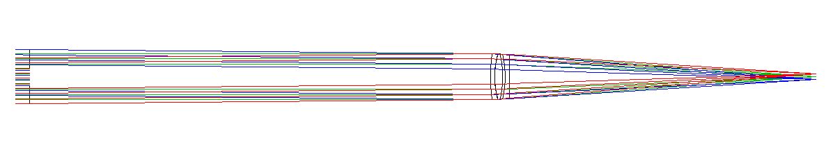

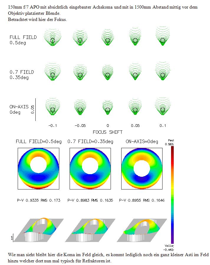

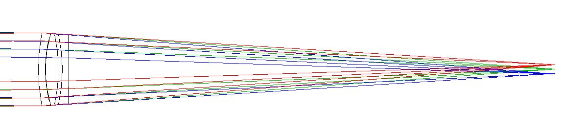

Da wollten einige User Beugungsphänomene mit Hilfe von Strahlenoptik
erklären, was aber dummerweise so nicht funktioniert.
Ja derartige Fehlinterpretationen kenn ich ja von Dem.
Na ja es liegt wohl daran das Er unfähig ist zu differenzieren.
Beugungsphänomene sind natürlich mit der dementsprechenden Theorie zu erklären.
Der FS Schatten selbst ist aber kein Beugungsphänomen, er kann daher in der Tat mit einfacher geometrischer Optik erklärt werden.
Die Beugungsphänomene die in Fokusnähe auch am FS Schatten sichtbar sind selbstverständlich nicht.
Um zb. den in Fokusnähe sichtbaren Poisson-Punkt im inneren des FS Schattens zu erklären bedarf es selbstverständlich der Wellenoptik.
Entsprechende Wellenoptische Simulationen hatte ich ja schon gezeigt.

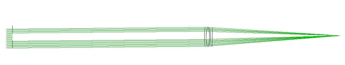

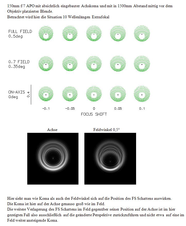

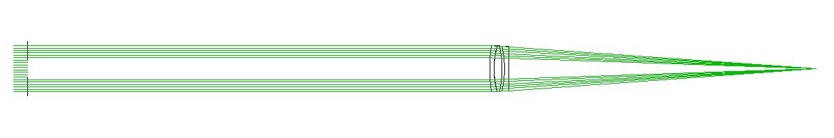

@Johann
Den Kollegen mit der FS Schatten Aversion musst Du nicht ernst nehmen.
Wie sich der FS Schatten auf der Achse bei Offset im defokussierten Stern zeigt kannst Du sehr schön hier sehen.
http://forum.astronomie.de/phpapps/ubbthreads/ubbthreads.php/topics/816742/Re_ein_Schatten_ist_ein_Schatt#Post816742
Link zur Grafik: http://forum.astronomie.de/phpapps/ubbthreads/ubbthreads.php/ubb/download/Number/16290/filename/Newton_150_750_Offset.jpg
Grüße Gerd

Hallo Gerd,
und Dein Fangspiegel hat ein Loch, daher ist da ja auch diese Punkt in der Mitte - weil da kein Schatten ist. Du schreibst Dich doch in der 3. Person um Kopf und Kragen. Bring den Leuten fassbare Begriffe nahe, dann kann man sich auch unterhalten und nicht blos heiße Luft produzieren.
Sven

Re: Beugungserscheinungen
als weiteren Beweis dafür das sich der FS Schatten wenn dieser sichtbar ist also außerhalb der Wellenoptischen Schärfentiefe exakt so verhält wie es die Geometrische Optik fordert soll das folgende Beispiel dienen.
Es geht um die Verlagerung des FS Schattens zur Seite die außerhalb der Achse zu beobachten ist.
Hier haben wir es beim Newton im Feld mit 2 Erscheinungen zu tun der Koma und dem geänderten Blickwinkel.
Beide beeinflussen die Lage des FS Schatten in Relation zum Rest der Beugungsfigur.
Beide Phänomene sind bereits in den geometrischen Spots zu erkennen.
Es bedarf hier also keiner Wellenoptik um dieses Phänomen zu erklären.
Um zu zeige das nicht nur die Koma sondern auch der Blickwinkel Einfluss hat hab ich einem APO Achskoma und eine Zentrale Abschattung verpasst.
Es ist natürlich hier in dem Fall kein FS aber ich behalte den Begriff mal bei.
Er hat auf der Achse die gleiche Koma wie im Feld.
Daher zeigt sich hier die reine Wirkung des Blickwinkels als zusätzlich Verlagerung des FS Schattens im Feld gegenüber der Achse.
Hier die Situation im Fokus.
Man sieht die Koma hat auf der Achse die gleiche Größenordnung wie im Feld.
Hier die Situation 10 Wellenlängen Extrafokal.
Schön sieht man die Weitere Verlagerung des FS Schattens ohne das die Koma im Feld zugenommen hätte.
Wie man an der wellenoptischen Simulation erkennt verhält sich der FS Schatten exakt so wie es die geometrischen Spots zeigen was beweist das Er der geometrischen Optik gehorcht und damit ein echter Schatten ist.
Natürlich kommt es trotzdem innerhalb des FS Schattens zu Beugungserscheinungen die natürlich mit der Wellenoptik erklärt werden müssen.
Trotzdem bleibt es ein Schatten.
Nachtrag
Zur Erklärung der 10 Wellenlängen Extrafokal bitte hier lesen
http://forum.astronomie.de/phpapps/...176/Re_ein_Schatten_ist_ein_Schatt#Post816176
Zum Schluss soll, mal der Strahlenverlauf gezeigt werden der diesen Versatz des FS Schattens im Feld erklärt.
Bild3 zeigt die Situation einer Punktabbildung bei 0,5° Feldwinkel, ich denke es wird klar warum sich hier der Versatz zeigt.
Bild 4 Zeigt die Situation der Punktabbildung für die Achse.
Bild 5 und 6 zeigt die Situation bei einer Objektabbildung.
Es wird klar warum man hier keinen FS Schatten sehen kann.
(Bilder lassen sich vergrößern).
Grüße Gerd
