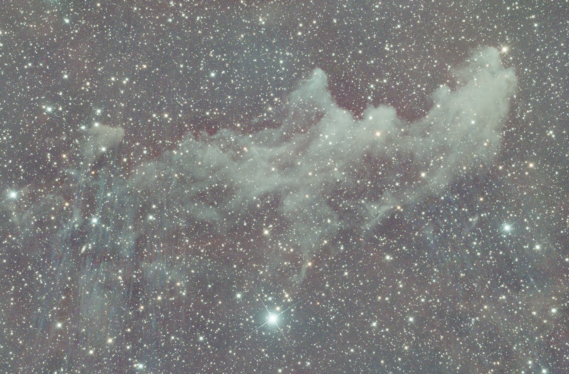

heute habe ich mir mal die Daten von IC 2118 vorgenommen, die ich an mehreren Nächten gesammelt habe. Die Begeisterung hält sich allerdings in Grenzen :-/
Hier mal das Roh-Bild, nur Gradienten entfernt und STF ausgeführt:
Diese auffälligen Linien, rechts und links im Bild kreuzen sich vermutlich irgendwo bei Rigel. In den einzelnen Subs sieht man die Linien noch nicht. Wenn man die beiden Nächte separat stackt, sind sie auch in jeweils beiden Rohstacks vorhanden. Die erste Nacht wurde bei Neumond fotografiert. Der kann es also nicht gewesen sein.

Jetzt Frage ich mich, was genau die Ursache ist und wie ich es in Zukunft verhindern kann. Retten kann man hier vermutlich nichts mehr, oder?

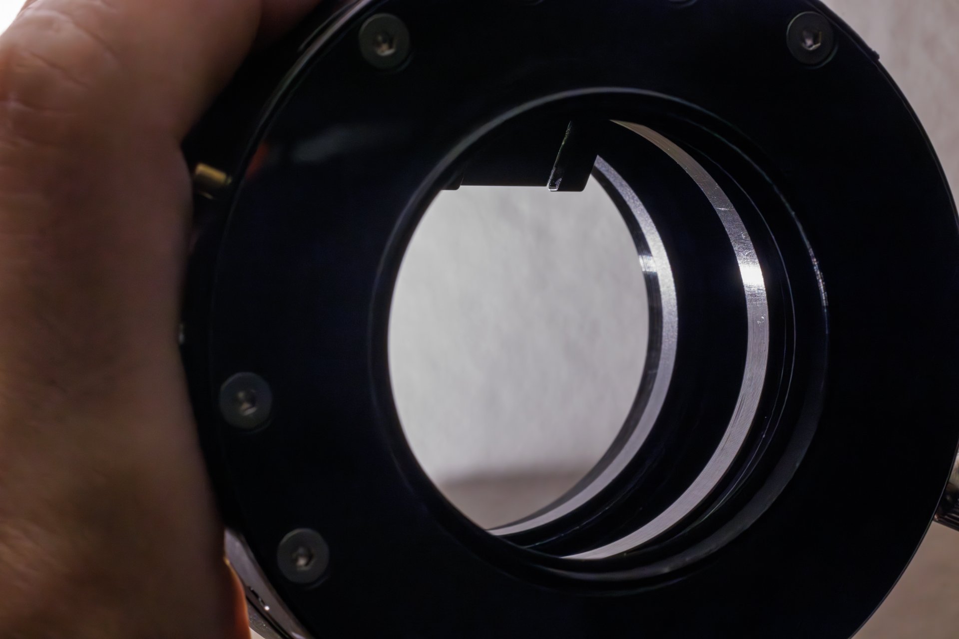

Oder was ich einen Hauch mehr vermute, dass es von Adaptern und Hülsen kommt, welche ich habe anfertigen lassen, und die auf der Innenseite eine ziemlich glatte Oberfläche haben, auch wenn sie schwarz eloxiert sind. Wie auf dem Foto zu sehen, reicht eine schwarze Eloxierung alleine hierzu nicht aus.

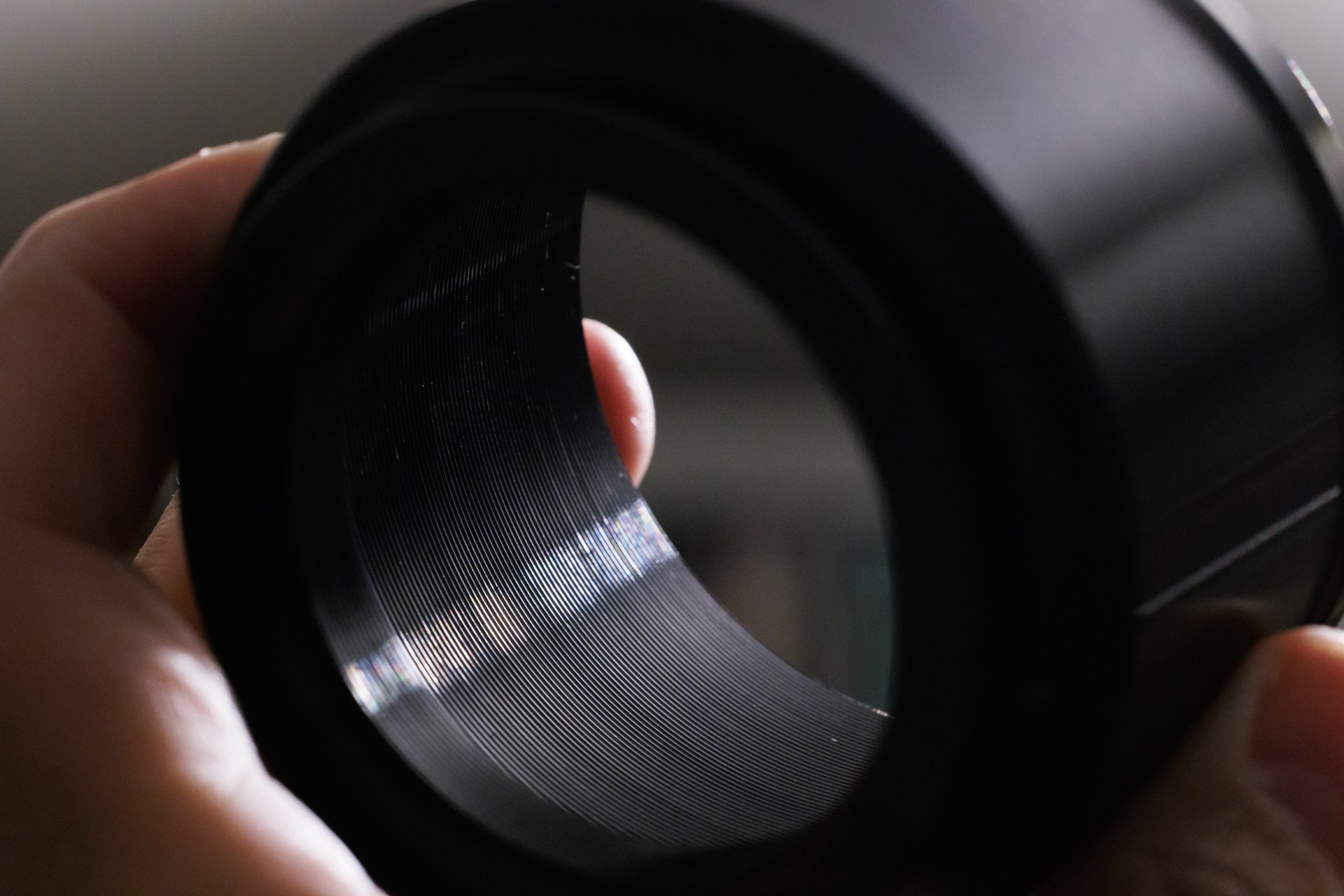

Bei Adaptern und Hülsen, welche ein durchgehendes Gewinde haben, ist es wohl etwas besser als eine komplett glatte Fläche. Aber auch hier kann es Potenzial geben, wenn auch etwas milder:

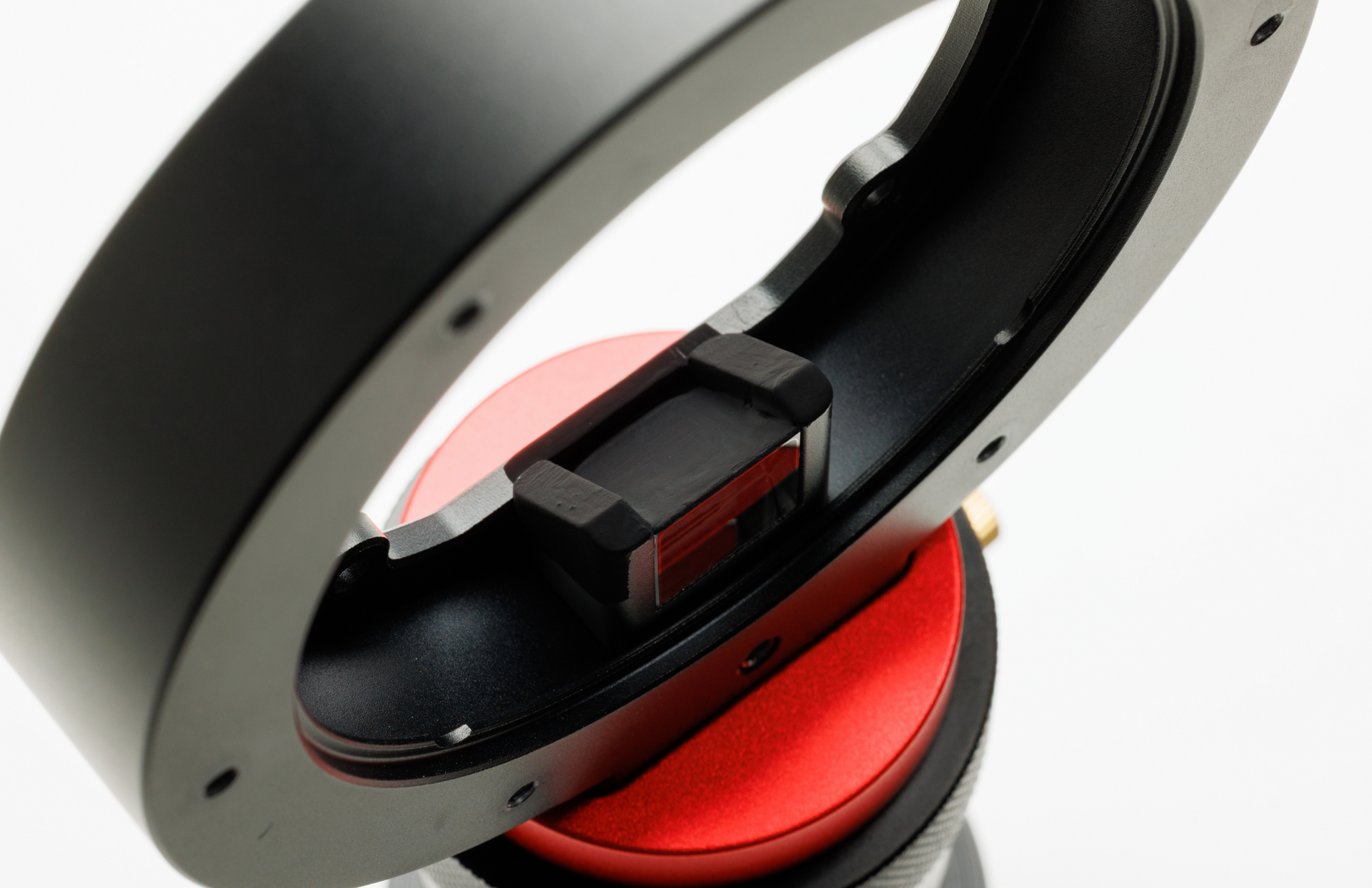

Ich sollte das wohl nicht erwähnen, aber ich bin aufgrund der längeren Misere zu diesem Thema mittlerweile schon so paranoid geworden, dass ich selbst das Prisma meiner OAGs geschwärzt habe. Wobei das wohl wirklich weniger notwendig ist. Das war dann nach der Misere noch eine Art von präventiver Maßnahme, um noch besser schlafen zu können....
