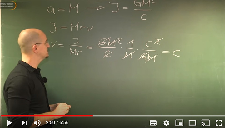

Hmm, wobei derselbe Andreas Müller, der oben mit einer maximalen Geschwindigkeit von c/2 zitiert wird, hier eine Geschwindigkeit von c vorführt:
Andreas Müller: Rotierende Schwarze Löcher (YouTube)
Anscheinend kommt es darauf an, wie groß der Radius vom SL angenommen wird:
Mit r = r_s = 2 G M /c² bekommt man v = c/2.
Mit r = r_s/2 (wie in dem Video) bekommt man v = c.
Take your pick ...
