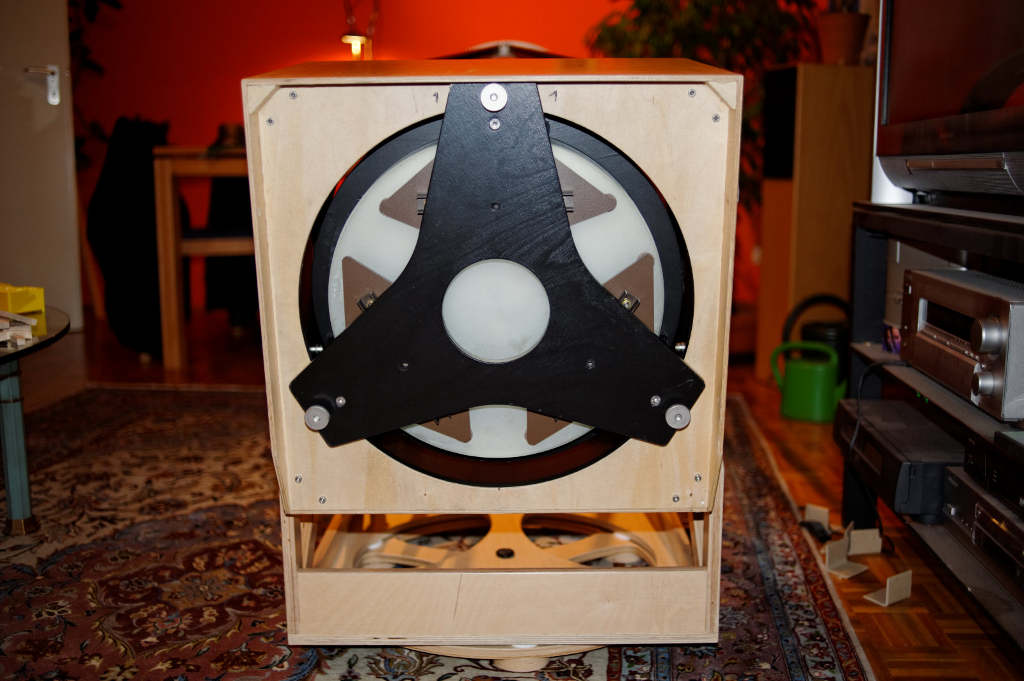

Hallo Leute,
ich grabe das Ding nochmal aus, um den versprochenen Test nachzuliefern.
Es hat sich ergeben, dass ich das offene Teleskop nicht selbst bauen musste und auf dieses Teil
http://weisenfeld.net/index.php/de/astronomie-allgemein/selbstbau/15-drum-scope
eine Woche lang ständig zugreifen konnte.
Das Teil ist offen genug.
Beobachtungsort war eine dunkle Wiese unter + 6mag Himmel, allerdings mit Störlichteinfluss eines kleinen Dorfes mit mehreren Straßenlampen und Hoflichtern in 500 m und mehr Entfernung, im Tal unterhalb der Wiese.
Diese Beleuchtung wurde allerdings immer im Laufe der Nacht größtenteils abgeschaltet.
Rolf hat sich über die Woche intensiv mit dem Teil beschäftigt, um es nach den Tests endgültig fertigstellen zu können, mir haben einige kleine Testbeobachtungen gereicht.
Es war letzte Woche teilweise recht feucht ud kalt auf der Wiese, streckenweise spielte und sogar der Bodennebel um die Füße während der Himmel sehr gut war.
Der Hauptspiegel taute nie zu, der Fangspiegel jedoch gegen Morgen immer.
Bei der Beobachtung kostete Stör-/Streulichteinfluss auf die HS und FS/OAZ Ebene sofort und deutlich Kontrast, das Bildfeld hellte sich merklich auf. Die Annäherung einer Rotlichtlampe von der Seite wurde sofort bemerkbar (rötlicher Schein) auch wenn noch lange nicht direkter Lichtkegel auf den HS oder den FS fiel.
Eine Erhöhung der Obstruktion durch eine FS-Röhre kommt nicht in Frage und löst auch nur das halbe Problem, ebenso sieht es mit einem Störlichtschild aus.
Das Teleskop wird von Rolf eine alsolut lichtdichte Stoffsocke und eine komplette Tau-/Sörlichtkappe erhalten. Ob ein Lüfter benötigt wird, muss sich zeigen.
Mein Fazit:
Total offene Bauweise kommt unter unseren landläufig erreichbaren Bedingungen ohne "Socke" für mich nicht in Frage, der Leistungs-/Kontrastverlust durch Stör-/Streulicht ist überdeutlich sichtbar.

Hallo Günther,
super Idee mit der Trommel!
Aber wie kommt man auf die Idee, einen Gitterrohrtubus aus 5 parallelen(!) Stangen aufzubauen?
Ich empfehle dringend die Lektüre von Kriege/Berry!
Dass der Hut so verblendet sein muss, dass durch den OAZ alles schwarz aussieht, ist eigentlich auch schon lange Allgemeinwissen und kein Argument für oder wider offene/geschlossene Bauweise.
Nix für ungut, es kann jeder bauen was er will. Nur als Beweis taugt es kaum.

Hallo ihr Zwei,
das Ding ist nicht mir und nicht meine Idee, es funktioniert aber wider Erwarten, was Justagestabilität pp angeht.
Ihr kött das Teleskop so lange ihr wollt kritisieren, ich kritisiere nur das, was nicht funktioniert und mit Taukappe und Socke wird es funktioneren, basta.
Ich gönne mir nun den Hinweis, dass Das hier
http://forum.astronomie.de/phpapps/.../topics/745622/all/Einfacher_Planeten_Spiegel
ja wohl nach Jan den Idealzustand eines modernen Spiegelteleskops darstellt und da ist das da
nun eben sehr wohl vergleichbar, wenn es um Stör- und Streulichteinflüsse sowie thermisches Verhalten geht.
Wer glaubt ernsthaft, dass das Kostrukt von Jan mit FS und Okular ausgestattet weniger empfindlich auf Stör- und Streulicht reagiert, als das Drumscope von Rolf?
Wer das nicht sehen und erkennen will, der tuts halt nicht. :)
Das ist für mich und für mehrere Mitbeobachter unter gar nicht mal so schlechten Himmelsbedingungen aber eben doch mit Störlichteinflüssen bei der visuellen Beobachtung ganz klar gegenüber einem Volltubus oder auch einem durchdachten Gitterrohrtubus mit Vollsocke im Nachteil.
Das ist verglichen und ausgetestet, basta. :)
Wie man solche offenen Konstrukte eventuell ein wenig unanfälliger machen könnte, ist mir von der baulichen Seite durchaus klar, aber das reicht mir eben so lange nicht, wie ich einen optisch, mechanisch und thermisch beherrschten Volltubus vom Aufwand her für mich vertreten kann.
Meine Grenze dafür liegt bei 12" Öffnung, na, eventuell 14.
Es reicht nicht, etwas unbedingt zu wollen und selbst gut zu finden, um die praktischen Beobachtungen anderer kaputtzuschreiben.
Für das, was ich da festgestellt und hier geschrieben habe, stehe ich ein, mag jeder Leser seins Schlüsse ziehen oder es lassen. ;)

Hallo Günther.
Warum diese Aufregung?
Ich beobachte selbst mit einem offenen System, aber dein benutztes System weisst nicht mal die Standards in der Streulichvermeidung auf:
- Durch den leeren OAZ kann man mit Sicherheit am Hut vorbeisehen.
- Sämtliche Bauteile, wie der Hut oder die Spiegelbox sind nicht geschwärzt.
- Die Stangen sind blank.
- Blanke Schrauben sind innerhalb vom Hut und der Spiegelbox.
Diese Standards solltet du erst einmal einhalten, um dann das Ganze auf Streulicht zu testen.
Und ganz im Ernst, wer leuchtet schon direkt mit einer Rotlichtlampe auf dem Spiegel, während er beobachtet? Selbst in der größten Gruppe ist mir das noch nicht passiert...
*entfernt*
hier mal ein paar Kommentare vom "Erbauer":
Zitat:
"Aber wie kommt man auf die Idee, einen Gitterrohrtubus aus 5 parallelen(!) Stangen aufzubauen?
Ich empfehle dringend die Lektüre von Kriege/Berry!"
Ganz einfach: Weil es geht!
Die Stangen sind nur ca. 75cm lang, das Gerät ist Verwindungssteif und Justierstabil, wenn es nicht zerlegt wird.
Das Problem besteht aber bei "normalen" Gitterrohr Konstruktionen auch.
Ich empfehle "dringend", einfach mal was selbst aus zu probieren, statt immer nur alt hergebrachtes zu rezitieren.
Hier war im Innerenbereich noch nichts Geschwärzt, da ich erst Testen wollte, ob ich noch etwas umbauen muss bzgl. Justage usw. das Finish kommt jetzt erst.
Trotzdem war es schon ein extremer Unterschied, ob mit oder ohne Socke beobachtet wurde.
Ich denke, dass wird auch so sein, wenn ich eure "Grundlagen" umgesetzt habe.
Viele Grüße,
Rolf
