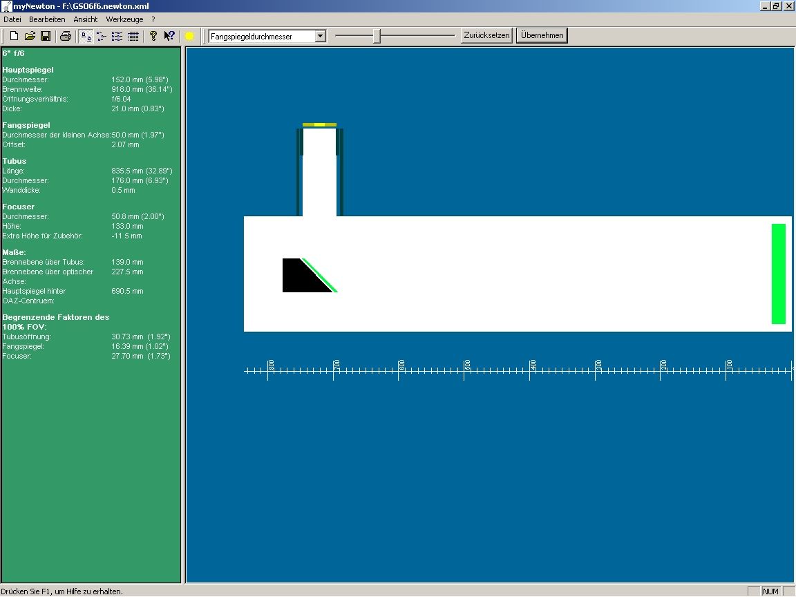

Hallo Günther,
ich habe das Gerät schon genau vermessen. Die Brennweite habe ich von der GSO-Produktseite . Hab die Daten auch in MyNewton gehackt (siehe Screenshot). Aber wenn ich mit der Feldausleuchtung und FS-Durchmesser rumspiele -ohne Änderung der restlichen Geometrie, komme ich für 12mm voll ausgeleuchtetes Feld auf 47mm FS-Durchmesser und bei wirklich kompromissbereiten 8 mm Vollausleuchtung auf 44 mm.
Einen Eingabefehler habe ich soweit ich erkennen kann nicht gemacht, oder!?
Wie kommst du auf deine Werte?
Werner
P.S.: Die Geometrie des OAZ ist nicht ganz korrekt auf dem Screenshot. Die Lage der Brenneben über optischen Achse jedoch!
Hallo Werner,
ich hatte bewusst "grob gemessen" geschrieben. Ich hatte den Tubus nur kurz zur Verfügung.
Soweit ich Deine Daten entziffern kann, haben wir da einige Abweichungen die das erklären, z.B. habe ich einen größeren Abstand zw. OAZ und HS eingetragen.
Ich kenne mich auch nicht so besonder gut mit dem Programm aus. Dein OAZ ist allerdings ein recht hoher Turm!?
Ich jedenfall muss da noch Mal genauer ran. Dennoch denke ich, dass zumindest ein 40 mm FS visuell gut machbar ist.

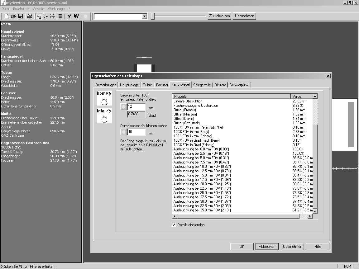

Hallo Günther,
zum "recht hohen Turm" siehe das P.S. meines letzten Beitrages. (In natura ist der OAZ samt 35mm Hülse doch wirklich ein langer Turm auf dem Tubus.)
Ausschlaggebend ist die Höhe der Fokalebene über der optischen Achse des HS. Und die habe ich gemessen und richtig eingegeben.
Wenn ich mir dann die Ausleuchtungstabelle (s. Abb. u.) eines -visuell wünschenswerten- 40mm FS ansehe, dann weis ich nicht, wie man ohne Vergrößerung des Abstandes HS zu FS damit auskommen soll. 3mm Vollausleuchtung ist auch visuell zu wenig. Eine visuell vertretbare halbe Magnitude Helligkeitsverlust hat man bereits bei 32.5mm Felddurchmesser, d.h. bei einem Okular, das an dem Gerät gut 2° wahres Gesichtsfeld liefert würde der Helligkeitsabfall visuell nicht auffallen, bei größeren Gesichtsfeldern schon. Da lohnt es sich nicht ein 2 Zoll Oku reinzustecken, oder!?
Aber eigentlich will ich auch gar nicht mehr auf dem großen Fangspiegel rumreiten. Er ist nunmal drin, stört nicht wirklich die gute Leistungsfähigkeit des Gesamtsystems :super: , und wenn er mich irgendwann mal wirklich stört, dann gibt´s ´nen kleineren FS samt längerem und größerem HP-Tubus und ´nem flachbauenden OAZ.
Mit Velours habe ich meinen schon ausgekleidet, und bin grade dabei einen 120mm PC-Lüfter an die Kiste abnehmbar anzubringen.
Bin gespannt was die "thermische Beherrschung" (geiler Begriff übrigens! :biggrin: ) beim Beobachten ausmacht. Eine lange Taukappe solls auch noch geben.
Werner
hallo Werner,
wenn du im MyNewton für die Höhe des OAZ 70mm eingibst und unter "Extra Höhe für Zubehör" den richtigen Betrag damit die Höhe der Brennebene über optische Achse stimmt, bekommst du ein maßstäblich richtiges Bild ausgegeben. Für die Fangspiegeldimension aber unerheblich.
Naja, mit 33% linearer Obstruktion und FS-Streben zeichet der GSO ja noch weicher als ein gutes SCT. Da wäre ein kleiner Umbau schon überlegenswert für mich :-)
lg Tommy
