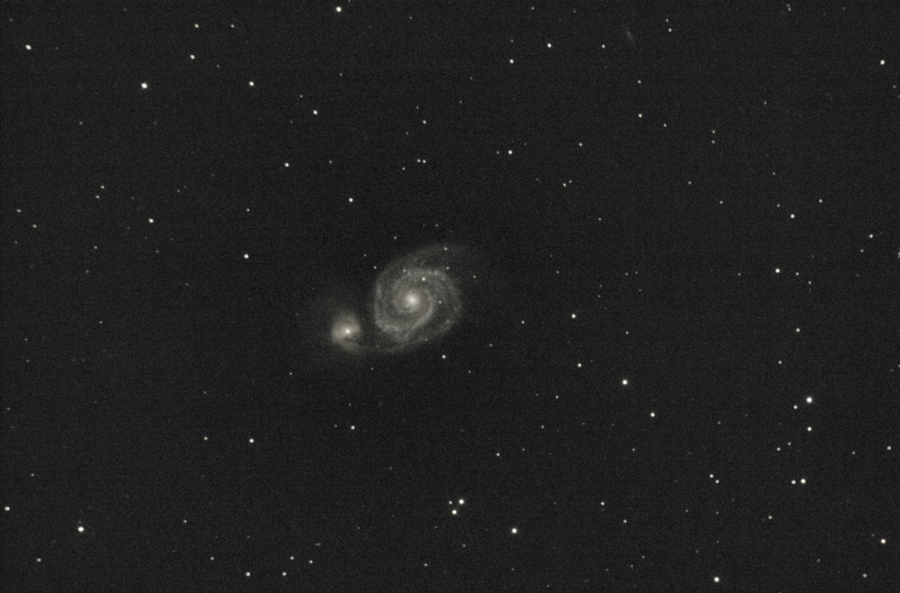

Hallo Sternenfreunde,
auch mit gebrauchten Montierungen lassen sich Astro-Fotos verwirklichen. Die vorliegende NEQ-5 erfüllt diesen Zweck wunderbar. Sie löst eine HEQ-5 ab, die subjektiv gesehen einfach zu schwer ist, ein spontaner Aufbau dieser kann bei Wetterwechsel deutliche Frustrationen auslösen. Nach penibler Polsucherjustage (einmalig ca. 30 Minuten:whistle:) und gleichfalls penibler Einnordung entstand beigefügtes Foto, 180 Sekunden-Frames bei 200mm Brennweite, ungeguidet. Vollmond, Schleierwolken inbegriffen.
Die Montierung wurde motorisiert unter 300€ erworben. Ähnliche Ergebnisse entstanden auch mit einer früheren gebrauchten NEQ-3 in ähnlich günstigem Preissegment. Ab 210 Sekunden wird die NEQ-5 bei 200mm Brennweite ohne Guiding nervös. Ergebnisse mit 650mm Brennweite erfolgen noch, zuvor jedoch Milchstraßenpanoramen mit 85mm :).
Die elektronische Bildverarbeitung ist verbesserungswürdig:)
Markus

Hallo.
Ich finde die Aufnahme auch bemerkenswert.
Da hst du dir mit der Einnordung sehr viel Mühe gegeben.
So weit bin ich leider noch nicht.
Wurde die Aufnahme in den zur Zeit weißen Nächten gemacht?
Also Zeitnah zu Heute meine ich.
Auch würde mich die Gesamtbelichtungszeit interessieren und ob dabei auch Darks usw. gemacht wurden.
Oder ob es Quasi ein Singelshot ist.
NUR motorisiert oder mit SyncScan (unterschiedliche Stromvesorgung 6v/12v)
Die NEQ-5 ist auch keine schlechte Montierung.
Sie bedarf halt wie alle anderen auch einer guten Einnordung.
Ich denke mal viele machen den Fehler und sehen in der SynScan Steuerung den Ausgleich einer schlechten Einnordung.
Ist auch im Sinn des Auffinden des Objektes soweit korrekt.
Aber SynScan korrigiert den Fehler NICHT beim nachführen wenn ich das richtig verstanden habe.
Bei der Visuellen nutzung ist es evtl. auch nicht bemerkbar.
Aber Fotos verzeihen sowas leider nicht^^
Wer nicht guidet muss zwangsweise fehlerfrei Einnorden/Scheinern.
Was mich aber irritiert ist das mit dem ... bei 210 sek wird die Nachführung nervös.
Denn nach dem was ich gelesen habe, hat die Monti einen periodischen aber sehr gleichmäßigen Schneckenfehler
der je nach Montierung zwischen 30-45 sek. liegt.
Somit müssten dann ja alle Zeiten drüber den gleichen Fehler erzeugen. Egal ob 180 oder 210 sek.
Ich vermute Somit, das es sich hier bei dann um das LETZTE QUÄNTCHEN abweichung von einer perfekten Einnordung handelt
und der Schneckenfehler bei 200mm nicht wirklich Sichtbar ist.
Aber nochmal !
Ich finde die Aufnahme klasse !!!
(y)(y)(y)

markusbodensee
Mitglied
vielen Dank für das überraschend tolle Feedback von Euch (y)
Vielleicht einige Informationen zum Foto:
LDN 1082 und NGC 6946
17.06 / 22.06.2019
Canon EOS 600 Da @ ISO 100
Canon EF l 200 2.8 @ f/4.0
30 Lights à 180 Sekunden
20 Darks
20 Flats
20 Bias
... auf einer gebrauchten ungeguideten Standard-NEQ5 mit Standardmotoren, ohne Synscan. Der Polsucher wurde tagsüber sehr(!) genau justiert. Das ist wohl der Schlüssel für die Einnordung. Zusätzlich beschleunigt es die spätere ideale Einnordung am Nachthimmel ungemein. Bereits die Polsucher der beiden vorhergehenden Montierungen wurden bis zum Optimum neujustiert!
In den knappen drei Jahren Fotografieerfahrung wurde das Setup mehrere dutzend Mal abgebaut, weil mit Abschluss der Einnordung oder nach folgender halben Stunde dichte Wolkenfelder, Nebel oder gar Regenschauer aufkamen. Mancher Mitleser wird den entstehenden Frust nachvollziehen können. Daher wurde gezielt ein leichtes, einfaches, schnell auf- und abgebautes Setup gewählt und schließlich ist jenes das Beste, dass am frequentesten genutzt wird. Relativ günstig ist es auch :)
@Markus
Möglicherweise ist "Nervosität" die falsche Formulierung. Anbei zwei Beispielcrops (DSS) von HD 197734 bei 210 Sekunden.
rund
109880
verzogen
109881
Letztere Frames tauchen bei 210 Sekunden immer wieder auf, bei 180 Sekunden sind die Frames hingegen deutlich ausgewogener und konstant. Die Ausschussquote mit 180ern war Null.

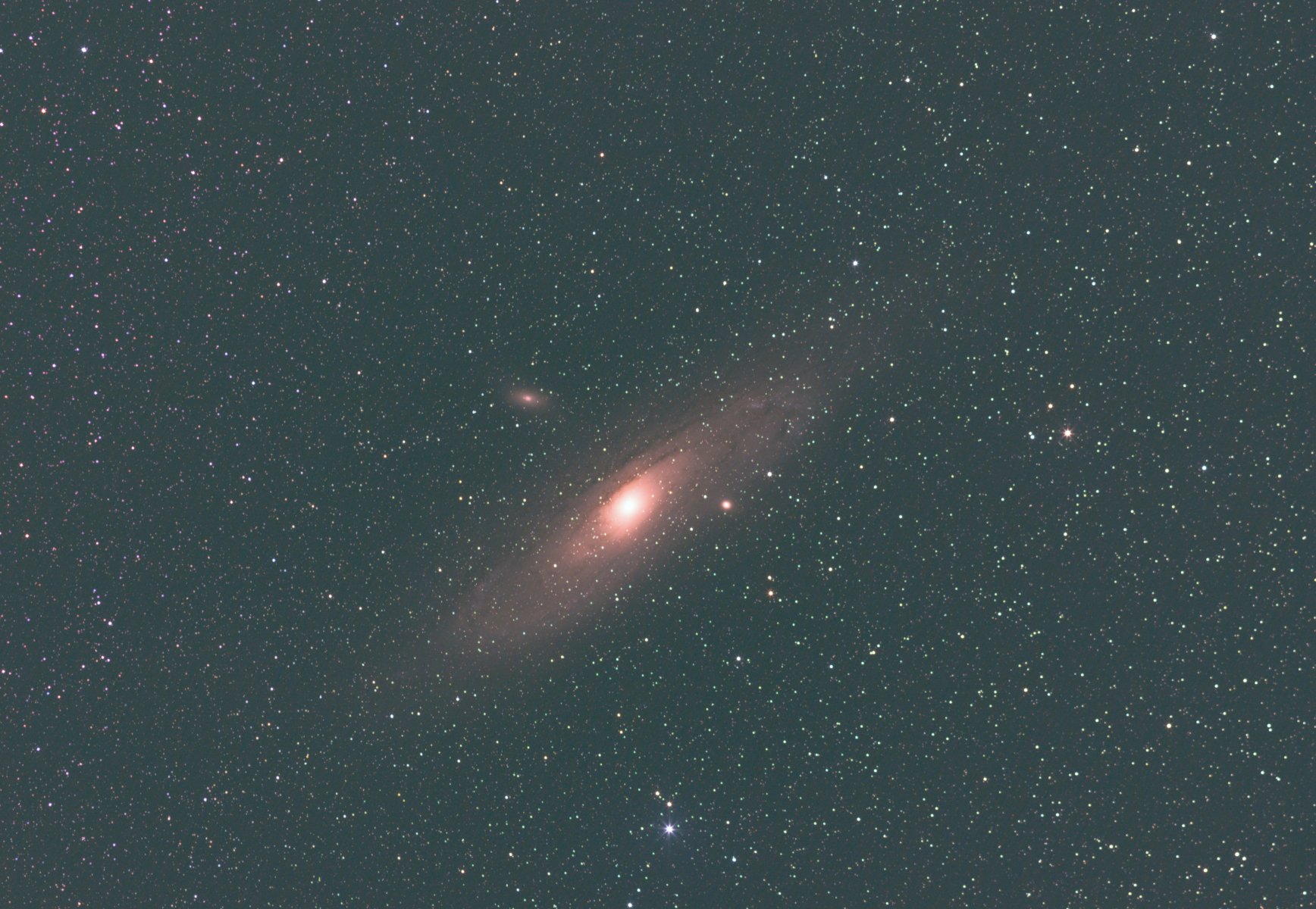

Abschließend noch ein weiterer Test:
Cirrus Nebel Widefield
25.06 / 26.06.2019
Canon EOS 600 Da @ ISO 400
Canon EF 85 1.8 @ f/4.0
40 Lights à 250 Sekunden
30 Darks
20 Flats
20 Bias
109884
Die Sterne sind rund, der Nebel zu zart für meine grobe EBV...
Im Moment laufen 300er-Frames mit dem EF 85, bisher sieht es gut aus. So macht es echt einen Heidenspass :D
Markus

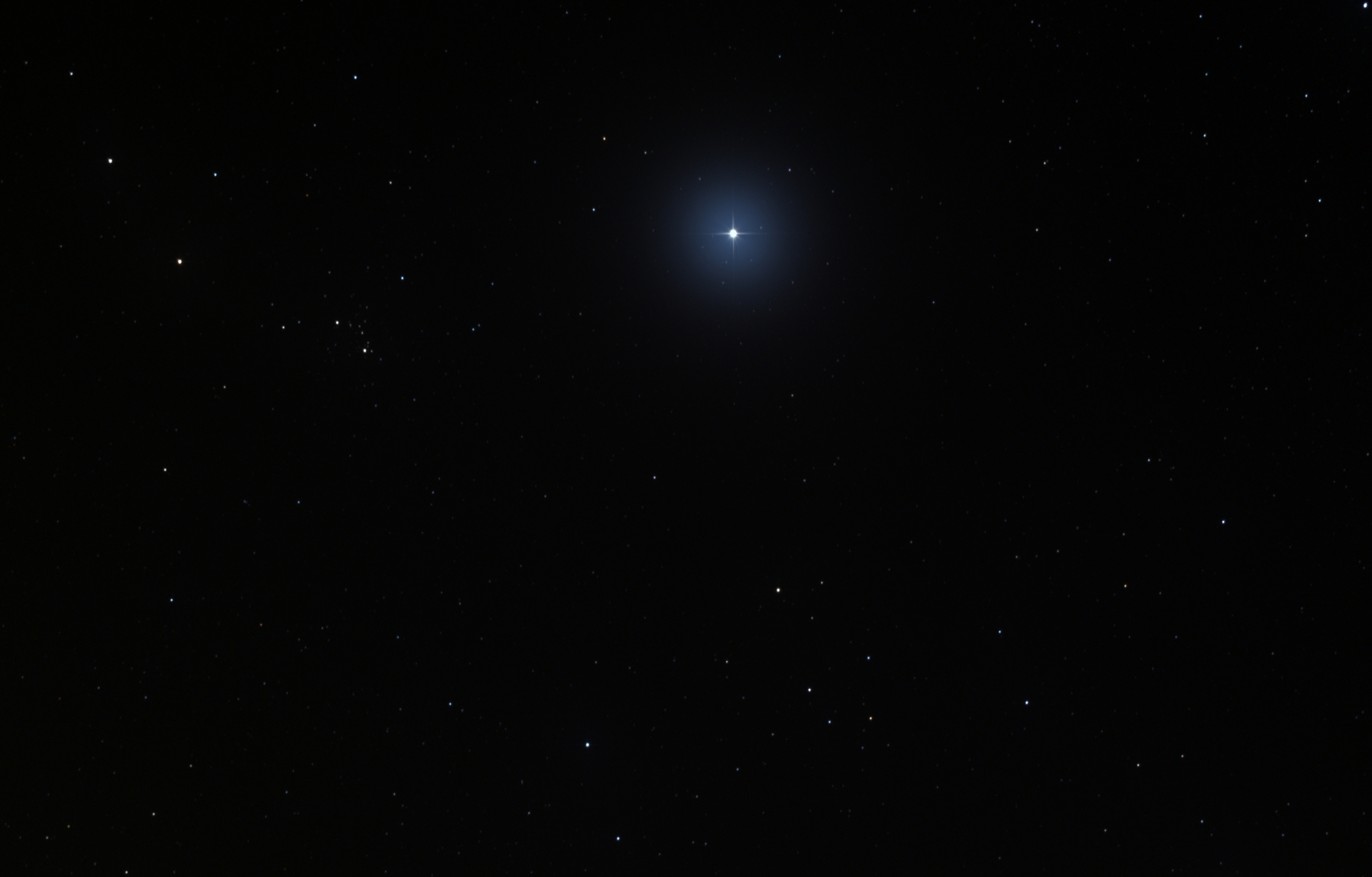

eigentümlicherweise haben sich die Meteorologen geirrt :unsure:, Sonntagnacht war nicht klar. Daher ist die nachfolgende Aufnahme bitte nur auf Nachführung, nicht auf Bildqualität zu bewerten :)
Testweise wurde der PDS130 auf die Montierung geschnallt, es wurden 28 Frames à 80-Sekunden erstellt, wetterbedingt ging nicht mehr. 1 Frame war unbrauchbar, zwei weitere extrem verzogen. Anbei der Stack der restlichen 25 Frames, minim gecroppt und leicht gestreckt, so dass man etwas sieht.
Bei dem Stern handelt es sich um Sadr im Sternzeichen Schwan, sollte man die umliegenden Nebel nicht erkennen :) Die Montierung war gut eingenordet, bei 650 mm Brennweite stößt sie ungeguidet doch an ihre Grenzen. Bei Gelegenheit wird ein weiterer Test erfolgen, um A: das Ergebnis zu bestätigen oder B: die Montierung an ihre wahren Grenzen zu treiben. Meine erste motorisierte NEQ3 war mitsamt PDS130 nicht schlechter.

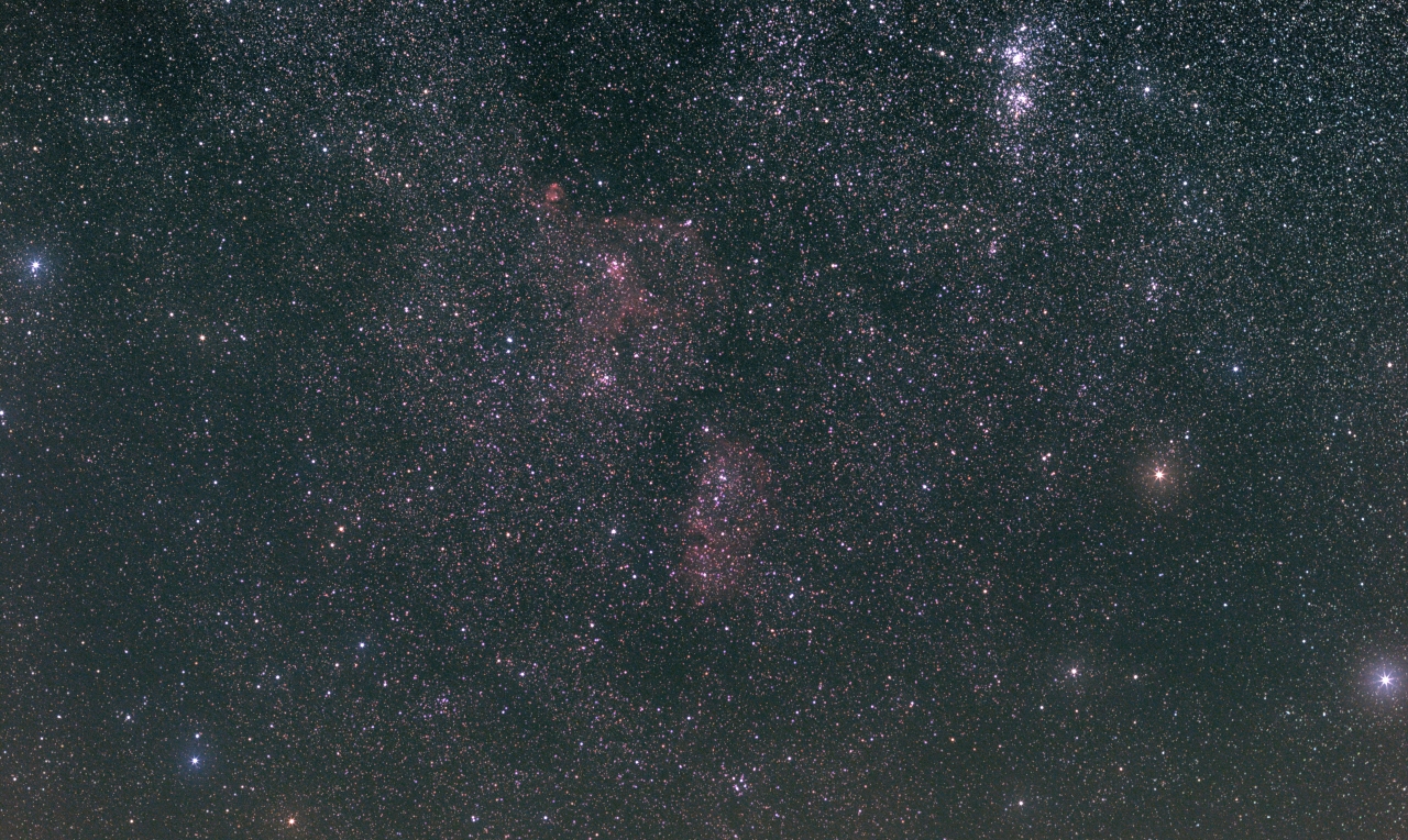

zur Zeit bietet der Sternenhimmel nur vereinzelt Chancen, Objekte des Sternenhimmels zu belichten. Daher eine Überarbeitung der bereits in der Galerie gezeigten Aufnahme von NGC 1499 vom 27.10.2019, etwas strenger bearbeitet :)
60 Lights à 160 Sekunden
40 Darks
40 Bias
40 Flats
Canon EOS 600Da und Canon EF 200L bei Blende f/3.5, ohne Guiding und ohne Ausschuss auf konventionell motorisierter Skywatcher NEQ5
Markus

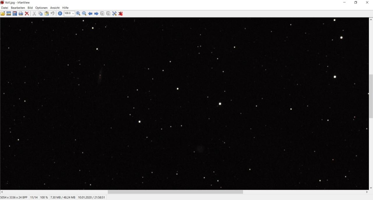

markusbodensee
Mitglied
Hallo Heiko,
anbei ein Bildschirmfoto des Zentralbereichs in Originalgrösse, in den Ecken sind die Sterne objektivbedingt leicht verzogen.

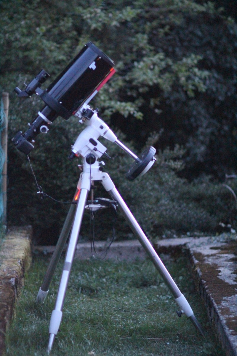

meine uralte originale HEQ-5 ist einfach zu schwer im Vergleich zur NEQ-5. Sie wird verkauft, da sie seit vielen vielen Monaten nur noch im Wege steht und verstaubt. Ganz unten das Abschiedsfoto, 60 Lights à 110 Sekunden Belichtung mit 20 Darks, Flats und Bias bei 320 mm Brennweite und folgendem älteren Polsucher
Natürlich ohne Guiding und mit einfachem Einnorden. Die Bildbearbeitung ist nur durchschnittlich. Für die etwa 16-jährige Dame ist das Nachführergebnis hingegen gar nicht schlecht :)
