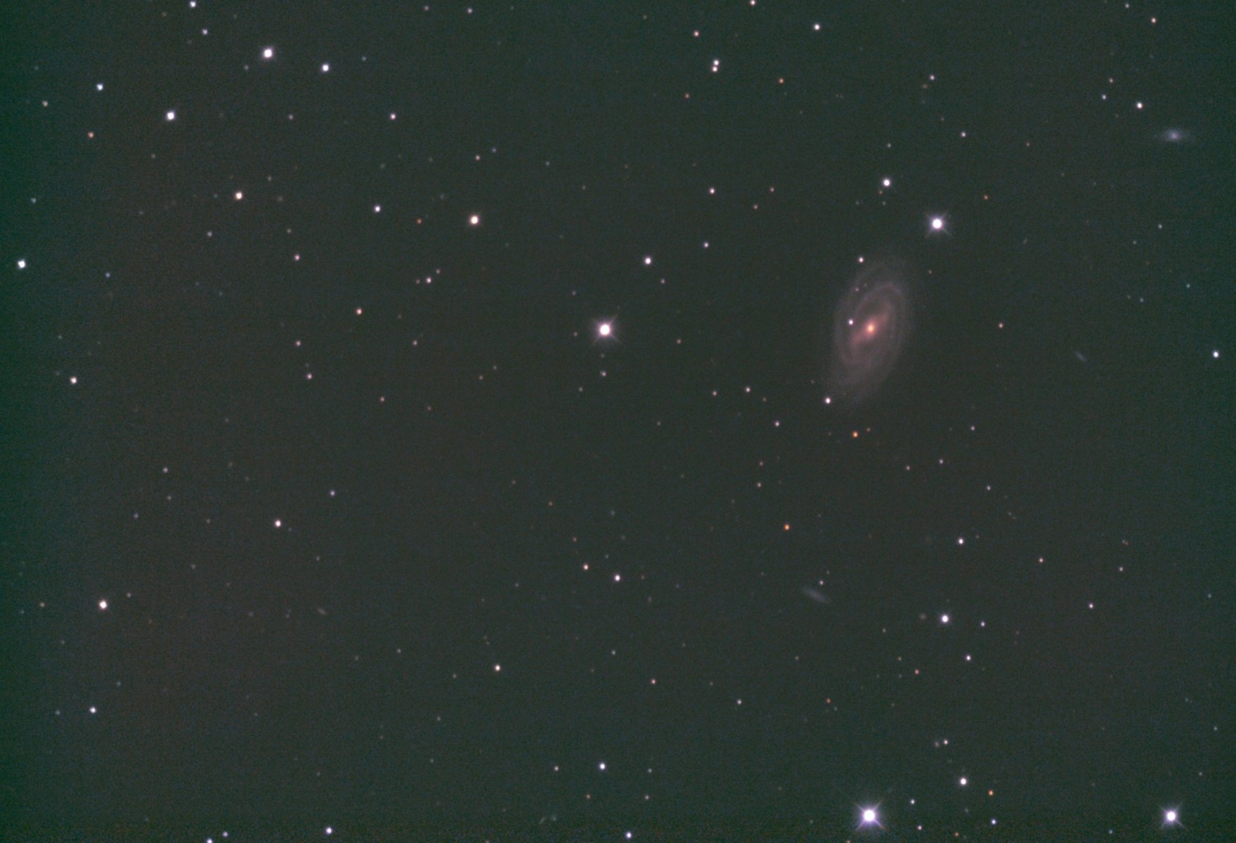

Messier 109
Die schöne Balken-Spiralgalaxie in etwa 84 Millionen Lichtjahren Entfernung
Aufnahme vom 13.02.2021 bei -9 °C
200x55 Sekunden mit EOS 600Da. Ausschussrate DSS 15%. 1370 mm Brennweite bei Blende 9 (TS Ritchey-Chrétien 6") und ISO 800

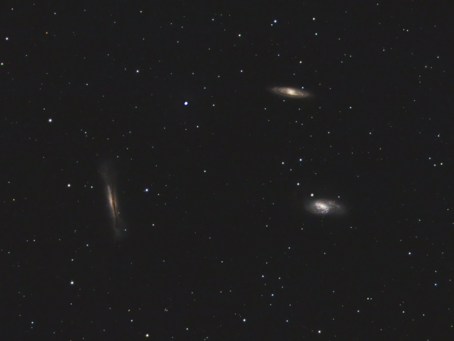

Leo Tripplett mit 360mm Brennweite, 60sek, ohne Guiding aber gedithert

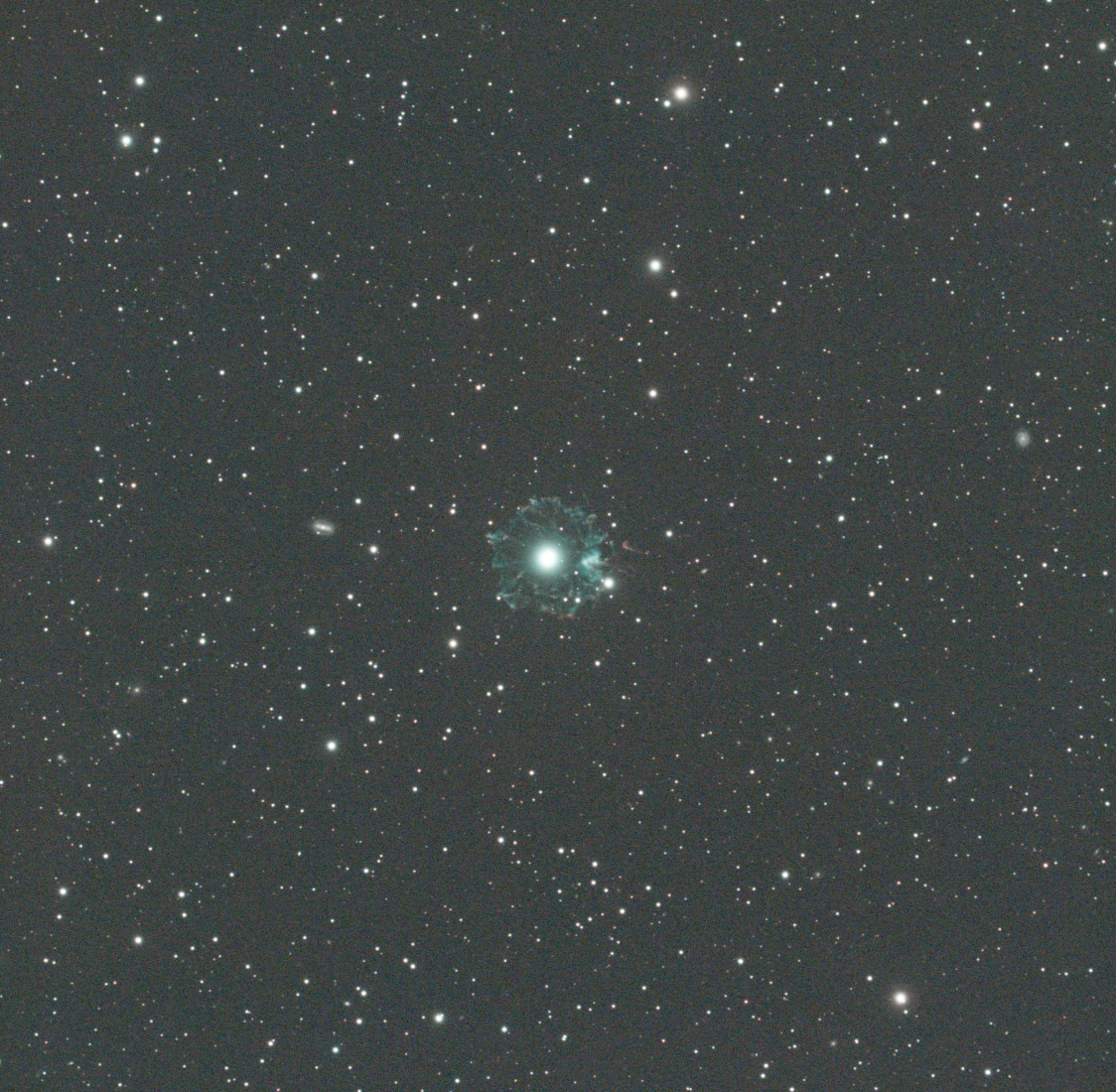

je näher das Objekt Deiner Begierde zu Polaris liegt, umso einfacher ist die Nachführung ohne Guiding. Hier mein Lieblingsbeitrag bezüglich dessen: NGC 6654. Und bei höheren/hohen Brennweiten gibt es einige seltener gezeigte Objekte in dieser Region

Bei ARP 114 musste ich kurz in mich gehen, unter NGC 2300 wurde diese Gegend letztes Jahr meinerseits belichtet, einfach um den Nachführfehler in der Polarisregion unterdrücken zu können.

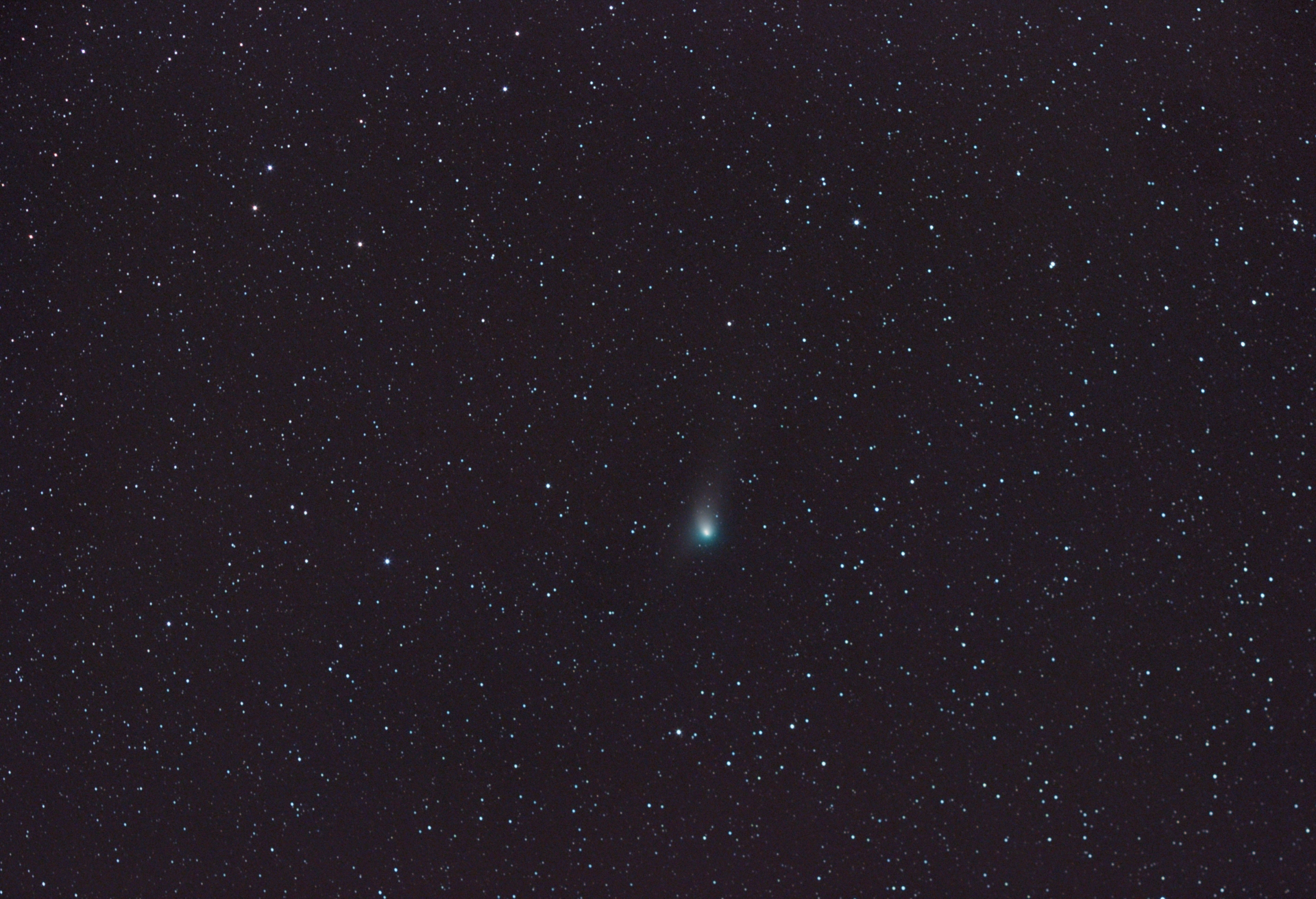

unabhängig davon, wie Ihr Eure Leuchtpunktsucher versorgt folgt hier eine weitere günstige Aufnahme ohne Guiding von gestern, von der Fensterbank aus, aber nach Norden gerichtet. Dort tummelt sich ja bekanntlicherweise ein durchaus heller Komet, der ganz kurz ins Visier genommen werden durfte
Unglücklicherweise stand C/2022 E3 lediglich bei etwa 18° Höhe, bevor er hinter Bäumen verschwand...
Aufgenommen mit Canon EF 135 L an der Canon EOS 600Da auf iOptron Skytracker auf einem süssen Rollei-Stativ. 10 Lights à 75 Sekunden mit 40 Darks und Bias, gestern Abend/Nacht bei ungewöhnlich klarem Himmel und etwa -6 °C Aussentemperatur. Bearbeitet mit DSS, Fitswork und IfanView und etwas gecroppt. Garantiert ohne Goto und/oder Guiding :)

wie bereits in einem anderen Thread beschrieben wohnen wir mittlerweile in der angrenzenden Region, etwa 30 km westlich von Konstanz. Hier zeigte sich bereits Freitagabend der Sternenhimmel, C/2022 E3 konnte aber erst nach Mitternacht vernünftig ins Visier genommen werden, bis etwa 01:00. Alle weiteren Aufnahmen zuvor und danach zeigten Bauten/Bäume in der geringen Höhe und waren nur durch entsprechendes Croppen zu retten

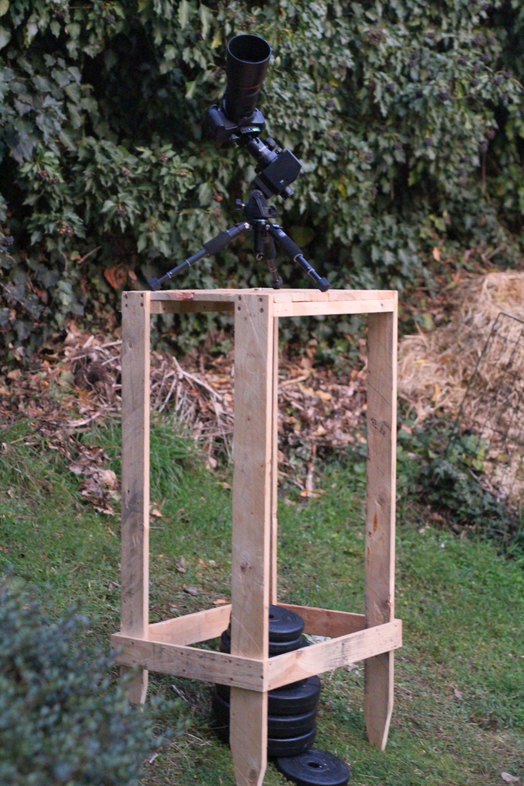

Hallo Sternenfreunde,

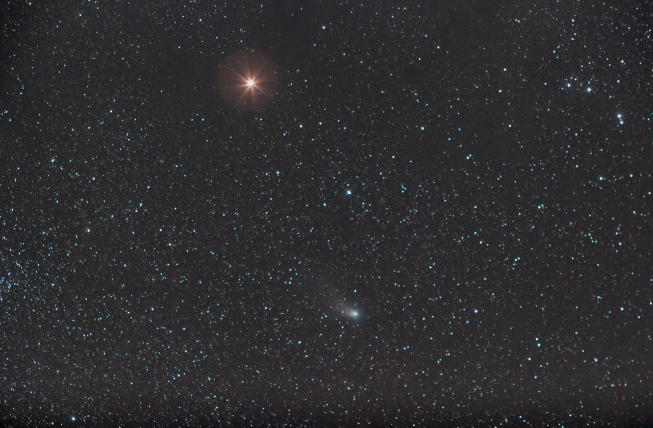

die letzten zehn Tage herrschte hier eine überraschende Phase, der Einfluss des Mondes hielt sich in Grenzen und immer wieder war der Himmel klar. Daher konnte die neue Säule :) getestet werden, die in der ewig langen vorhergehenden Wetterphase "durchdacht" und konstruiert wurde und im Garten Stellung nahm. Zum Einsatz kam wieder der kleine Liebling von der Fensterbank, dem die Säule :) zugeschneidert wurde. Hier also einige erste Resultate, nichts Bewegendes, aber einfach, günstig, ohne Guiding...
Zu Beginn Forums aktueller Lieblingskomet zusammen mit Mars. Die Aufnahme besteht aus 12 Einzelbelichtungen à 100 Sekunden mit 40 Darks und Bias, ohne Flats, bevor aufkommende Schleierwolken störten.
Hier folgen die Pleiaden. Die Aufnahme besteht aus 30 Einzelbelichtungen à 100 Sekunden mit 30 Darks und Bias, ohne Flats, bevor Nebel auftauchte...

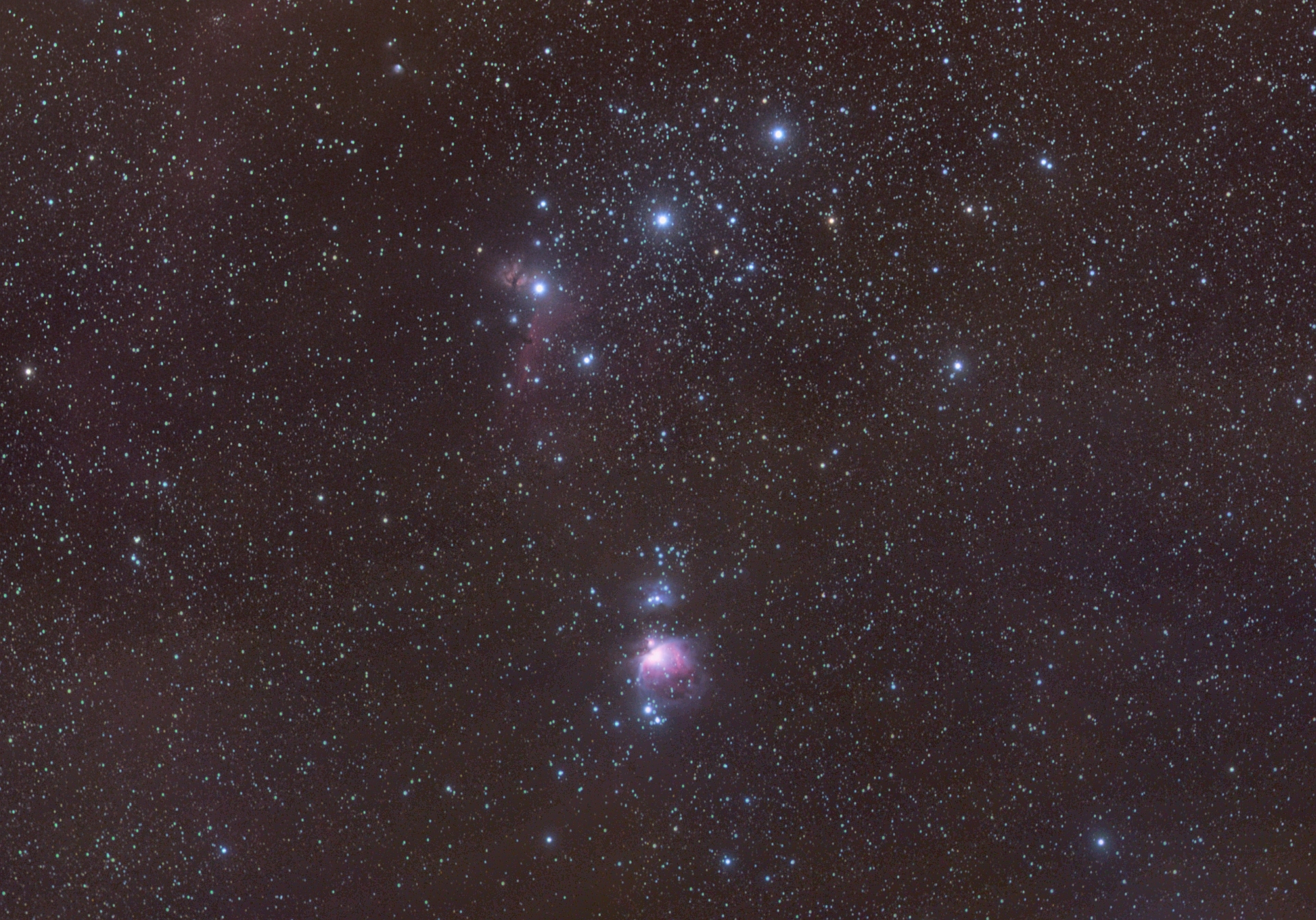

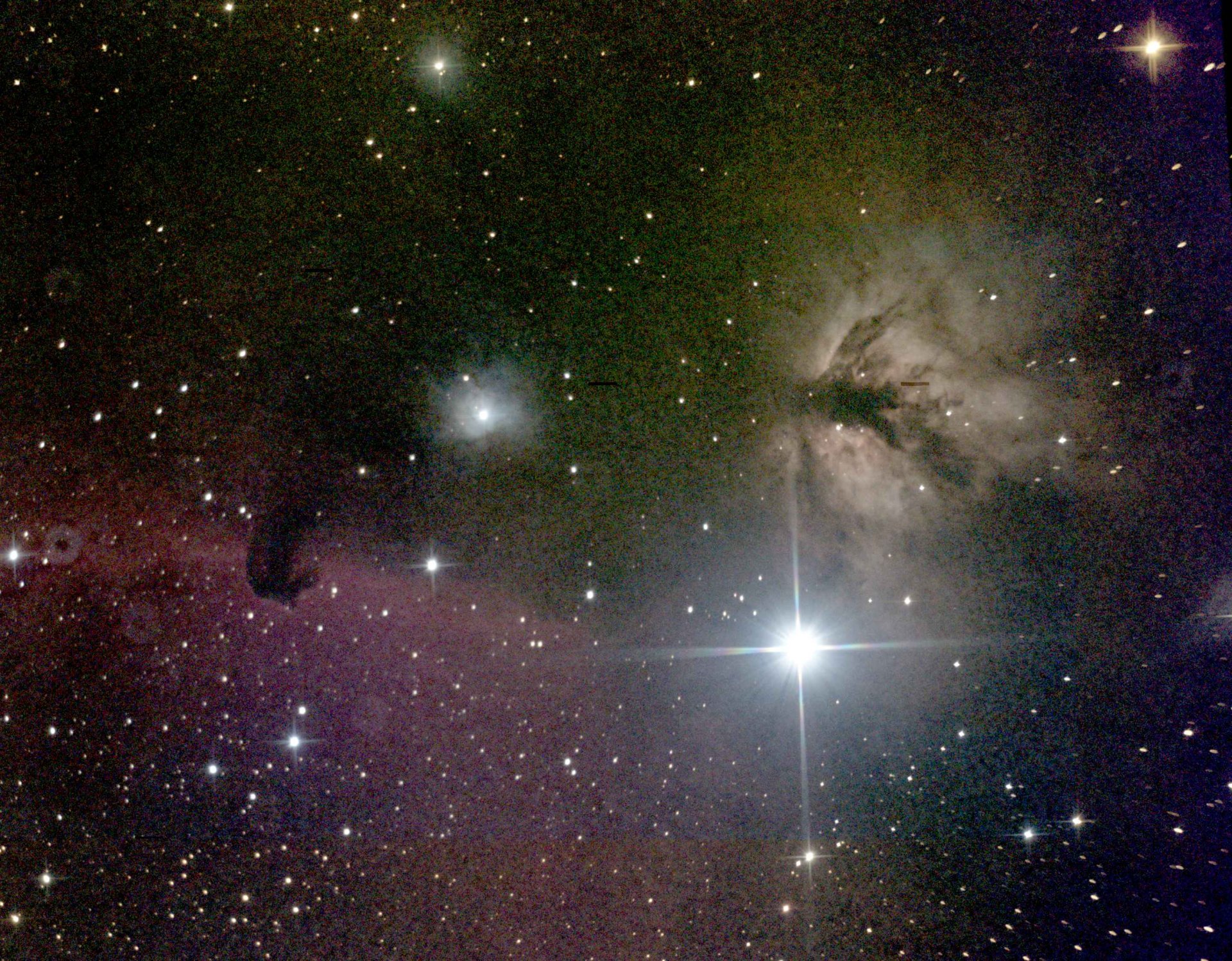

Und abschliessend der Oriongürtel. Die Aufnahme besteht aus 60 sportlichen Einzelbelichtungen à 133 Sekunden und 50 Einzelbelichtungen à 166 Sekunden mit entsprechenden Darks und Bias, ohne Flats, bevor der Mond auftauchte.

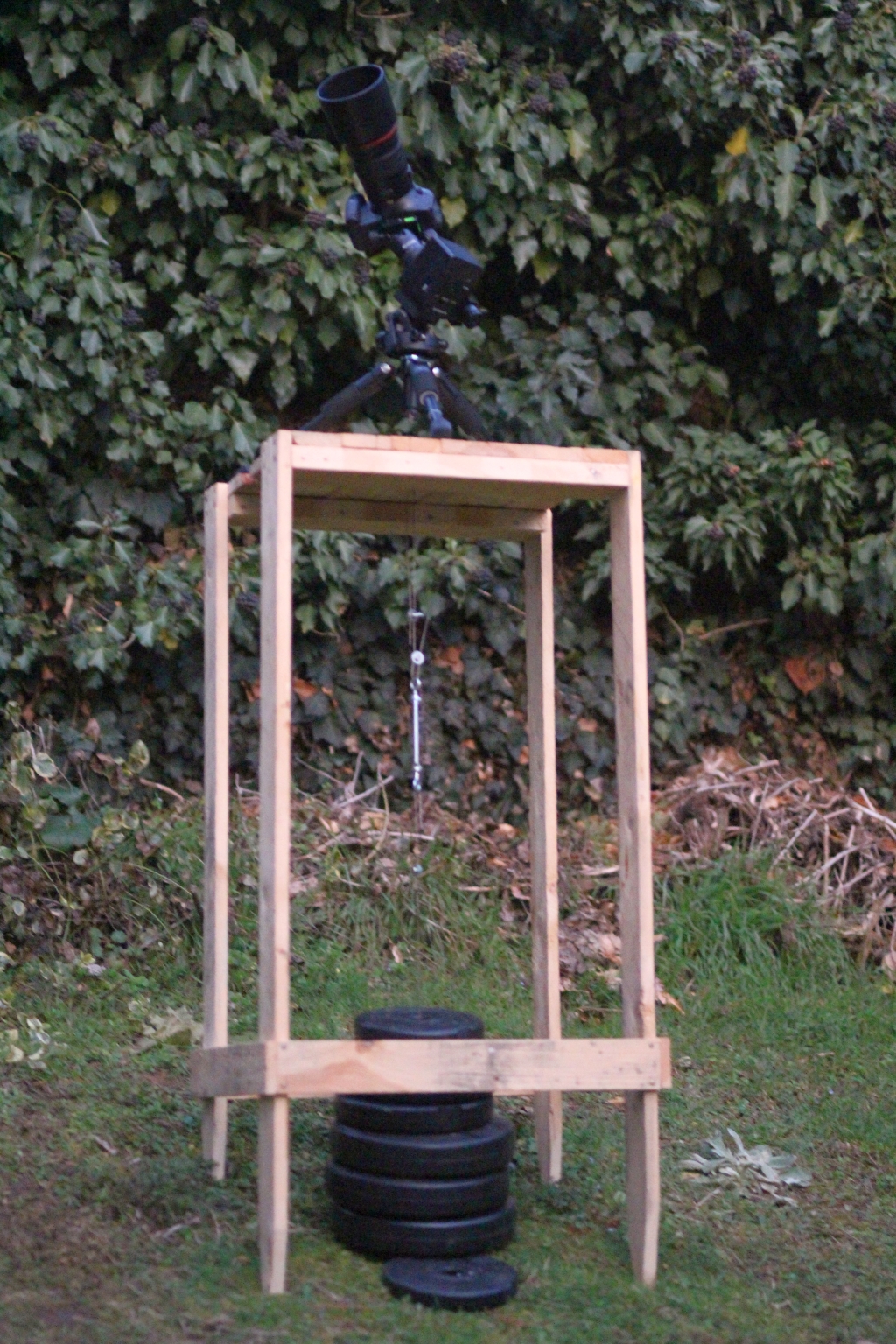

Diese Aufnahmen wurden mit einer gebrauchten Canon EOS 600Da, einem gebrauchten Canon EF 135 L auf einem gebrauchten Ioptron Skytracker erstellt. Zusammen mit einem Rollei-Mini-Stativ auf dieser Säule :), aus Palettenresten und mit Hantelgewichten, durch 1.3er-Draht gespannt.
Die beiden letzten Fotos stammen aus der Dämmerung, ich hoffe, der Grundaufbau ist einigermassen ersichtlich.
So, nun wären nur noch klare Nächte erforderlich, um auch mal sechs, sieben, acht Stunden auf ein Objekt zielen zu können...
Viele Grüsse, CS :)
