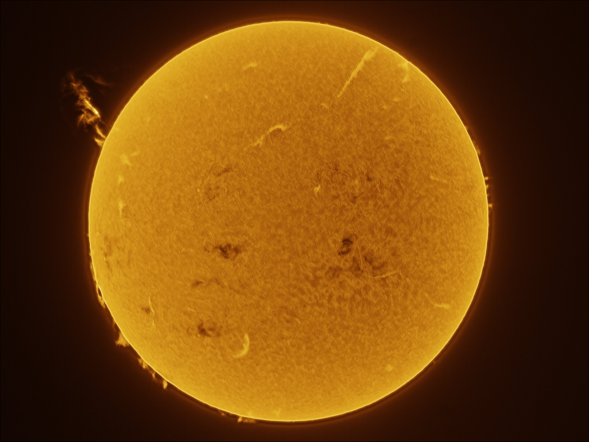

H-Alpha Sonne im Acuter Elite Phoenix 40/400
Bin sehr zufrieden damit, visuell sowie fotographisch, das sind meine allerersten Bilder an der Sonne.
CS Alex
Die Zwo ASI 178mm oder 678mm sind zu empfehlen, die Sonnenscheibe passt dann mit genügend Platz drumrum wunderbar auf den Sensor. Die Pixelsize passt auch einigermaßen. Und FPS hat man auch in ausreichendem Maße

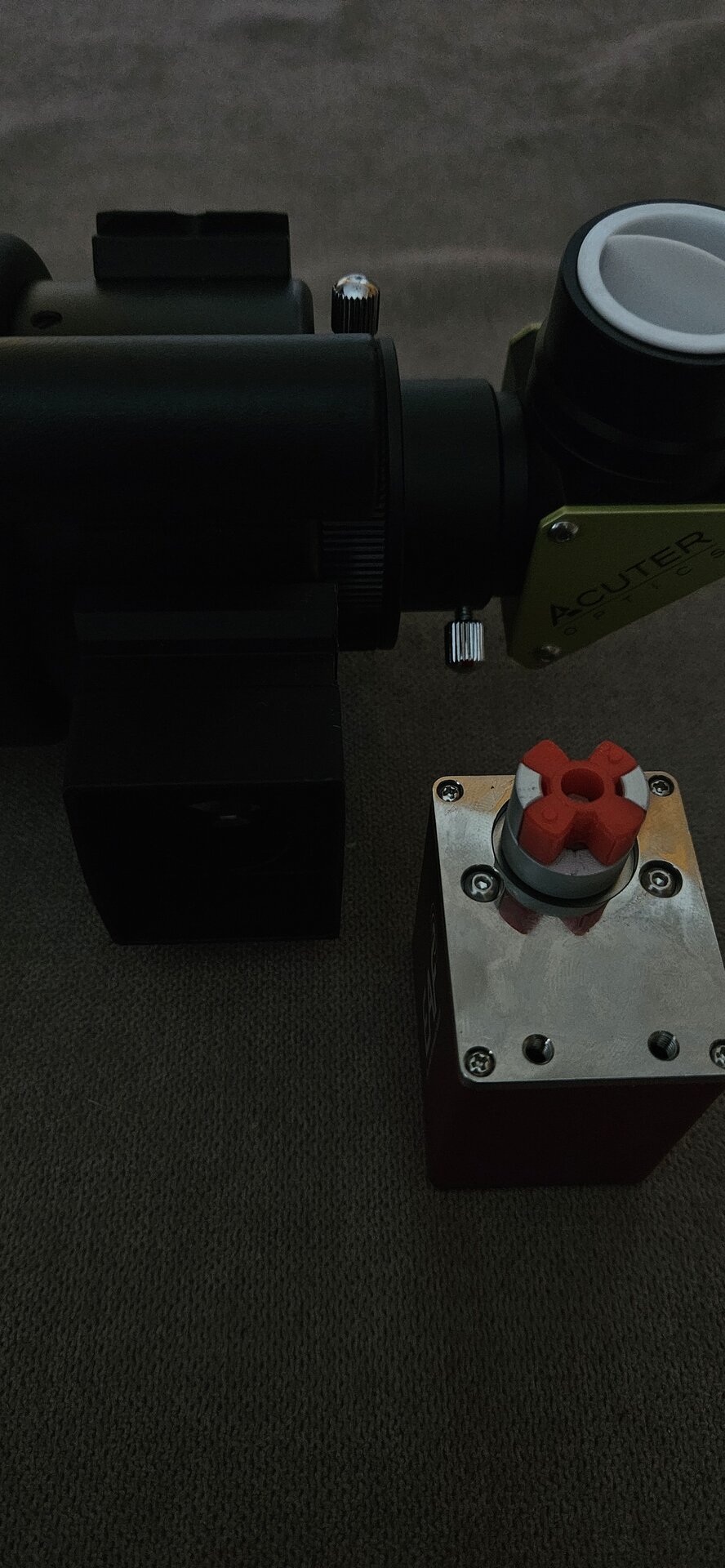

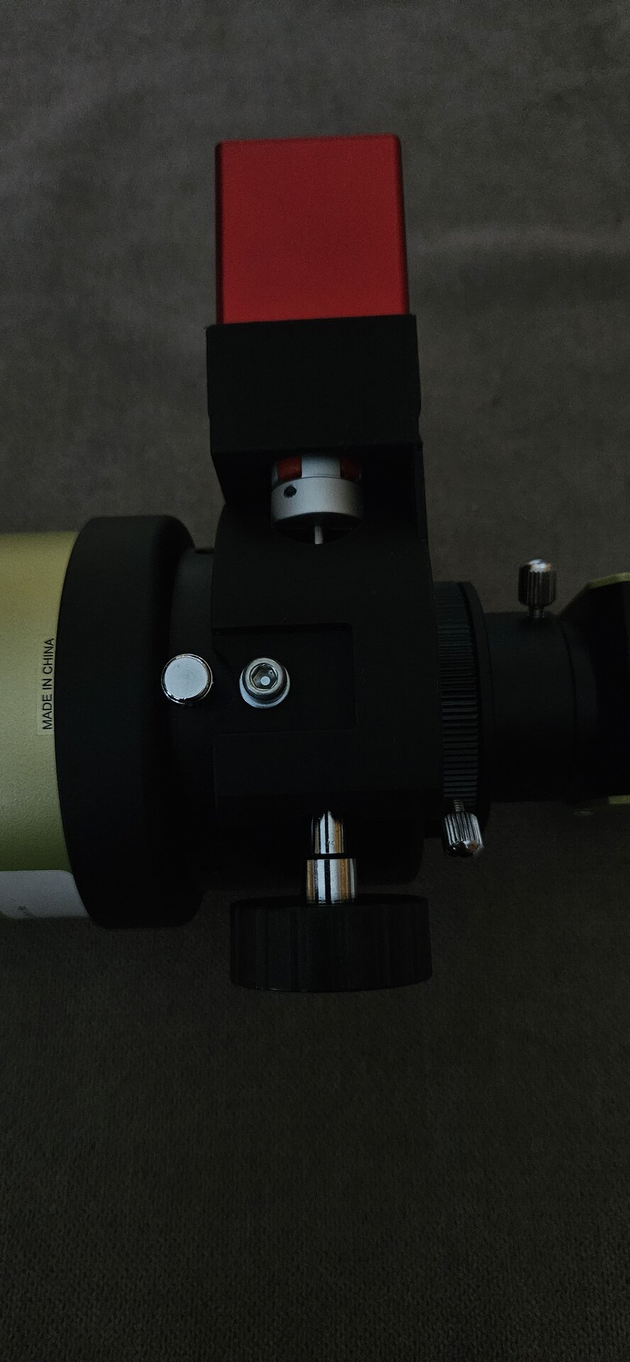

mal eine Frage in die Runde.
Hat jemand einen anderen OAZ, als den Baader 2" BDS-RT Diamond Steeltrack OAZ,
ausfindig gemacht, den man an das Acuter adaptieren und ggf. mit einem Motorfokus
nachrüsten kann?
Grüße und CS
Jürgen

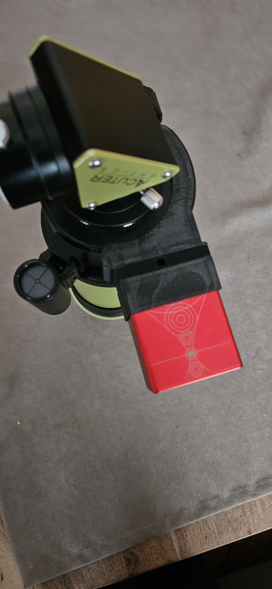

Warum unbedingt einen anderen Okularauszug, man kann man auch an den Acuter einen EAF oder anderen Motor bauen.
... kann den EAF auch jederzeit abziehen und an ein anderes Teleskop stecken.
3D Drucker macht alles möglich.
CS Alex

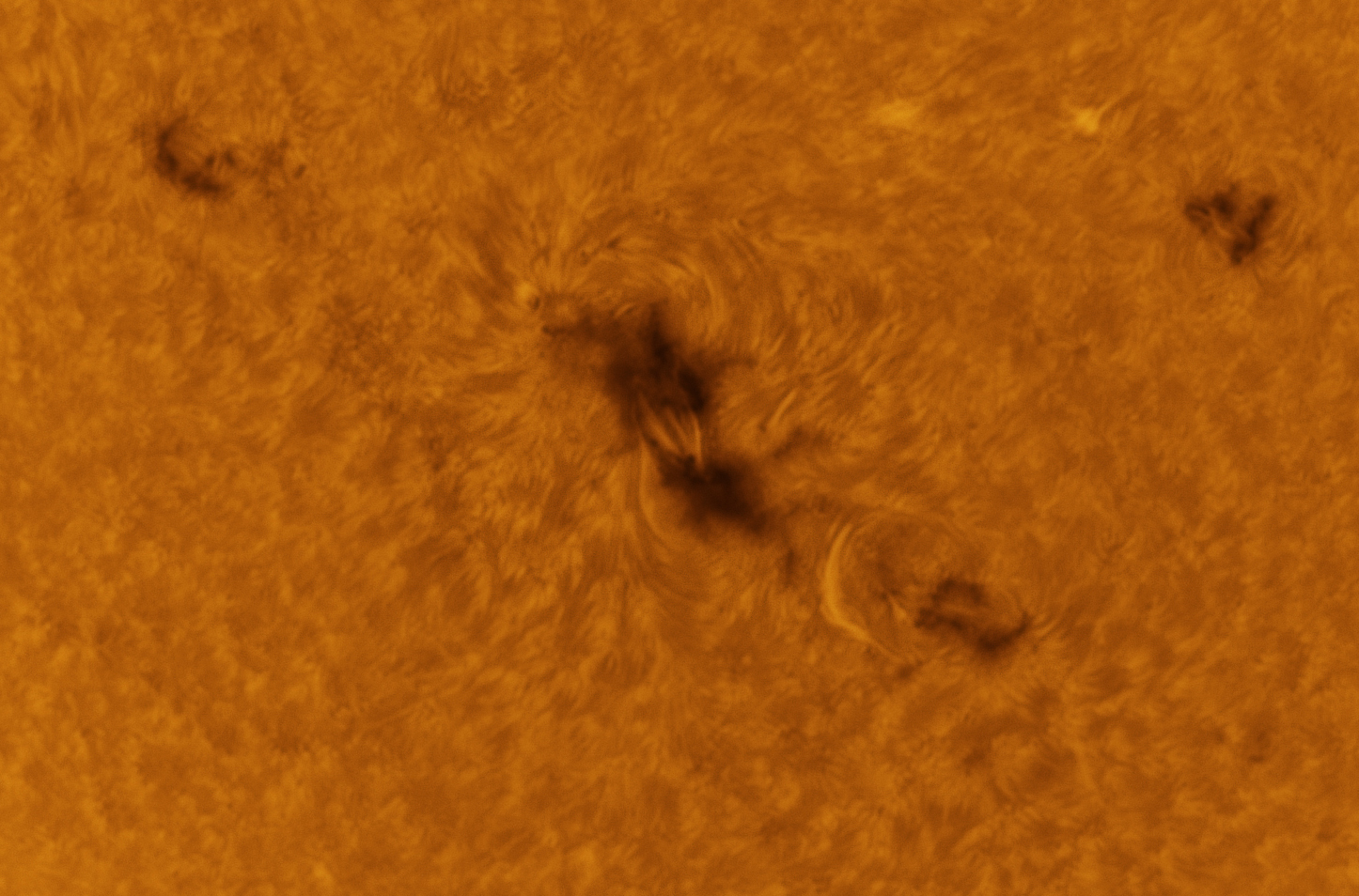

"vielen Dank für die Zusendung des Teleskops.
Ich hab mir das Phoenix am leten Donnerstag (Feiertag) zur Brust
genommen und ein paar Testaufnahmen damit gemacht.
Siehe Bilder im Anhang.
Einmal 60% aus 1300 Bildern bei "normaler Belichtung" und einmal 50% aus
1300 Bildern bei extrem aufgedrehter Belichtungszeit.
Ich kann den von Ihnen beschriebenen Fehler nicht nachvollziehen, oder
zumindest die Aussage treffen, dass es nicht am Teleskop liegt.
Könnte es sein, dass das von Ihnen beschriebene Problem von der Kamera
selbst (Filter vor dem Chip) verursacht wird?
Das Teleskop werden wir Morgen wieder an Sie zurück senden."
Scheint also entweder normal zu sein, oder es liegt an etwas anderem
Da ich aber mehrere Kameras! Auch ohne Filter verwendet habe finde ich das tatsächlich eigenartig.
Cs Vincent

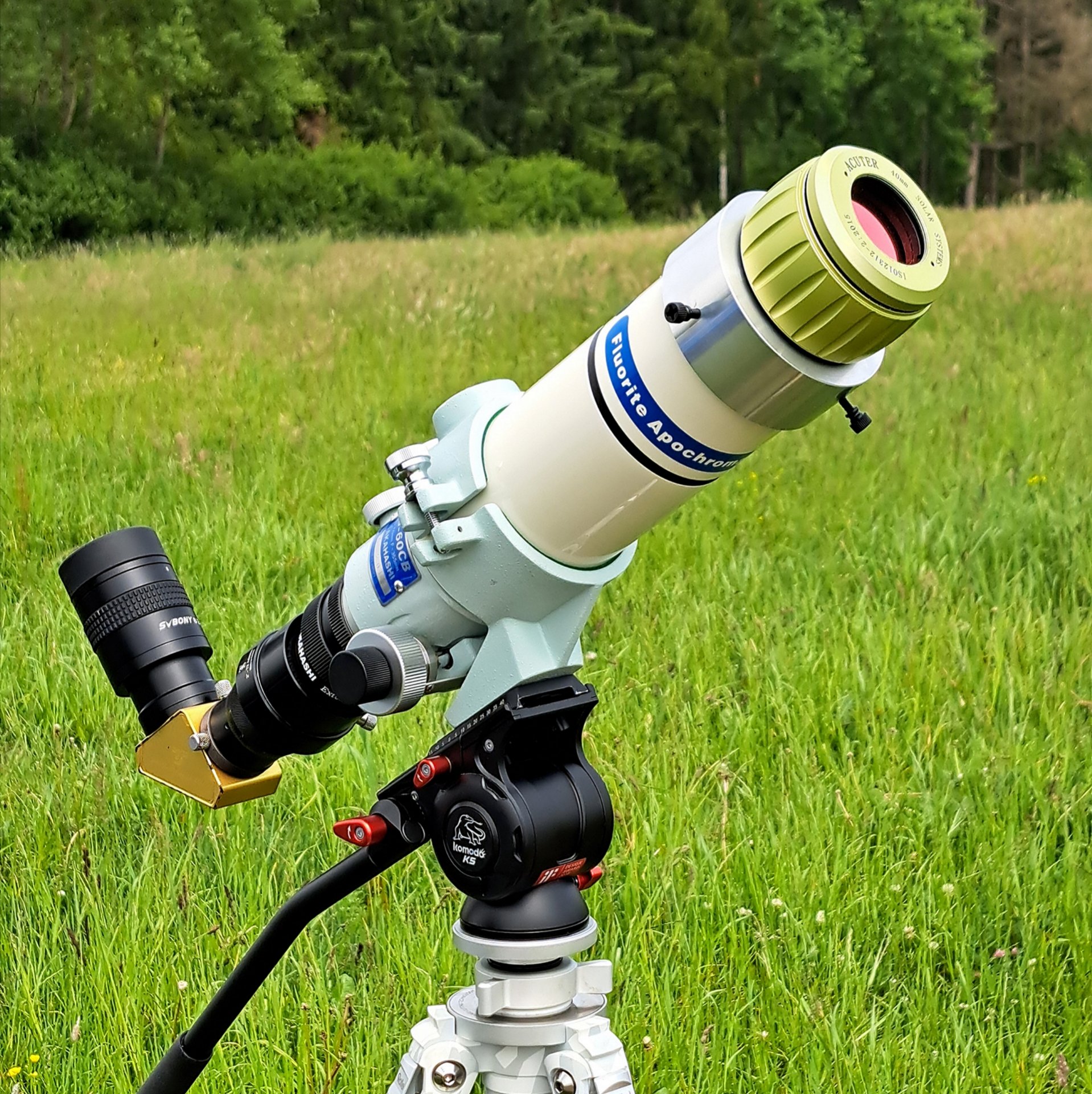

Ich habe mein Acuter Elite Phoenix auch zerpflückt und das System auf ein Askar 65PHQ (416mm) gepackt. Der schmalste Durchlass befindet sich nun fast in Endstellung des Etalon. Er war vorher auch nicht mittig, Qualitätskontrolle lässt grüßen, aber liegt nun doch merklich weiter in Richtung Anschlagpunkt.
Gelohnt hat sich der Umbau auf jeden Fall, das Bild ist nun wesentlich schärfer. Vielleicht könntest du eine gute Barlow zwischen Kamera und Blockfilter anbringen?
Das würde wiederum funktionieren.
Marvin
Hallo Marwin.
Auch bei mir wurde das H Alpha Bild merklich schärfer als ich Etalon und BF an einem Takahashi FS-60 CB adaptiert hatte.
Dann hat mich mein Gefühl doch nicht getäuscht 😉
CS, Roland

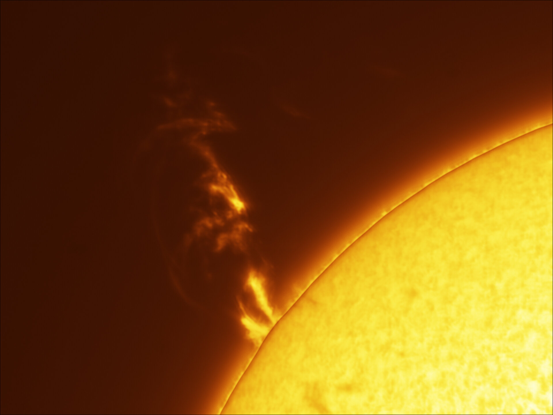

Ich kenne nur eine von Erich Kopowski er war Mitglied in unserer Sternwarte AVR Recklinghausen .
Ich glaube das war die größte die ich bisher gesehen habe .
Am 2.2.2002 war es
Aufstieg einer riesigen Protuberanz.
Gruß Frank
