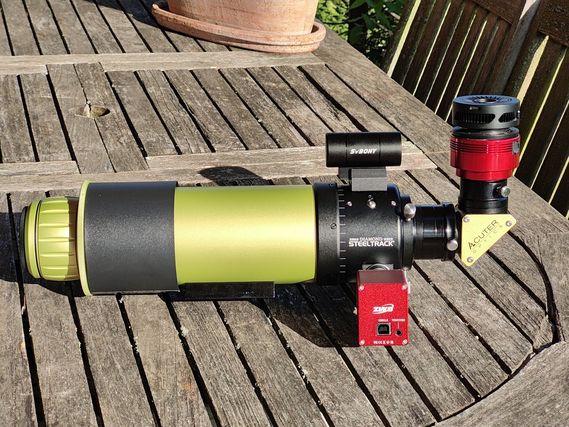

Hallo, ich schreibe hier eine Bewertung, weil ich Ihre wertvollen Informationen zu diesem Acuter Elite Phoenix gelesen habe (meine Muttersprache ist Französisch, also entschuldigen Sie, wenn die Übersetzung nicht perfekt ist).
Ich habe den ursprünglichen UV/IR-Filter durch einen Optolong KG3 UV/IR-Filter ersetzt.
Ich habe einen Baader-Fokussierer und einen elektronischen Autofokus bestellt, die ich nächste Woche erhalten werde.
Ich habe eine ASI678MM-Kamera, die ich mit einem Smartphone-Peltiermodul kühle.
Dies ist mein erster Test, aber ich verstehe immer noch nicht alles über die Verarbeitung von Sonnenbildern in H-Alpha.
Ich habe Firecapture, Autostakkert, darktable und GIMP unter Linux verwendet.
Ich verwende es auch als 80/400-m-Leitfernrohr und habe eine einziehbare Tauschutzkappe aus Kunststoff angefertigt.

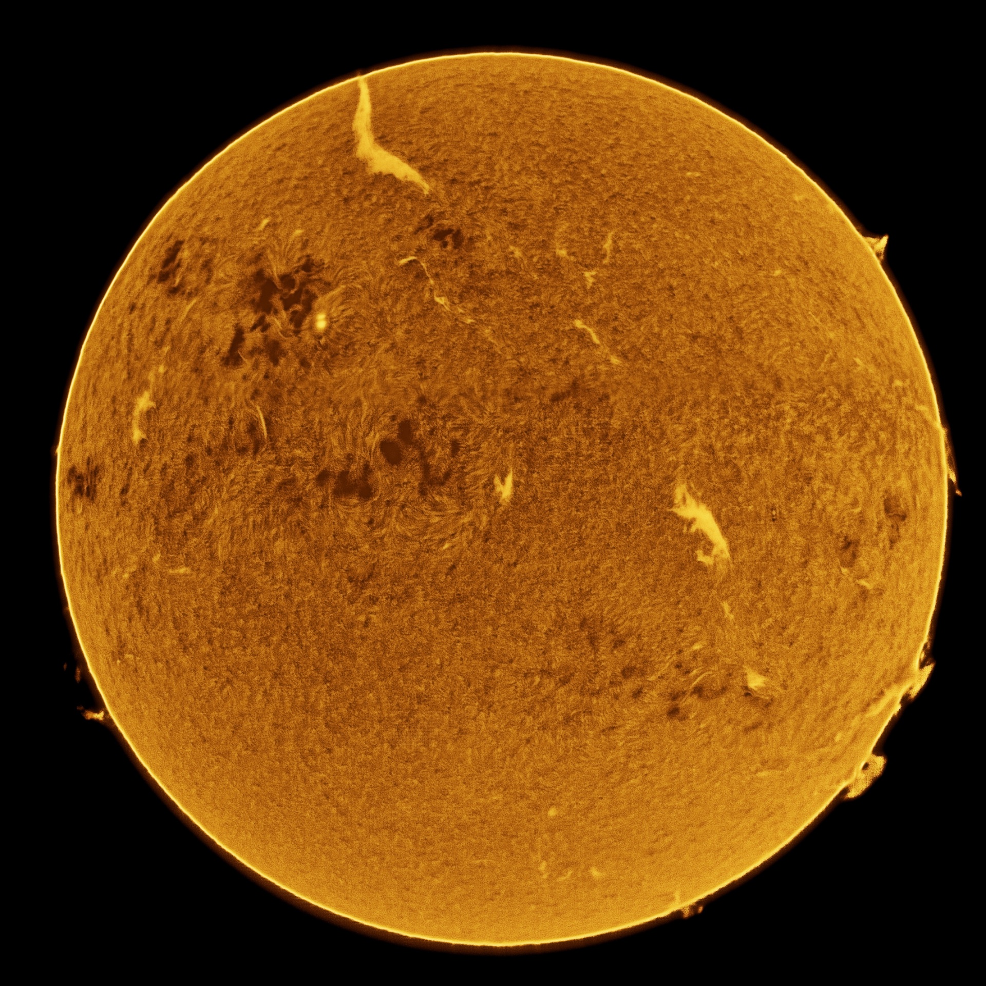

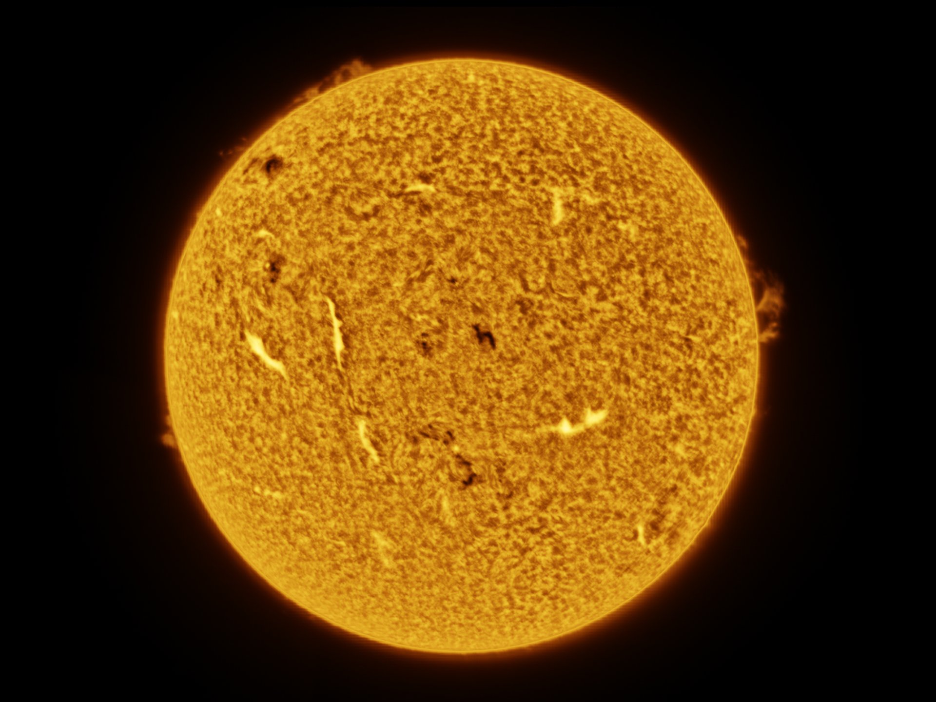

Heute um die Mittagszeit, 20% aus 1000 Frames:
bzgl. Bildbearbeitung habe ich hier letzten Sonntag ein Video gemacht wo ich meinen aktuellen Workflow zeige:
Muss jedoch dazu sagen, das ich generell bei der Sonnenfotografie noch Einsteiger und Anfänger bin. So wie vermutlich viele welche das Acuter Teleskop kaufen.

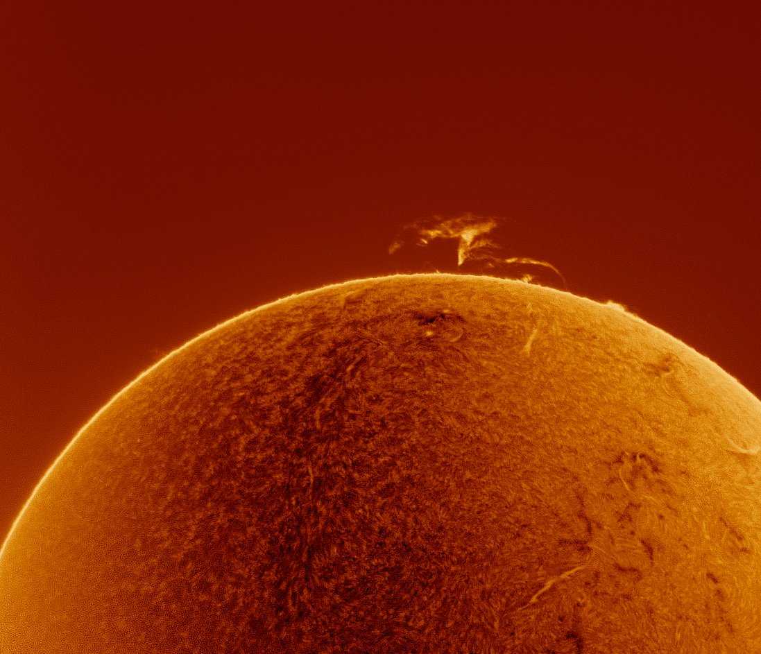

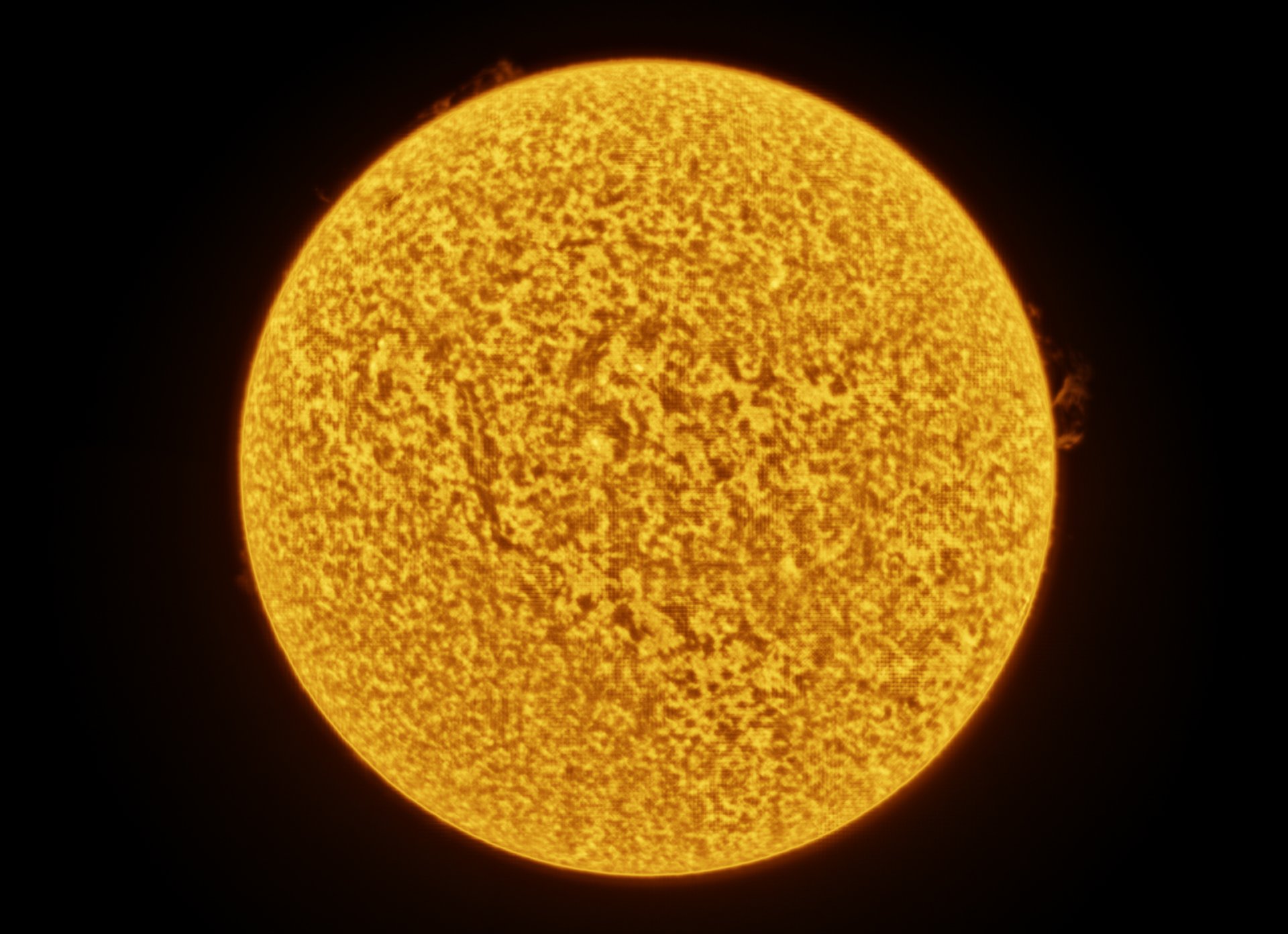

Hier noch ein Bild wo ich den größeren Sonnenfleck AR 4079 gerade noch erwischt habe.

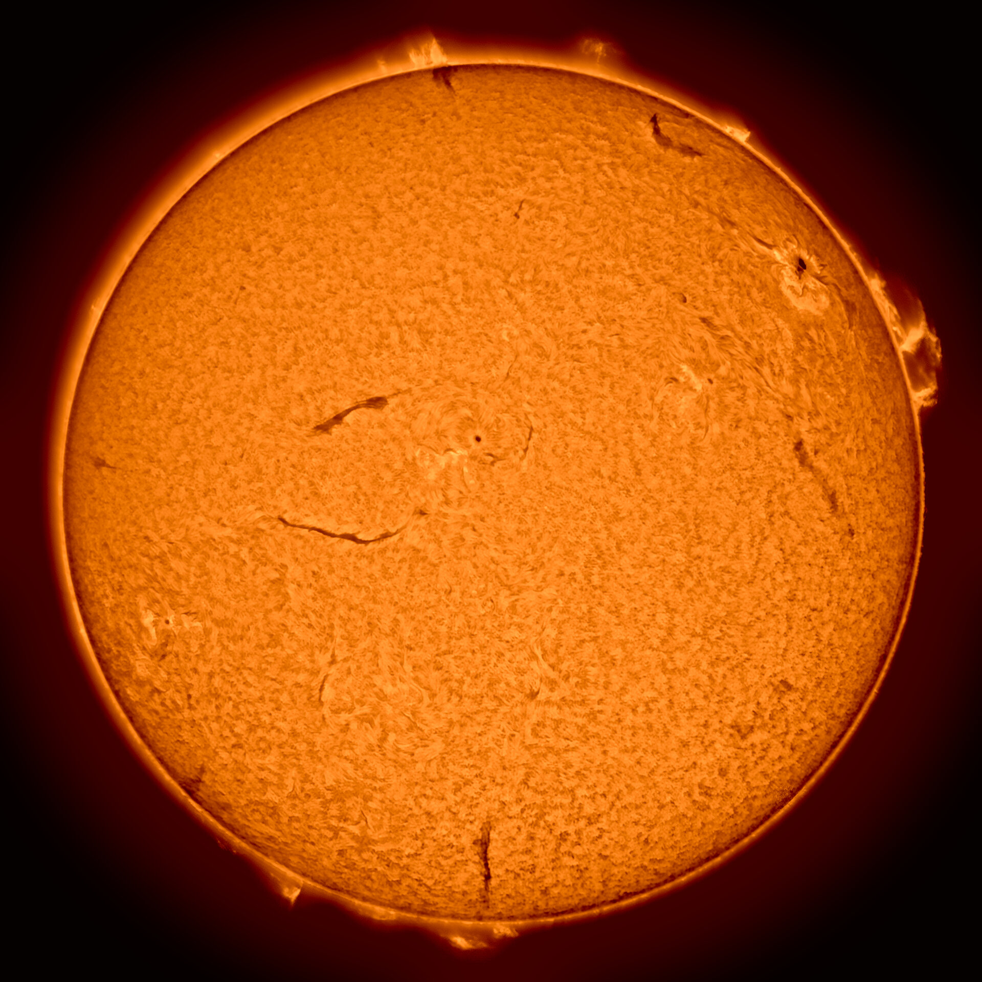

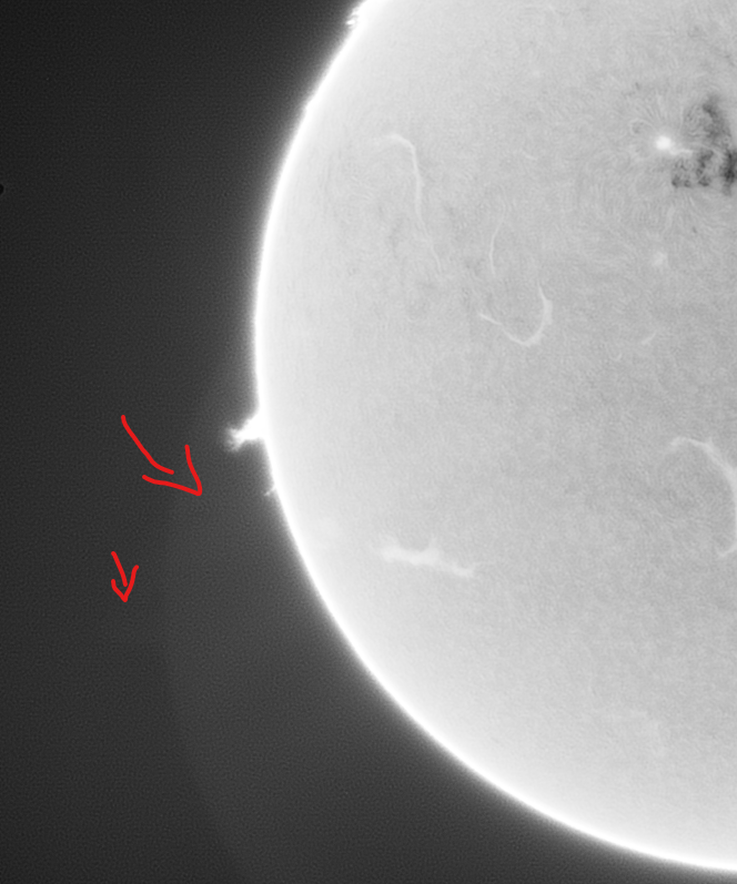

Hier mal der Halo:
Den Anhang 481462 betrachten
Am Freitag teste ich nochmal mit den UV IR Cut filter am Blockfilter

ich sehe hier einige sehr schöne Aufnahmen mit dem Acuter Phoenix. Gelesen habe ich allerdings auch von Problemen mit Halos bzw. einer "doppelten" Sonne. Wie ist das nun genau, tritt der Halo bei euch auch auf oder nur bei extrem hohem Gain? Kann man da ggf. für Abhilfe sorgen?
Vielen Dank für ein paar Infos.
CS Johannes
Ich habe halos bei höherem gain. Man merkt oder sieht es auch beim bearbeiten, da man den hintergrund aber ins schwarze zieht, sieht man davon theoretisch nichts mehr.
APM hat sich auch nicht mehr dazu geäußert, habe vor über einer Woche eine naricht an denen geschickt, wo man die Halos sieht.

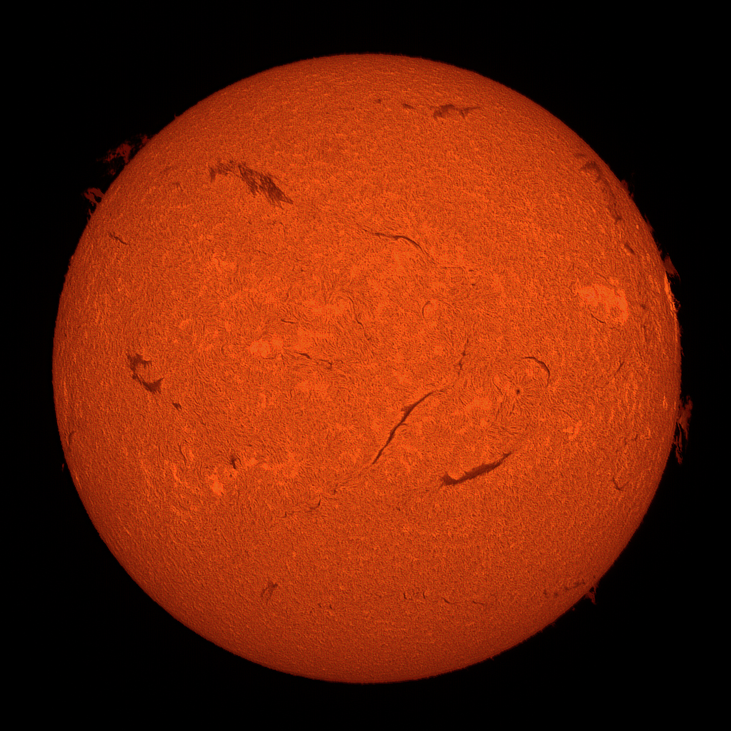

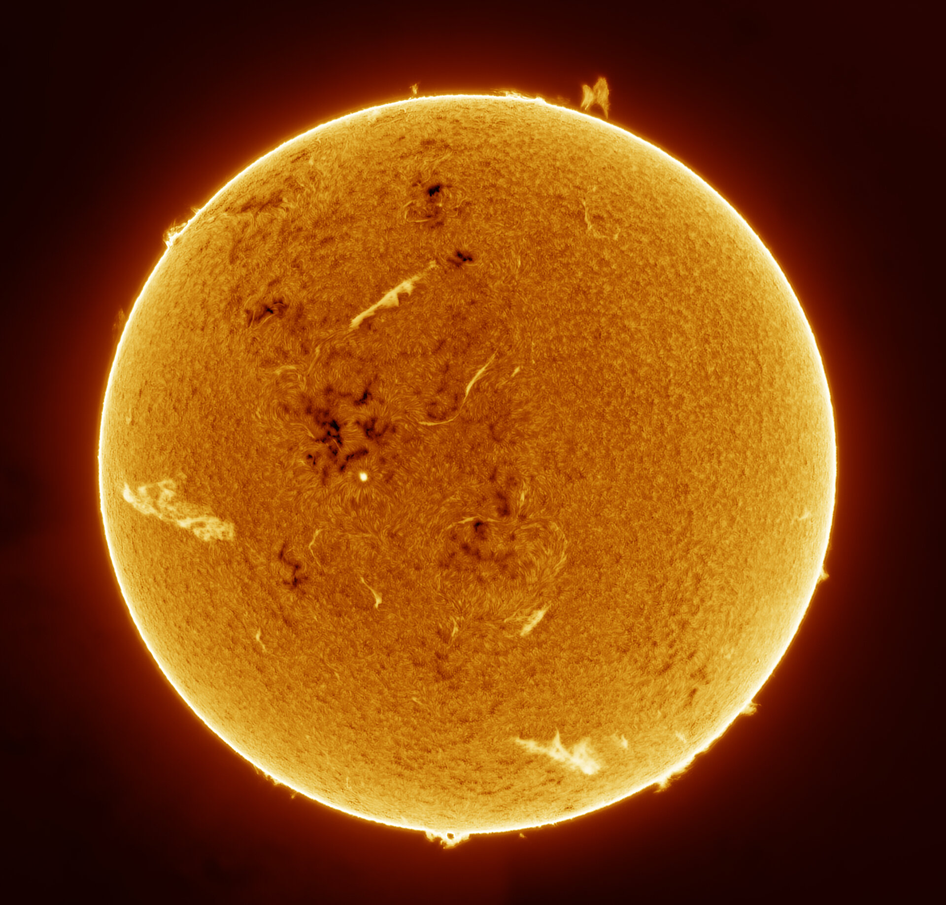

Vielen Dank, ich habe mein Bild in Pixinsight anhand Ihrer Informationen neu erstellt und es ist viel besser. Ich habe lediglich die Umkehrung nicht vorgenommen, da ich die „normale“ Richtung bevorzuge.

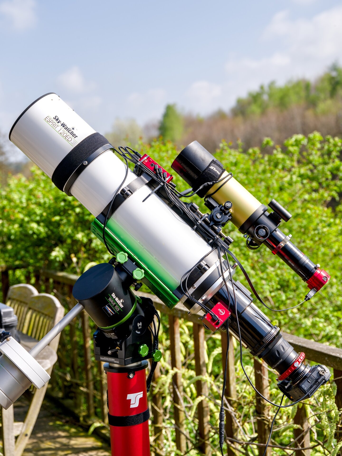

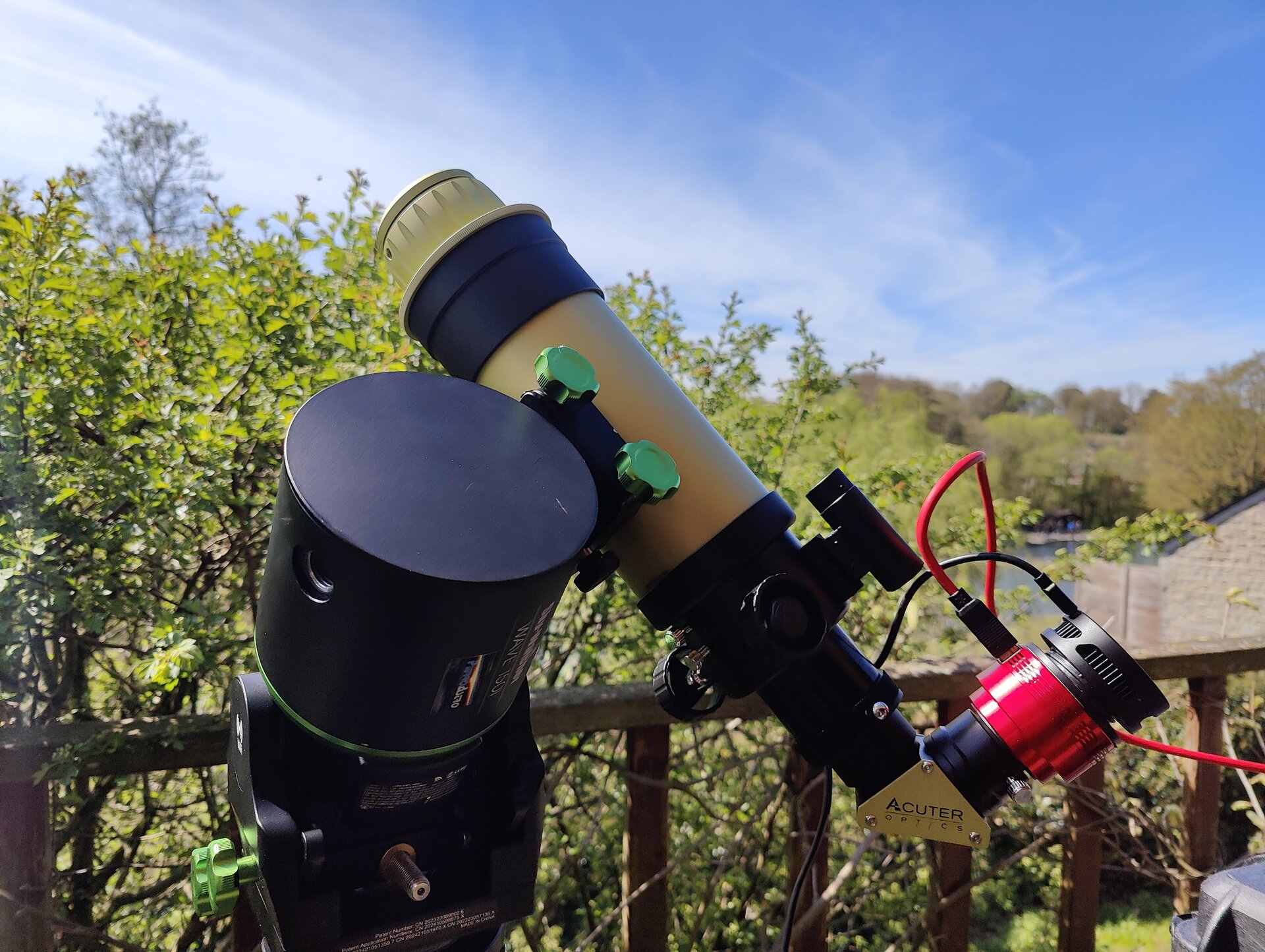

Hier habe ich meinen Acuter Elite Phoenix modifiziert.
Ich habe den originalen KG3 UV/IR-Filter durch einen Optolong UV/IR-Cut auf KG3 ersetzt, ich habe den originalen Okularhalter durch einen Crayford Baader ersetzt und ich habe außerdem einen elektronischen ZWO EAF angebracht. Ich habe dies alles getan, um die Sonnenbeobachtung zu erleichtern, aber auch als 80/400-mm-Leitfernrohr. Jetzt bleibt nur noch, es morgen zu testen, wenn keine Wolken da sind :)

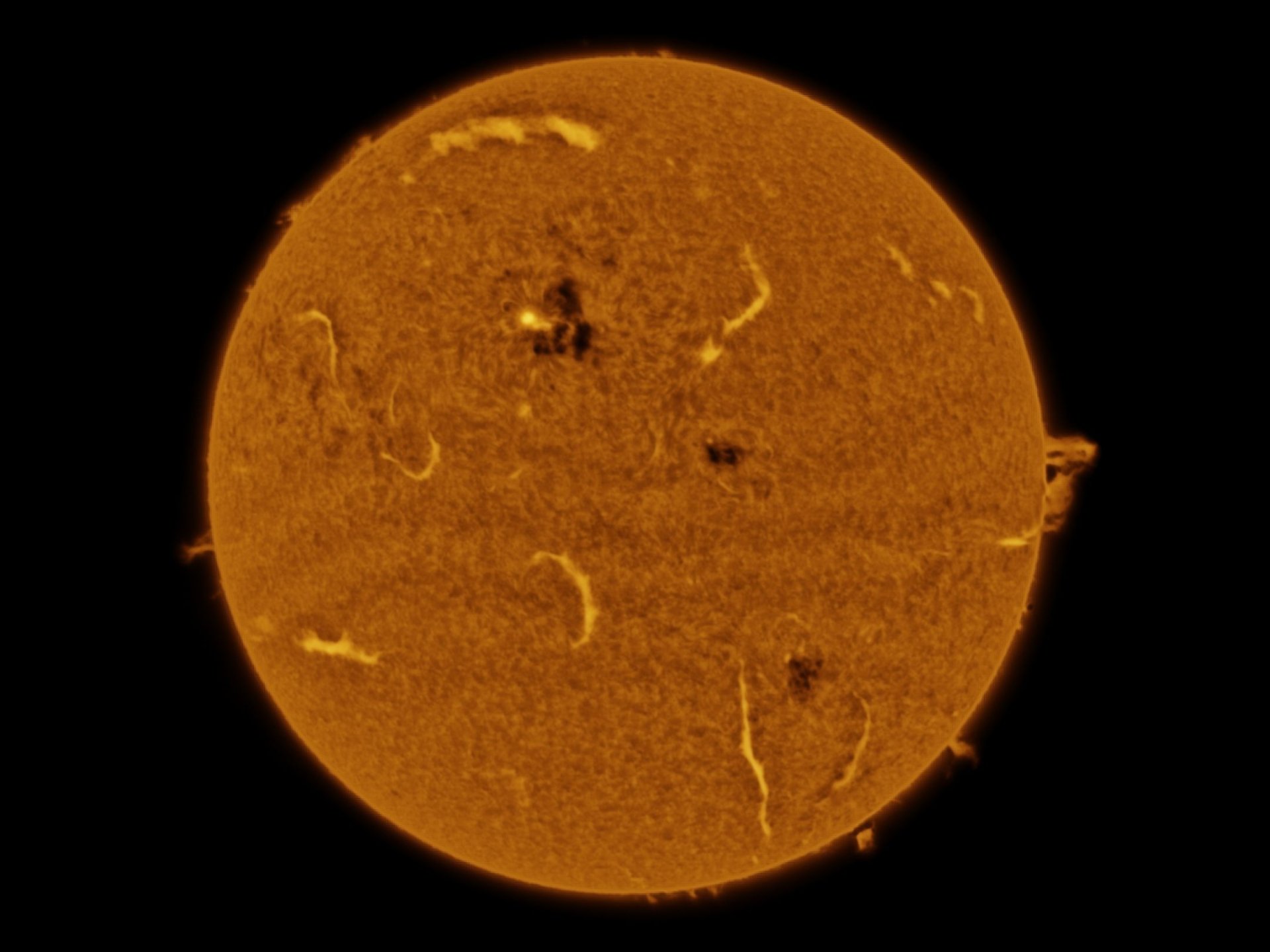

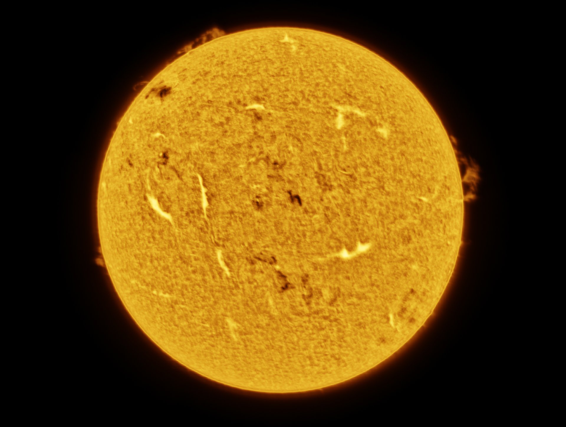

habe seit vorgestern auch das Acuter Elite Phoenix und bin für den Preis schwer begeistert, visuell für 40mm sehr gut für mein Empfinden. Anbei von heute das 1. Foto auf manueller, azimutaler Montierung Giro Ercole Mini mit ASI 290 MM Mini (Guiding-) Kamera. Momentan noch alles andere als ideal. Um eine Montierung mit Nachführung kann ich mich erst nach dem Urlaub kümmern. ... aber irgendwie hat es mich schon interessiert, ein Foto zu machen. Hab mich dabei ein wenig an Daniels Workflow orientiert. Also Pixinsight Solar Toolbox und den Rest mit Affinity Photo. Musste 2 Fotos zusammenbringen, da die Sonne nicht ganz auf den Chip passt. Na ja, hier das Foto, bin für den 1. Versuch ganz zufrieden.

Ich habe auch einen leichten Halo links oben. Ziemlich sicher kommt das von Reflexionen im Etalon. Der Schein verändert sich nämlich in Ausdehnung und Position beim Drehen des Tuners. Mich stört es nicht - beobachte nur visuell.

Hallo Andreas,
die Aufnahme sieht doch sehr gut aus. :y:
