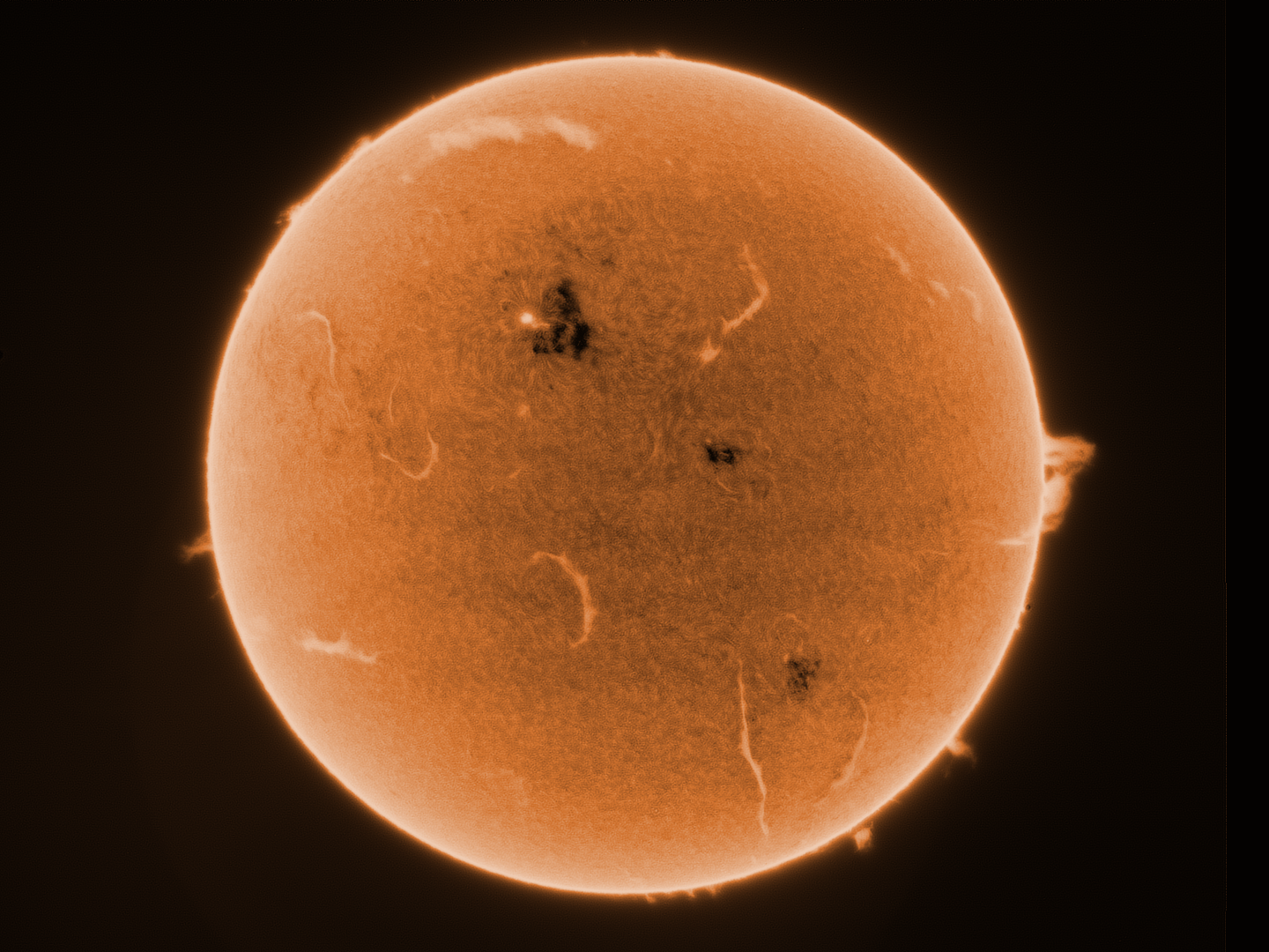

H-Alpha Sonne im Acuter Elite Phoenix 40/400
Hier meine Feierabend Acuter Sonne. QHY XXX 290, Autostakkert, Registrax Wavelets und PI für die Farbe.
20250428-April28th2025_Acuter_Autostakkert_RegiWavelet_PI__Color18_15_53_lapl3_ap4449_Drizzle15.jpg
Aus der heutigen Mittagszeit. Leider sind die großen Rand-Protuberanzen Geschichte, dafür war das Seeing gar nicht so schlecht. Vielleicht sollte ich doch auf eine monochrome Kamera umsteigen, das Bayer Raster sieht bei größerer Ansicht doch gerne etwas zerpflückt aus.

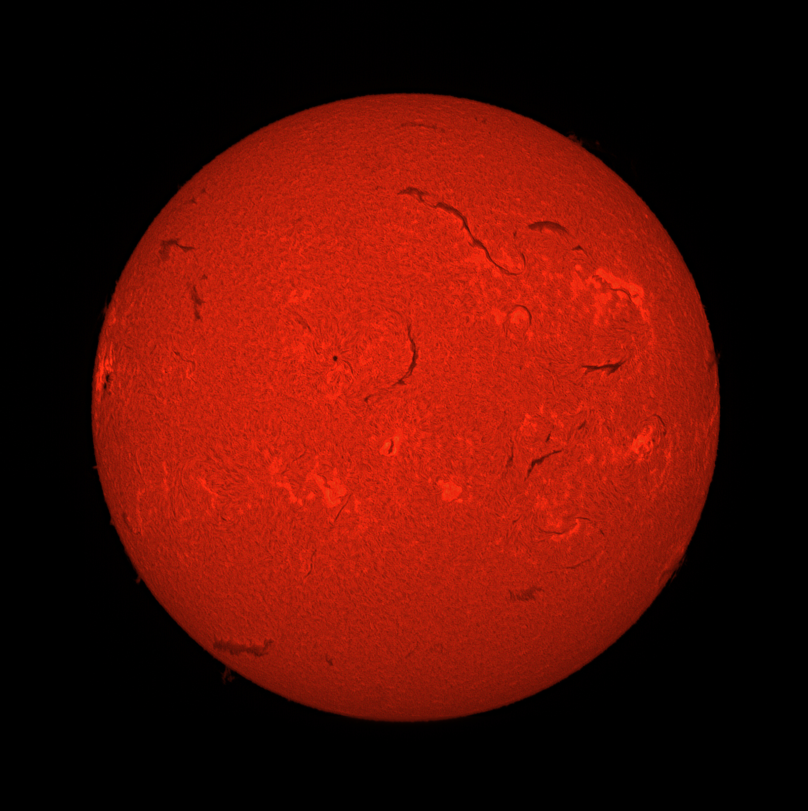

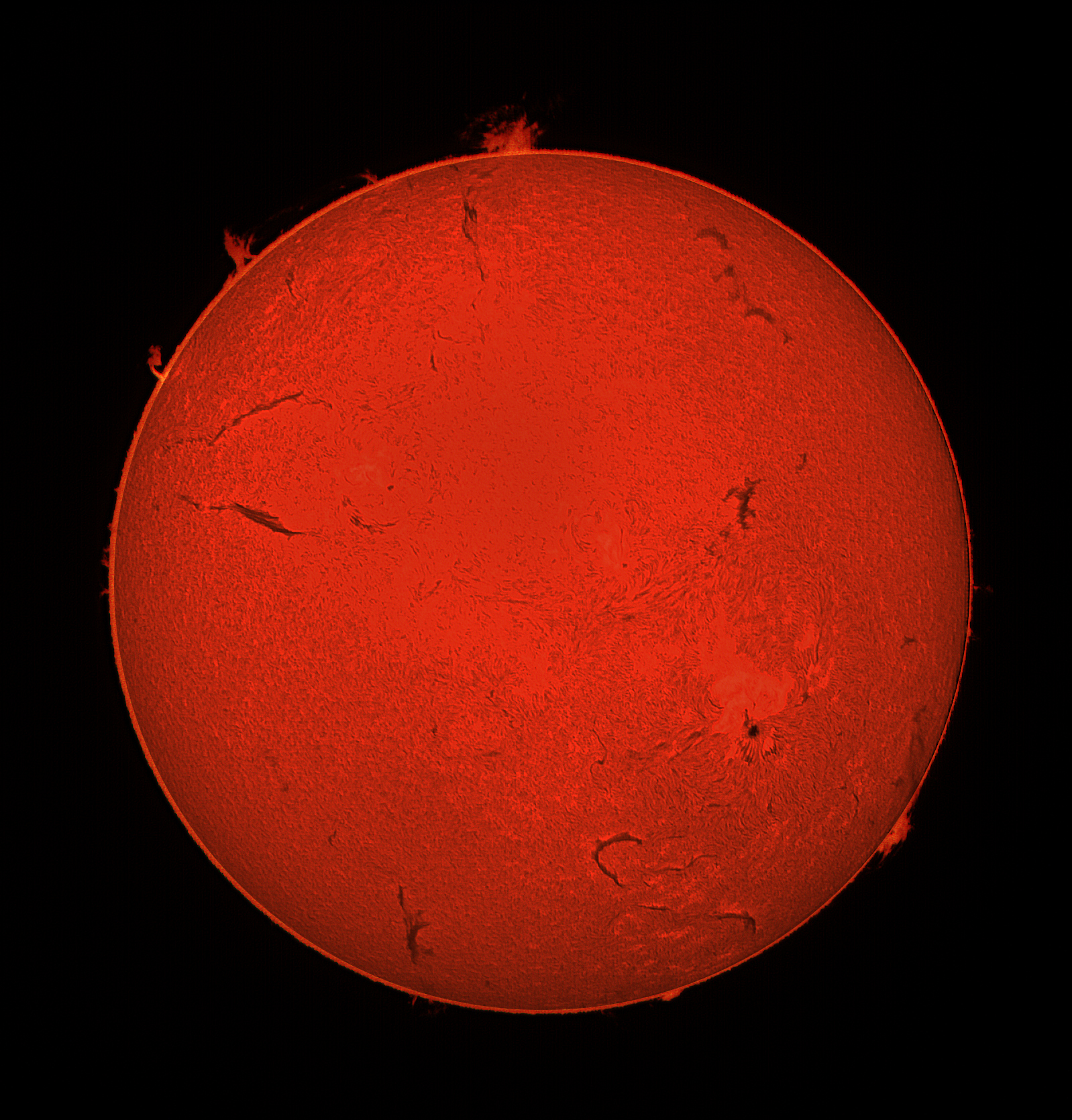

Vom heutigen Nachmittag, zwei verschiedene Belichtungen kombiniert:

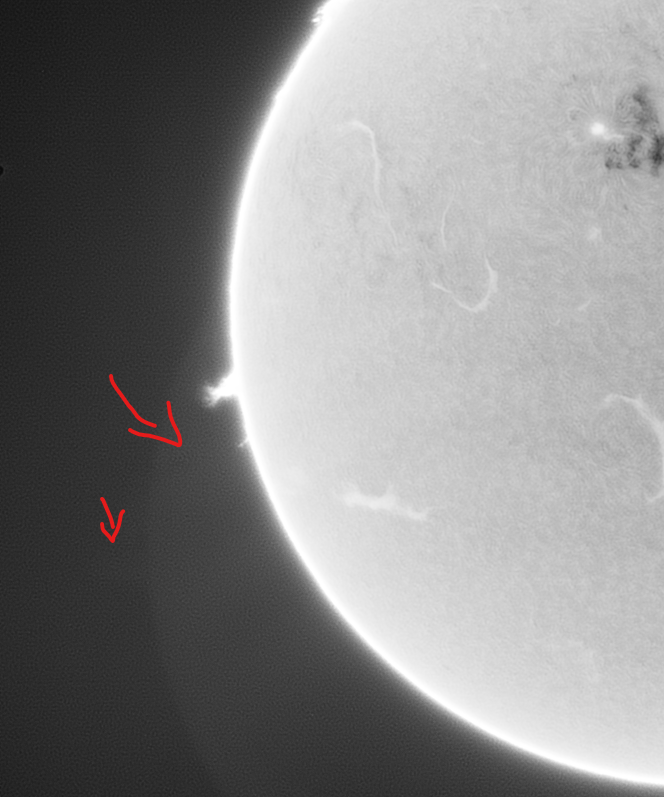

Hier mal der Halo:
Am Freitag teste ich nochmal mit den UV IR Cut filter am Blockfilter
CS Vincent
Meiner Meinung nach entsteht dieser Reflex durch das Etalon. Das Etalon kann durchaus so ungünstige Reflexe erzeugen, so das eine "Geistersonne" entsteht. Dieses Geisterbild hat meiner Meinung nach nichts mit dem UV/IR-Cut zu tun. Dieser Filter ist mit Sicherheit an diesem Reflex unbeteiligt.
Der Reflex kann innerhalb vom Etalon oder zwischen dem Etalon und der Frontlinse vom Teleskop entstehen.
