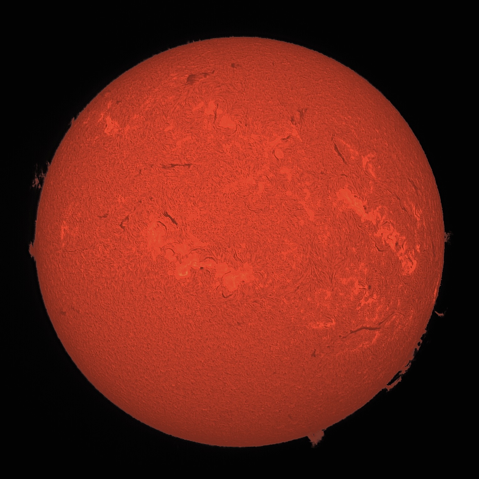

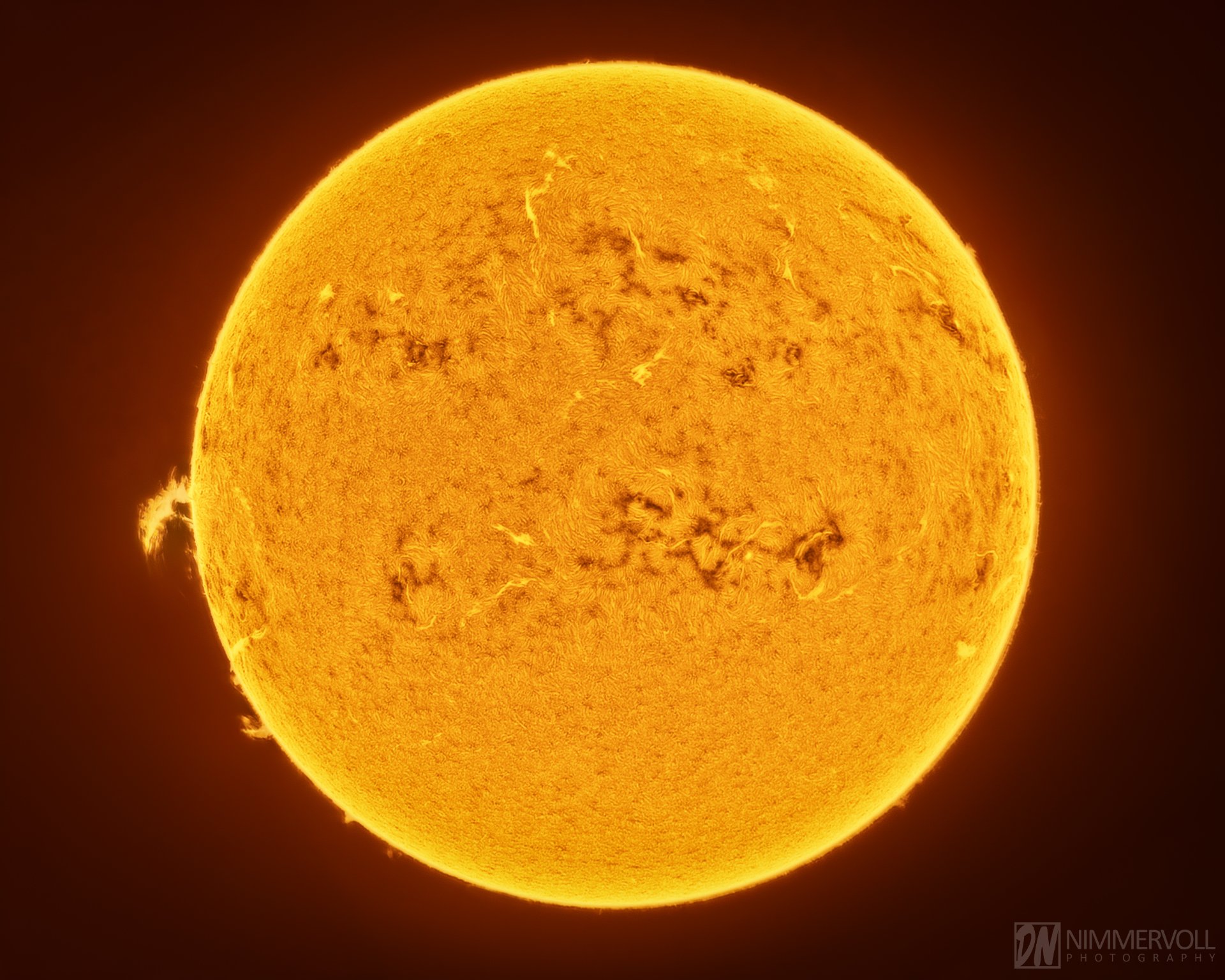

Danke euch,
ich habe keinen Vergleich zu anderen Teleskopen. Ist mein erstes Sonnenteleskop und bin absoluter Einsteiger und Anfänger.
Habe auch nicht viel Bearbeitet bei dem Foto. Keine 10 Minuten.
Kamera: QHY5III678M
45 Sekunden SER Video mit 6 ms Belichtungszeit und Gain 0
Keine Flats
Davon die besten 25% im AutoStakkert gestackt.
IMPPG invertiert - eingefärbt mit der Solar Toolbox in PixInsight und feinschliff in Photoshop
Danke euch,
Kamera: QHY5III678M
Keine Flats
Das klingt gut. Der 678 Mono-Chip ist super für die H-Alpha-Sonne.
Ich habe die Erfahrung gemacht, dass wenige sehr gute Bilder zu stacken an der Sonne meist die besseren Ergebnisse liefert. Ich stacke gerade bei H-Alpha meist nur etwa 5%.
Viel Spaß damit,
Mario

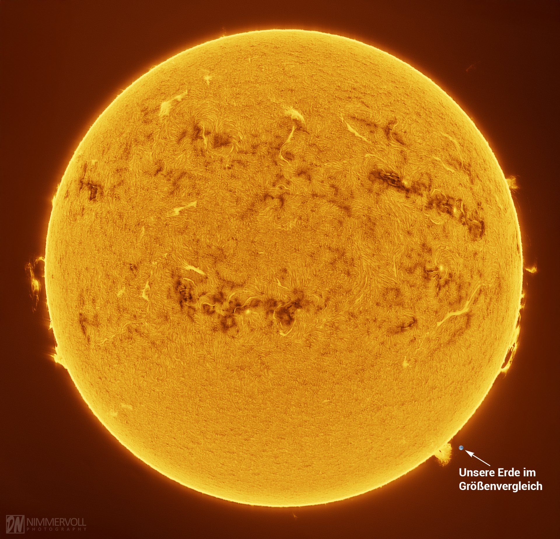

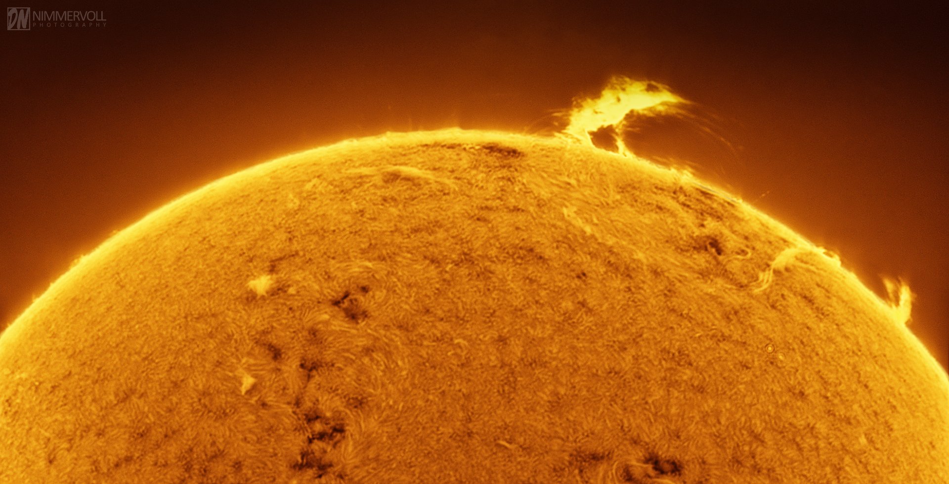

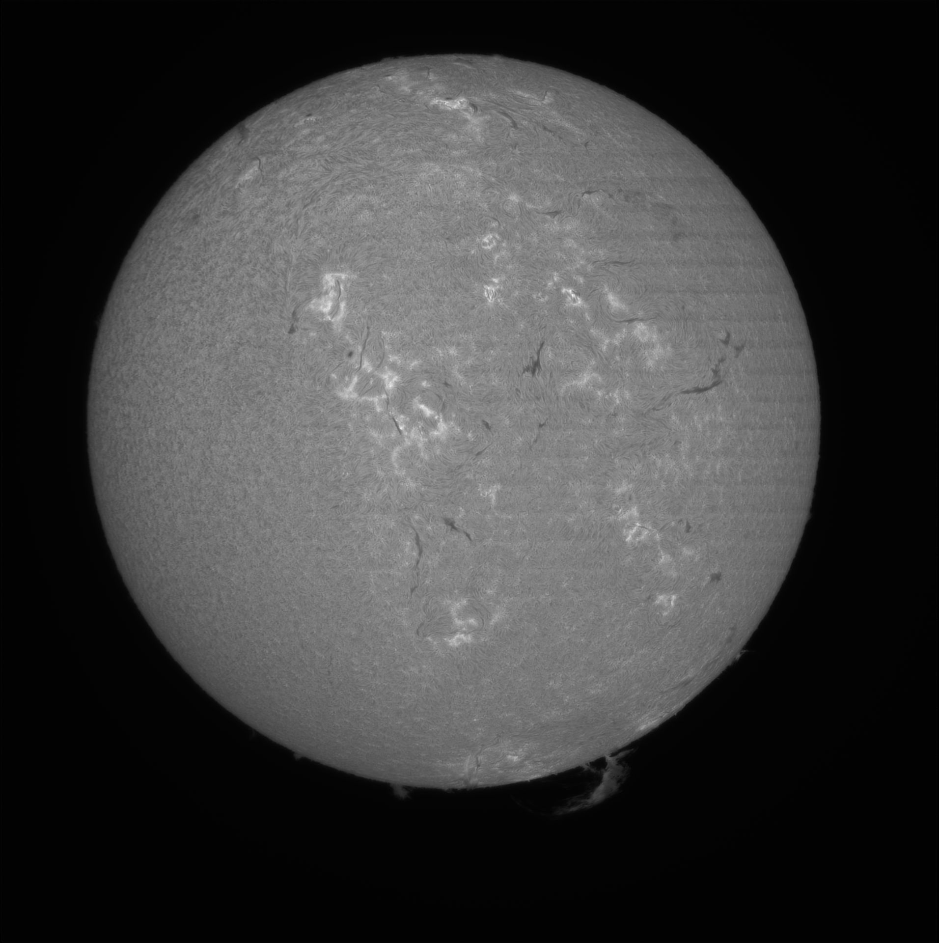

hier die Sonne von heute Vormittag.
Einmal mit den originalen Filtern und einmal mit dem Optolon UV/IR-Cut KG3 Filter.
Gleiche Aufnahme- und Bearbeitungsparameter ( Firecapture, Autostakkert und Registax6 )
Bel.-Zeit: 2.313ms; Gain 98 ( 19% ); Brightness 150
Aufnahme mit originalen Filtern:
Aufnahme mit Optolong UV/IR-Cut KG3 Filter ( anstatt den originalen Filtern )
Groß ist der Unterschied nicht, aber bei höherer Vergrößerung doch sichtbar.
Ich hoffe, dass der Unterschied, trotz Konvertierung in jpeg noch erkennbar ist.
Mal sehen, vielleicht besorg ich mir mal noch den Filter von Bel-Optik und vergleiche alle drei Filter.
Nur nebenbei. Die Protuberanz auf "5.00 Uhr" war heute wieder gigantisch.
Ein schönes Wochenende und CS
Jürgen

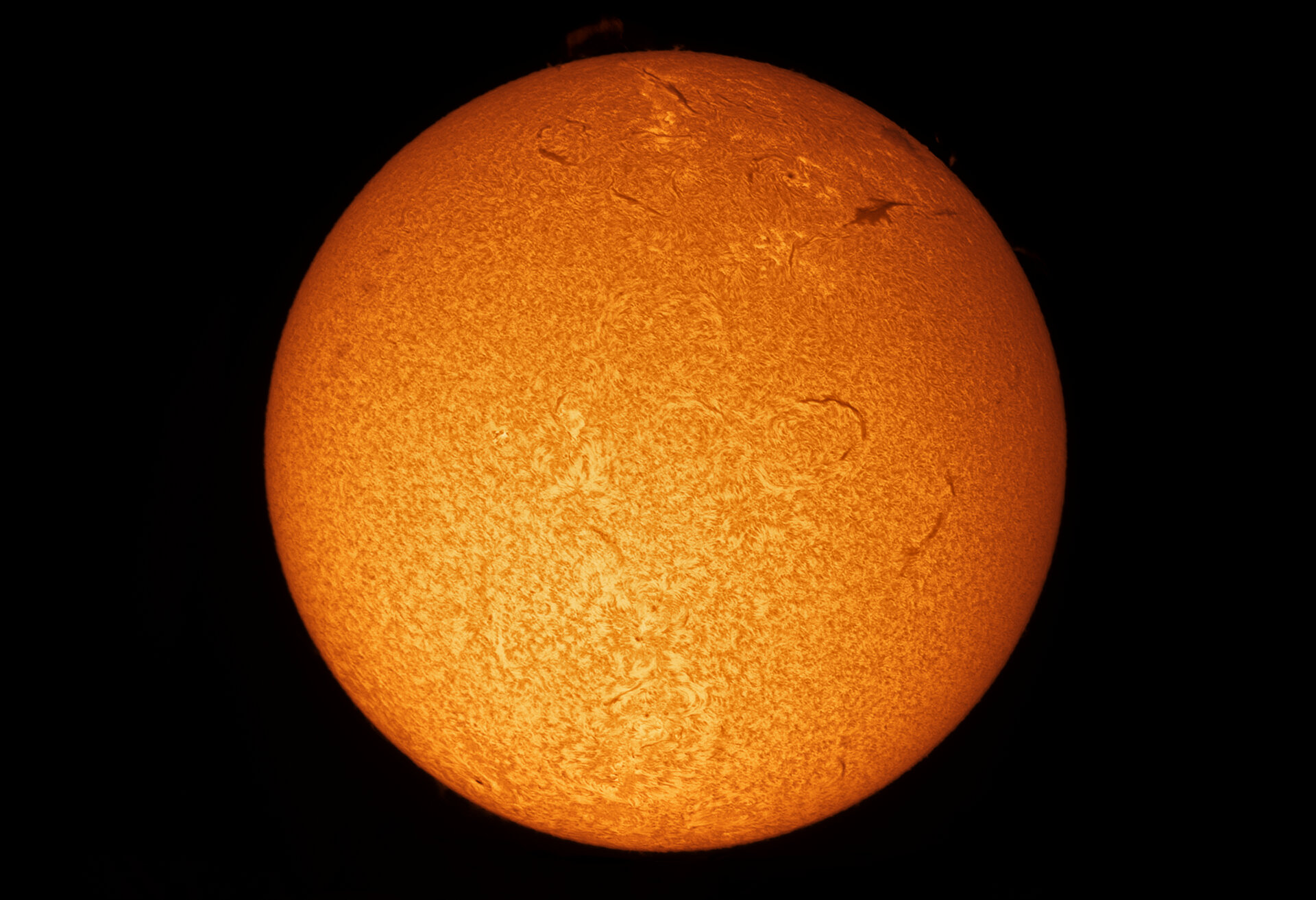

Hallo Sebb,
die Hälfte der Sonnenscheibe nach links unten Richtung 7 Uhr sieht für mich off-band aus. Überzeugend ist für mich nur der Bereich rechts oben (um 1 Uhr). Läßt sich durch Änderung des tunings die gesamte Sonnenscheibe gleichmäßiger auf die H-alpha-Linie bringen?
Oder evtl. auch durch Änderung der Kameraposition (sweet spot nicht zentral auf Achse)?
Falls nein, wäre ich persönlich mit diesem Acuter-Exemplar nicht zufrieden.
Ciao Werner
Hallo Werner,
Zum Zeitpunkt der Aufnahme stand die Sonne schon recht tief (18:00 Uhr) und Schleierwolken verhinderten klare Sicht.
Ich hoffe, dass dies die Gründe für die ungleiche Ausleuchtung sind.
Werde am Wochenende noch mal testen.
LG
Sebb

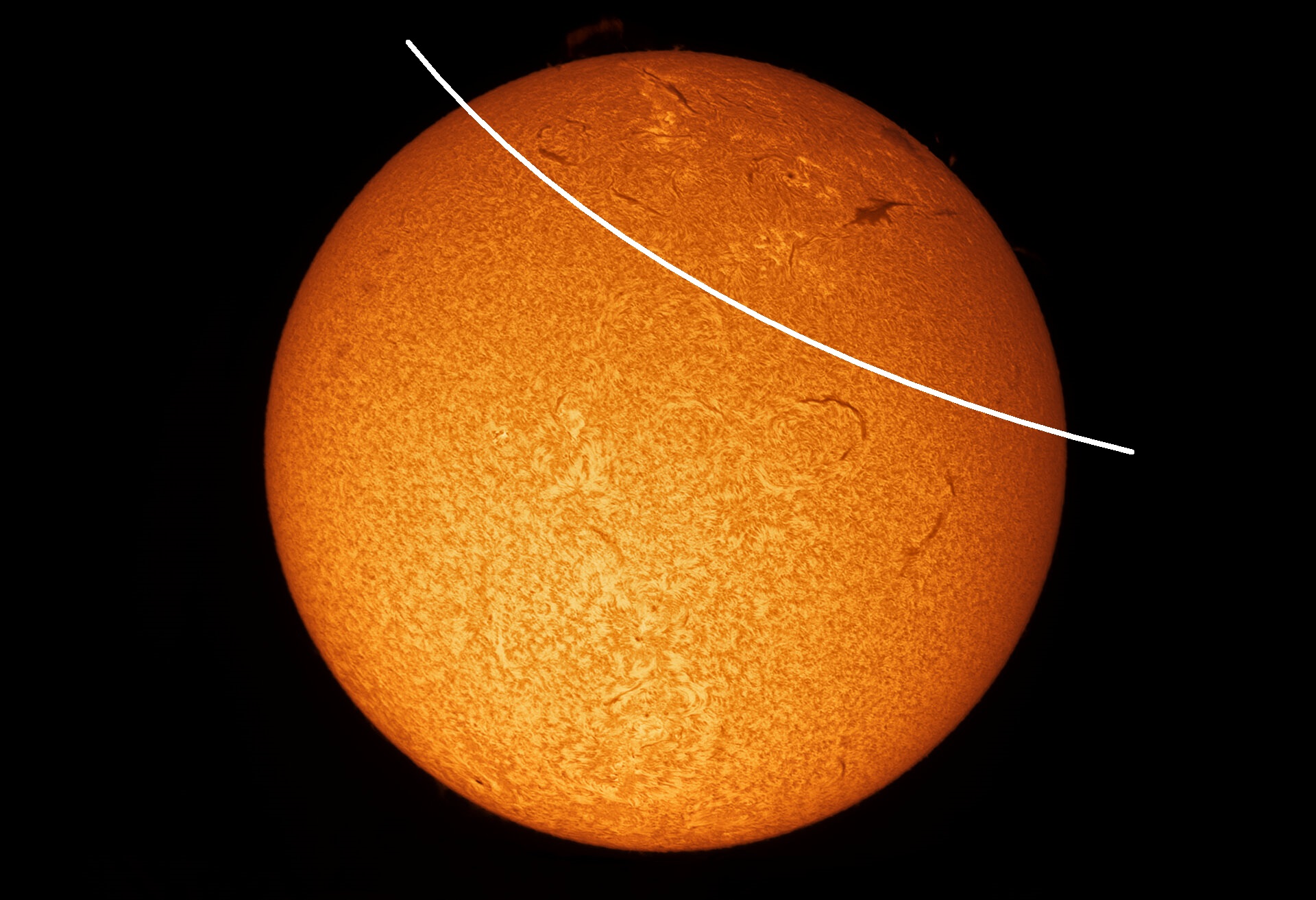

Hallo Sebb,
vielleicht noch etwas näher erläutert...
Wichtig wäre bei dem Test, ob Du durch tuning bzw. Positionsveränderung der Sonne in der Fokalebene eine Stellung finden kannst, bei der die gesamte Sonne gleichmäßig "on-band" d.h. auf der H-alpha-Linie ist.
Bei Deiner Aufnahme ist für mich in etwa nur der Bereich rechts oben jenseits der weißen Linie "on-band":
Die Strukturen in diesem Bereich (Filamente und Oberfläche) sollten aber (falls vorhanden) über die gesamte Sonnenscheibe zu sehen sein, wie z.B. weiter oben bei der Aufnahme von Jürgen:
Evtl. ist die Sonne bei der Aufnahme einfach nur außerhalb des "sweet-spots" gelandet (Sonnenbild dezentral auf dem Chip plaziert, Okularauszug hat etwas nachgegeben, etc.)?
Ciao Werner

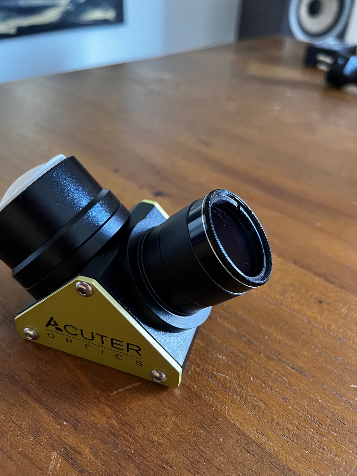

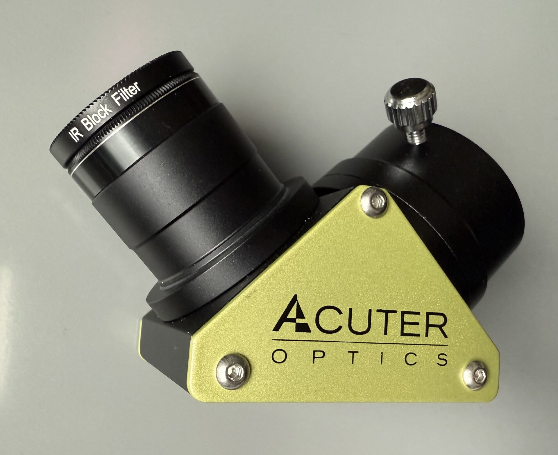

Kann jemand von euch mal ein Foto vom verbauten UV/IR Filter machen ?
Mein gestern geliefertes Gerät sieht so aus:
Da fehlt doch der Filter oder irre ich mich ?
Oh Mann…
So kam er bei mir (von TS):
Hallo Sebb,
bei mir siehts genauso aus wie auf deinem Bild, allerdings ist bei mir ein Filterglas mit drin.
...und irgendwie sieht es auf deinem Bild doch auch so aus als ob da ein Filter drin ist?
Hallo Martin,
verstehe ich das richtig...
wenn du also den Filter mit Aufschrift (TS...) entfernst ist kein weiteres Filterglas in dem noch vorhandenen "Filter"?
...dann macht der zusätzliche natürlich Sinn, ...was aber natürlich nicht sein sollte.
Wie gesagt sieht es bei mir aus wie bei Sebb und es ist ein Filterglas mit drin.
Tobi
