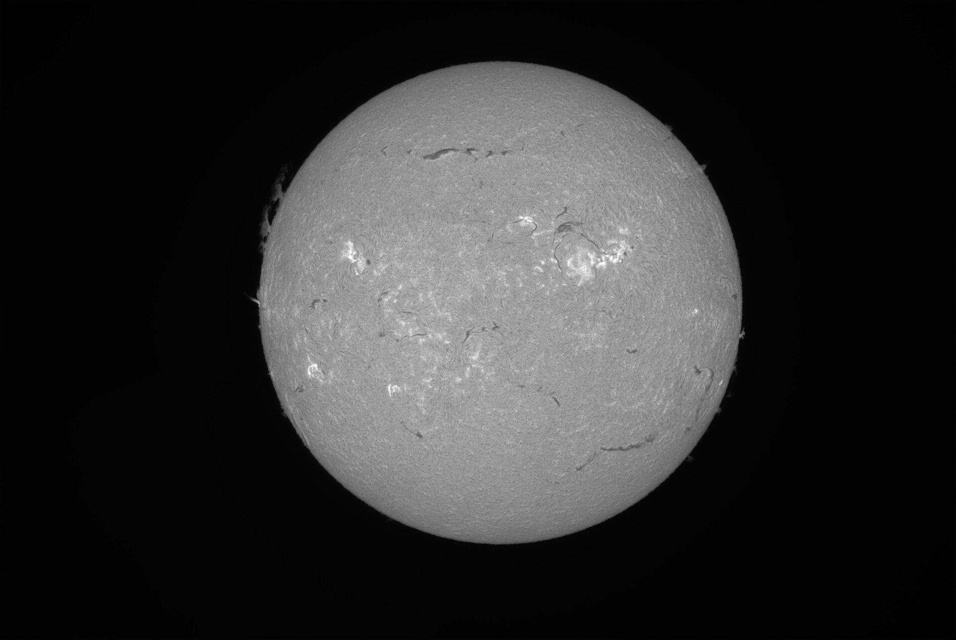

Wieder aktuell aus der Mittagszeit:

Hallo Jürgen !
Finde den Eindruck Deiner hier gezeigten Sonnenbilder echt richtig klasse. Genauso würde ich sie auch bearbeiten.
Ich weiß, dass auch immer der eigene Geschmack gerade bei den Sonnenaufnahmen und bei den Präsentationen hier
eine sehr große Rolle spielt. Aber meinen hast Du hier definiv getroffen. Ich persönlich mag diesen "kühlen" und
"harten" Look wirklich sehr.
Sascha

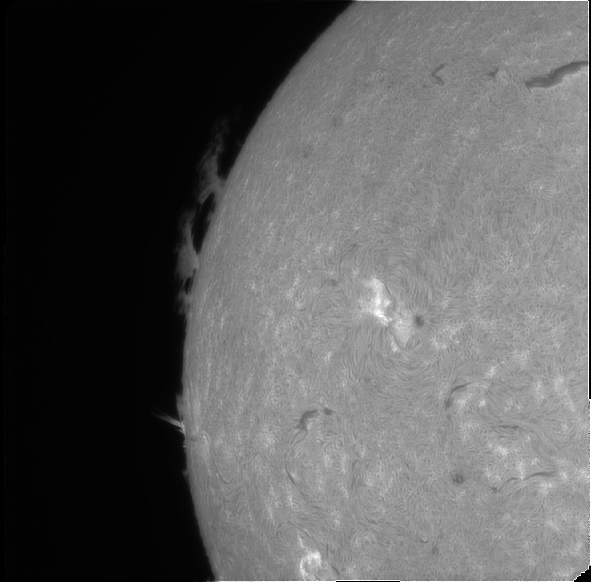

Danke Sascha,
freut mich, dass es gefällt.
Musste etwas aggressiver schärfen, damit die Protuberanzen
besser herauskommen.
Aber, wie Du schon schreibst, die Bildbearbeitung ist auch
Geschmackssache.
Grüße Jürgen
