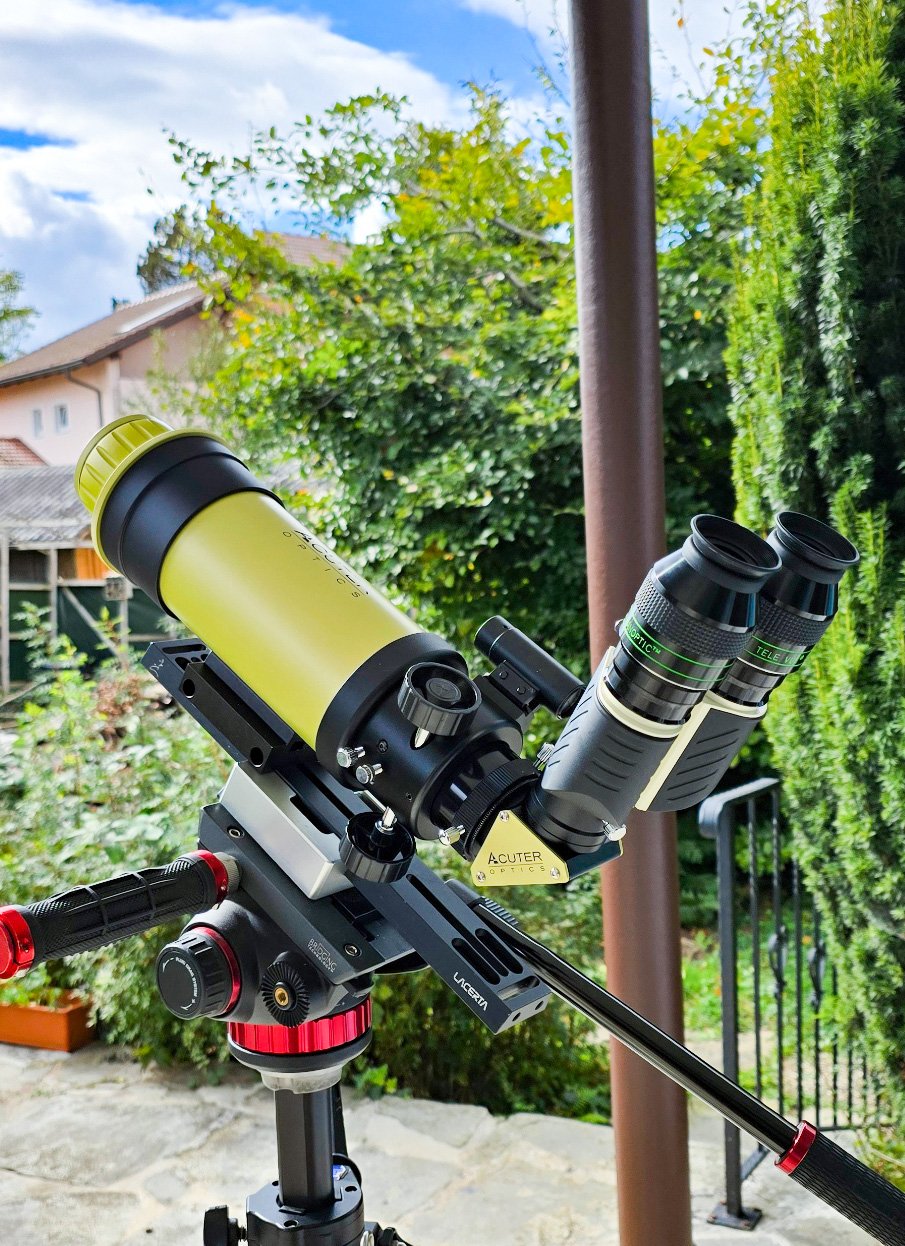

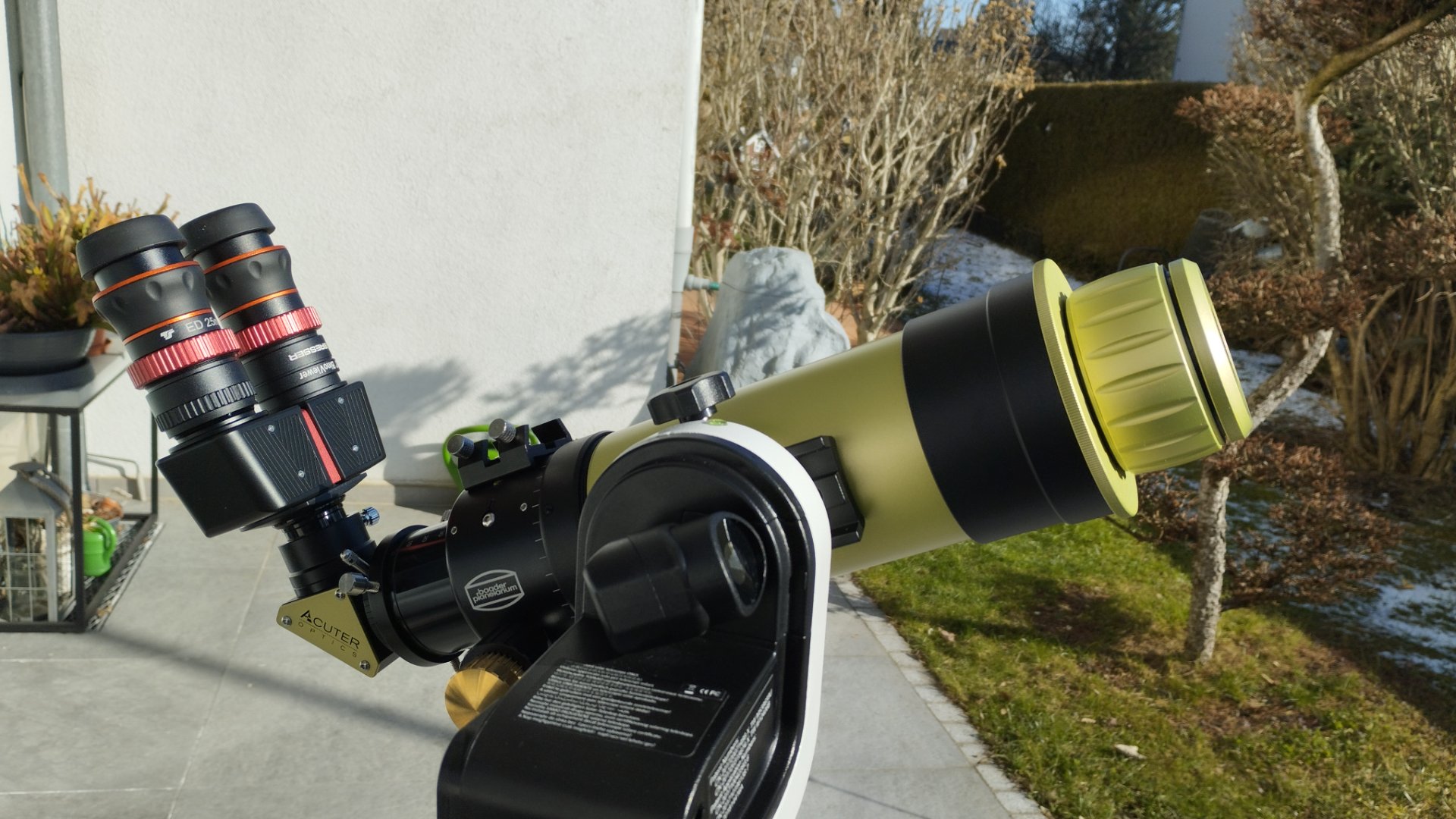

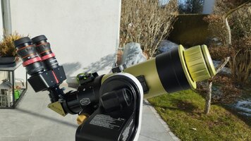

So ich konnte jetzt doch nicht wiederstehen und habe den UVIR Filter von Beloptik bestellt
Der Filter kam heute an. Da stellt sich mir nun die Frage ob man den ersten Filter der ja anscheinend ein KG3 Filter/Glas ist im Blockfilter weglassen.
Der UVIR von Beloptik ist ja auf KG3 Glas.
Auf der Filter Fassung von Beloptik steht explizit KG3/UVIR.
Jetzt ist guter Rat teuer es wäre dann eine Optische Fläche weniger.
Thomas
Ich hab bei meinem Acuter den Beloptic UV/IR-Cut zusätzlich draufgeschraubt.
Da ich mit den Fotos und auch visuell sehr zufrieden bin (helles Bild, hoher Kontrast, keinerlei Spiegelungen), sehe ich aktuell keinen Grund, den ursprünglichen Filter rauszuschrauben.
Grüße, Mario

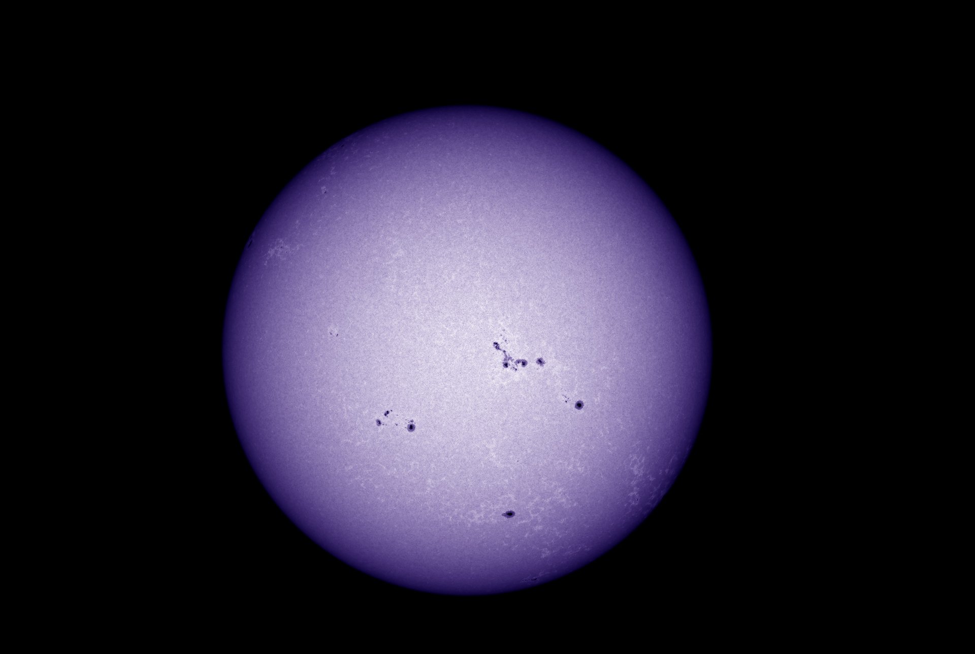

Hallo, funktioniert der Kamera Zwo ASI 120 Color in der Sonne fotografieren? Sonst nämlich andere Astro noch höhere Modell als meine.
Viele Grüße Uwe

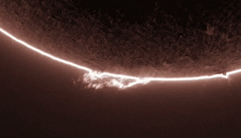

Erstaunlich, was das Acuter trotz der 40mm Öffnung bringt.
Die Animation ist ein mp4, mit gif wäre es bei diese Bildgröße auch mit der halben Datenmenge gegangen
CS Bernd
Viele Grüße Uwe
Im Prinzip ja, die ASI120MC ist aber eine Farbkamera mit einer Bayer Matrix, d.H. zu einer Farbzelle gehören immer 50% grüne, 25% blaue und 25% rote Pixel.
Da der Filter nur Rot durchlässt benutzt du nur 25% der Pixel auf deinem Sensor.
CS Bernd

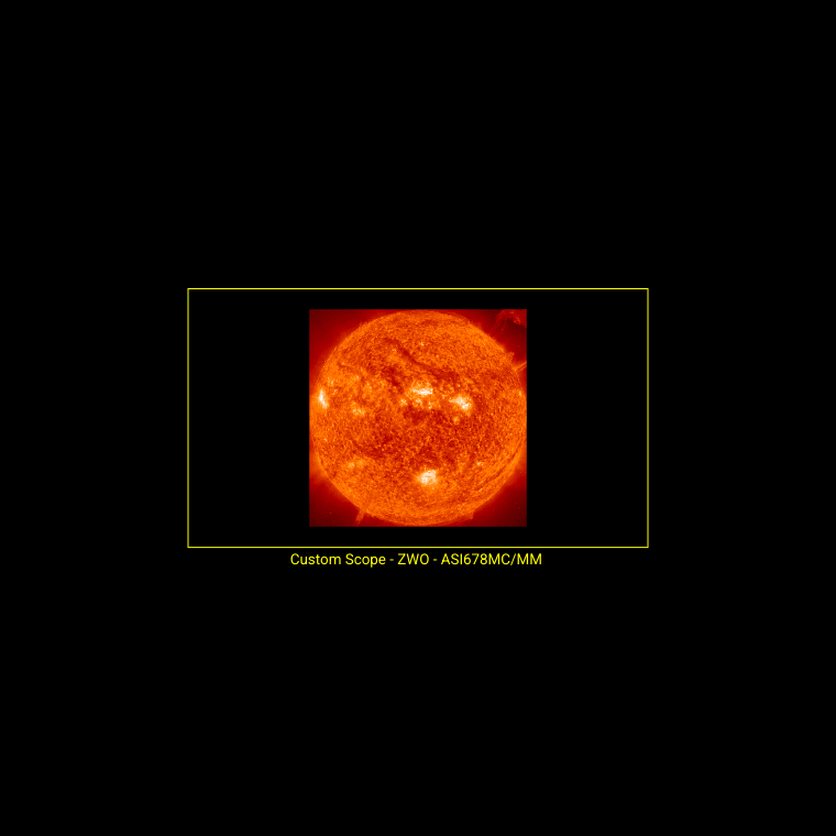

Das trifft ja auf meine SV705C auch zu. Obwohl ich damit nicht unzufrieden bin, wäre mit einer Mono Kamera sicher noch mal eine Steigerung der Auflösung möglich. Welches erschwingliche Modell wäre denn empfehlenswert, das mind. 5-6mm an der kurzen Sensorseite hat, um die ganze Sonne zu erfassen?
Eine Kamera mit IMX678MM sollte brauchbar sein, kleine Pixel für gutes Sampling.
CS, Ralf
Die ASi678 hat nur 4,3mm auf der kurzen Seite.
Die ASI178 hat eine Sensorgröße von 7,4x5mm und die ASI174 11,3x7,1mm
So viel Auswahl gibt es da nicht (jedenfalls nicht von ZWO)
Generell benötigt man für die Sonne einen hohen Dynamikumfang, da sind kleine Pixel suboptimal.
Bei den Bedingungen kann man meistens die kleinen Pixel nicht ausnutzen.
Ich habe auch schon eine neue Kamera mit 9µm Pixeln ausgeguckt.
CS Bernd
