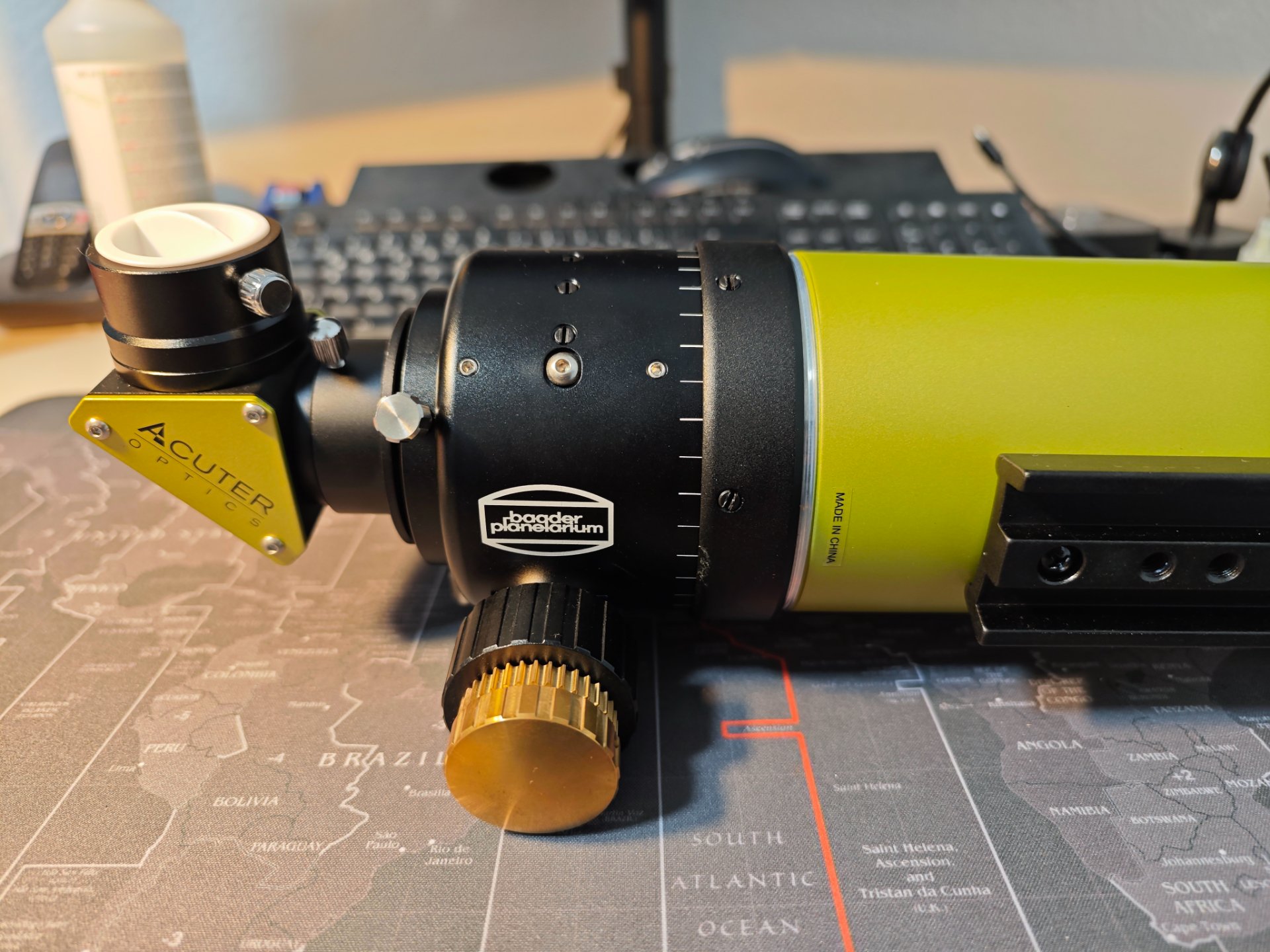

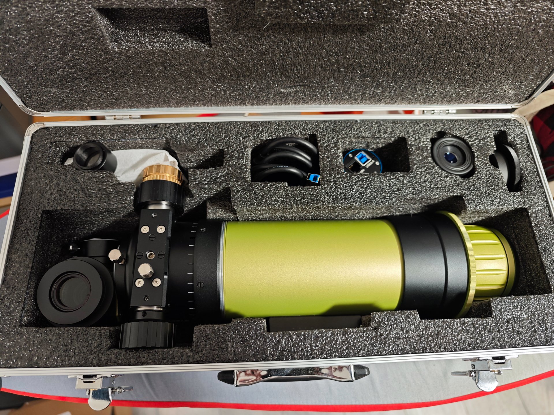

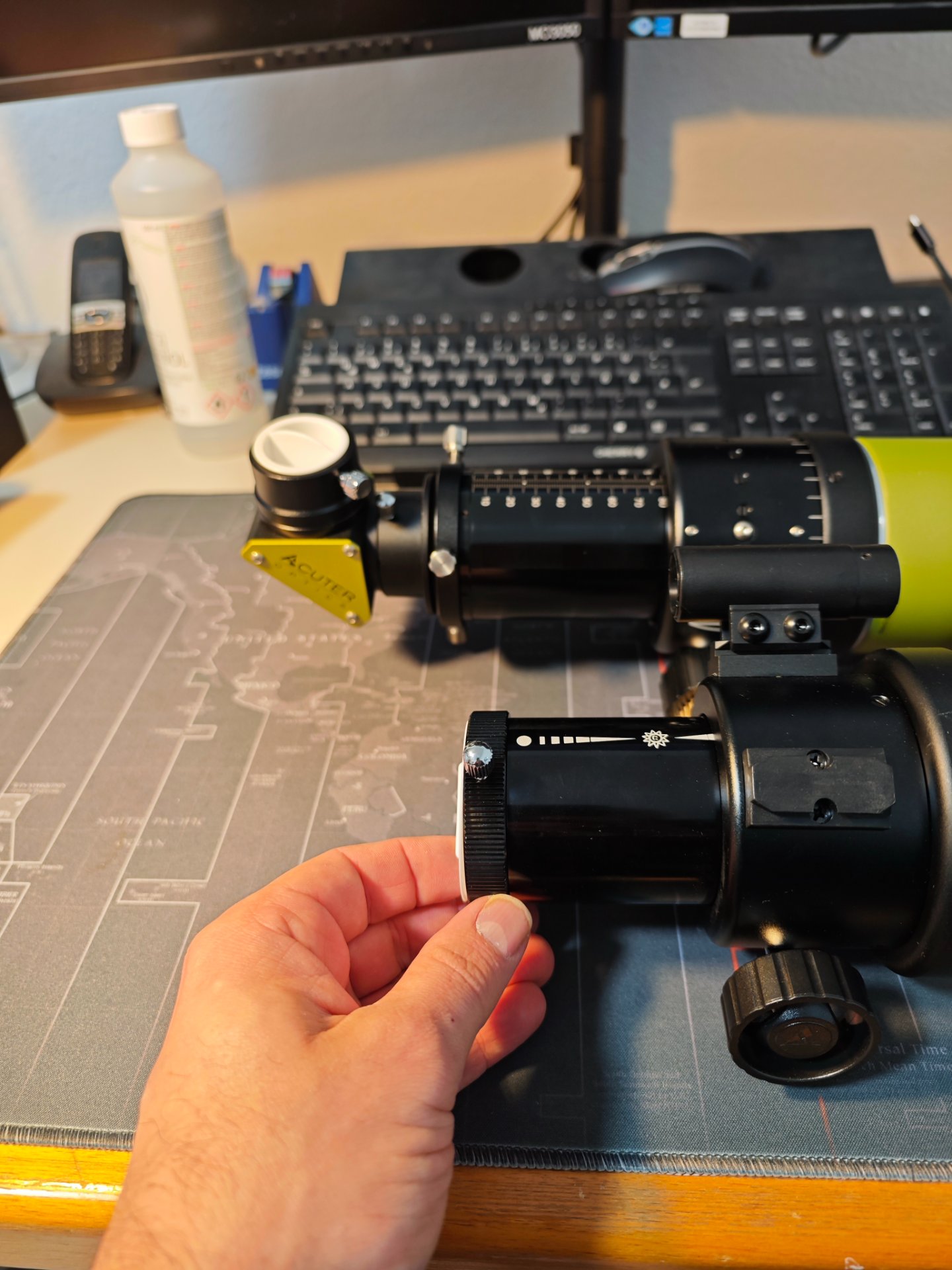

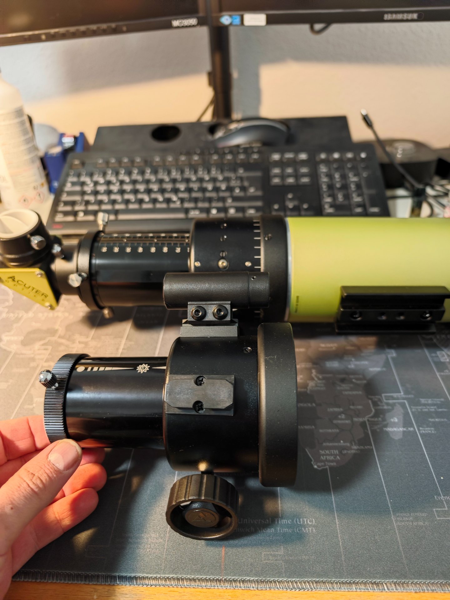

Also Adapter kam heute an und es passt mit M90x1,5, lediglich das Adaptergewinde ist nicht so tief wie das Originale.
Der Auszug lässt sich auch weiter ausfahren sollte also kein Problem mit dem Fokus geben.
Bei der Original Transportkiste muss man allerdings ein n bisschen Schaumstoff entfernen und den OAZ nach oben drehen. Von der Länge muss auch der Zenitspiegel raus, passt aber alles wunderbar 👍
Gruß Kevin

Visuell müsste der OAZ nicht unbedingt sein, F10 hat ja einen relativ großen Spielraum der Fokuslage.
Für Fotografie ist natürlich die Millimeterskala die bessere Wahl .
Aber ich habe eine 35mm 2" Verlängerunghülse zwischen BF und OAZ geklemmt, da muss der OAZ nicht so weit rausgedreht werden .
Tolles „Upgrade“ … :y: Wertet den Acuter auf jeden Fall extrem auf. Optisch und mechanisch. Mich würde mal interessieren, wie viele Bestellungen für den Baader Steeltrack nach einem Beitrag wie diesem hier eingehen. ;) Wieviele Acuter sind wohl schon in Deutschland im Umlauf ? Dürften schon einige sein …

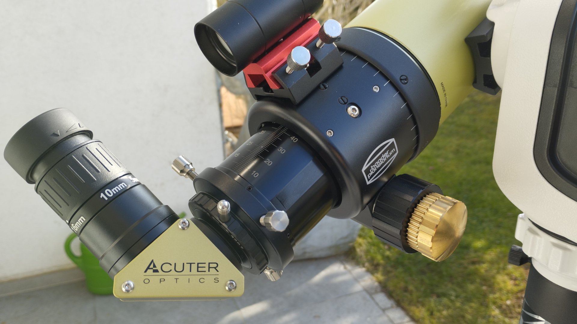

Ich nutze dazu den 1,25" TS Zenitspiegel 99% denn der Okularstutzen vom Acuter BF hat das selbe Gewinde 😉
Wie das bei anderen Zenitspiegeln ist, kann ich nicht sagen.
VG,Roland

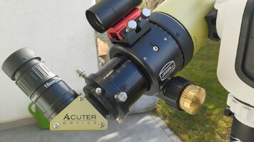

Hallo Kevin,
tolles Upgrade :y:
Jetzt ließe sich ja auch noch ein Motorfokus adaptieren.
Dann wäre das auch schon sehr "remotefähig".
An meinem PST-Umbau habe ich einen Motorfokus schon sehr
zu schätzen gelernt.
Jürgen
