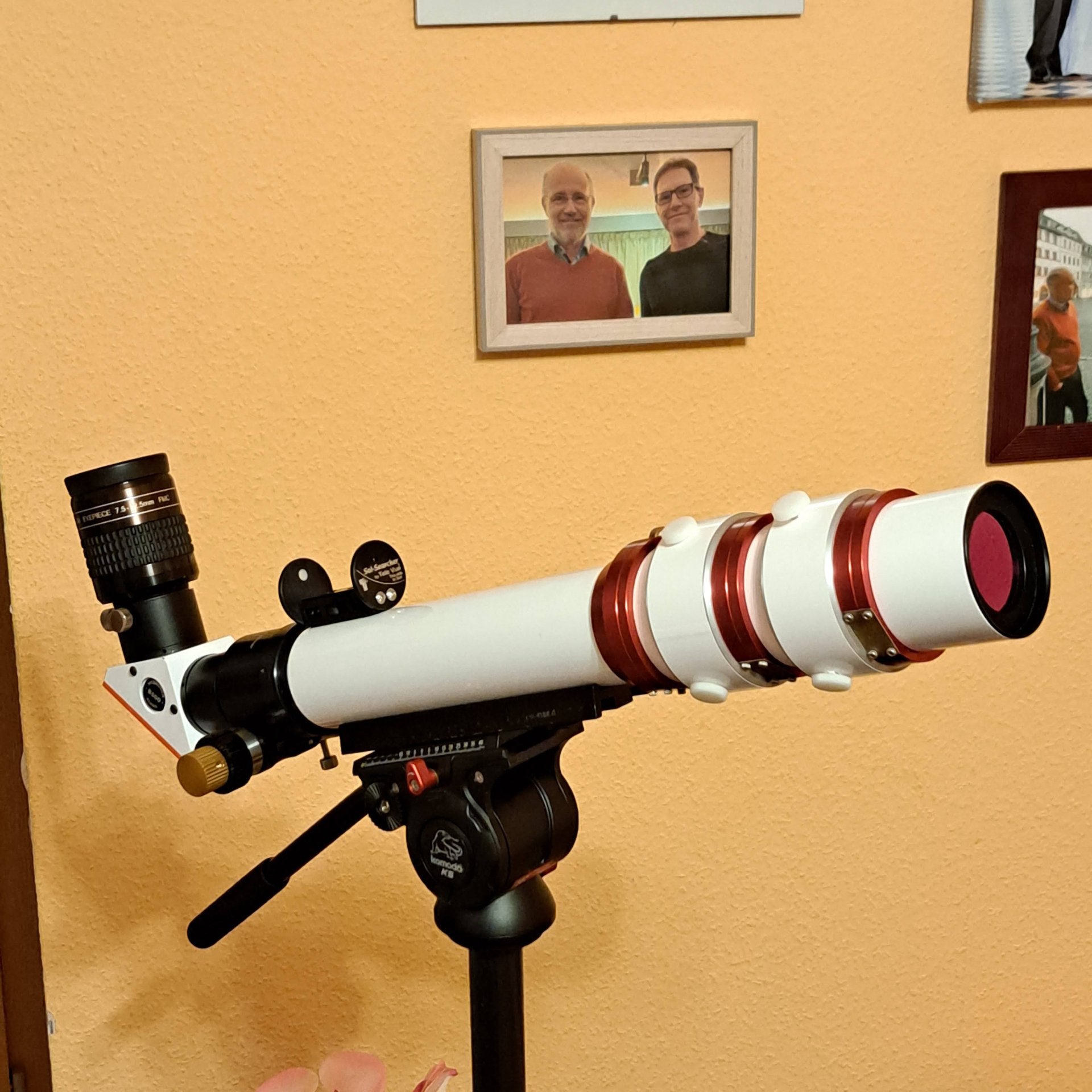

Hallo Matthias.
Das Etalon hat einen 50mmx0,75 Gewinde auf der Teleskopseite.,
Ist nicht so ganz gebräuchlich, man bekommt aber Adapter auf 52mm recht einfach zu kaufen.
Ich habe so einen Adapter von 50mm auf 52mm verwendet um dann per Adapter von 52mm auf 48mm Filtergewinde zu kommen. So kann man dann auch jeden beliebigen Filter hinter das Etalon schrauben und hat ein Standardgewinde aus der Astronomie für die Adaption an verschiedene Teleskope.
Habe inzwischen auch schon weiter gemacht und mein Seestar S50 umgebaut auf H-Alpha.
Das habe ich aber beim Astrotreff beschrieben. Hier der Link, denn das erlaubt ist: https://www.astrotreff.de/forum/index.php?thread/296634-umbau-seestar-s50-auf-h-alpha/

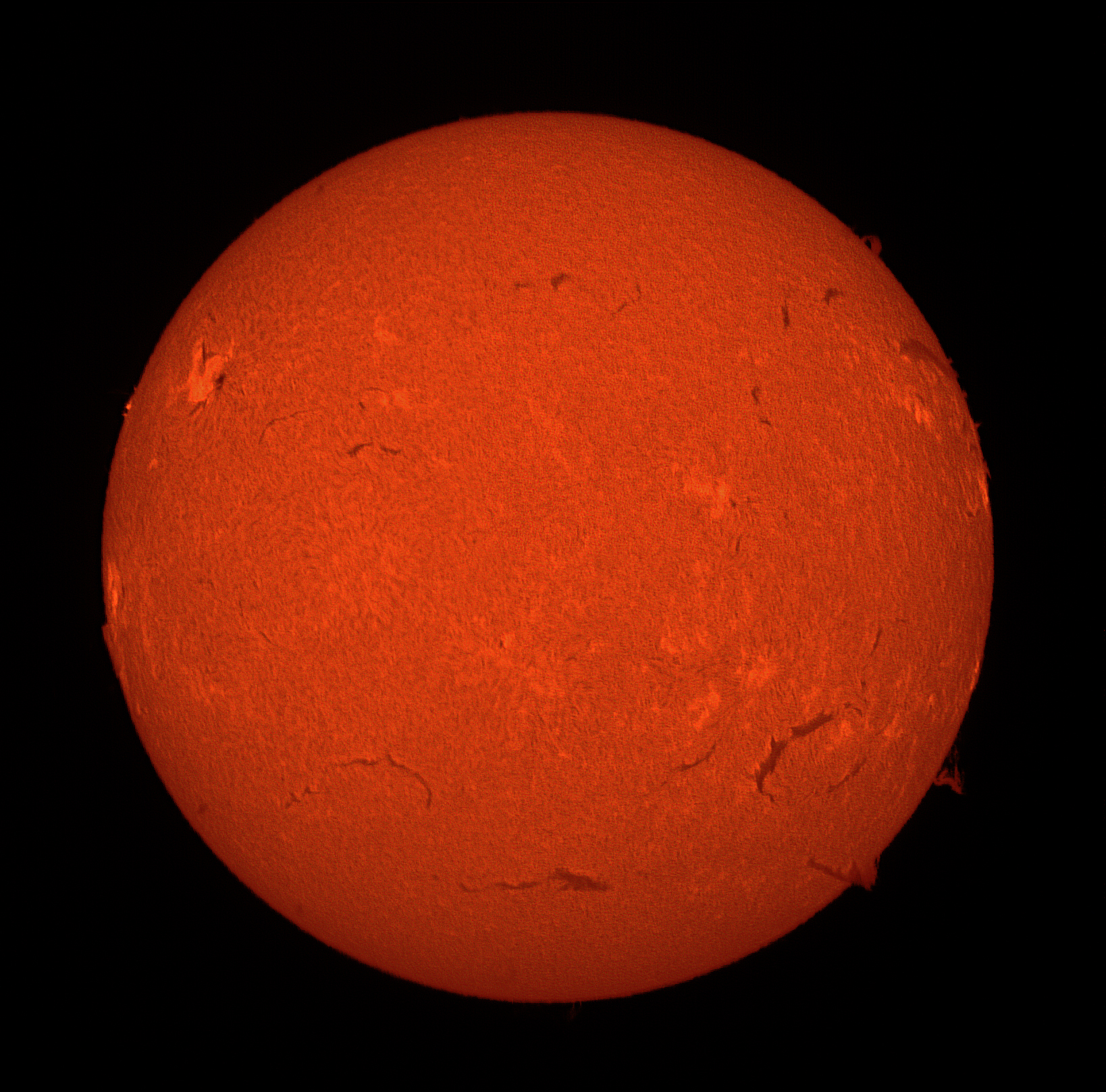

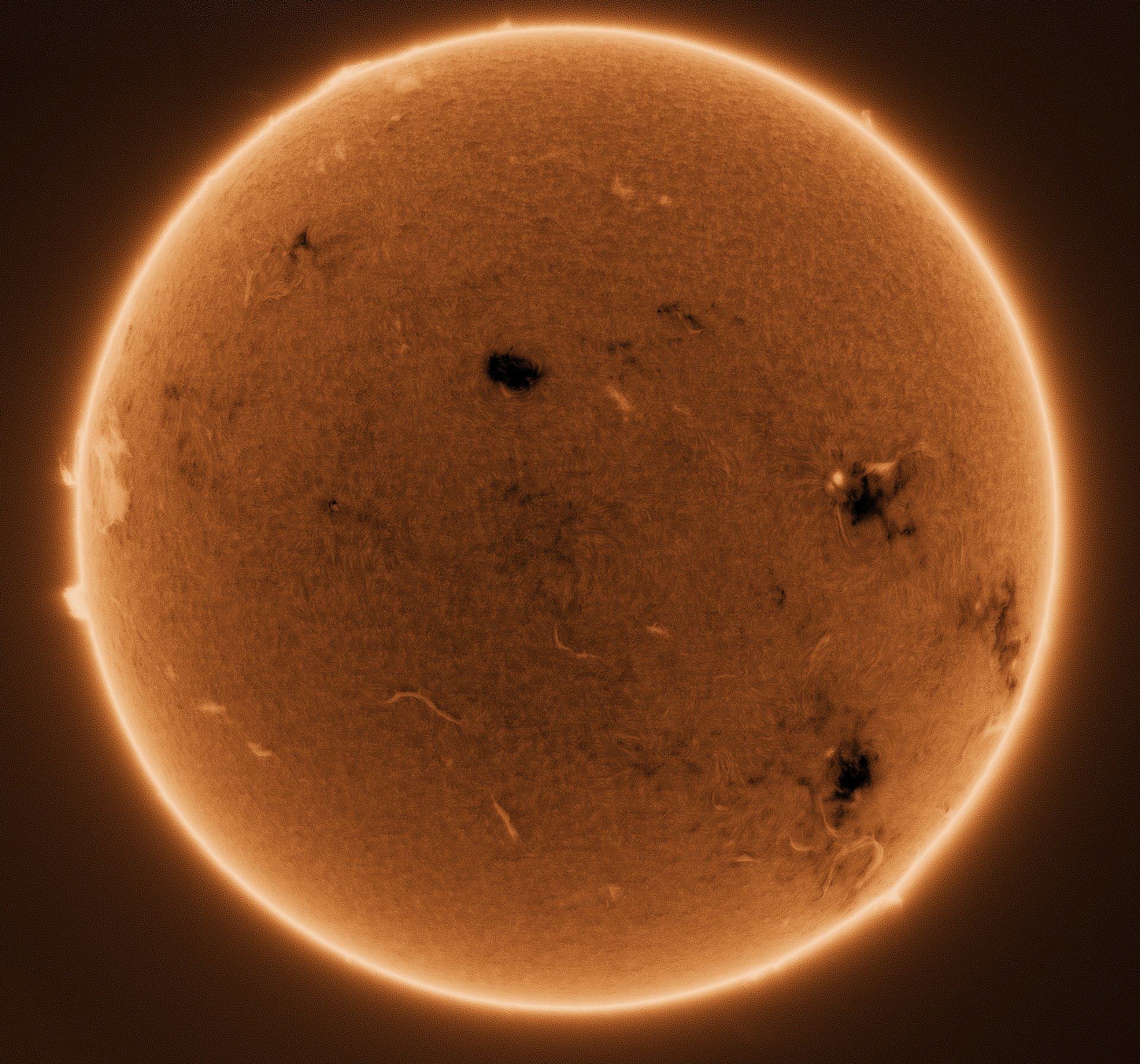

Das Wetter meint es aktuell gut, hier schon der nächste Tagesschuss.
So langsam komme ich immer besser mit den Parametern klar. Aufgefallen ist mir jetzt erst, dass die vorherigen Bilder seitenverkehrt sind, eigentlich klar, weil durch einen Zenitspiegel fotografiert wird - da ist ja der Blockfilter verbaut.
Eine Steigerung wird es wohl noch geben, wenn ich die Gerätschaften nicht hinterm Fenster in der warmen Bude betreibe, sondern bei "normalen" Temperaturen draußen nutzen kann _schnee:
Hallo Martin,
für Aufnahmen hinter der Fensterscheibe ist das mehr als beeindruckend.
Eine Fensterscheibe mindert Schärfe und Kontrast ja erheblich.
Wenn das Wetter passt, gerne mehr Aufnahmen.
Bei uns war heute strahlender Sonnenschein und ich kann es kaum erwarten,
das mein Exemplar geliefert wird.:giggle:
Jürgen

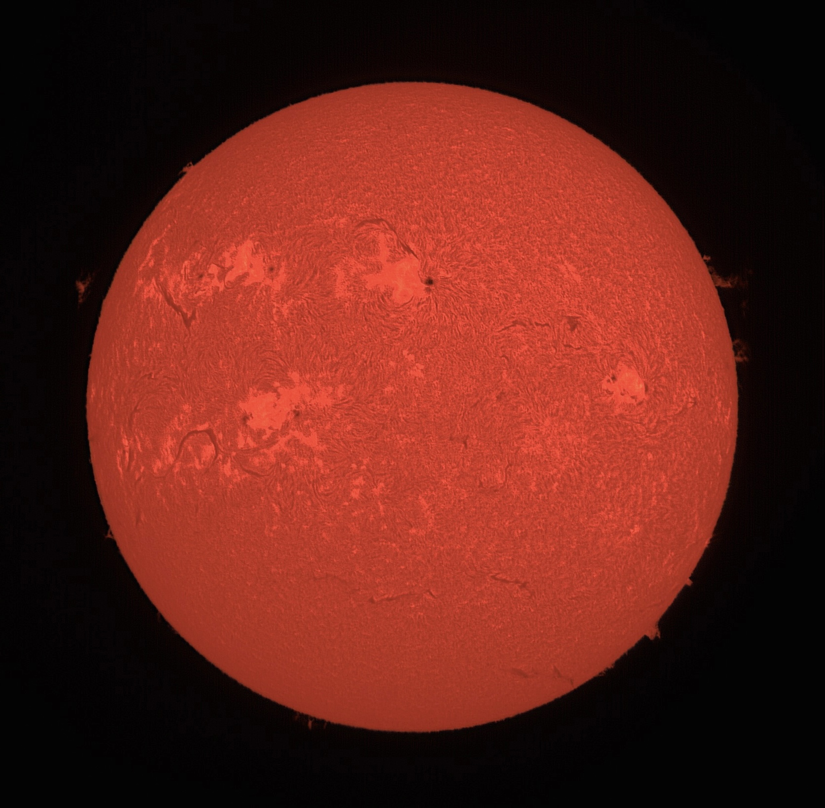

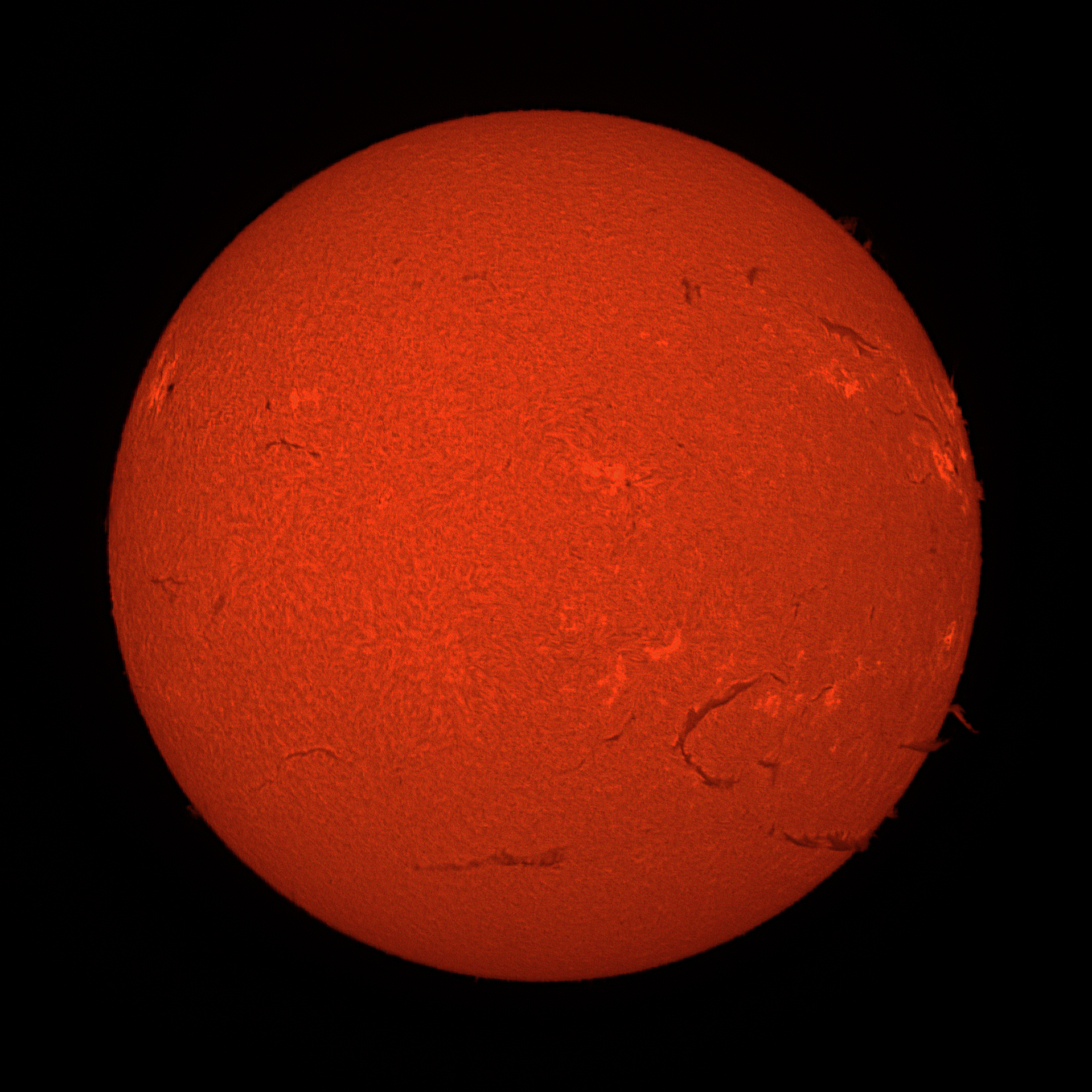

Und weil das Wetter wieder gnädig ist, hier die tägliche Dosis H-Alpha:
Nachdem ich bestimmt schon 2 Jahre überlege mir ein Ha-Teleskop zu kaufen und ich nur positives über das Acuter gelesen habe, musste ich bei dem Preis zuschlagen 😁
Aufnahmezeit war kurz nach 15 Uhr, nicht optimal aber als First Light gut genug.
Ich muss sagen auch Visuell war der Anblick echt der Wahnsinn 👍
Kamera: ToupTec 678M

super First Light :)
lg alois

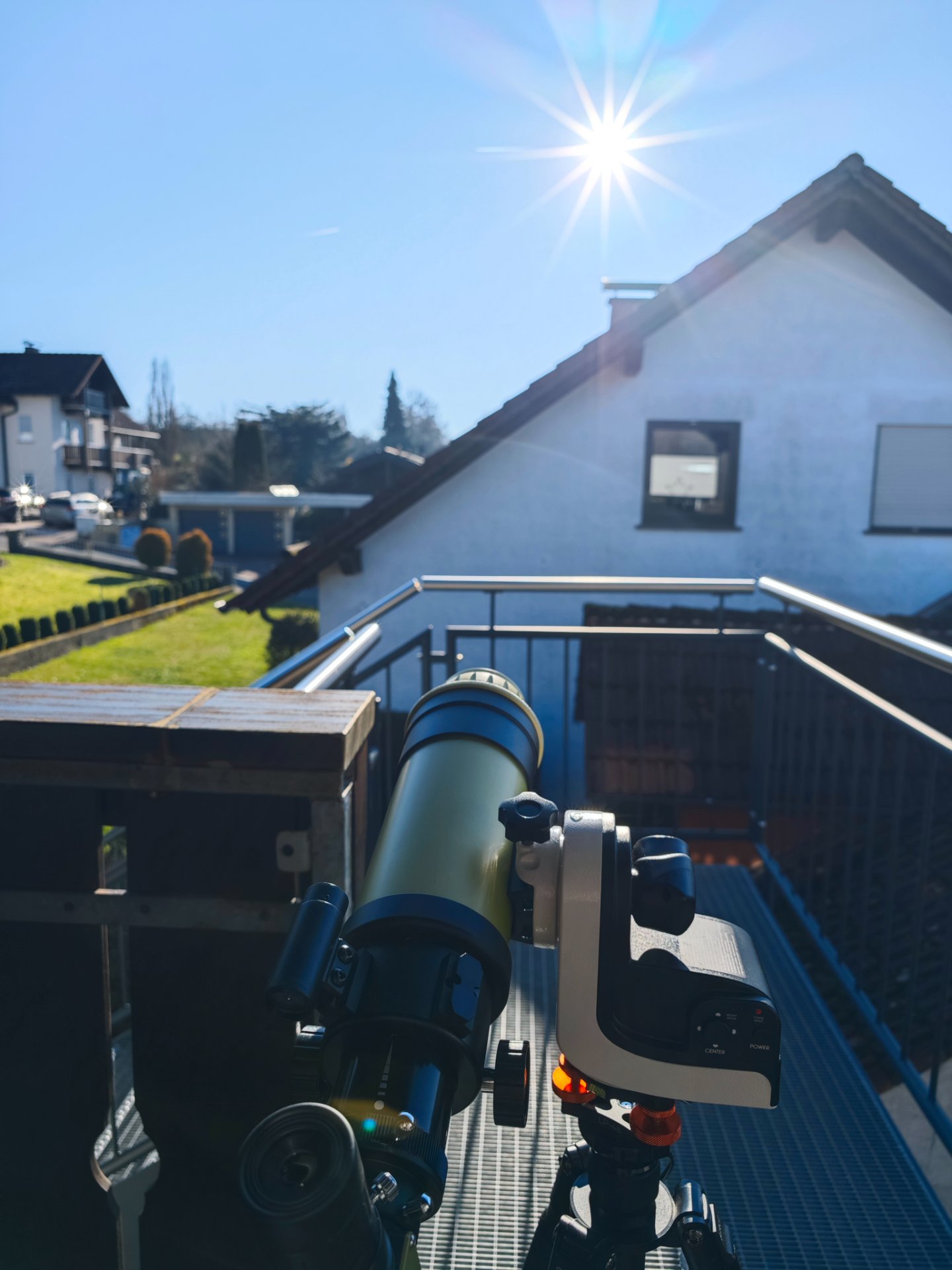

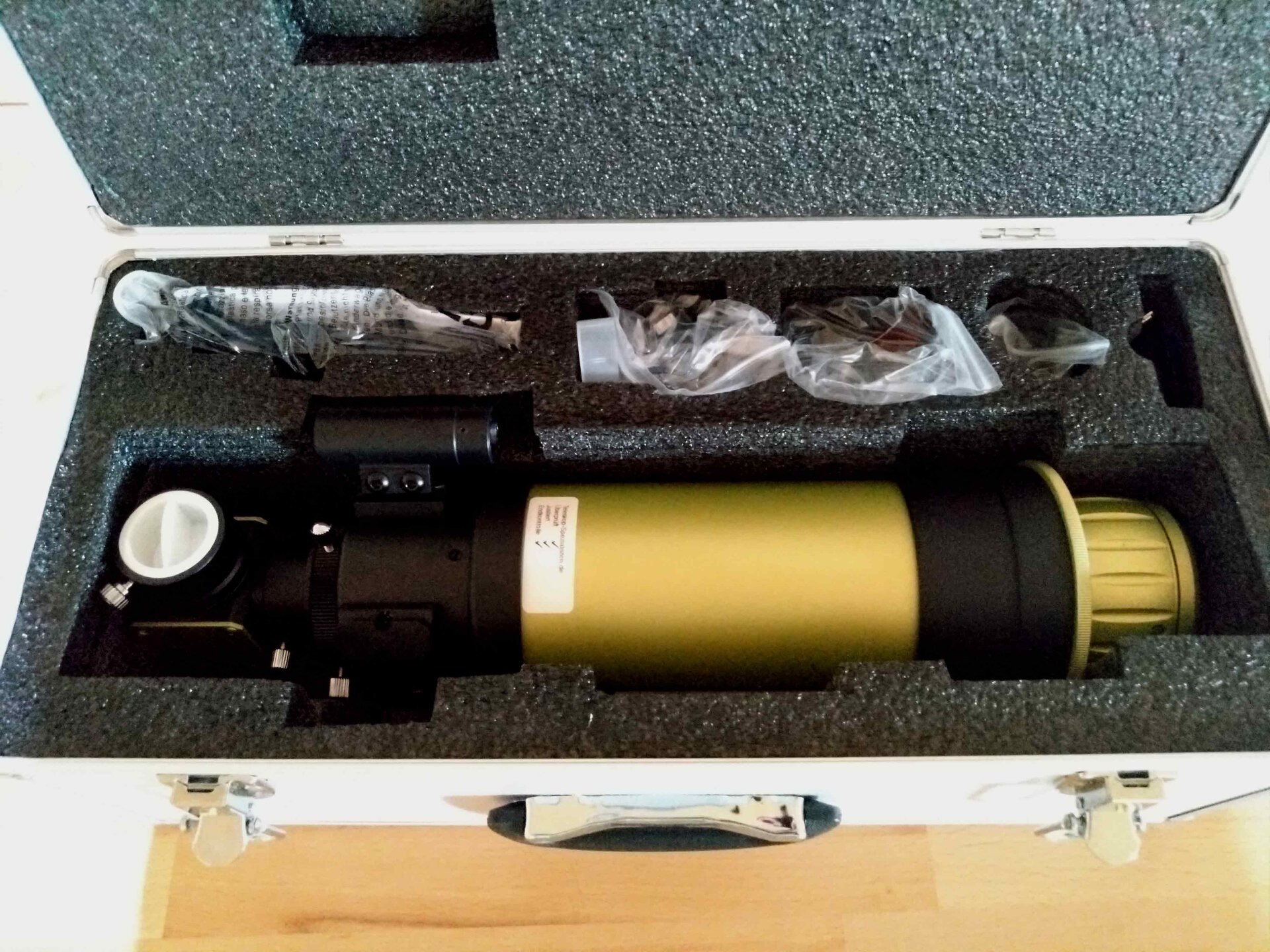

So, heute ist auch mein Acuter Elite Phoenix angekommen.:giggle:
Spätnachmittag kurzes FirstLight durch die Fensterscheibe, bevor
die Sonne hinter Bäumen untergegangen ist.
Was soll ich sagen. Ich bin total begeistert und hätte diese visuelle
Abbildungsleistung nicht erwartet. Kein Vergleich zu meinem originalen PST.
Ich hoffe, dass morgen nochmals die Sonne scheint, damit ich u.a. auch mal
meine Kamera ranhängen und ein paar Aufnahmen machen kann.
Übrigens, die Farbe des Tubus finde ich nicht einmal so schlecht.
( Ist aber eben Geschmackssache und wichtig ist, was man dadurch sieht. )
Jürgen

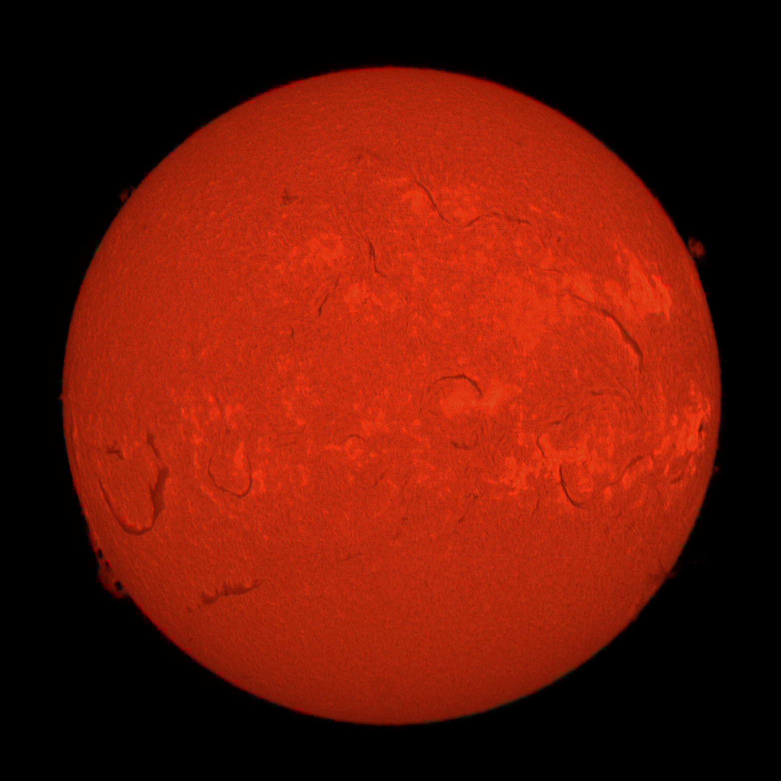

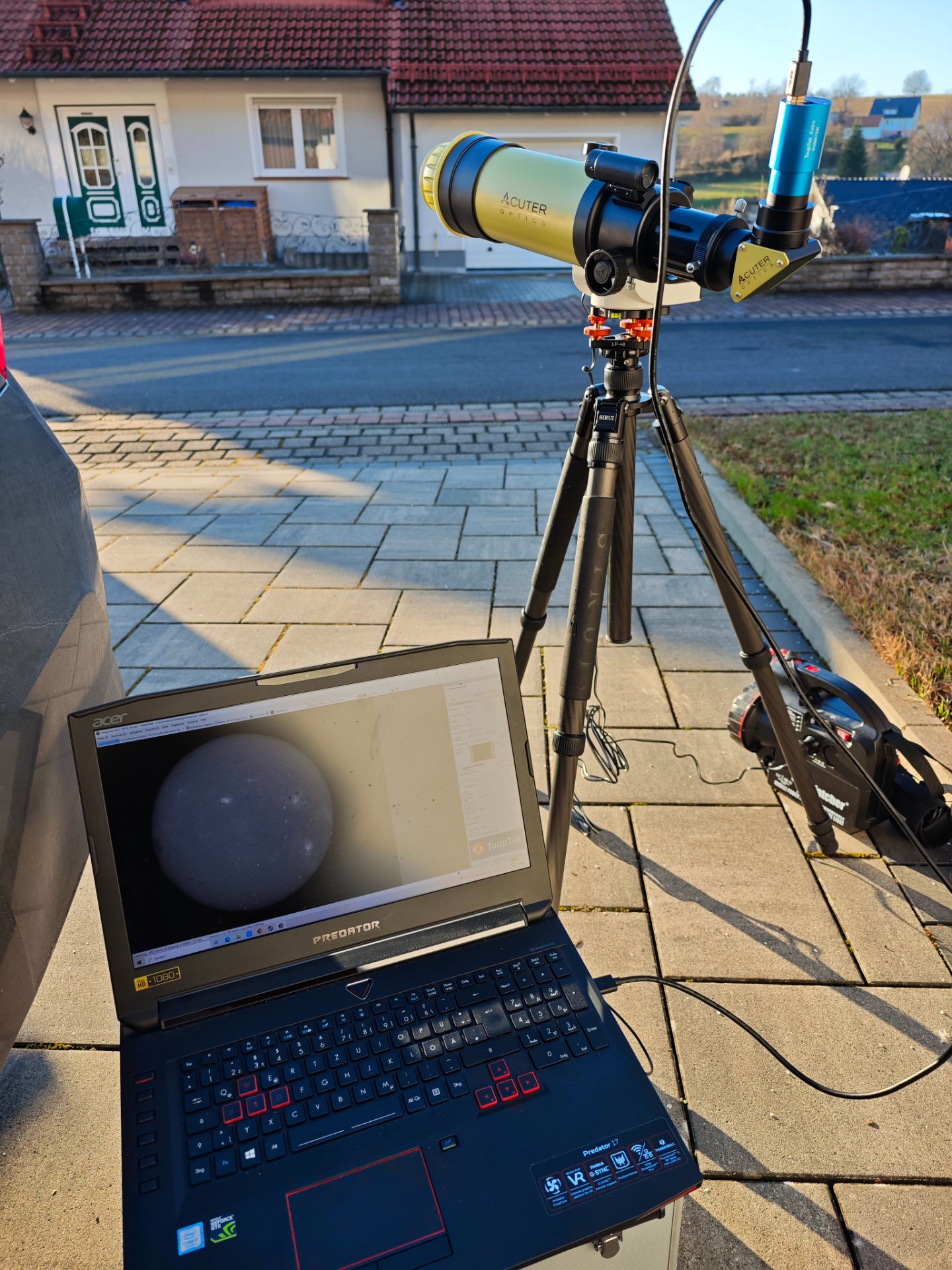

Heute den Sonnenschein für erste Aufnahmen mit dem Acuter Elite Phoenix genutzt.
An meinem Standort hatte ich leider kein großes Zeitfenster um verschiedene Einstellungen
zu testen. Das Seeing war heute nicht so gut, wie gestern.
Kamera: Player One - Neptune M
Visuell und fotografisch hat mich das Teleskop überzeugt und meine Erwartungen übertroffen.
Jürgen

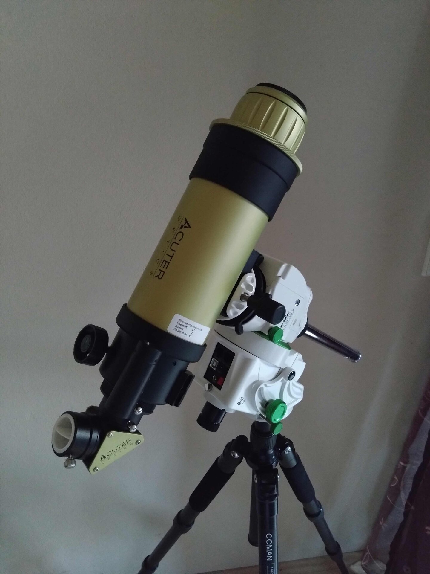

Hallo Jürgen.
Hatte Gestern meines bekommen, kann dir zu 100% zustimmen.
Bin nur visuell unterwegs und habe natürlich auch Lunt LS40 und PST zur Genüge durch.
Aber das Teleskop setzt sich sowas von ab gegen die beiden Genannten , hätte ich nicht erwartet!
Auch da laufen uns die Chinesen davon.
Habe mir ein LS40 als Tripple Stack gebastelt, dachte wie toll , aber nun das 🤔??😉
Dazu noch mit einem 8mm BF !
VG, Roland

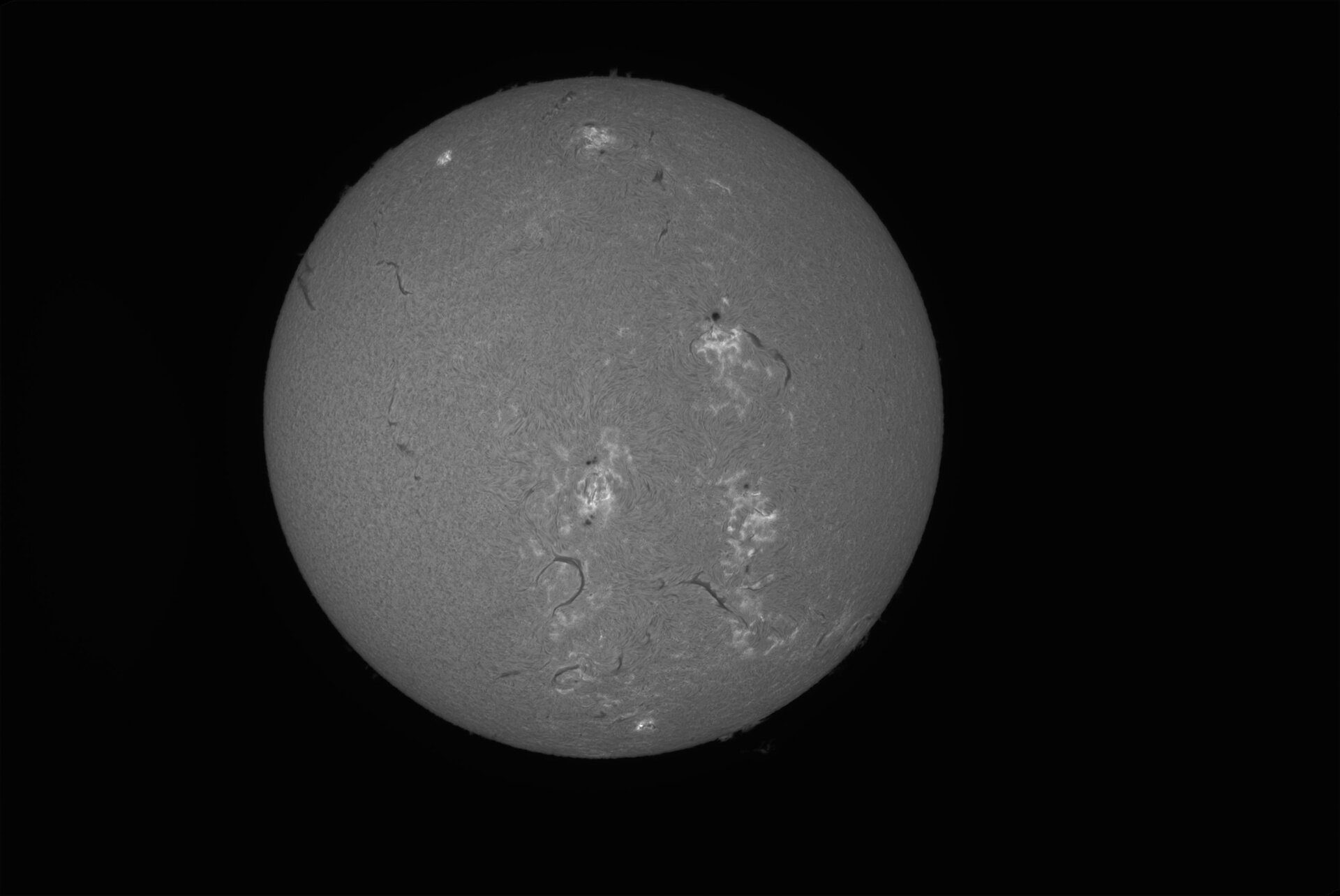

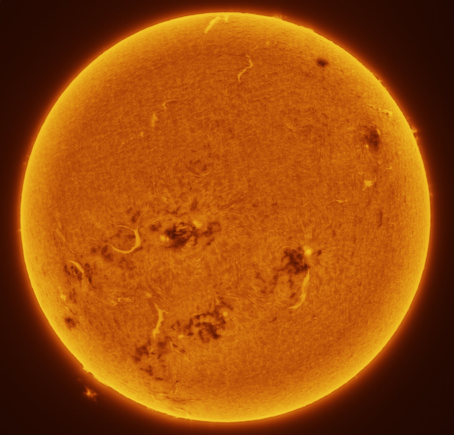

Moin Zusammen,
am 19.01.2024 konnte ich nochmal die Wolkenlücke nutzen, diesmal pünktlich zum Mittag. Visuell könnte ich den ganzen Tag vor dem Teil sitzen, dass einzige Manko ist das ich noch kein gescheites Okular mit genügen Augenabstand habe (Brille) und damit das ganze nicht so komfortabel ist. Wird aber denke ich die nächste Anschaffung sein.
Sharpcap - Autostakkert - Pixinsight - Photoshop
2000 Bilder davon 20%
Gruß Kevin

Die tägliche H-Alpha Dosis:
Wow!!
Habe auch gerade die Sonne genossen.
Dein Bild gibt exakt auch den visuellen Eindruck wieder den ich mit meinem Acuter wahr nehmen kann.
Es stellt wirklich alles in den Schatten was ich bisher an 40mm Lunt oder PST hatte und ( noch) habe 😉
Meiner Meinung nach erübrigt sich damit sowieso Double-Stack.
VG, Roland

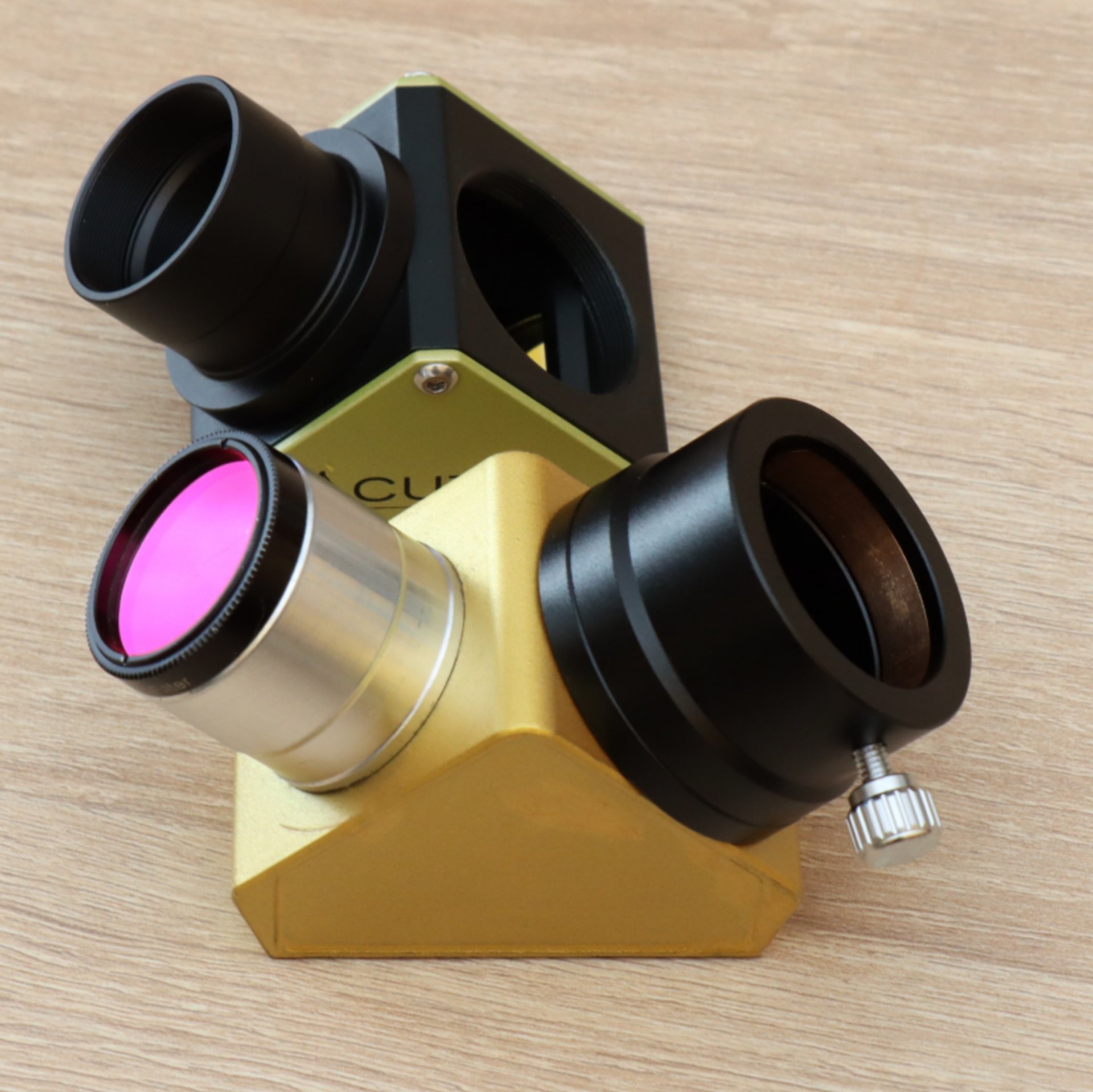

Noch eine kleine Info zum Equipment.
Ich habe den Acuter BF in einen 1,25" TS Zenitspiegel mit 99% Reflexion eingeschraubt.
Das Goldfabene Aussehen muss man ja nicht mögen, aber ich mag das halt 😉
Der Helligkeitsgewinn ist schon deutlich und eine Verschlechterung des H Alpha Bildes ist mir nicht aufgefallen.
Teleskopseitig ist ein UV/IR on KG3 eingeschraubt.
Bis etwa 60 Fach ist das Bild durch den TS Zenitspiegel noch recht Hell und visuell duchaus noch Ansprechend, insbesondere beim anschauen von Protuberanzen .
Danach wird das Bild durch nur 40mm Öffnung und Obstuktion zu Flau und dunkler.

Gibt es mittlerweile eigentlich eine aussagekräftige Info zum angeblichen UV/IR Leak ? Wäre mir für visuelle Beobachtung doch lieber hier Gewissheit zu haben.
Echt klasse Bilder habt ihr mit dem Teilchen hinbekommen!
Zwei Kollegen haben kürzlich auch eines gekauft.
Bei beiden war ein extra UV-/IR-Sperrfilter mit 1,25" innen auf den Klarglasfilter am Zenitprisma geschraubt (das hatte meines nicht).
Scheinbar ist das also die Lösung von Acuter - einfach mit zusätzlichem UV-/IR-Sperr-Schraubfilter am Zenitprisma ausliefern.
Grüße, Mario
Grüße, Mario
Hallo Mario das kann ich bestätigen habe meins heute bekommen da ist es auch so
Thomas
