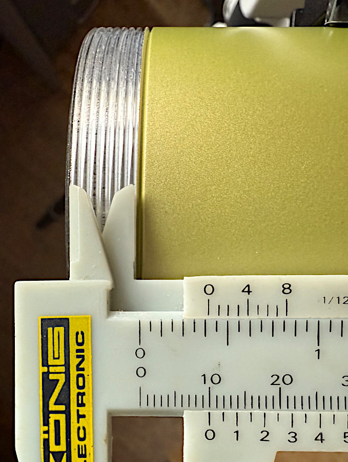

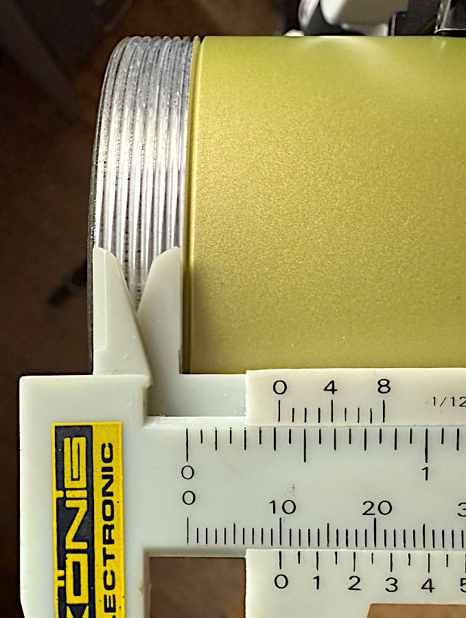

gibt es irgendwo Angaben zum Gewinde an dem der OAZ befestigt ist?
Hab hier noch ein EAF rum liegen der lässt sich aber an dem verbauten OAZ nicht ohne Bastelei verwenden. Eventuell würde ich nämlich einen OAZ mit 1:10 verbauen.
Hab schon alles durchforstet und nicht gefunden.
Zusatz: Hab den OAZ abgeschraubt und mal gemessen. Durchmesser 89,6 Steigung ca. 1mm? Lässt sich bescheiden messen.
Sollte also M90x1 sein?
Danke und Gruß Kevin
Moin Kevin,
interessante Frage, ein 1:10 OAZ würde mir auch gefallen.
Ich war mal so mutig, den OAZ abzuschrauben, geht recht einfach. Tubusdurchmesser ist in jedem Fall 90 mm, die Steigung des Gewindes??
Mit der einfachen Lehre messe ich ca. 6.5 Gänge auf 10 mm, so müsste das eine 1.5er Steigung sein:
Moin Kevin,
Den Anhang 460726 betrachten
habe auch nochmal nachgemessen, ist eher 90x1,5. Da fällt die Auswahl an OAZ´s nicht ganz so groß aus. Hab jetzt mal einen mit 90x1,5 Adapter bestellt.
Im schlimmsten fall muss ich nur den Adapter zurück schicken :)
Kann dan gerne mal ein Update geben.
Gruß Kevin
Nein 😂 notfalls gibt es aber auch einen M90x1 Adapter. Habe aber auf die 10mm jetzt auch 6-7 Gewindegänge gezählt, bei 1mm Steigung sollten es ja 10 sein 🤷
Morgen kommt der Adapter an dann kann ich es sicher sagen 👍
Gruß Kevin
