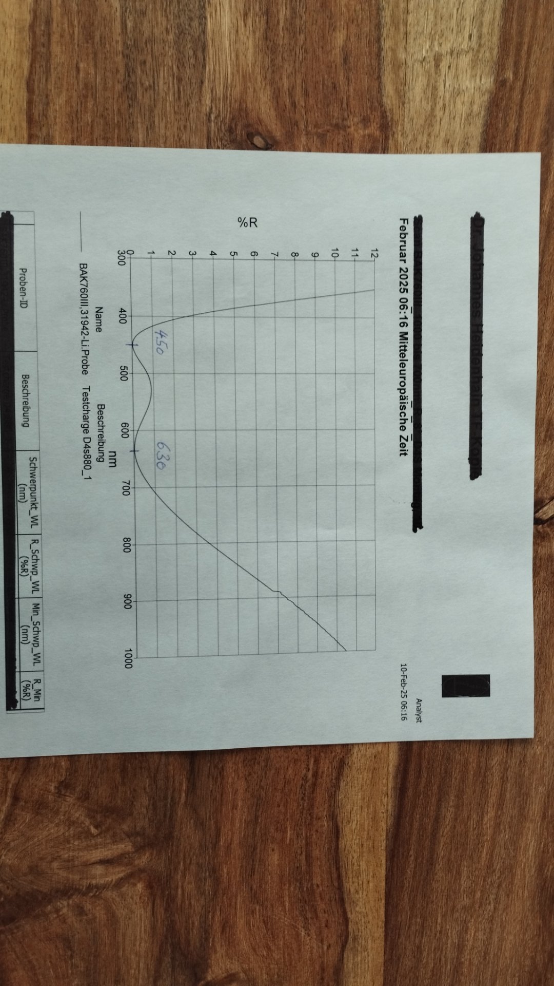

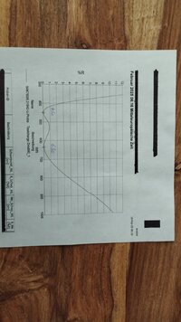

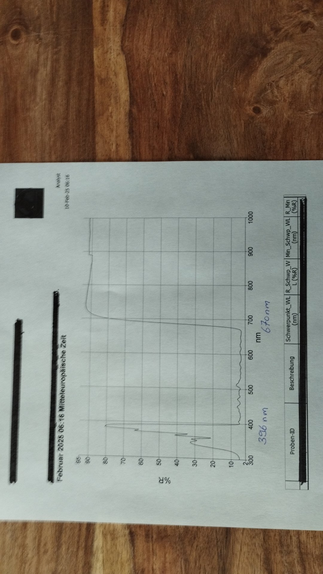

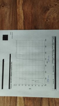

So hier die Messekurven
Messekurve Nr.1 ist der Kg3 Filter
Messekurve Nr.2 ist UVIR Filter
Hab mir bei Schottglas eine Messekurve für das KG3 Glas angeschaut die stimmt mit meiner Messung überein was im Acuter eingeschraubt ist.
Thomas

Auf der y-Achse ist die Absorption angegeben? Wie ist das bei der zweiten Messung mit runter bis zu 0% zu verstehen? Wie ist diese Achse skaliert?
Das UV/IR zeigt neben dem gewohnten Durchlassbereich (400 - ca.700nm) allerdings eine erschreckend hohe und sogar noch zunehmende Transmission je weiter es in's UV geht! Der Filter ist gefährlich, wenn er alleine benutzt wird!
Deine Aussage bzgl. des zweiten Spektrums kann ich allerdings nicht teilen. Das Spekturm unterscheidet sich deutlich von dem KG-3 des Schott-Glaskataloges.
Das KG-3 blockt im UV erst ab ca. 350nm und im Roten schon ab 600nm (ca. 90% Transmissionspunkt). Bei 700nm sind nur noch ca. 50% und bei 900nm nur mehr 1% Transmission. Das passt nicht zusammen, es muss sich um ein anderes Glas handeln.
Ciao Werner
Guten Morgen Werner,
es liegt wahrscheinlich wirklich an der Skalierung des Messgerät.
Ich werde die Messung nächste Woche nochmals wiederholen.
Danke für die Anmerkung.
Meine Messung ist natürlich OHNE Gewähr.
Servus Werner,
hat mir nun doch keine Ruhe gelassen nach dem Motto finde den Fehler.
Mea culpa hab den Fehler an meiner Messung gefunden.
Man soll eben nichts zwischen Tür und Angel machen oder mal schnell nebenbei.
Ich habe die Filter dummerweise in Reflexion gemessen anstatt in Transmission.:cry:
Die Messkurven stelle ich heute Abend nochmals ein.
Auch diese Messungen sind ohne Gewähr !!!!!!!!!!!!!
Die Messung bezüglich KG3 Glas (Schott)? sind jetzt aber nachvollziehbar.
Der UVIR Filter sieht mit der Neuen Messung Top aus Lage und Transmission (94%) sind sehr gut laut meiner Neuen Messung.

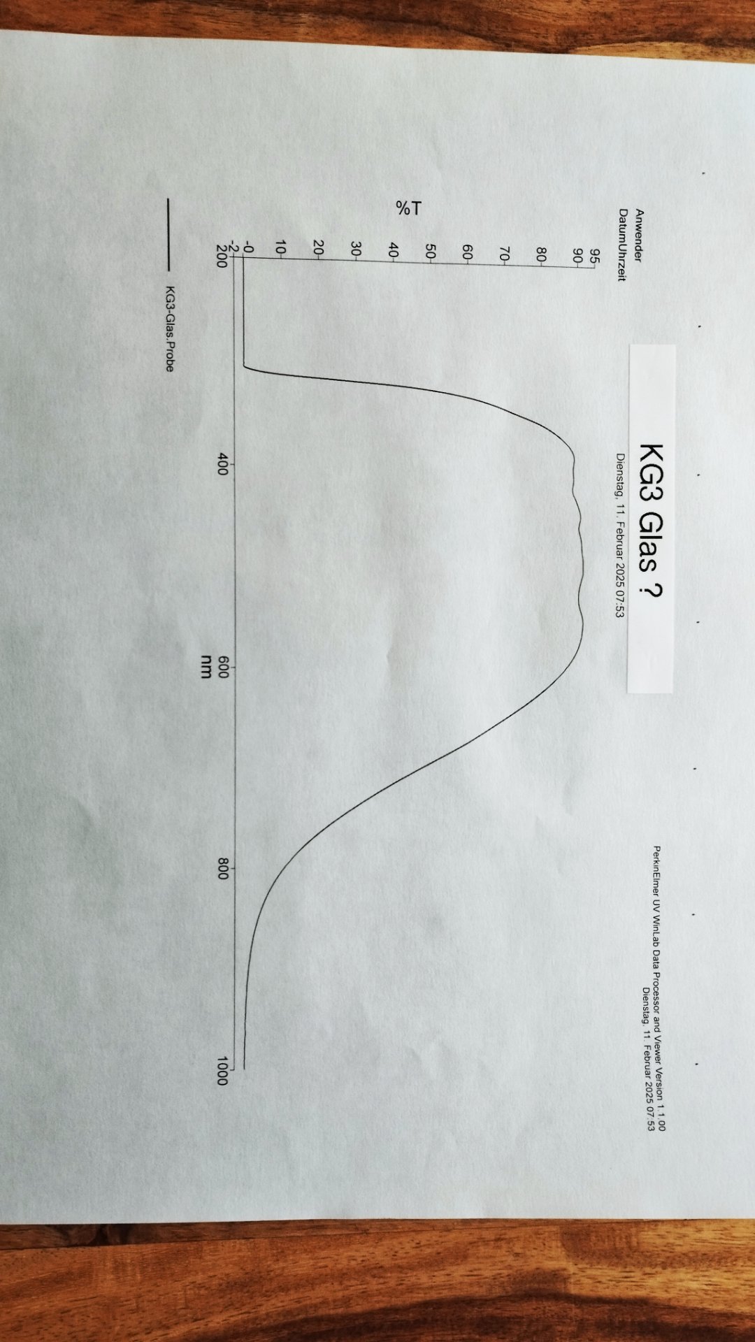

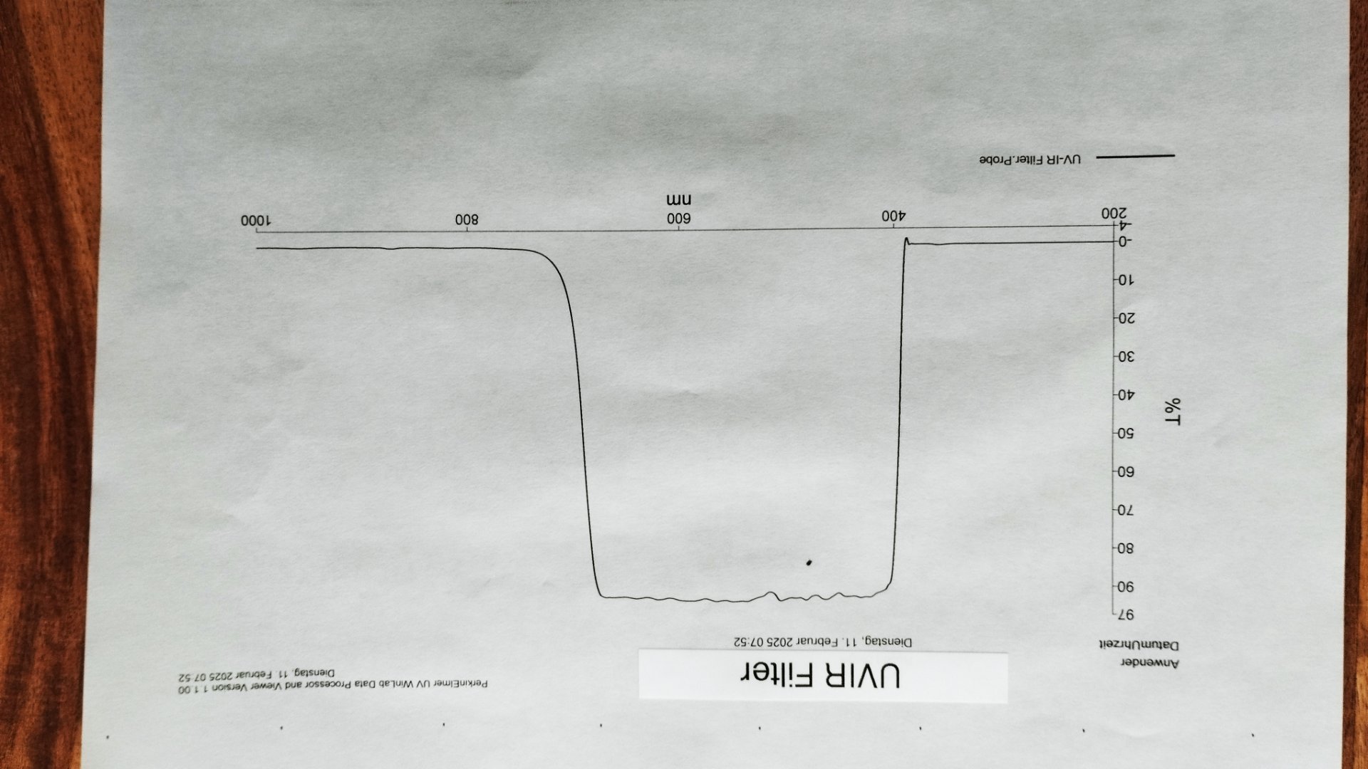

So hier nun in Transmission gemessen wie sein muss.
Erste Kurve KG3 Glas
Zweite Kurve ist der UVIR Filter.
Thomas

Hallo Thomas,
Danke für Deine Messungen und für mich ist damit klar mit dem Acuter kann ich in dieser Konfiguration zusammen mit dem Etalonfilter und seinem ERF augensichere Beobachtungen machen.

@serpens - vielen dank fue die kurven, sehr hilfreich .. wenn man die beiden kurven multiplikativ uebereinander legt - ergibt sich auf der halpha-linie eine transmission von 65% .. der kg3 schliesst hier schon langsam und der uv/ir-cut hat eh 93% ... der beloptik-kg3 hat hier 75%, da er nich aus zwei filtern sondern nur nem kg3 mit uv/ir-cut-beschichtung besteht - statt eben zwei glaesern .. der optolong uv/ir-cut auf kg3 hat laut seiner transmission da sogar 93-95% ... es lohnt also definitiv - diesen doppel-filter, der im acuter verbaut ist - durch was ordentliches zu ersetzen ..
doof gesagt: wenn wir die 65% des acuter-filter-stacks als neue 100% nehmen - gewinne ich durch den beloptik filter 15% .. gewinn durch den optolong filter 44% ..
... und das is mal ne hausnummer ..
