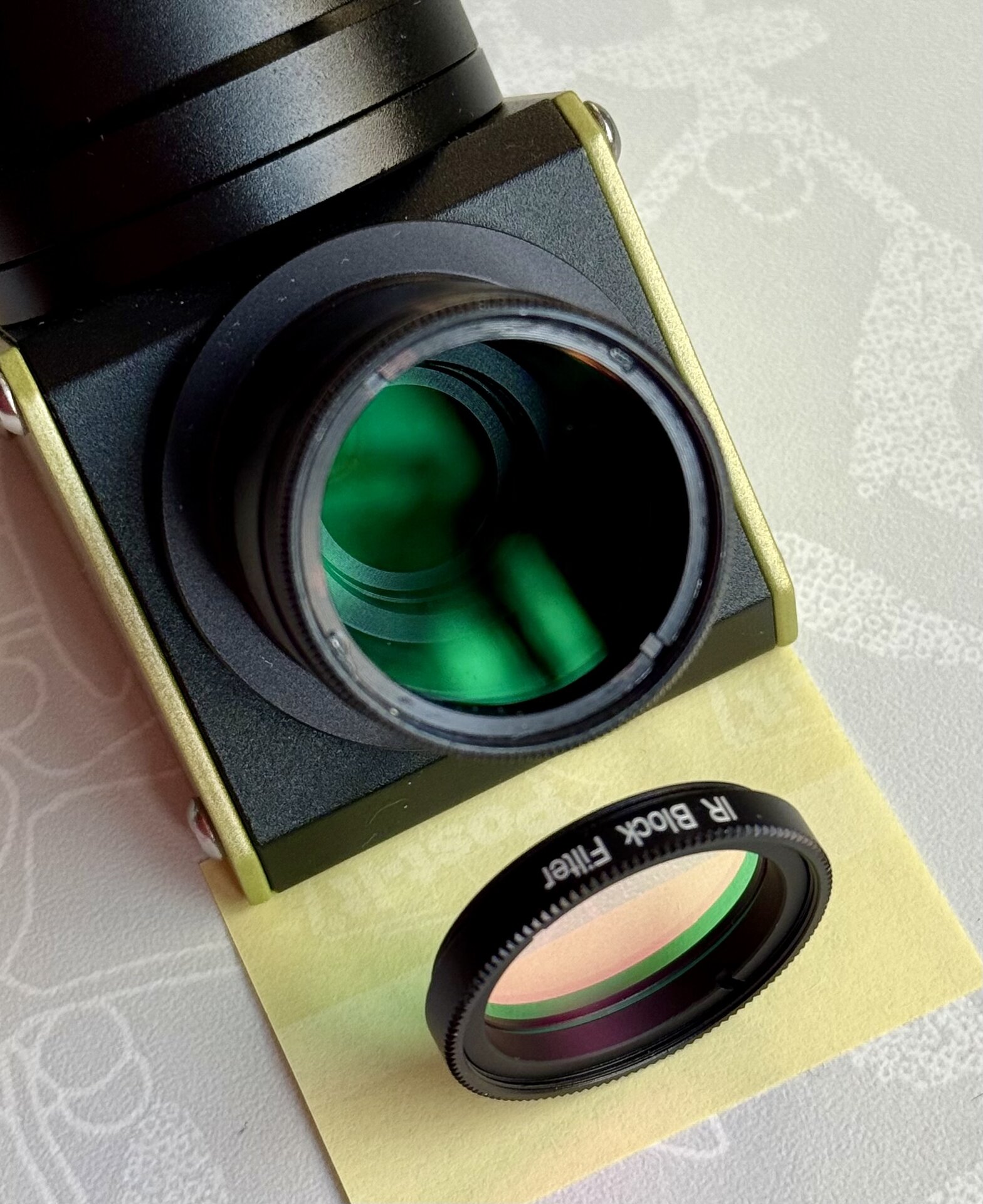

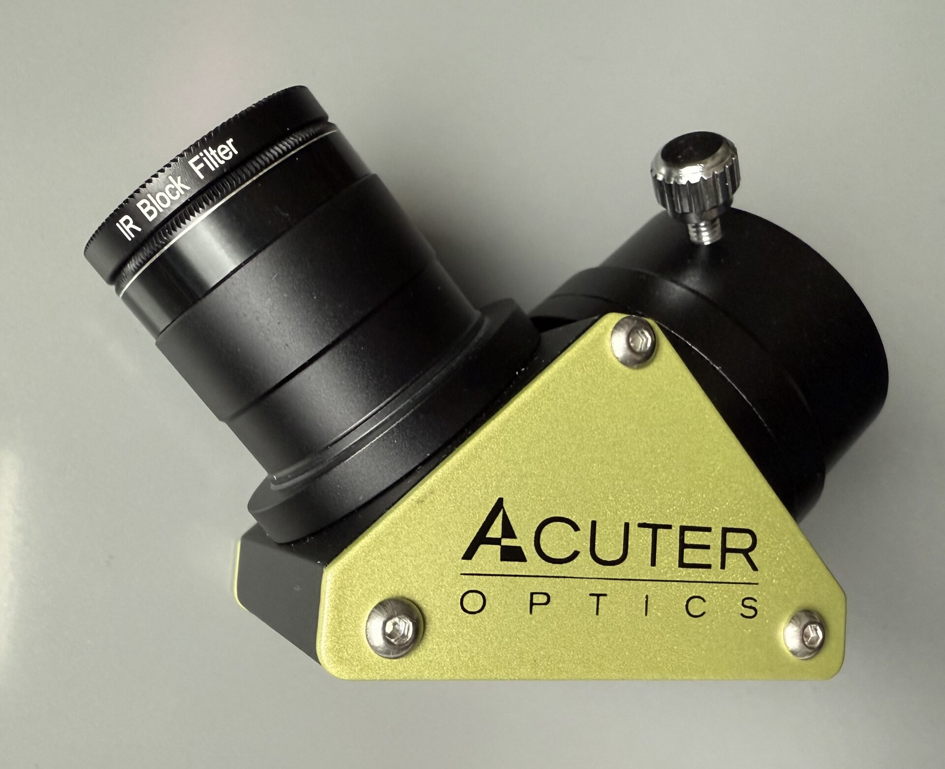

Der erste Filter müsste der Kurzpass Hitzefilter sein und darüber eigentlich der UV/IR. Der Hersteller würde sich echt einen großen Gefallen tun, das ganze weniger kleinteilig und verwirrend zu gestalten…
Hier noch mal in Einzelteilen, den IR Filter auf einem Postit fixiert, wollte immer weglaufen ;)
So kam er bei Kunden von Astroshop an.

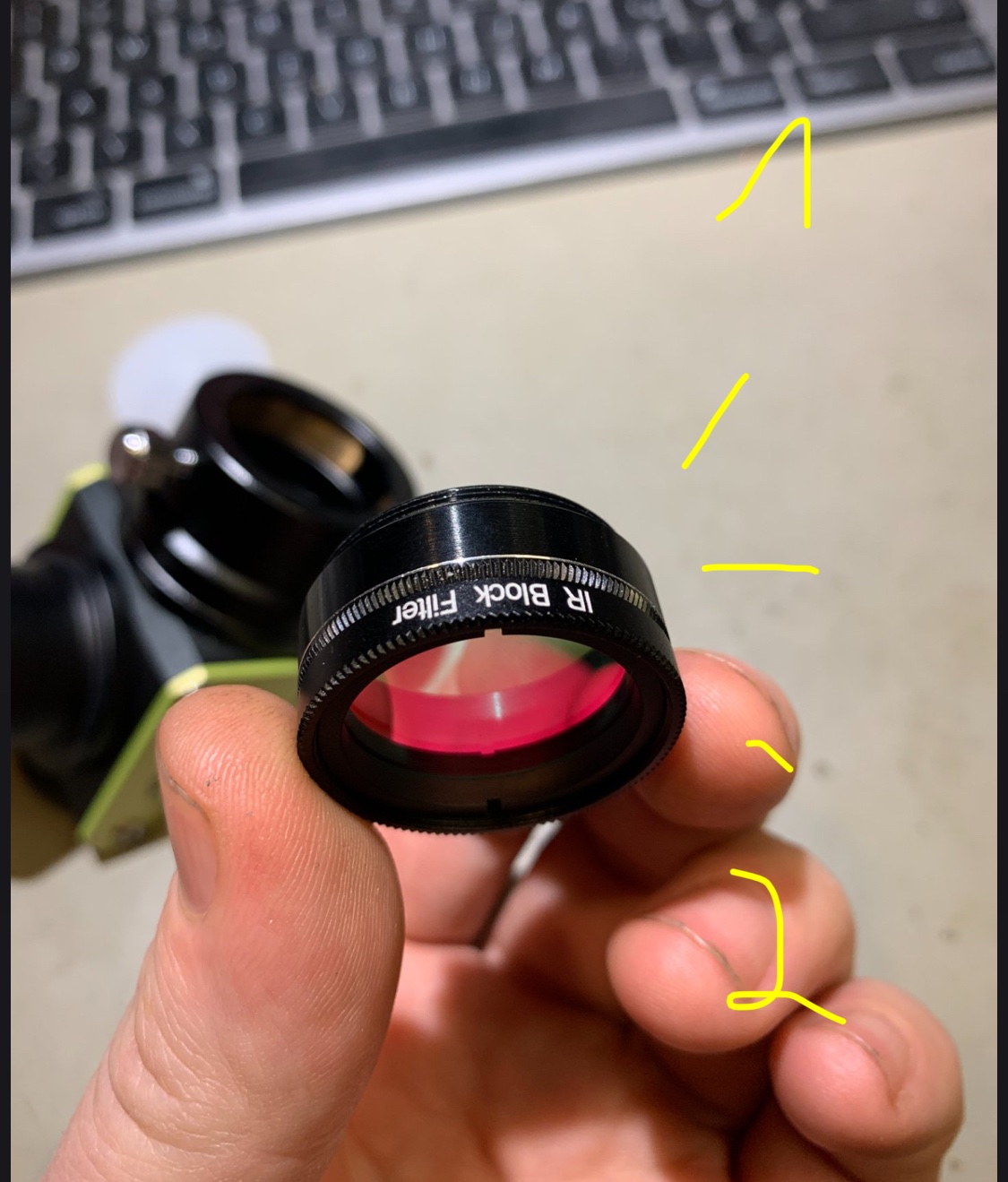

Bild aus dem Forum:
Trennbarer Filter. Bei mir ist nur der erste drauf. Und ich wäre auch nicht auf die Idee gekommen, dass was nicht stimmt, wenn mir nicht das Auge heute so furchtbar brennen würde…
Da keine Skizze beiliegt, kann man bei Lieferung leider nicht genau erkennen, ob was fehlt.
