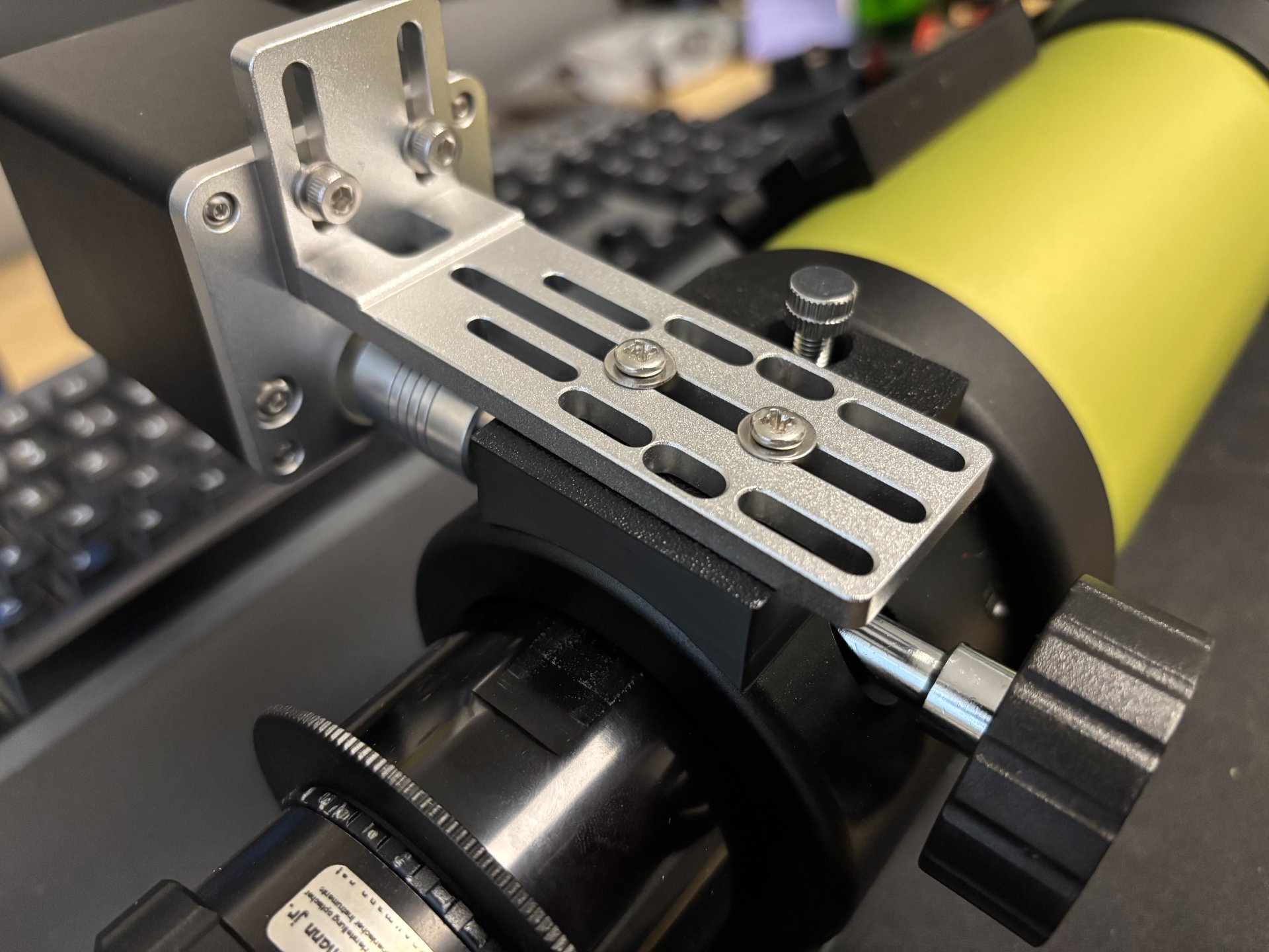

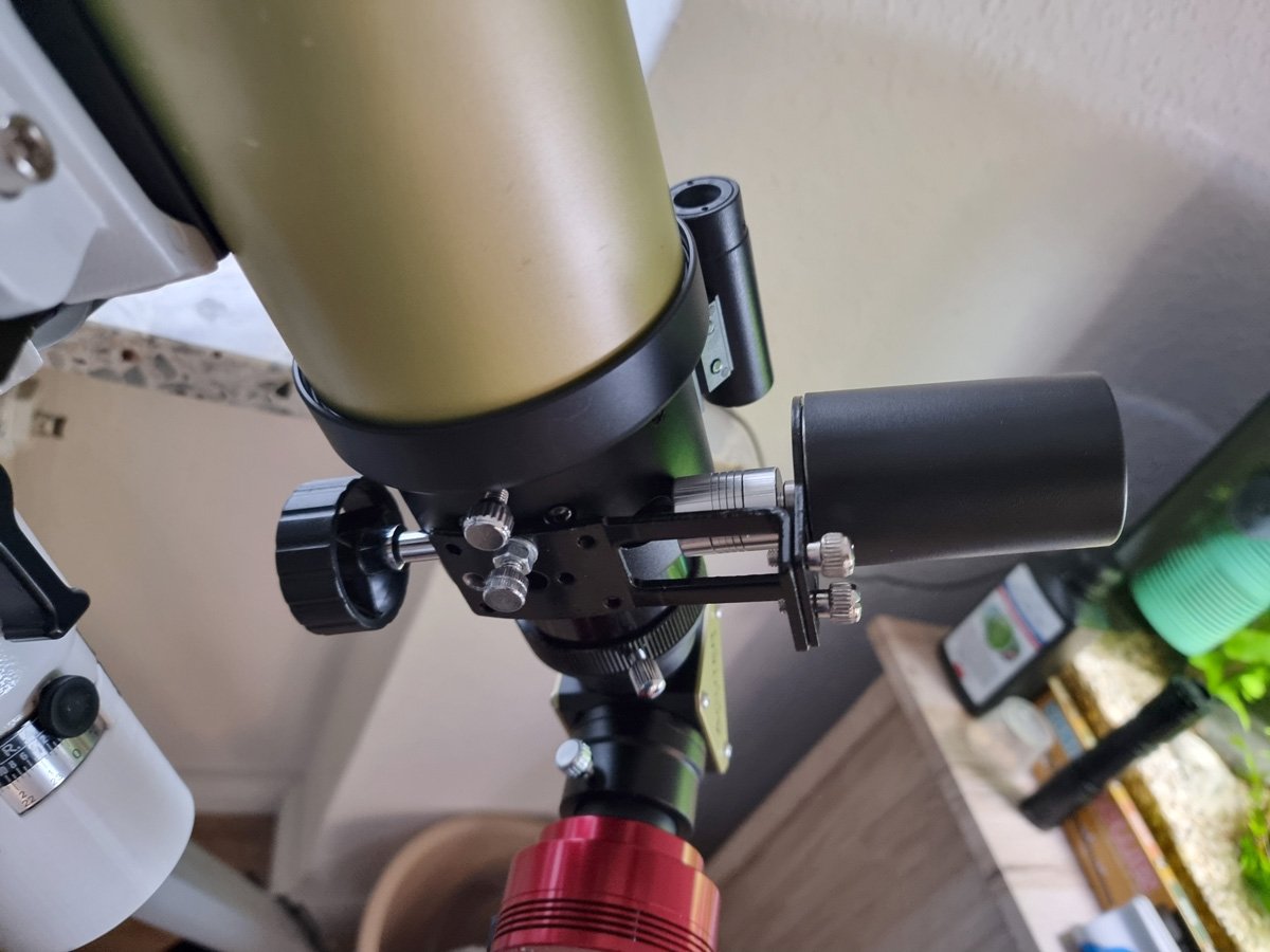

Hallo Jürgen,
hier ist ein Bild, man sollte die Montage erkennen.
Meine Variante mit Nema 17, 3D Druck Halter und starrer Welle.
Da ist dann noch Platz bzw. Befestigungslöcher für ein Gehäuse.
Fehlt halt nur ne funktionierende Software / Firmware.
Mit der hier und dem Treiber bekomm ich das irgendwie nicht ans laufen.
Die Variante mit dem 28BYJ-48 funktiniert einwandfrei an nem 72 ED mit 1:10 Übersetzung.

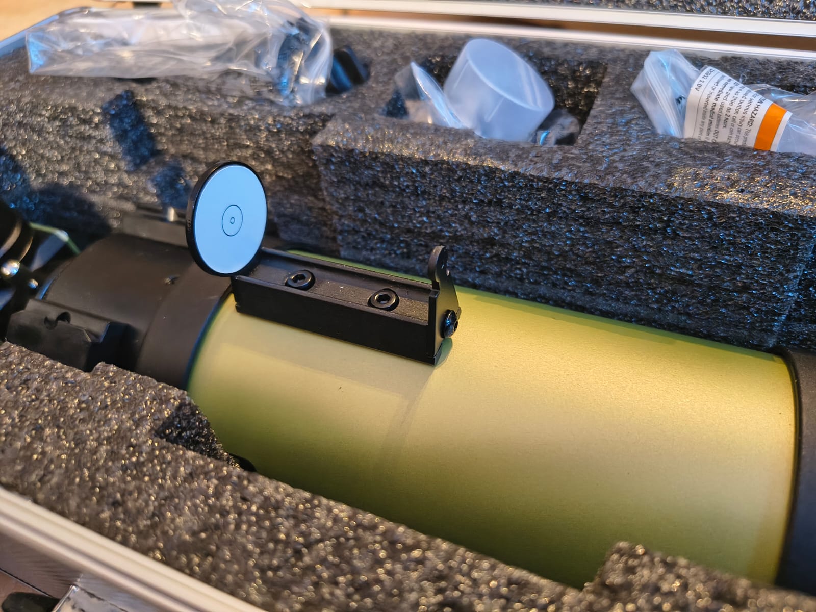

Hey .. heute konnte ich mein Acuter 40/400 endlich aus der Packstation holen und auspacken.
Soweit erstmal alles fein, aber 2 Fragen habe ich:

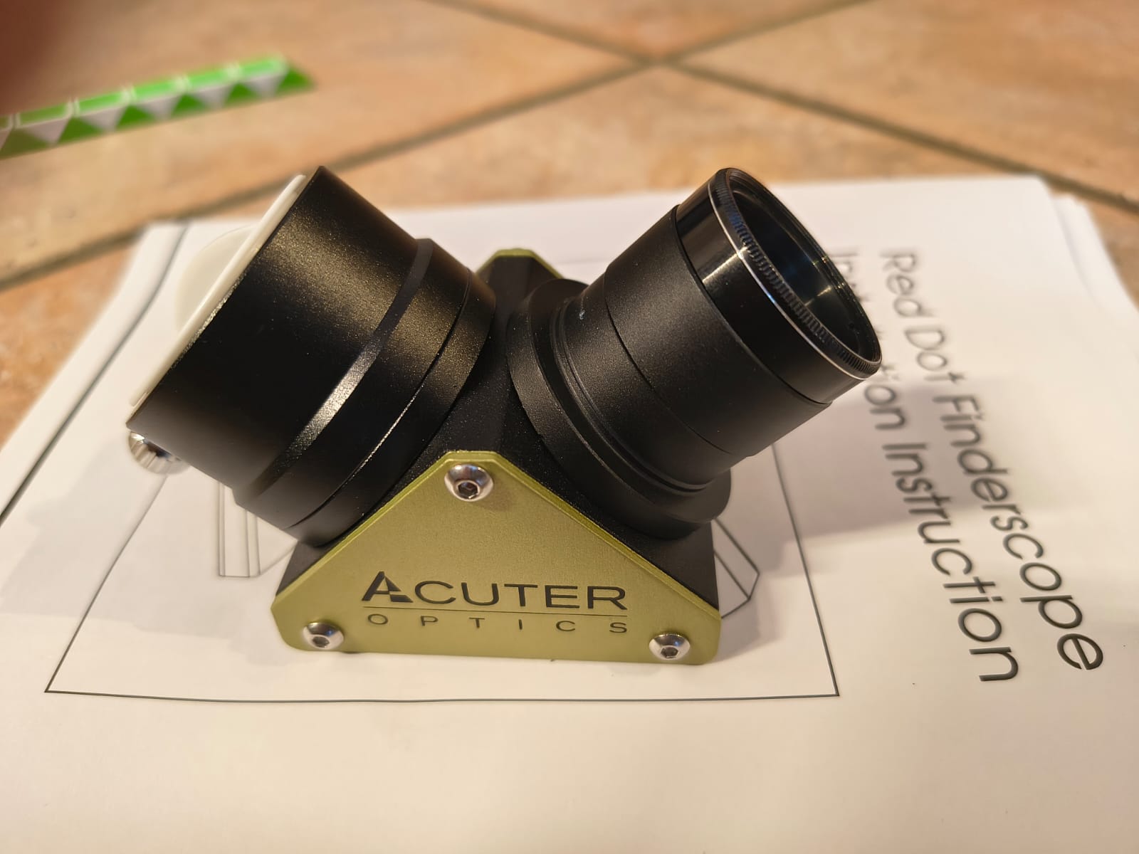

1. Ich habe nur einen Sperrfilter vor dem Blockfilter installiert (Foto 1). Ich bin da ein wenig irritiert, weil das wohl ne aktuelle Lieferung von Acuter an den Händler war. Werden die nun wieder mit einen Sperrfilter ausgeliefert, anstatt wie zwischenzeitlich mit 2 Filtern?
(Hat sich aber eigentlich erledigt, da ich noch einen Optolong 1,25" IF/IR/UV-Sperrfilter auf KG3 bestellt hatte, um die Luft/Glas-Flächen zu minimieren)

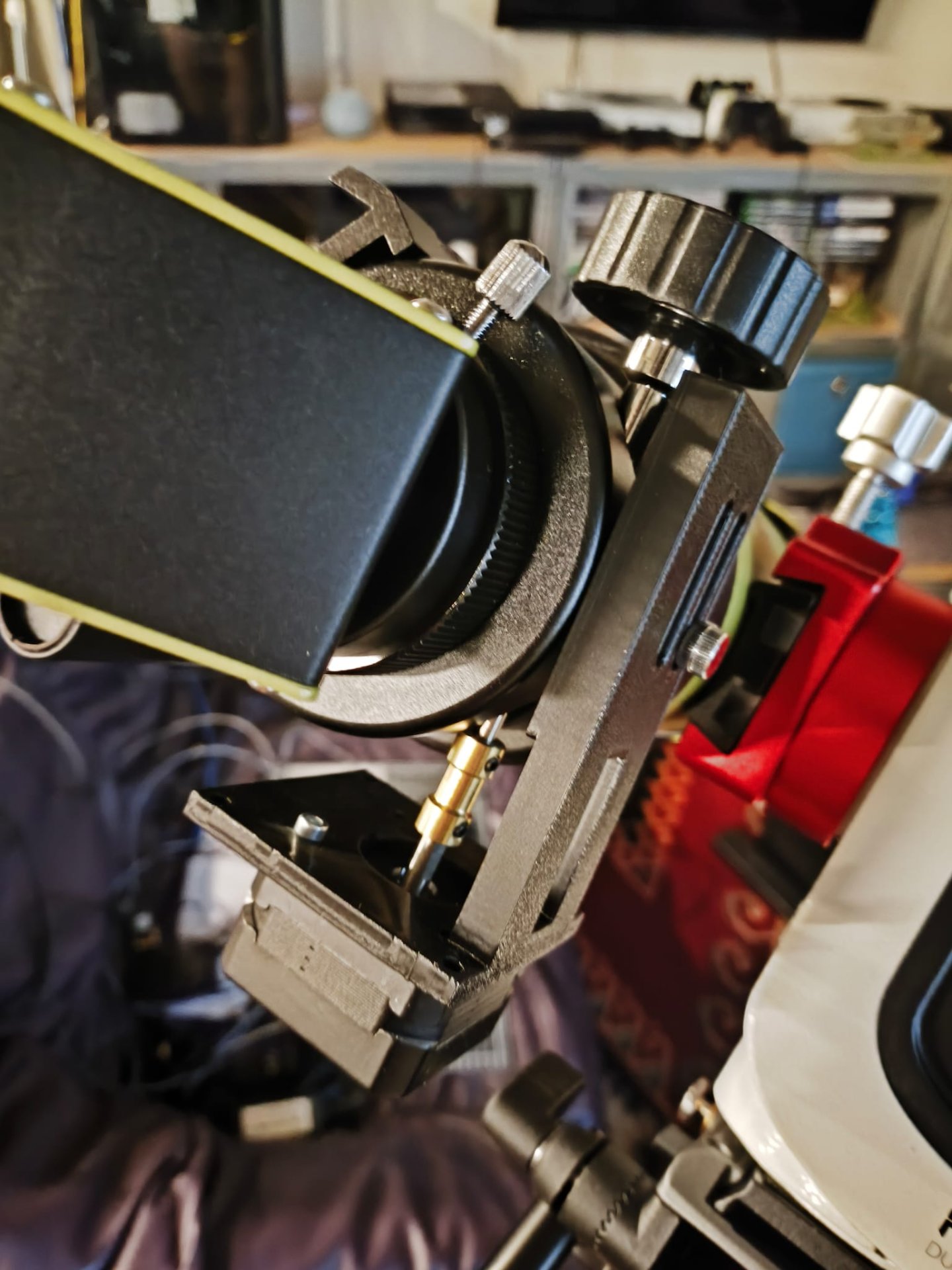

2. Mein Solar-Guider sieht irgendwie anders aus als die, die ich bisher im Netz gesehen habe (Foto 2) und ist darüber hinaus nicht am Auszug abgebracht, sondern am Tubus (Foto 3). Hat diese Konstruktion jemand von euch so? Hab ich so nun an meinem gelieferten Gerät das erste mal gesehen.
Ich hoffe ich schaffe es am Freitag, Samstag oder Sonntag mal zu testen, Bis Donnerstag bin ich leider immer erst so spät von der Arbeit zuhause, dass die Sonne eh schon untergegangen ist.
VG
Jens
P.S. habe aber gerade gesehen, dass auf manchen Seiten in Netz der Solar Guider so aussieht wie bei meinem Exemplar

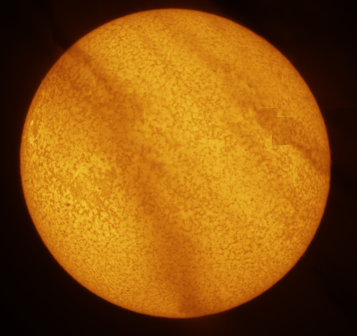

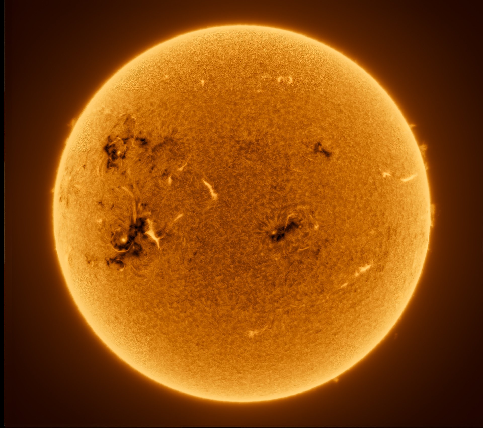

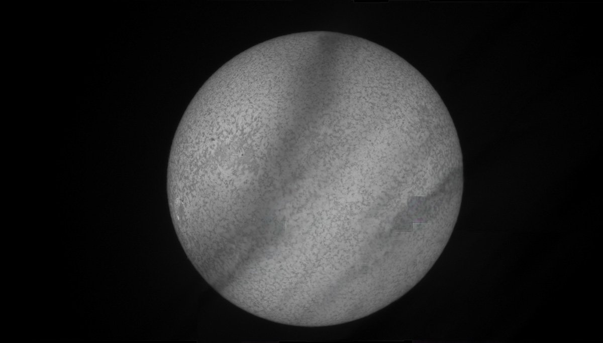

So, "First Light" zur Wintersonnenwende. Bedingungen waren aber bescheiden. Arg bescheiden. Permanent durchziehende Wolken, Flugzeuge, Chemtrails. Ähh, ich meine natürlich Kondensstreifen .. haha. Aber ein paar kurze Videos sind mit gelaungen, wobei die durchziehenden Wolken zwischenzeitlich das Bild immer mal wieder geschwärzt haben.
Zumindest ist somit der Technik-Check erfolgreich. Die Skywatcher Solarquest Montierung läuft gut, arbeitet mit der Powerbank zusammen, die ASI Cam funktioniert ebenfalls und das Acuter scheint es gut zu tun. Irgendwie war es aber schwer, unter den heutigen Bedingungen das Tuning des Etalons fein einzustellen. Was mich jedoch beruhigt hat ist die Tatsache, dass die Scheibe immer relativ homogen ausgesehen hat - ein "Sweet Spot" ist mir nicht aufgefallen. Zumindest für bessere Bedingungen bin ich daher recht zuversichtlich. Anbei mein (arg zweifelhaftes) "best of" von heute.
(Stacking Artefakte, wegen der ganzen durchziehenden Wolken etc, Protuberanz 1x angedeutet, aber im Wolken-Chaos wohl verschluckt)
Im Anhang noch das gestackte Bild aus AS!3 und ein Singe-Frame aus nem Video, wo man die ätzenden Wolken und den Flugverkehr ganz gut erkennen kann.

Das Tuning ist komplett daneben wenn man das mal anmerken darf.
Da sieht man noch keine Protuberanzen, Filamente und Flecken ...
Dann sieht man auch erst so richtig schön den sweet spot ... den man bei meinem visuell z.b. garnicht sieht.
Naja flats lösen das Problem zum Glück :)
Gruss
Marco
Ja, ist mir klar, aber mir ging es heute eher um einen kurzen Technik Check. Danke aber für den Hinweis
VG
Ja, die Lernkurve ist wohl ein Grundgesetz :ROFLMAO:
Heute war auch echt aus der Not geboren, weil das Teil hier rum lag und ich dringend was mit machen wollte. Ich glaube unter normalen Umständen hätte ich das Zeug bei der Suppe am Himmel erst gar nicht aufgestellt.
Aber war mal gut um auch die Skywatcher Solarquest zu testen und auch die Stabilität des Manfrotto-Stativs zu bewerten. Zwischen den Feiertagen habe ich frei und hoffe mal auf 1-2 gute Gelegenheiten ohne Wolken, an denen man dann auch wirklich mal auf die ungestörte Scheibe gucken kann und das Tuning mal Millimeterweise am Laptop begutachte kann, ohne dass immer wieder schwarze Wolken das Bild löschen :)
VG

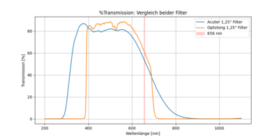

Yo .. entweder bin ich im Büro oder ich hab frei und es ist keine Sonne zu sehen.

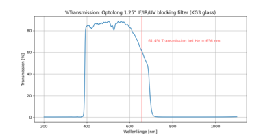

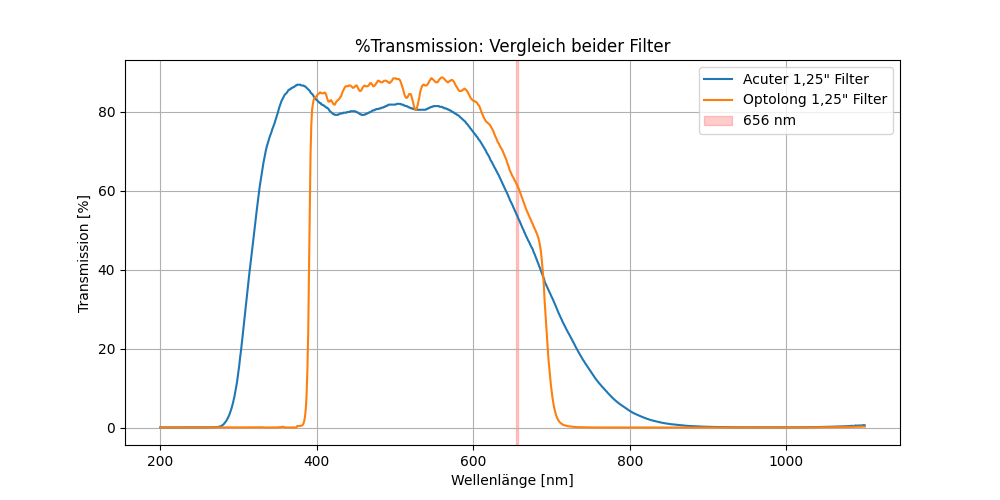

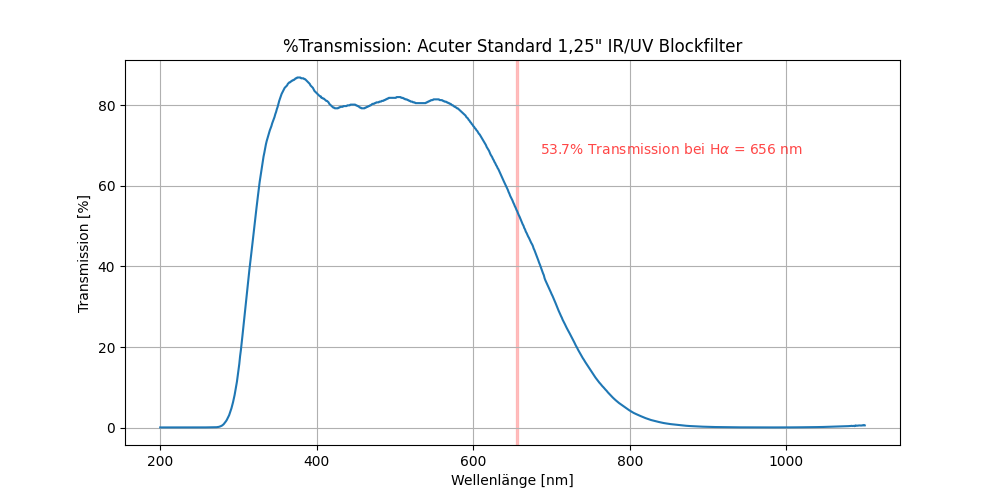

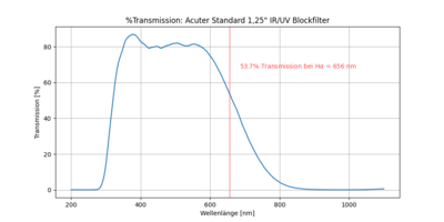

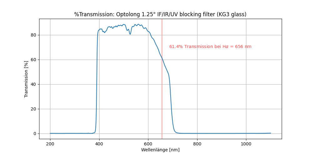

Also habe ich mich mal näher mit meinen Filtern beschäftigt.
Ich habe den mitgelieferten, einzelnen Acuter 1,25" Filter (UV/IR vor dem Blockfilter) sowie den Optolong UV/IR Cut auf KG3 Glas mal fotometrisch von 200 - 1100 nm vermessen.
Der Optolong zeigt schon ein deutlich klareres "Cut-Off" verhalten und blockt IR schon bei knap 700nm nahezu vollständig und damit früher als der mitgelieferte Acuter Filter.
Bei 656nm (+/- 0,5 nm) hat der Optolong in der Transmission die Nase leicht vorne und lässt mit ca. 61% etwas mehr H-alpha durch als der Acuter mit 53%.
Fazit: der Optolong bleibt hier im Bestand und ich werde den Acuter Filter gegen den Optolong tauschen.
VG
Jens
Prinzipiell ja, wobei ich bei solchen "mal eben" Messungen eher ein Fan davon bin, nur Kurven miteinander zu vergleichen, die am selben Fotometer gemessen wurden. Zudem habe ich Extinktionen gescannt und per %T = 10^(2-Ext.) umgerechnet (sollte passen).
Ich habe auch "nur" maximale Transmissionen um 83% gemessen und die sollten auch eigentlich bei 90% liegen.
Für den Vergleich Acuter vs. Optolong reicht mir das - für ein Produktdatenblatt war das zu viel "quick & dirty". Gruß

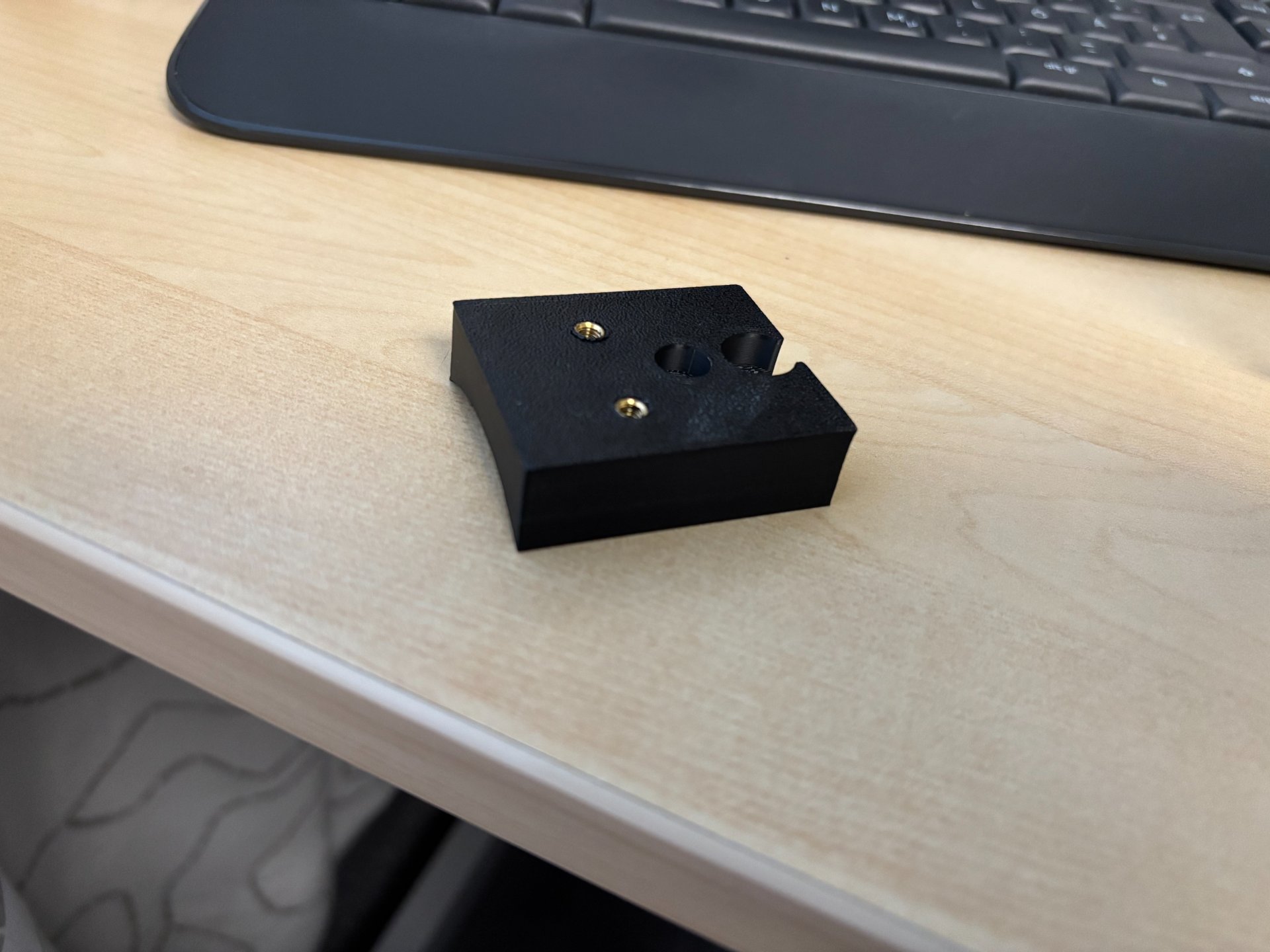

Auf der Suche nach einer evtl. Lösung bin ich auf die Web-Site "Cults3D" gestoßen, auf der man
sich eine Datei für die Halterung eines Motorfokus gegen eine Gebühr herunterladen kann.
Cults3D
Da verlangt der echt €6.99 für den download des Adapter Models. Ich könnt kotzen. Naja, heisst ja auch "Sternenfreund" und nicht "Astronomenfreund".

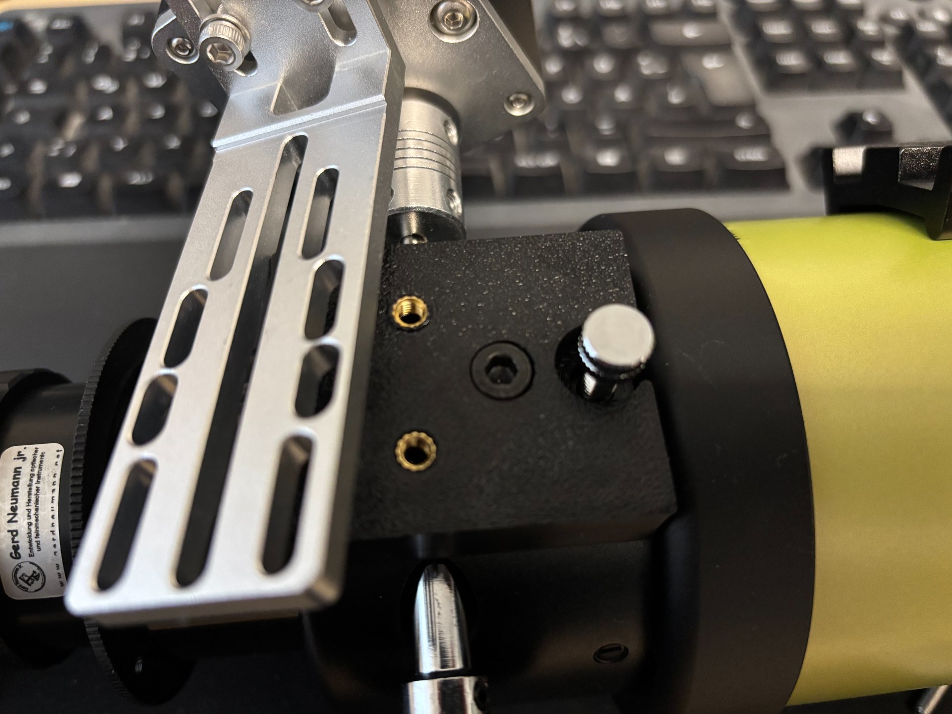

Hier gibts einen Adapter umsonst, gerade erstellt:

@matthisk:
Danke für das File! Ich überlege mir tatsächlich einen günstigen Gemeni Focusmotor zu holen, da wäre die Halterung Gold wert

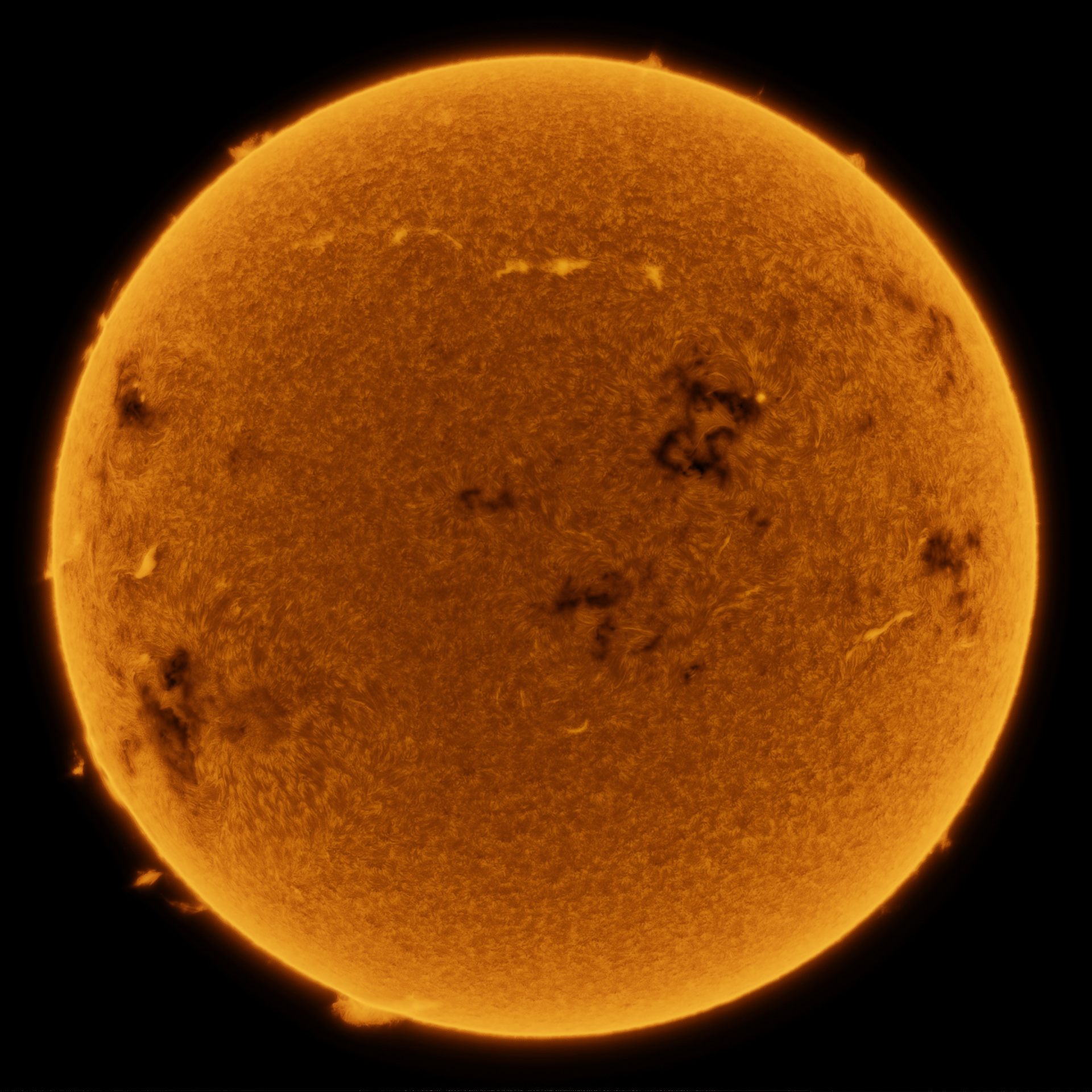

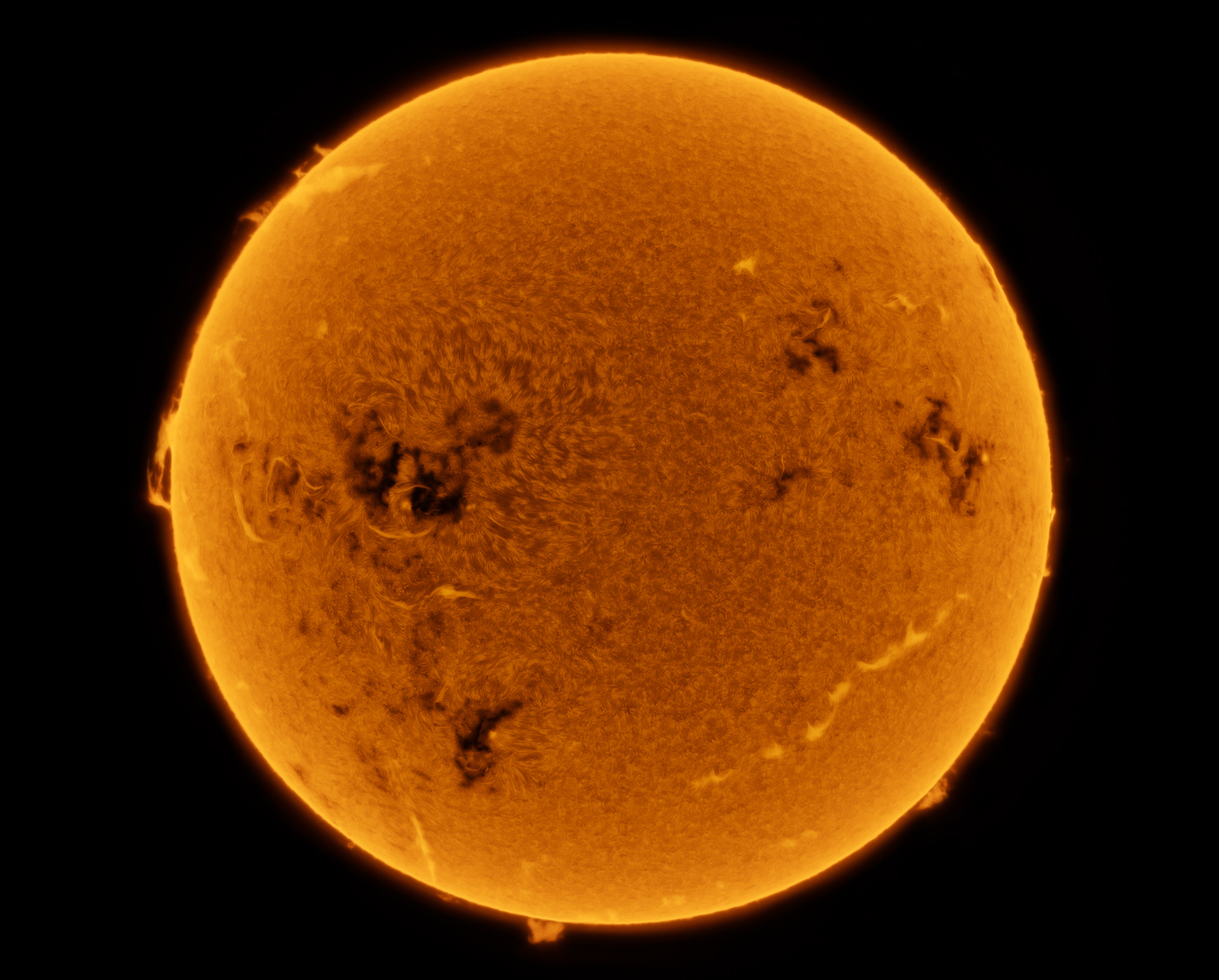

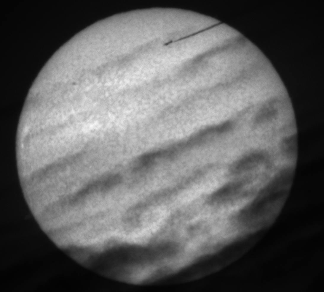

So, heute mal endlich Zeit und wolkenloser Himmel. Also alles aufgebaut und mehrere Videos aufgenommen. Zwischendurch geschockt reagiert, wie viel Speicherplatz man braucht, wenn man mit 8MP im RAW Modus Videos aufnimmt. Naja, für ein richtiges "First Light" hat es dann heute gereicht. Sonne ganz knapp über den Häusern der Straße und Seeing eigentlich unterirdisch.
Mein bestes Tagesergebnis anbei, wobei ich die Bearbeitung echt noch üben muss. Gerade das Hochziehen der Fackeln und Protuberanzen hat mir den Rand um die Sonne zu stark aufgehellt. Naja, next time ...
Aber für heute bin ich zufrieden.
Acuter Elite Phoenix 40/400
ASI678MM
Optolong IR/UV/KG3
gestacked in Autostakkert und bearbeitet in ImPPG/PixInsight/Photoshop
Mach dein ROI auf 2160 x 2160 <--- wars glaube :D
Dann sind die Ränder rechts und links weg, spart Speicherplatz und man hat noch bissl mehr FPS.
Scheint guter Gerät zu sein ... bissl mehr Schärfe noch.
Und noch am Rand weiter "rausarbeiten" da sind 100% noch mehr Details versteckt.
Man sieht kein "solar rim", der Rand ist zu weich bearbeitet, da verschluckt es Details.
Schau dir mal das Video von Daniel an mit PI.
Und am besten noch ne "Version" mit imppg machen und die dann in PS mit ca. 40% ineinander Kopieren mit der PI Version.
Gibt nochmal nen netten Kontrast / Detail "boost" :)

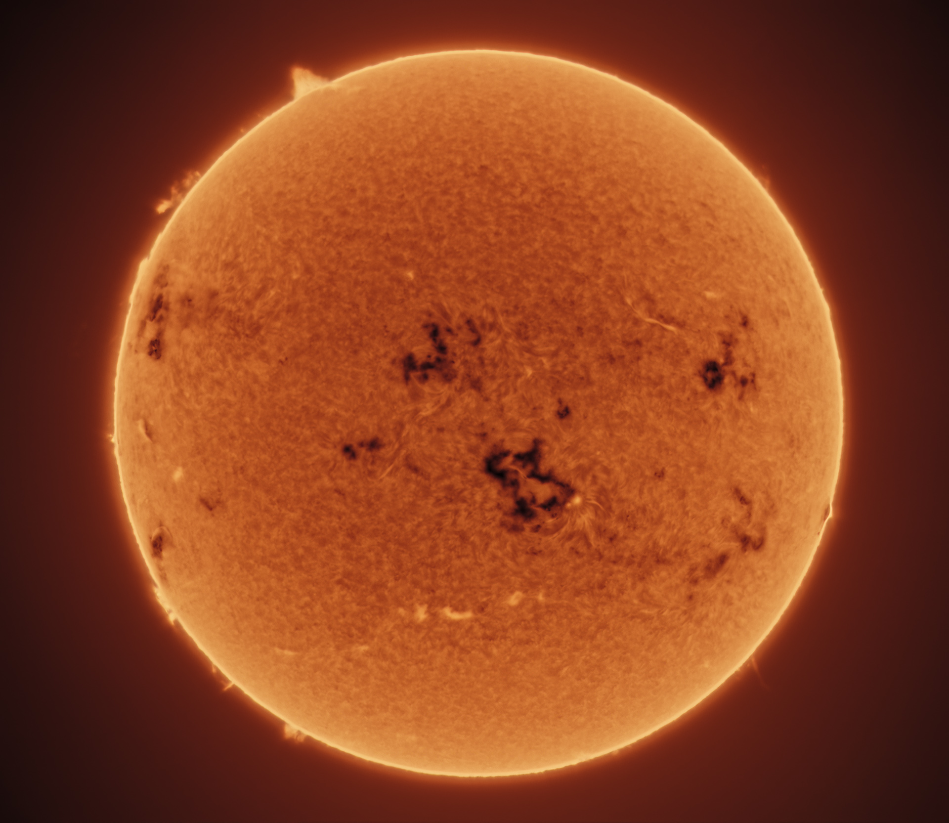

Heute war ich nochmal draußen und habe die tiefstehende Sonne wieder ins Visier genommen.
Ich habe am Setup kleine Änderungen vorgenommen. Ich hatte zwischen Montierung und Stativ (Manfrotto 055xpro3) eine Nivellierbasis mit 15kg Tragkraft. Diese habe ich heute mal weg gelassen und zack .. alles nochmal was ruhiger. Dauert zwar jetzt ein paar Sekunden länger bis ich alles waagerecht habe, dafür ist das Wackeln beim Fokussieren deutlich vermindert und ich hab das Gefühl, ich treffe den Fokuspunkt deutlich einfacher.
Seeing war heute ganz OK, am Rand waren viele kleine Spikulen und Protuberanzen zu sehen.
Das süße Acuter war echt 'ne gute Entscheidung, die ne Menge Spaß macht!

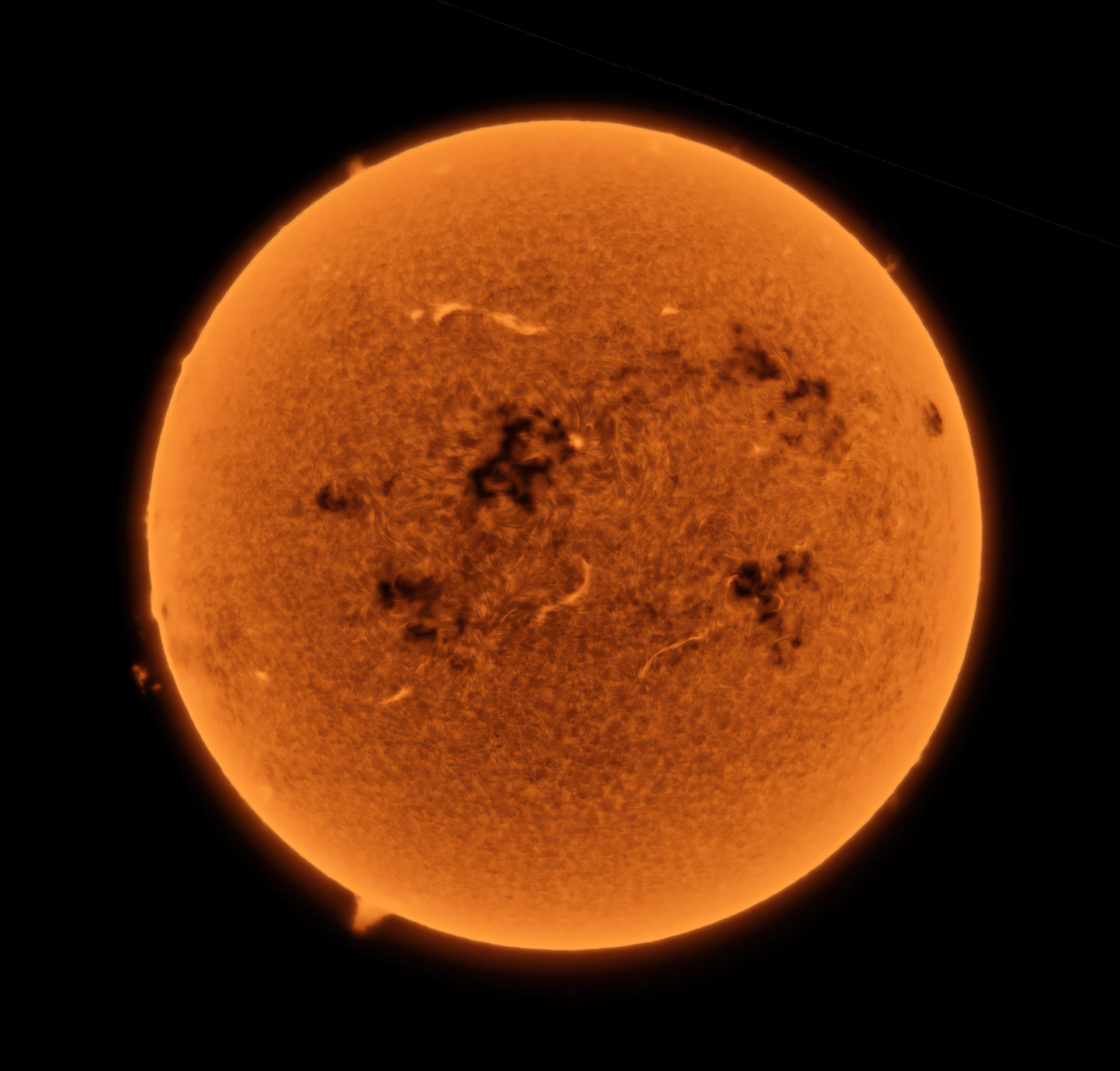

Seit über ner Woche endlich mal wieder sichtbare Sonne hier am Niederrhein und ich sitzte sogar mal nicht im Büro - das muss genutzt werden. An den Rändern moderat was los, dafür ist die aktuelle Fleckengruppe mit Pages sehr prominent auf der Scheibe. Invertierte Sonne vom 17.01.26, 12 Uhr MEZ
Acuter Elite Phoenx 40/400
Skywatcher SolarQuest
ASI678mm
Optolong UV/IR Cut
  • 2026-01-17-1104_1-U-L-Sun_Halpha_lapl4_ap391_Drizzle15_ImPPG-Bearbeitet-Bearbeitet.jpg

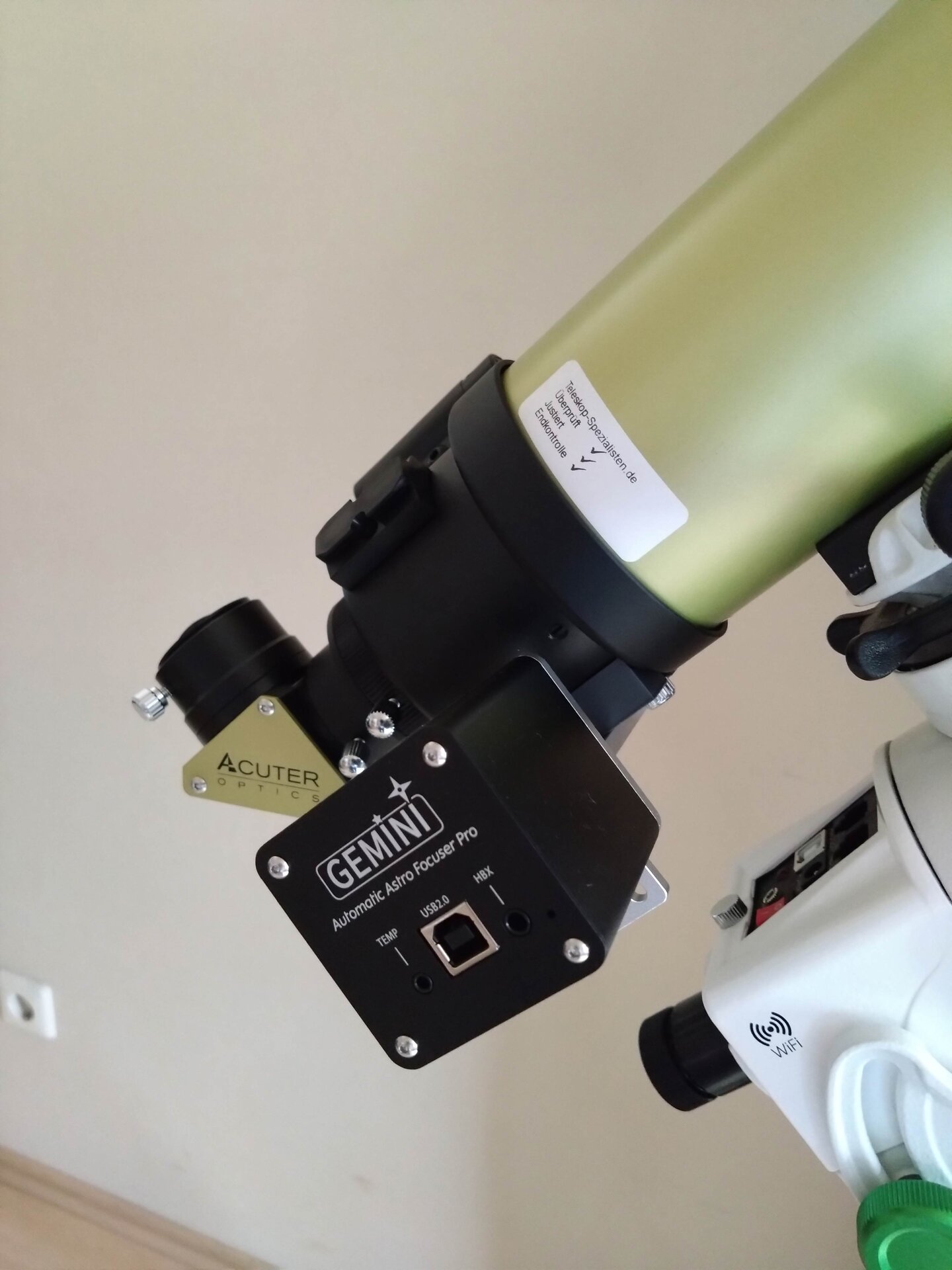

So, bei mir ist auch ein Gemini EAF eingetroffen, der mit dem ASCOM Treiber gut funktioniert und auch aus NINA und FireCapture erkannt wird und läuft. Danke für das STL File. Werde ich den nächsten Tagen dann den EAF unter das Acuter montieren
Habe meinem Acuter einen Motorfokus gegönnt.:cool:
Den benötigten Adapter gibts im Netz für 3D-Druck. Großen Dank an matthisk.:y:
Kleinteile wie Einpressmuttern, Schrauben muss man sich halt besorgen
Funktioniert mit N.I.N.A. problemlos.
Müsste nur mal wieder die Sonne scheinen, wenn man auch Zeit hat, um
das Ganze in der Praxis zu testen.
Freue mich aber schon darauf, das Ganze aus dem schattigen Wohnzimmer
zu steuern.
