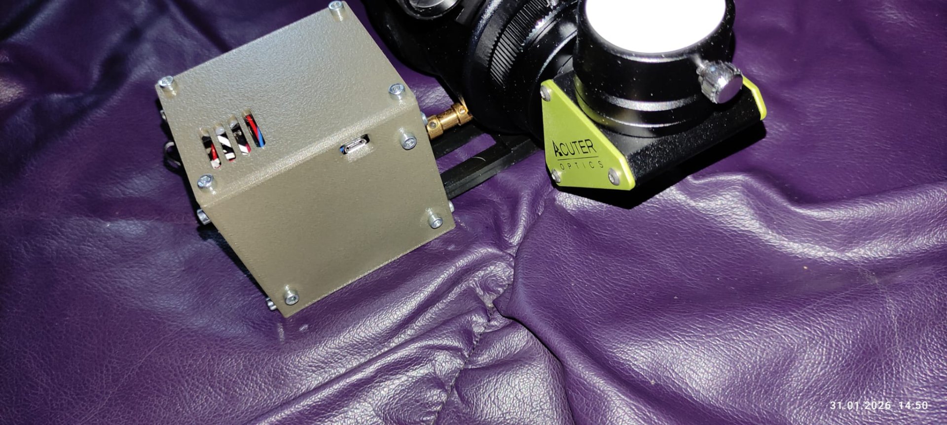

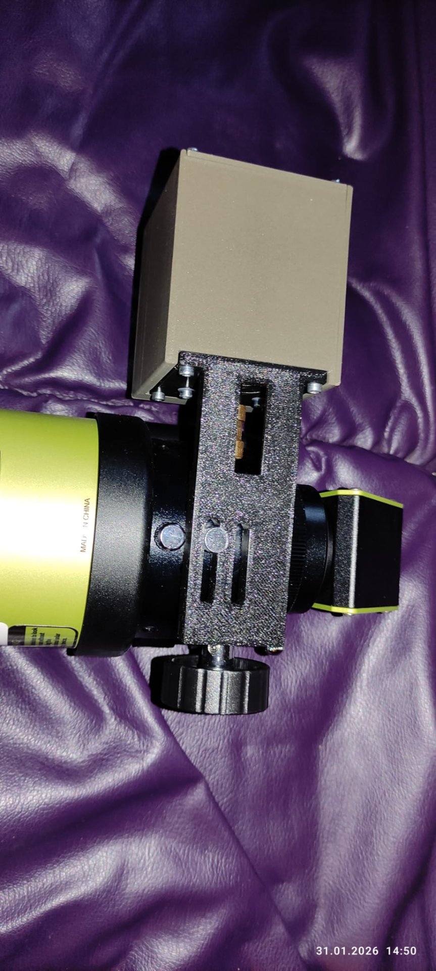

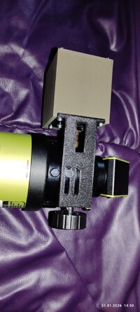

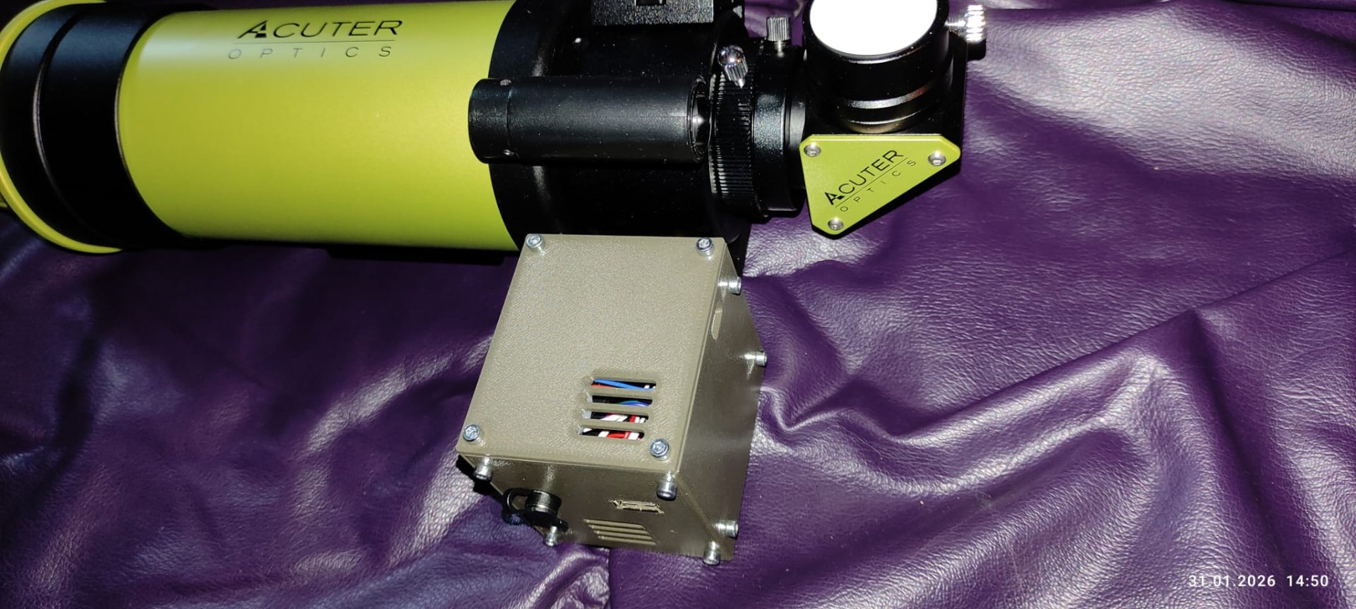

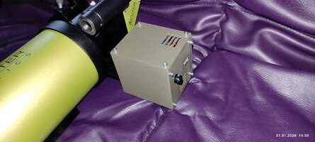

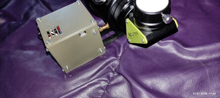

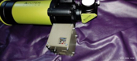

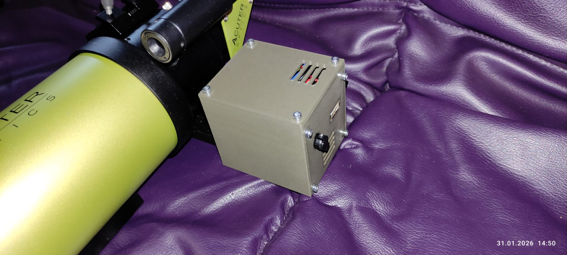

Hab mir selber ein "gebastelt" ...
Braucht halt zusätzlich 12V aber da die Montierung ja auch versorgt werden will sind die ja eh vorhanden.
An den USB A Anschluss kann man auch noch nen Handcontroller anschließen und das ganze ohne PC bedienen.
Preislich unter 15€ dafür aber "viel" Bastelzeit.
Gruss
Marco

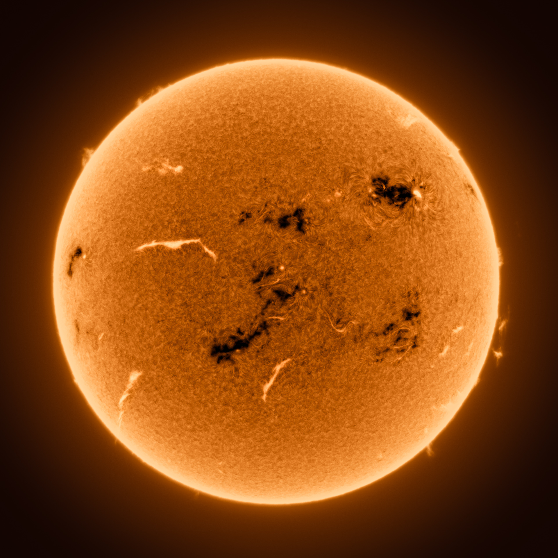

Sonne am 07.02.2026 hier aus Brüggen am Niederrhein.
Wenn es am Niederrhein zu der Jahreszeit schon mal so klar ist wie heute, müssen die Wochenendeinkäufe und sonstige Verpflichtungen mal 2 Stunden zurückstehen.
Also schnell den Gemini-Motor-Fokus montiert. (vielen, vielen Dank nochmal an @matthisk, der den Adapter nicht nur entworfen hat, sondern bei mir um die Ecke wohnt und mir völlig unerwartet einen Adapter + Montagematerial überlassen hat .. mega!)
Also nach Adapter-Montage ein kurzer Test mit den Ascom Treibern und FireCapture und dann raus. Seeing war gut und der Motorfokus ist schon ein "Game-Changer" an der kleinen Skywatcher SolarQuest Montierung, da die Schärfe wesentlich präziser eingestellt werden kann.
Bearbeitung mit AS!4, ImPPG und PS wieder ein wenig Richtung "Effekthascherei" statt wissenschaftl. Genauigkeit, aber das mag ich so :D
Acuter Elite Phoenix 40/400
ASI678mm
Optolong IR/UV Cut
Gruß und ein hoffentlich sonniges Wochenende!
Jens

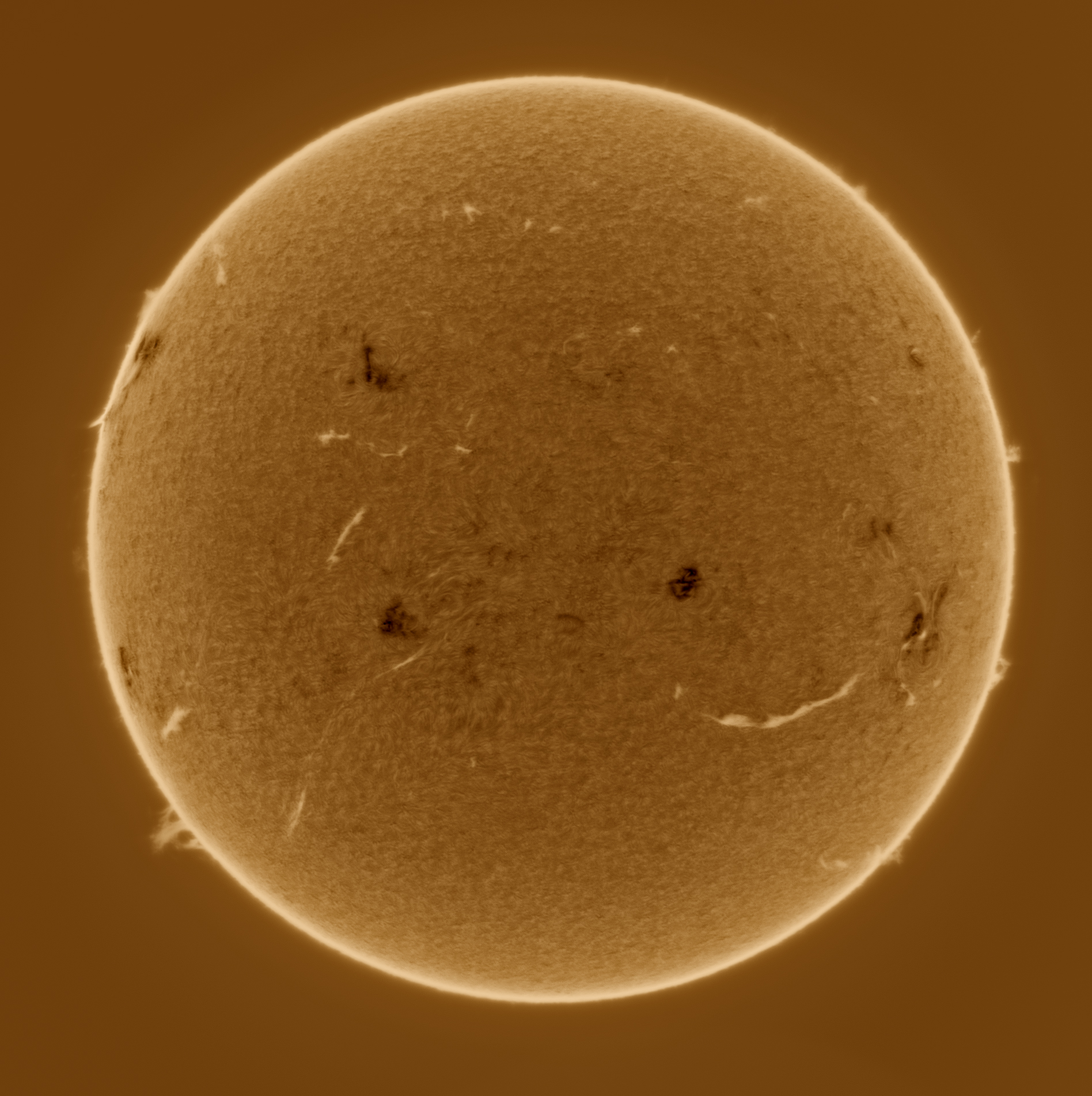

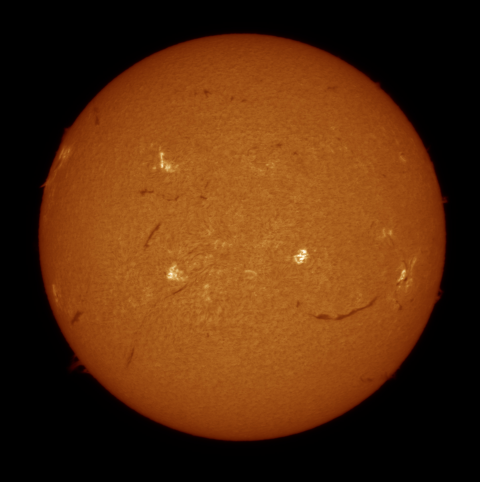

Ich habe auch nochmal ein bisschen "spontane" Sonne von heute mit dem Acuter. Diesmal nicht invertiert und Bearbeitung mit PixInsight statt wie sonst mit ImPPG und Photoshop.
Schönen Sonntag wünsche ich euch.
VG
Jens
