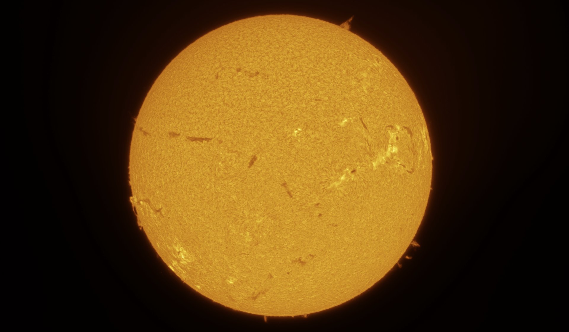

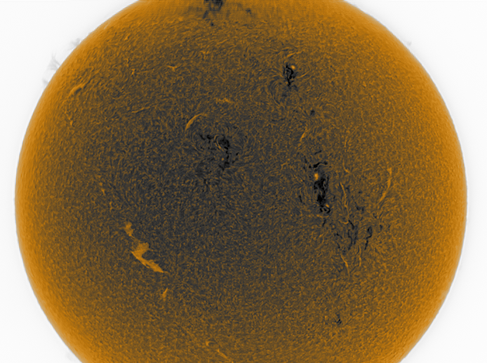

Hier die Aufnahmen zum Vergleich zwischen meinem Acuter und dem Heliostar. Man sieht die Ausleuchtung/Sweetspot und auch den enormen Kontrastunterschied in H-Alpha.
(Direkt nacheinander aufgenommen, leider war beim Acuter das Seeing viel schlechter.)
Grüße, Mario

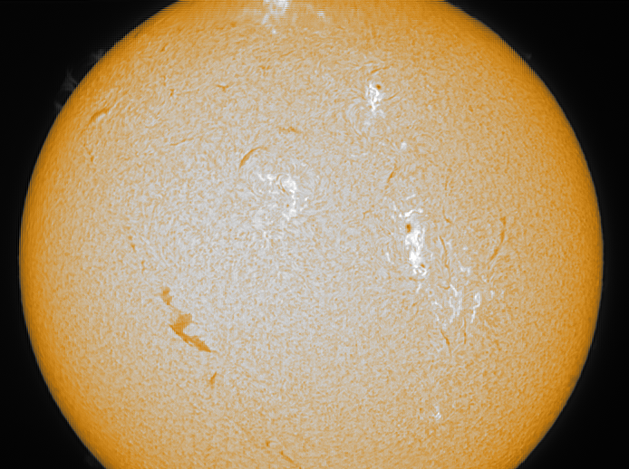

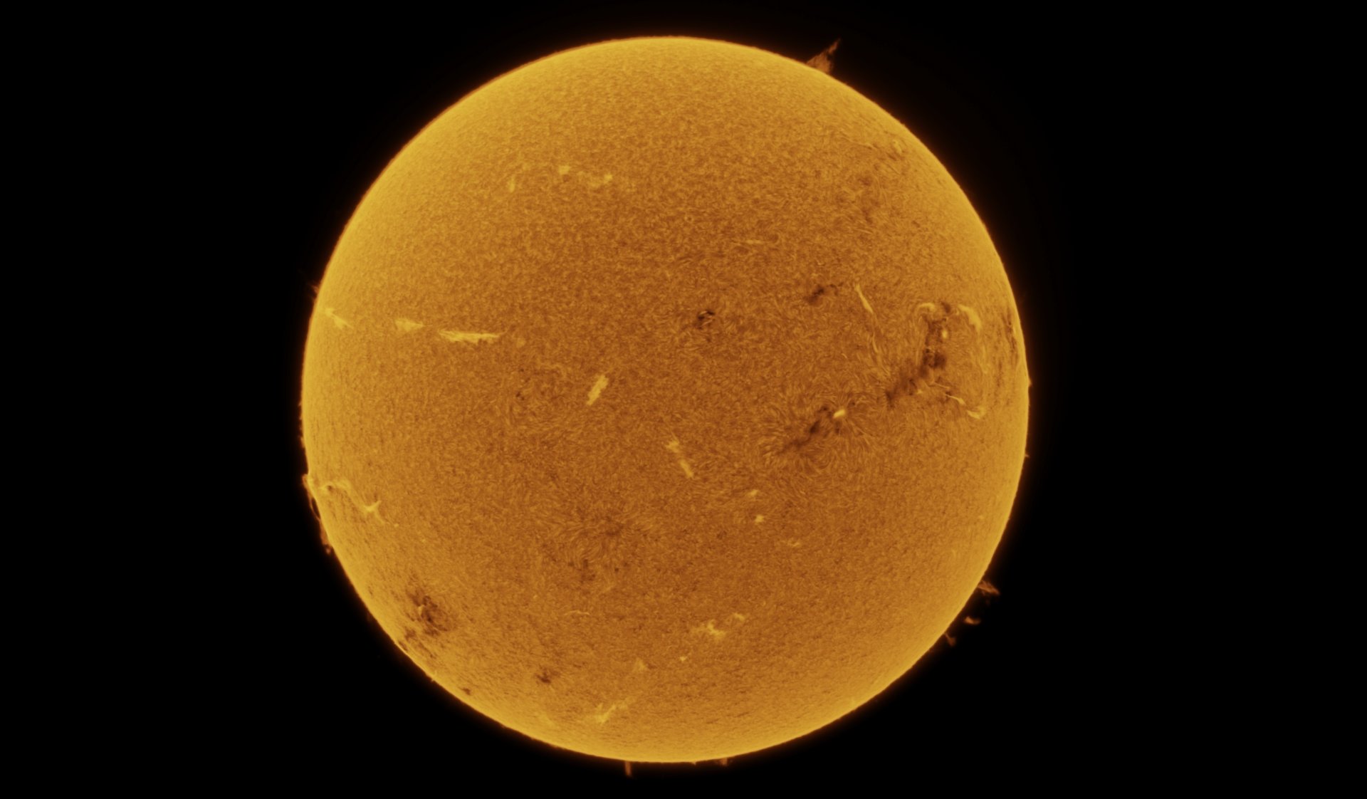

edit:

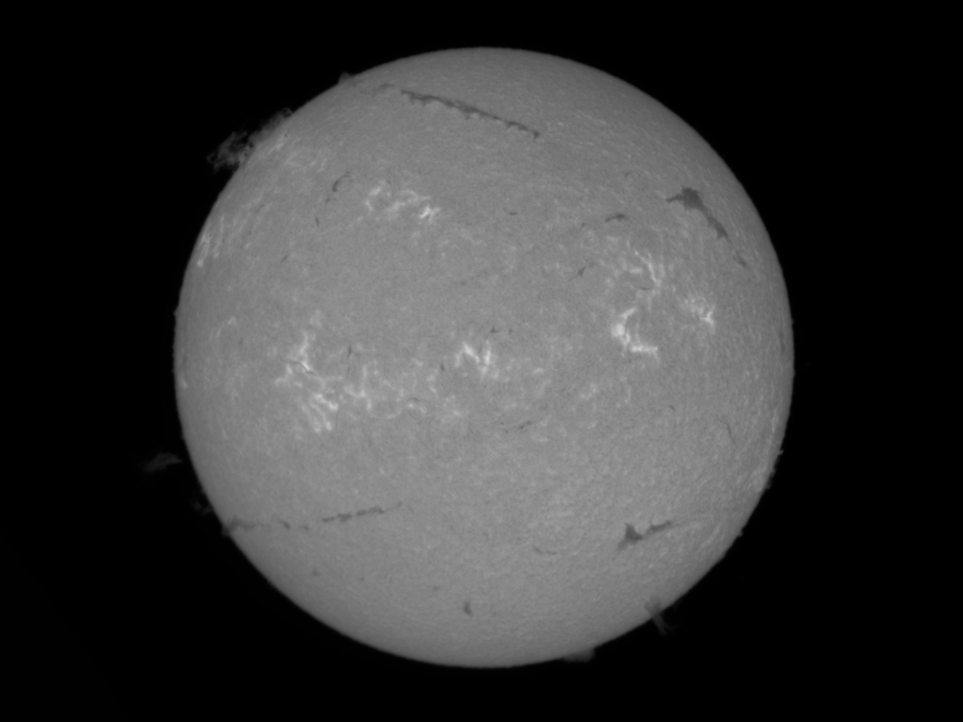

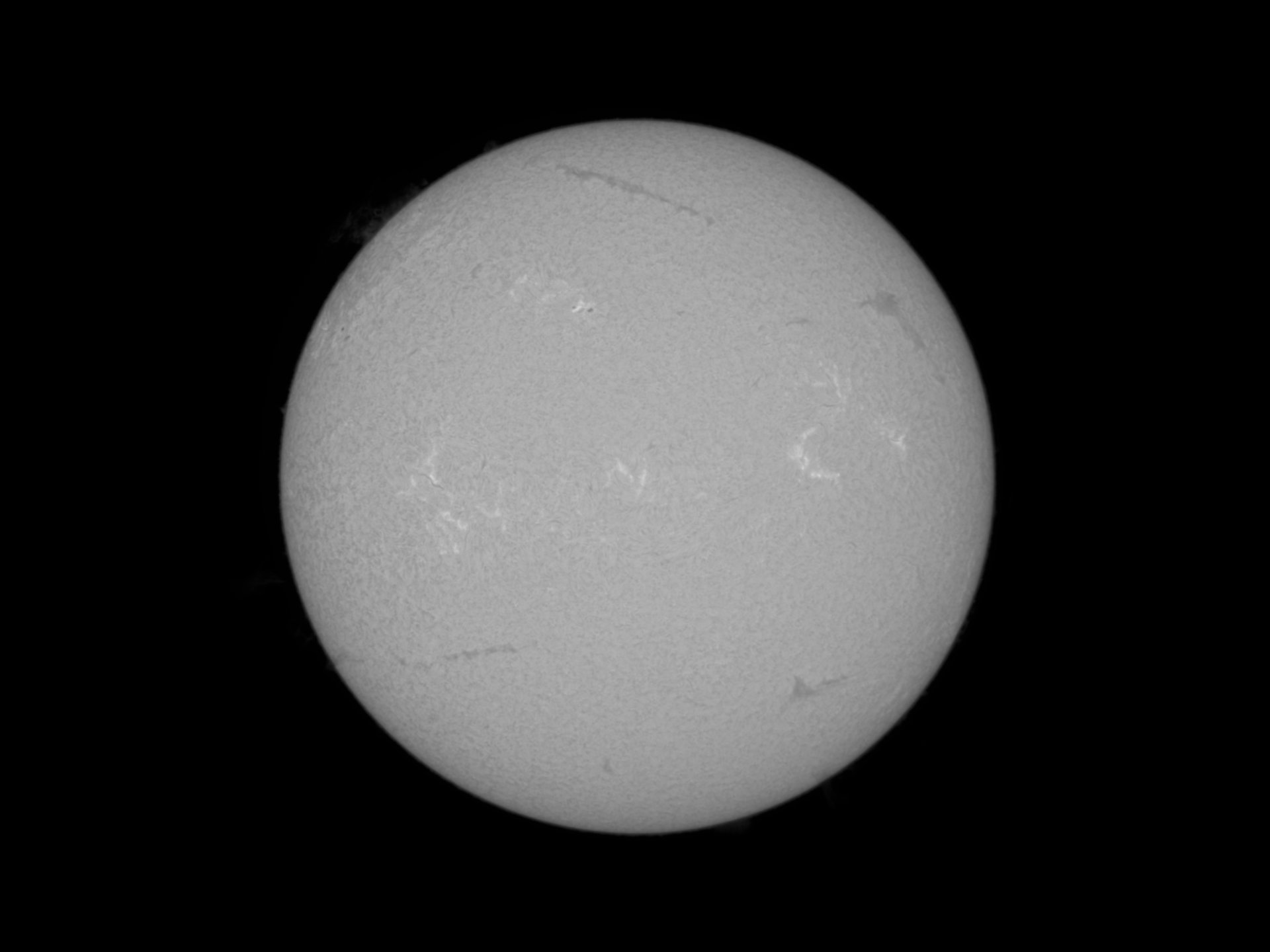

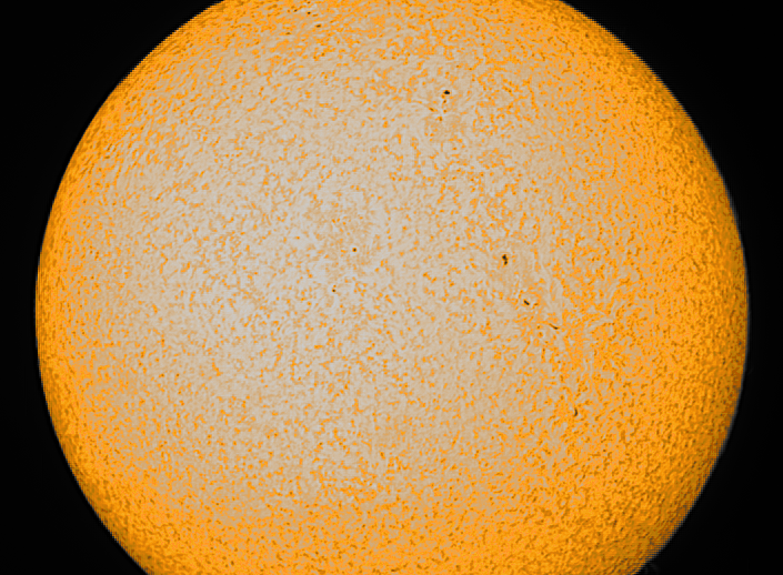

Gleiche Kamera, gleicher Tag ... Acuter vs. Lunt ... gestackte Bild in AS4 ohne weitere Bearbeitung.
Gruss
Marco

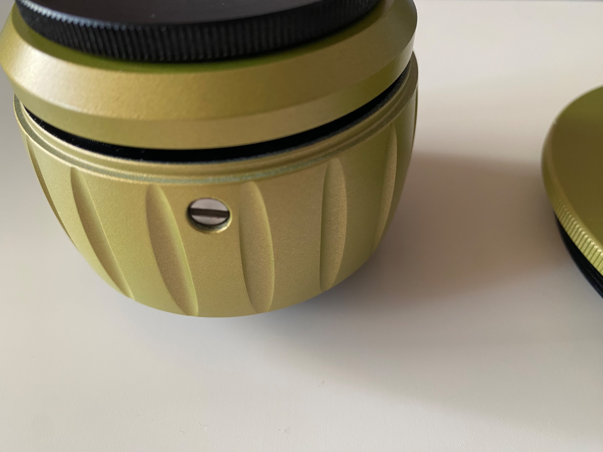

Moin Mario!

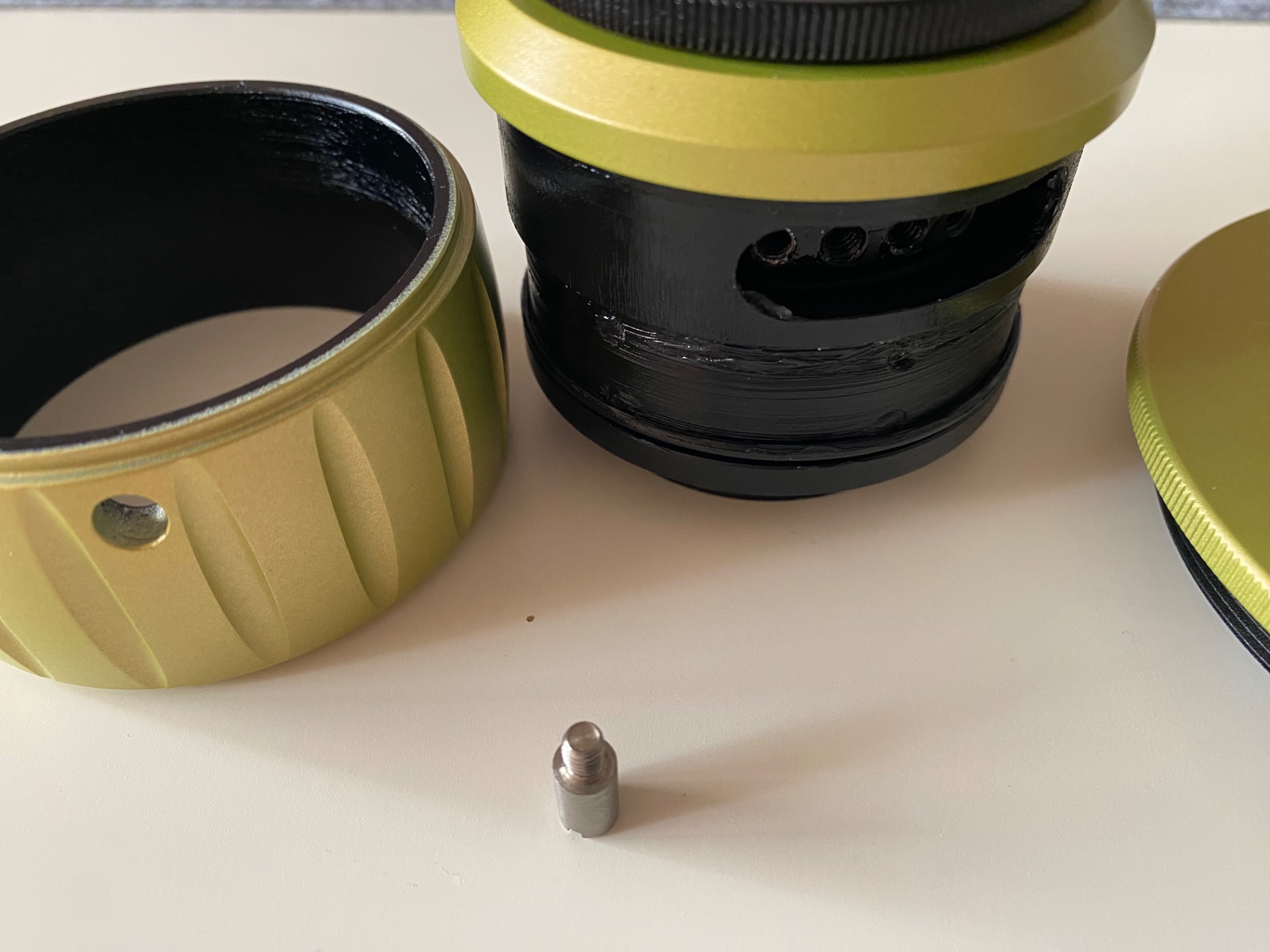

Kannst du bitte mal zeigen, welche Schraube?
Beste Grüße
Micha

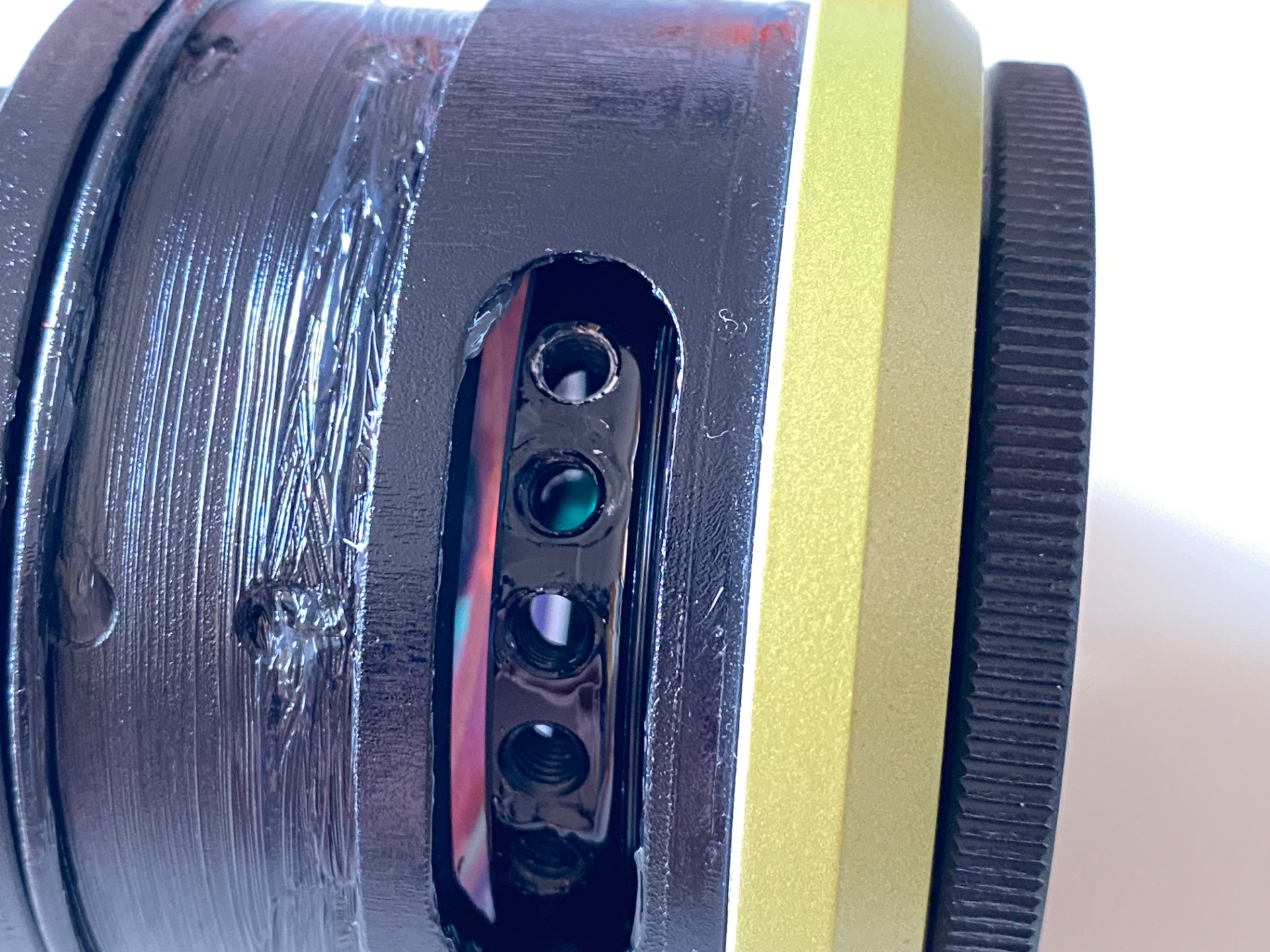

Hallo Micha,
hier ein paar Fotos von der besagten Schraube. Und ja, die Abdeckung wackelt etwas, das ist aber nur ein „Schönheitsfehler“. Die Schraube selber sitzt einwandfrei fest. Auf der Unterseite scheint es wohl so etwas wie eine „Seriennummer“ zu geben…
Carsten

Danke Carsten für den Einblick!
Da wurde ja nicht gerade sparsam mit Schmiermittel umgegangen. Ich werde in sommerlicher Hitze besser vermeiden, das Gerätchen in die Sonne zu stellen.
Ja, sparsam sieht anders aus…:rolleyes:
Werde mir auch einen Blendschutz anfertigen. Wird dann ganz vorne, vermutlich zwischen Etalon und Adapterplatte, angebracht.
Carsten

Moin Carsten! (hab dich aus Versehen mit Mario verwechselt _jungeschlagen: )
Vielen Dank für die Bilder! Hab die Schraube herausbekommen und auch eine Gewindebohrung versetzt. Nun ist beim Tuning "on band" nicht mehr am Anschlag sondern fast mittig.
Beste Grüße

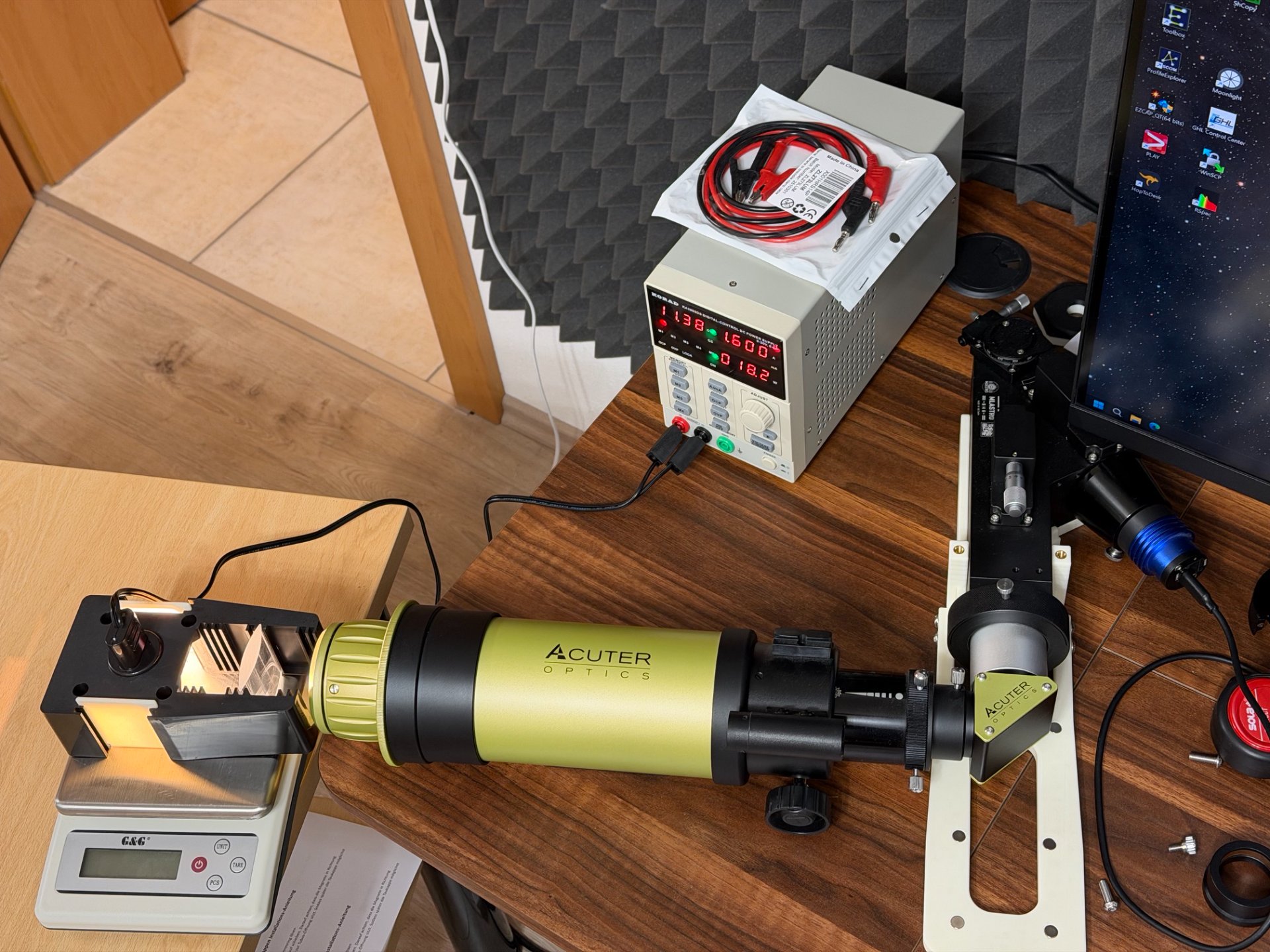

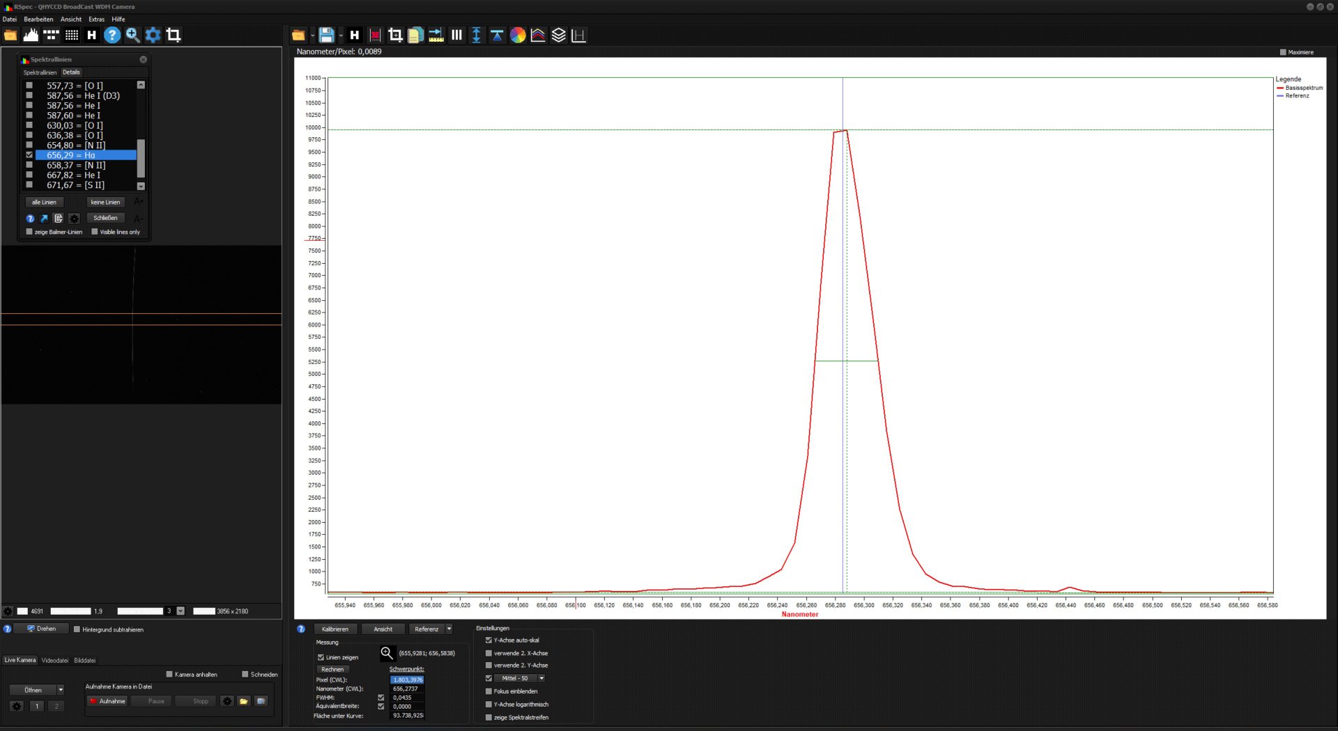

ich habe seit kurzem die Möglichkeit mit einem Spektrometer Filter mit einer Auflösung von ca. 0,01nm zu messen.
Hier seht ihr den Messaufbau wie ich den Etalon inkl. Blockfilter gemessen habe.
Das Ergebnis wenn ich den Etalon auf die Halpha Linie drehe. FWHM von 0.4 Ångström.

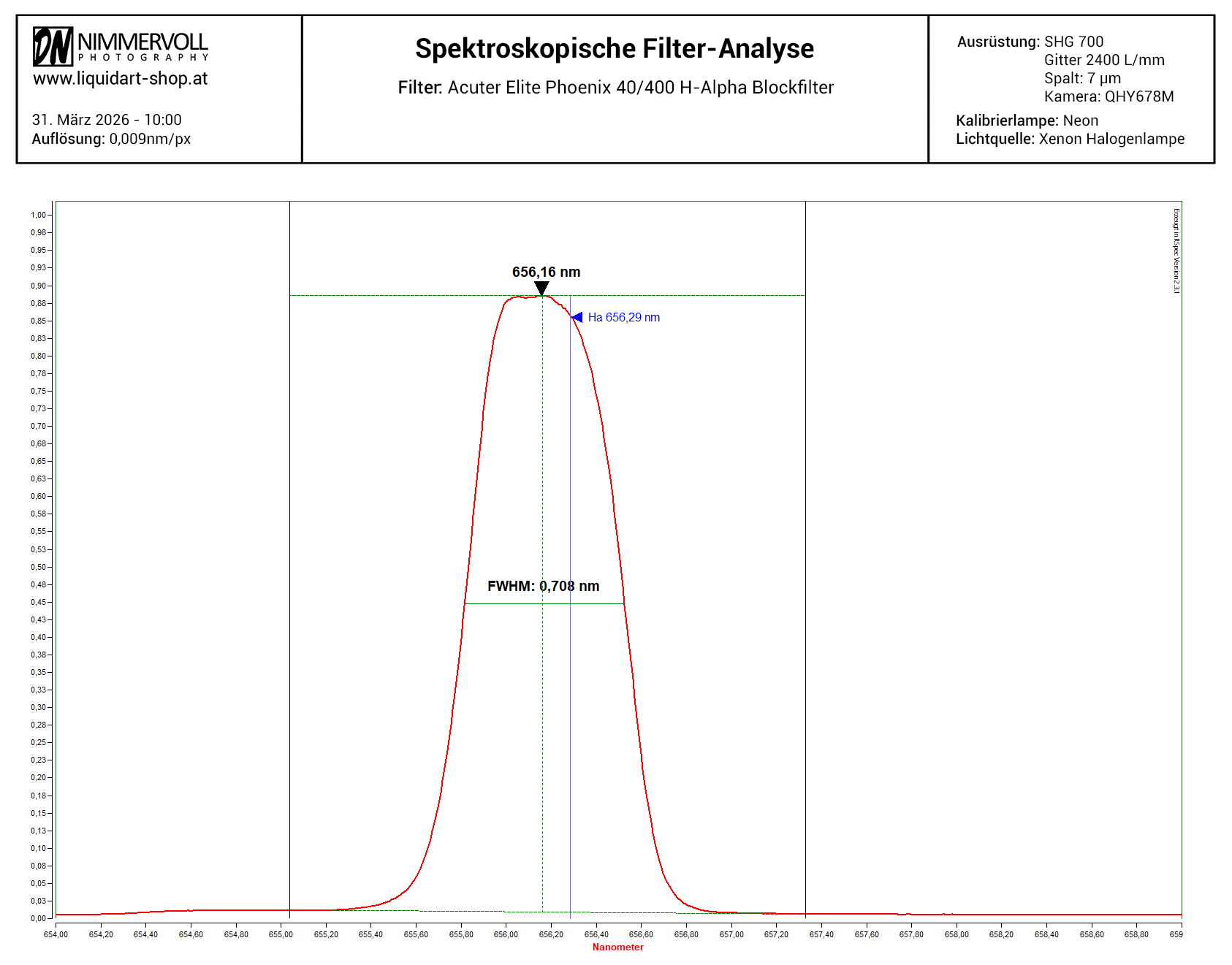

Gestern habe ich noch den Blockfilter vom Acuter gemessen.
Das ist der Filter, der hinten im Teleskop direkt nach dem 90° Spiegel eingebaut ist. Der Filter hat 8mm im Durchmesser.
Demnach hat der Filter einen FWHM von 0.7 nm und eine Transmission von ca. 88%.
Der Filter ist jedoch ein mit ca. 0,15 nm ins blaue verschoben was nicht so ideal ist.
Der UV/IR Cut war natürlich nicht mehr dazwischen.
Mit solch einer Spektroskopischen Filter-Analyse kann man den Herstellern auf den "Zahn" fühlen und sieht sofort ob die Spezifikationen wirklich eingehalten werden, oder ob man einen "schlechten" erwischt hat.

Hallo Zusammen,
ich habe auch vor kurzem zugeschlagen und mir als erstes H-Alpha Teleskop das von Acuter geholt. Dazu gleich die 678M.
Hab den KG3 Filter gleich gegen einen von Optolong mit UV/IR Cut geholt, um auf Nummer sicher zu sein.
Ich bin sehr zufrieden und erstaunt welche Details man aus dem Teil holen kann :)
Im Anhang ein paar meiner ersten Aufnahmen.
  • 1057aabd-f658-4b2f-8330-5a5bf18b6522.mp4
    3,4 MB
Das ist ja schon mal ein super einstieg in die h-alpha fotografie. :)
Lg alois
so, hatte auch beim Acuter und der SolarQuest zugeschlagen.
Gestern war dann mal wieder Sonnenschein und ich hab mich an das First Light mit dem Setup gemacht.
Ich hatte mir eine Planetenkamera fuer die Planetenfotografie gekauft, welche ich aber bisher auch noch nicht ausprobiert hatte.
Also war das auch fuer diese Kamera (Touptek G3M662M) das First Light.
Bin mit den Ergebnissen sehr zufrieden fuer meinen ersten Versuch.
Muss das Mosaik und Flats machen noch ueben, denn die Scheibe der Sonne passt nicht komplett auf den Kamerasensor.
VG Christian
Ich habe mir testweise mal ein Adapter gefertigt um das Etalon des Acuters am 120/840er Esprit zu montieren.
Ich hab bei einigen gesehen das die das an kleineren Apos gemacht haben.
Bringt das überhaupt einen unterschied? Da ich immernoch recht flaue Bilder habe, die protuberanzen kaum Strukturen haben frage ich mich woran es noch liegen könnte.
Bei den meisten hier sieht man ja regelrecht die protuberanzen mit Struktur die sind bei mir kaum vorhanden, und auch nicht sonderlich strukturiert.
Da es bei OVL zur Überprüfung war glaube ich nicht das es eine Gurke ist.
Macht es dann überhaupt Sinn das Etalon und den BF am Esprit zu montieren?
CS Vincent
also erfahrungsgemäss funktioniert es nicht, hab es auch probiert,die öffnung ist zu klein für diese brennweite, wenn dann im strahlengang, hier im Forum hat es Stefan gepostet : Sonne mit Phoenix Elite Umbau
lg alois
