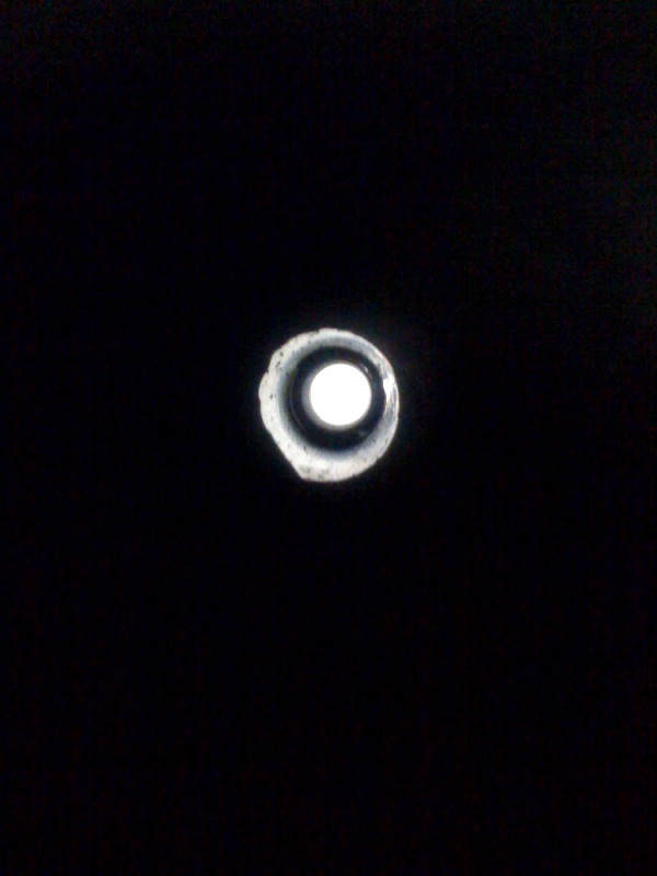

Der Tubus - und ich habe mich extra gestern Nacht zusammengerissen - hat jetzt 24h getrocknet. Ich hatte Mohn gemahlen und unter den Lack gestäubt. Das Ergebnis ist absolut unbrauchbar. Der Lack ist nicht matt - sondern reflektiert das Licht fast wie ein Halb-Glanzlack - wenn ich das Rohr gegen das Licht halte. Ok dachte ich mir - vielleicht täuscht das ja nur und habe das Okular/Objektiv eingeschraubt .. Ich sehe richtig wie der Tubus im Okular überstrahlt. Das Bild ist extrem blass und absolut kein Vergleich zur billigen Velourfolie aus dem Supermarkt - wobei das sicher schon keine Super-High-End Folie ist. Also, wieder schnell die Folie gerollt und eingeschoben -> Welten!!!
Was habe ich falsch gemacht??? Das kann doch nicht das normale Ergebnis sein??????

Foto im Zimmer -> Blick durch Tubus in Richtung OAZ gegen Wand. Hinten Tafellack - vorn (schwarz, einfach zum Vergleich eingeschoben) meine Baumarktfolie
Was stimmt da nicht?

Hallo Janice,
das sieht fast danach aus, als ob du den Lack nicht richtig umgerührt hast. Schultafellack ist mit feinen Pikmenten zersetzt, die bei richtiger Lackierung eine blendfreie Fläche ergibt. Diese Pikmente setzen sich bei längeren lagern auf den Boden der Dose ab. Damit man den Lack fachgerecht verstreichen kann, muss man die abgesetzten Teile wieder richtig mit den Lack verbinden, d.h. richtig lange und kräftig umrühren. Selbst beim Streichen kann es passieren, dass sich die Pikmente wieder auf den Boden absetzen und du quasi nur den reinen Kunstharz verstreichst. Das ist nicht so wie bei Buntlack, die Pikmente in Schultafellack sind größer und schwerer.
Da du das Velour bereits da hast, vermeide eine weitere Sauerei mit den Lack und nehme stattdessen die Velourfolie als Blendschutz. Gehe aber vorher kräftig mit einen Fusselroller drüber, damit du die feinen Fasern später nicht alle auf den Hauptspiegel hast. Die Verkleidung mit Velourfolie hat sich bewährt.

Autsch ... jappp ... da war was
Ich hatte die Dose geöffnet und mir gleich die Finger und alles total versaut. Also habe ich dann doch erst Matten ausgelegt, etwas gegessen und .. jappp ... nur nochmal so ein wenig umgerührt .. Das könnte also wirklich sein.
Ich versuch es nochmal in einem anderen Teststück - ich weiß eben nicht wie gut meine Folie ist und hätte schon ganz gern mal einen Vergleich. Und in einem so kleinen Refraktortubus ist das ja auch immer so ein Gewusel mit der Folie. Und Schrauben und OAZ pinsle ich auch besser mit Lack ein ... wäre also gut wenn ich's noch lerne ;)

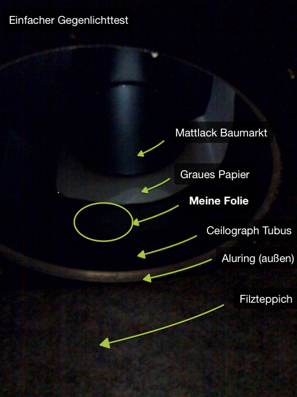

Nun, ich habe nicht diese typische Veloursfolie zum kleben... sondern im Baumarkt (ohne groß nachzudenken, intuitiv) eine 10m Rolle (oder sind es 20?) Veloursähnliches-Papier/Folie gekauft. War sehr günstig. Ich dachte das wird erstmal reichen und ich nehme es zum Testen mit. Ich hatte da noch nichts von Lack und speziellem Klebe-Velours vom Astroshop gehört. Das Papier ist recht robust und auf einer Seite schwarz - wie sagt man dass: Velouriert? Ist sicher kein echtes Velours - fühlt sich an wie eine Mischung aus Samt und Leder eben. Das ist glaube ich auch der Unterschied zum normalen Velours dass ihr habt. Meines ist wie feineres Samt - aber nicht so fusselhaftend - da eben auch wie Leder - aber matt ... Gott, ich kann's nicht beschreiben :)
Nun, es ist wirklich dunkel im Gegenlicht. Auch dunkler als der Lack der am OAZ bereits angebracht war. Es ist recht robust - und relativ leicht zu rollen wenn man eben Zugang in den Tubus hat.
Ich mache morgen mal den Fusseltest - aber ich kenne richtiges Velours und da ist es definitv anders mit der Fusselhaftung. Und ich glaube mich an statische Aufladung zu erinnern.
So, und daher kann ich eben die Optische Qualität nicht wirklich beurteilen. Vor allem da ich eben den eigenen Lack nicht richtig verwendet habe :)
Aber vielleicht hatte ich ja auch Glück und meine Folie ist wirklich nicht so schlecht. Im Moment habe ich keine Blenden im System (plane noch) - kann daher nicht sagen wie sich die Folie dann mit Blenden schlägt - mir fehlt da einfach die Erfahrung.
EIn Vergleich wäre vielleicht meine Laser-Ceilograph-Optik. Sie ist in einem Metalltubus der innen richtig geschwärzt ist - der Lack da fühlt sich an wie eine feine Nagelfeile ... siehe hier:
http://forum.astronomie.de/phpapps/...p/topics/628084/Re_Lohnt_der_Umbau#Post628084
Meine neue Folie ist mindestens gleich dunkel.
Bleibt die Frage: Gibt es einen wirklich aussagekräftigen Test für meine Folie? Kann ich irgend was zum Vergleich danebenlegen und mit der Lampe draufstrahlen?
