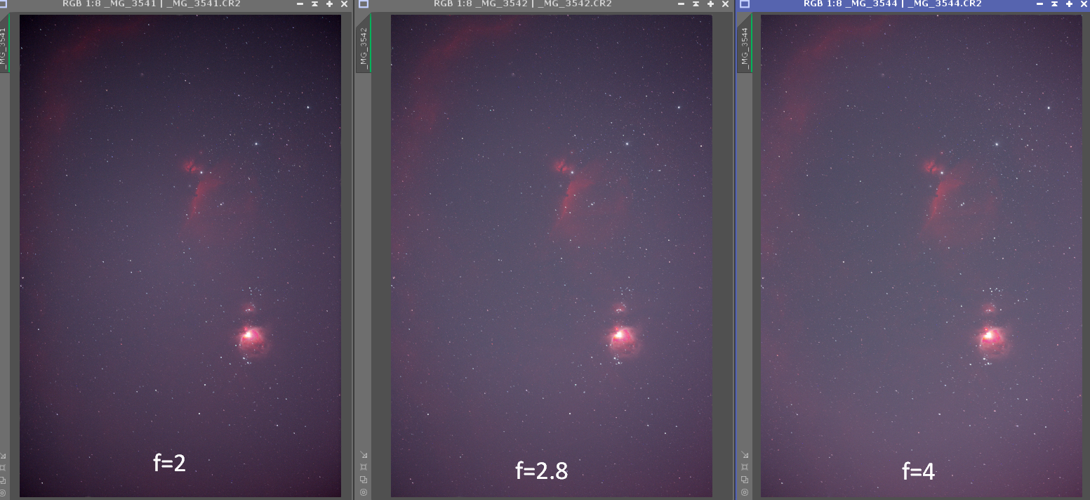

ich habe den L-extreme schon bei Blende 1.8 benutzt. Ich hatte dazu mal einen Test gemacht und finde leider die Bilder nicht mehr. Ich habe aber gestern Abend noch mal getestet.
Objektiv Canon 200 EF 1.8L
Kamera Canon 6DAC
1= 240 Sekunden bei Blende 2
2= 480 Sekunden bei Blende 2.8
3= 960 Sekunden bei Blende 4
Das erste Bild wurde mit der Screentransfer Funktion in Pix gestreckt. Diese Einstellungen habe ich alle anderen angewendet. Dazu habe ich noch die Farbsättigung bei allen Bildern gleich angehoben.
Der aufkommende Vollmond hellt wohl nach und nach leider auf. Ich werde den Test sicher noch mal wiederholen. Aber aus meiner Sicht wird der Filter kaum ineffizienter bei größerer Öffnung.
Bitte stellt doch mal Links zu den Tests ein. Das würde mich auch interessieren! Harte fakten, zeigt her bitte.

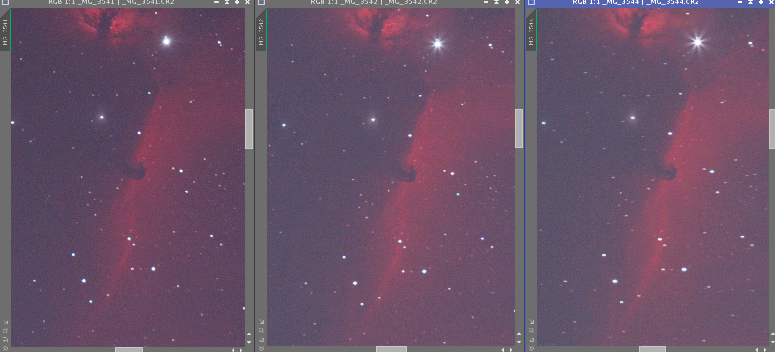

Hier noch ein Crop, entschuldigt bitte die Sterne. Gleiche Reihenfolge wie oben! War nur ein kurzer Test:
Gruß Markus
