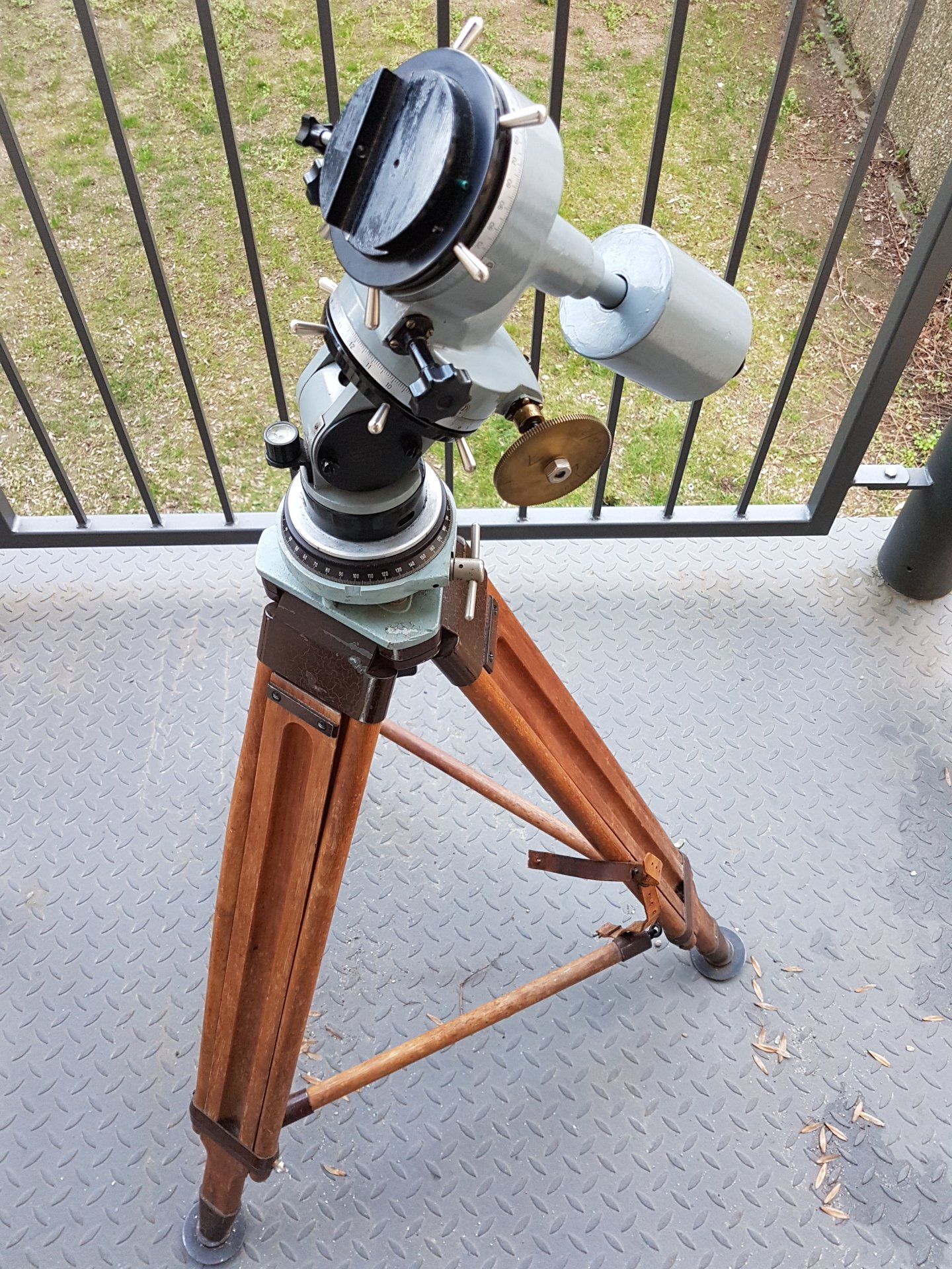

zuerst mal ein Foto meiner Montierung Zeiss l. Alles original, auch die Farbe. Deim Grau kommt die rote Vorstreichfarbe an einigen Stellen etwas durch.
Montierung wurde 1950 zusammen mit weiteren 49 Brüdern (Schwestern) gebaut.
Unterlagen außer in Katalogen gibt es warscheinlich wenige. Würden mich auch interessieren.

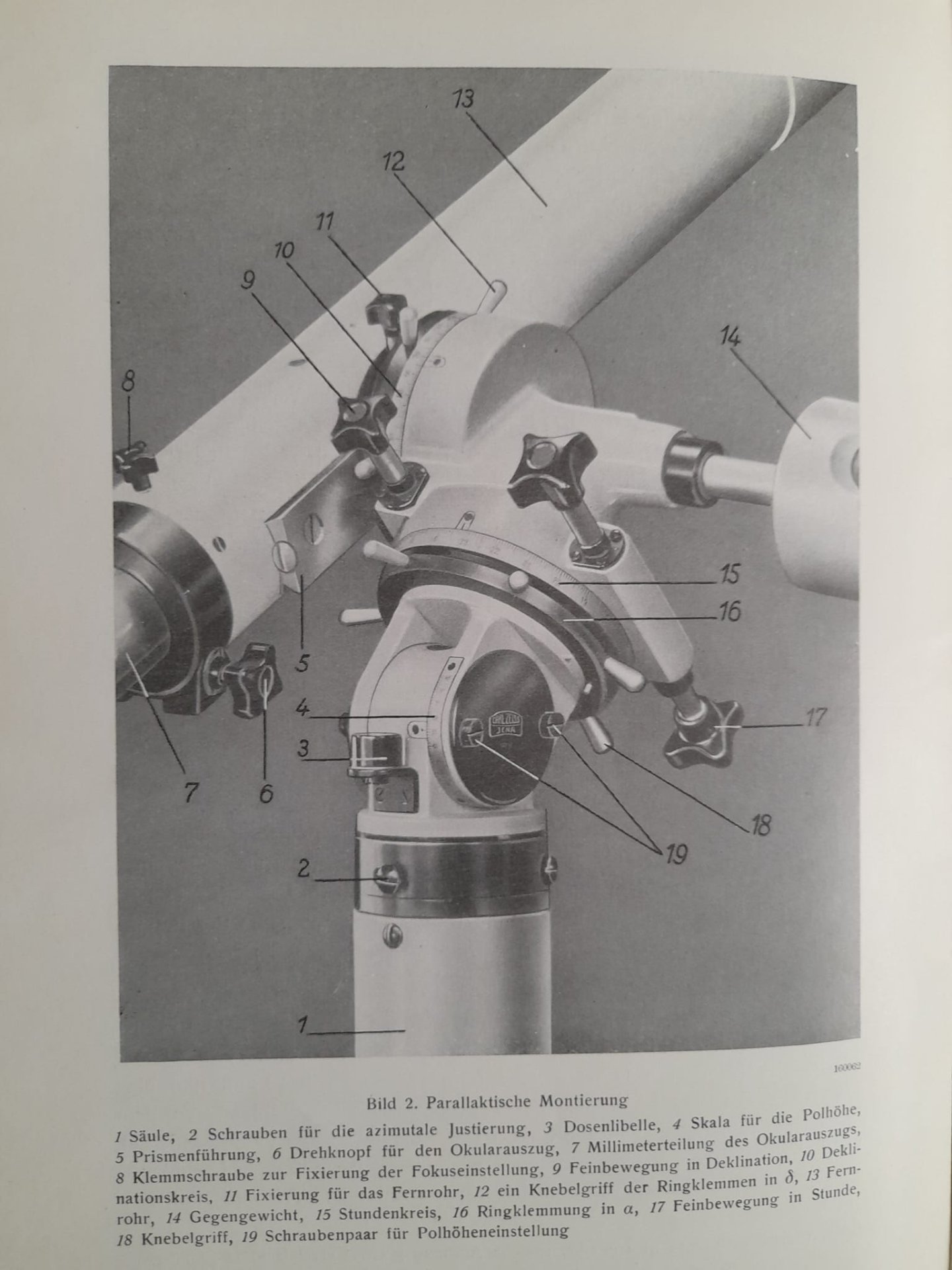

Guten Morgen zusammen, mal eine Frage: Was wiegt denn so eine Zeiss I? Wenn ich so die Proportionen in Michaels Prospekt betrachte, ist die Zeiss I ja nicht sooo klein...die Dame im Bild stemmt das Ding aber anscheinend mühelos. Oder haben sie damals eine Athletin aus dem Kader der Kugelstosser/Innen für die Aufnahmen angeheuert?

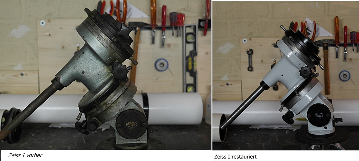

Naja, damals war ich zufrieden damit und der Eigentümer auch. Heute würde ich versuchen, es noch besser zu machen, denn der lichtgraue Lack ist eigentlich einen Tick zu hell und zu glänzend ! Leider war es aus meiner Erinnerung schwer, die Lackfarbe abschätzen zu können. Zeiss hat damals wohl keinen RAL-Ton verwendet (???). Vom Deckel bzw. Farbkarte schien dieses Lichtgrau passend, bei der Verarbeitung und Trocknung zeigte sich dann aber, dass der Farbton tatsächlich noch heller wurde als auf der Farbtafel abgebildet.
Bei den alten Sachen ist das ohnehin immer sehr schwer, den richtigen Farbton zu treffen. Viele Hersteller verwendeten ganz eigene Haus-Rezepturen und natürlich verändern sich Lacke im Laufe der Jahrzehnte ohnehin farblich.
Hätte ich heute noch einmal die Chance, würde ich einen Ton dunkler nehmen und auch keinen Seidenglanz mehr !
LG Michael

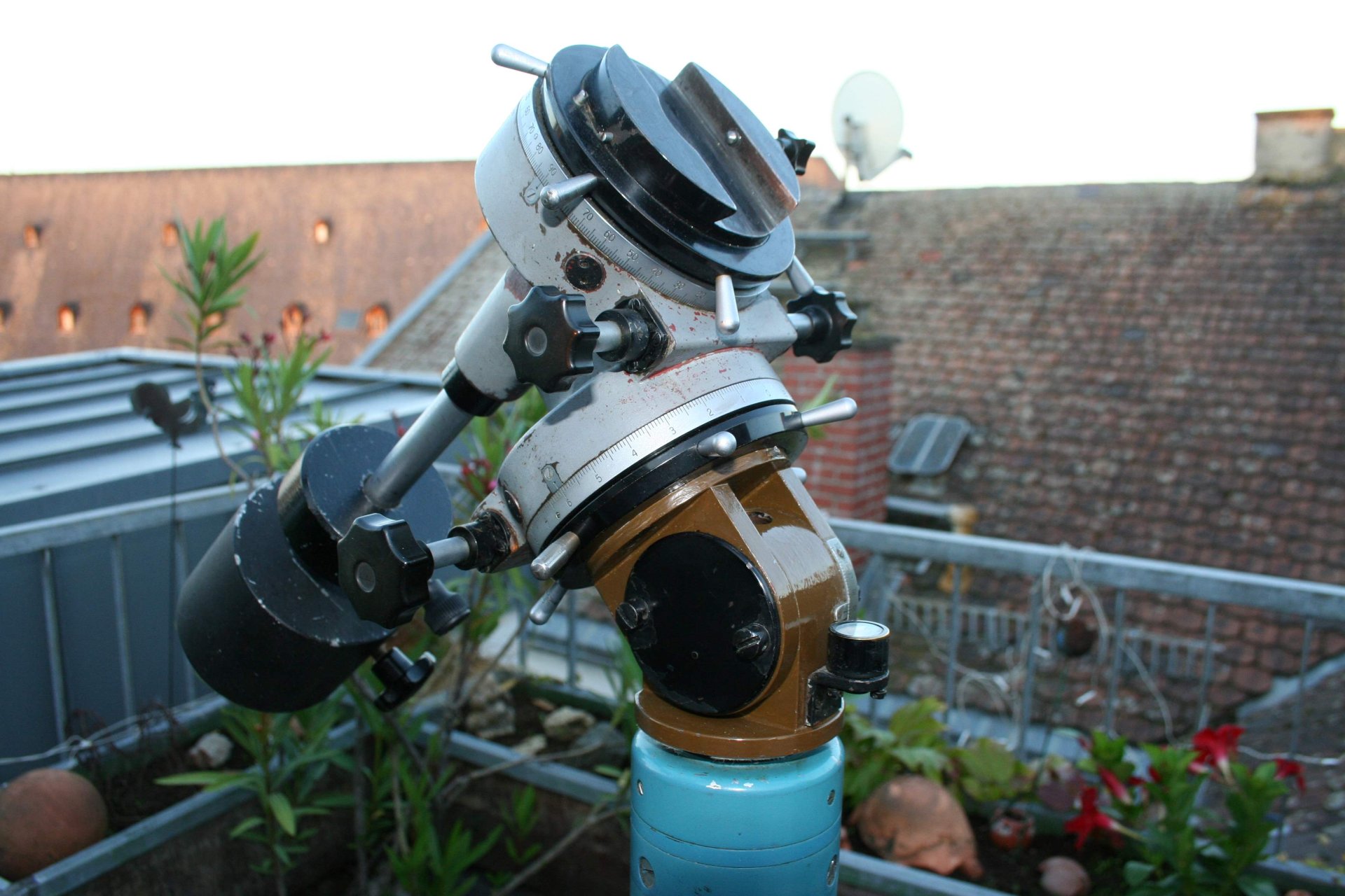

Hallo!
Von dieser Montierung hat es anscheinend zwei verschiedene Varianten gegeben: Auf dem Bild von Willi ist die gleiche Montierung wie in Michaels Prospekt zu sehen.
Michael hat auf seinen Fotos eine andere Montierung, die "Montierung I" so, wie ich sie kenne: Bei ihr liegt der Stundenantrieb unten auf dem Polkopf - Voraussetzung, sie mit dem Motor anzutreiben! Das ginge mit Willis Montierung nicht, da dreht sich der Stundenantrieb mit, die ist nur für visuelle Beobachtungen gedacht. Es fällt auf den ersten Blick kaum auf, aber das sind zwei verschiedene Bauweisen..! Gab es die nacheinander oder gleichzeitig..?
Michaels Montierung hat (oder sollte haben) als Stundenantrieb einen schwenkbaren Winkelantrieb mit Sterngriff, an den man die biegsame Welle oder aber den 220V-Motor anschließen konnte, der sich nur an der Stahlsäule anschrauben ließ. Diese Variante wurde mit den größeren = teureren Instrumenten vertrieben, wie dem 15cm-Spiegel oder dem AS 80/1200.

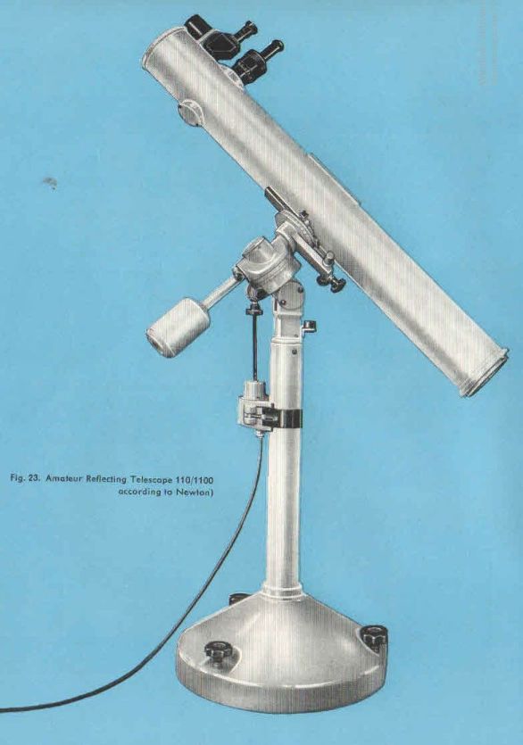

Dann gab es ja noch die Montierung Ia mit Tangetialantrieb in Deklination, siehe https://forum.astronomie.de/attachments/zeissnewton110-jpg.376755/ (Foto gepostet von Ernst Christian).

Hallo Zeissfreunde,
wie Wunni/Nico schön beschreibt gibt es die Montierung l für motorische Nachführung oder wie meine l ( #2) zur visuellen Beobachtung, wie auch im Prospekt aus den 50 er Jahren ersichtlich ist. Laut Zeiss Archiv wurde diese Montierung Mitte 1950 zusammen mit 99 weiteren (nicht 49!) mit den Nummern 15001 - 15100 gefertigt.
Zeiss schreibt " Der Polkopf kann s a m t Fernrohr ( Gewicht des Fernrohres einschließlich parallaktischer Montierung 17 kg) durch e i n f a c h e s Abheben von der Säule entfernt werden. " Ich kann euch versichern, dass ich die Teile noch nie so komplett auf die 160 cm hohe Säule auf- oder abhoben habe, ob mit oder ohne Armstütze . Also immer Gegengewicht runter und Teleskop ab und dann einzeln aufbauen.
Gewicht der Montierung 9,0 kg , Gegengewicht 4,0 - 6.0 kg Teleskop 4 - 11 Kg.
20 kg Tragfähigkeit erscheint mir etwas zu hoch gegriffen, aber auch bei meinem 15 cm Zeiss Cass. lassen sich die Achsen noch sehr leicht und flüssig bewegen und die Montierung scheint nicht überlastet.
Fazit: Eine tolle Montierung, die auch nach 74 Jahren noch ihren Dienst verrichtet wie am ersten Tag.
