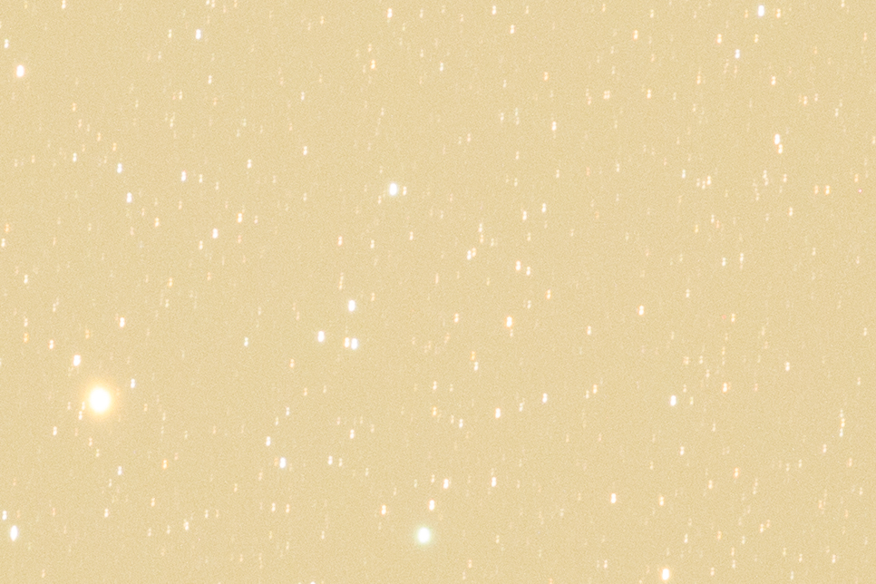

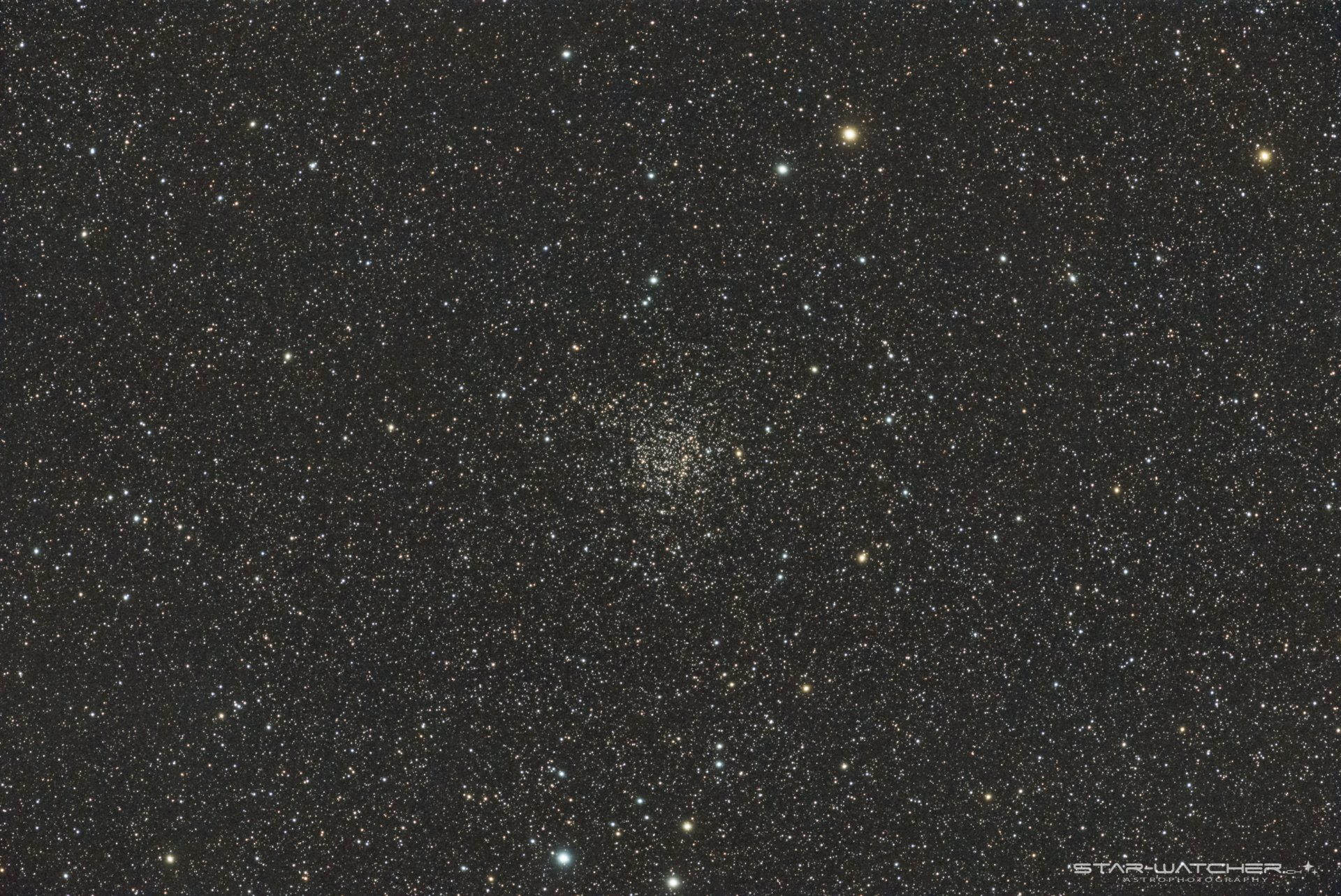

Hallo Alex
Nach diversen Einstellungen am MGEN habe ich gestern einzelne 6 Minuten Aufnahmen hingekriegt. Sterne sehen super aus (siehe beigefügte 6min Einzelaufnahme IMG_8627.jpg). Aber die Leistung war nicht Konstant. Schon bei der nächsten Belichtung (IMG_8628) kam wieder DEC mit ins Spiel und ich hatte senkrechte Striche. Demnach denke ich die Polausrichtung/Ausrichtung des Stativs gut ist. Habe 99% Ortho. bei der Kalibrierung auf dem MGEN II erreicht.
Karol

Hallo Karol,
die Sterne sind aber ganz schön ausgebrannt, dann kommt das mit den 6min gut hin! Spass beiseite, jetzt muss der MGEN noch lernen, denke auch an das Schneckenspiel, mit PEC-Korrektur wird es noch einen ticken besser aber 99% hört sich ganz gut an, denke daran ein klein wenig aus dem Lot bringt die Schneckenräder in permanenten Eingriff.
Alex

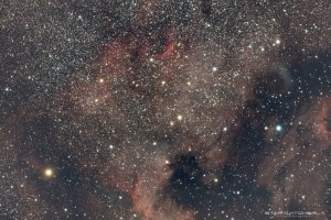

Hallo an Alle
Hier mein nächster Test mit NGC7000 von gestern Nacht. Die Subs waren konstant gut, obwohl ich nicht mehr viel an den Einstellungen des MGEN verändert habe...
Muss sich ein Mount "einfahren"?
23 x 240s integration, 7 darks, 17 flats, 16 bias, nur leicht processed in PixInsight.
Mehr Details: https://www.astrobin.com/1gpmxm/
Viele Grüsse und clear skies
Karol

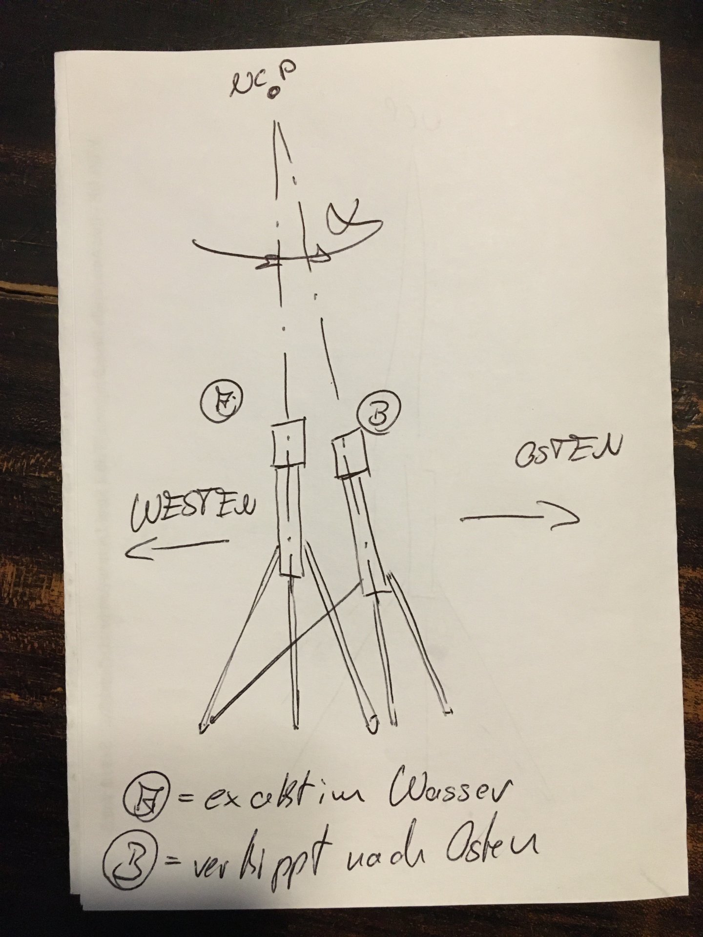

Hi Niki,
Karol hat immerhin schon ein schönes Foto gemacht!
Derweil warte ich noch auf Argumente gegen eine akkurate Aufstellung!
Meine Skizze zeigt ein Stativ auf einer Kugel:
A genau ausgerichtet!
B nach Osten verkippt
beide Achsen könne niemals parallel zu einem imaginären Punkt irgendwo sein! Egal welches Koordinatensystem Du bevorzugst!
Gerne komme ich zum gefühlt hundertsten Male auf, was spricht gegen ein akkurat aufgestelltes und eingenordetes System, zurück?
Alex
Erstens: doch, weil wenn ich mich 2 m neben Dir mit meinem Fernrohr aufstelle und wir die Teleskope auf denselben Stern richten, dann kannst Du gerne unsere Achsabstände messen und wirst sehen, dass sie tatsächlich parallel sind - weil der Winkel nicht messbar sein wird.
Außerdem genügt zur logischen Betrachtung der Frage das, was auch schon Ronald sagte: man kann die RA Achse immer auf den Himmelspol ausrichten - was spricht dagegen? Wenn ich 50 m neben Dir stehe, kann ich das auch, und beide Teleskope werden richtig nachführen. Sieh Dir doch auch mal unsere Argumente an. ;)

Hallo Alex,
Du wirst es nicht glauben, aber auch z.B. in Südamerika ist es möglich eine Montierung einzunorden. Und wir sollten uns doch einig sein, dass jenes Stativ eine völlig andere Orientierung im Gegensatz zu deinem hat. Letztendlich justierst du doch die R.A.Achse nur durch stellen von Azimut und Höhe, egal wie schief dein Unterbau ist
Die Vorteile, die es bringt, wenn man das Stativ möglichst gut "ins Wasser" stellt wurden ja genannt.
Wenn ich schnell richtig gerechnet habe, dann beträgt der Winkel, unter dem Polaris (bzw. der Himmelspol) von zwei Teleskopen gesehen wird, die 10 m voneinander entfernt aufgestellt sind 0,00000000000000000245243812998751 Grad. (2,45 E-18)
Das sieht dann wirklich anders aus als Alex' Skizze. ;)

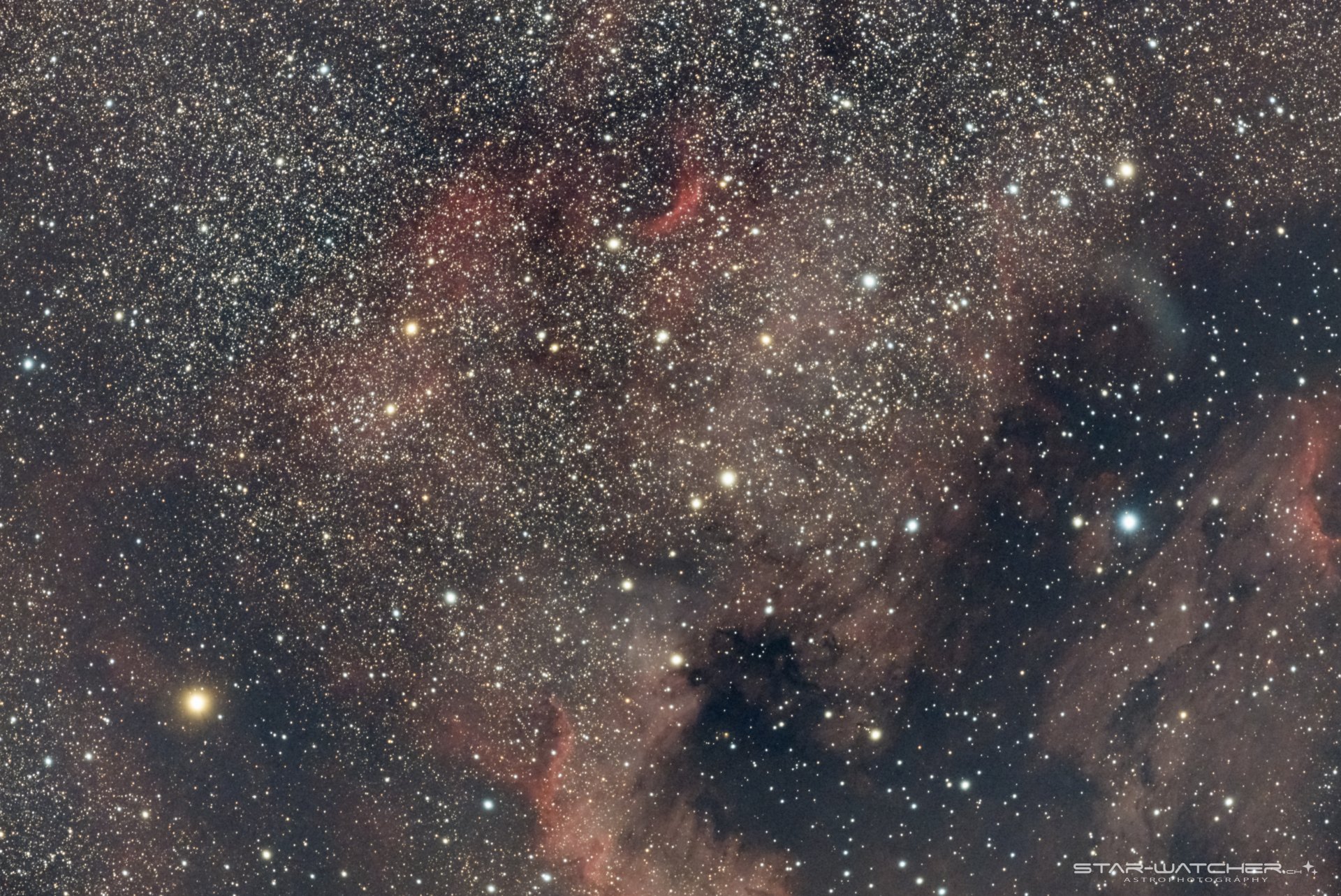

Hallo an Alle
Karol
Schönes Bild!

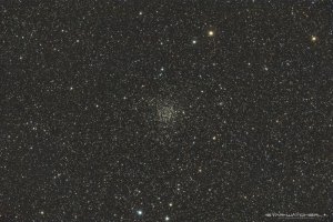

Hier ist schon mein nächstes Bild... wegen dem Mond hab ich einen Cluster als Ziel gewählt um die GEM28 weiter testen zu können...
48 x 90s (72 Minuten Integration)
Mehr Details auf AB
Von den 48 Aufnahmen waren 4 mit DEC Fehler (auf AB schreibe ich nur von 1... bin aber nochmal alle Subs durchgegangen), interessanterweise ziemlich genau im 10 Minuten Abstand, was der Worm Gear Period der GEM28 entspricht...
Habe im MGEN diesmal auch aufgezeichnet und die Kurven zeigen laut MGEN Manual, dass das Schneckenspiel zu eng eingestellt ist, da ich auf der DEC Kurve länger anhaltende einseitige Abweichungen sehe, die dann plötzlich auf die andere Seite wechseln...
Karol

Hallo Karol,
wieder ein schönes Bild!
Das mit dem Schneckenspiel macht Sinn, werde das auch mal beobachten!
