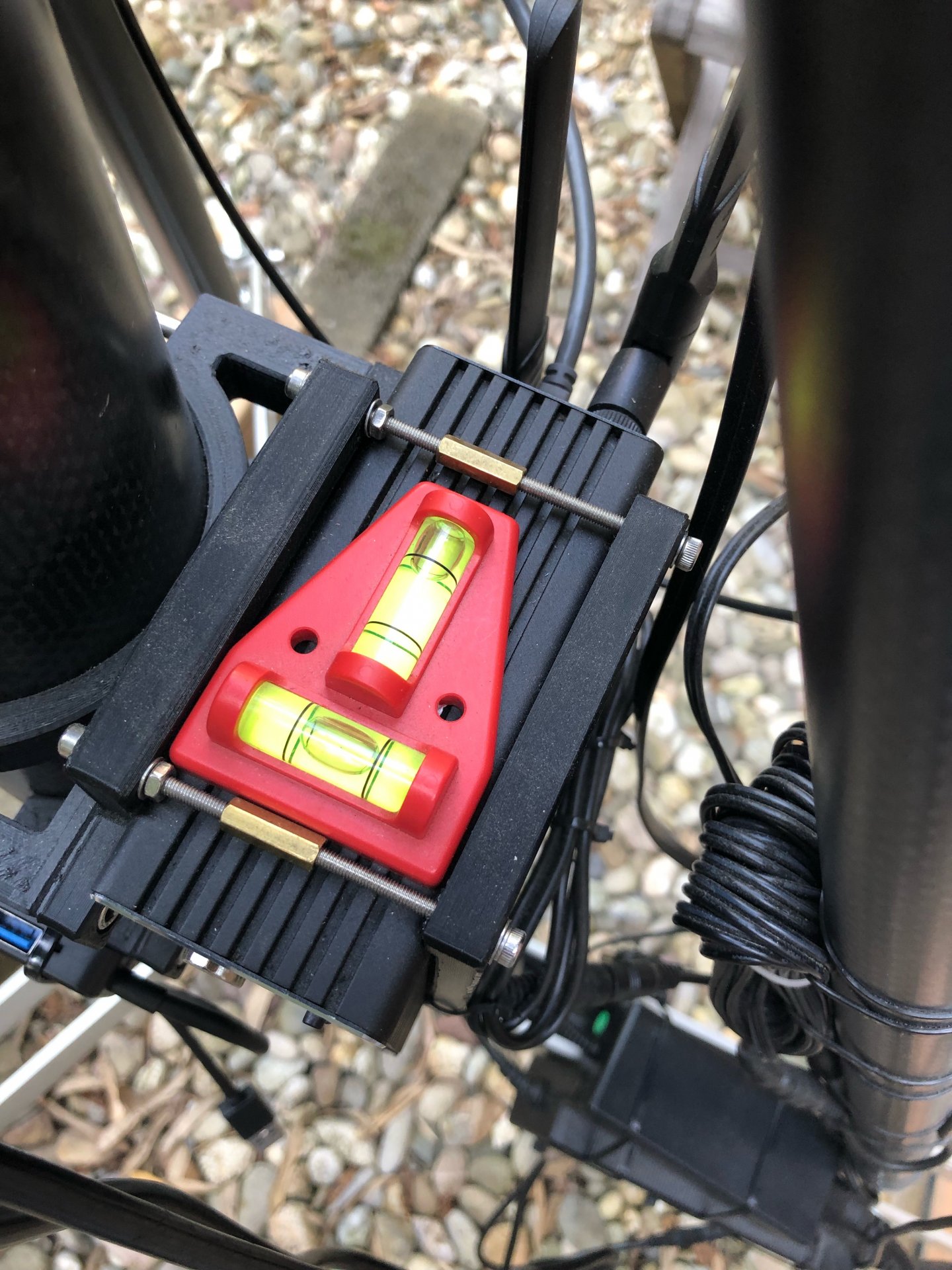

Hallo Matthias, hallo Niki,
natürlich lese ich Eure Beiträge, eigentlich gehört ein eigener Thread eröffnet, da "Off-Topic" aber ich antworte dennoch in diesem Thread.

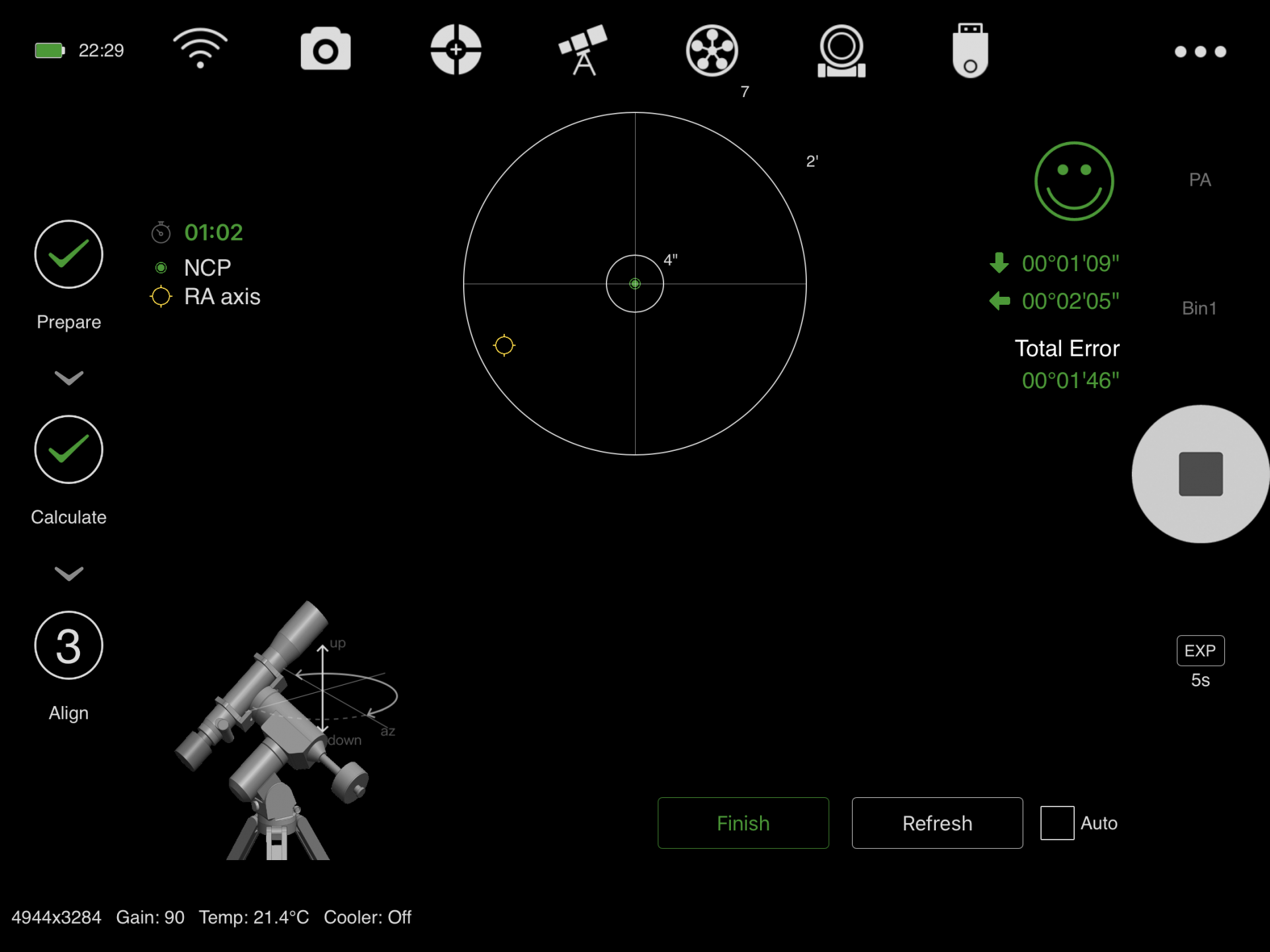

Ich habe mal mein Stativ bewusst schief aufgestellt, etwa 15° schief aus dem Wasser, nach Westen und einigermaßen eingenordet (Bilder), zunächst mit dem Polemaster dann mit der ASIAIR Pro. Nachdem alles im Lot war habe ich NGC 7000 angefahren und das Guiding gestartet (erst Kalibrierung, etc. etc.) die RA-Achse war ziemlich schnell stabil die DEC-Achse hat sich eine gefühlte Ewigkeit abgerödelt, um sich nach etwa 1,5 h zu fangen, da nach normales Guiding. Zunächst bin ich überrascht damit hätte ich nicht gerechnet! So Stativ zurück gebaut, also wieder exakt im Wasser, erneute Einnordung, NGC 7000 angefahren und nach etwa 15 min war das Guiding stabil. Mal abgesehen davon das ich rein aus geometrischen Gründen niemals damit gerechnet hätte , weil wenn ein Winkel dabei ist ist es nicht parallel. Offenbar ist die Ausrichtung des Stativs tatsächlich Wurscht! Warum eine Libelle an vielen Montierungen angebracht ist, kann ich daher nicht nachvollziehen, weglassen würde in der Pfroduktion sicher ein paar Cent sparen!
Abgesehen davon das, dass akkurate Guiding mit der schiefen Montierung eine scheinbare Ewigkeit gedauert hat, sehe ich an den Guidingkurven keinen signifikanten Unterschied zwischen schiefen und geraden Stativ!
So ich bin sehr überrascht und muss mich bei Euch Entschuldigen! Immerhin bin ich um eine Erkenntnis reicher, dafür Danke!
Alex

Hallo Niki,
der Parallaxen Unterschied zweier benachbarter Montierungen ist eine Sache, aber eigentlich haben ja auch alle Montierungen weltweit, selbst wenn sie perfekt im Wasser stehen, mit einer ungleich größeren, aber immer noch winzigen Parallaxe durch den Abstand zur Erdachse zu kämpfen. Oder berücksichtigen das unsere Programme ?
Ich schlage vor wir schicken Alex jetzt nochmal zum Pol, damit er dort den Test nochmal wiederholt, und dann können wir den Thread hier guten Gewissens und erfolgreich abschließen.
Schönes Wochenende
*entfernt*

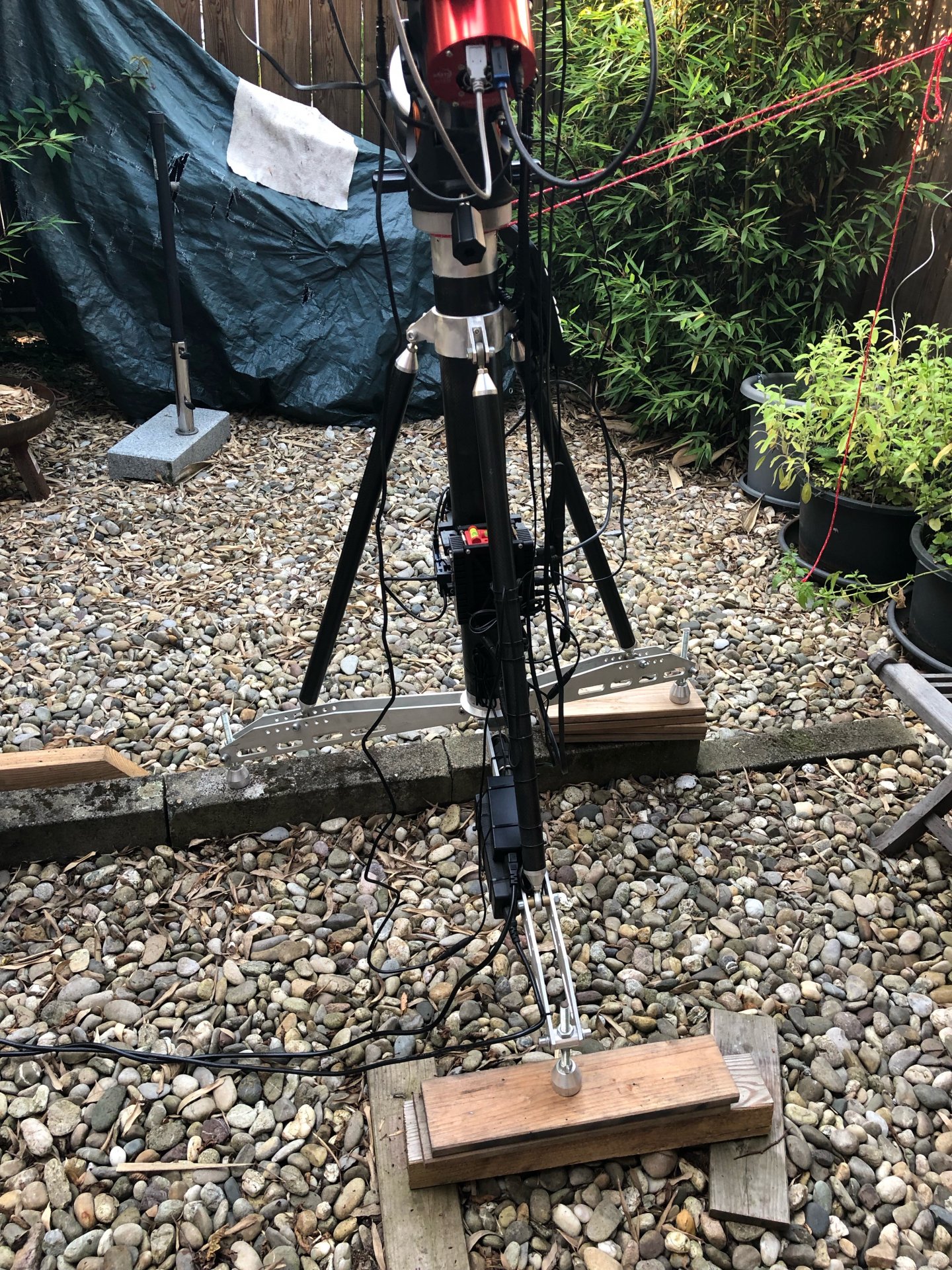

Hallo Alex,
die Pol Achse ist eigentlich nur ein Rohr, jetzt denke mal einfach alles weg, nur die Pol-Achse die auf den Pol zeigt und jetzt drehst du das Rohr um die eigene Achse, es wird sich dabei nichts verändern :sneaky: .
Jetzt wieder das Stativ dazu welches sich um das Rohr dreht das auf den Pol zeigt, also könnte ich das Stativ sogar an die Wand schrauben und es würde funktionieren. Wenn DEC viel arbeiten muss ist die Pol Achse nicht richtig ausgerichtet, egal wie das Stativ steht.
Einen Vorteil gibt es natürlich wenn das Stativ gerade steht, die Polhöhe verstellt sich nicht wenn die Montierung nach links oder rechts verstelle.
Aber wenn ich deinen Unterbau deines Statives an schaue gehe ich davon aus dass das Problem eher daran lag, da mach ein stabiles Stativ auch keinen sinn mehr :eek: :sneaky:.
Gruß Alex

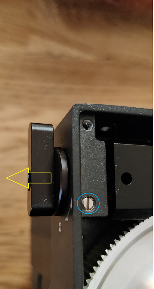

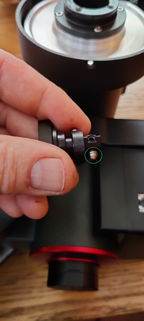

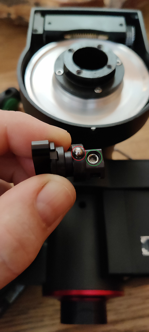

habe mal ein paar Bilder + Videos gemacht wie das mit den DEC Schneckenspiel im inneren aussieht.
Im ersten Video normales Schneckenspiel, die Flanken der Schnecken greifen immer, auch bei starker Belastung.
Schneckenspiel so eingestellt das Feder die Schnecke gerade noch so an das Schneckenrad drückt, jetzt ist bei Belastung die Gefahr das die Flanken über springen können und das Schneckenrad beschädigt wird.
Ich persönlich finde das der Federdruck bei der GEM28 für den kleinen Hebel sehr stark ist im vergleich zur CEM70, habe deshalb das Federnde Druckstück gegen ein weicheres getauscht und werde mal testen. Das ganze wieder zurück zu bauen ist auch kein Problem und ist dann in 15min erledigt.
Hier noch ein paar Bilder von der Kupplung mit den federnden Druckstück.
Schraube im Blauen Kreis entfernen und Hebel heraus ziehen.
Aber Vorsicht das die Kugel im roten Kreis nicht davon springt, da sich eine Feder darunter befindet.
Madenschraube im grünen Kreis ist das Federnde Drückstück wo das Schneckenspiel eingestellt wird.
Grüner Kreis nochmal das Federnde Druckstück von der anderen Seite und darüber die Madenschraube zu sichern.
RA ist ganz das gleiche, nur das man hier nicht so einfach dran kommt.
Gruß Alex

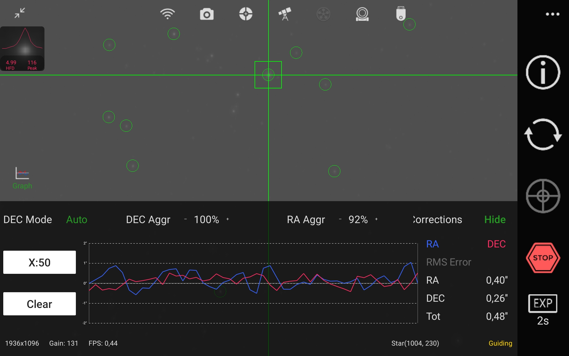

eigentlich bin ich bis jetzt recht zufrieden mit der GEM28, konnte auch keine Probleme am Riemenantrieb oder wo anders erkennen.
Die Motoren sind sehr leise, Leistungsstark, iPolar, Wifi und Steuerung funktioniert gut, was will man mehr in dieser Preisklasse.
Das einzige was man bei iOptron bemängeln kann ist das sie etwas schlampig beim Zusammenbau der Montierungen sind, es kann schon sein die eine oder andere Schraube nach gezogen oder noch etwas nach justiert werden muss, war bei meiner CEM70 auch so.
Das Guiding läuft auch recht gut, konnte bei mir noch keine Ausreiser im DEC feststellen.
Gruß Alex
Hallo Namensvetter,
im Grunde kann ich Deine Erfahrungen bestätigen, mit Ausnahme des Ausreißers in der DEC-Achse, genervt bin ich dennoch vom notwendigen Schrauben bei einer neuen Montierung. Aber egal ich hatte mit TS kontakt wo ich die Montierung kaufte, alles kein Problem man könne die Montierung bzw. das Flankenspiel wie im Manual beschrieben sauber einstellen ohne die Garantie zu verlieren, anders sieht es aus wenn man die Montierung zerlegt. Werde das dann mal machen wenns das Wetter/Seeing zulässt mal schauen!

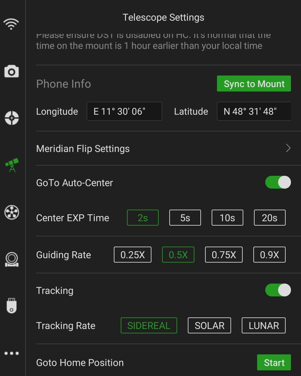

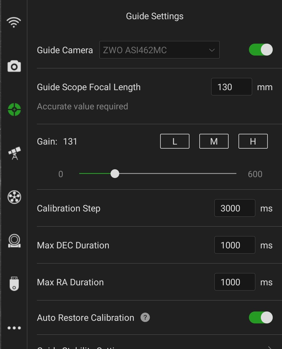

Deine Guidingkurve sieht sehr ordentlich aus, ist das die CEM28? Was hast Du neben dem ASIAIR für ein Setup
- Guidecam
- Einstellungen im ASIAIR
Alex
Hallo Alex,
in erster Linie muss iOptron die Garantie übernehmen und meine Erfahrung ist sehr gut damit. Gleich am Anfang gab es an meiner CEM70 ein Problem mit den iPolar wo ich einen neuen bekam und auch selbst tauschen durfte. Laut US Foren gab es dann auch noch ein Probleme mit den Platinen der Montierungen bis Dezember 2020, also habe ich Kontakt mit iOptron aufgenommen welche mir ohne wenn und aber die neuen Platinen direkt aus China zum halben Preis zu geschickt haben. Hätte ich zuerst die alten Platinen zurück geschickt wären sie kostenlos gewesen, aber das war es mir wert.
iOptron lässt einen lieber mal etwas schrauben bevor gleich eine Montierung zurück geht, natürlich darf man sie dabei nicht beschädigen.
Die Guidingkurve ist natürlich von der GEM28, Einstellungen siehe Bilder, da sollte alles drauf sein.
Gruß Alex
