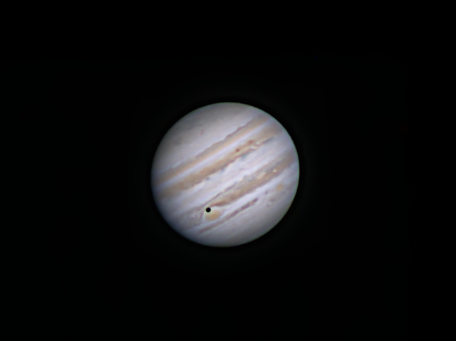

Jupiter+GRF+Io+Kallisto vom 18.02.2013 mit 8"
Soll ich mal ein anderes ungedizzeltes nicht rotiertes 40sek-Summenbild hochladen?
Ich hatte ja bis 21Uhr etwas unter f24 und bin danach ab 21.16Uhr auf ca. f24 gegangen - siehe Planetendurchmesser der Aufnahmen um 19.54Uhr und 21.16Uhr.
Deshalb geht die Animation auch nur bis 21.10Uhr, weil ich sonst die anderen Aufnahmen hätte skalieren und drehen müssen etc.

Also hier mal neues ungedizzeltes Futter.
http://www.filedropper.com/jupiter18022013zyklop
Ihr müsst da nur download klicken, ein captcha eingeben und dann sollte der download starten.
Im zip-file sind folgende Daten enthalten:
1. 2000frames, 30%Auswahl, 50 AP size mit AS! gestackt
2. 1100frames, 30%Auswahl, 50 AP size, derotiert mit AS! gestackt
3. 11000frames, 50%Auswahl, derotiert, mit Registax6 gestackt
Ich find die 20sek mit 2000frames fast besser wie die derotierten 2min, aber leider rauscht es zu stark.
Mit den derotierten 11000frame-film habe auch noch folgende AS!-stackings prbiert: 1 frame und multiframe allignment, sowie 30, 50 und 60% frame percentage und 30, 50 und 75 AP size. 30% frame percentage und 50 AP size sah am besten aus.
Hier mal mein Ergebnis mit Nummer 2.
Geschärft mit PS und ausgerichtet mit Fitswork.
Link zur Grafik: http://img341.imageshack.us/img341/628/autostakkert30prozmulti.jpg
Mal sehen was ihr damit anfangt.

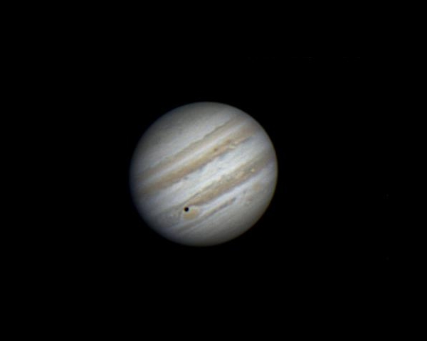

Hallo Jan, hallo Peter,
interessant, was du für dich feststellst, ist mir gar nicht so bewusst gewesen. Ich bezeichne herausarbeiten auch gewöhnlich wie du ;). Ich versuche einfach nur, die feinsten Strukturen, die da sind, nicht "wegzuschärfen", wie es meist getan wird. Das ist zugegebenermaßen nicht immer einfach.
Nach langem Ansehen entscheide ich mich immer für die schwächer bearbeiteten Fotos, die "natürlicher" aussehen und weniger stark geschärft, dafür auch nicht überschärft sind. Da kann man, bei längerem hinsehen, genau sehen, was auf den überschärften Fotos (vielleicht sogar sofort) zu sehen ist, jedoch auch noch mehr, feinere Details.
Ich habe nochmal eine erneute Version erstellt - der Vergleich sei dann einem jeden selbst überlassen. Ich habe meine aggressivere Version vom Vergleich oben genommen und mit Maske bearbeitet. Nur den Rand des Planeten. Diesen habe ich für mein Gefühl nun eben überschärft, aber die meisten empfinden dies ja doch als schärfer. Zugegebener Maßen liegt ja auch kaum ein (kein?) Detailunterschied zum Rand des Planeten hin vor.
Link zur Grafik: http://img13.imageshack.us/img13/6940/jupiter2050376registaxw.jpg
Peter: Ich werd mir deine neuen Aufnahmen mal anschauen und eine versuchen ähnlich zu optimieren, wie deine ersten zur Verfügung gestellten Rohdaten :] Danke für die Bereitstellung, noch habe ich jedoch nichts daran gemacht..
Viele Grüße und viel Erfolg euch noch.
Achja, bevor ichs vergesse - Jan: Ja ich nutze das schonmal, erst schärfen (feine Details, kleiner Radius), dann das Rauschen entfernen (natürlich auch nur sehr dezent), dann etwas (meist minimal) gröber schärfen (gröbere Details, größerer Radius)... Usw. Manchmal bringts was, aber kann man vermutlich auch umgehen, wenn man direkt die goldrichtigen Schärfungswege gefunden hat! (mit sogar besserem Ergebnis womöglich)

Hey Peter,
ich vermute es ist die atmosphärische Dispersion.
Kann es sein, dass du ein Bild schon bearbeitet hast, in deinem hochgeladenen zip?
Ich hab mir mal das erste Bild rausgepickt und ein wenig rumprobiert. Habe leider nicht die feinen Strukturen so gut herausarbeiten können, wie beim ersten (vermute es lag am Seeing oder an den 11000frames) - dafür hab ich das Gefühl, es ein wenig "sauberer" bearbeitet zu haben. Oder was schafft ihr damit? Was denkt ihr über die Bearbeitung?
Habe also gewählt, das 30proz-multi50-11000frames-derotiert
Ergebnis:
Link zur Grafik: http://img593.imageshack.us/img593/5227/3img4registax22fftsharp.jpg
Grüße Alexander
