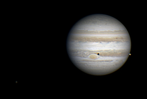

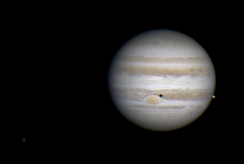

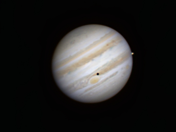

So hier mal die Ergebnisse vom 40" großen Jupiter.
Das Seeing-Video habe ich auf 1080P hochskaliert, weil sonst bei YT zu viele Details verloren gehen.
Hier eine Animation von 20.24-21.10Uhr MEZ.
Aufnahme von 19.54Uhr mit Derotationsartefakt
Link zur Grafik: http://imageshack.us/a/img41/777/drizzle1520130218195442.jpg
Aufnahme von 20.50Uhr mit Kalisto und Io - man sieht bei Kallisto eine leichte Phase
Link zur Grafik: http://img819.imageshack.us/img819/290/drizzle30205037765part0.jpg
Und hier um 21.16Uhr die fast gleiche Zeit wie Torstens Aufnahme mit dem C11. Ich konnte kaum einen Unterschied feststellen mit und ohne derotation, deshalb ohne.
Link zur Grafik: http://img198.imageshack.us/img198/593/drizzle1521160625part00.jpg
