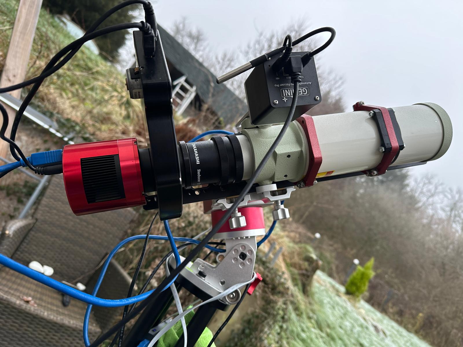

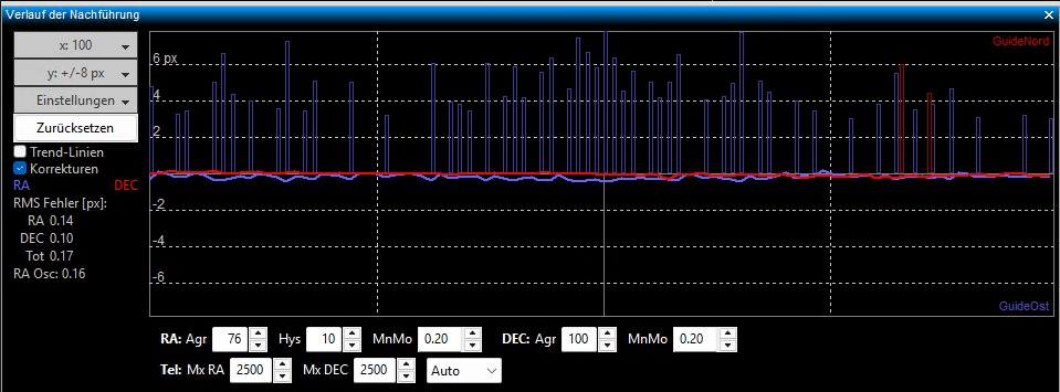

Ich habe die J14 auf einem InorellRT80C mit säulenverlängerung stehen. 3/8“ Schraube passt. Eq6 Static mit passenden Adapter sollte gehen. Im übrigen trägt sie auch den Askar120 mit 3kg Gehengewicht ohne Murren. Guiding läuft um fantastische 0,5“
