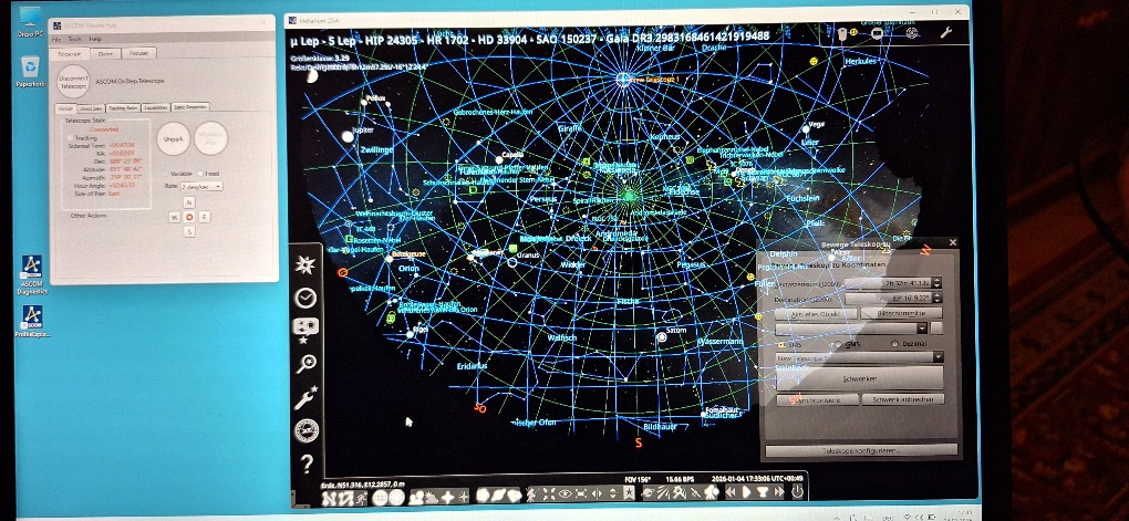

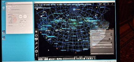

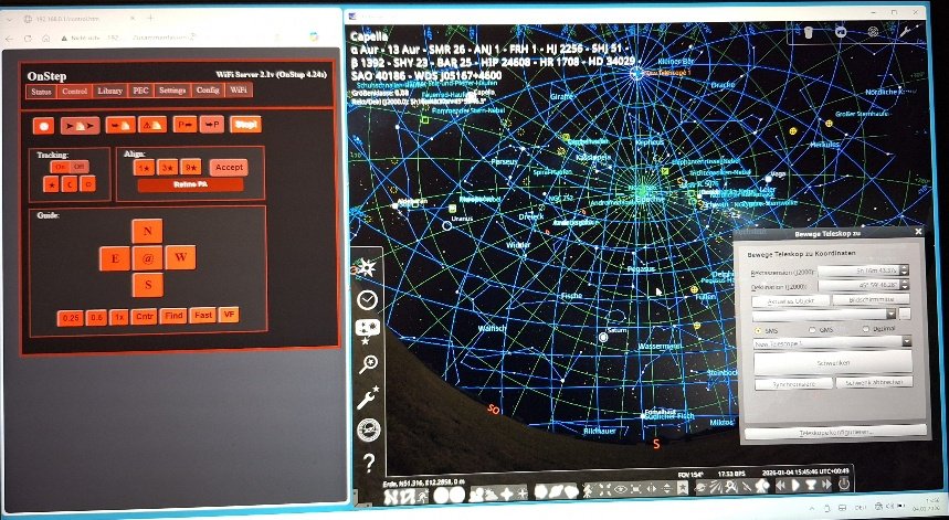

Danke für die schnelle Antwort und für die Geduld.

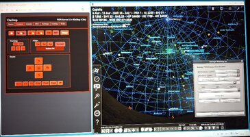

Über WLAN konnte ich Stellarium verbinden und die "Einstellungen" über 192.168 .0.1 aufrufen.
klappt!
Ich wollte aber die Verbindung über USB Kabel nutzen. Da lassen sich die "Einstellungen" leider nicht aufrufen.
OK, über Ascom Devicehub geht es, Danke hätte ich nie gefunden!
Ich kann die Parkposition speichern und in Parkposition fahren. Aber nicht wieder Unpark auslösen.
Wie lege ich die Funktion Unpark fest?

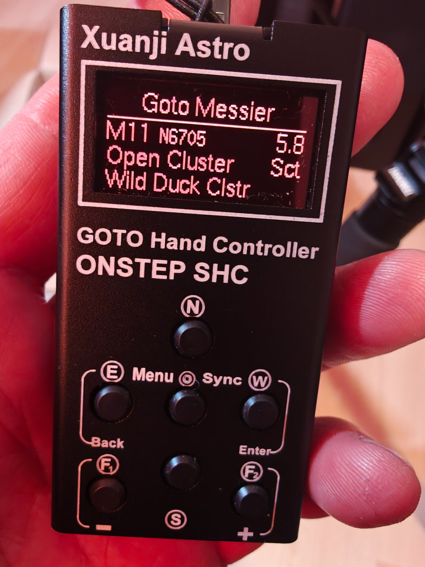

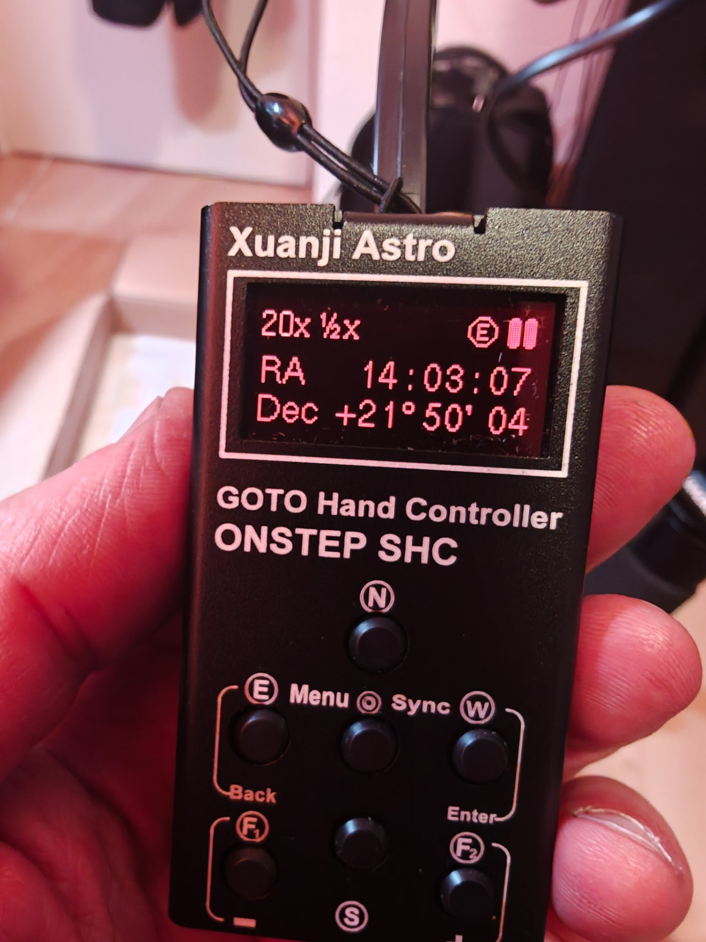

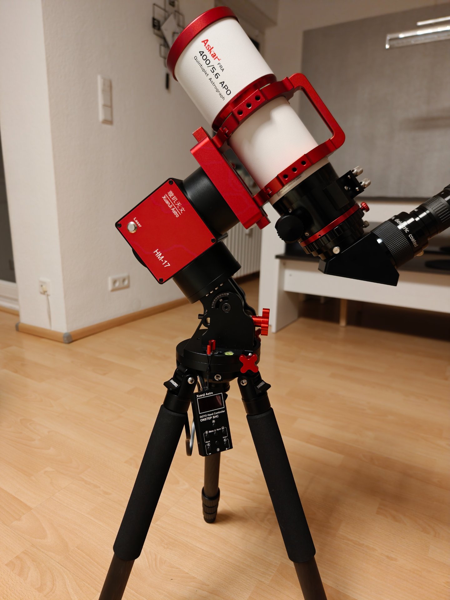

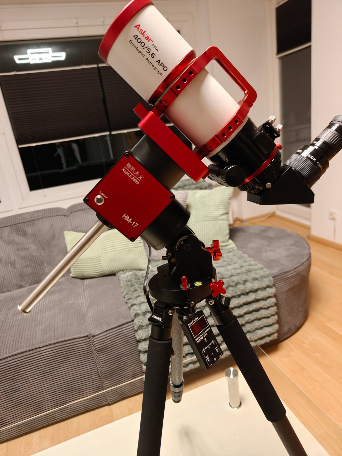

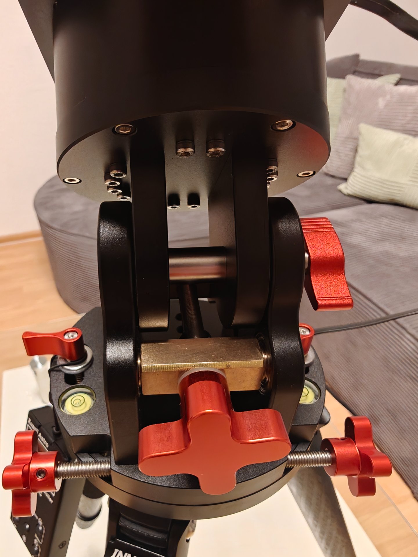

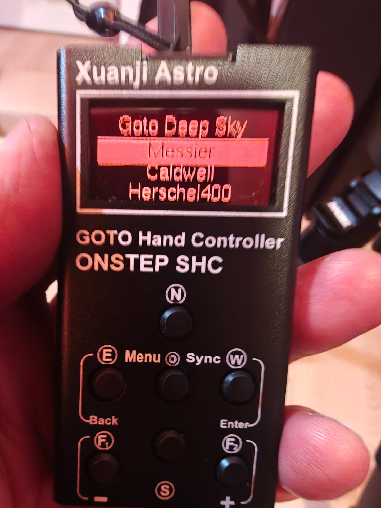

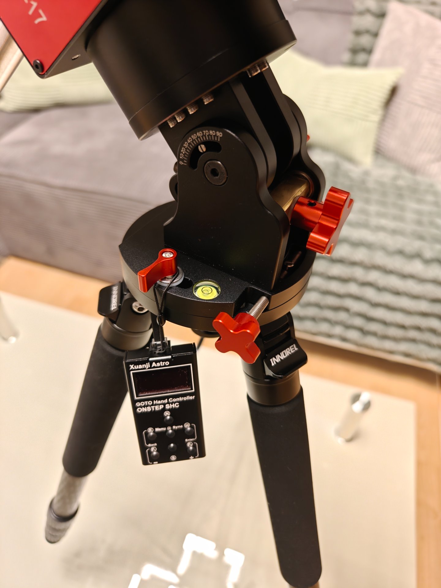

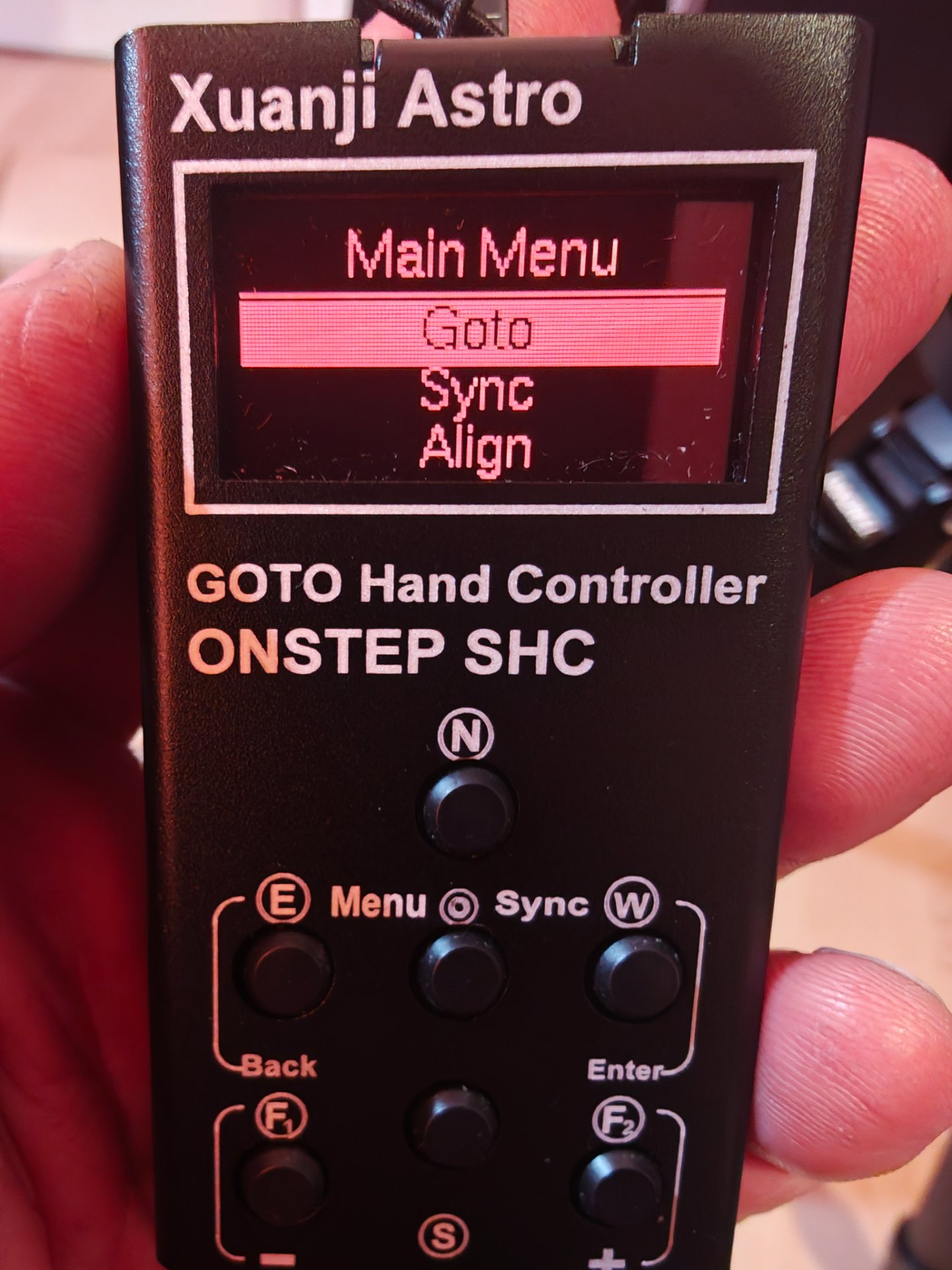

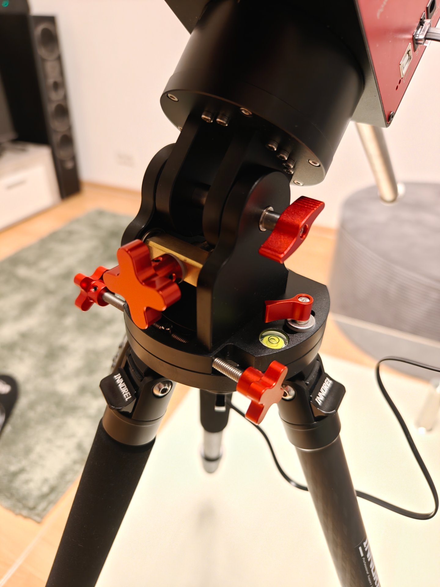

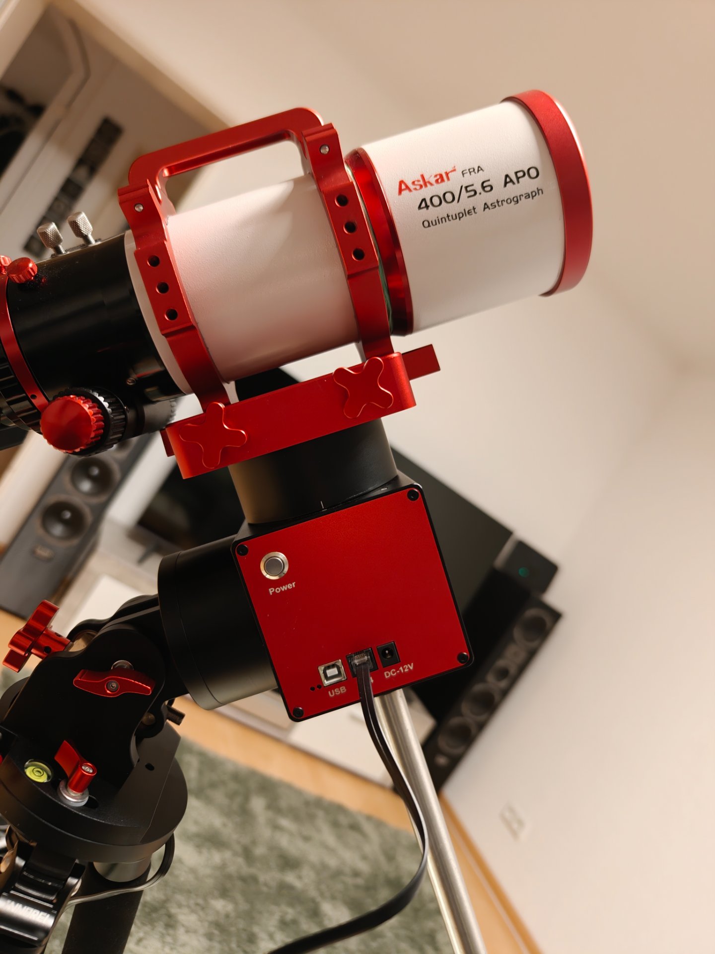

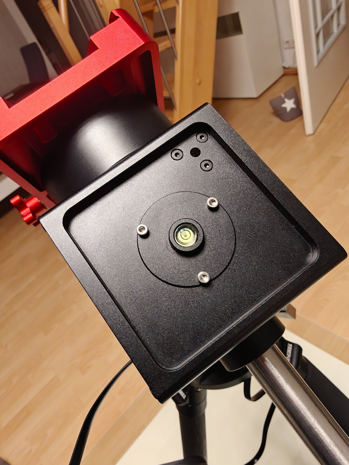

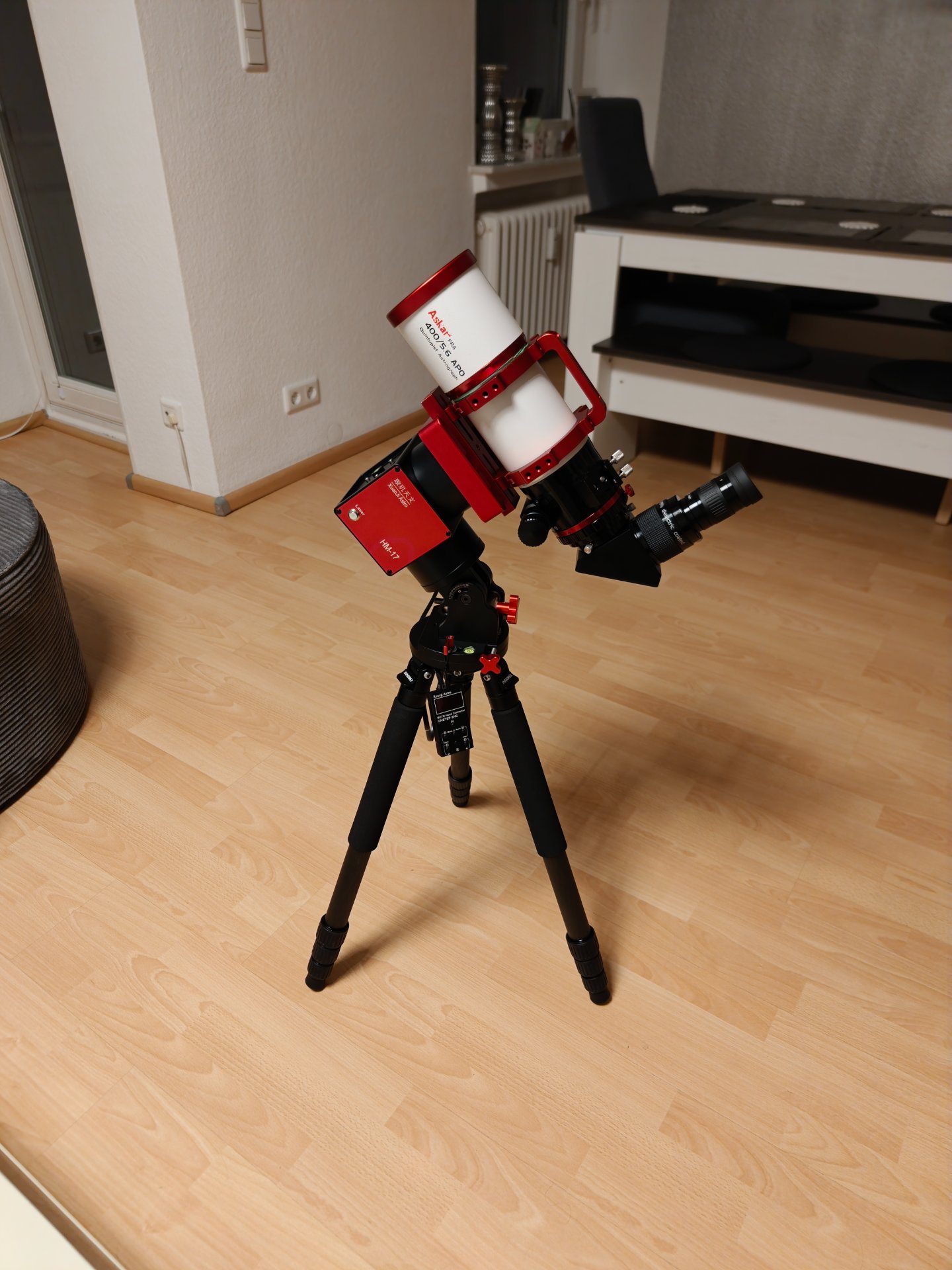

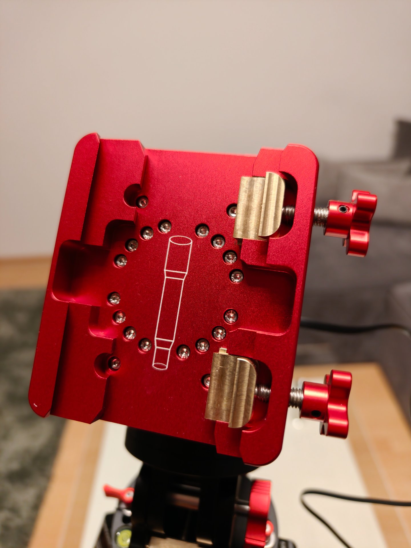

Hallo Forum.
Ich wollte mal mitteilen, das meine TeSeek HM-17PE heute nach 6 Wochen angekommen ist. Ich vermute mal das die Montis erst auf Bestellung gebaut werden!? Sie wurde erst zwei Wochen nach meiner Bezahlung aus China losgeschickt. Danach hing sie zwei Wochen im deutschen Zoll fest. Nu ist sie da.
Eines vorweg, zwei Schrauben der Seitenkappe lagen lose im Karton. Dadurch ist an der unteren Seite der Montageplatte ein Minikratzer entstanden. Nicht weiter schlimm, aber sollte nicht vorkommen sowas.

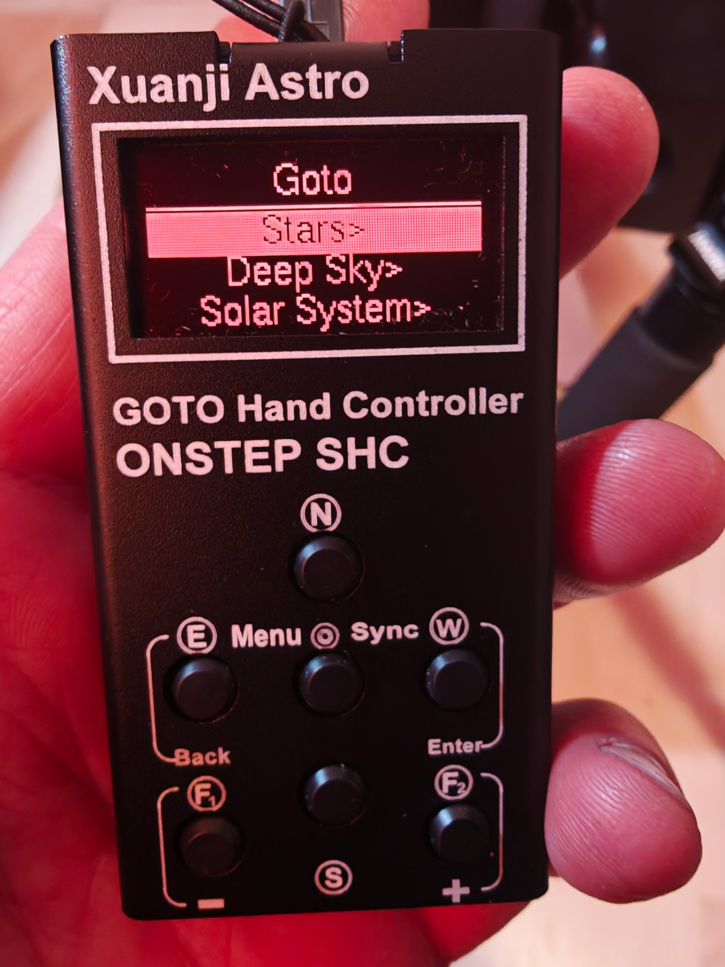

Der erste Eindruck ist gut. Sie fühlt sich hochwertig an, die Motoren laufen sauber und sehr leise. Die Qualität der einzelnen Griffe, Schrauben und Drehknöpfe sind sehr gut. Alles sitzt fest, nichts wackelt. Lediglich die Polhöhenschraube hätte man etwas massiver bauen können. Wenn man sie anzieht hält sie den Kopf stabil auf Winkel, aber man traut sich nicht das Ding richtig feste anzuziehen weil die Angst mitschwingt, das man die Schraube abbrechen könnte. Sie bricht nicht ab, aber eine stabilere / größere Schraube wäre für die Haptik besser gewesen.
Extrem positiv überrascht bin ich von der Mini-Handsteuerung. Ich dachte da kommt so ein billiges Plastikding daher mit schlecht ablesbarem Display wie bei Skywatcher etc. Pustekuchen, das ding ist aus stabilem Metall und ist richtig schön ablesbar. Auch die Funktionen lassen nichts zu wünschen übrig. Hat fast alle Funktionen wie die Skywatcher Handbox. Star Alignment, GoTo, Messier - Caldwell - Herschel 400 - NGC - Sterne - Solar System alle wichtigen Kataloge vorhanden. Das Ding ist echt ein kleines Wunderwerk. Ich kann leider nur 8 Bilder hinzufügen, sobald es wieder geht, lade ich restllichen Bilder hier hoch.
Die Gegengewichtsstange ist extrem massiv gebaut. Sollte man nachts auf dem Acker fotografieren und von einem Keiler angegriffen werden, transformiert man die GGW-Stange flux in einen Totschläger und lässt sich bei einem kleinen Lagerfeuer die willkommene Schweinshaxe genüsslich schmecken.
Ob die Monti denn auch männliche 18kg tragen kann? Vom Gefühl her: JEIN. Da ich so schweres Gedöns nicht mehr habe und auch nicht mehr nutzen möchte, kann ich das nicht testen. Aber es ist bestimmt ein gutes Gefühl, wenn man mal von einem kleinen Apo auf einen Newton wechseln möchte und sicher sein kann, dass man noch ordentlich Reserven hat. Und das bei gerade mal 4,4kg Eigengewicht ;) Das komplette Setup, also Stativ, Monti und Scope trage ich jetzt gemütlich mit einer Hand von A nach B <3
Liebe Grüße,
Hakan

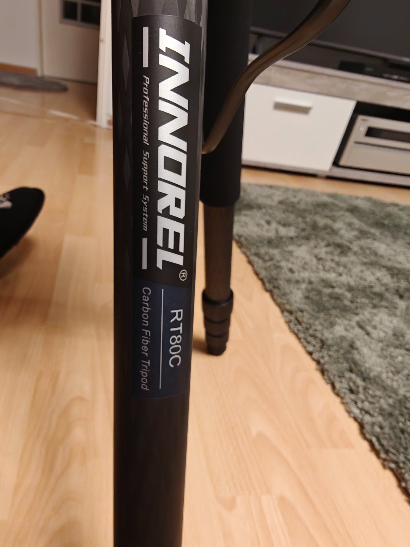

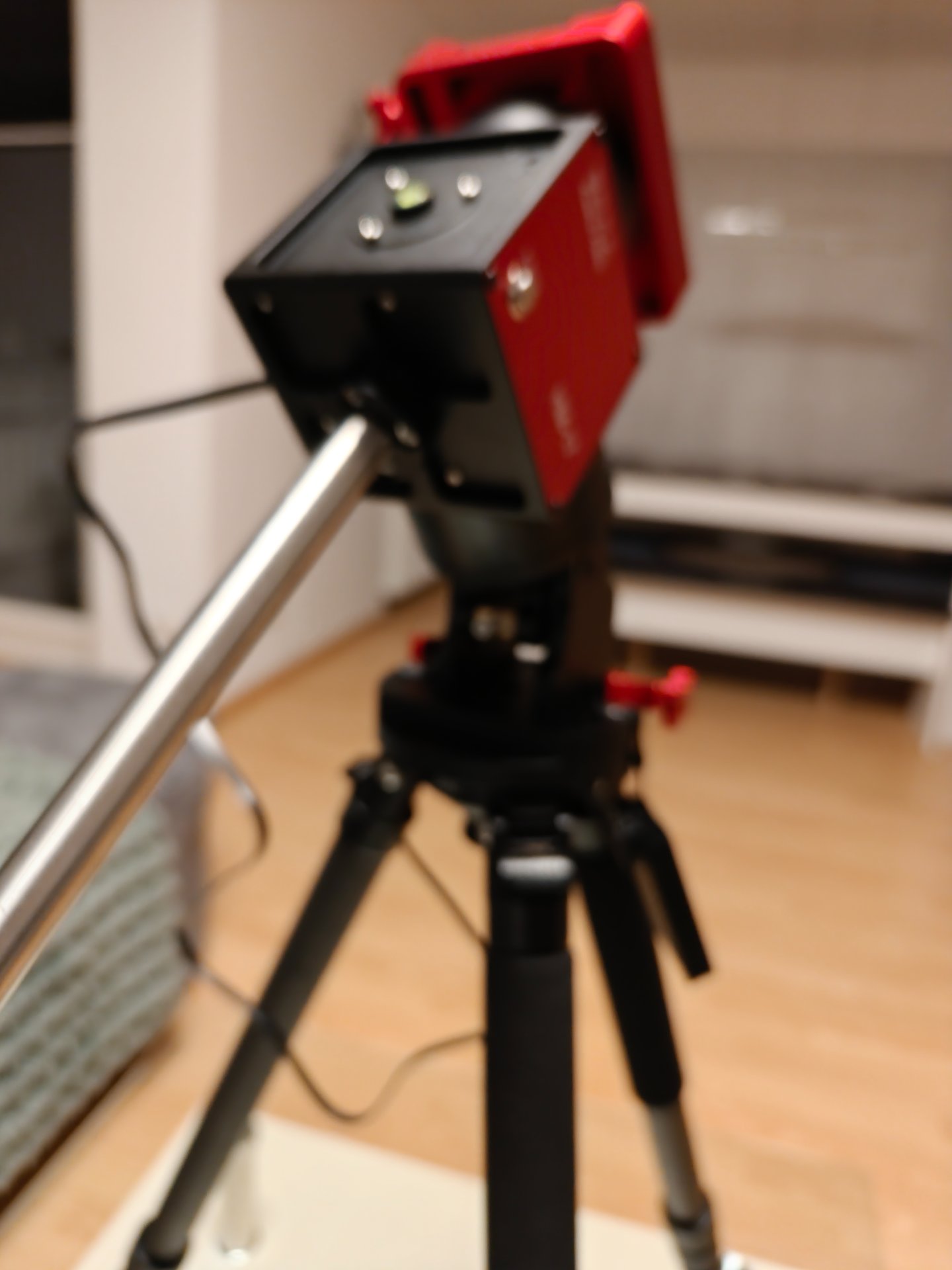

Moin Wolfgang.
Also, ich habe die Monti bei Aliexpress gekauft für ~760€ Euro. Da wurde im Vorfeld vom eigentlichen Kaufpreis die Zollgebühren runtergerechnet. Von ~880 oder so auf ca. 760€. Zu den 760€ kamen noch mal 55€ Zollgebühren, die ich in Bar und passend bei der DHL Fahrerin abdrücken musste.
Das Innorel RT80C Stativ ist soweit auch stabil genug ist für das Setup, allerdings braucht es da unbedingt eine Stativspinne, um auch das letzte bisschen Verdrehung zu eliminieren.
Allerdings ist die Aufnahmeplatte des Stativs deutlich kleiner als die Basisfläche der Monti unten. Da ich mit diesen Gerätschaften noch nie zu tun hatte, muss ich mal gucken was es dafür gibt.
Grüße,
Hakan
Update: Stativverlängerung für die Monti auch eben bei Aliexpress für 38€ bestellt. Ist schon echt Wahnsinn wie viel man sparen kann, wenn man direkt aus China bestellt.

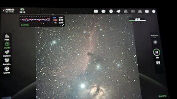

Hallo Forum.

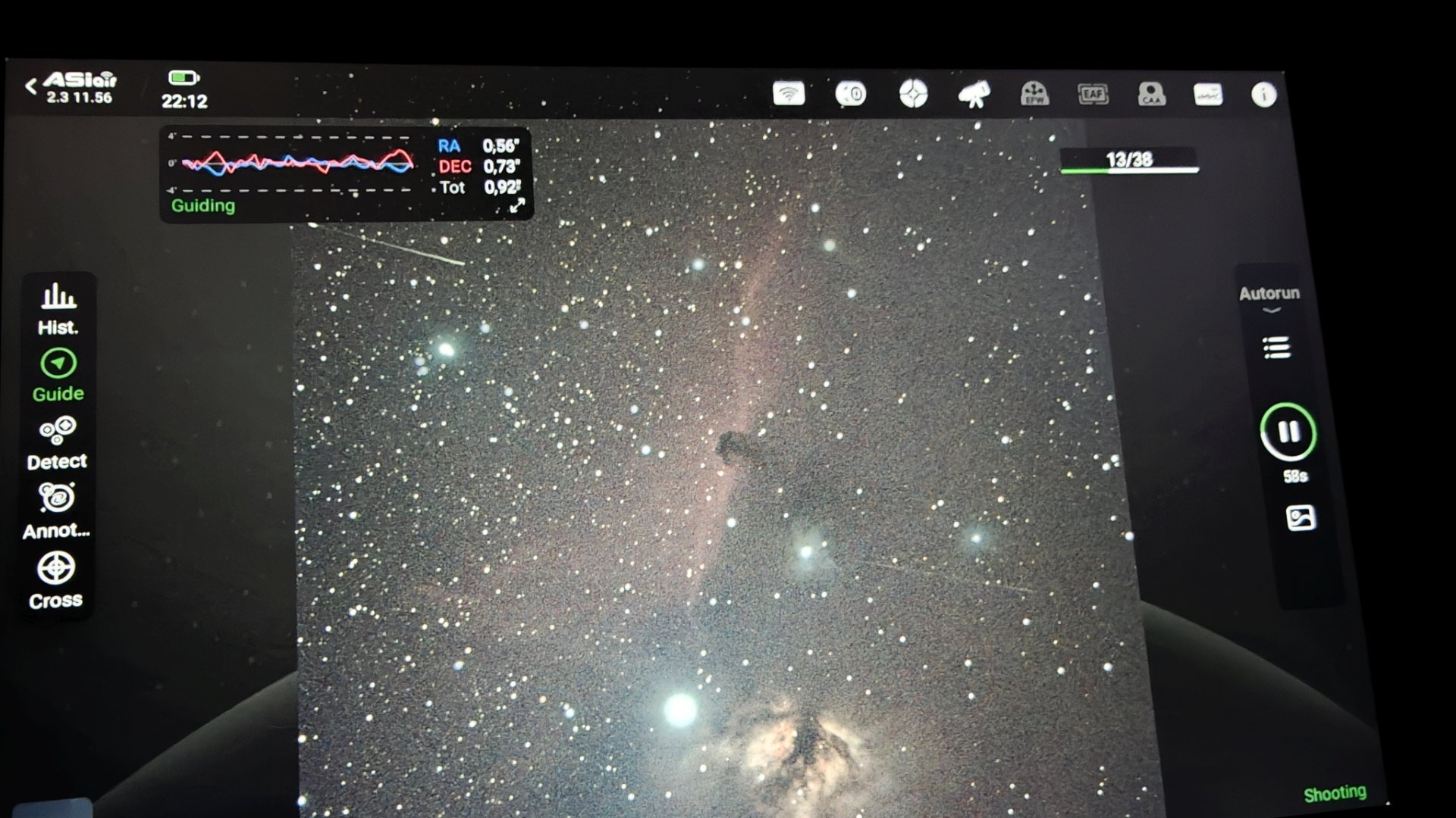

Anbei eine kurze Info bezüglich des first light mit der TeSeek HM-17PE.
Gestern war ich das erste mal mit Sack und Pack auf dem Feld. Alles aufgebaut, mit dem im Gehäuse verbauten Laser grob eingenordet, PA, Leitsternkalibration gestartet und Feuer frei. Guidingwerte um die 2-3 RMS mit den Standard EQMod-Werten. Da habe ich erstmal doof aus der Wäsche geguckt. Die Sterne waren zwar noch rund, aber RMS deutlich zu hoch. Danach fast 2 Stunden lang mit den Guidingwerten herumrumgespielt, ehe ich die richtigen Einstellungen gefunden hatte.
- Belichtungszeit auf maximal 0,5 - 1 Sekunde
- Max RA / DEC Duration von den ursprünglichen 3000 auf 280 runter
- Aggressivität von 80-90 runter auf 35
- Calibration Step auf 800 runtergesetzt
Bei jedem Schritt habe ich die Leitsternkalibration gelöscht und neu gestartet, da nach Umstellung der Parameter überhaupt keine Veränderungen eintraten. Und es waren eine Menge Schritte, da ich diese immer nur in kleinen Dosen verändert hatte. Erst nach der Leitsternkalibration wurden die Veränderungen im Graphen sichtbar. Letzten Endes habe ich die Monti nach gefühlten Ewigkeiten auf reproduzierbare 0,8 - 1,2 RMS runterbekommen. Dabei muss man sagen, dass das Seeing extrem schlecht war. Die Sterne haben so stark geflackert, dass der Guider Schwierigkeiten hatte, ein stabiles Zentrum zu berechnen. Die Software hat quasi nur der Luftunruhe hinterhergejagt.
Für das first light ein passabler Erfolg. Alles sitzt, ist fest, nichts wackelt und ist stabil. Ich freue mich auf die klareren Nächte.

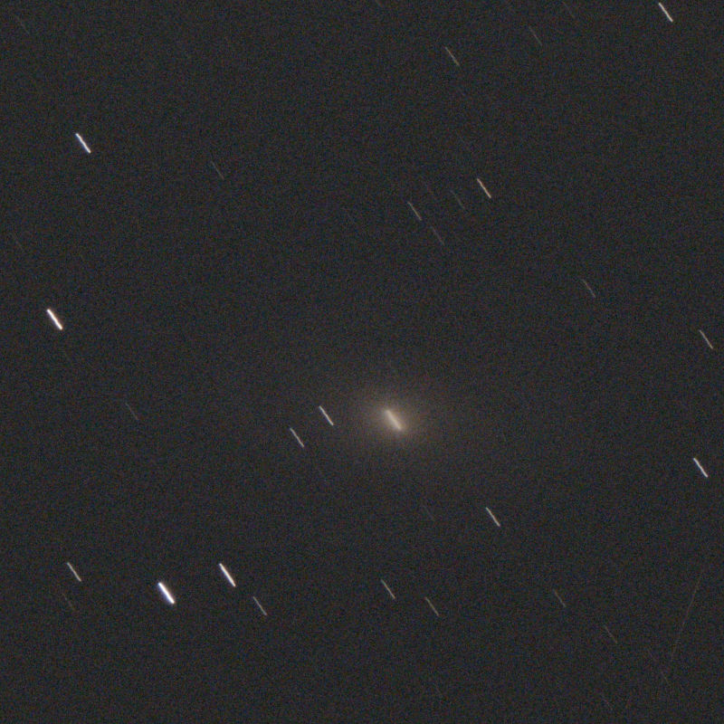

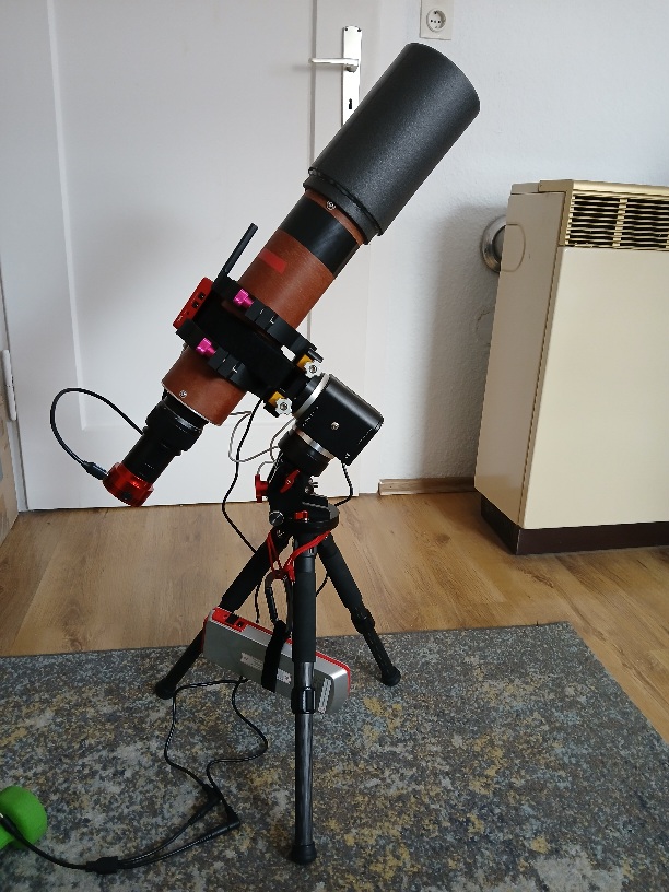

Hallo allerseits,
nun habe ich mir doch noch eine Juwei 14 bestellt und vor zwei Tagen auch im Paketshop abholen dürfen. Diesmal, seltsamerweise, ohne jede Gebühr - kein Zoll, keine Einfuhrumsatzsteuer. Das Teil war sehr gut verpackt, macht einen wertigen Eindruck und wurde schnell geliefert.
Nur funktioniert die Montierung nicht so wie sie soll!
Ich hatte gestern draussen einen Test gemacht. Die Steuerung läuft über ASIAir mini, mit Kabel verbunden.
Erstes Probleme: beim Schwenken in RA verwechselt die Montierung scheinbar die Richtung. Das passiert immer anfangs einmal nach dem Start. Ich drücke nach West, Monti läuft nach West, ich drücke nach Ost, Monti läuft trotzdem nach West. Wenn ich dann wieder Ost drück, läuft alles scheinbar normal.
Das Polar Align über ASIAir läuft recht problemlos.
Beim Auffinden von Objekten wird es schon wieder seltsam: die Monti scheint irgendwelche komischen Bewegungen zu machen. Der ASIAir braucht nach dem ersten Platesolving recht große Korrekturschwenkungen, um das gewünschte Objekt zu erreichen. Man sieht auch, wenn man ein bekanntes Objekt, wie M 51 anvisiert, dass die Position beim ersten Anschwenken nicht passt. Aber der ASIAir bekommt es dann hin und das Objekt wird sauber zentriert. Das heißt auch, dass Zeit und Ort passen müssen.
Dann kommt aber das Hauptproblem: die Montierung führt nicht nach!
So sieht M 81 nach 30 s Belichtung aus... ich habe auch verschiedene Objekte probiert und der Montierung Zeit zum Einpendeln gegeben. Hat alles nix geholfen. Tracking stand auch definitiv auf ON.
An der Stelle habe ich dann aufgegeben und mich heute früh nochmal mit der Mount beschäftigt. Dabei stellte ich fest, dass es auch keine Motorgeräusche gibt, wenn das Tracking ON ist. Und jetzt kommt`s: sobald ich das Tracking dann auf OFF stelle, höre ich leise Motorgeräusche. Dann scheint die Montierung also mit der Nachführung zu beginnen.
Nochmal im Detail:
  • beim Polar Align ist das Tracking OFF und die Montierung führt auch nicht nach - was ja korrekt ist
  • sobald ein Ziel angeschwenkt wurde, schaltet der ASIAir das Tracking auf ON aber die Montierung führt nicht nach
  • erst wenn ich jetzt das Tracking auf OFF schalte, fängt die Montierung mit dem Nachführen an
Ich hab mir das dann auch noch mit OnStep Control App angeschaut und da besteht dasselbe Problem: im Urzustand beim Einschalten ist die Nachführung aus und kein Motorengeräusch, sobald ich die Nachführung auf OFF schalte, höre ich Motorgeräusche.
Kennt jemand dieses Problem und weiß Abhilfe? Oder ist das ein Produktionsfehler? Den Händler habe ich schon angeschrieben und warte auf Antwort.
Vielen Dank für jeden Hinweis.
CS.Oli
