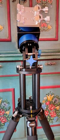

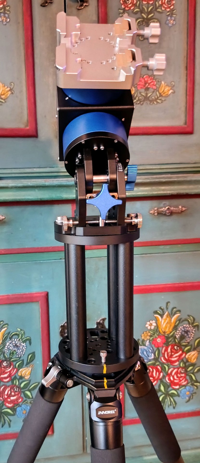

Die Juwei 17 Montierung ist da und verbindet sich auch einwandfrei.
Hat jemand Erfahrung mit grundlegenden Einstellungen der Montierung und auch evtl fĂŒr Nina und PHD2?
Die Zeitzone
Eventuell was mit dem Meridianflip zusammenhÀngt.
Eventuelles Zenitlimit damit das Teleskop nich gegen das Stativ fÀhrt.
Gruß Frank
Danke.
Ich warte noch auf die fehlende SÀulenverlÀngerung.
Da sollten zumindest die Stativbeine kein Problem sein.
Und Innorel RT90C sollte Montag auch da sein.
Dann kann ich endlich mal richtig testen und alles laufen lassen.
NatĂŒrlich macht das Wetter dann erst mal nicht mit.
Daher heute Abend nochmal das Seestar laufen lassen und Klarheit noch ausnutzen.
Und heute alles gekommen, was gefehlt hat.
Nun wieder auf anderes Wetter warten.
Werde mir eventuell noch einen Beinspreizer basteln.
Macht aber bisher einen guten Eindruck.
Auch wenn noch ohne Optik drauf.
Beim Kuppeltest sieht es zunÀchst so aus dass es mit dem Rest oben drauf doch stabil genug bleibt.
