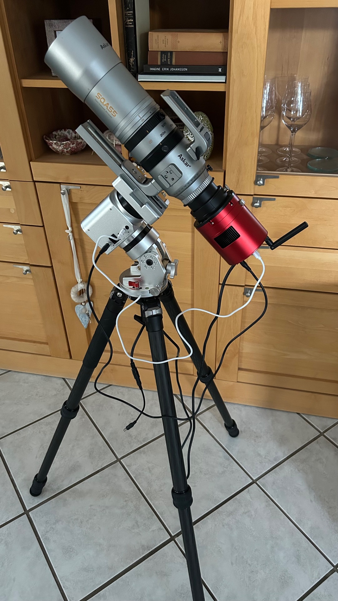

heute konnte ich nach über einem Monat Wartezeit meine Juwei-14 in Empfang nehmen. Sie hat 10 Tage beim Zoll gelegen und dann noch mal über eine Woche gebraucht, bis DHL sie ausgeliefert hat. Das war schon grenzwertig, im wahrsten Sinne des Wortes. Eben habe ich einen ersten erfolgreichen Funktionstest mit der Asiair gemacht, gleich gibt es dann First Light.
Erster Eindruck ist positiv. Sieht gut aus, Verarbeitung makellos, wirkt natürlich etwas billiger als die AM3, kostet aber ja auch nur die Hälfte. Sie soll mit dem Askar SQA55 mein Reisesetup werden. Ich werde morgen weiterberichten.

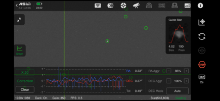

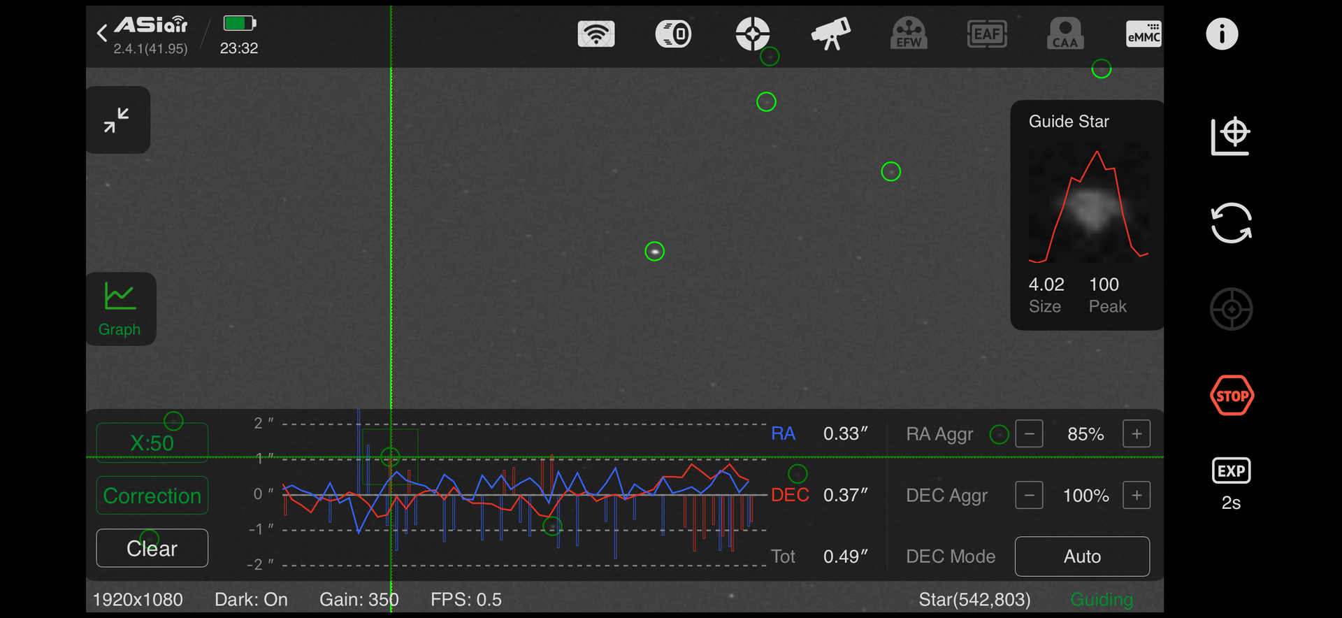

Witziger Zufall. Mein Juwei 14 kam auch gerstern an, nach einer kleinen Ruhepause beim Zoll. Da ich ein ASI2600MC Air und mein TS Optics 61EDPH II verwende, habe ich mich für die rote Variante entschieden. Hab auch gleich noch den kleinen Handcontroller dazubestellt. Auch bei mir wird das ein kleines Reisesetup.
Die Verarbeitung ist gut, das Mount ist extrem leise beim Bewegen und bisher konnte ich nichts negatives feststellen. Beim Guiding bin ich laut PHD2 auf teilweise unter 0.5" gekommen bei 2.8"/px. Das ist auf jeden Fall super. Trotz Mond und nur einer Stunde Belichtungszeit ist SH-132 recht gut geworden.

Hallo Olaf,
ich suche mittelfristig einen Ersatz für meine mittlerweile quietschende und knarzende CAM. Die ist halt auch noch aus so einer Zeit, wo man die Teile nicht ordentlich ansteuern konnte.
Wie komplex ist es denn diese Montierung mit ASCOM zum Laufen zu bekommen? Ist das ähnlich einfach mittlerweile wie bei den Skywatchern oder ist das noch etwas kompliziert?
Und was taugt dieses Stativ? Das sieht auf deinem Foto nicht so vertrauenserweckend aus. Wie robust ist das gegen Schwingen und Erschütterungen, wenn da keine Strebe mit drin ist, die die Beine miteinander verspannt? Das Stativ meiner CAM ist dagegen ein richtiger Panzer. Zumindest optisch. Die CAM ist zwar eine Wackelkiste, aber am Stativ liegts es nicht.
Danke und Grüße,
Joachim
Hallo Joachim,
mit Ascom kenne ich mich nicht aus, ich nutze ausschließlich die AsiAir. In der AsiAir habe ich als Montierung Onstep ausgewählt, das klappte sofort und ohne Probleme. Wenn Ascom mit Onstep harmoniert, sollte es keine Probleme geben.
Zum Stativ: Das ist tatsächlich erstaunlich stabil, ich hab damit keine Probleme mit Wind. Bei Windstärke 7 fotografiere ich aber nicht. :cool: Es ist das hier: https://www.amazon.de/dp/B0BNMH5TBZ?ref_=ppx_hzsearch_conn_dt_b_fed_asin_title_3&th=1
Das Foto zeigt mein mobilstes, weil leichtestes Setup. Das ZWO Stativ ist eine Nummer stabiler, aber ich merke in der Praxis keinen Unterschied. Wie Du siehst, nutze ich es aber auch nur mit einem kleinen APO. Letztes Jahr hatte ich es mit der AM3 und einem Askar 65PHQ in Italien dabei, ebenfalls ohne Probleme. Windstill war es da auch nicht immer. Einen Newton oder einen langen APO würde ich darauf aber natürlich auch nicht betreiben.
Gestern hab ich noch mal 90 Minuten Belichtungszeit gesammelt, und dabei Guidingwerte von 0,23-0,95 erzielt. Die Montierung kann ich nur empfehlen, ich hoffe, sie hält auch lange durch. Die Funktionalität muss sich jedenfalls nicht hinter der AM3 verstecken.

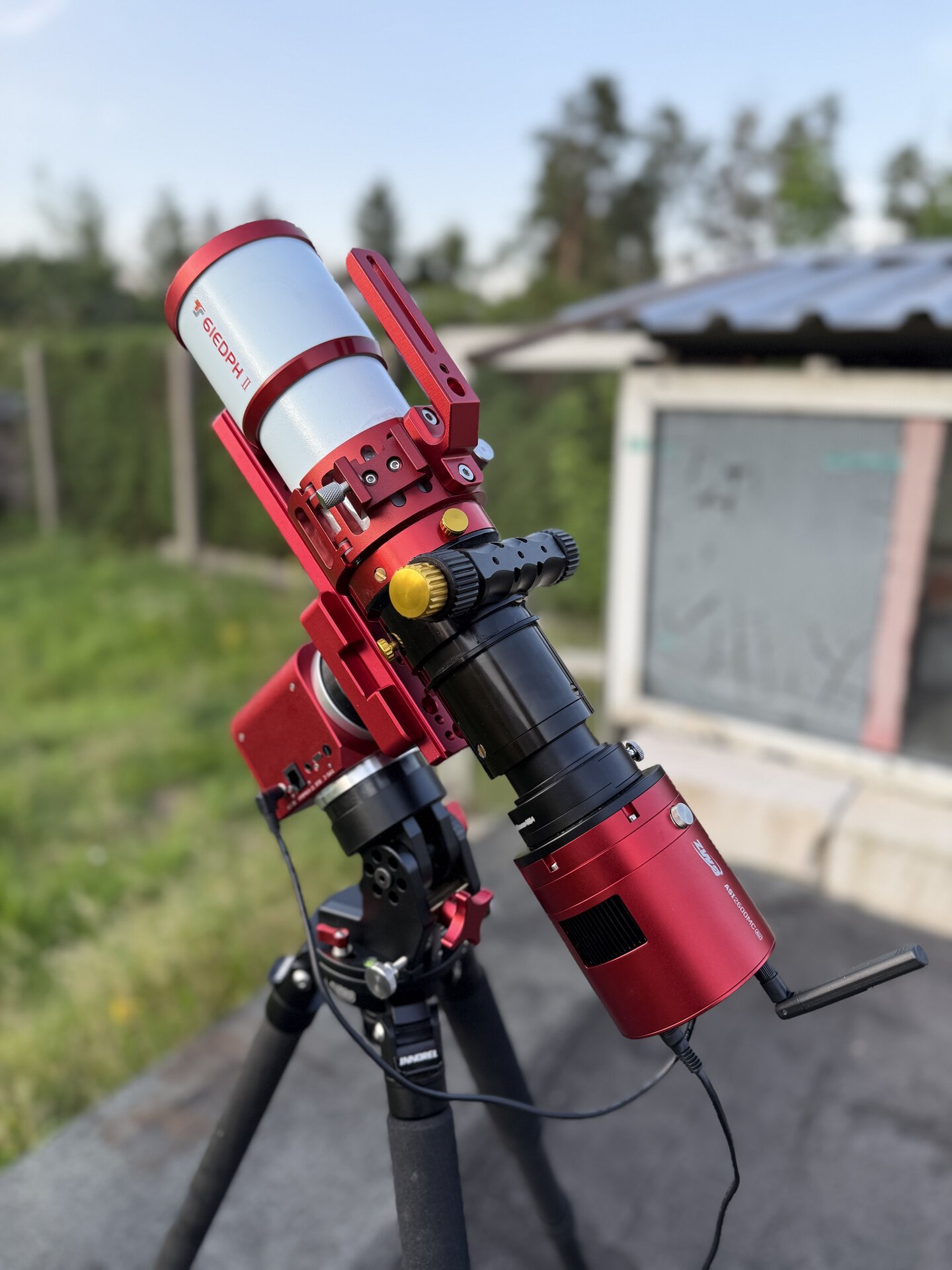

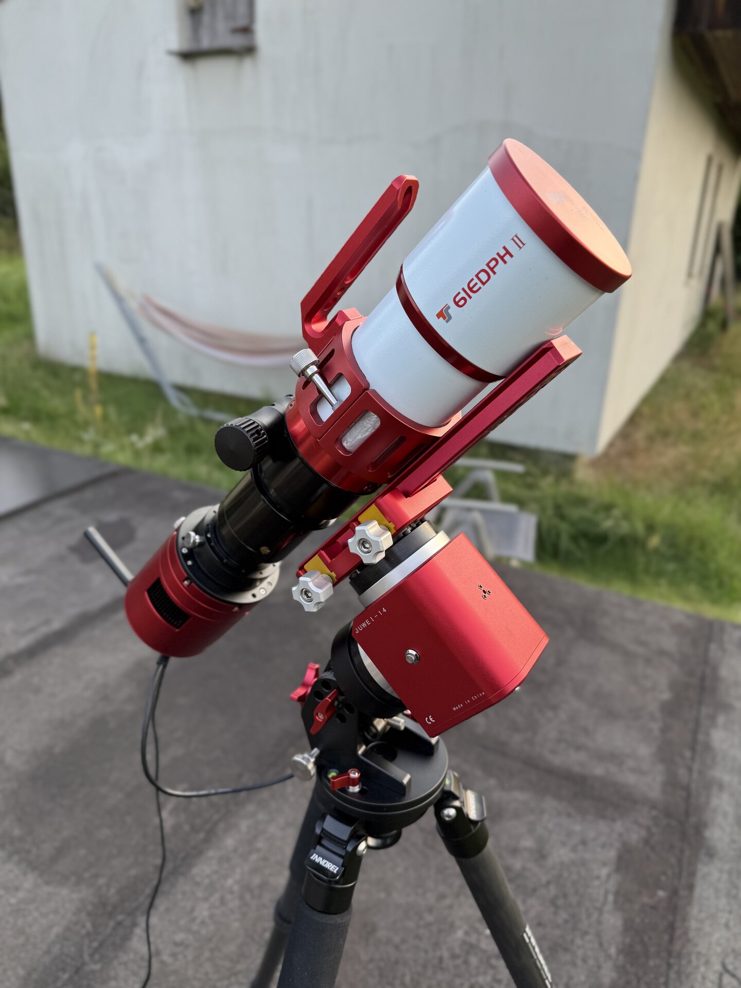

Letzte Nacht konnte ich das Juwei 14 zum ersten Mal richtig in Aktion testen. Stativ ist ein Innorell RT80C Carbostativ mit 3/8" Aufnahme, auf die das Juwei 14 sehr gut passt und auch stabil steht. Zwischendrin sogar mit ein wenig Wind, ohne Probleme.
Das Teleskop ist ein TS 61EDPH II mit 274mm f/4.5 mit einer ASI2600MC Air. Als Filter kam der Optolong L'Extreme zum Einsatz. Da in der Kamera auch noch ein Guide Chip außerhalb des APS-C Bildkreises sitzt, war ich mir nicht sicher ob das mit dem Guiding und einem 7nm Filter passt. Aber das ging ohne Probleme. Die Werte bei 2s Intervall lagen zwische 0.45" und 0.7" RMS über die kompletten 2 Stunden der Aufnahme. Bei 2.9"/px mit der Teleskop-Sensor Kombi, auf jeden Fall perferkt.
Die Ansteuerung über das ASIAir klappt mit dem OnStep Mount ohne Probleme. Die Montierung ist extrem leise, selbst beim "schnellen" Anfahren von Objekten. Das "schnelle" Anfahren ist hier allerdings auch relativ, denn das Maximum sind 2.6°/s
Damit habe ich wohl mein Reisesetup gefunden. Mit unter 7kg Gesamtgewicht, direktes Guiding über das Kamera/AsiAir Komplettpaket und nur drei Kabeln, ist das perfekt für unterwegs.
Als nächstes werde ich wohl mal das Askar 103APO an die kleine Kiste schrauben und schauen, wie das so läuft. Mit Gegengewicht sollen ja bis 13kg gehen.

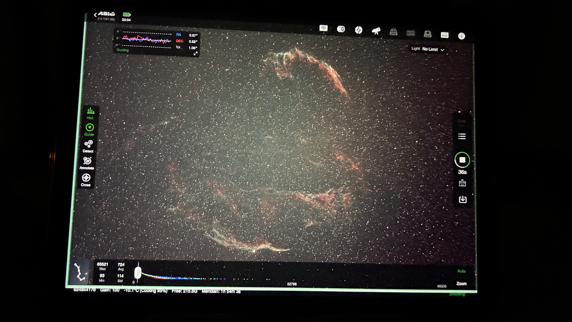

Das mag die Anzeige auf meinem iPad sein aber es sieht beim Reinzoomwn so aus als wenn alle Sterne horizontale oder vertikale Striche sind?

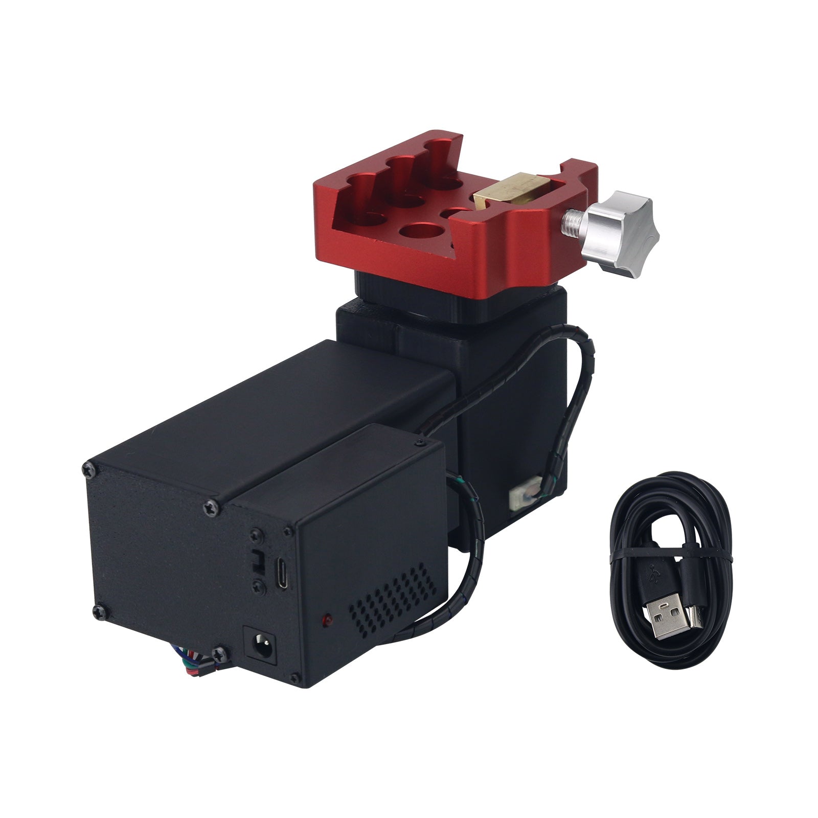

Ich habe mittlerweile auch eine Juwei 14 und jetzt auch dieses TeSeek mit dem gedruckten Gehäuse. Bin eigentlich auch ganz zufrieden.
Hat eigentlich jemand eine Quelle zur Firmware? TeSeek habe ich jetzt man angeschrieben aber bei Juwei habe ich nur dieses Facebook Forum. Da gibt es eine Firmware die das Tracking beim Einschalten abstellt.
Aber sonst? Habt Ihr vielleicht einen Kontakt? GDrive , Discord oder etwas?

Bei TeSeek geht's noch kleiner: 🤭😊
Das is ja süss
