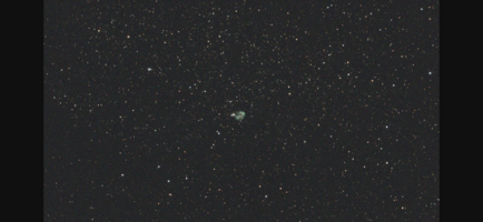

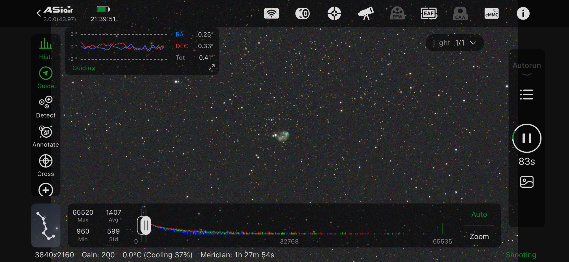

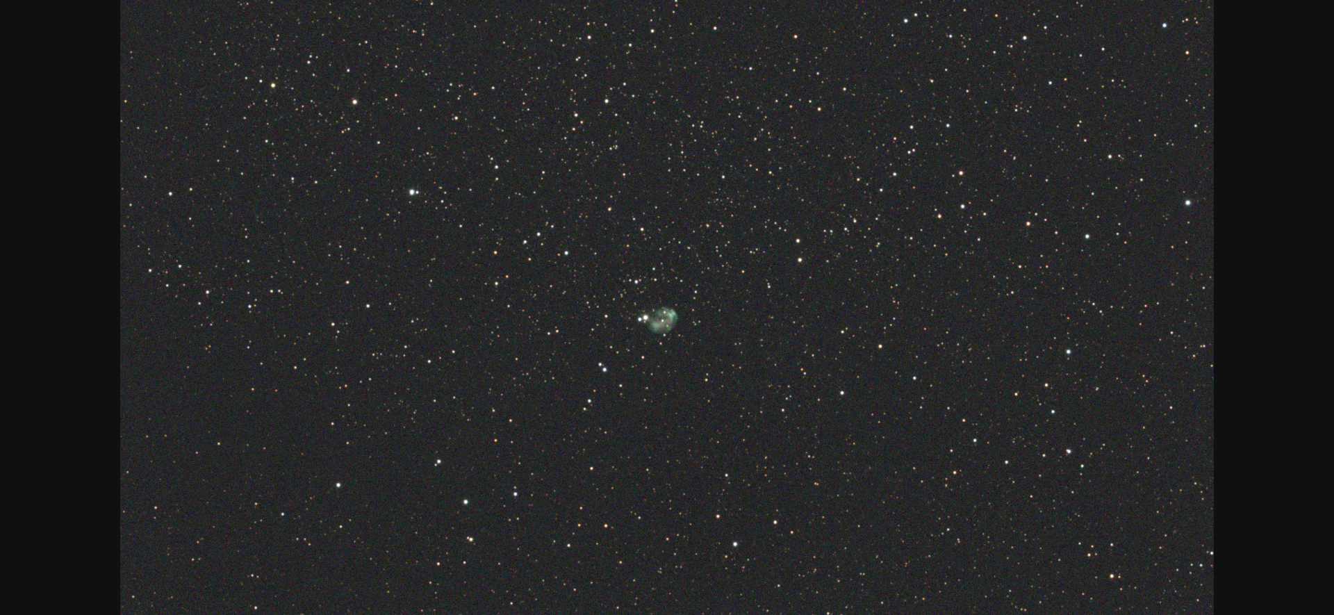

Ich habe die J14 auf einem InorellRT80C mit säulenverlängerung stehen. 3/8“ Schraube passt. Eq6 Static mit passenden Adapter sollte gehen. Im übrigen trägt sie auch den Askar120 mit 3kg Gehengewicht ohne Murren. Guiding läuft um fantastische 0,5“

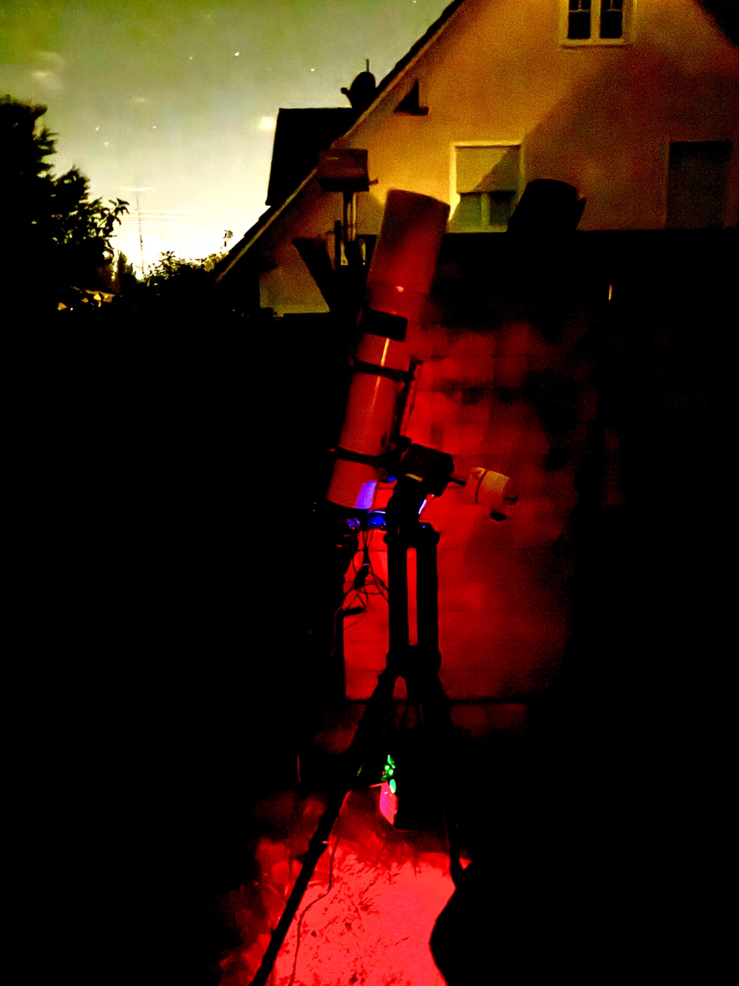

Hier mal ein paar Bilder aus meinem Schuppen. :teleskop:
