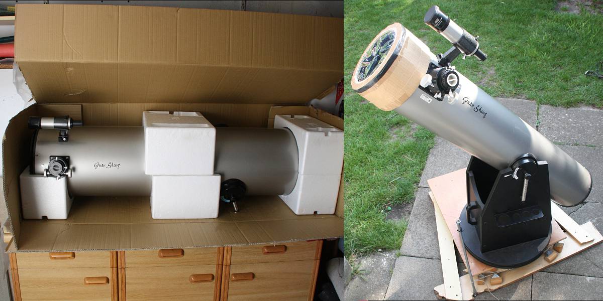

Hier mal ein Bild meiner beiden Geräte:
Links: 12" F5 Tubus Lagerung im Originalkarton.
Rechts: 8" F6 Dobson gerade mit Sonnenfilter im Einsatz auf meiner Selbstbauplattform

Der Rase gibt nach, richtig? Aber doch nicht immer weiter.
Beim Dobson mag es noch gehen.
Wenn die Beinchen im Rasen sind steht das Teil halt auf der Grundplatte, fertig. Da sackt dann nichts mehr nach.
Stativ bin ich schon bös auf die Nase gefallen. Da hat sich ein Bein gut in den Boden gebohrt.

da du scheinbar nur das klassische (alte) Teleskop auf Stativ im Kopf hast und nicht die Dobson Bauform kennst, kann ich dir nur raten den Dobson bei deiner Auswahl zu berücksichtigen.
Ein Dobson ist extrem stabil, der Schwerpunkt ist sehr tief, du brauchst kein Stativ.
Das manuelle Nachführen oder Anfahren der Objekte ist absolut kein Problem.
Allerdings ist das Dobson ein Teleskop für visuelles Beobachten, darauf ist es optimiert (grösste Öffnung, Lichtsammelvermögen).
