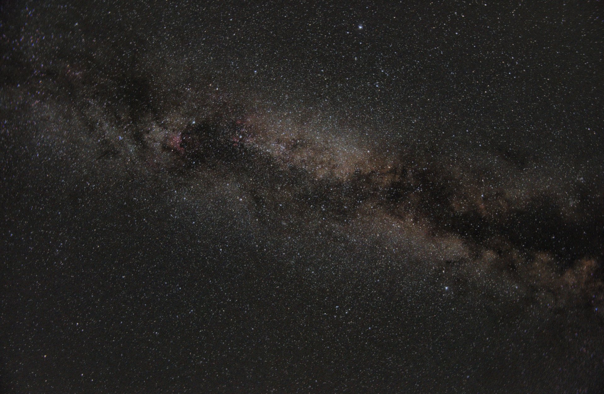

Das sind zum Beispiel die Bilder mit der Pentax
Das Teleobjektiv scheint ja ordentlich Brennweite zu haben. Was ist das für eins? Vielleicht würde das schon reichen mit dem richtigen Unterbau.
Ich denke, das Problem bei den meisten Anfängern ist, dass sie noch gar nicht ahnen können, was mit ihrem vorhandenen Equipment alles möglich wäre, wenn sie wüssten wie es geht. Um ansprechende Deepsky- und Mondaufnahmen zu machen, braucht es keine großen Teleskope. Man muss nur wissen, wie man aus seinem Equipment das maximale Ergebnis herausholen kann. Für Planeten braucht es halt Brennweiten >1m. Das lässt sich aber mit jedem Teleskop mittels einer Barlowlinse einfach erreichen.
Deine Bilder sind beide verwackelt und sehr wahrscheinlich auch nicht optimal scharf gestellt. Das Jupiterbild ist überbelichtet, beide sind offenbar nicht wirklich bearbeitet. Stelle dir einfach vor, du hättest ein stabiles Stativ mit einem kleinen Skytracker, einen Funkfernauslöser und deine Aufnahme mit einer Bahtinov-Maske perfekt scharf gestellt. Das kostet zusammen unter 600€. Das Bild wackelt nun nicht mehr und ist optimal scharf. Jetzt machst du von Mond oder Jupiter mit der richtigen Belichtungszeit je ein paar 100 Aufnahmen und addierst die mit Autostackkert. Das ganze Rauschen ist nun weg. Nun gehst du nach Registax, machst dort einen automatischen Weißabgleich und wirst überrascht feststellen, dass du deine Aufnahme schärfen kannst bist zum Gehtnichtmehr. Nach dem Schärfen gehst du in irgendein Bildbearbeitungsprogramm und machst das Feintuning, Gimp, Photoshop, egal welches. Autostakkert, Registax und Gimp sind alle Freeware, die kosten nichts. Du würdest staunen, was da raus kommt.
Ähnlich ist es mit Deepskyaufnahmen. Zuerst den Tracker auf den Himmelsnordpol ausrichten, mit der Bahtinov Maske an einem hellen Stern scharf stellen, dann ausrichten. Danach ausprobieren wie lange man belichten kann, sodass die Sterne rund bleiben, ISO einstellen um die Dynamik der Belichtungszeit optimal auszunutzen und draufhalten so lange es geht. Evlt. findest du sogar einen ASCOM Treiber für deine Kamera und kannst die Aufnahme bequem über ein Laptop steuern. Das dann in Siril stacken und vorbearbeiten, danach wieder feintuning in Gimp oder PS.
Du würdest staunen, was geht, wenn man weiß wie. Sogar mit stehender Kamera kann man wunderbare Astrofotos mit den einfachsten Kameras machen. Das ist einfach Erfahrungssache und die Erfahrung kommt mit der Zeit. In Astrofotografie kann man natürlich Geld versenken ohne Ende und ja, das macht das Ganze viel einfacher. Aber auch da kommen nur gute Bilder raus, wenn man weiß was man tut. Selbst aus den Vollkaskosystemen wie Seestar kommt am Ende kein gescheites Bild raus, wenn man's nicht hinterher selber macht.

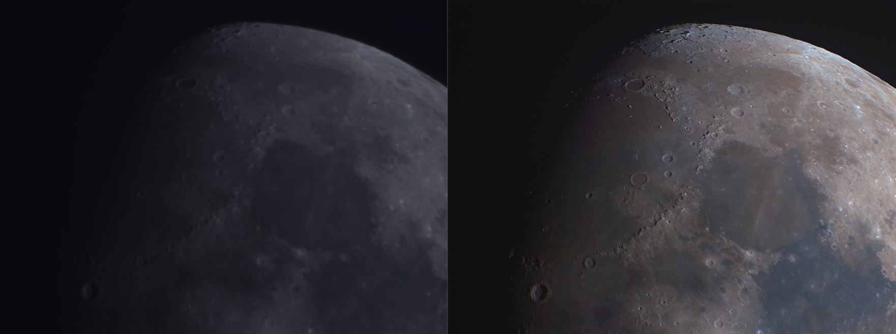

Zur Veranschaulichung habe ich mal ein Bild genommen, dass ich durch das winzige Spielzeugteleskop meines Sohnes mit einer alten Guidingkamera gemacht habe. Links nach dem Stacken in Autostackert, rechts das fertige Bild. Die Einzelbilder sind nochmal deutlich schlechter als der Stack links.
Einfach mal machen, Guides durchlesen und ausprobieren. Auch mit stehender Kamera. Das kommt mit der Zeit.

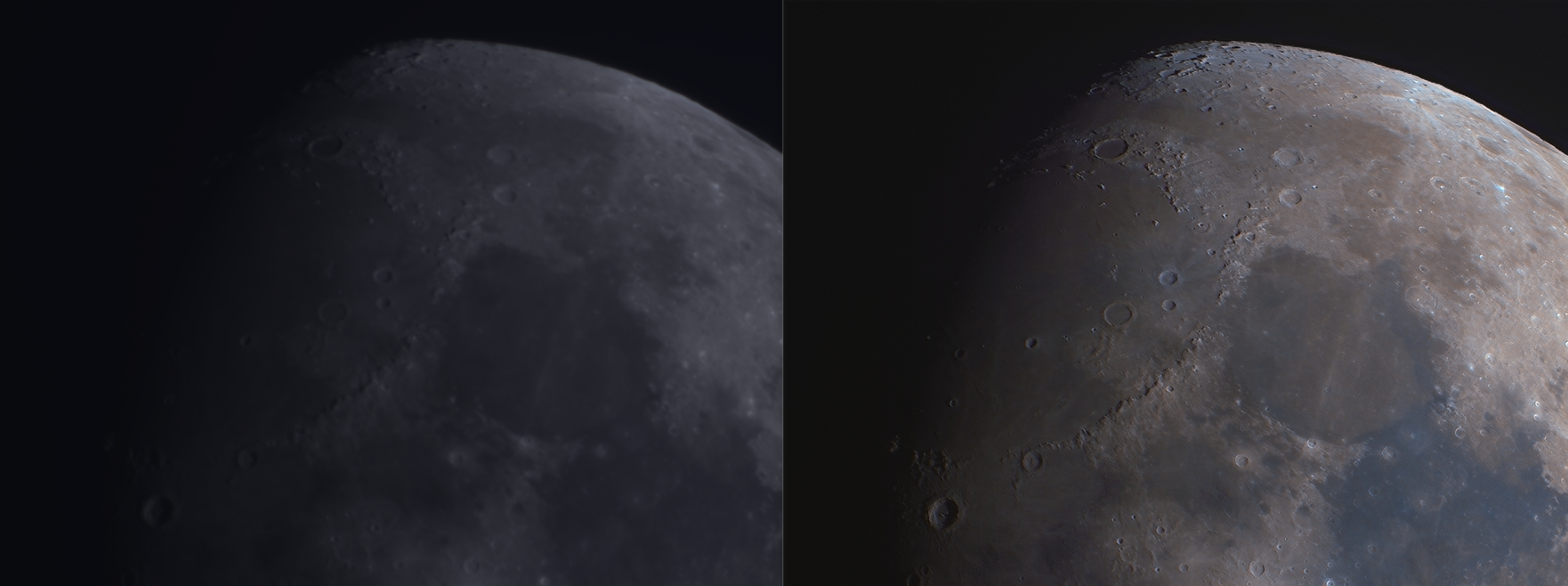

Den Anhang 392763 betrachten

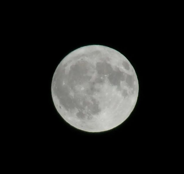

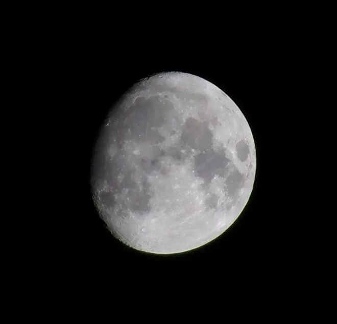

Hab noch eine Kodak PixPro AZ252 mit der ich diese Fotos geschossen habe

Ich kenne das Objekt und die Kameras selbst nicht. Das Objektiv hat schon extrem Brennweite für die Preisklasse.
Du kannst ja mal probieren, in welchem Brennweitenbereich das Objektiv die größte Auflösung liefert. Den 2x Telekonverter brauchst du mit dem Objektiv eigentlich nicht, wenn du die größte Brennweite verwenden kannst. Die theoretische Auflösung der 50mm Öffnung ist hier mit deiner Kamera schon ausgeschöpft. Weiter zu vergrößern macht nur das Bild dunkler und die Aufnahme schwieriger. Beides sind nicht grad Highendoptiken. Wenn du von denen zwei kombinierst multiplizieren sich die Fehler. Da kann eigentlich prinzipiell nichts Gutes raus kommen. Von daher würde ich den Konverter für sowas nicht verwenden. Viel hilft in der Astrofotografie nicht immer viel.
Die K3 scheint einen Chip zu haben, der ganz ok ist. Wenig rauschen, gute Empfindlichkeit. Damit sollte sich etwas machen lassen. Das Objektiv hat minimal f/8,3. Das ist schon dunkel. Deepsky wird damit seine Grenzen haben. Grob driftet ein Objekt am Himmelsäquator alle 4min 1°. Deine Kamera liefert dir bei 800mm ca. 2° Diagonale. D.h. der Mond driftet ohne Nachführung in 8min einmal quer durch, bei 420 braucht er schon eine viertel Stunde. Ein Pixel driftet aber schon in ca. 0,2s bei 420mm und ca. 0,1s bei 800mm durch. Das ist jeweils deine maximale Belichtungszeit für Mond und Planeten mit feststehender Kamera. Die Hälfte ist eher besser. Zumindest der Mond sollte so auch ohne Nachführung keine Probleme machen.
Bei Deepsky siehst du nun vermutlich schon selbst das Problem. In einer Sekunde driftet das Bild auch mit minimaler Brennweite 5 Pixel weit. Das fängt dann schon an Strichspuren zu machen. Man kann zwar so kurz belichten, aber das funktioniert nur bei hellen Objekten wie dem Orionnebel, da alles andere im Kamerarauschen untergeht. Zudem ist so ruckzuck deine Speicherkarte voll und du kriegst extrem viele Auslösungen auf den Verschluss. Wenn deine Kamera einen elektronischen Verschluss hat, solltest du den nehmen. Evtl. kannst du auch mit reduzierter Auflösung aufnehmen. Bei Deepsky kommt man ohnehin nicht an die theoretisch möglichen Werte.
Eine Nachführung wäre aber generell sinnvoller. Auch eine geringere Brennweite bzw. höhere Lichtstärke wäre sehr hilfreich. Selbst mit einem Skytracker. Ich habe selbst so ein Teil zwar nicht, aber so aus dem Bauch raus würde ich denen eher so 200mm Brennweite zutrauen, wenn man etwas länger belichten will. Aber da können andere sicher bessere Auskunft geben. Bei Objektiven würde ich generell eher zu Festbrennweiten raten. Mit den billigen Zoomteilen kann ich von keinen guten Erfahrungen berichten. Da sind die Sterne in den Ecken schon extrem verzogen und man muss so viel wegschneiden, dass nicht viel übrig bleibt. Heißt nicht, dass es nicht geht, es hat aber seine Grenzen. Das Bild hier habe ich z.B. ohne Nachführung mit einer billigen Systemkamera auf einem wackeligen Stativ mit dem beiliegenden Plastik Setzoomobjektiv gemacht. Das ist die Milchstraße im Schwan. Belichtet habe ich nur wenige Minuten. Immer so 2-3s pro Bild. Das sieht am Rand schon arg wüst aus, obwohl ich da gut weggeschnitten habe. Wenn man noch weiter bescheidet, fängt das Bild an nicht mehr scharf zu wirken.
