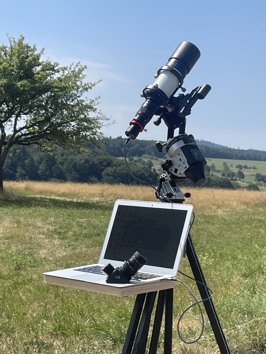

Mein kleinster Foto-Setup ist der hier:
Ein Baader VarioFinder 60/250 mit einer 150€-Billigkamera, einem alten Star Adventurer ohne Goto als Nachführung und einem Berlebach Fotostativ. Dazu ein Okular plus Zenitprisma, ein Okular, ein Leuchtpunktsucher und eine Ablage für den Laptop.

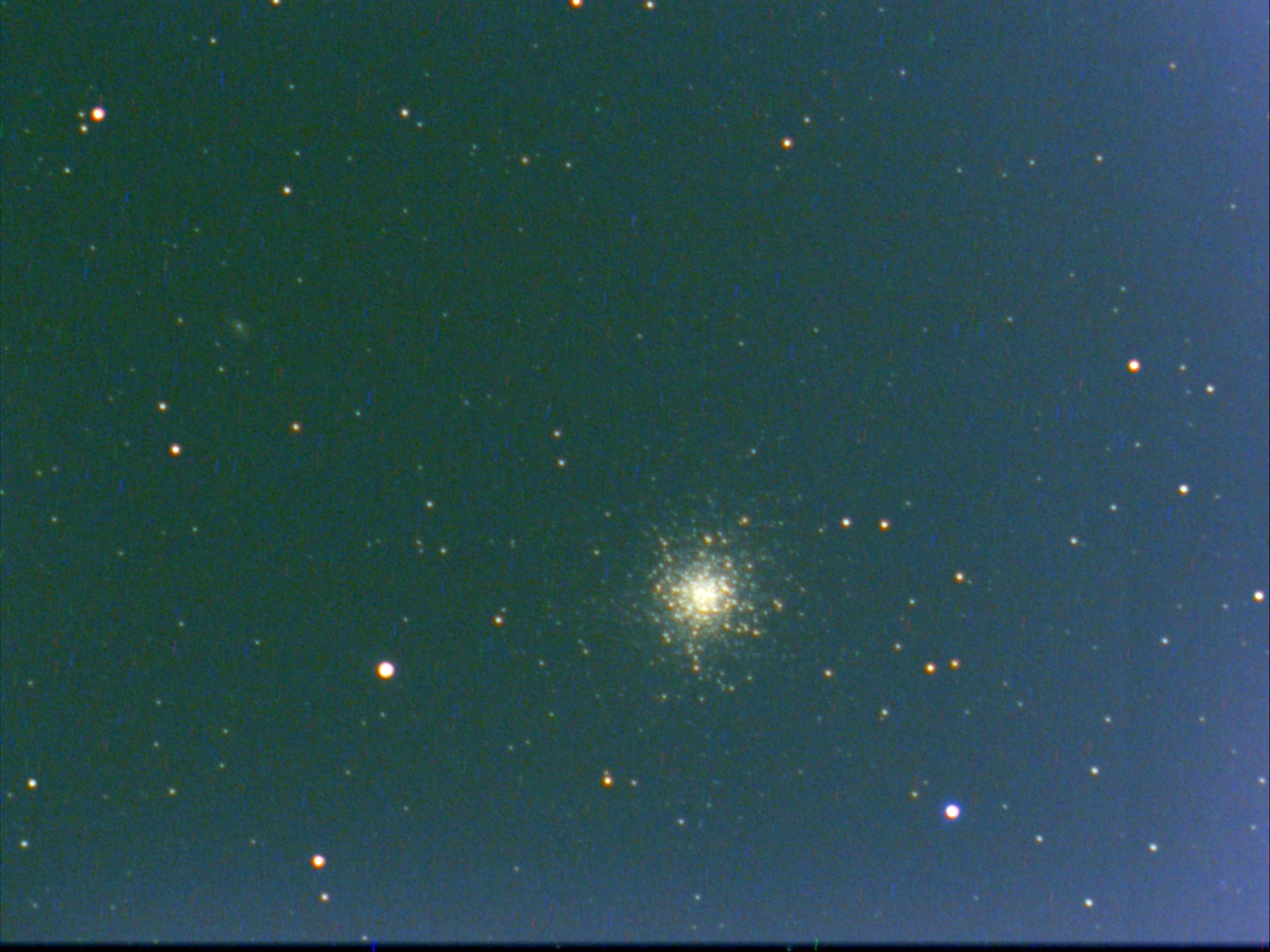

Damit geht sowas
Das ist der Kugelsternhaufen M13 ohne Nachbearbeitung. Im Okular bleibt der (bei 60mm Öffnung) ein kleines Nebelfleckchen. Aber auch der Setup sprengt das Budget schon. Wobei EAA (Livestacking, du siehst am PC direkt, was die Kamera aufnimmt) keine klassische Astrofotografie ist. Da geht es um das schnelle Ergebnis, nicht um das perfekte Ergebnsi.

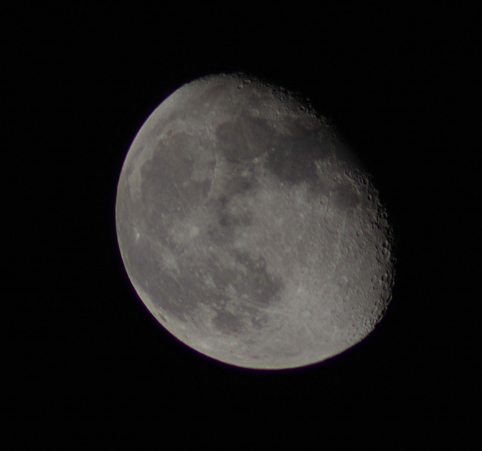

Das sind zum Beispiel die Bilder mit der Pentax

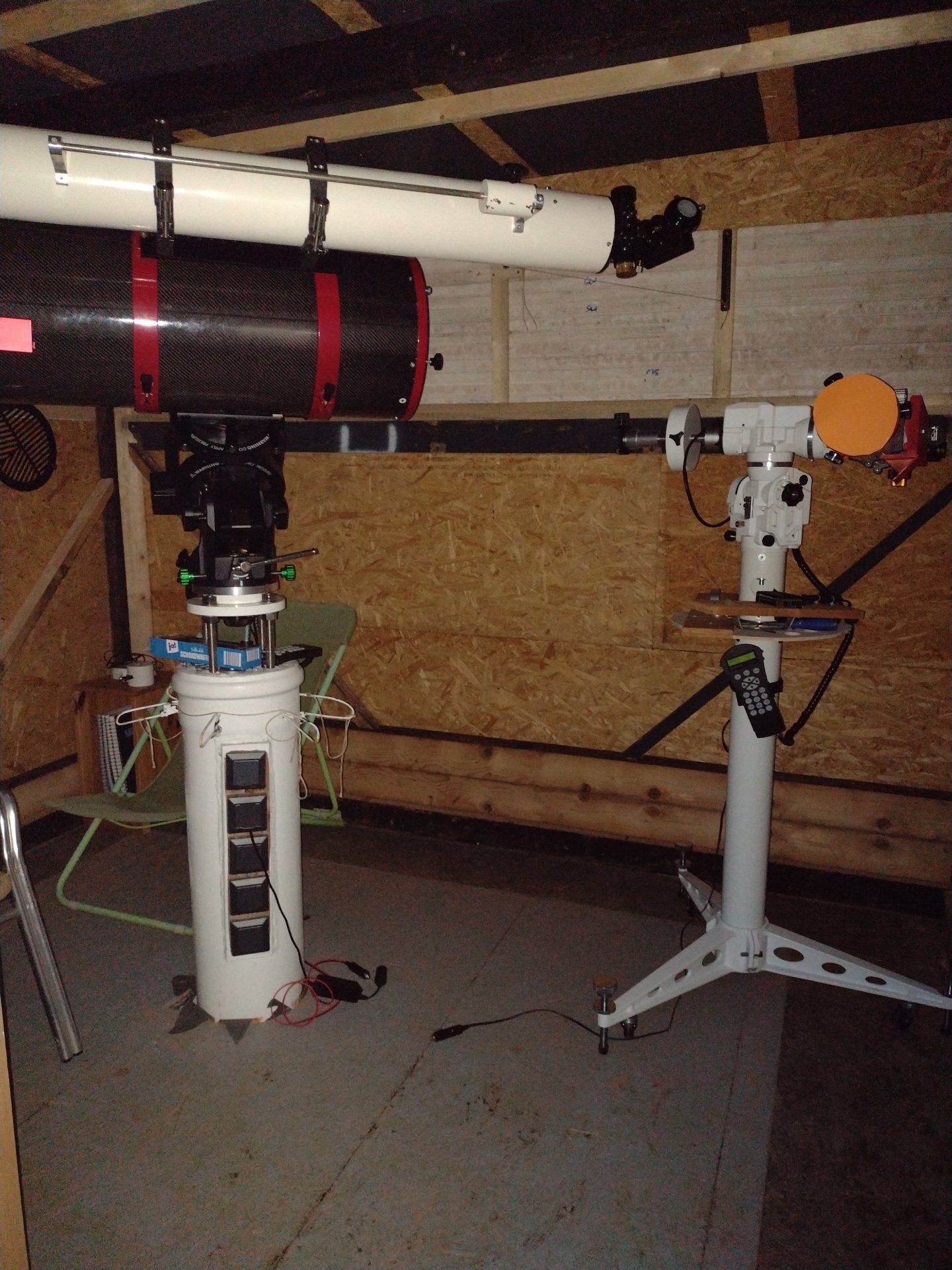

Wie groß ist er den. Würde auf Rollsäule mit kurzem Teleskop, da Refraktor vermutlich zu lang rauslaufen. Vielleicht nen Maksutov oder cassegrain, sind aber auch eher teuere Optiken.
Mit Rollsäule mein ich sowas rechts, die steht, als 2. Aufstellung in meiner Rolldachhütte
