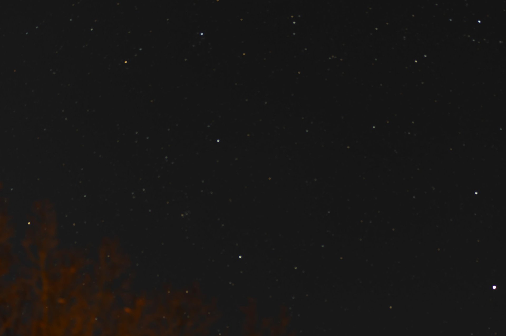

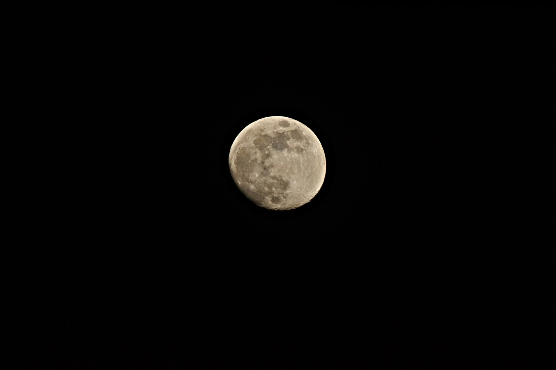

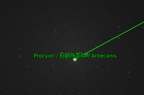

Die Bilder haben wir gestern mit unserer Kamera und mit dem Astro Tracker vom Balkon aus gemacht.

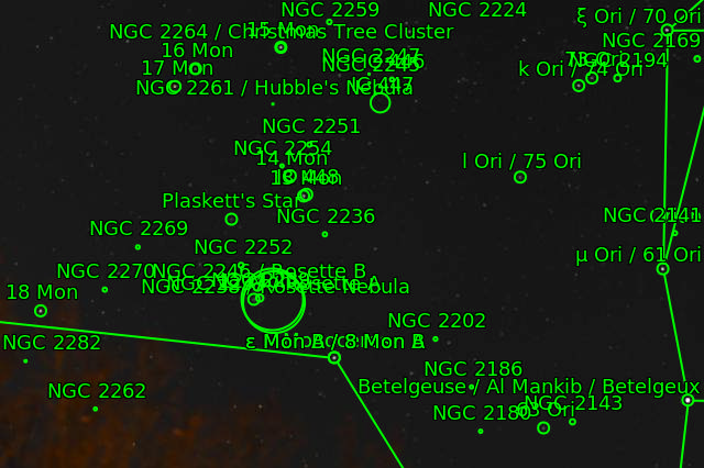

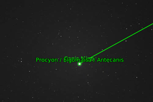

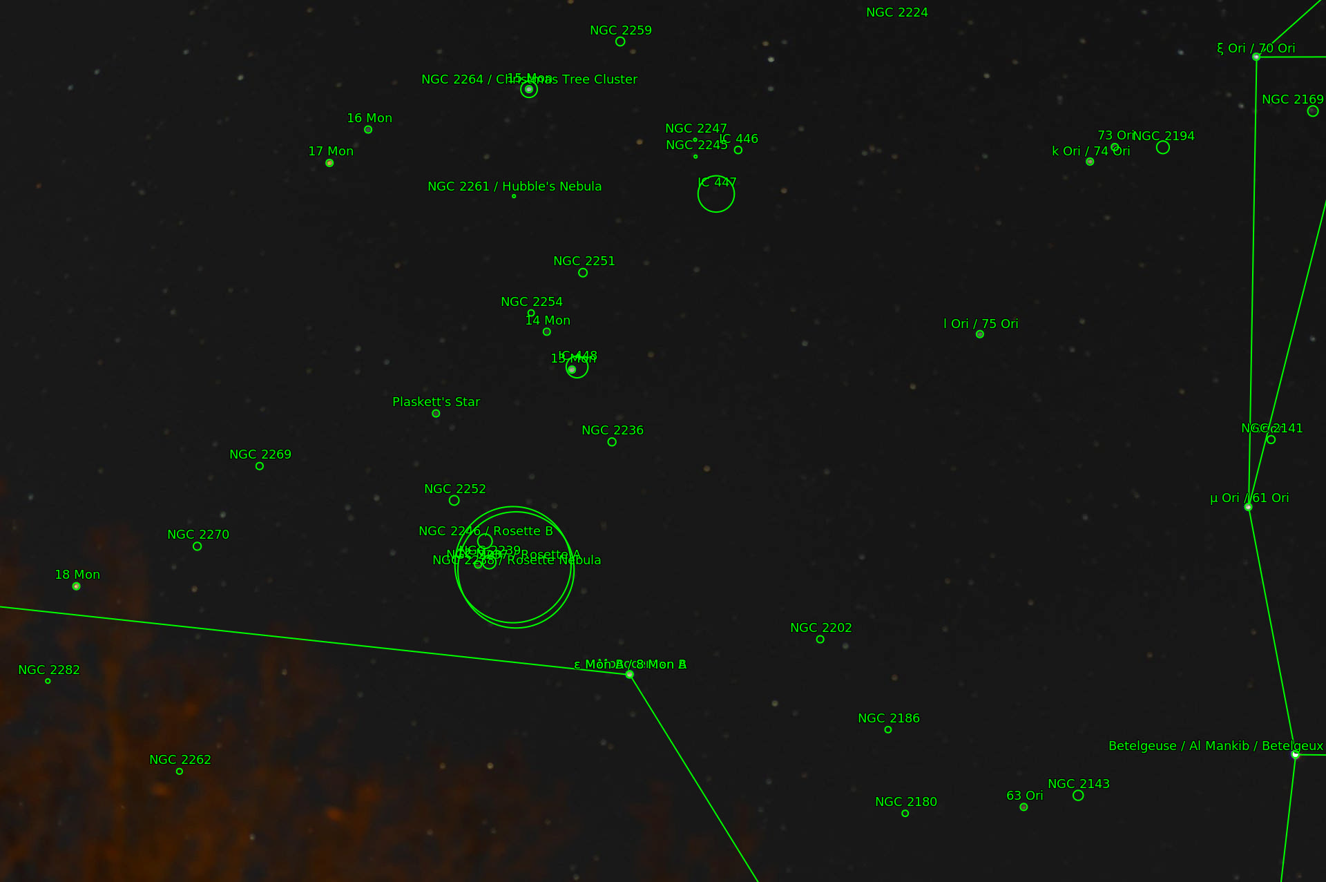

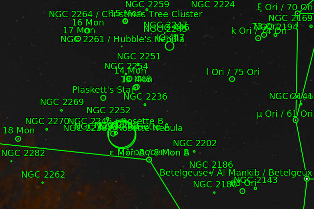

Hi Viviane,
der Mathias @Linsensuppe (mbba18) , der Schelm, hat leider nicht beschrieben was er gemacht hat. ;)
Er hat deine Bilder hier hochgeladen:
Das ist ein universeller Plate-Solver. Immer gern genommen bei unbekannten Bildern.
Es wird die astronomische Position des Bilds bestimmt und dann Objekte darin markiert.
Leider kann man die Anzahl der markierten Objekte nicht einstellen und es wird manchmal sehr unübersichtlich.
Oder weiss jemand wie das geht?
Peter
