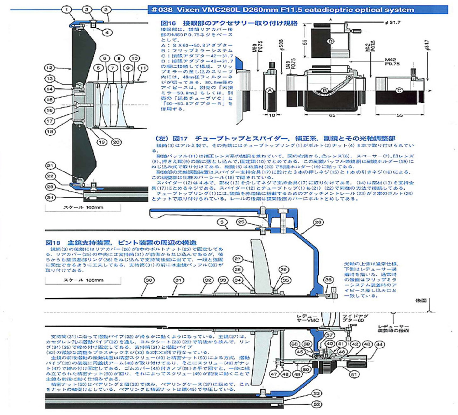

Kann man an dem Lüfter nachrüsten?
Wie war das Auskühlverhalten und haben die dicken FS Streben wie ich gesehen habe nicht am Planeten gestört?
Viele Grüße Steve
Es ist ja kein 200er VMC. Für den 260er sind die gar nicht so dick. Sie müssen ja den FS und den Korrektor sicher tragen.
Für einen Lüfter hinten? Das kann ich nicht sagen.
Vielleicht hilft Dir das Schnittbild da weiter.
Beste Grüße Michael
