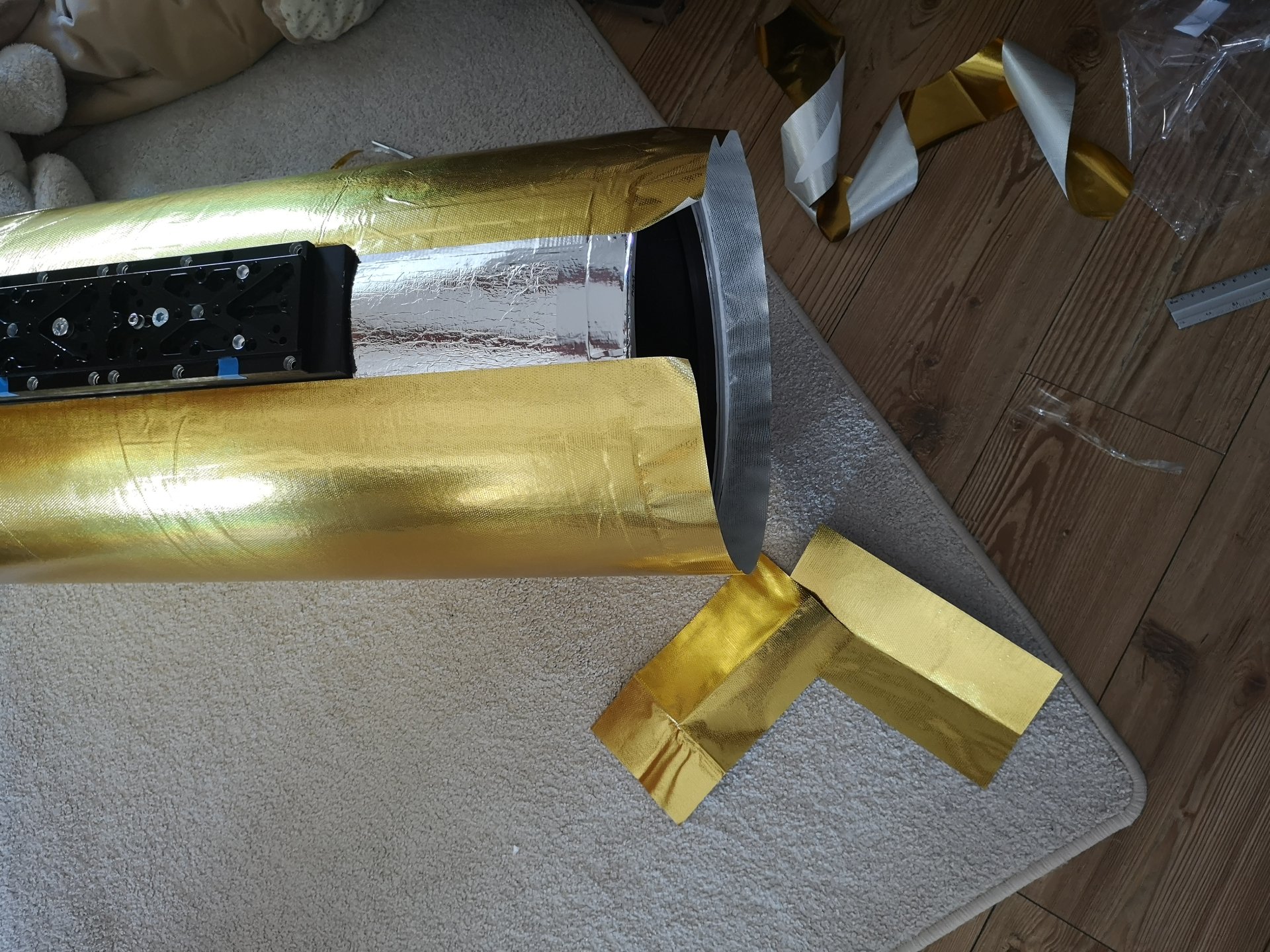

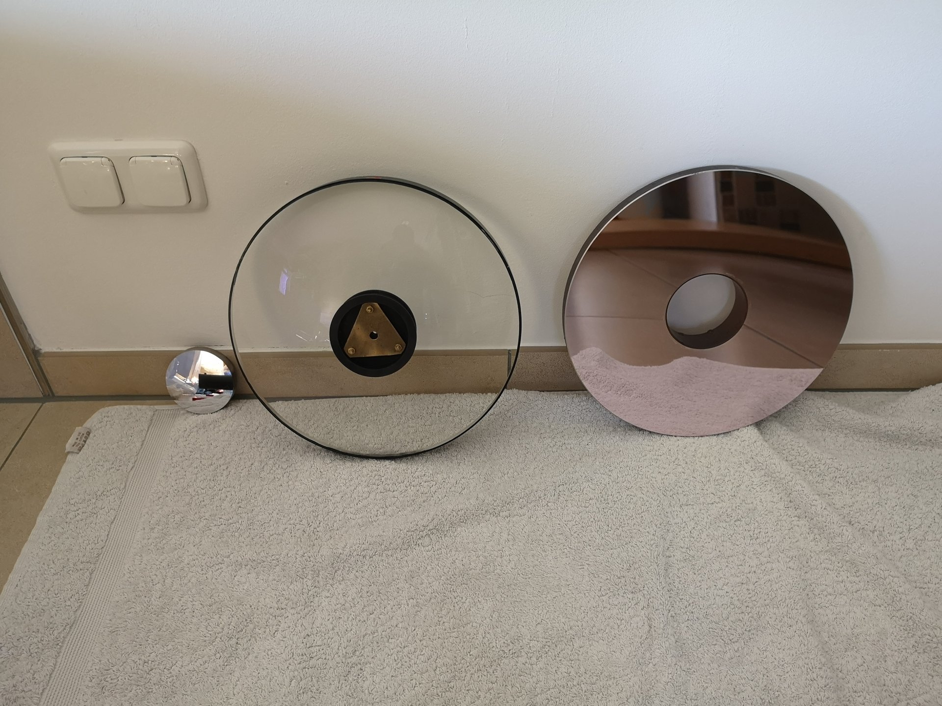

Ein paar Tage wird es noch dauern bis ich dazu komme.
Ich bin jetzt froh dass ich Spiegel und Linse gereinigt habe.
Die Optik blitzt wieder wie neu!

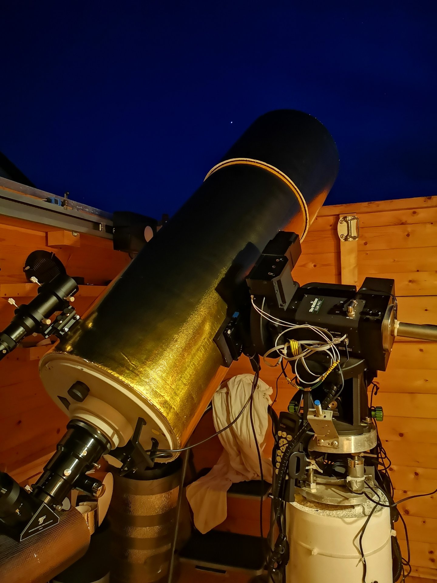

Im Tubus musste auch einiges gemacht werden, die Blenden waren teils verschoben, lockere Schrauben, der Lack teilweise ab, hier habe ich nachlackiert...
Und der Tubus wurde noch mit Hitzeabweisender Goldfolie aus der Automobilbranche ummantelt.
Spontan wurde es schon mal zum "Golden Eye Telescope" getauft.
Alles weitere folgt...
Viele Grüße Steve
