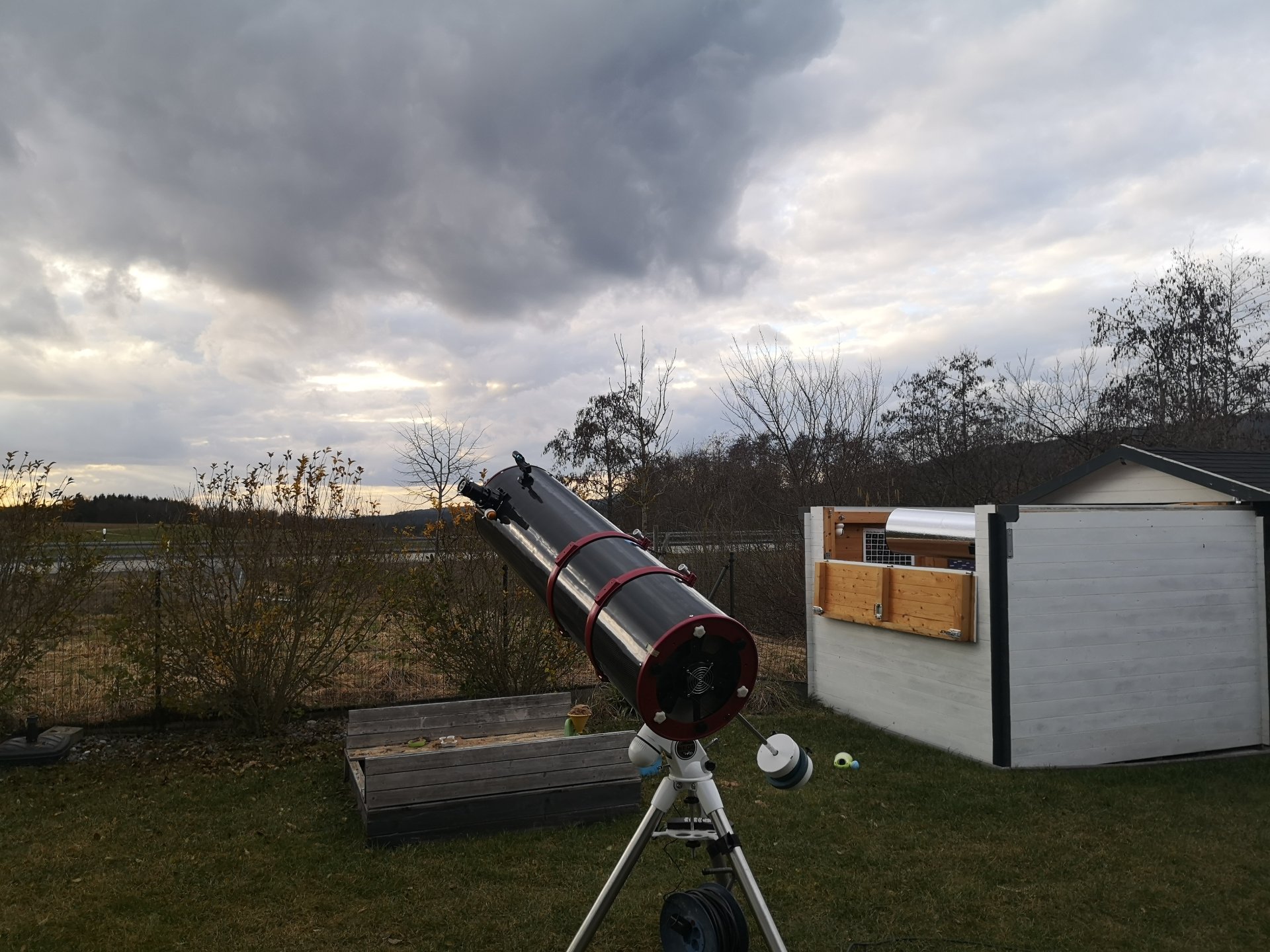

Ich hatte gestern für 3 Leute eine kleine Mond und Planetenführung gemacht sowie noch den ein oder anderen Sternhaufen.
Da wurde mir wegen der unterschiedlichen Größe der Leute auch schon wieder klar, dass der Tritt auf die Leiter für keinen so angenehm ist.
Es gibt schon einige Positionen am Newton die mir einfach das entspannte Beobachten vermiesen.

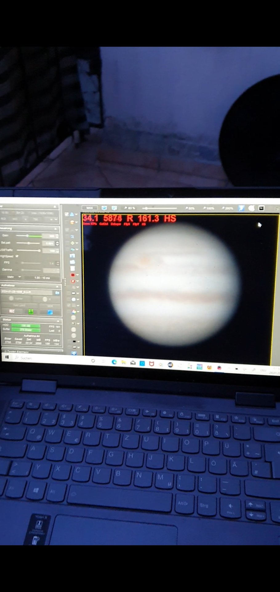

Als Dobsonaut löse ich das Reinguckproblem bei Planetenführungen für Gäste ganz einfach so:
Ich mumpfe die ASI in den Okularauszug und wir können uns dann gemeinsam am Laptop das Livebild ansehen, dabei Kontrast und Helligkeit einstellen und sehen dabei entspannt und gleichzeitig wesentlich mehr in kürzerer Zeit als einzeln im Okular. Auch kann ich bei Erklärungen von Details direkt mit dem Finger darauf zeigen ohne irgendetwas
umständlich beschreiben zu müssen. Bei Planeten funktioniert das sehr gut, auch bei Anfang der Dämmerung.

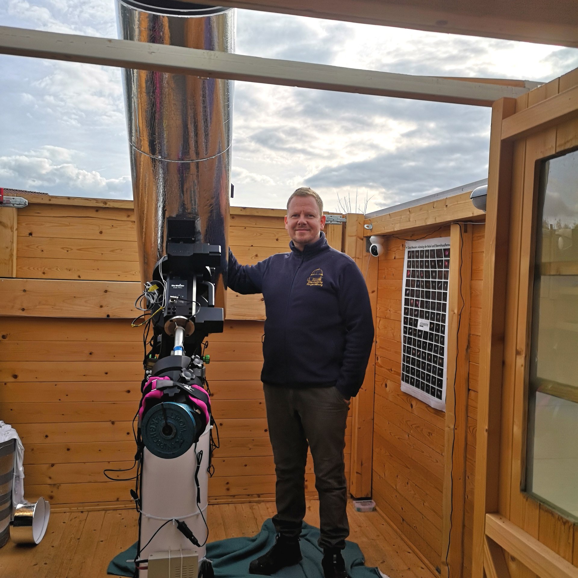

Es war also dann soweit und das wirklich schwere Monster kam Gott sei Dank erstmal heil an.
Schweres Monster kommt dem Ganzen gerecht - ich musste es gemeinsam mit meiner Frau auf die EQ8 wuchten, allein keinerlei Chance.
Selbst die Taukappe ist beeindruckend und so groß wie mind. ein C11.

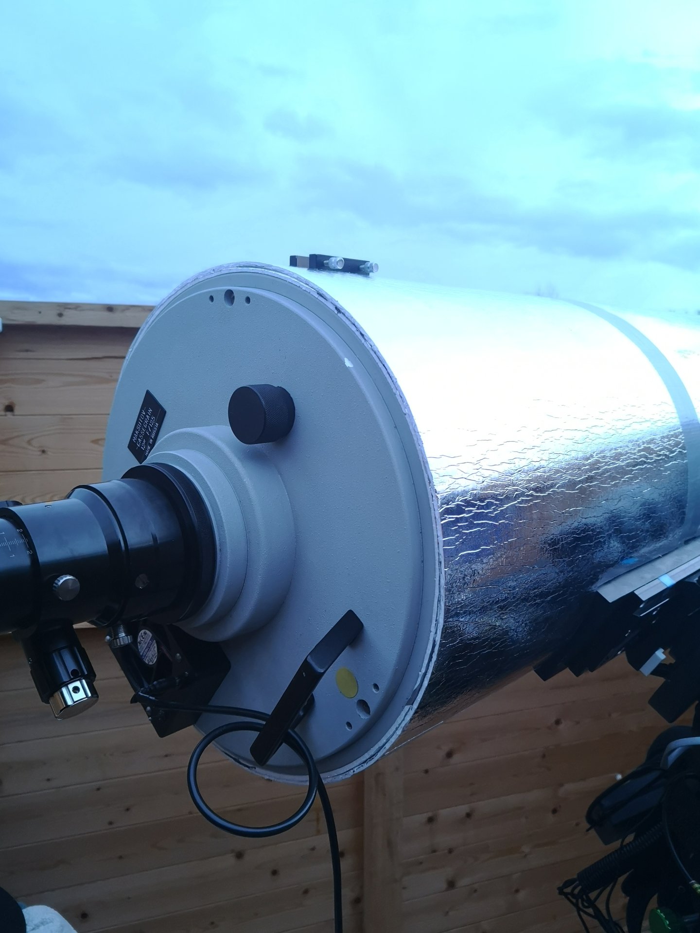

Zunächst merkte ich, dass meine drei Gegengewichte der EQ8 nicht ausreichten, ich musste dann erstmal improvisieren mit Hantelscheiben, Gewichtsmanschetten und Kabelbindern, was dann zum Glück gerade noch ausreichte um es in Balance zu halten.
Mir kam es dann etwas zu schwer vor, so dass ich auf Nummer sicher gehen wollte und alles erstmal nochmals gewogen habe. Der Tubus kommt auf 35 kg, die Taukappe auf 5 kg.
Die EQ8 packt es noch und fährt auch ruhig, aber ich denke es ist schon wirklich die Grenze was die EQ8 dann realistisch machen sollte.

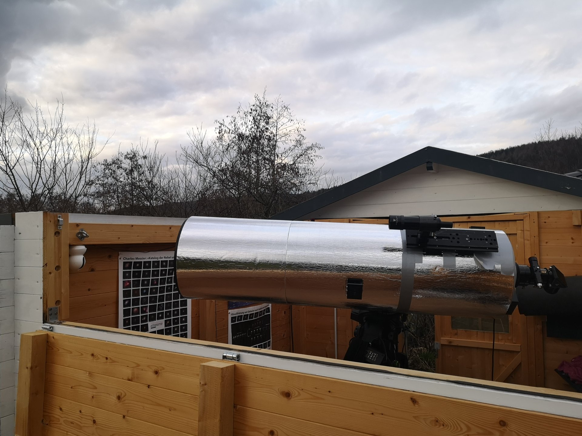

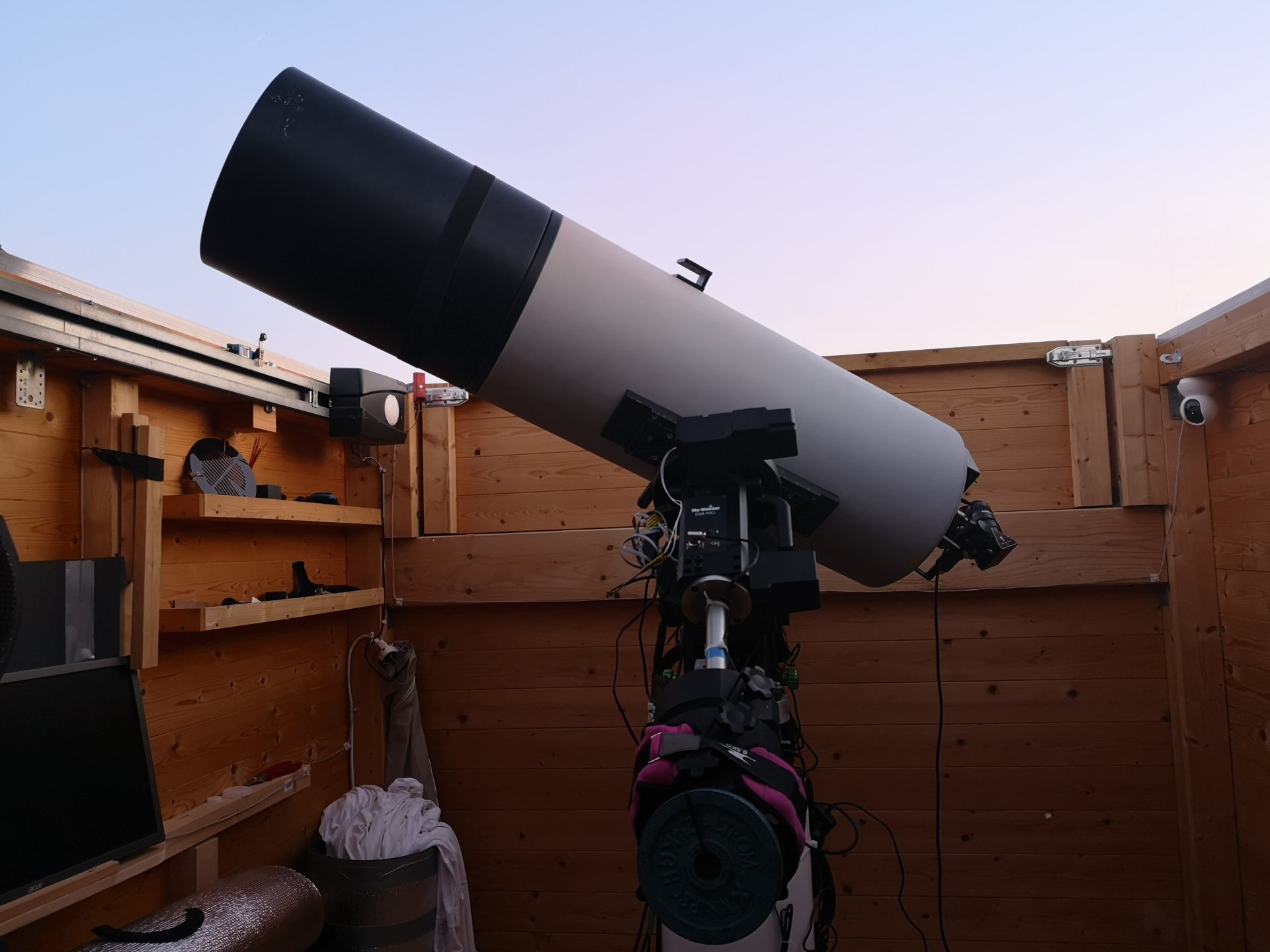

Von allen Seiten wurde mir empfohlen das MC zu isolieren.
Auch großen Dank hier an Quanten (Uwe), der mir auch mit Rat zur Seite gestanden ist!
Also habe ich das MC zweifach isoliert mit Heizkörpertapete so wie es mir dann auch empfohlen worden ist.
Ein ganz großer Dank muss hier an Markus Ludes ausgesprochen werden. Ich konnte es immer wieder testen und man merkte sofort, dass man hier nicht nur Käufer ist, sondern dass mir Markus hier auch wirklich die Möglichkeit gab, das Gerät ausgiebig zu testen und eben auch will, dass man nachher zufrieden ist. Hat mich schwer begeistert - danke nochmal Markus!

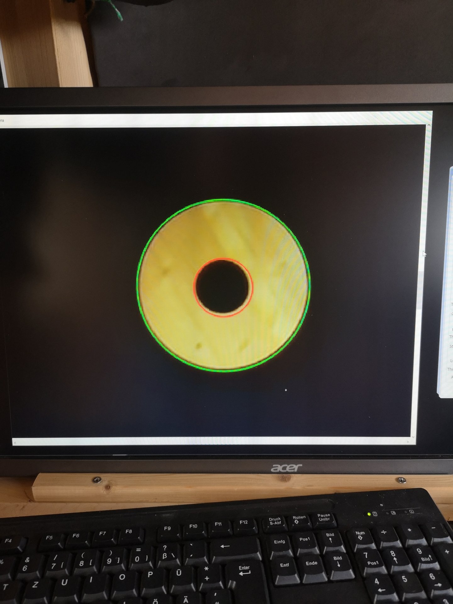

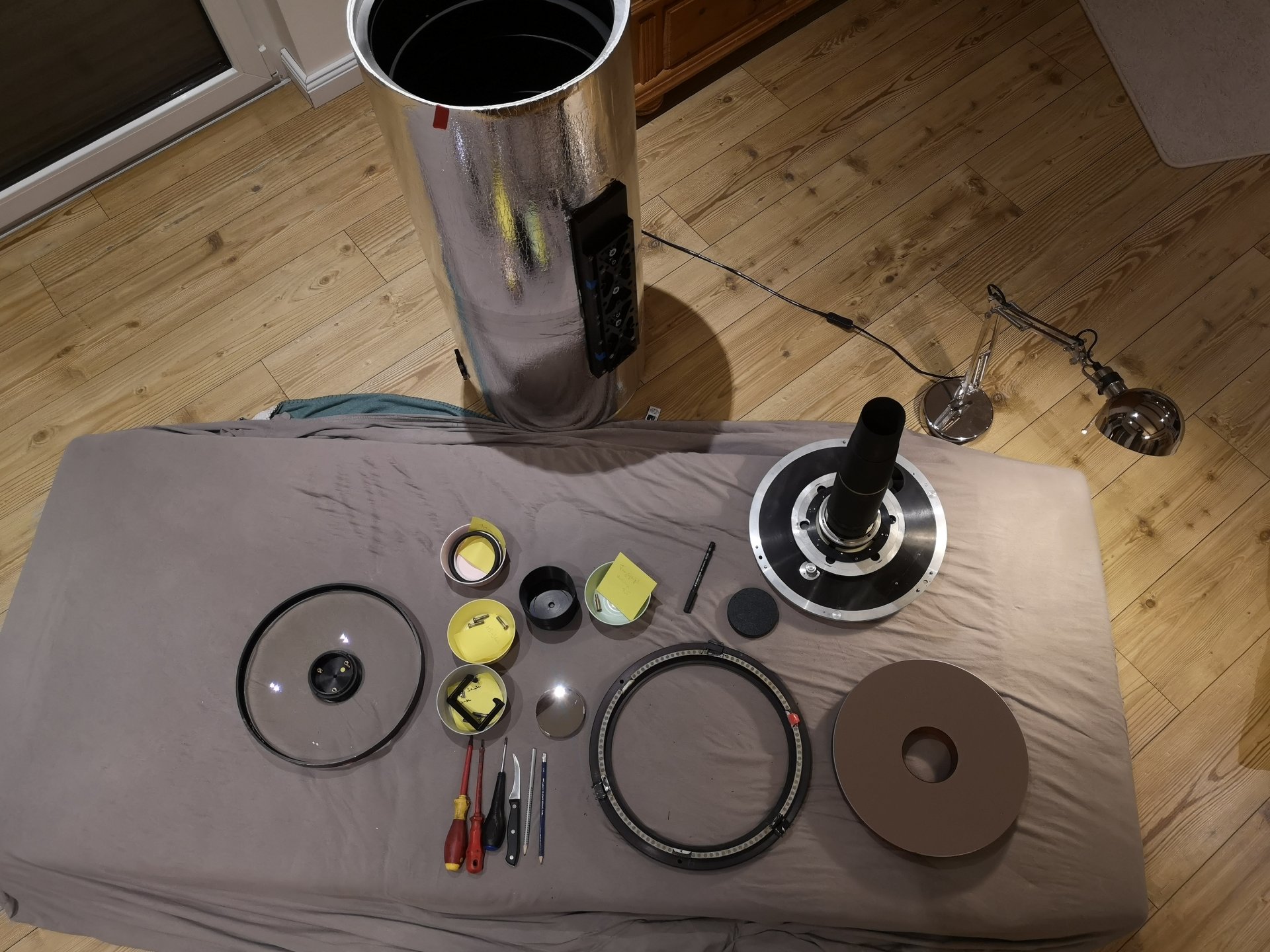

Also sah ich mir den Spiegel mal genauer an und machte wie mir Uwe empfahl mal unter Tags einen Farbtest, da es wohl vereinzelte Exemplare mit einem Gelbstich geben könne. All das passte aber astrein, keinerlei Verfärbung, Farbsaum oder irgendwas.
Also wollte ich es noch ein einziges mal an einer klaren Nacht testen. Markus gab mir die Möglichkeit nochmal, ich kann hier nur immer wieder danke sagen!
Am Tag zuvor hatte ich noch telefonisch Kontakt mit einem netten Herrn (ich weiß nicht ob er hier genannt werden möchte) und er gab mir den Rat, die Justage nochmal bis in die höchste Vergrößerung rein zu prüfen.

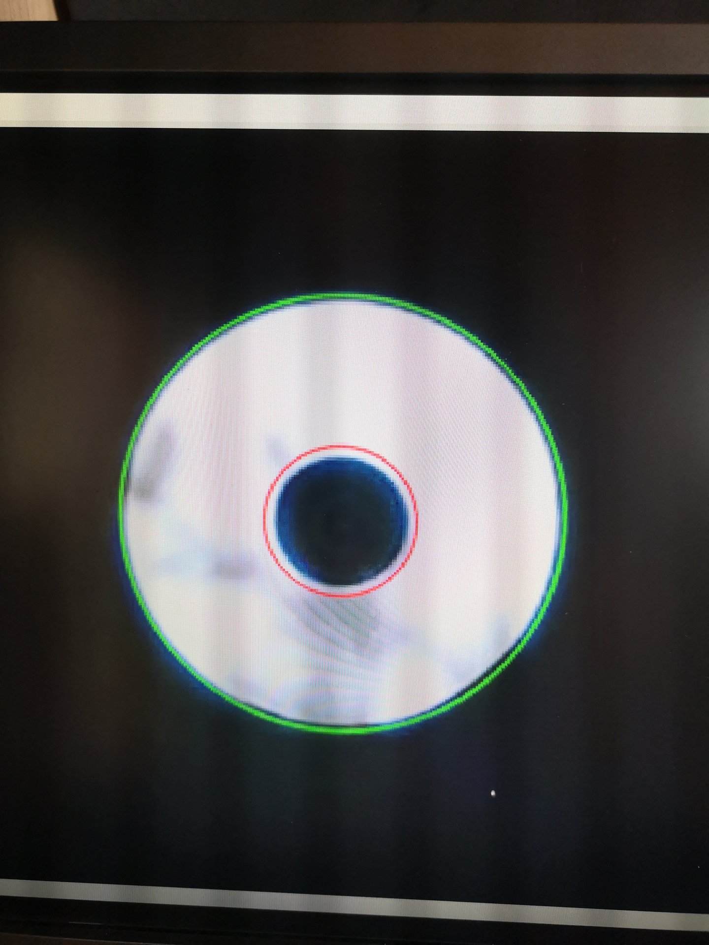

Ich hatte ja bereits mit dem 10mm Fadenkreuz eine eigentlich perfekte Justage festgestellt.
Er empfahl mir auch ein Hilfsmittel dazu und prompt fiel mir ein, dass ich ja den OCAL Pro habe, mit dem ich damals meinen Epsilon justiert hatte, sonst würde ich ihn noch heute justieren.
Ich wusste, dass mein OCAL funktioniert und das sehr gut, also steckte ich ihn in den OAZ inkl. Zenitprisma, so eben, wie auch das Okular drin ist.
Ich füge Euch auch hier die Bilder an, denn tatsächlich sah man (das gelbliche Bild) eine ganz leichte Dejustage die ich so am Okular niemals wahrgenommen hätte. Wenn überhaupt müsste die Luft dazu dann wohl perfekt ruhig sein und selbst da hätte ich es wahrscheinlich nicht gesehen. Also machte ich an einer Schraube lediglich ca. 3 minimale Bewegungen und es sah zumindest im OCAL perfekt aus.

So - haltet Euch fest - ich bin keiner der sich was schön redet - ich sage Euch Jupiter war GRANDIOS!! Ja - es war die Justage und ich war kurz davor es zurück zu schicken!!
Niemals hätte ich ohne Hilfsmittel diese kleine Abweichung feststellen können und niemals hätte ich geglaubt dass ein Minimal Daneben das Bild zu matsch werden lässt.
Anscheinend halten die zwar die Justage einwandfrei, sind allerdings bei dieser Spitzeoptik extrem empfindlich - es geht m. M. nach nur mit Hilfsmittel.

Ich danke Euch! Ich bin echt mega Happy und freue mich schon damit mal Planetenbilder zu machen.
Der Tipp mit dem nach Oben richten werde ich beherzigen.
Ich muss auf jeden Fall noch einen Staubfilter vor den Lüfter anbringen.
Der nächste Punkt ist, wie wichtig ist die silberne Oberfläche der Isolierung.
Ich würde das optisch natürlich schon gern hübscher machen.
Ich hätte hier noch eine große Rolle schwarze Carbonfolie?

Egal ob in der Doppelsterntrennung oder am Mond oder Jupiter - der Anblick war einfach nur GRANDIOS !
Rigel und Begleiter z.B. sahen sowas von genial aus, sowas hatte mich bisher eigentlich gar nicht wirklich interessiert.
Wäre dem nicht so gewesen hätte ich das mit Versandkosten knapp 9.000 Euro Gerät sofort wieder zurück gegeben,
schließlich habe ich ja keinen Goldesel hier stehen.
Ich war ja kurz davor, wenn ich das mit der feinen Justage nicht rausgefunden hätte und bin so dermaßen glücklich jetzt!!!
Mein Newton stand parallel daneben und ich beobachte Planeten schon seit 24 Jahren und habe auch schon eine Stange an
Gerätschaften durch. Von SC´s, Apo´s,... Zudem habe ich Zugriff auf unsere Vereinsgerätschaften (63cm Spiegel, 40er Lomospiegel Newton,
damals noch der 55er Lomo-Spiegel,...)
Nein - das war definitiv der beste Jupiter den ich je gesehen habe!

Heute haben meine Frau und ich die Isolierung nochmal verschönert, so dass kein Klebeband mehr sichtbar ist.
Wobei mir sogar zu Goldfolie geraten wurde.
Momentan scheint es aber so gut zu funktionieren.
Desweiteren wird die Gegengewichtstange noch sauber modifiziert.
Der Lüfter bekommt noch ein Filtergehäuse und ein 90 Grad Sucher wird noch angebracht.

Aus Astroheften kenne ich die Goldfolie z B zum einpacken von Satelliten und dergleichen.
Wenn es sich nicht nachteilig auswirkt könnte man die Folie noch zusätzlich anbringen (das Auge ist mit ) wenn es gefällt.

Hallo Steve,
ich gratuliere dir zu diesem schönen Gerät.
Die Idee mit der Goldfolie gefällt mir gut, da könnte ich meinen Mak auch noch verhübschen.
Der 16" hat einen eingebauten Lüfter - seit der Tubusisolierung ist dieser praktisch unbenutzt.
Eine gute lange Taukappe ist bei so einem Gerät natürlich sehr hilfreich und gerade in eher feuchten Nächten (zumindest in meiner Gegend) ist das Seeing manchmal recht gut.
Ich hatte früher auch verschiedene Newtons und SCs - man kanns ja nie wissen, aber der Mak (und der Apo) bleiben aller Voraussicht nach. Dadurch kann man die restliche Ausrüstung sehr gut und langfristig darauf abstimmen. Ein gutes Gefühl, "angekommen" zu sein!
Viel Spaß & cs

Hi Steve,
also auseinander genommen hätte ich das gute Stück jetzt mal nicht. Hätte ich bei Bedarf einem Fachmann überlassen.
Aber meinen Respekt hast Du.
Ich hoffe Du hast die Positionen der Spiegel und des Meniskas etc peinlich genau ((aller optischen Elemente) von den Positionen her zueinander und zum/am Tubus gekennzeichnet , damit nach dem Zusammenbau alles wieder genauso in Position kommt , wie es zuvor war.
Sag doch demnächst nach Einstellung und Überprüfung der Optik bitte einmal Bescheid , ob alles wieder so gut wie vorher eingestellt und abgebildet wird.
VG. Michael
Hallo Michael,
ich habe zuvor auch mit Markus darüber telefoniert wie ich alles zerlegen kann.
Eigentlich kein Hexenwerk.
Selbstverständlich ist alles peinlich genau markiert.
Da ich den Tubus ohnehin öffnen musste wegen der lockeren Schiene die das Teleskop trägt, werde ich gleich eine Reinigung von Spiegeln und Linse durchführen.
Die ist nämlich definitiv auch nötig.
Auch habe ich mir eine Maske angefertigt (gedruckt) für eine vielleicht ganz neue und interessante Methode der HS Justage, die meiner Meinung nach gut funktionieren müsste.
Ich habe jeden Schritt fotografiert und werde natürlich einen bebilderten Bericht schreiben, der dann vielleicht auch für andere hilfreich ist.
Dauert alles noch ein wenig.
Ich melde mich wieder.
Viele Grüße Steve
