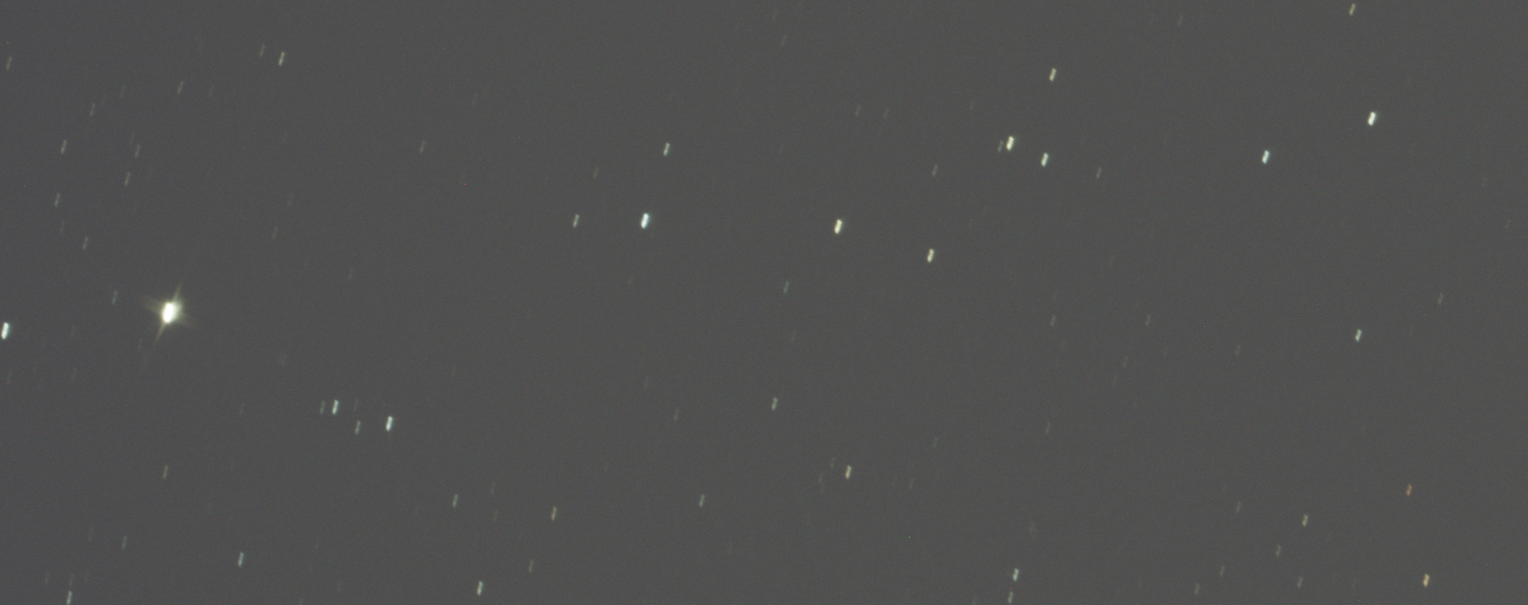

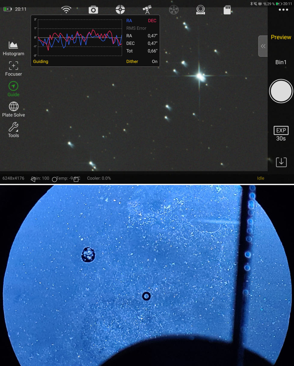

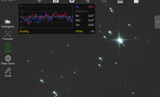

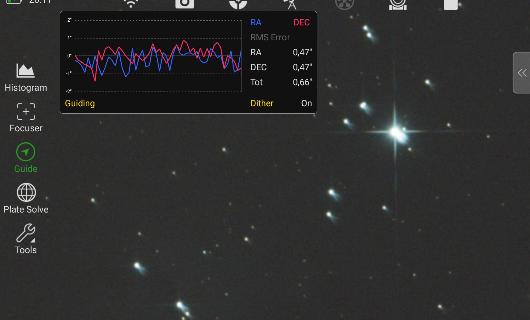

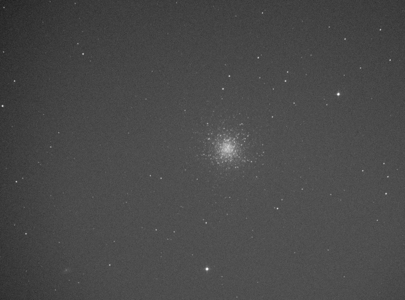

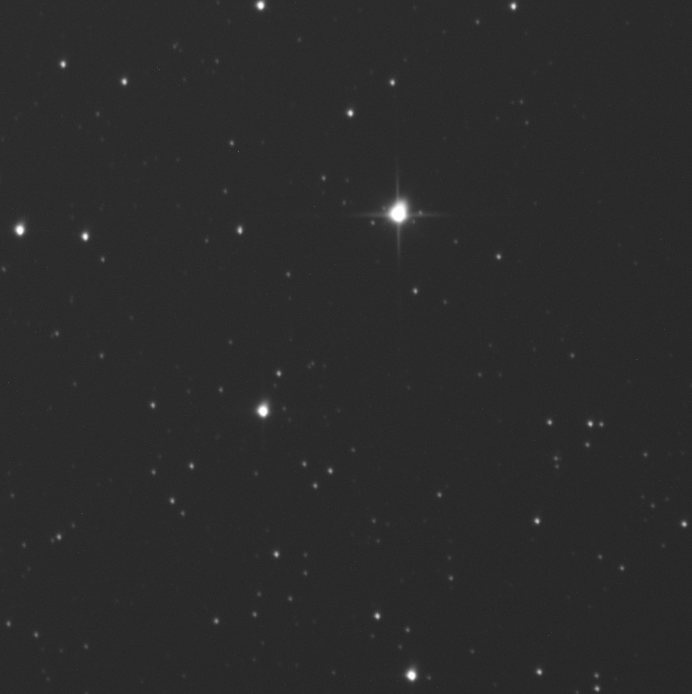

in meiner letzten klaren Nacht habe ich meine neue ASI2600 MM Pro ausprobiert, und bin auf ein für mich aktuell unerklärliches Phänomen gestoßen. Und zwar haben meine Sterne einen kleinen Schweif bekommen. Das 10" Newton an dem ich es probiert habe, hatte ich zuvor mit dem Laser geprüft und sollte in Ordnung sein. Der Schweif ist auch wirklich nur minimal sichtbar, und in einer verkleinerten Version würde das kaum auffallen. Hier ein Beispiel bei dem ich das stark vergrössert habe:

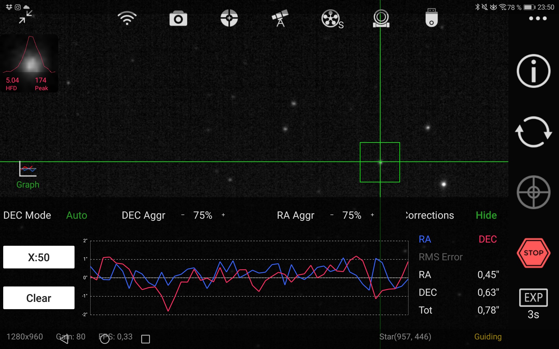

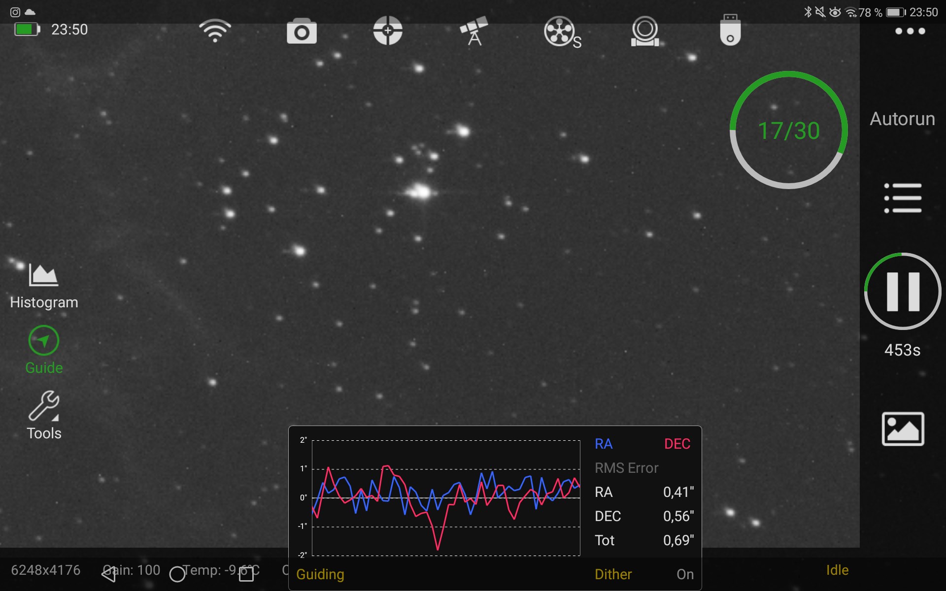

Was mir hier auffällt sind die Ausschläge bzw. Peaks im Guiding, welche ich bisher noch nie hatte. Die Zahlen schauen eigentlich sehr gut aus nach meiner Erfahrung, aber die Peaks hatte ich bisher noch nie. Und ich gehe stark davon aus, das diese Peaks genau für diesen leichten Schweif sorgen, welche sich nebenbei bemerkt über das ganze Bild ziehen. Es ist aber nur ein Verdacht von mir da dies auch sehr ungewöhnlich ist.
Wie erwähnt habe ich das Newton überprüft, aber vielleicht ist mir auch da im Eifer des Gefechts ein Fehler unterlaufen. Ich habe auch aufgrund des Filterrades das Newton auf meiner AZ-EQ6 neu ausbalanciert. An den Einstellungen vom Guiding habe ich nichts verändert, und mit diesen Einstellungen fahre ich schon seit längerem recht gut und ohne Probleme.
Das Guiding verläuft über einen ZWO OAG, der auch entsprechend im Fokus war. Hier zu bemerken, ich habe parallel eine ASI 2600 MC Pro welche auch mit einem ZWO OAG ausgestattet ist, und mit der das bisher auch einwandfrei geklappt hat. Ich belichte beim Guiding mit 3 Sekunden und nicht kürzer, um möglicherweise den Einfluss von schlechtem Seeing zu vermeiden.
Man sieht hier auch beim Autoguider, das die Sterne hier rund sind. Dieser Schweif kommt bei kürzeren Belichtungen wie z.B. 30 Sekunden nicht zum Vorschein. Erst bei längeren Belichtungen. Was mich eben auch wieder dazu bewegt, diesen Peaks die Schuld zu geben, welche ja nicht durchgehend auftauchen. Ich habe leider vergessen die Korrekturbalken einzublenden.
Am Anfang der Nacht hat es ganz leichten Wind gehabt, deswegen habe ich anfangs ihm die Schuld dafür gegeben. Aber dieser hat sich etwas später verzogen und es war ziemlich windstill. Aber das Phänomen war weiterhin vorhanden.
Ich konnte keine doppelten Spikes feststellen, was mir eigentlich auch zeigt das die Fokussierung auch passen sollte. Zudem ich auch mit dem Autofokus der Asiair arbeite, der sehr präzise funktioniert.
Kann vielleicht doch ein schlechtes Seeing dafür verantwortlich sein?
Um nicht eine weitere klare Nacht zu verhauen, möchte ich mich nun etwas schlau machen was die Ursache für dieses Phänomen ist. Ich wäre für jeden Hinweis dankbar.

Hallo Dane,
ich bin wirklich kein Experte auf dem Gebiet, aber da sich noch keiner gemeldet habe versuche ich es mal.
Dein kurzer Peak im Guiding von knapp 2" scheint mir dafür nicht auszureichen . Oder ist dein Seeing deutlich besser als 2"?
Prüfe doch mal ob es von der Kameraorientierung hinkommen könnte, dass die Richtung des Schweifes ein Ausschlag in DEC sein kann?
Ich würde da eher einen Bildfehler vermuten. Sieht bisschen aus wie Koma (Laienmeinung)? Hast du noch was im Strahlengang? Korrektor?

Ich habe hierzu noch den Tipp erhalten, da die Ausschläge wohl primär bei der DEC Achse auftauchen, das ich dort eine zu hohe Aggressivität habe im Verhältnis zum Seeing. Sprich, bei schlechteren Seeing sollte ich diese mal etwas runter schrauben. Das werde ich bestimmt versuchen wenn das wieder auftaucht.

Heute habe ich mal wieder eine mondlose und klare Nacht mit dem Problem vergeudet, in dem ich weitere Tests durchgeführt habe.
Die Vermutung das es sich hier um einen Guidingfehler handeln könnte, kann ich hiermit wohl ausschließen. Ich habe heute Nacht mal ganz ohne Guiding getestet, und das Problem besteht weiterhin.
Da ich eine ASI 2600 MM Pro und eine ASI 2600 MC Pro habe, habe ich es mal mit beiden Kameras ausprobiert. Bei beiden tritt das Problem auf. Somit kann ich die Kameras wohl schon mal mit hoher Wahrscheinlichkeit ausschließen.
Drehe ich die Kamera, dreht sich auch entsprechend der Schweif.
Den Komakorrektor habe ich erst vor nicht allzu langer Zeit gereinigt. Die Gläser waren einwandfrei und hatten auch keine Schlieren. Trotzdem habe ich den KK mal durch einen anderen gewechselt. Das Problem besteht weiterhin.
Kann es sein das hier die AZ-EQ6 vielleicht einen Schaden hat? Hierzu habe ich mal auch einen kleinen Test eingebaut. Ich habe einmal mit aktiviertem Tracking aufgenommen, und einmal mit deaktiviertem.

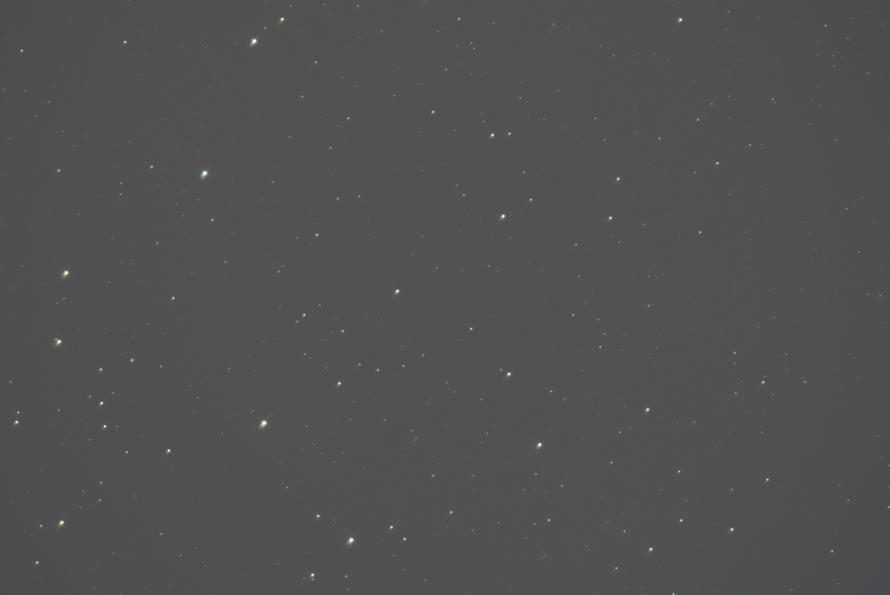

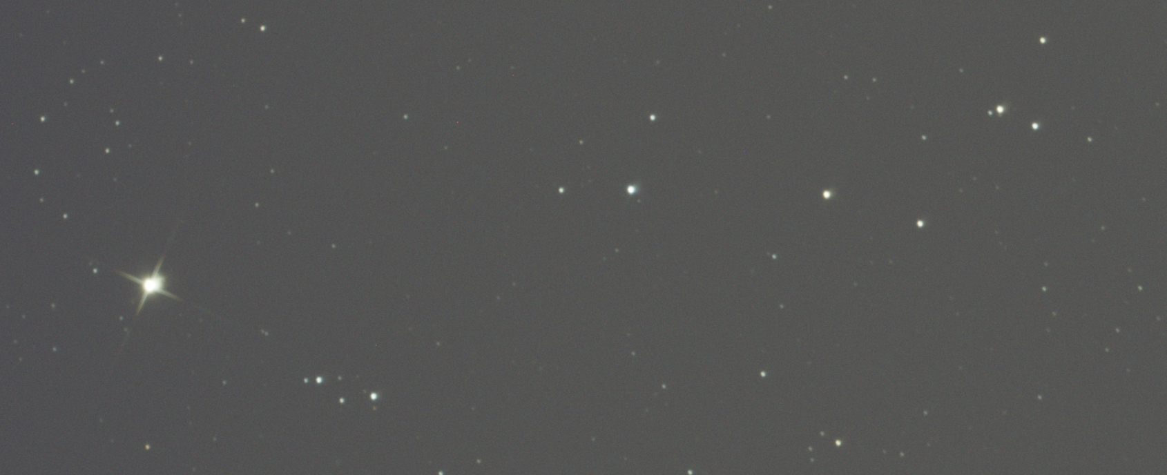

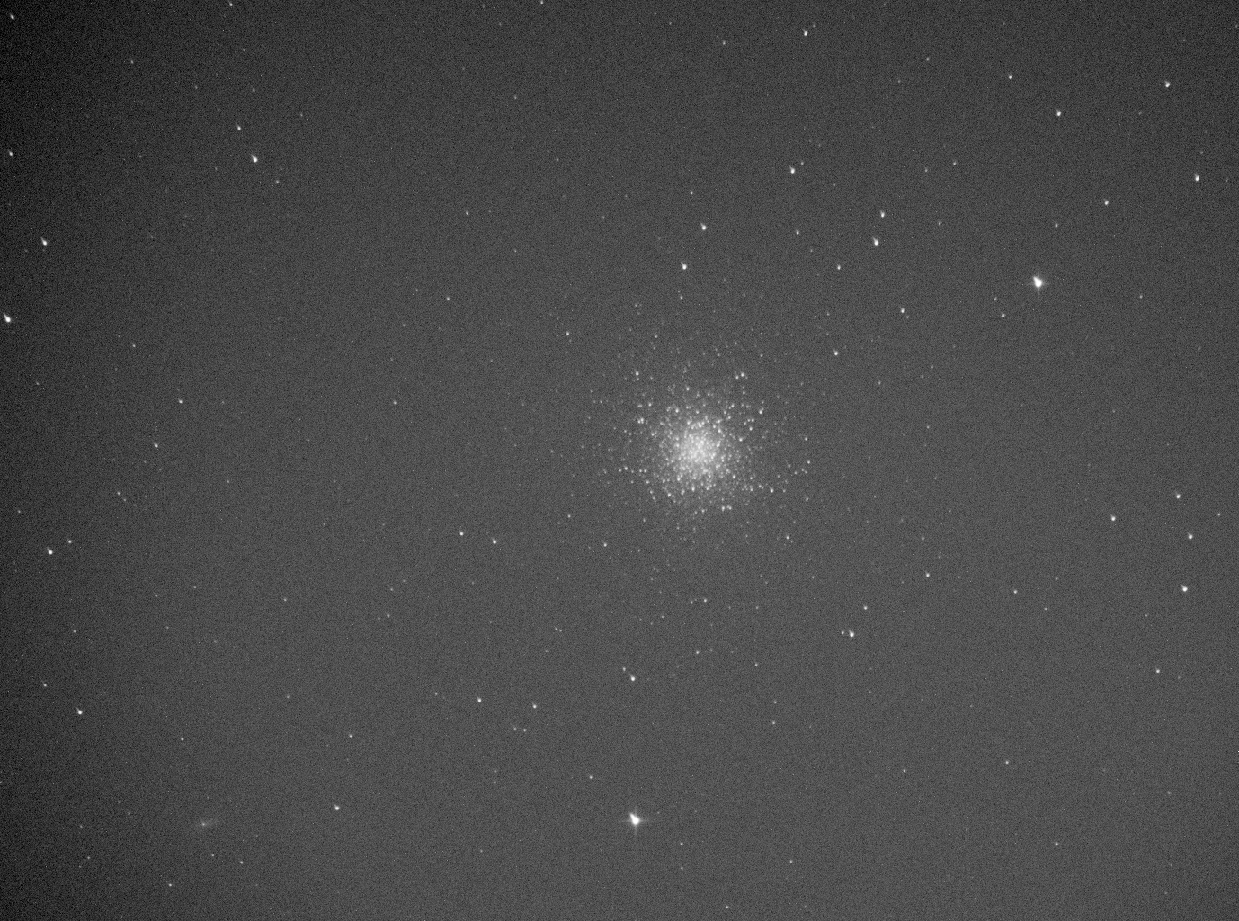

Mit Tracking:

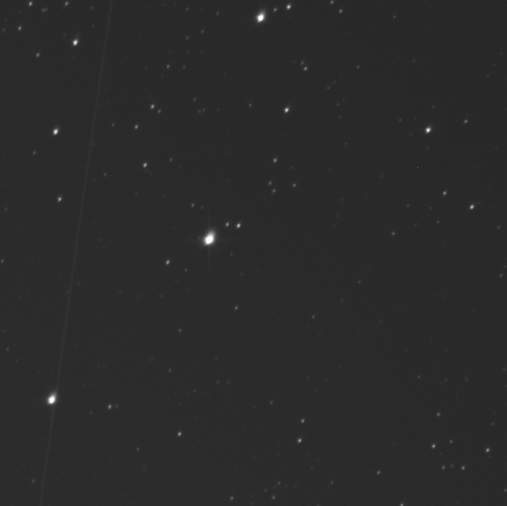

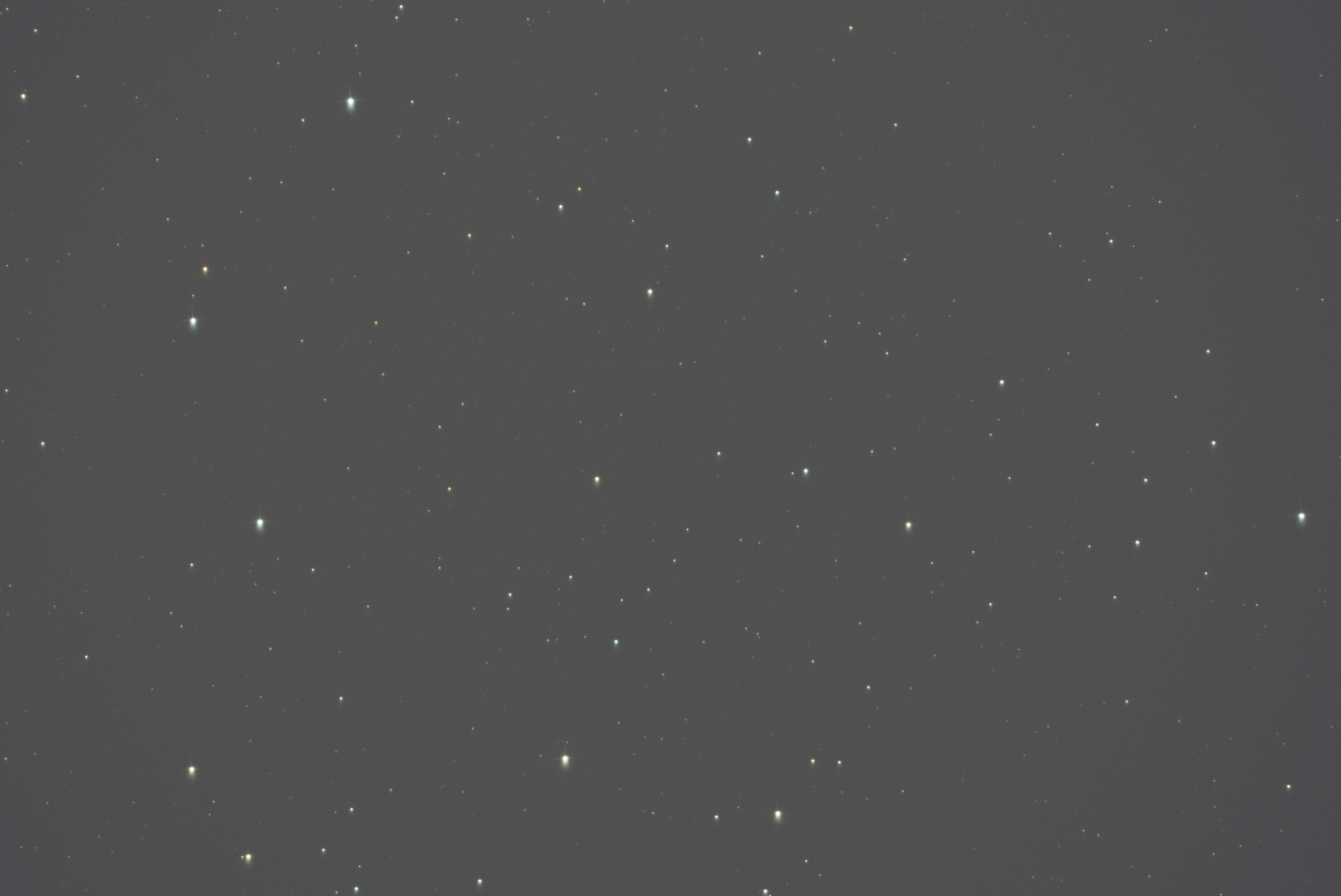

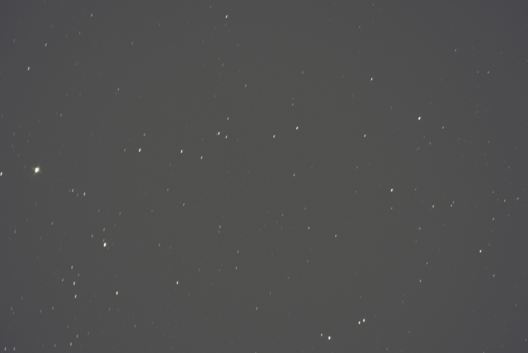

Ohne Tracking:

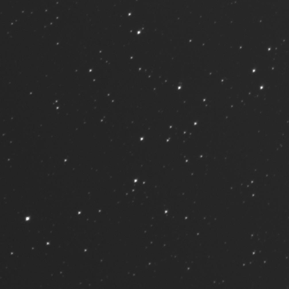

Hier noch mal gecropt:
Man kann hier erkenne, das der Schweif und die Strichspuren nicht genau identisch verlaufen. Wenn hier theoretisch beim Tracking was hinken würde, müsste der Schweif vermutlich in die gleiche Richtung gehen wie die Strichspuren. Aber das habe ich mir jetzt auch nur aus den Fingern gesogen. Vielleicht mache ich hierzu noch einen nächsten Test mit meinem APO auf der Montierung.

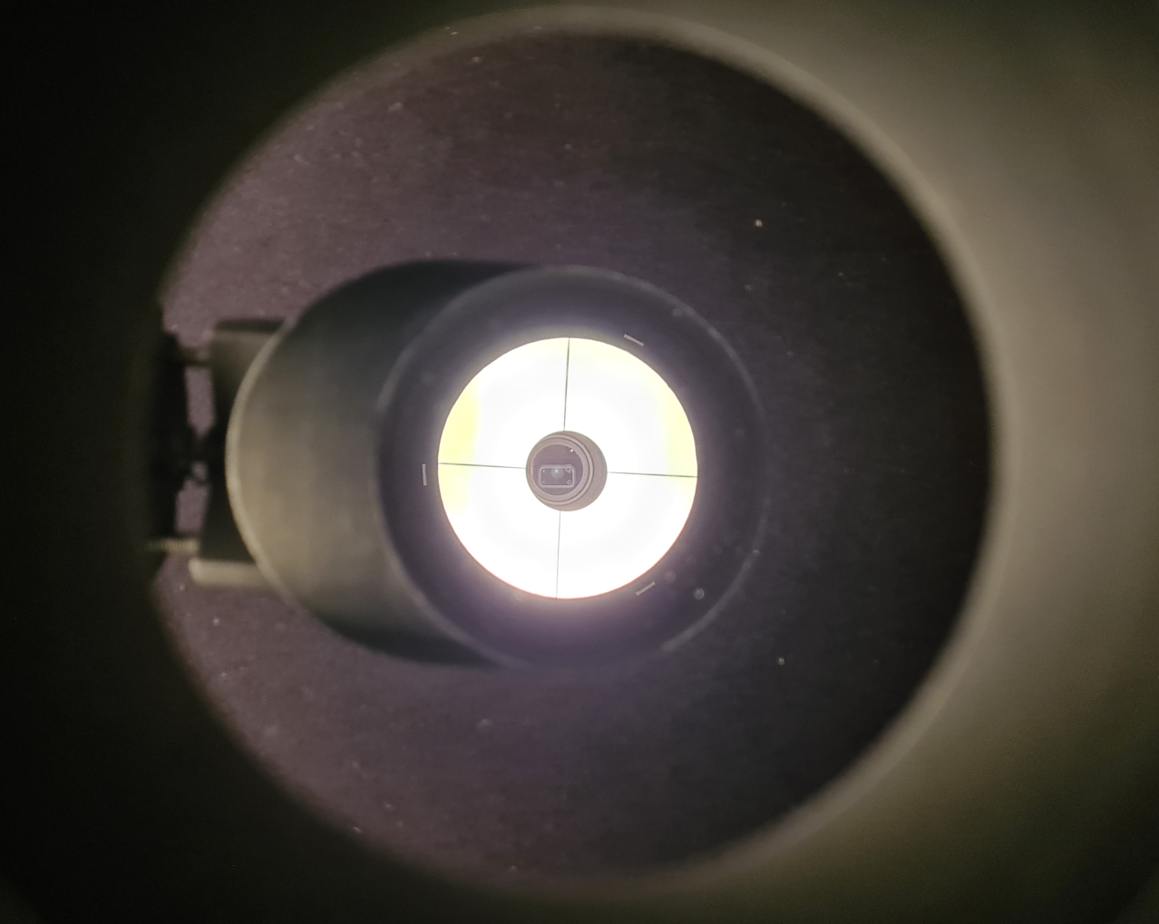

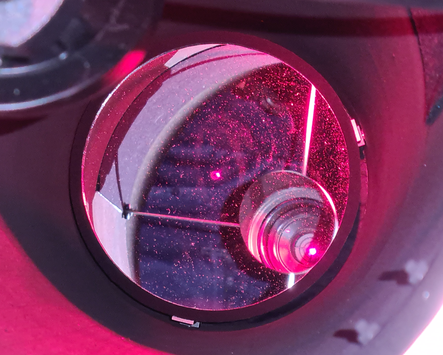

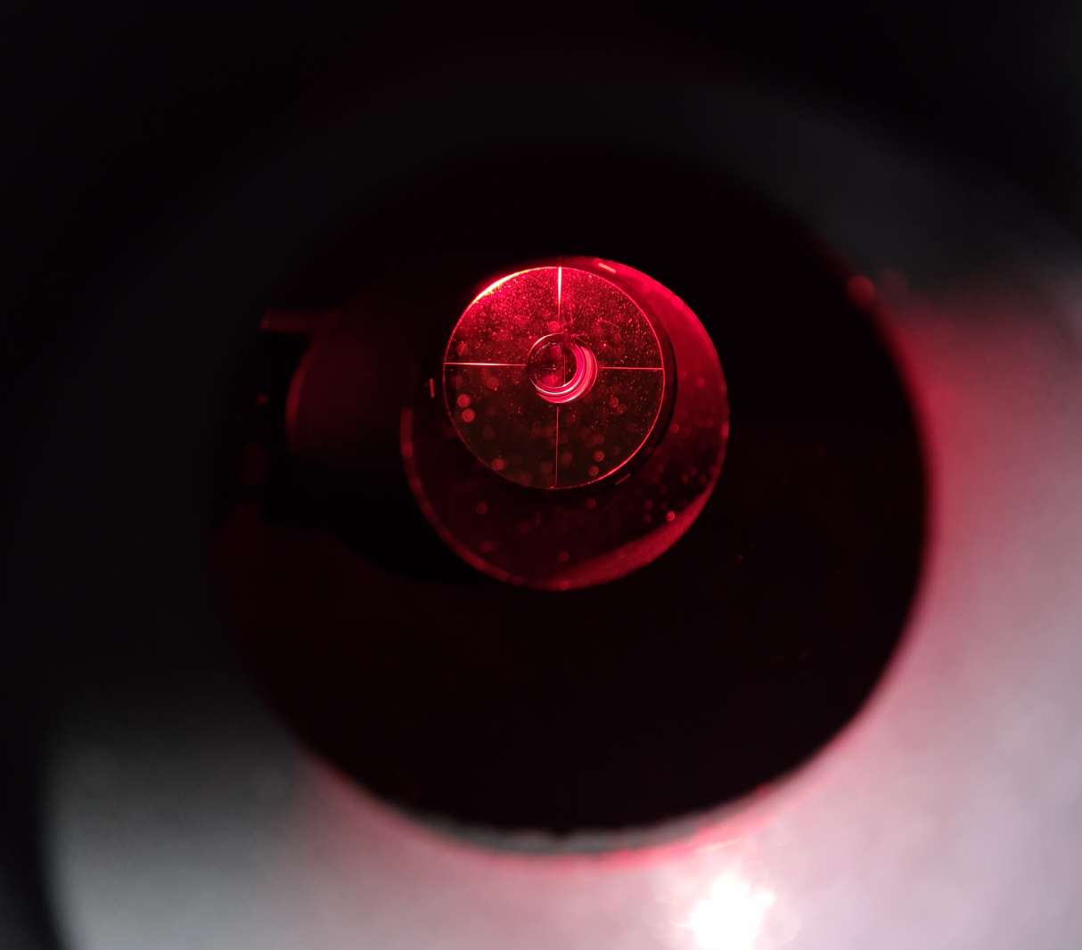

In derselben Position habe ich noch die Justierung mit einem Laser geprüft. Er trifft die Mitte vom HS, und ebenfalls in die Mitte von seiner Zielscheibe. Also auch das, müsste wohl stimmen. Auch wirklich in der Position wie aufgenommen wurde.

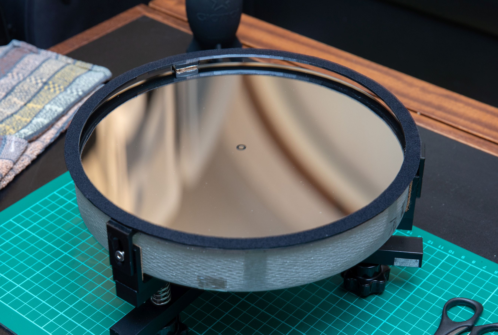

Ich habe dann mal in die Öffnungen hereingeschaut. Ich habe etwas Staub auf dem HS aber auch leicht auf dem FS. Aus meiner bisherigen Erfahrung sollte das aber noch erträglich sein. Ich werde aber auch hier zur Sicherheit eine Reinigung vornehmen.

Bild 3: das sieht mir so aus als dein Komakorrektor plus Kamera an die Seite sich geknackt hat. Was Hilft: gute Klemmen, ich mag die von Baader, die Clicklock am OAZ. Der OAZ muss dafür nicht überfordert sein, ansonsten gibt der nach, und kippt.
Bild 4: na gut ohne Tracking, sieht man die Abweichung der Polausrichtung.
Crop, Bild 5, ganz klar: Verkippt, und noch zusätzlich hat er sich abgeknackt, vermute ich am dicken Stern mit Spikes.

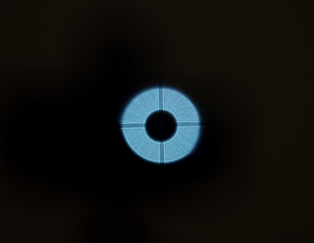

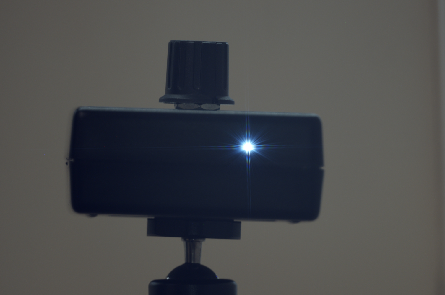

Heute mal im Haus mit einem künstlichen Stern ein paar Tests gemacht was die Optik angeht. Zum einen noch mal per Laser geprüft, dann mit dem künstlichen Stern gegengeprüft.
Im Fokus:
Außerhalb vom Fokus:
Ich kann diesen Schweif also nicht mit einem künstlichen Stern im festen Stand reproduzieren. Theoretisch müsste ja der Stern hier auch einen Schweif haben. Was aber wohl nicht der Fall ist, auch so kann ich keine ungewöhnliche Abbildung feststellen.

Dein Extra/oder Intra Fokus Foto sieht mir nicht geheuer aus, da ist was substantial daneben.

Die einzige Stelle an der was verkippen kann ist direkt am Auszug der KK und halt der Auszug selbst, wenn was nicht stimmt. Der KK hat extra einen überstehenden Distanzring der als Anschlag am Auszug dient, so das nichts verkippen kann bzw. ich das direkt sehe. Und am Auszug selbst kann ich rütteln und ich finde kein Spiel.

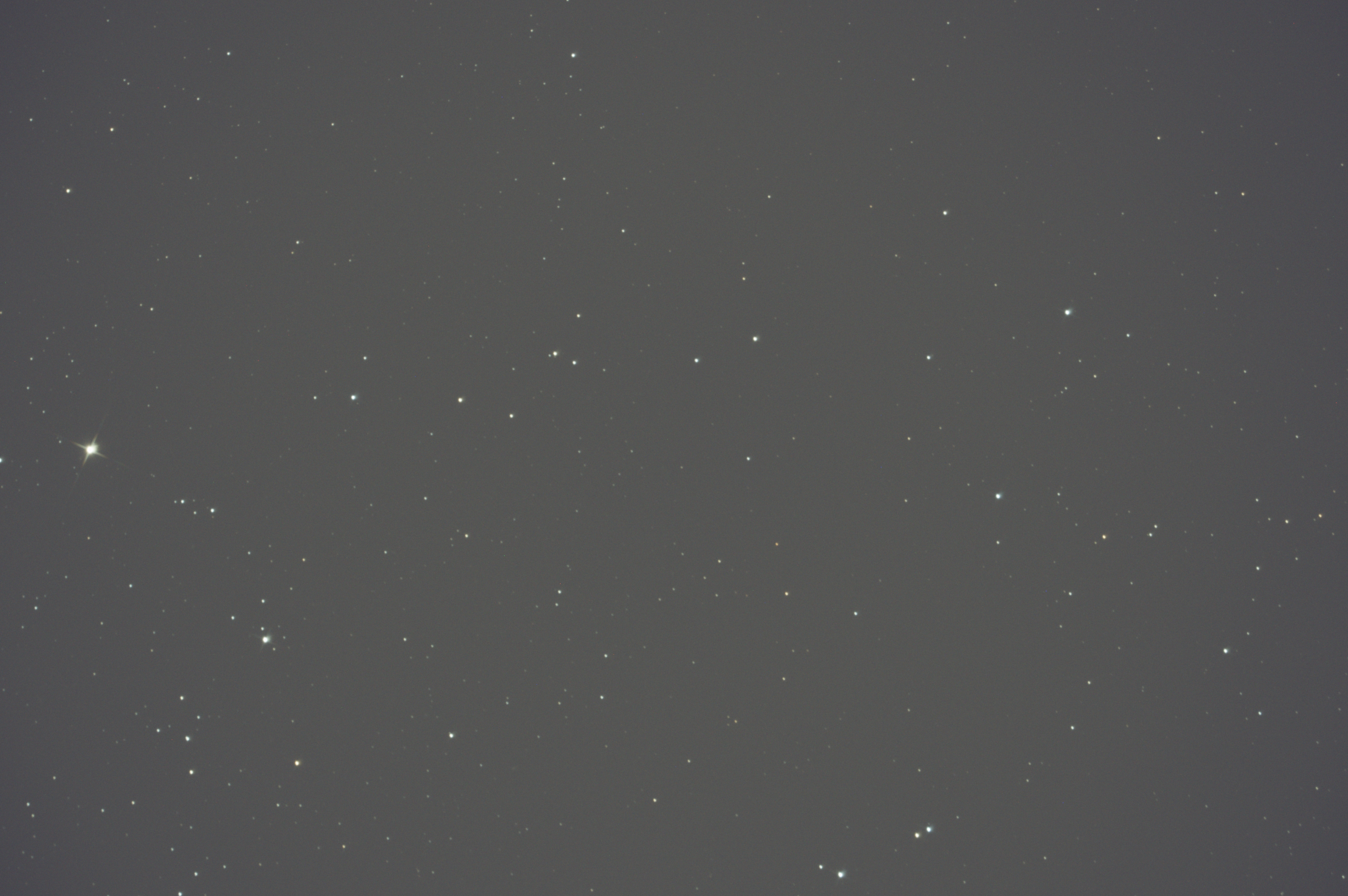

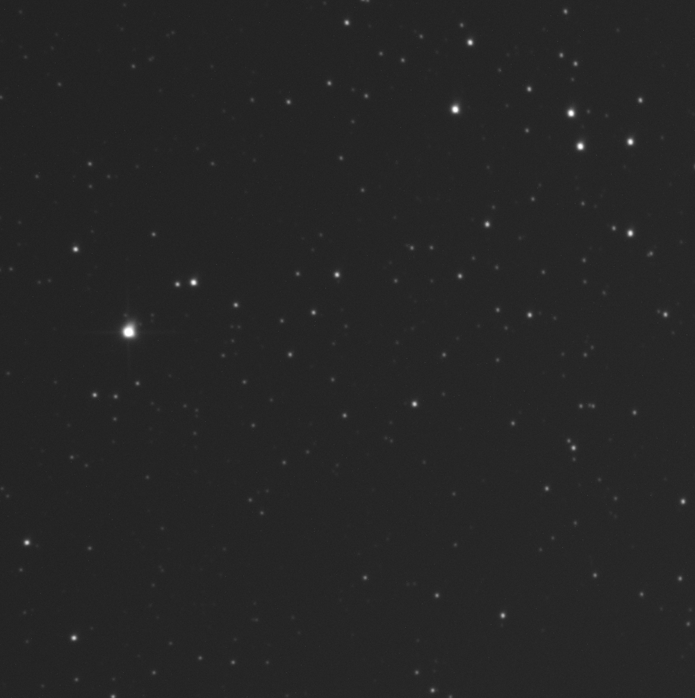

Gerade aktuell mal auf Capella gehalten.
30s ohne Guiding:
300s mit Guiding
Bei beiden Varianten haben die Sterne den Schweif. Bei Capella selbst sehe ich aber keinen Schweif oder sonst was Unrundes. Aber bei den kleinen Sternen über das gesamte Bild hinweg.

Sterntest max. 1mm defokussieren, nicht so viel wie hier!

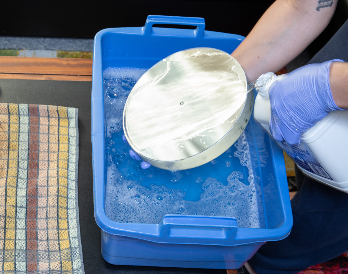

Was die Polierspuren angeht, so kann ich das nicht leugnen. Als ich im letzten Jahr den Spiegel reinigte, habe ich diesen im Anschluss mit destillierten Wasser abgespült und dann trocken getupft. Aber irgendwie sind trotzdem leichte Rückstände wie von Kalk übrig geblieben.
Ich hatte mal für den Notfall den eine Flasche Optical Wonder von Baader im Schrank. Ich dachte ich setze das mal ein, um die Rückstände zu entfernen. Es hat sich wohl herausgestellt, dass das Zeug nicht ganz schlierenfrei ist. Da das nach meinem Gefühl nur minimal war, habe ich es so gelassen und wollte es nicht verschlimmbessern. Die Abbildung danach war aber auch für mich in Ordnung. Aber spannend das man so etwas doch sehen kann.

hallo Dane,
nein, keine Putzspuren - von Polierspuren spricht man, wenn beim Schleifen des Spiegels die Oberfläche nicht ganz glatt wird
sondern Strukturen übrigbleiben. Es ist im weit defokussierten Sterntest sichtbar, aber es ist kein sonderliches Problem, nur eine Art Rauheit.
Der HS ist vignettiert genau gegenüber der Stelle, wo Licht aus den Sternen ausblutet. Die Vignette kommt, weil der FS den Lichtkegel vom HS
nicht ganz erfasst, da kannst du mal nachbessern bei der FS Justage. Schau mal ob das Problem dadurch beeinflusst wird.
Kurze Belichtungen meinte ich um beim Testen Monti Fehler hintan zu halten. Das ist aber eh kein Monti Fehler.
lg Tommy

Hi Tommy,
danke für die Erklärung. Das ist interessant das bei Spiegeln die Oberfläche auch eine Art von Rauheit aufweisen können.
In dem Fall werde ich mich als nächstes mit Hilfe deiner Anleitung um den FS kümmern. Mal sehen was dabei raus kommt. Ich habe da einfach ein etwas komisches Gefühl da ich beim FS eigentlich keine grössere Änderungen durchgeführt habe, außer winzige Korrekturen wenn der Strahl beim HS nicht mittig ist. Aber der war höchstens mal auf dem Rand der runden Markierung. Also wirklich nur minimal an den Stellschrauben an der Spinne gedreht.
Danke dir!
astrozausel
Mitglied
Hi
Kann sein das der FS gerade so groß ist das der HS gerade so rein passt.
Da langt eine leichte Verdrehung von FS, uns schon passt es nicht mehr.
Bei meinen Selbstbau Newton habe ich gleich einen etwas größeren eingebaut.
Da ist man auf der sicheren Seite.
Gruß Dieter
astrozausel
Mitglied
Hi
Gruß Dieter
Dane_Vetter
Mitglied
Hi, das kann ich leider schwer abschätzen. Wenn ich nur mal mit dem Handy in den Auszug fotografiere, sieht es so aus als hätte es ringsherum noch viel Platz. Aber ich kenne mich da nicht aus. Ich hoffe aber doch schwer dass das bei einem 2000€ Newton so gut wie möglich schon von vorherein abgestimmt ist.
astrozausel
Mitglied
Hallo
Ich nehme mit dem Auge ungefähr die Stellung vom Chip ein.
Dann verlasse ich mit dem Auge die Mitte bis zum Rand des OAZ.
Hier sollte der HS noch rund erscheinen.
So mach ich das immer.
Gruß Dieter
tommy_nawratil
Mitglied
hallo Dane,
bei dem Foto in den OAZ hinein sollte das Kameraobjektiv über der Mittenmarkierung des HS sein (= opt. Achse).
Ausserdem auf Höhe des Sensors bei Fotografie. Die ist mit Komakorrektor etwas anders, das kannst du austesten.
Oder gleich mit Korrektor fotografieren. Hier bist du deutlich zu nahe am Tubus, also nicht im Brennpunkt.
lg Tommy

Dane_Vetter
Mitglied
ich musste das Thema eine Zeit ruhen lassen, da es mich schon stark genervt hat. Heute habe ich das Newton mal wieder in die Hand genommen, und mich damit auseinandergesetzt. Ich habe den Fangspiegel mit dem Okular justiert, und dann alles mit dem Laser noch mal eingestellt. Bei Dämmerung habe ich mich draußen aufgebaut, und den ersten Stern anvisiert - Eine Aufnahme gemacht - wieder der Schweif. Ich dachte, ich drehe einfach nur noch durch! Ich habe daraufhin versucht, am Stern zu justieren. Ich habe hierbei noch nicht so die Erfahrung, aber es sah so aus als gäbe es noch Verbesserungspotential. Über die drei Schrauben am HS habe ich dann den Schatten vom FS etwas mehr zentriert. Ich habe dann eine Aufnahme gemacht, und siehe da, die Sterne sind tatsächlich wieder rund! Mit der Gewissheit das nun alles wieder passt, habe ich mal einige Testaufnahmen von Sternen in verschiedenen Positionen gemacht, und es sah auch weiterhin gut aus. Soweit mal so gut. :)
Mein Newton hat eine offene Bauweise, weshalb ich es hinten immer mit einem Verhüterli bedecke. Im Winter habe ich das mal vergessen, und es hat sich Frost auf meinem HS gebildet. Seit dem achte ich penibel drauf das zu ist, was ja auch normalerweise immer der Fall ist. Außer - ich schraube am HS herum, wie es heute der Fall war. Nach einiger Zeit ist mir aufgefallen das ich hinten nach der schrauberei nicht mehr zugedeckt habe. Also das Verhülterli drauf gehauen und habe weitere Testaufnahmen gemacht. Und ich konnte meinen Augen nicht trauen, die Schweife waren wieder da! Die Haube runter genommen und wieder eine Testaufnahme gemacht, die Sterne sind wieder rund. Die Haube wieder drauf gemacht, und ich habe wieder einen Schweif gehabt, und das ohne Wartezeiten.
Haube drauf:
Haube runter:
Es scheint sich wohl doch um ein Problem mit der Warmluft zu handeln, wie hier erwähnt wurde. Ich lasse das Newton mindestens eine Stunde auskühlen, und das hat nun nach einem Jahr damit arbeiten auch immer ausgereicht. In diesem Fall jetzt hier, war es sogar seit fast 3 Stunden draußen. Und dabei sogar noch hinten offen, dass die Luft durchziehen kann, was bei mir normalerweise nicht der Fall ist. Und selbst dann scheint es ein Problem mit der Warmluft zu geben? Wie kann das sein? Der Spiegel ist eiskalt gewesen, ich habe keine Heizung. Das krasse ist ja, das ich sozusagen innerhalb von Sekunden einfach umschalten kann, in dem ich die Haube entferne oder wieder drauf setze. Schweif da, Schweif weg, Schweif da... ohne das ich dazwischen warten muss.
Das schlimme dabei ist ja noch, ich weiss nun nicht einmal was ich jetzt machen soll? Von nun an immer mit offenen Hintern loslegen? Das hat doch zuvor immer durchgehend mit Haube darauf funktioniert, wieso jetzt auf einmal nicht mehr? Ich verstehe gerade die Welt nicht mehr....
TopGun
Mitglied
Hey Dane,
öh. Das ist mal ultraschräg. Die Ursache scheint gefunden, die Erklärung steht allerdings noch aus... und würde mich ehrlich gesagt auch mal brennend interessieren...
Die Zeit reicht zum Auskühlen locker aus und wird ja auch bestätigt dadurch, dass die Schweife weg sind, wenn Du den Schutz wieder abmachst.. aber was da jetzt genau vor sich geht, wenn er wieder drauf ist?! Ein bisschen unerklärlich.. zumindest auch für meine Logik.
Ich meine, wenn wir jetzt in die wärmeren Monate kommen, brauchste das Teil eh nicht... aber ist ja keine Lösung fann wieder für den nächsten Winter..
Mal gucken, ob sich hier jemand findet, der das erklären kann..
