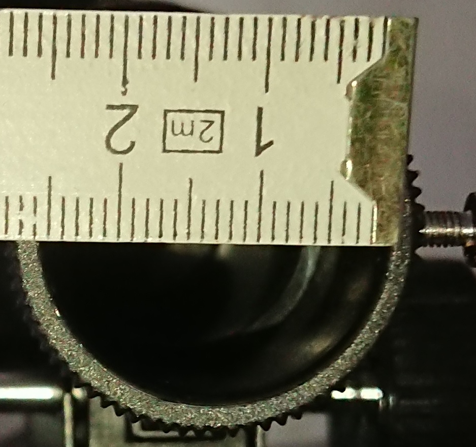

Beim Galileoscope beträgt der Innendurchmesser des Auszugs zumindest knapp unter 1,25", daher meine Annahme mit der geminderten Helligkeit.
Dass die Helligkeit auch stark durch die Okulare und Qualität des Prismas ansich beeinflusst wird habe ich nicht bedacht.

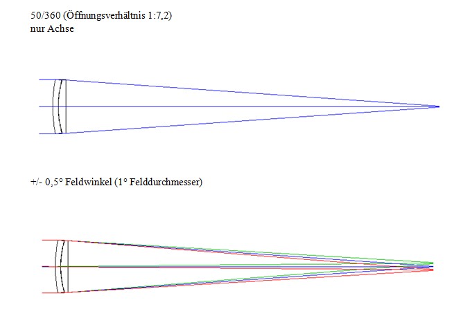

ich will das noch mal mit einer Grafik anschaulich machen.
Betrachten wir erst einmal nur die Achse (Abbildung oben)
Wir haben hier einen Lichtkegel mit dem Verhältnis 1:7,2.
Das heißt der Durchmesser des Lichtkegels ist immer um Faktor 7,2 kleiner als die Länge des Lichtkegels.
Wir können also ganz einfach über dieses Verhältnis bei gegebener Länge auch den zugehörigen Durchmesser bestimmen.
Gehen wir vom Fokus aus wo wir nur einen Punkt haben und betrachten hier zb. mal einen Abstand von 100mm so hat der Lichtkegel hier also einen Durchmesser von 100:7,2 = 13,89mm.
So groß muss der freie Durchlass also im Abstand von 100mm mindestens sein damit das gesamte Licht welches das 50mm Objektiv sammelt auch den Fokus erreicht.
Beim Amiciprisma weiß ich es nicht genau aber ein 1,25“ Zenitspiegel benötigt etwa 75mm Weg. Es würden hier also rund 10mm freier Durchlass genügen. Da du aber etwas mehr als das Doppelte hast kannst du auch noch mehr als 10mm Feld ohne Vignettierung beobachten das ist bei 360mm Brennweite ein Winkel von 1,6° (etwas mehr als 3 mal so groß wie der Mond)
Du siehst die Situation mit 1° Felddurchmesser in der 2. Grafik.
Bei größeren Feldern als 1,6° kommt es dann am Feldrand zu einer Vignettierung (Lichtabfall) die aber in gewissen Grenzen visuell nicht störend wirkt.
Die Prismen eines Fernglases haben auch keinen größeren freien Durchlass und da konntest du dich ja schon davon überzeugen das das absolut ausreichend ist.
Du siehst also der freie Durchlass des Amiciprismas ist nicht das Problem und schneidet dir da auch kein Licht ab.
Was allerdings sein kann ist das Blenden oder das Auszugsrohr an ihrer Position zu eng bemessen sein können. Es kommt bei billigen Teleskopen schon mal vor das dann tatsächlich der Lichtkegel auch auf der Achse nicht mehr vollständig durchpasst und dann tatsächlich die Öffnung beschneidet also Licht kostet.
Um das zu überprüfen benötigst du den freien Durchlass und den Abstand vom Fokus.
Über das Öffnungsverhältnis kannst du nun so wie im Beispiel mit den 100mm Abstand vorgemacht überprüfen ob der Lichtkegel an der betreffenden Position noch vollständig durchpasst oder ob Licht angeschnitten wird.

Wobei ich deine Auslassungen dazu nicht ganz verstanden habe. Das Gerät hat doch 1,25 Zoll Anschluss, oder nicht? Jedenfalls steht das in der Produktbeschreibung eines Astrohändlers.
Der 1,25 Zoll Anschluss besteht Okularseitig an dem mitgelieferten Amiciprisma.
Anbei ein direktes Bild des Okularauszugs freihändig. Metermaß sicherlich nicht 100% ausgerichtet, aber es ist deutlich, dass der Auszug unter 1,25 Zoll Durchmesser hat.
Grüße Sven

Hallo Gerd,
das ein 1,25" Amici mit 45° mit 92mm optischen Weg angegeben ist, könntest Du eigentlich mal nachgooglen, bei dem ganzen Aufwand, den Du betreibst, um ein wenig erfolgversprechendes Konzept mit Blutkonserven vollzupumpen. Ich finde Svens Entscheidung richtig, speziell in dieses Gerät kein Geld mehr zu stecken. Manchmal (seltenst) erleben solche Geräte ein Revival mit Zubehör, was man später für auch qualitativ bessere Teleskope beschafft hat.
Klar sollte sein: Das Amici allein mit 24mm Durchlass und 12,5mm Strahlaufweitung lässt nur 11,5mm Durchmesser für unvignettiertes Feld. Das beschneidet die Widefield-Fähigkeiten durchaus, auch wenn ein visueller Beobachter den subtilen Lichtverlust zum Rand hin selten richtig wahrnimmt und erst beim Verlust von mehr als 60% der Öffnung dann wirklich spürt, wo das Bild "zu Ende ist, bevor der Rand des Okulars kommt". Daher und wegen des Lichtverlust speziell im billigen Amici ist Widefield mit diesem Prisma wohl kaum eine wirklich gute Idee.
Du schreibst ja nun selbst von 1,6° und solltest Dich fragen, wo da der Widefield-Enthusiasmus aus Deinem Threadeinstieg "Das Teleskop ist gut, nur Du hast alles falsch gemacht" geblieben ist.
Das Gerät mag soweit funktionieren, dass 4° Feld gut betrachtet werden können, aber mit öffnungsbedingt extrem flauen Sternen. Die Allround-Fähigkeiten halten sich dann auch sehr in Grenzen. Das ist alles durchaus kein Ding angesichts des Preises und des noch günstigeren Gebrauchtkaufs. Bitte auch mal mit dem Preis eines erheblich leistungsfähigeren 80/400 vergleichen - wobei ich gleich darauf hinweisen möchte, dass ein f/5 Achromat ein Spezialteleskop für Widefield ist und kein Einsteiger-Allrounder!
Ein weiterer Knackpunkt an dem Gerät ist: Warum sollte man damit einäugig Widefield machen, wenn man das mit einem 50mm Feldstecher zweiäugig viel schöner tun kann? Und 50mm Öffnung sind eigentlich viel zu wenig, um hier von einem sinnvollen Einsteiger-Teleskop zu sprechen. Das tut Celestron ja selber nicht, siehe Benamung.
Ich würde diesen Teppich nicht kaufen, bitte. Als ultrakompaktes Setup für unterwegs würde ich einen 90mm Mak kombiniert mit einem vermutlich ohnehin mitgenommenen Feldstecher sehen. Da steckt wesentlich mehr optische Performance drin.
Abschließend wiederhole ich nochmal: Wenn ein Gerät ersteinmal da ist, sollte man immer erforschen, was sich damit anfangen lässt, und es wird sicher auch Spaß machen, in das Gerät mal feine Okulare zu stöpseln, die man vielleicht für eine spätere Optik mal beschafft hat.

au backe! Ich habe die 1,25" auch bei Händlern gefunden. Aber das ist 24,5mm (auch genannt 1", wenn es auch nicht stimmt). Das macht es schwer, halbwegs brauchbare Okulare zu finden, schränkt Widefield weiter ein... so lassen wie es ist. Da kann man nix machen. Naja, wenn der Backfokus für ein Amici reicht: Es gibt Adapter, die auf den 24,5mm Anschluss einen 1,25" Becher mit Klemmschraube setzen. Davon wird das Feld nicht größer, aber es passen normale Okulare. Nur muss man eben den OAZ ein gutes Stück weiter nach innen kurbeln.
Lässt sich feststellen, wie aktuell das Ding ist? Kaufdatum vor 10 Jahren oder neuer?

Wäre ein 1,25“ OAZ verbaut so wie ich angenommen hatte wäre das Konzept durchaus Erfolgversprechend und muss da auch nicht mit Blutkonserven am Leben gehalten werden.
Der Freie Durchlass des Amiciprismas erlaubt entgegen deiner Behauptung sehr wohl Weinfeld.
Die 1,6° die ich angegeben hatte beziehen sich auf das zu 100% ausgeleuchtete Feld und wie du ja selber schreibst kann man visuell mit etwa 60% Ausleuchtung am Feldrand sehr gut leben und das bleibt noch unauffällig.
Wären die 60% Ausleuchtung am Feldrand ein Problem dann wäre jeder visuell ausgelegte Newton mit den hier üblichen 10mm zu 100% Ausgeleuchtetem Feld bei den dort anzutreffenden wesentlich größeren Brennweiten nur für extrem bescheidenen Felder zu gebrauchen.
Es sind mit diesem Amiciprisma an dem kleinen Refraktor stolze 4° ausreichend ausgeleuchtetes Feld was das kleine Amiciprisma bei 360mm Brennweite liefern kann auch wenn wir 92mm Fokusabstand annehmen.
Das ist sehr wohl Weitfeld und ist sogar mehr wie bei mach anderem Teleskop das als Weitfeld deklariert wird.
So kommt zb. ein 150 F5 Weitfeld Newton mit 2“ OAZ lediglich auf maximal 3,5°
Natürlich ist es schade das nun doch kein 1,25“ OAZ verbaut ist und es gibt Alternativen die kaum teurer sind.
