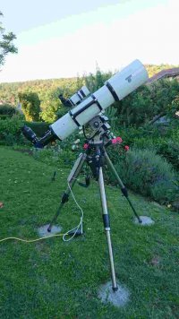

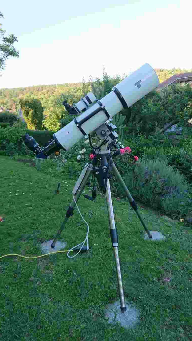

Hallo Gerrit,
kannst du mir sagen, ob das Ganze einen festen (stationären) Platz hat oder ob du auch auf Wanderschaft gehst?
Ich bin stationär in meinem Garten.
Ich habe drei runde Granitplatten Durchm. 40cm und 5cm dick ebenerdig versenkt. Dann habe ich die Montierung drauf gestellt (IEQ45) und nach meiner Wunschhöhe das Stativ ausgezogen. Die Stativspitzen mit einem Marker auf den Granitplatten markiert. Mit ca. 1cm Versatz zu den Markierung im Winkel der Stativbeine und dem Durchmesser der Stativspitzen Löcher ca. 1cm tief gebohrt.
Dann Stativ drauf und die Stativspitzen in die Löcher bugsiert. Die Spannung der versetzten Löcher reicht vollkommen aus um das ganze stabil zu halten.
Ein weiterer Vorteil hat sich beim einnorden ergeben. Nach dem abbauen und wieder aufbauen war nur eine kleine Korrektur zu Polaris notwendig. Mittlerweile sind die Granitplatten so fest im Rasen, da bewegt sich nichts mehr.
Gruß *entfernt*

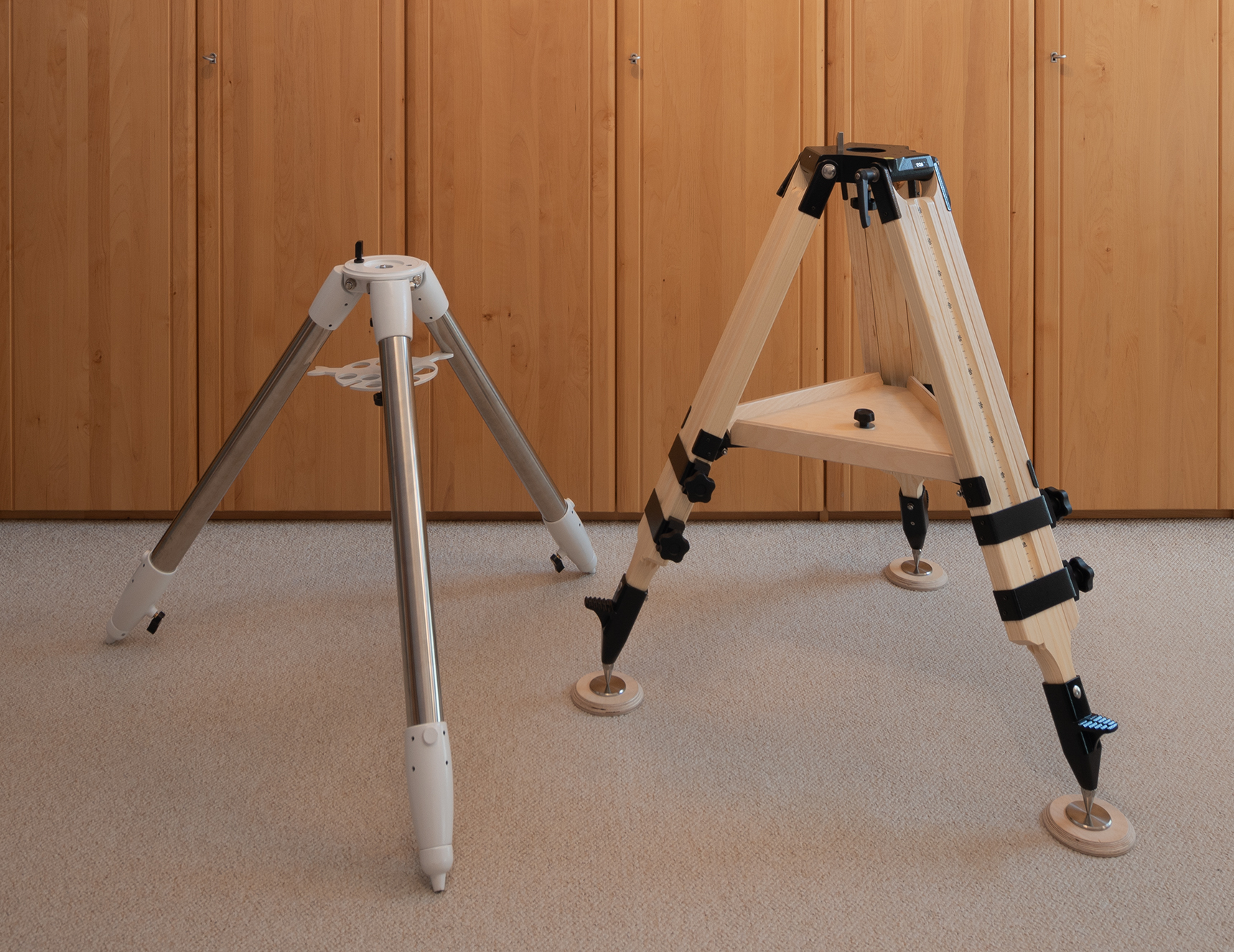

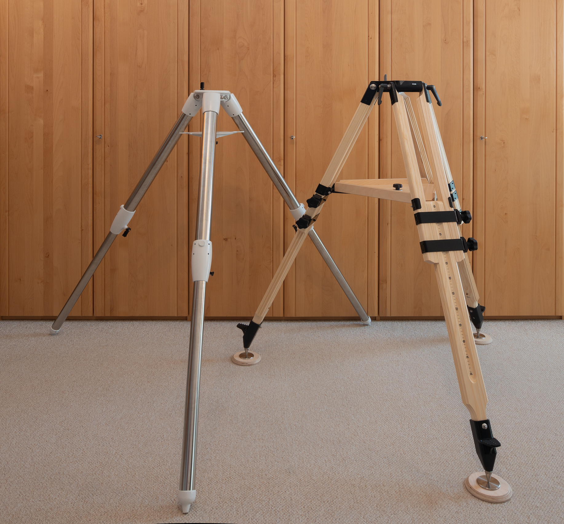

Da ich keine Säule wollte, sondern was mobileres, nicht beliebig Geld und keine geeignete Werkstatt für Eigenbauten habe und nicht basteln wollte, habe ich den mit der EQ6-R mitgelieferten Skywatcher Stahl-Wackeldackel durch ein Berlebach Planet aus Eschenholz und mit Doppelklemmen ersetzt.
Damit bin ich sehr zufrieden, der Unterschied ist frappierend (Teleskop ist ein TS RC8 Carbon).

Bilder sagen mehr als Worte! Der Unterschied ist signifikant, ich habe ja nie behauptet die Berlebachs seien schlecht! Nur das bessere ist des Guten Tod!
Alex
Alex
Ja - falls es in der Praxis noch einen relevanten Unterschied macht. Mit einem RC8 auf einer EQ6-R ist man mit einem solchen Berlebach Planet 'relativ' preiswert sehr gut stabilisiert dabei. Mehr geht sicher, aber nur spürbar 'nicht-linear' teurer (ohne Selbstbaumöglichkeiten). So ein PWTEC Monolith würde ich aber schon gerne mal probieren... :y:
