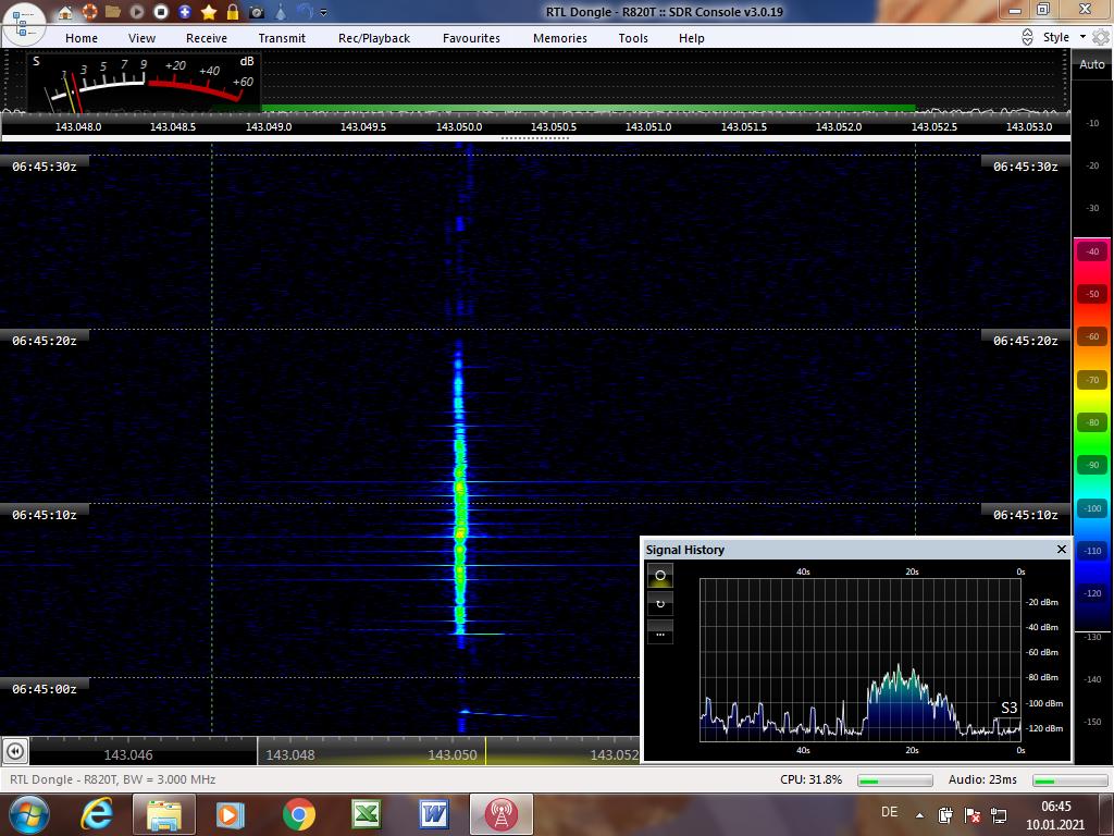

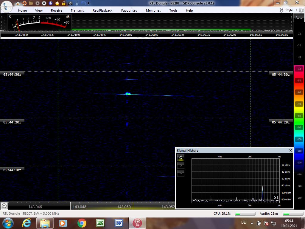

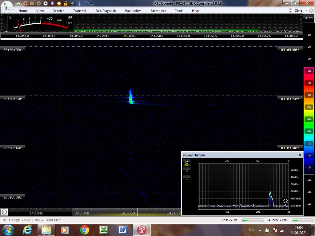

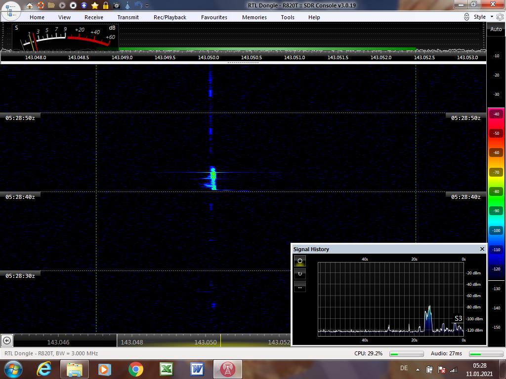

...so ab heute hier nun das Morgenbulletin.
Letzte Nacht war es recht ruhig. Leichte Zunahme ab 23:30, aber nur Klein- und Mittelzeugs. Meist langsame Meteörs. Ab 05:00 dann einige mittlere Einschläge, den stärksten um 06:45.
Das wars dann aber schon.
LG Eberhard

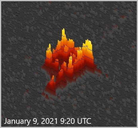

Guten Tag.
Eberhard, ist deine Zeit in UTC? Ich finde den Langen nicht, obwohl meine Aufzeichnung nun sehr stabil läuft.
Hiermit möchte ich noch mal anregen, nur kleine Bildchen zu posten, so wie Eberhard es immer macht. Das macht den Thread wesentlich übersichtlicher.
Anbei ein Bildchen von Gestern.
Viele Grüße,
Wilhelm

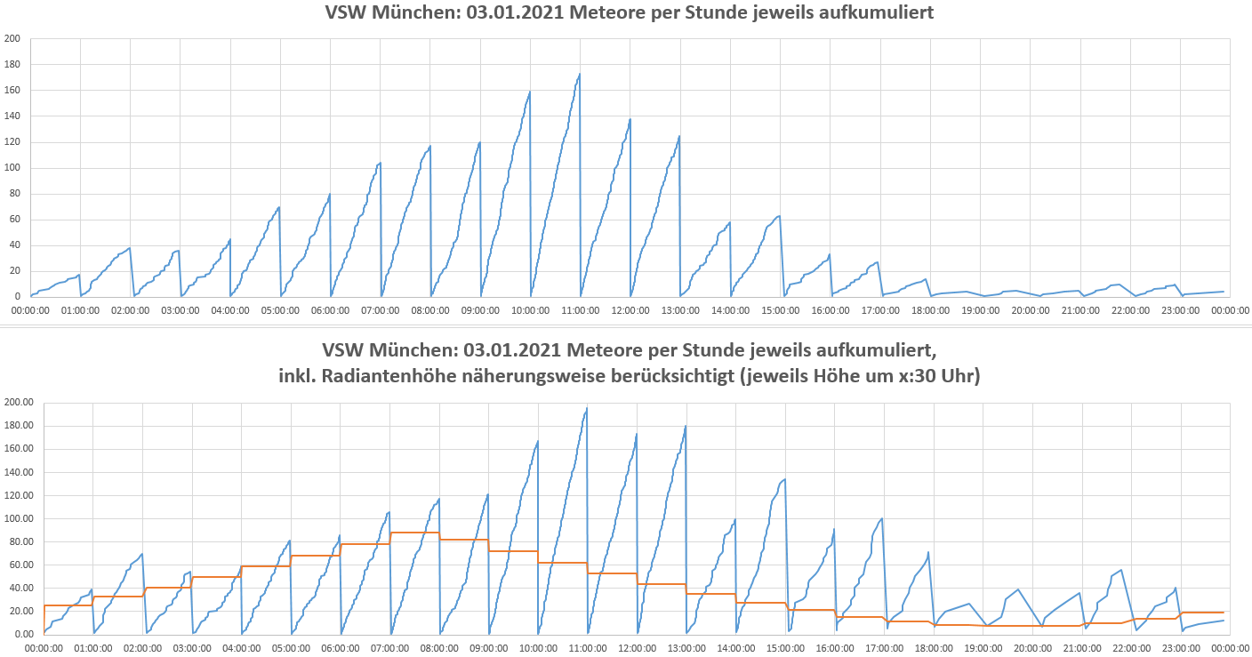

ich habe unsere Quadrantiden 2021 Tabelle / Grafik der bayr. Volkssternwarte München nun noch um die Radiantenhöhe erweitert, und vorerst zumindest je Stunde eine Höhe um x:30 Uhr eingetragen, und die Grafiken verglichen. Wenn ich jeden Meteorzähler, bzw. die Summe je Stunde durch sin(Radiant) teile, so sollte ich ja den um die Radiantenhöhe korrigierten Wert erhalten.
Es zeigt sich allerdings, dass das Maximum trotzdem zwischen 10 und 11 Uhr UTC bleibt, zumindest wenn ich nicht gewichte und jedes Event gleich zähle. Es zeigt sich aber auch quasi ein Plateau grob zwischen 10 und 13 Uhr UTC, und ein zweites schwächeres Maximum zwischen 14 und 15 Uhr UTC, im vorhergesagten Maximums-Zeitraum:

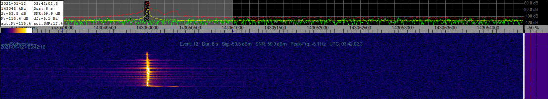

Mit der SW Spectrum Lab kann man sich skripte schreiben, so dass bei Bedingung xy ein screenshot von SpecLab erstellt wird. So machen wir es, mit unserem Skript jeweils 20s nach einem erkannten Event, Screenshot und Soundaufnahme, sowie Eintrag in CSV Datei mit den gemessenen Werten.

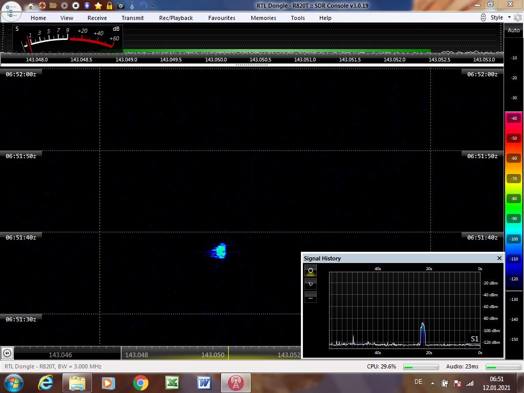

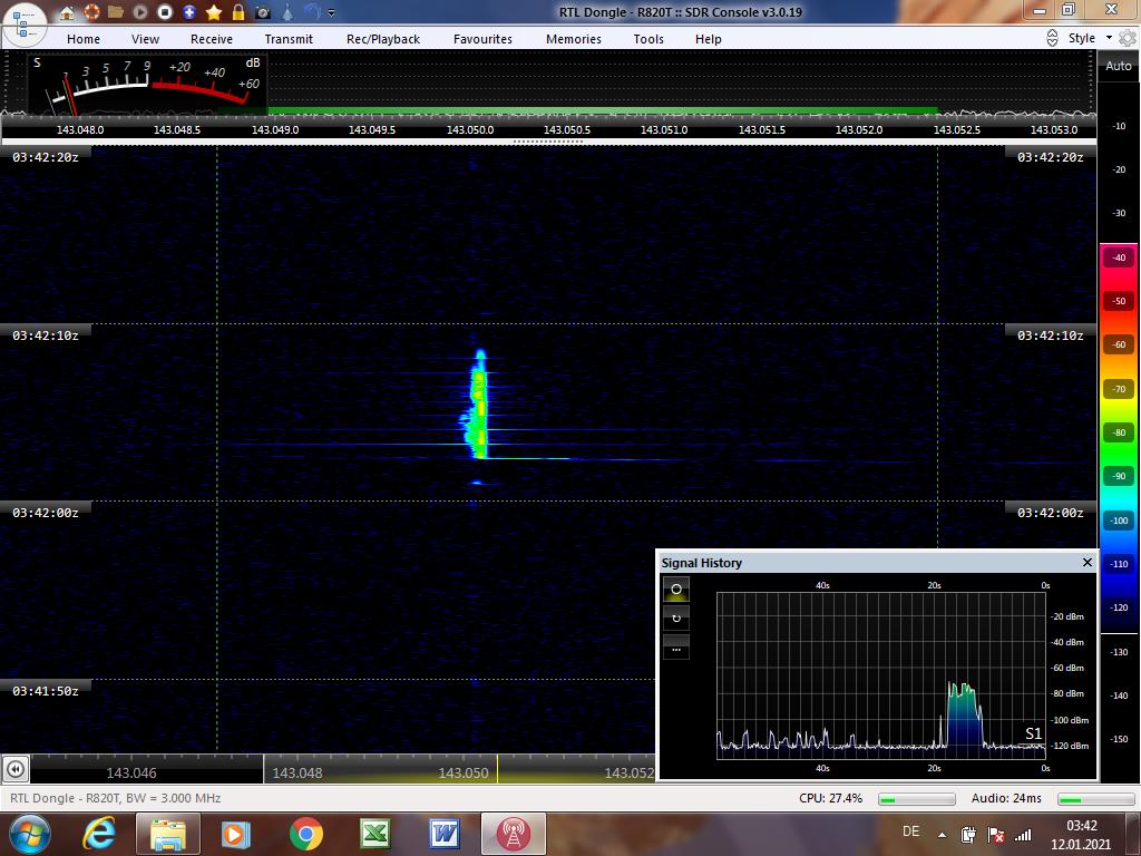

letzte Nacht war es sehr ruhig, zumindest bis so etwa 03:00. Nur etwas Kleinzeug und ganz selten ein mittlerer Verdampfer. Ab 03:00 dann etwas mehr...aber von der Anzahl auch recht überschaubar.
Nur zwei größere Einschläge....
LG Eberhard

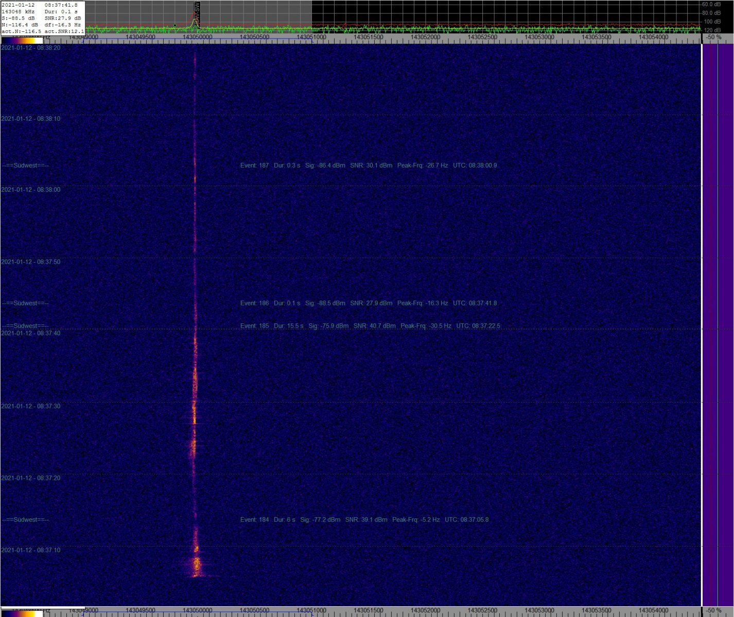

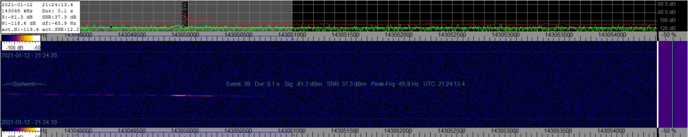

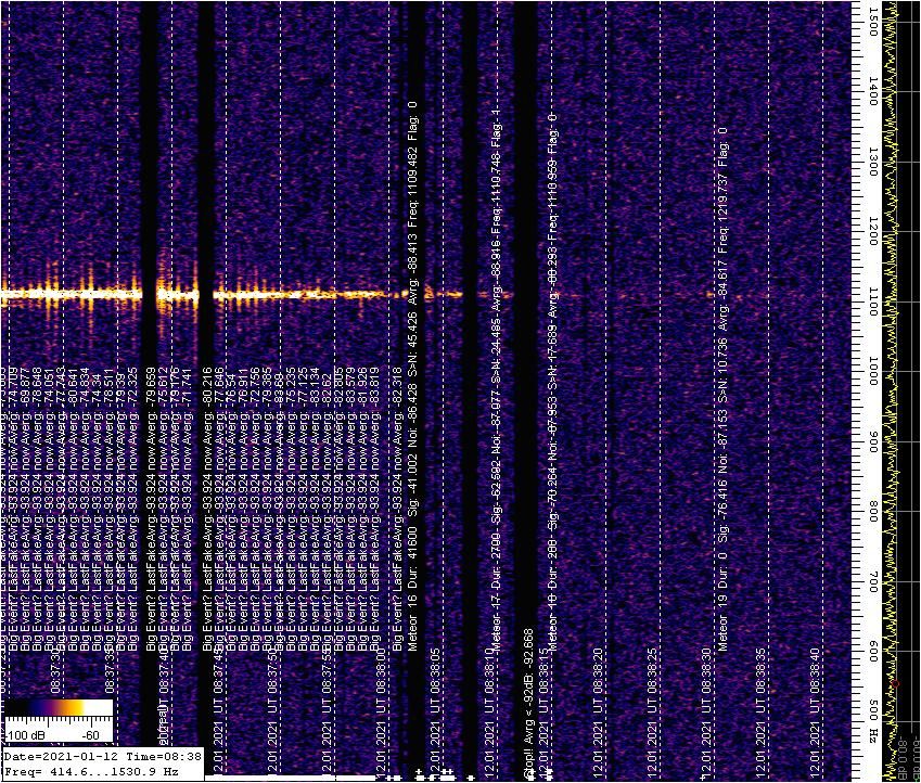

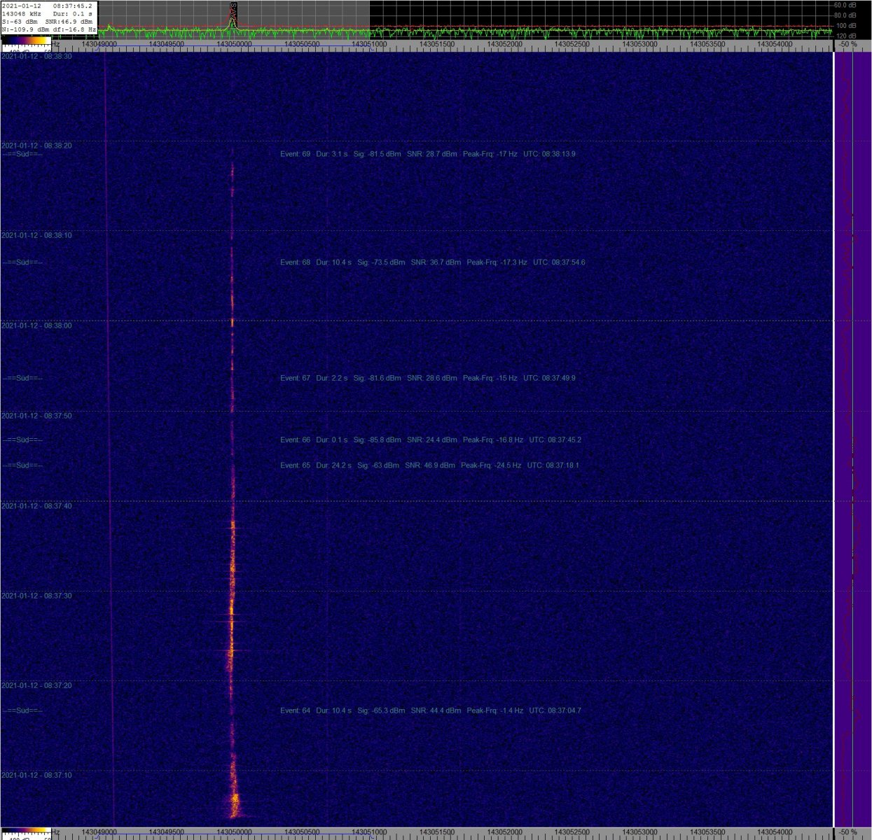

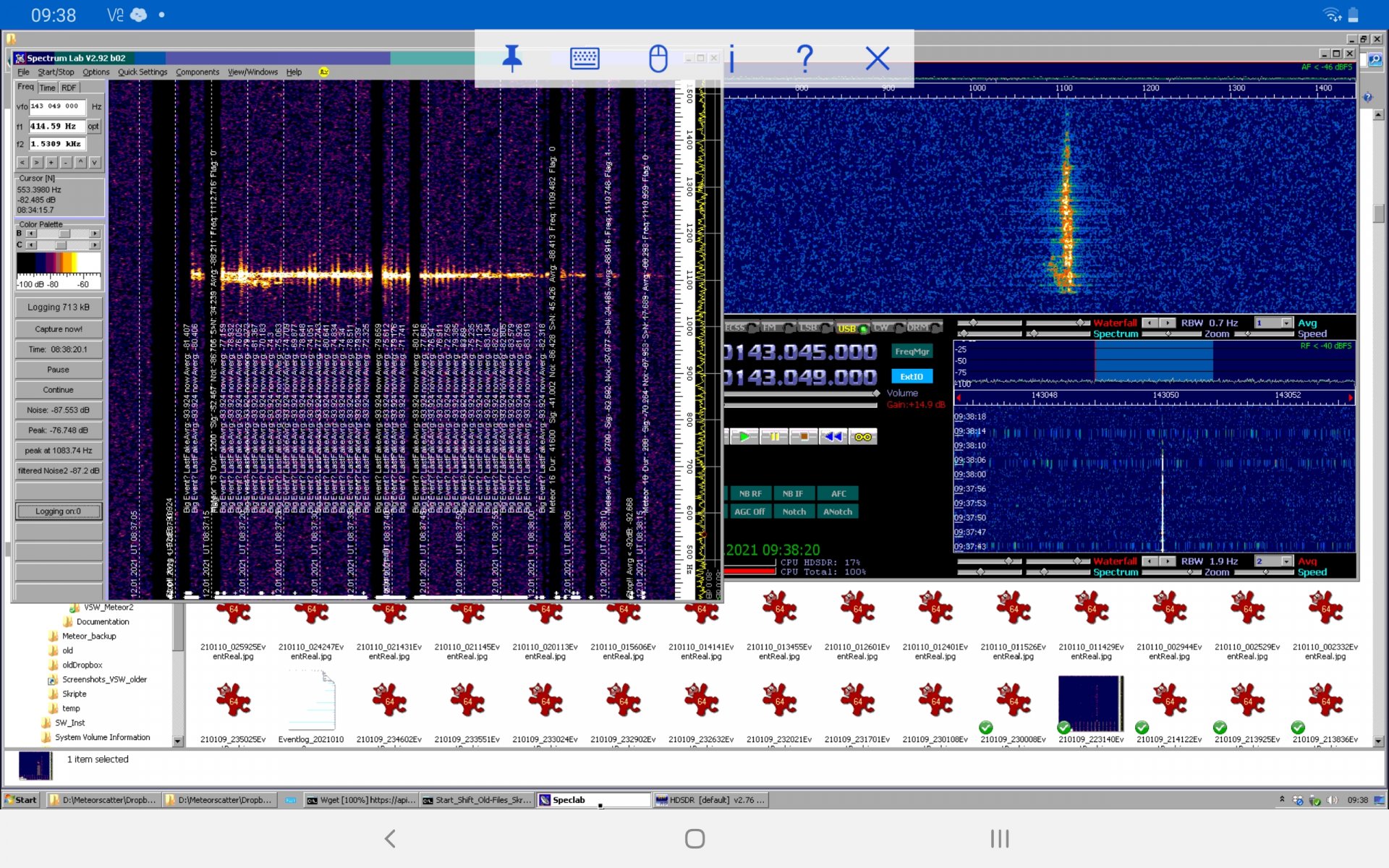

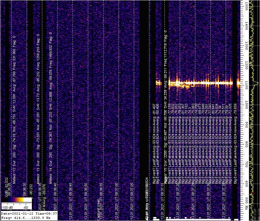

vorhin habe ich quasi live ein riesen Event beobachtet, ich war gerade am Meteorrechner eingeloggt! Da ich grade andere Dinge parallel machte, gabs ein paar Aussetzer, aber den Monster Meteor oder was das war hab ich auf dem Screenshot.
08:37:10 UTC etwa begann das Ganze. Habt ihr das auch aufgezeichnet?
schöne Grüße
Michael
Oh, vormittags vergaß ich wohl auf "Antwort erstellen" zu klicken.
eigtl nix bemerkenswertes los gewesen - eigentlich......
Also freute ich mich über jenen Rumpler hier:
...und dachte schon, da kömmt nix mehr und blätterte erwartungslos weiter, aber es sollte sehr wohl noch was kommen, Michael hats oben schon angedeutet. Mein lieber Schwan was ist DAS denn für ein Gerät?!?! :oops: o_O Die Bezeichnung Kawenntsmann würde dem wohl nicht gerecht, wie...?
Ejaal, seht selbst, darf ich vorstellen: Der Gerät!
event_20210112_083745_65_S_alter_verwalter_wasn_gerät_coll.jpg event_20210112_083745_185_SW_alter_verwalter_wasn_gerät_coll.jpg
Antenne Süd und........................ Antenne Südwest
Wenn man den lauen Klecks ganz oben im Südbild mitnimmt, kommt Der Gerät auf ca 85 Sekunden Dauer :oops::oops::oops:
Rekordverdächtig...
Also:
Ja! :love: Ich bin offiziell beeindruckt!!
MG Okke
Glückwunsch zum Fang !
Zu Frage: Was war das ?
Einfache Antwort: Das war der Wiedereintritt von D.T. Handy, welches er weggeworfen hatte, nachdem Twitter ihn gesperrt hatte !
:cool:
LG Eberhard

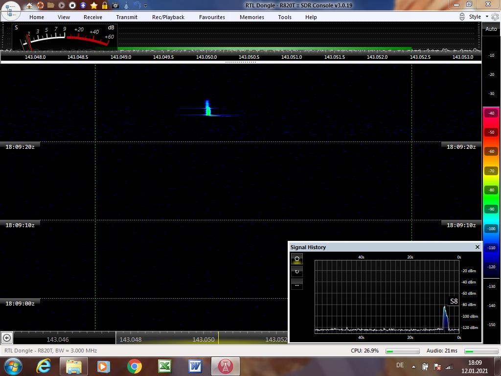

auch letzte Nacht wars recht ruhig, evtl. "einen Hauch mehr" an mittleren Einschlägen...aber nur untere Mittelklasse.
Ab 01:00 etwas angestiegene Aktivität. Keine größeren Einschläge.
LG Eberhard

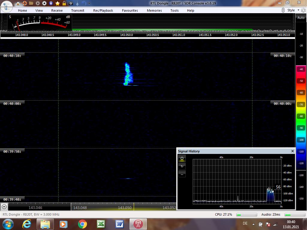

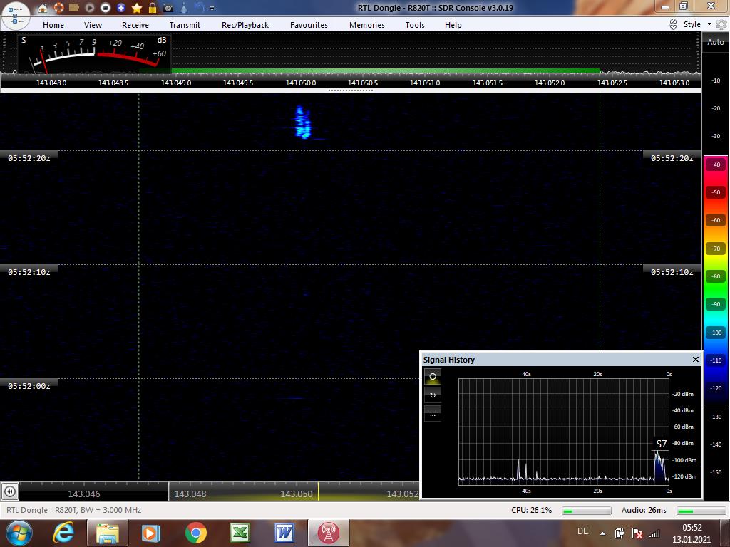

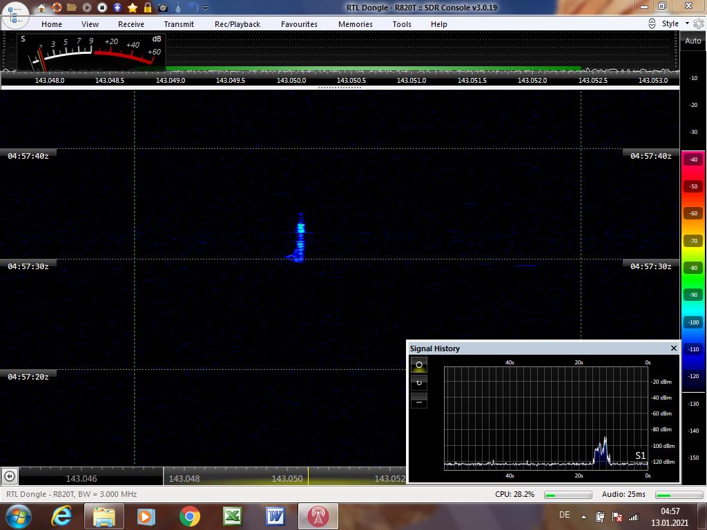

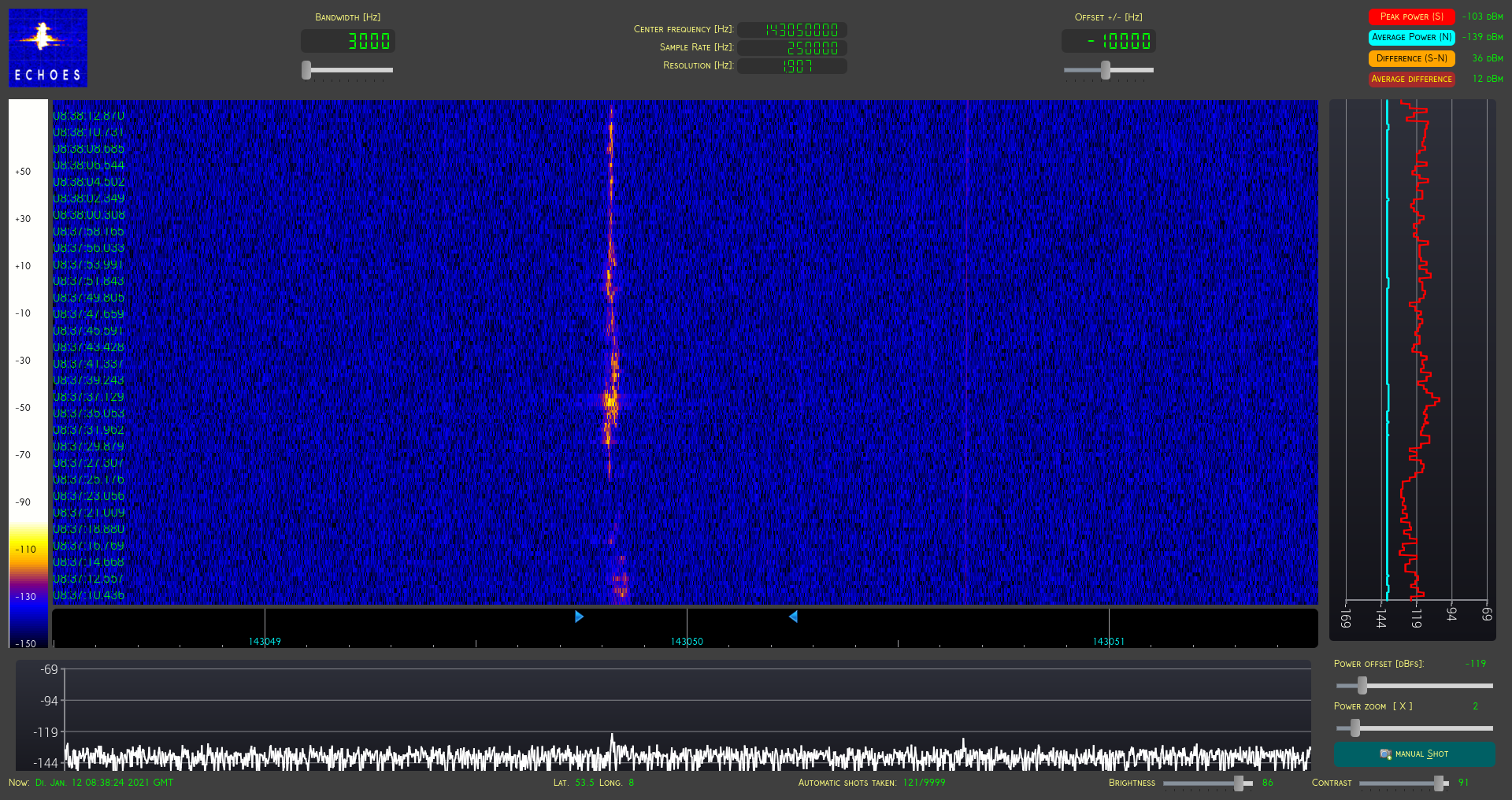

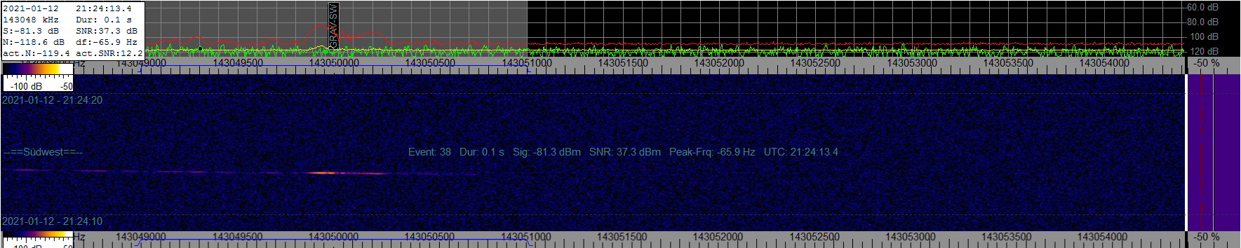

Guten Abend,
der von gestern 08:37 war mir gar nicht aufgefallen, bzw. habe ich die entsprechenden Beiträge hier wohl übersehen :giggle:
Auf der GRAVES Frequenz habe ich ihn jedenfalls empfangen, auf BRAMS dagegen Fehlanzeige - recht schwaches Signal, aber immerhin:

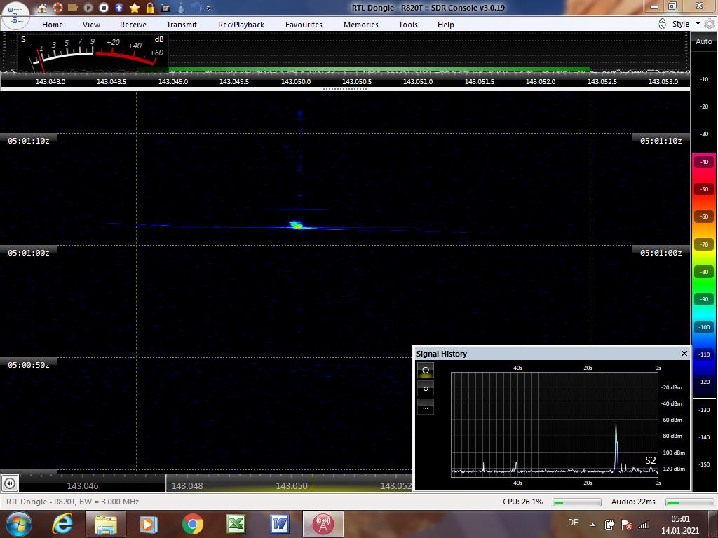

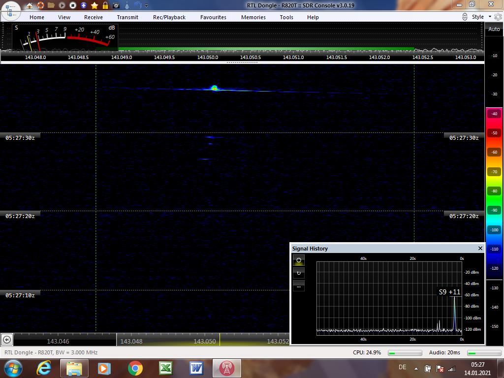

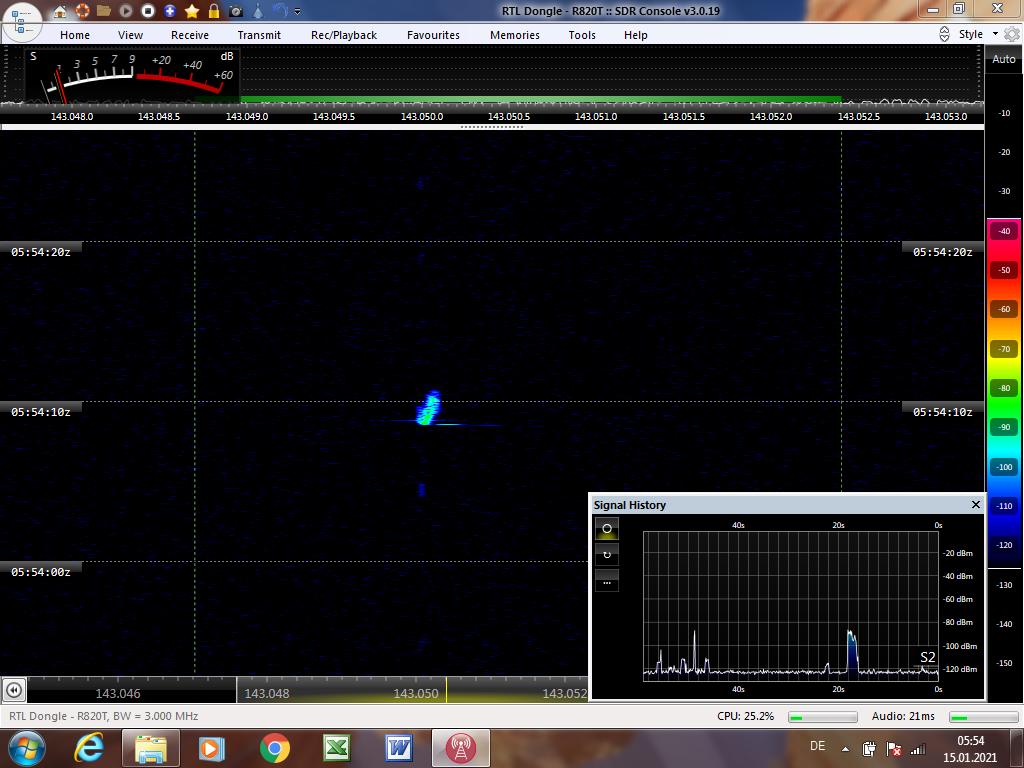

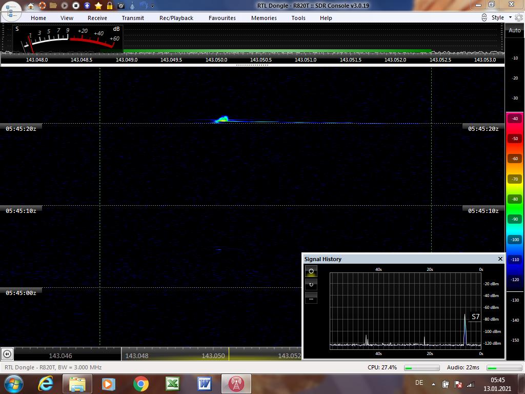

letze Nacht war recht mau...etwas Kleinstzeuch und ein paar Einschläge der unteren Mittelklasse.
Erst ab 05:00 heute Morgen gabs 3 etwas kräftigere Verdampfer, aber nix was einem die Socken rutschen liese....

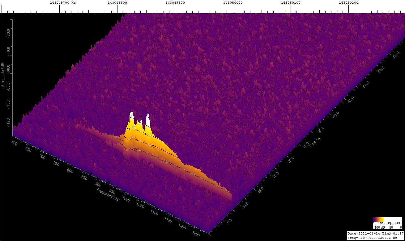

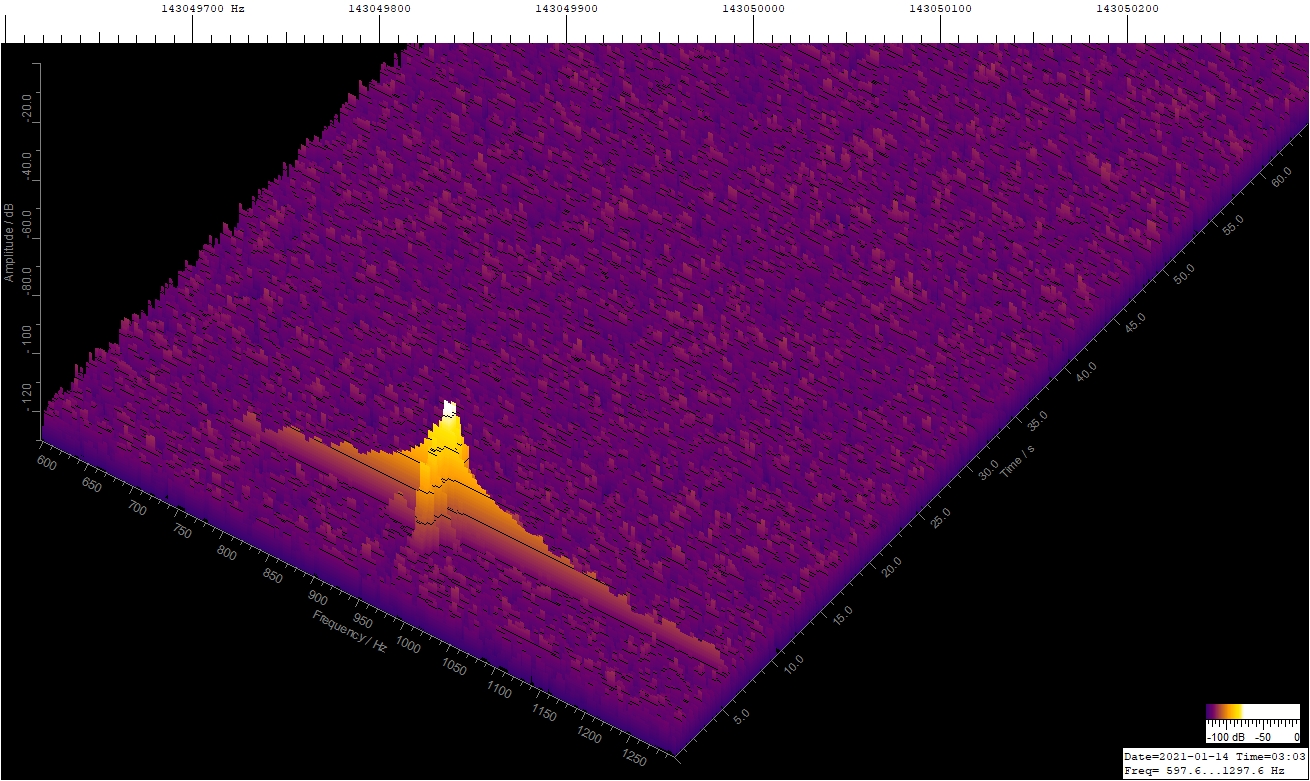

Guten Morgen.
Die Stärke der Signale scheint stark ortsabhängig zu sein. Meine Besten waren um ein und drei Uhr.
Viele Grüße,
Wilhelm

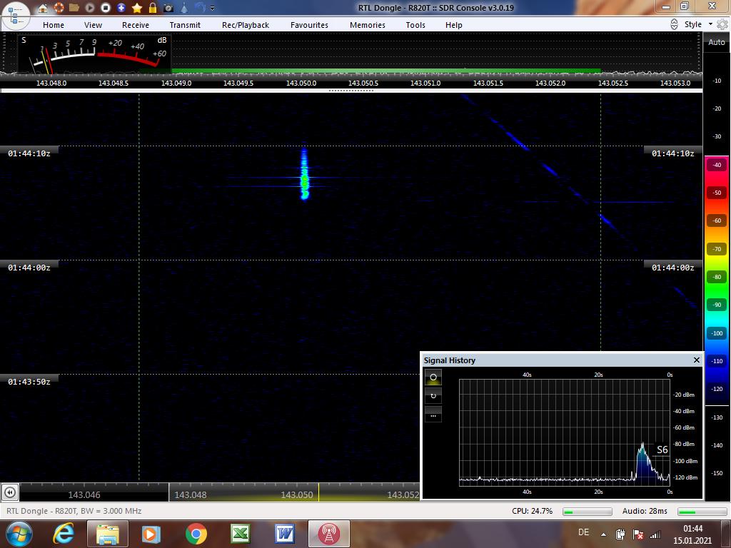

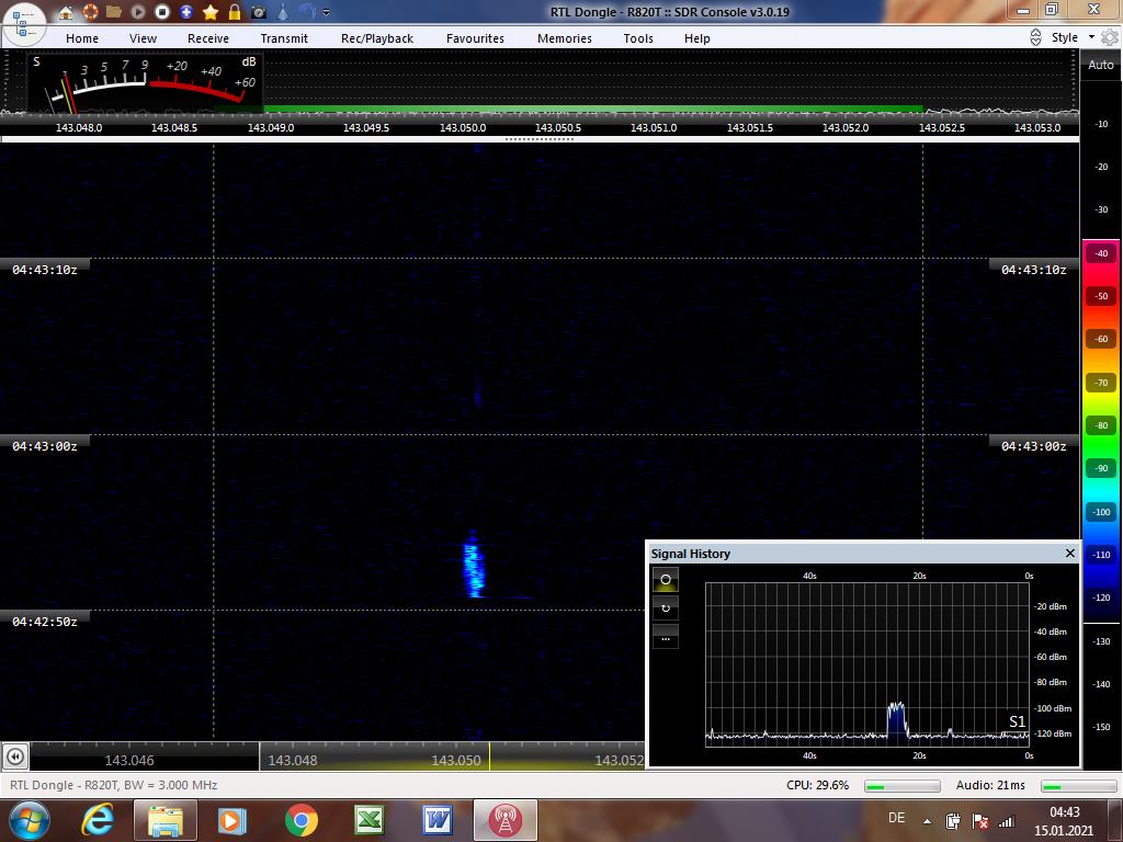

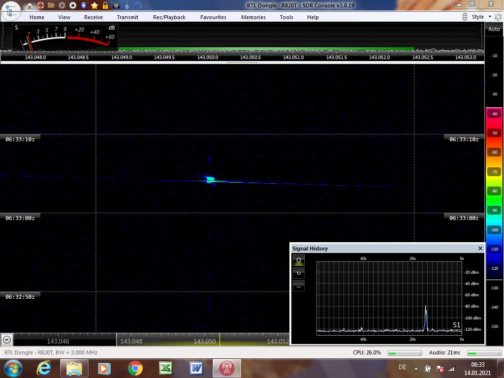

letzte Nacht war es bis Mitternacht UTC recht mau. Danach leichter Anstieg. Ab 03 UTC dann deutliche Zunahme bis Abschalten meiner Anlage um 07 UTC. Gefühlt etwas mehr in toto als die letzten beiden Tage, aber nur max. mittleres Zeug.
LG Eberhard

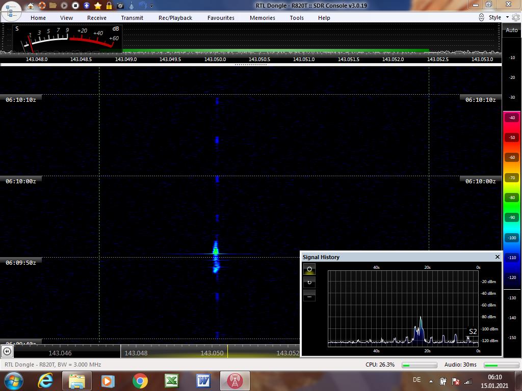

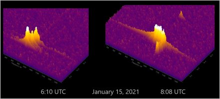

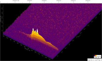

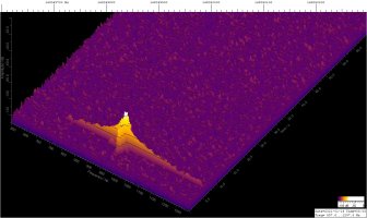

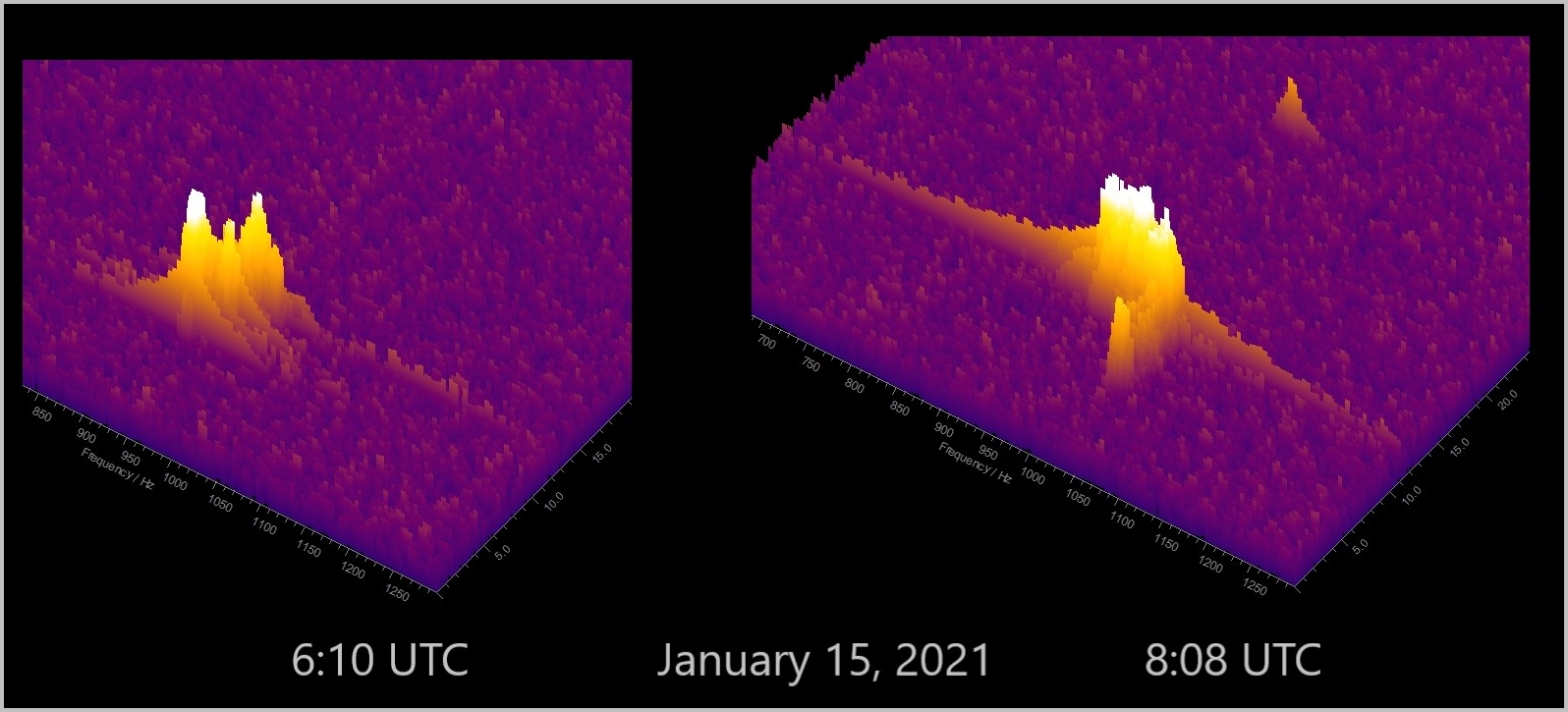

Guten Morgen,
die Amplitude Grids sind jetzt abgeschaltet, da sie bei der automatischen Detektion Probleme machen. Sieht auch gut aus, finde ich.
Viele Grüße,
Wilhelm

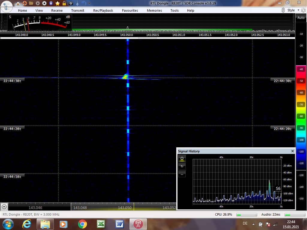

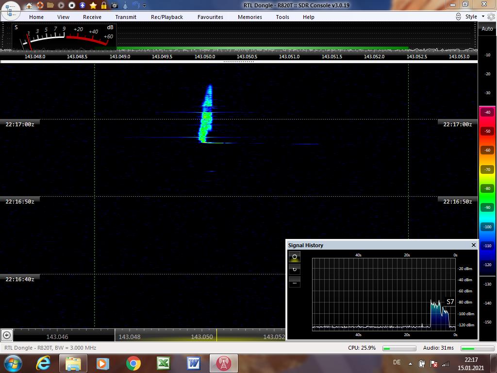

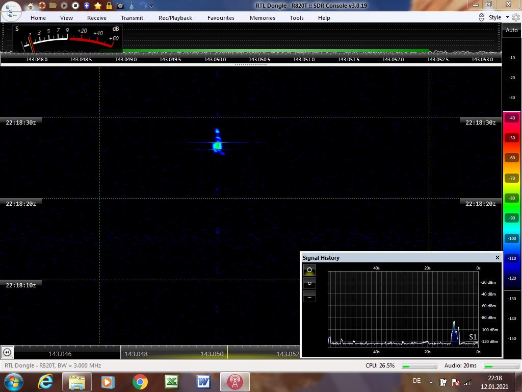

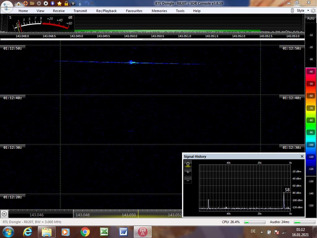

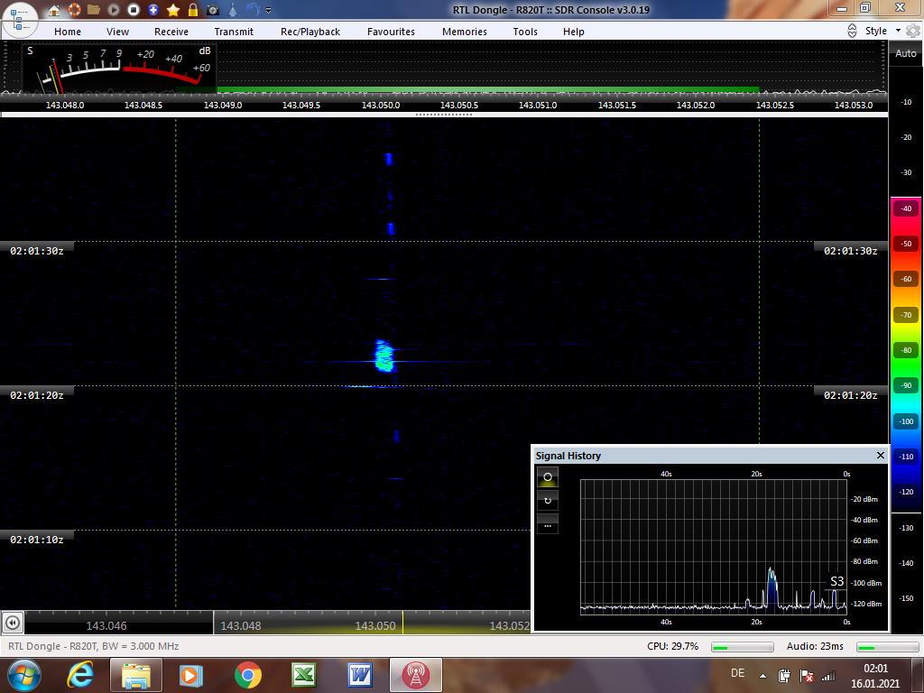

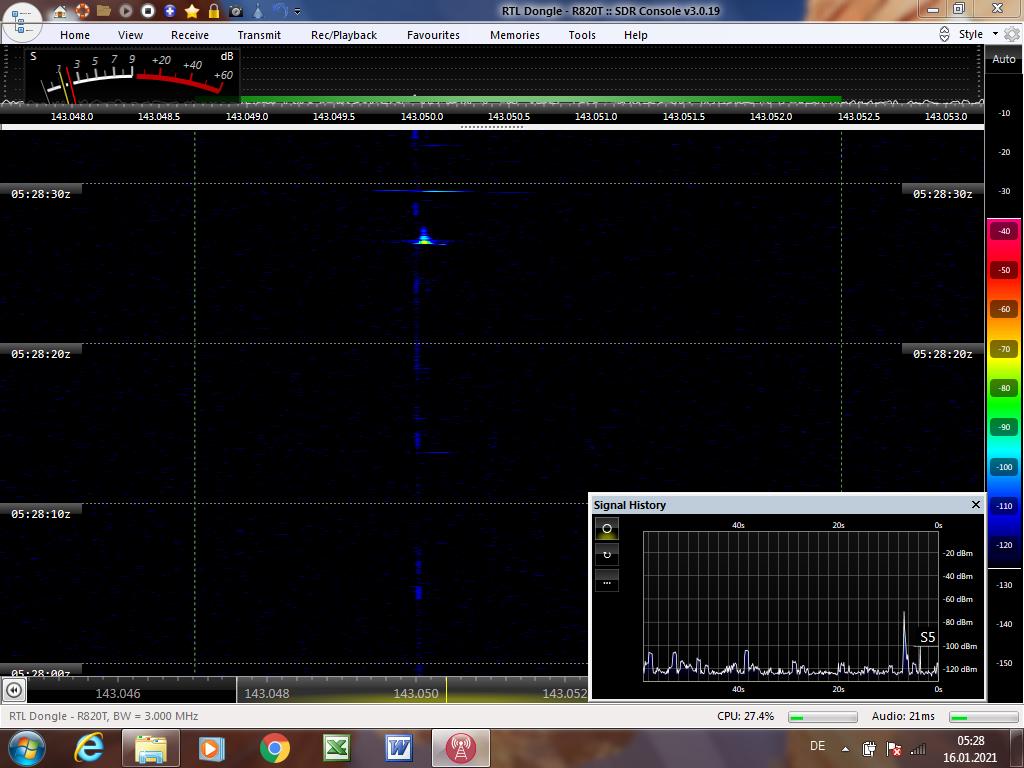

letzte Nacht war es bis Mitternacht sehr ruhig, nur 2 größere Kracher um 22:17 und 22:44.
Nach Mitternacht leichte Zunahme und ab 05 UTC dann etwas höhere Frequenz der Einschläge. Aber nur klein bis mittel....
LG Eberhard
