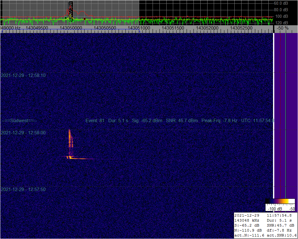

hier konnten 2 Events mit relativer Erwähnenswertigkeit geloggt werden:

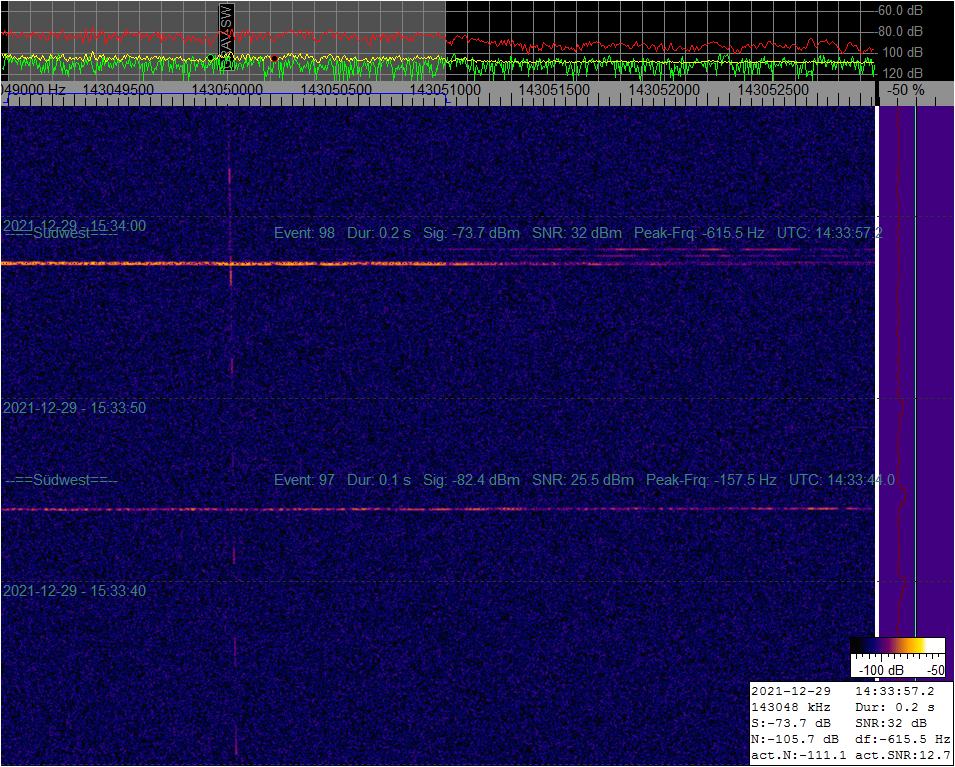

und ein Störsignal von irgendwas, evtl "Querschläger":

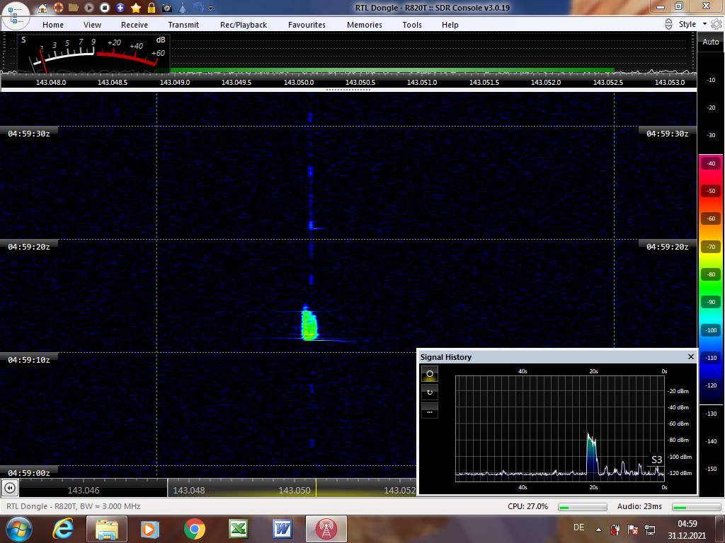

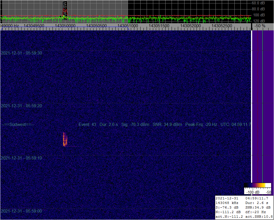

letzte Nacht recht ruhig.
53 Ereignisse zw. -100 und -80 dB und drei zw. -80 und -60 dB.
Nur ein etwas fetterer Verdampfer um 04:59 heute Morgen.
Guten Rutsch ! :sleep:
LG Eberhard

Der Verdampfling um 4:59 war von hier auch das lokale Maximum, ansonsten auch hier wenig los:

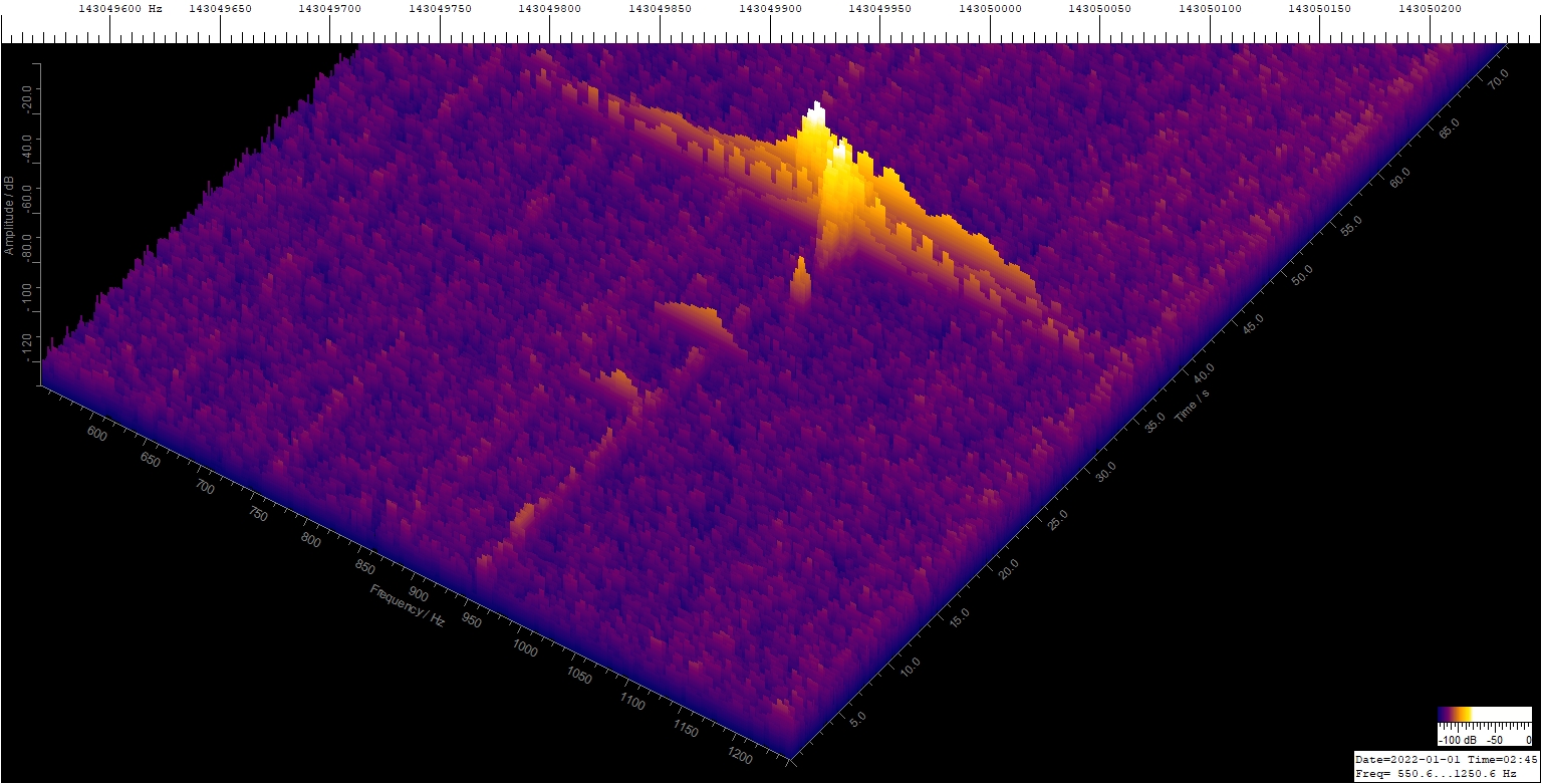

Eberhard, dann darf ich also das erste Echo aus 2022 posten.
Viele Grüße,
Wilhelm
Nachtrag:
Sehe gerade, dass es mein 500. Post ist. Seit gut einem Jahr bin ich hier dabei. Ich habe viel dazugelernt über Meteore und SID, aber auch über Computerei. Es ist besonders in der Coronazeit und an langen Wintertagen eine sehr schönes Hobby.
