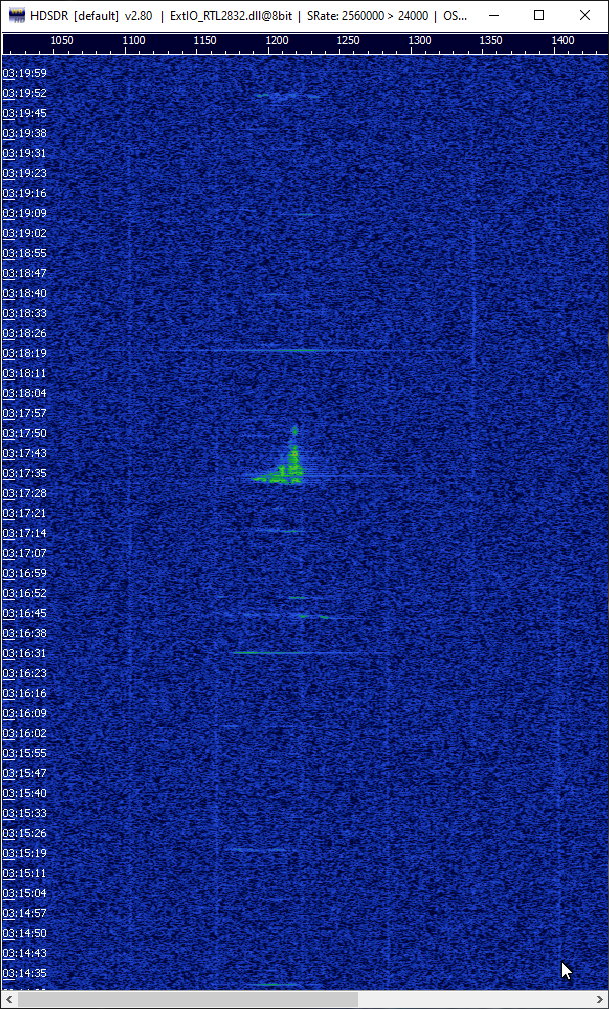

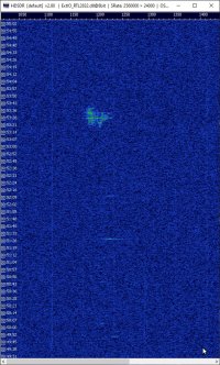

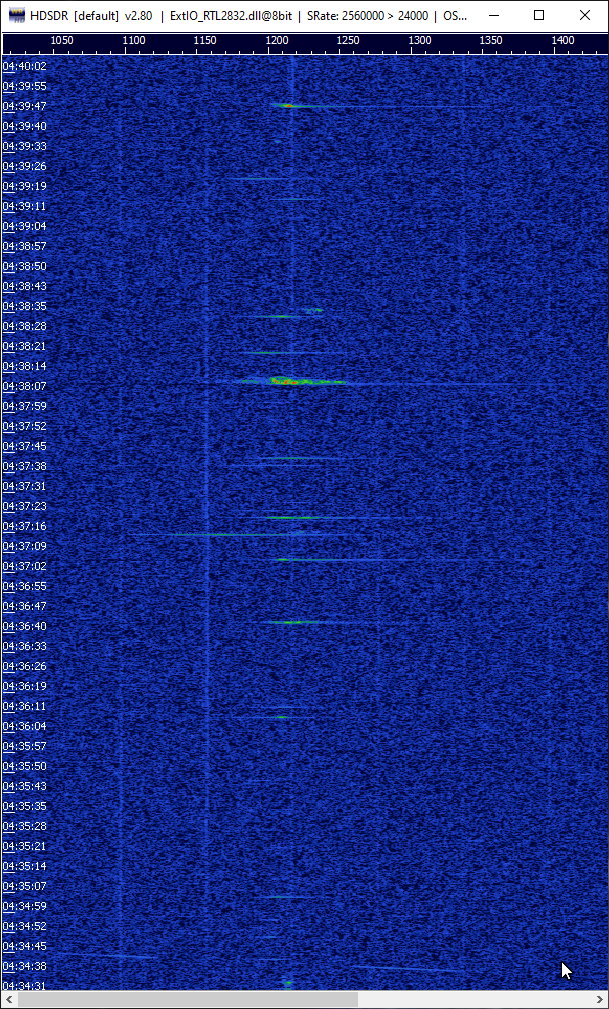

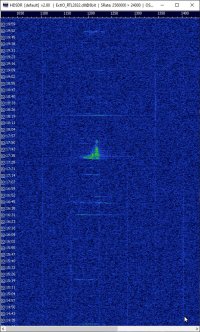

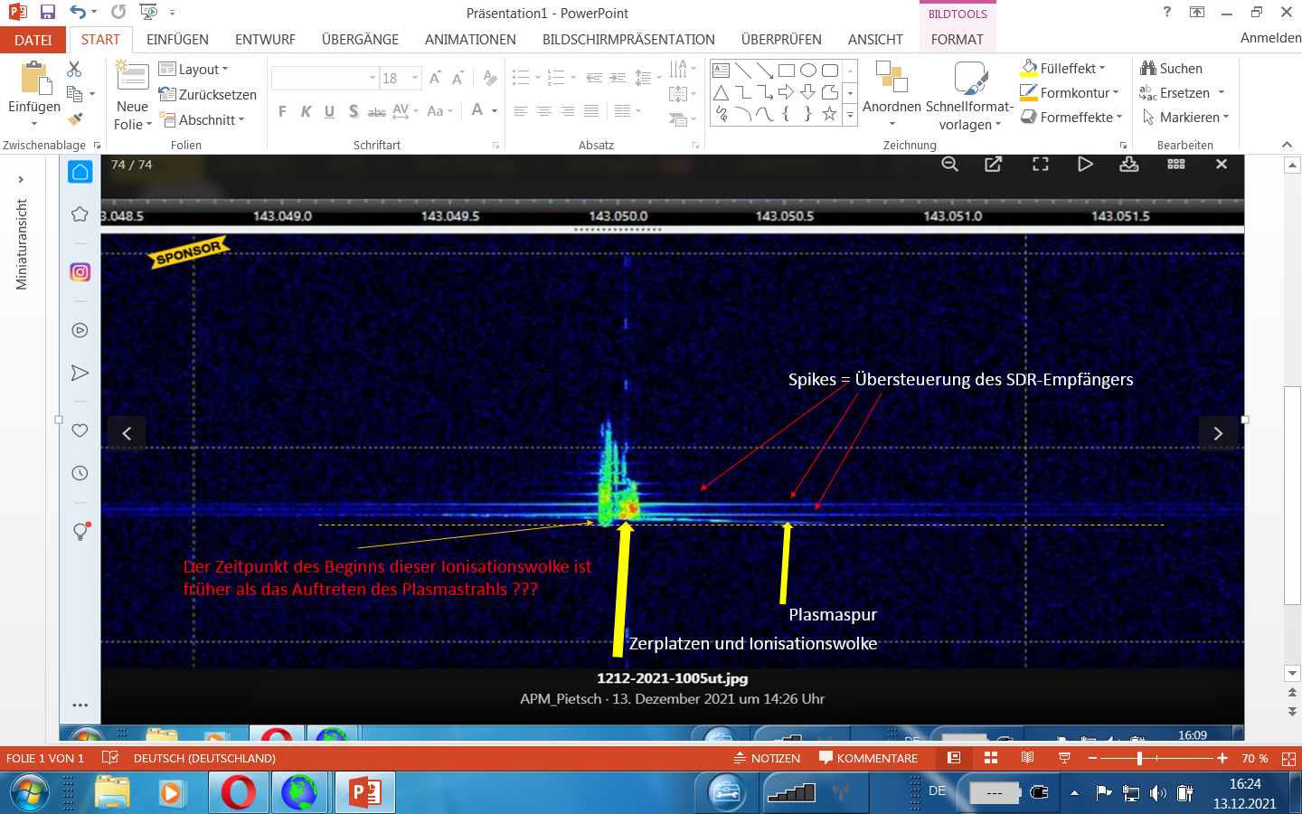

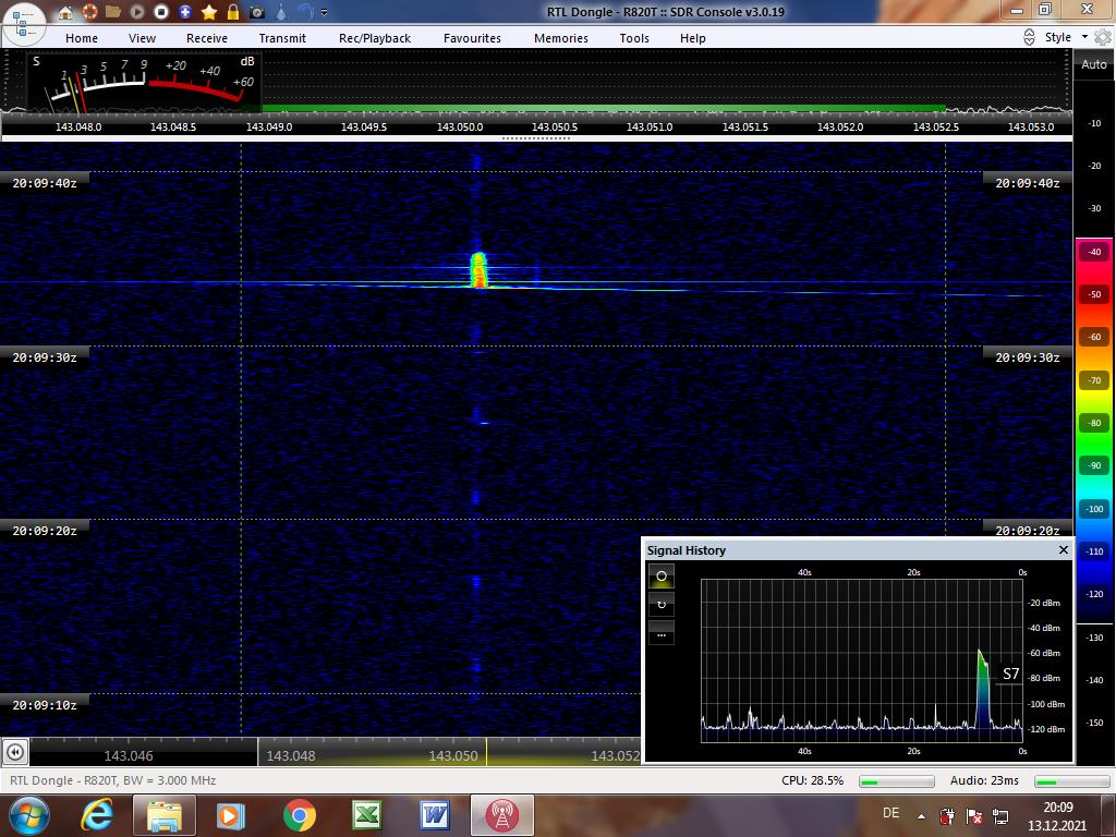

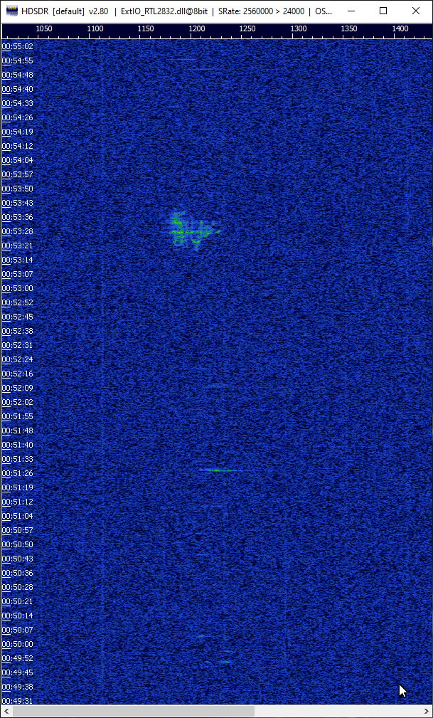

Hallo Andreas,
ich habe mal Dein Bild etwas vergrößert und mit meinen Kommentaren versehen.
Was mich da etwas verwundert:
Die "linke", längere Ionisationswolke ist zeitlich etwas früher als der eigentliche (sichtbare) Plasmakanal.
Dieser kommt von "leicht unten rechts". M.E. ein Hinweis, dass dieser Meteor eher etwas von der Geschwindigkeit
"beschaulicher" unterwegs war.
Wir haben hier bei diesen beiden Ionisationswolken eine zeitliche Differenz.
Ich lasse bei mir immer die History mitlaufen. Da sieht man i.d.R. deutlicher, ob es ein Meteor oder ein enger
"Tandem-Verdampfer" war.
Soweit meine Gedanken - aber ich kein Spezialist in der Interpretation von Meteorechos - eher Autodidakt :unsure:
LG Eberhard

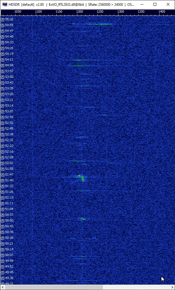

Hallo Eberhard, hallo in die Runde,
danke Eberhard für die ausfürliche Erklärung.
Jetzt verstehe ich es schon besser.

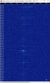

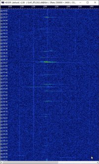

Heute Nacht war noch mehr los als gestern, viele kleine Meteörchen.
Im Anhang ein paar Bilder von heute Nacht.
Gruß Wolfgang

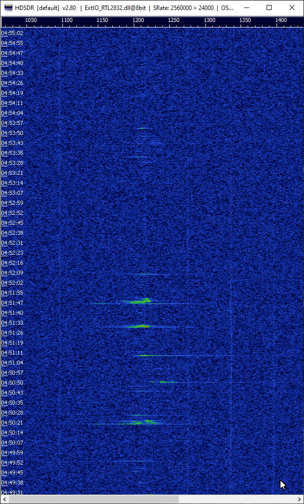

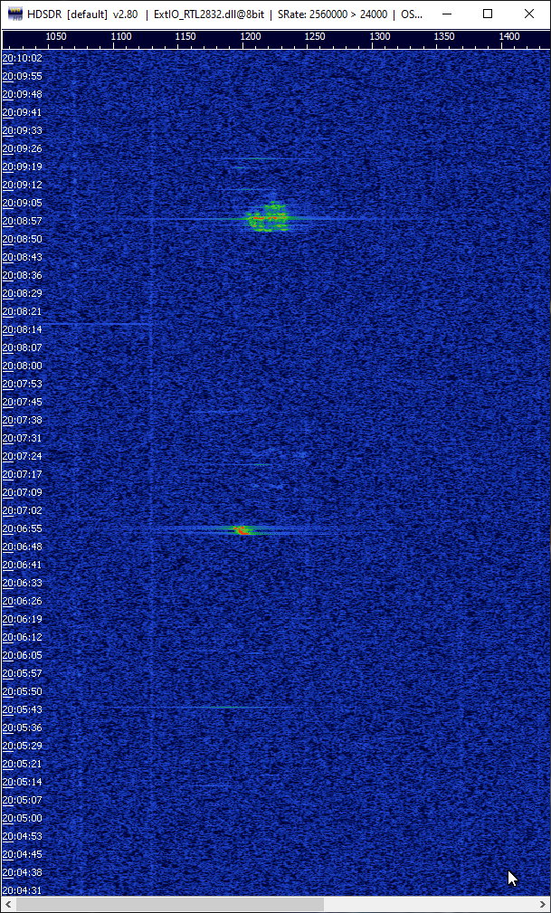

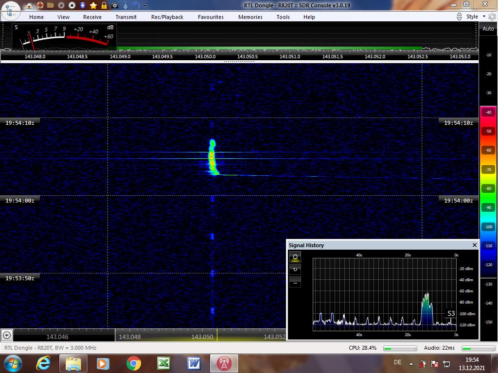

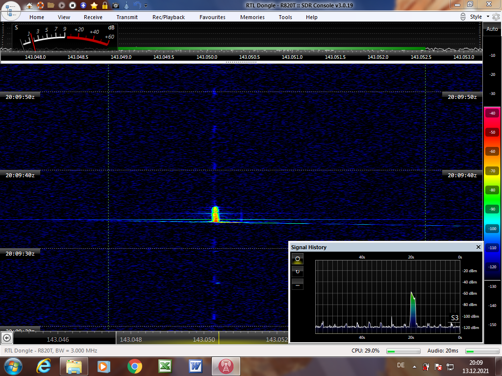

....Waaaaahhnsiiiinnnnnnn....was ne Nacht....
Habe mal ne Stunde länger laufen lassen.....
291 Ereignisse zw, -100 und -80 dB, 42 zw. -80 und -60 dB und vier über -60 dB.
Eine gewisse Fehlerquote ist da vorhanden, ich kam zeitweise mit dem "Striche machen" auf meiner Liste kaum hinterher.
Überwiegend die Kategorie "Raser", größere Raucher gab es kaum.
Ein paar screenshots der "best of" angehängt....aber es gab wesentlich mehr.
Einer der stärksten Einschläge um 22:12 UTC = S 9+17 dB.
Aber auch letzte Nacht: Vor Mitternacht starker Anstieg der Ereignisse, nach Mitternacht bis
etwa 03:30 eine leichte Beruhigung -insbes. bei den größeren Ereignissen - ab 04 UTC dann wieder "volles Rohr"....
LG Eberhard

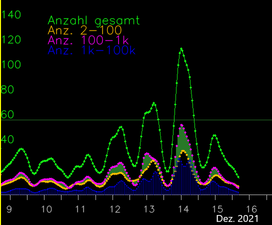

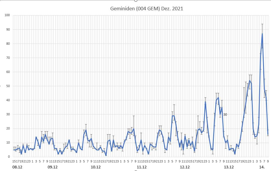

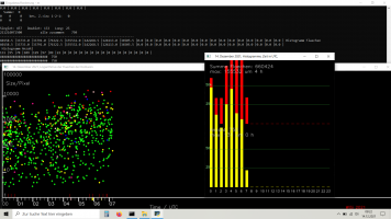

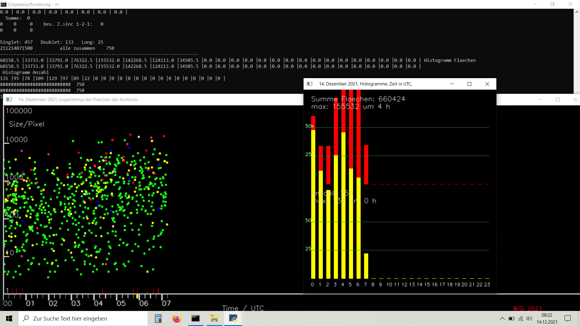

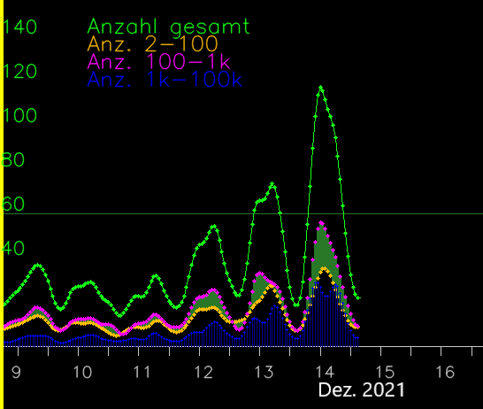

Guten Morgen,
Eberhard, danke für deine ständigen Live Berichte.
Von Mitternacht bis 7 waren es hier schon 750 Treffer.
Erkennbar ist wieder der Einbruch um 2 UTC, s. gelbe Balken.
Einen ordentlichen Plot mache ich später.
Viele Grüße,
Wilhelm

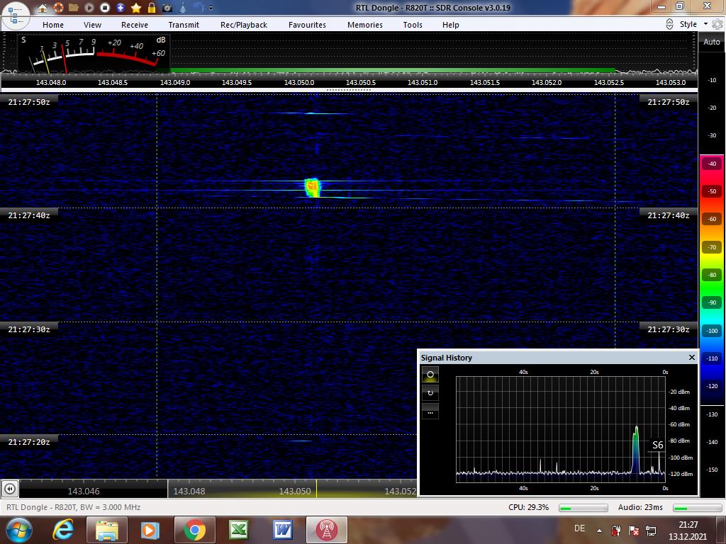

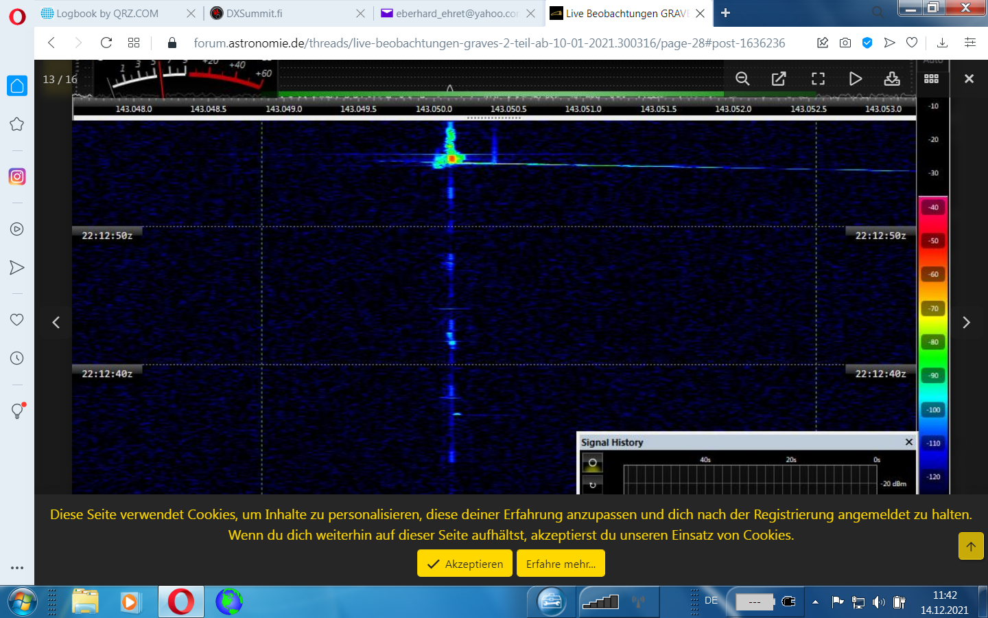

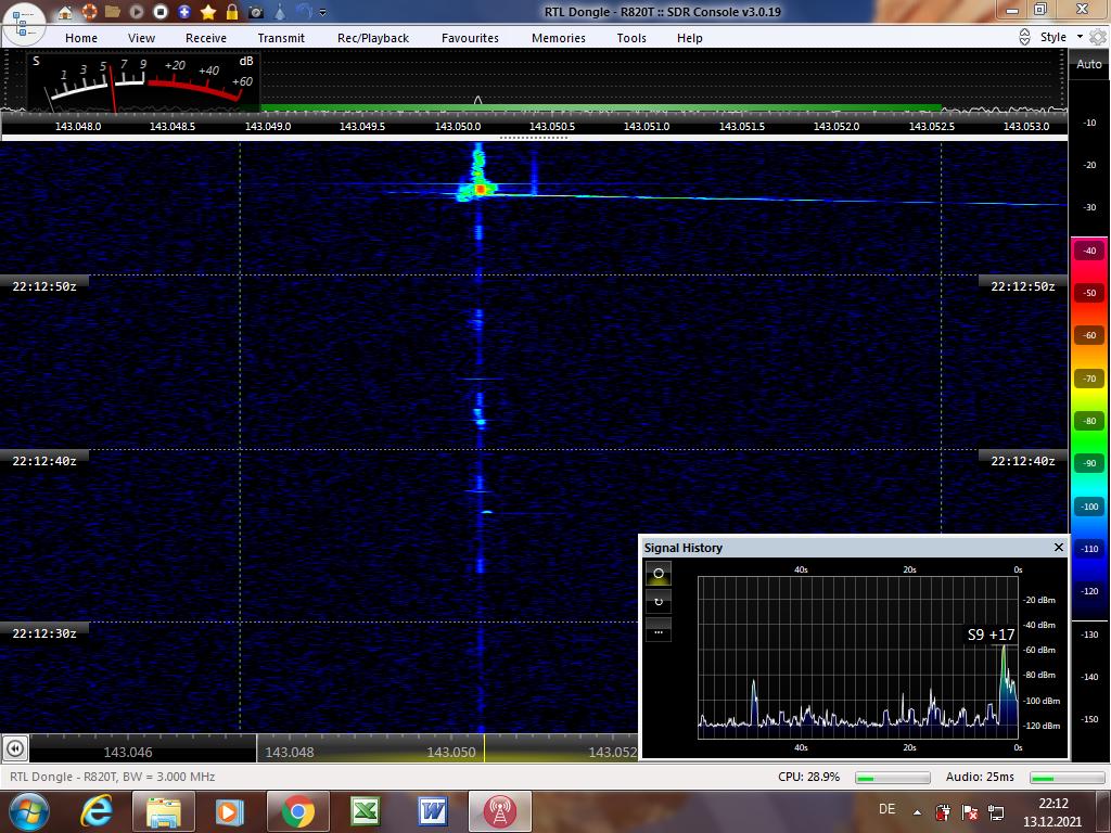

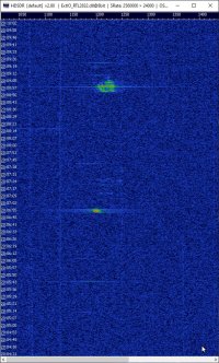

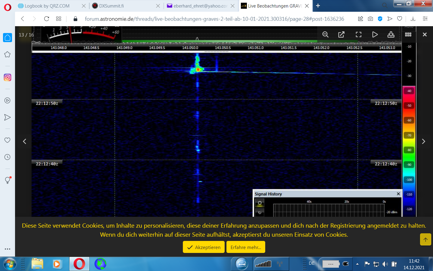

Hallo Andreas,
ich habe mal den fetten Kracher um 22:12 UTC etwas vergrößert.
Auch hier zeigt sich "links" neben der GRAVES-Frequenz und zeitlich etwas vor dem großen
Knall eine Ionisationswolke...und es ist nur ein Meteor.......strange ??
LG Eberhard

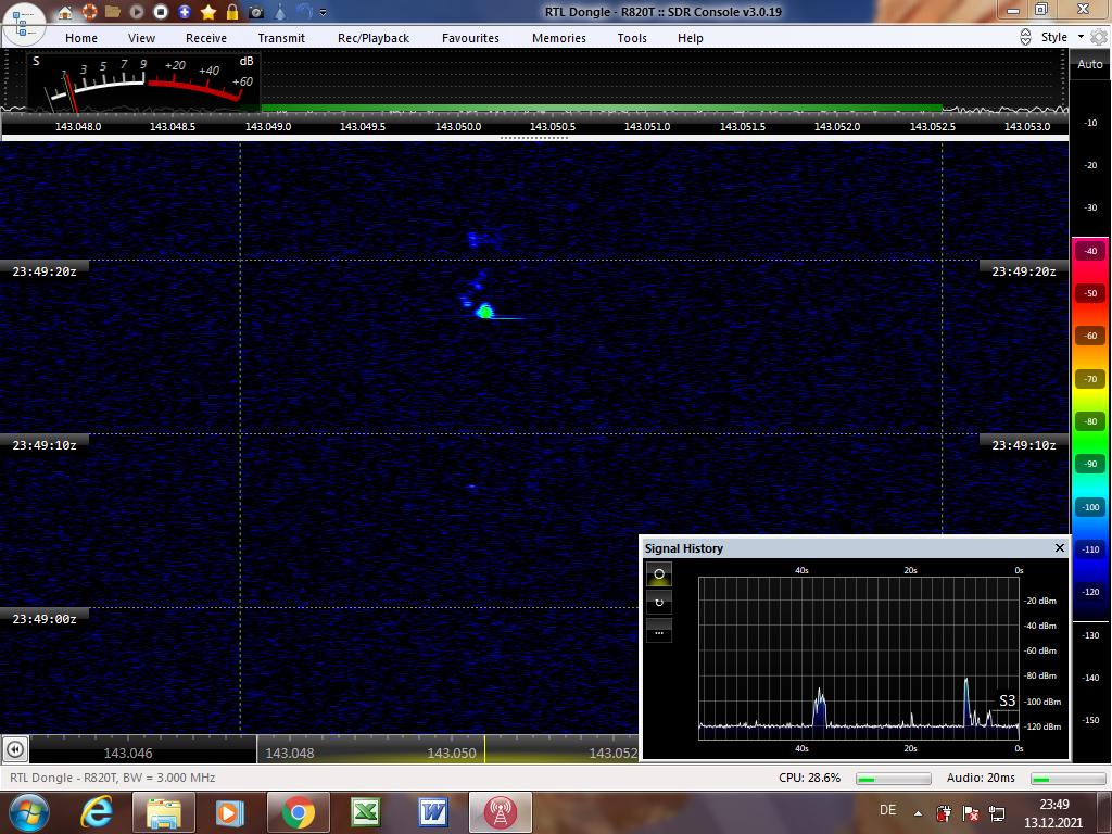

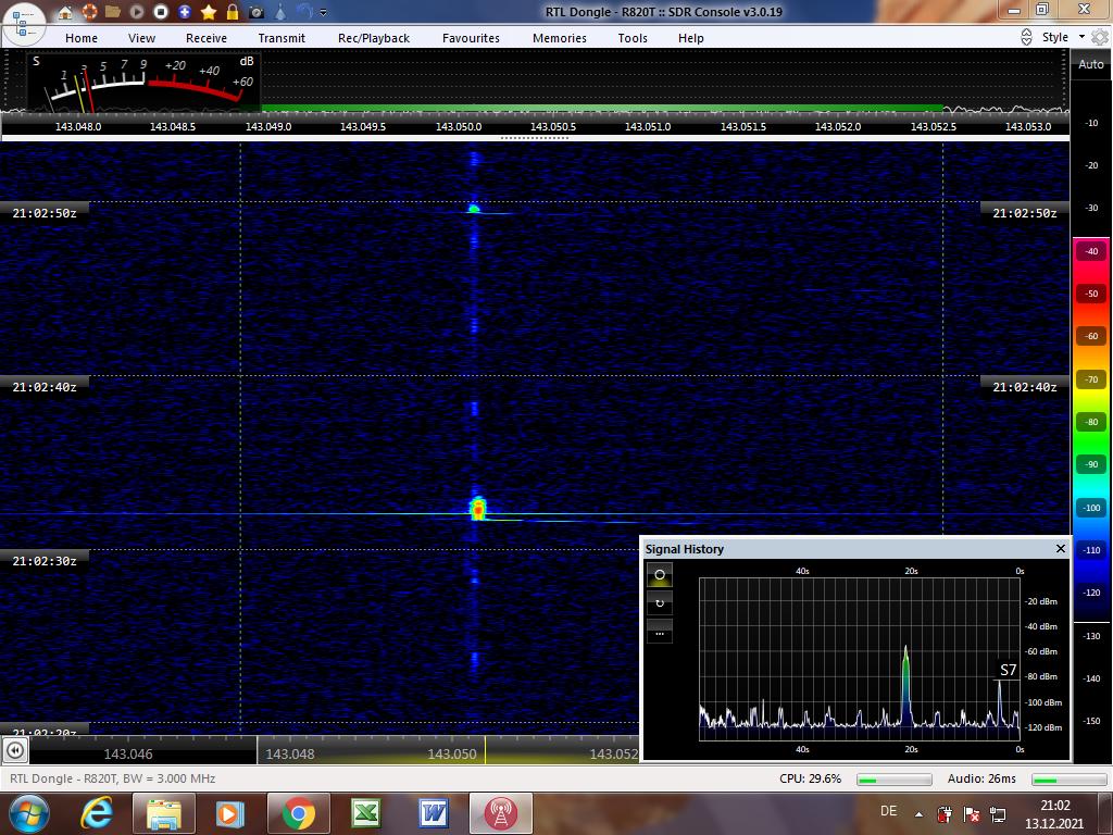

Tach Gemeinde,
hier noch ein kleines Schmankerl von gestern Nacht:
Starke Höhenwinde treiben die Ionisationswolke ganz schön hin und her....
LG Eberhard

sorry, aber die "Theorie" ist doch etwas mehr Wunsch als Wissen.
ich empfehle einfach mal eine Suche nach
specular reflection
underdense echo
overdense echo
oder die Lektüre von:
Auch empfehle ich, sich nochmal mit der gängigen Nomenklatur und dem Unterschied zwischen Meteor, Meteorit und Meteoroid auseinanderzusetzen
Ulrich

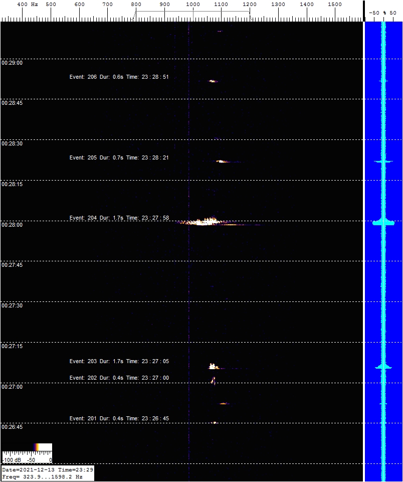

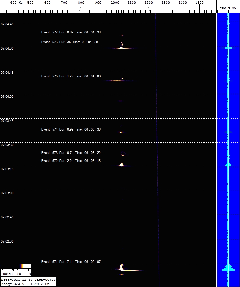

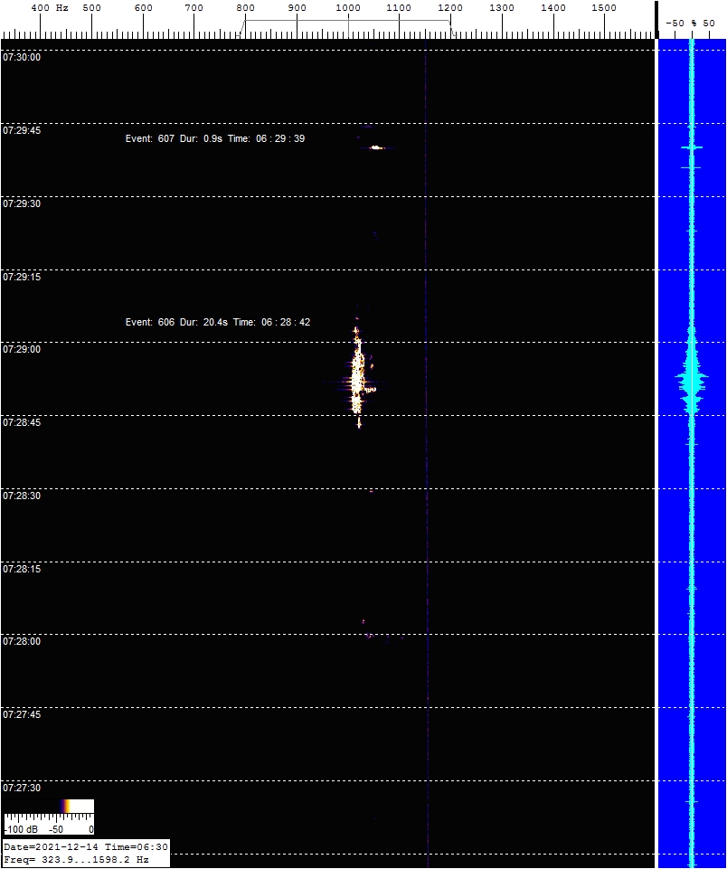

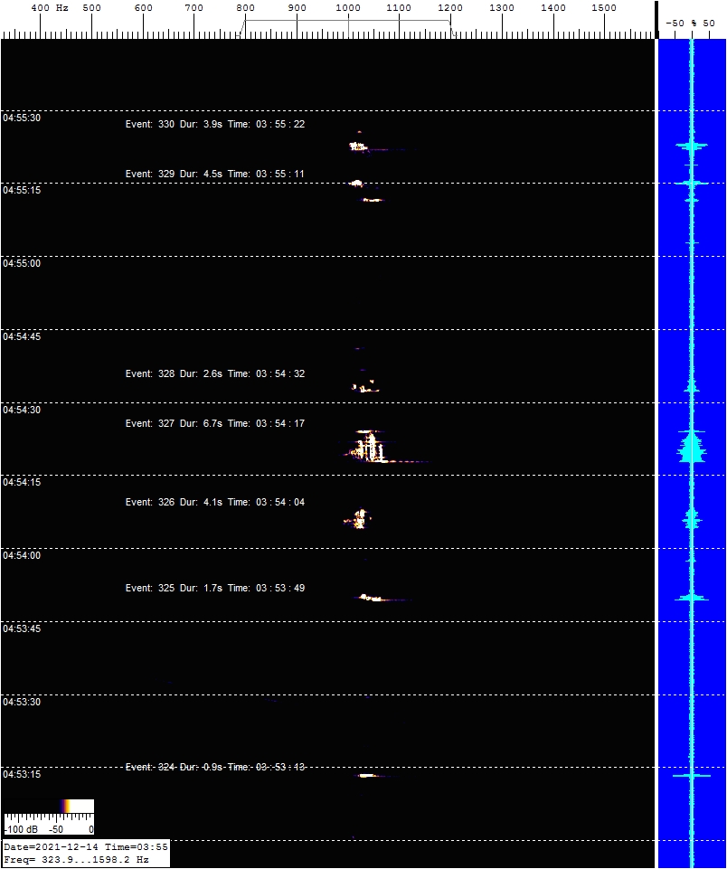

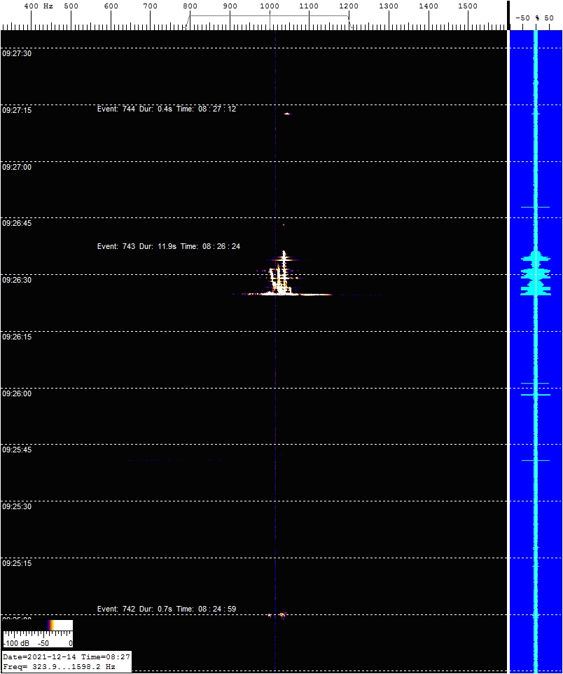

Moin zusammen.

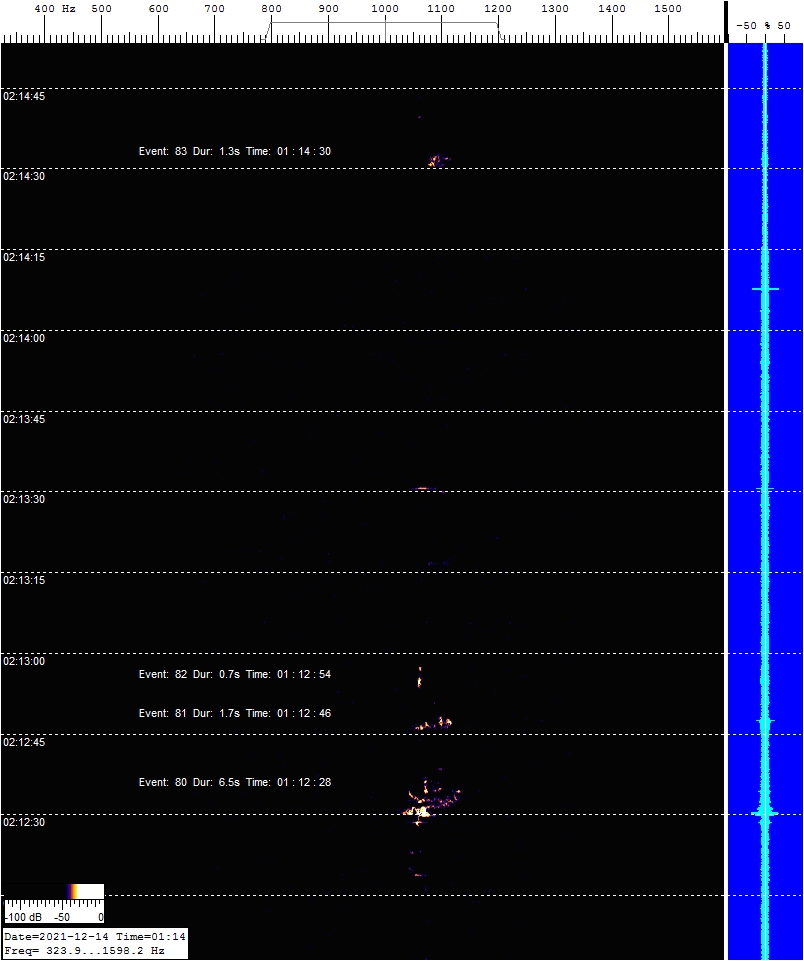

Die Erde hat sich mal wieder als echter Staubsauger erwiesen.

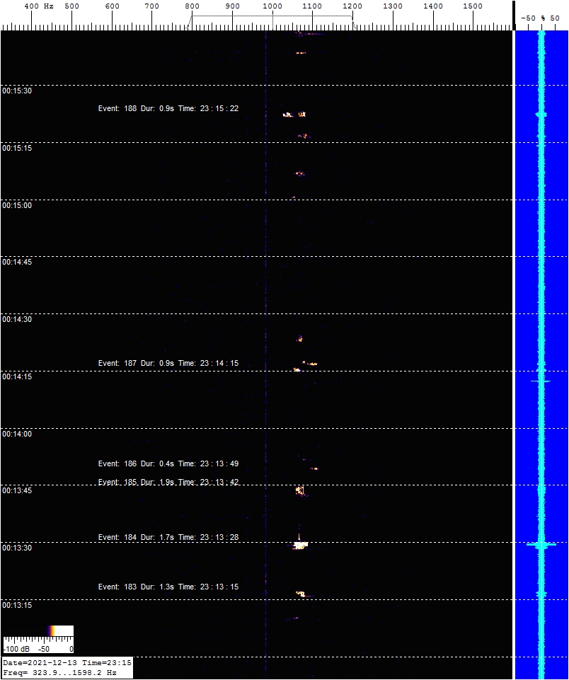

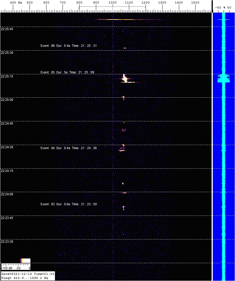

Spectrum Lab hat in der Zeit von 20:15 bis 11:30 (13.12-14.12.2021) über 800 Event's gezählt.
Eine kleine Auswahl ist im Anhang zu sehen.

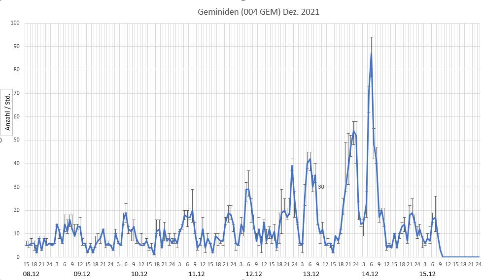

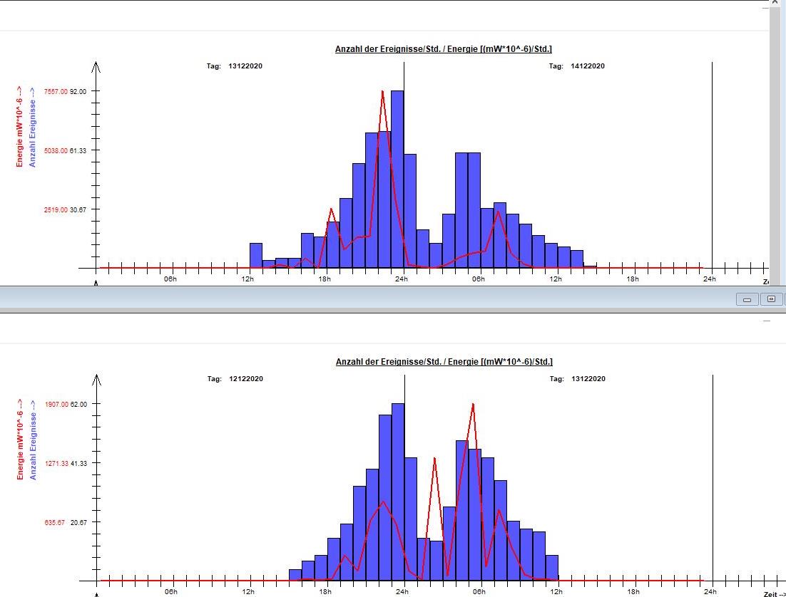

Guten Tag.

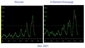

Vielleicht kann mir jemand erklären, woher der Peak um/vor Mitternacht kommt.
Er war auch auf RMOB zu sehen.
Einen schönen Sonntag wünsche ich,
viele Grüße,
Wilhelm
erklären kann ich das nicht, aber das war auch schon im letzten Jahr so:
ich denke, das hat irgendwie mit der Geometrie Sender-Meteor-Empfänger zu tun. Im optischen Bereich war das nicht zu sehen und da es über die Tage konstant auftritt ist auch eine Struktur im Meteoroid-Strom nicht als Erklärung tauglich.
Ulrich

Frage an Dich:
Hast Du eine Erklärung für das oben beschriebene "Fänomen" ?
Ich habe mir alle screenshots der dickeren Kracher von heute Nacht angesehen.
Alle - bis auf den um 22:12 UTC - zeigen "glatte Durchschüsse" ohne diese "frühe" Ionisationswolke.
LG Eberhard
eine mögliche Erklärung wäre eine zeitliche Koinzidenz zweier Objekte. Indiz ist die abweichende Frequenz, was auf eine andere Richtung/Eintrittsort deuten könnte. So als Vorschlag... :unsure:
LG Okke

Danke, Ulrich, so was ähnliches hatte ich auch schon vermutet. Es ist also ein Dip wie bei der Minimumpeilung.
Frage an alle:
Was soll hier dargestellt werden?
Viele Grüße,
Wilhelm
Ach, Du hast ja noch eine Frage zu dem Diagramm.
wenn der Autor nicht weiß, was dargestellt ist, wer dann?
aber im Ernst, interessant und wie zu erwarten:
ab dem 12.12. kommt die Geminidenaktivität klar aus dem Rauschen raus. Da der Populationsindex r der Geminiden geringer ist als der der sporadischen, also mehr hellere auftreten, steigt die rote Kurve 100-1k) im Vergleich zur orangenen (2-100) stärker an, weniger ausgeprägt, aber klar vorhanden auch bei der blauen Kurve.
In der Zeit, wo der Geminidenradiant unter dem Horizont ist (so 10:30 - 15:30 UT, je nach Ort), ist der Überschuß der größeren Teilchen wieder verschwunden.
Danke für die Erklärung.
Und es hat eine Größen-Sortierung des Stromes stattgefunden. Am Maximum (14.12.) sind die Großen (Blauen) genau so zahlreich wie die Kleinen (Gelben).
Ich zeige das in den nächsten Tagen noch etwas ausführlicher im passenden Thread.
Zum Dip:
Den Gaußfilter habe ich etwas schmaler gestellt. Mit der Einstellung von oben war mit der Discone kein Einbruch/keine Schulter zu sehen.
Gute Nacht,
Wilhelm

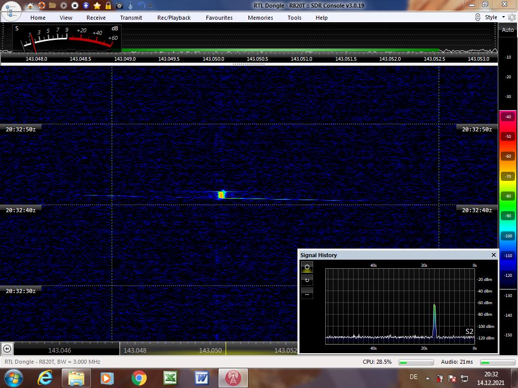

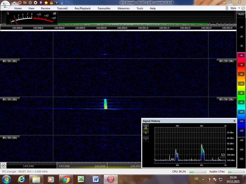

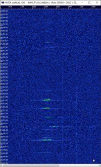

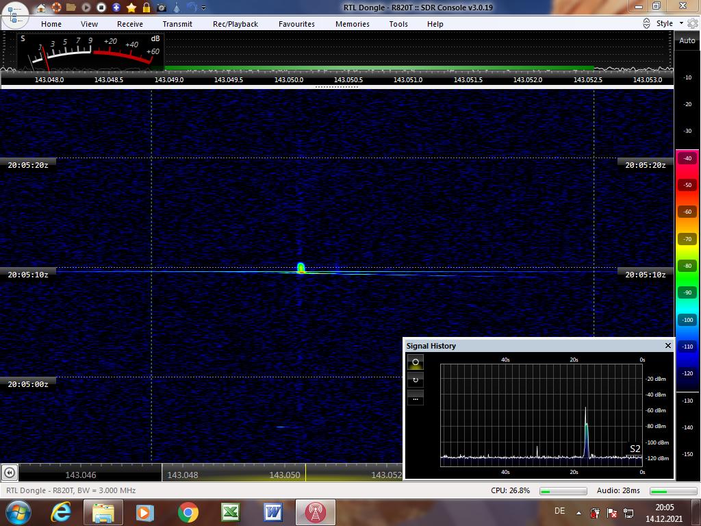

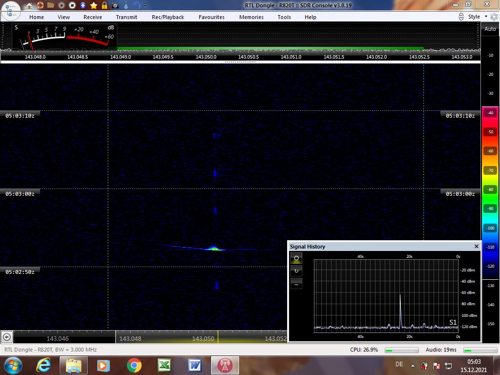

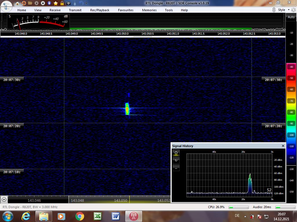

letzte Nacht war "Nacht der Nachzügler".
109 Ereignisse zw. -100 und -80 dB, 11 zw. -80 und -60 dB und einer über -60 dB.
Aber alles unspektakuläre "Durchknaller" . Lange Raucher gab es keine.
Einer um 20:05 schaffte es über die -60 dB.

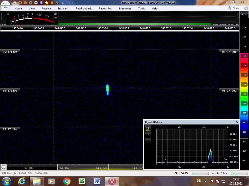

Um 05:03 ein kleinerer Verdampfer, bei dem man sehr deutlich einen "Bremseffekt" sieht.
LG Eberhard

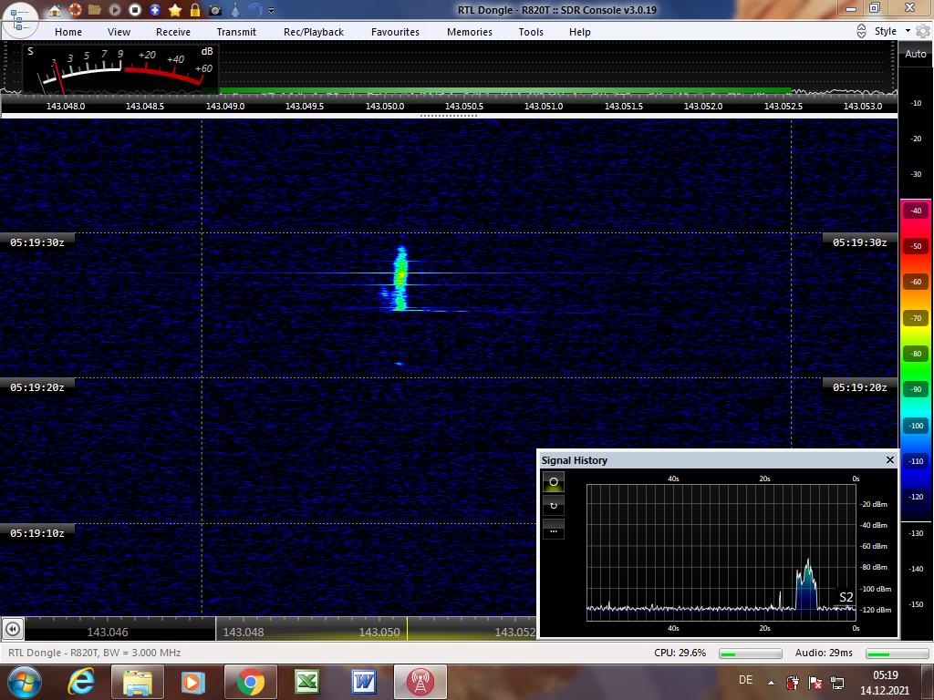

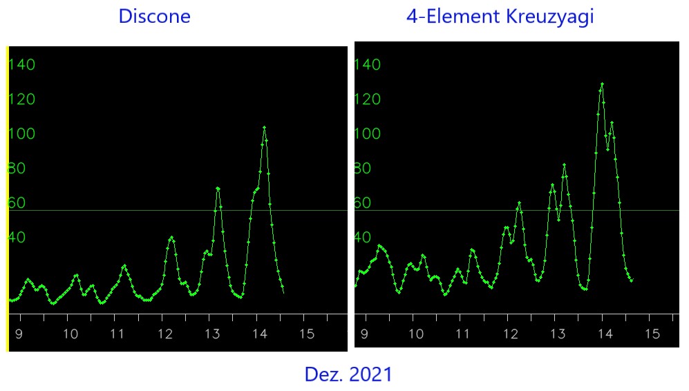

Hier ist mein Bildchen von heute: Man sieht ganz schön, dass sich zum Strommaximum hin die Partikelgrößen ändern.
Viele Grüße,
Wilhelm

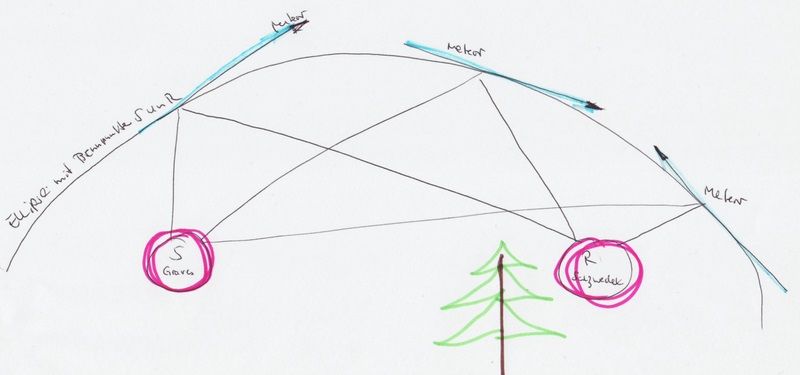

Hallo Ulrich,
hast ne PN.
Mein Vorschlag dazu ist unten angehängt.
Ich bin kein Astronom, aber man müsste doch die Anordnung und (Bewegungs)Richtungen für den Zeitpunkt des Minimums bestimmen können, oder?

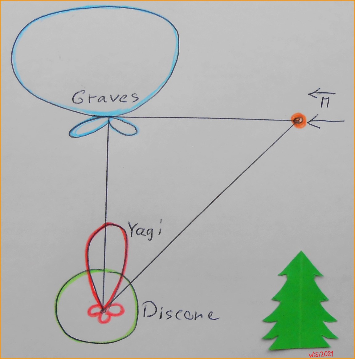

das wäre schön, geht aber eben nicht - Grundproblem der Methode-
Du beobachtest ja nicht das Meteor als solches sondern nur einen einzigen Punkt auf der Bahn des Meteors (Specle-Refl.)
Dieser Punkt liegt auf einer Ebene, die tangential zu einer Ellipse mit den Brennpkt. Sender und Empfänger liegt.
Mit der zweiten Antenne siehst Du einen anderen Punkt auf einer anderen Ellipse (oder eben auch nicht, wenn die Bahngeometrie unpassend ist)
Ich habs mal in Deinem Stil aufgemalt, man beachte den Baum ;)
