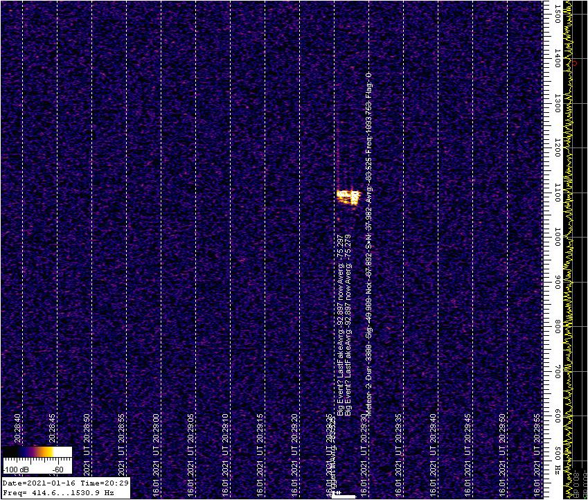

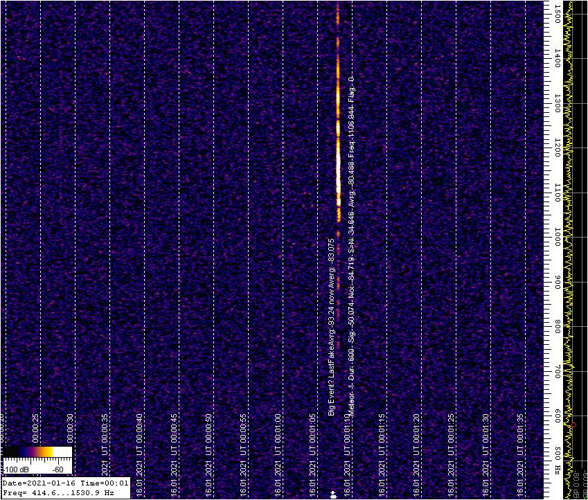

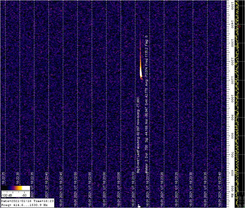

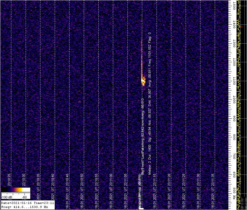

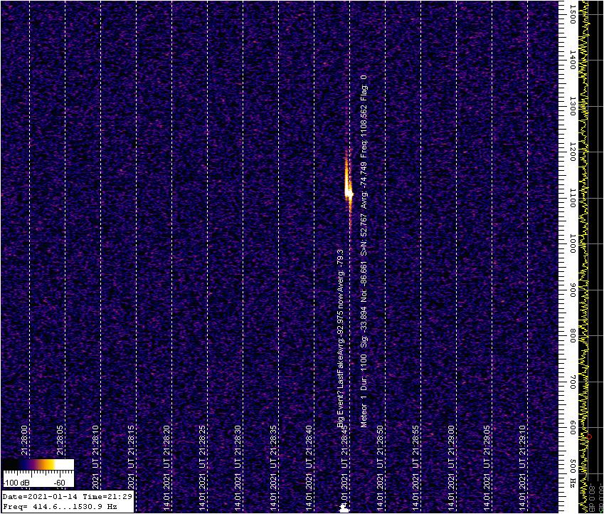

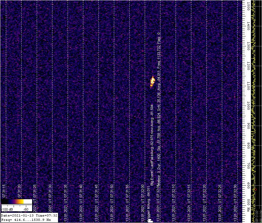

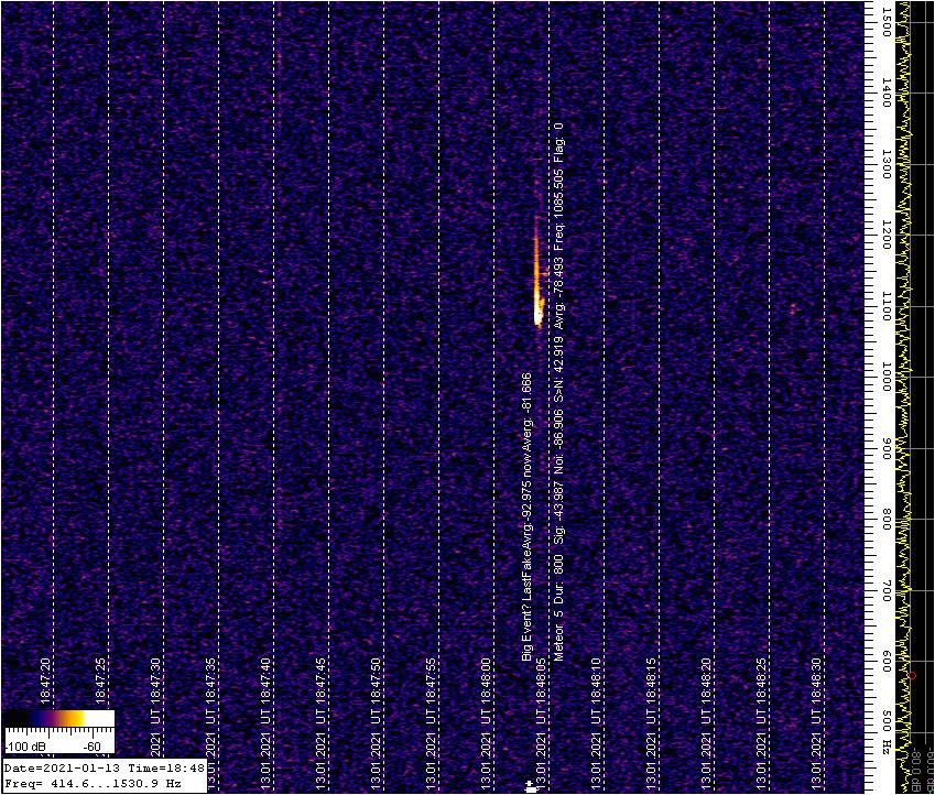

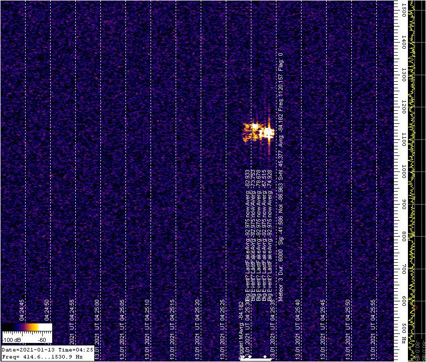

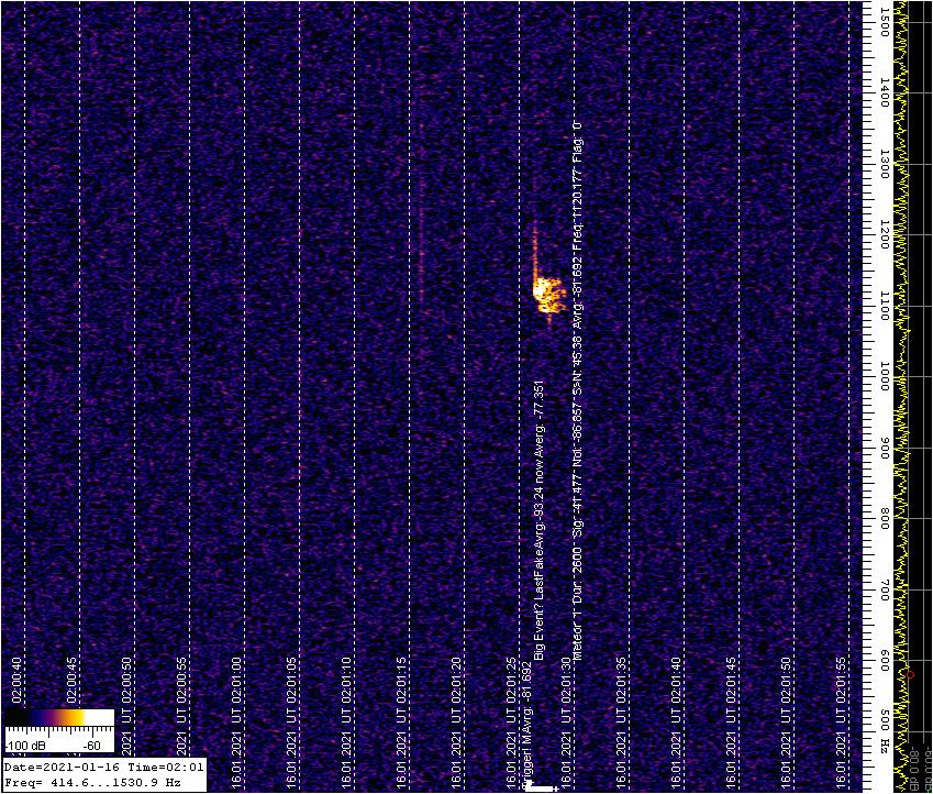

Guten Morgen.
Die Stärke der Signale scheint stark ortsabhängig zu sein. Meine Besten waren um ein und drei Uhr.
Viele Grüße,
Wilhelm
na klar sind die ortsabhängig. Entweder siehst Du vollkommen andere Meteore oder aber von dem selben eine andere Stelle.
Was Du beobachtest liegt ja auf einem Kreisbogen Transmitter - Meteor - Empfänger. Wenn also der Empfänger an einer anderen Stelle steht, berührt der Kreisbogen die Meteorspur an einer anderen Stelle ihrer Bahn.

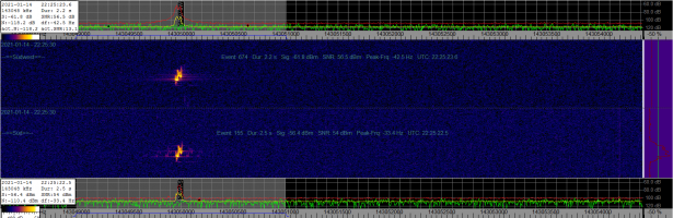

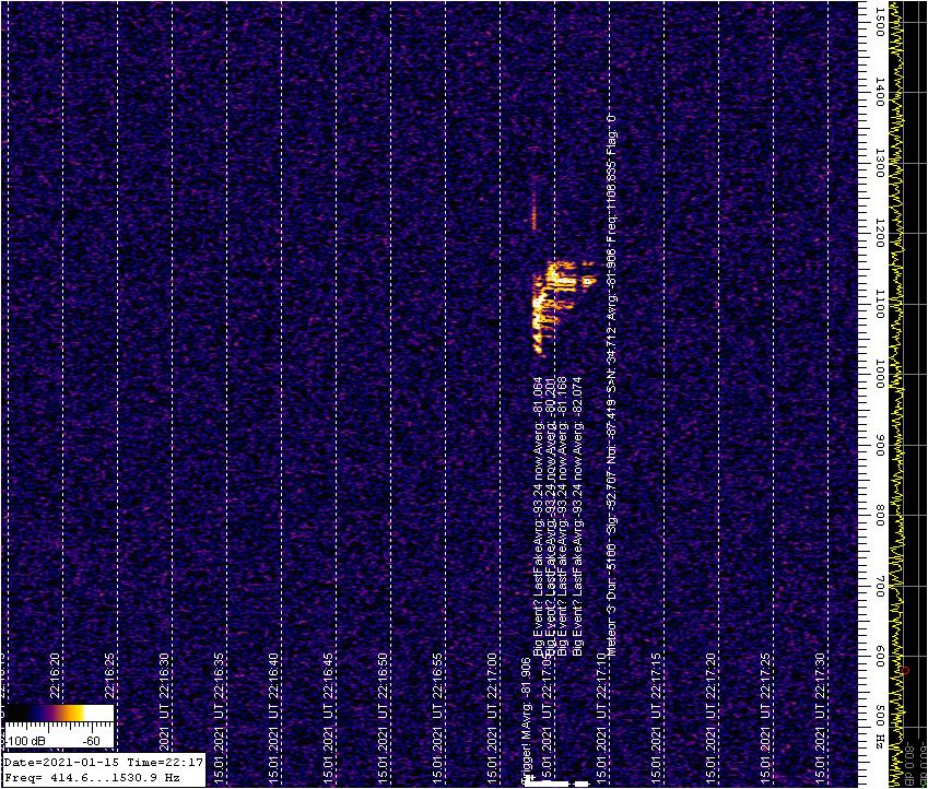

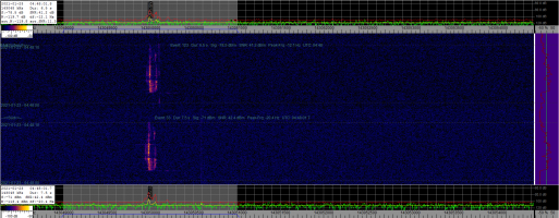

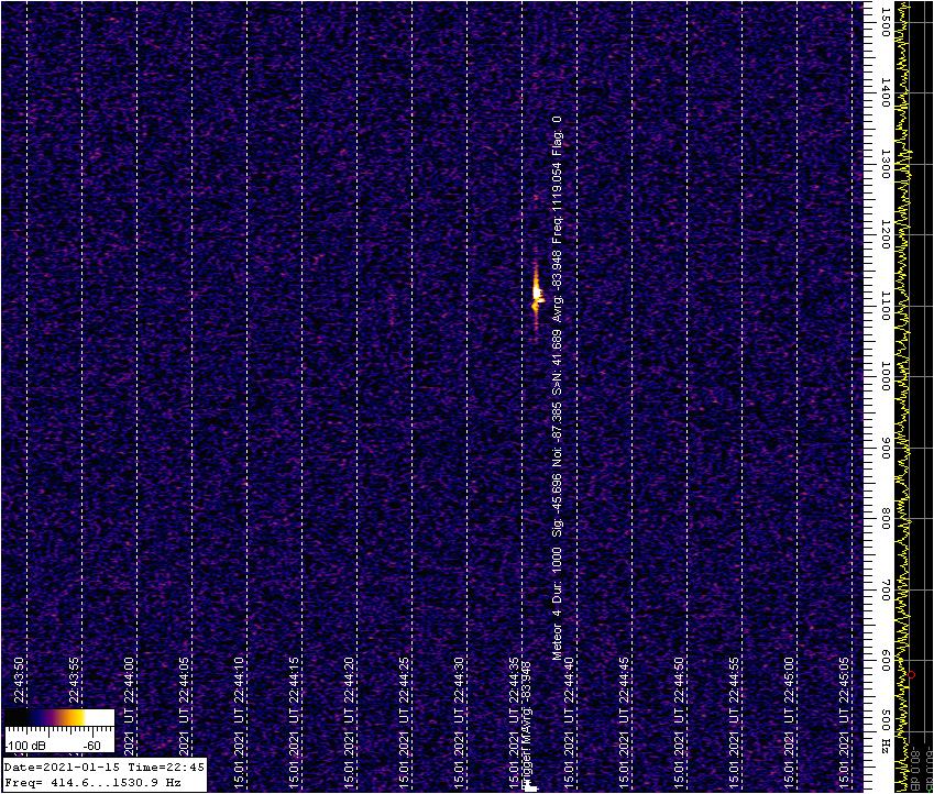

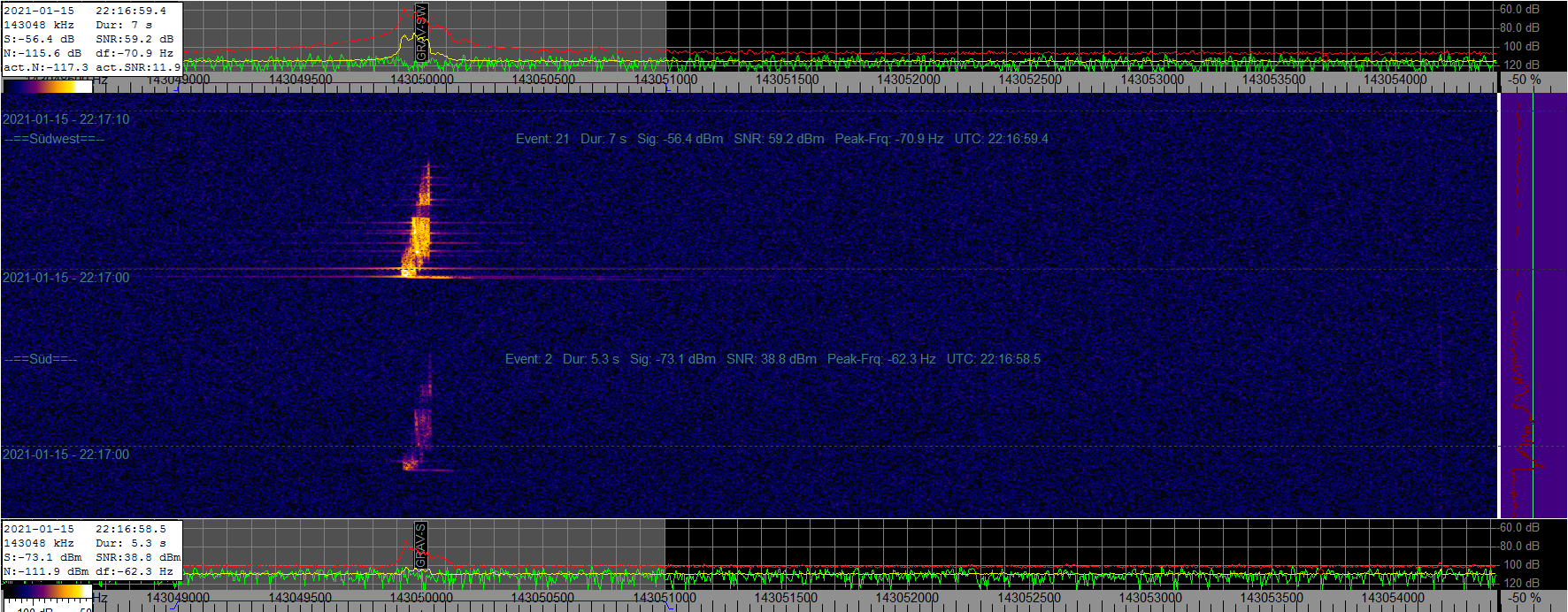

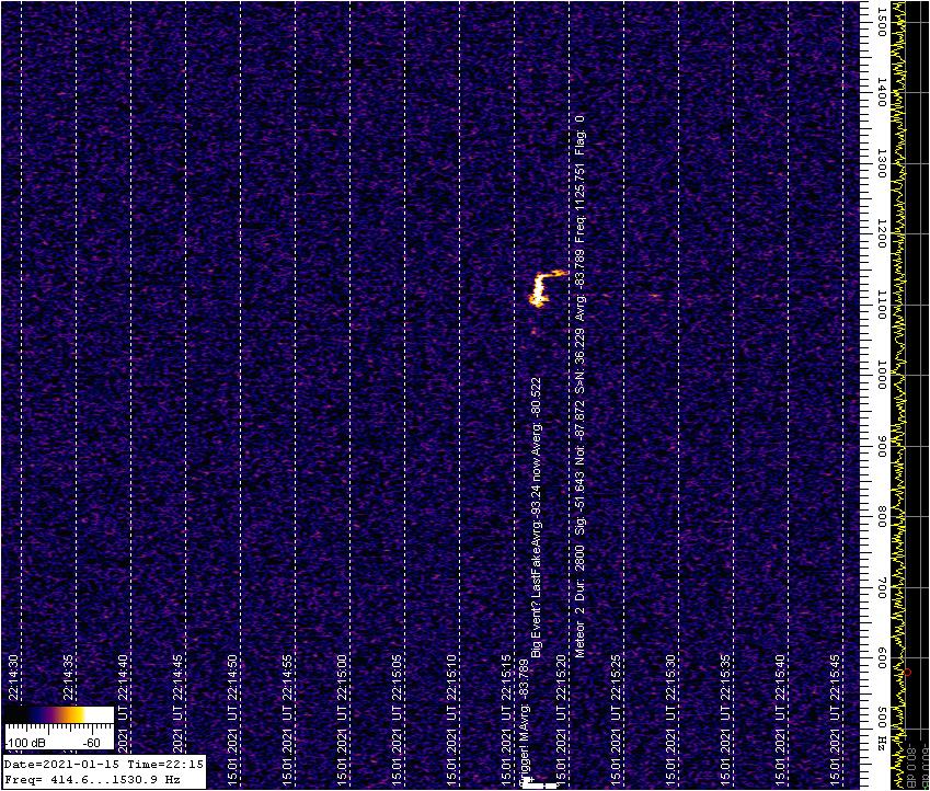

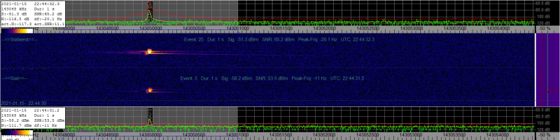

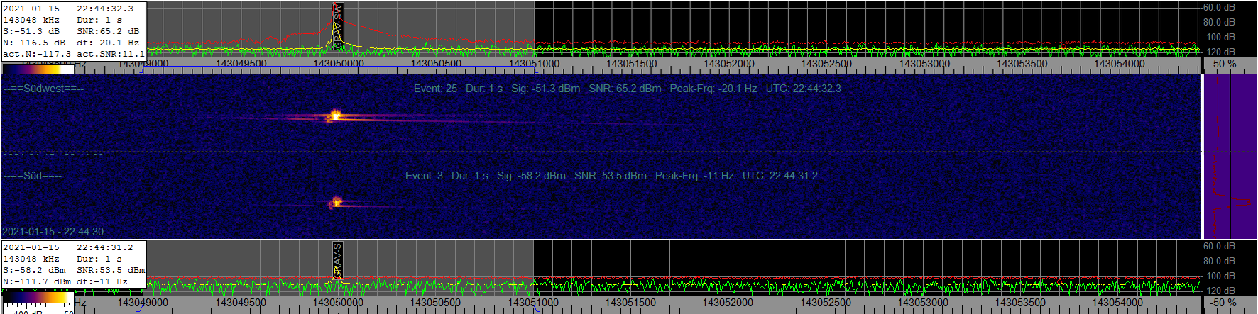

Oh ja, die Einschläge von 22:17 und 22:44 hatte ich vorhin vergessen:
Bei uns war aber nur einer davon (22:17 UTC) ein größeres Event, doch immerhin konnten beide auch bei uns in München registriert werden.

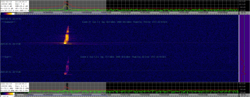

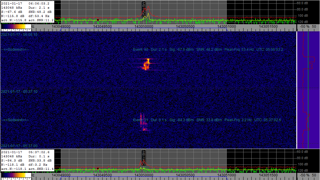

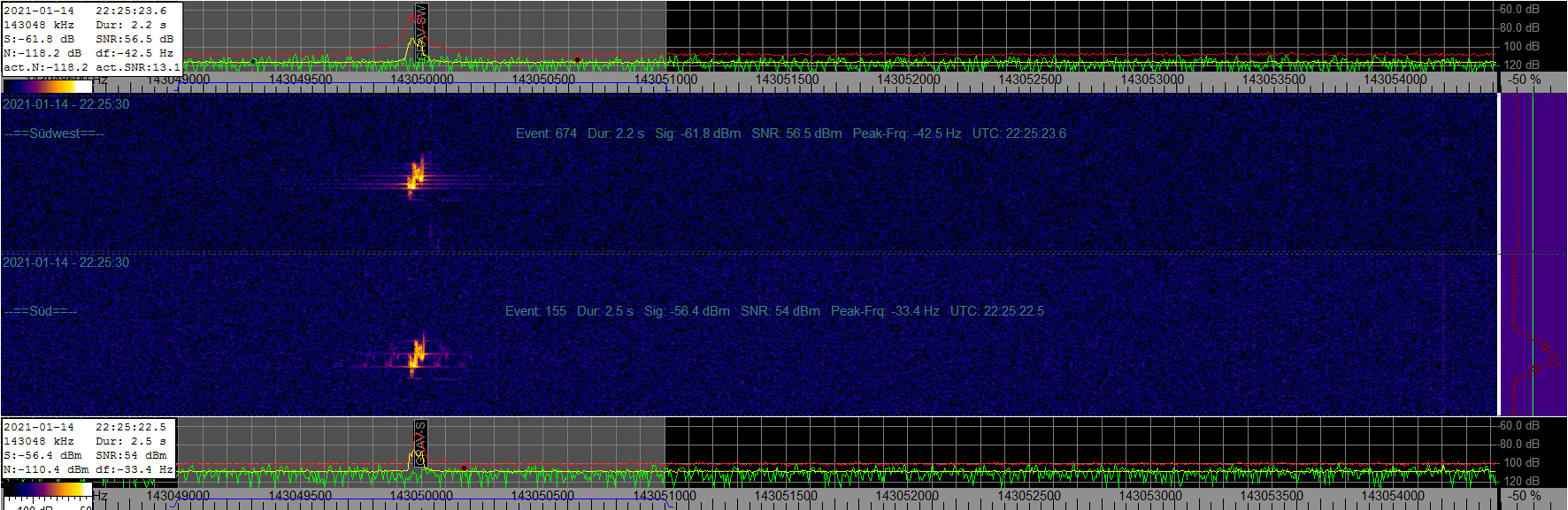

hab noch ein originelles Signal von vorgestern:
erstens die Zickzackform, zweitens diese originellen "Spiegelungen" beim Süd-Signal

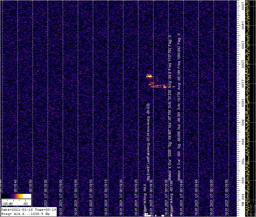

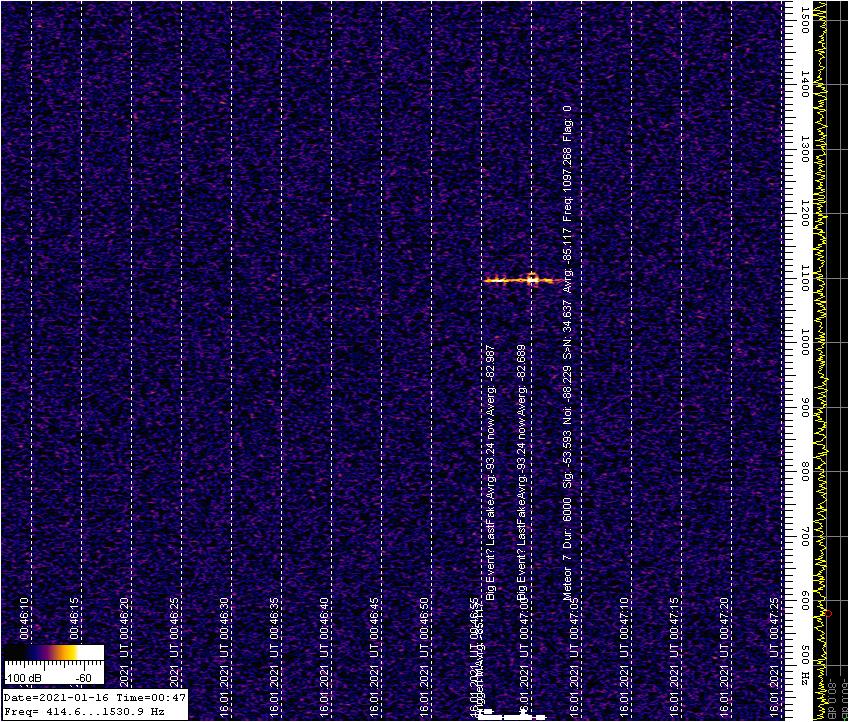

Viel ist nicht los, aber der ein oder andere Brocken ist doch dabei. Den 2217er und 2244er habsch auch reinbekommen, den 0019er von Fritz leider nicht:
Die ISS kam wohl auch vorbei, so gegen 0233.
Zeitangaben, wie immer, in UTC.

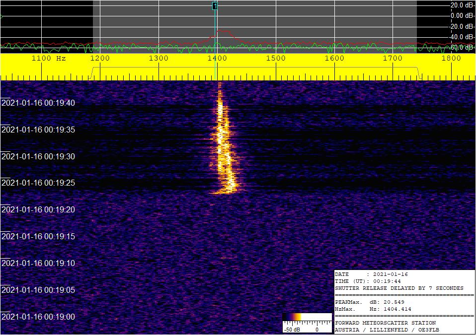

Den um 00:19 UT konnten wir auch registrieren, war aber bei uns in München nicht so stark ausgeprägt:
Danke für die Info. Ich hatte meine Signale mit denen von Eberhard verglichen. Mir war nicht klar, dass der Einfluss so groß ist.
Die Meteore sind ja nur in ein paar 10 Km Höhe und wir hier in Deutschland sind relativ weit von GRAVES entfernt.

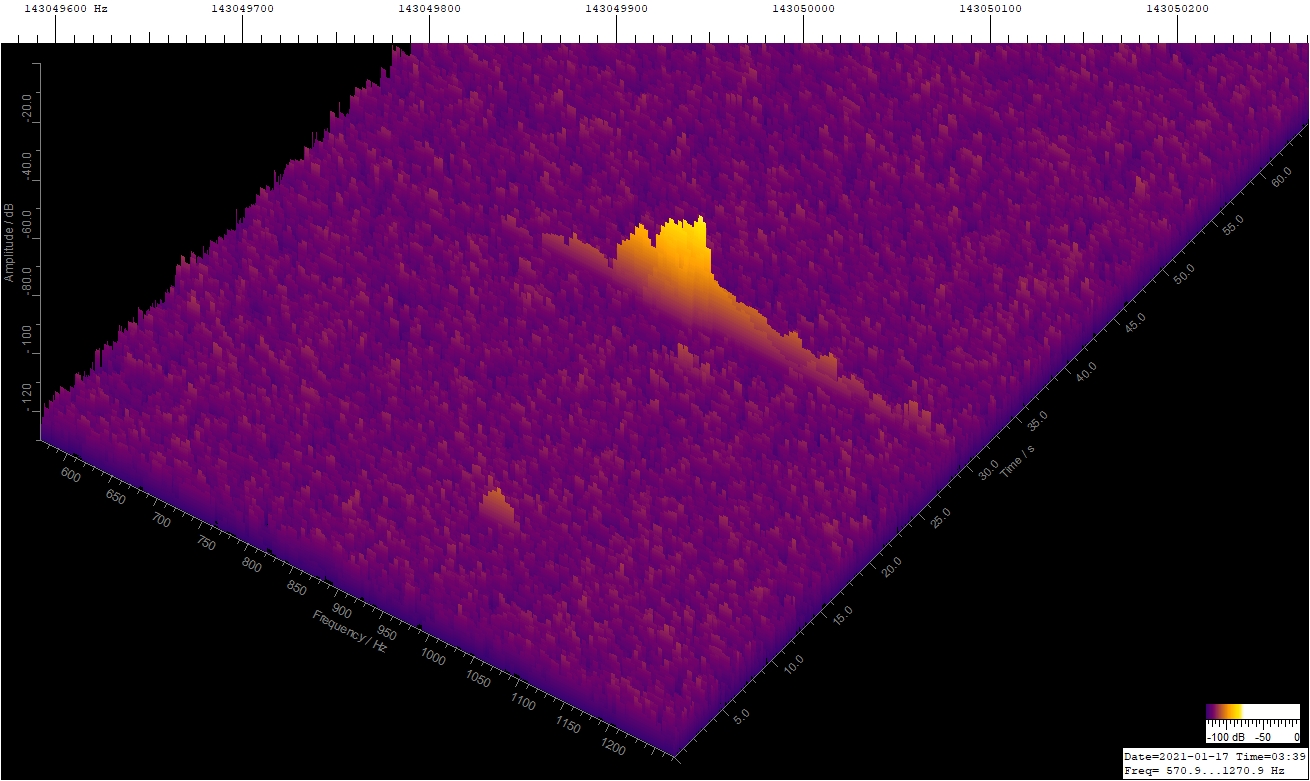

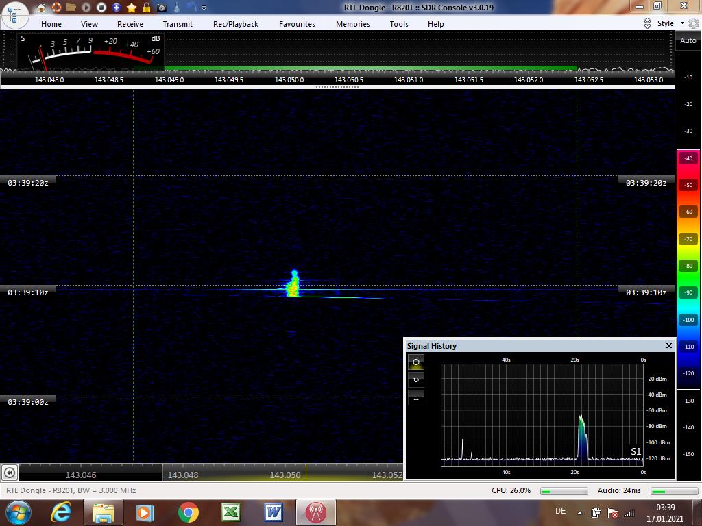

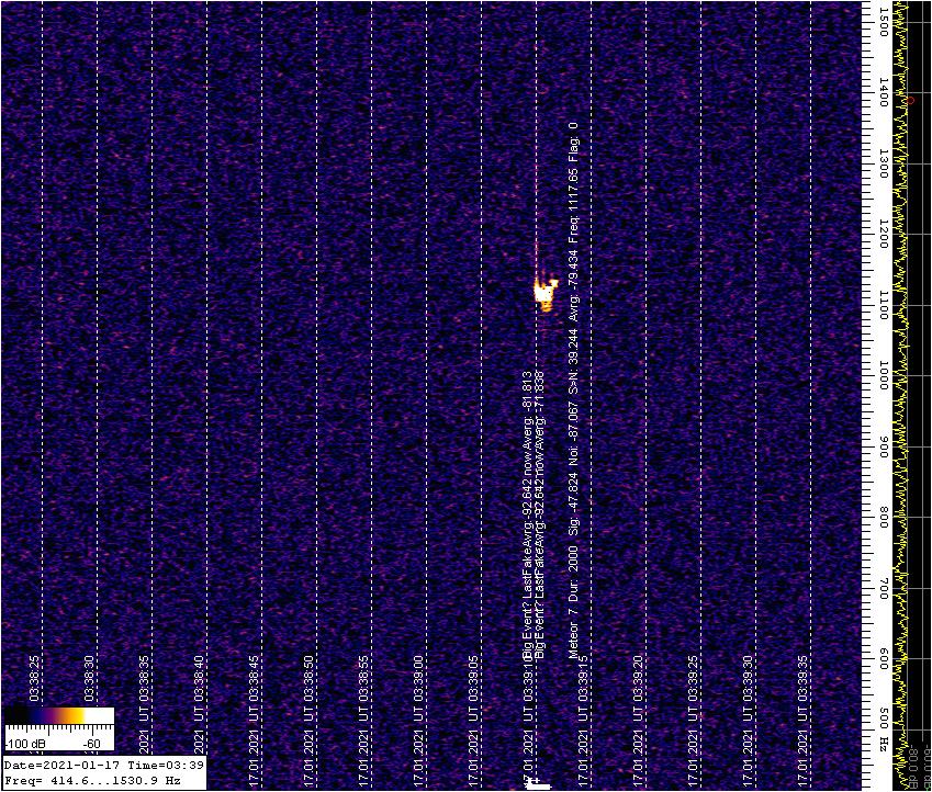

letzte Nacht war weitgehend "Ausgangssperre"....etwas Kleinzeug, ein paar Einschläge der unteren Mittelklasse....nur um 03:39 hat es mal kräftig gekracht, ansonsten blieb der Bildschirm dunkel......
Thomas stellt im BRAMS-Forum die Frage nach dem Einfluss des Wetters auf die Empfangsmöglichkeiten. Da gibt es einen Einfluss durch Regen, Schnee, nebel usw....je höher die Frequenz, desto größer die Dämpfung durch atmosph. Einflüsse. Macht sich allerdings erst unangenehm im UHF/VHF und Gigahertz-Bereich bemerkbar. GRAVES dürfte da eher davon betroffen sein als BRAMS/VVS.
LG Eberhard

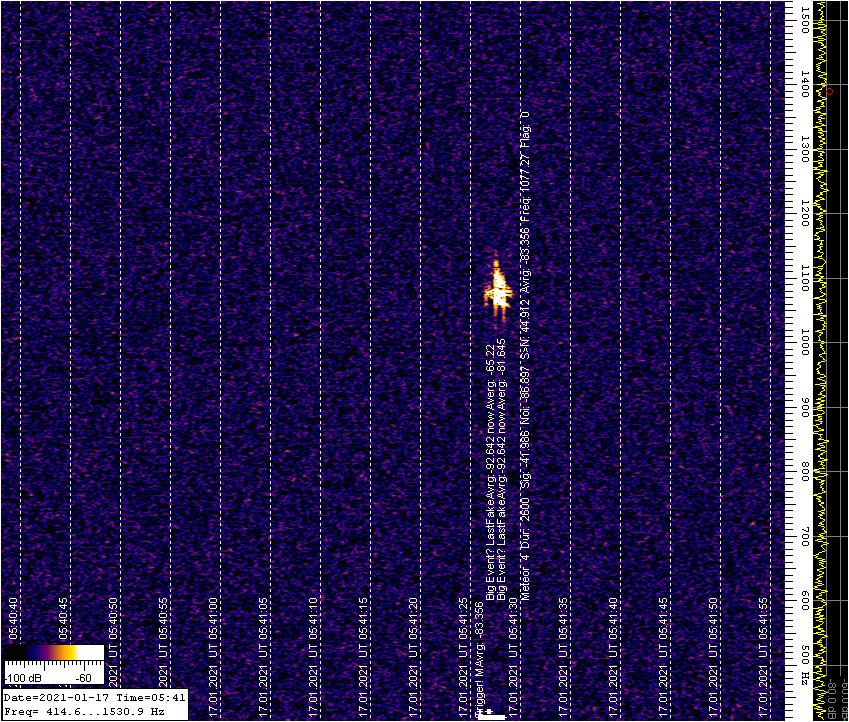

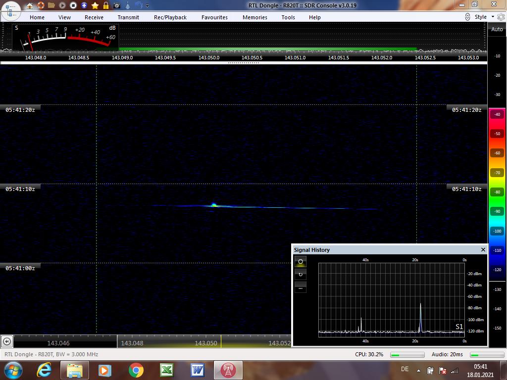

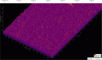

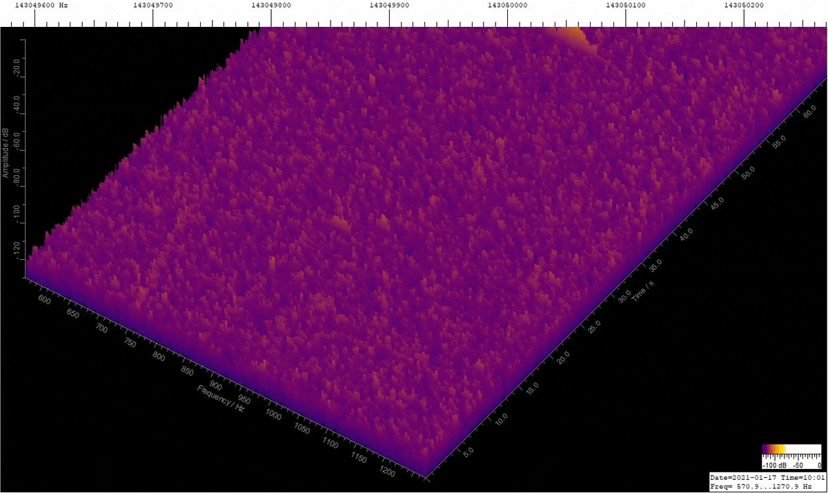

Guten Morgen.
Das hier ist ein 5-Bilder GIF von 10 Uhr UTC mit ein paar kleinen Signalen und (vermutlich) ISS drin und zum Vergleich mit Eberhards Bild das Echo von 3:39 UTC.
Viele Grüße,
Wilhelm

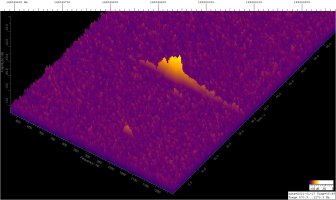

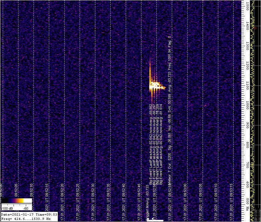

im Anhang unsere Screenshots von 3:39 UTC, und noch weiteren. Heute vormitag 9:52 wurde ein großer Brocken detektiert!
Schöne Grüße
Michael

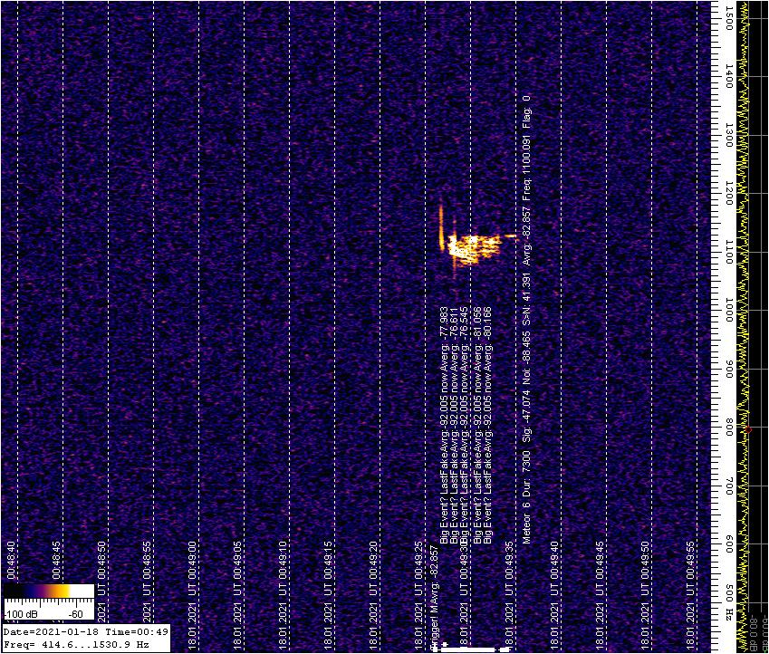

heute Nacht ging mir ein Großer ins Netz...Zeit ist local...
MfG
Torben

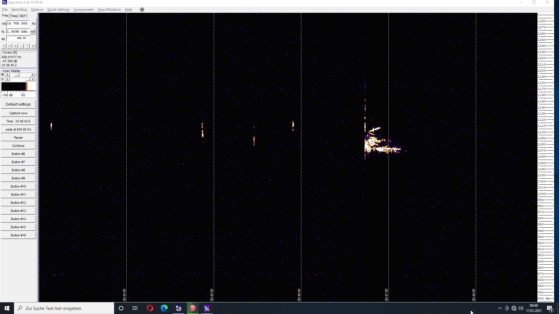

Ok, ein Mikrotapetchen gibts doch noch, quasi eine Briefmarke... :giggle:
ououou, die Texteinblendung liegt auch noch etwas im Argen... :whistle:

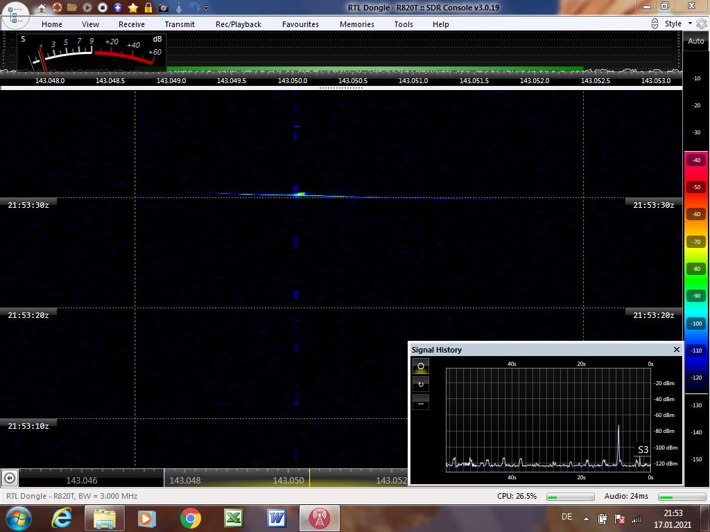

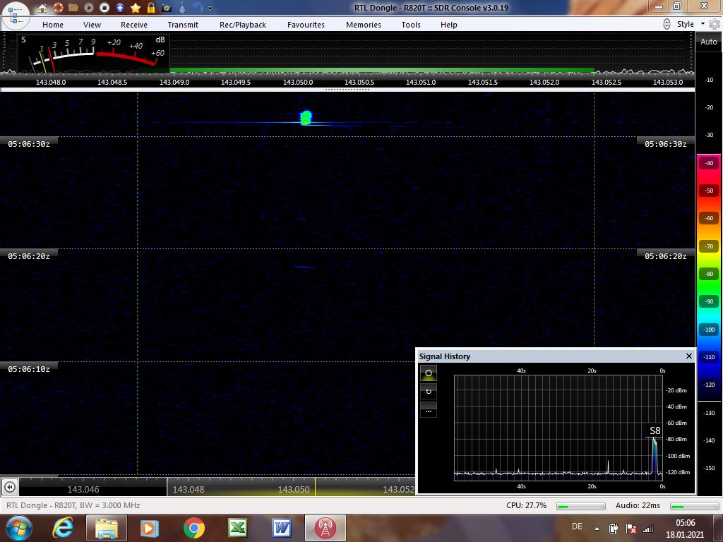

letzte Nacht war es extrem ruhig. Etwas Kleinzeug und ein paar mickrige Verdampfer der unteren Mittelklasse. Nur vier Stück schafften es leicht über die -80 dB Signalstärke....
LG Eberhard

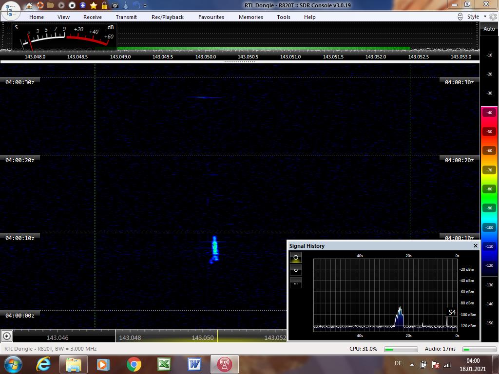

leider gibts heute kein Nacht-Bulletin. Ich hatte gestern -wie üblich - so gegen 18 UTC meinen Läppi gestartet. Als ich um 20 UTC mal auf den Bildschirm schaute, war der dunkel....und der Kerl ließ sich nicht mehr starten - auch nicht mit einem ident. Netzteil.
Hatte aber keine Lust mehr, tiefer in die Materie einzusteigen. Heute Morgen nun den Batteriepack abgemacht, Netzteil dran und....er läuft wieder.
Anscheinend ist da wohl die Batterie zusammengebrochen....und dann geht nix mehr......na ja, dann wärs ja wieder gerichtet...und morgen gibts dann wieder das
Bulletin.
LG Eberhard

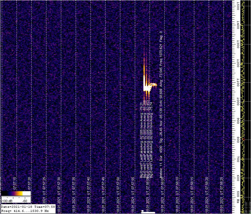

Hallo, in München detektierten wir gestern einige Satellitendurchflüge, und ein paar wenige stärkere Brocken neben den üblichen.

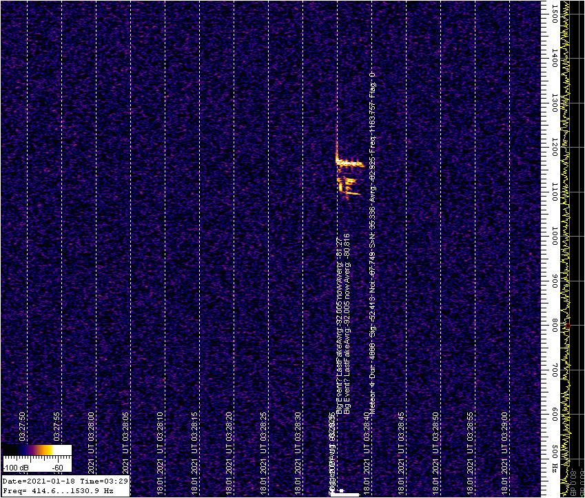

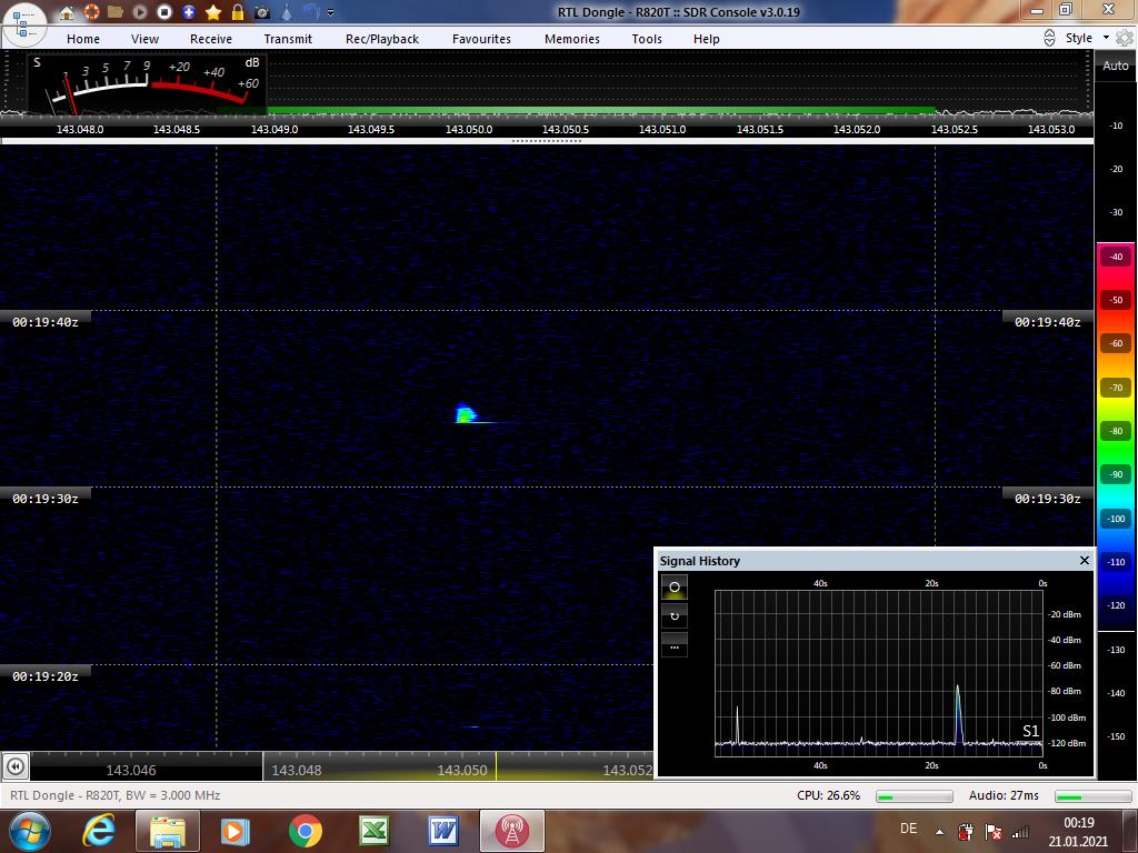

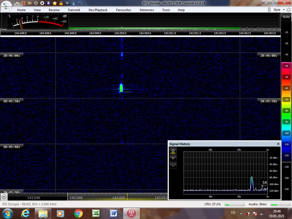

letzte Nacht war kaum was los, das aber auf recht hohem Niveau.....wenn ich richtig gezählt habe, gabs bei mir nur 6 Verdampfer, die mal an der -80 dB-Grenze gekratzt hatten...also Signalstärke "S8".... der Rest war Kleinzeug oder untere Mittelklasse.
LG Eberhard

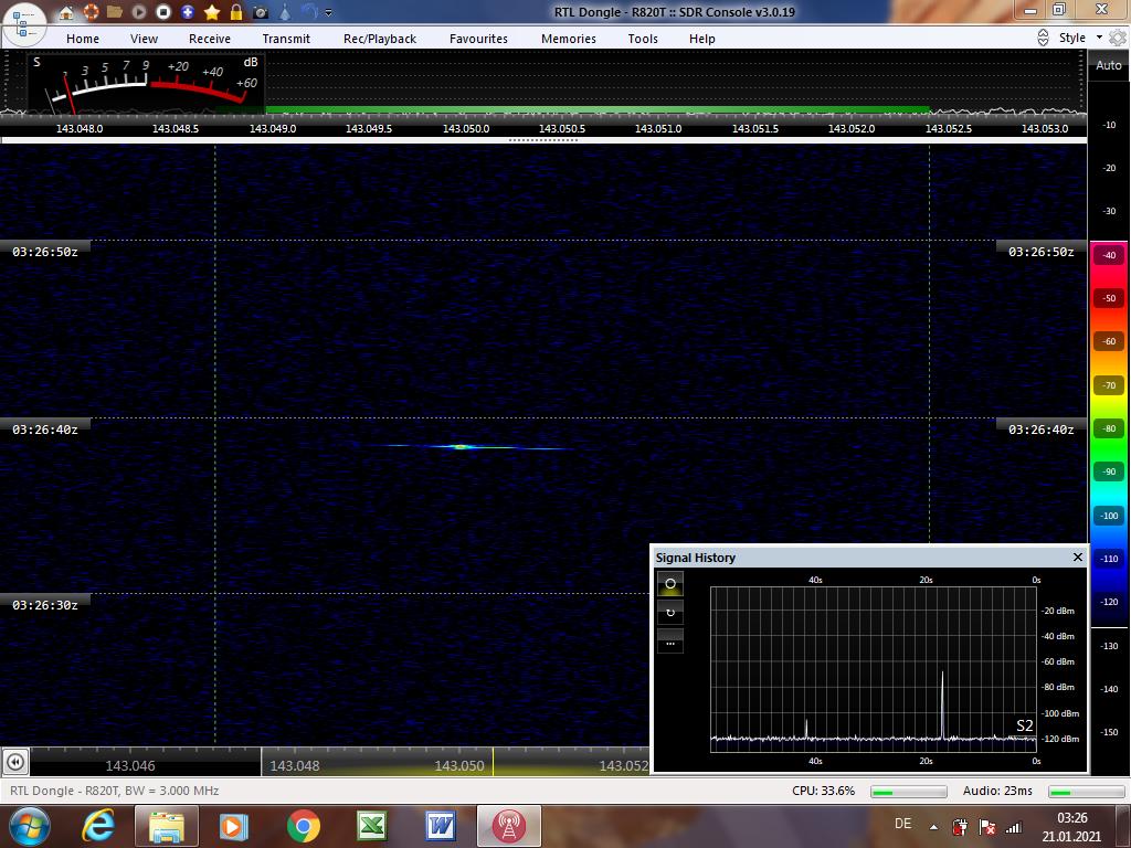

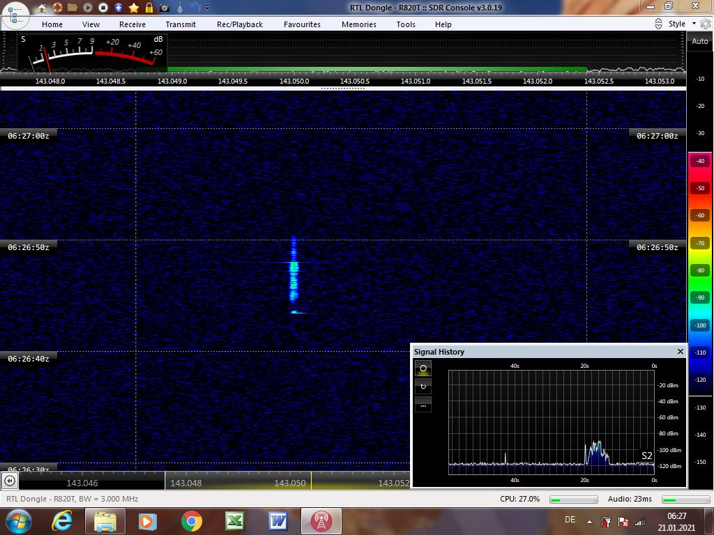

letzte Nacht wie vorgestern: Viel Nix, etwas Kleinstzeuch, ein paar "untere Mittelklasse" und nur ne Handvoll, die knapp über die -80 dB-Grenze kamen.
Der signalstärkste "Einschlag" um 03:26...aber das war auch mickrig.
LG Eberhard

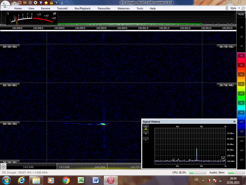

auch letzte Nacht war es eher ruhig. Es gab zwar jede Menge Kleinzeug unter - 100 dB und so etwa "ein Dutzemd", die knapp an der -80 dB-Grenze kratzten...aber nur einen, der etwas darüber lag.
Daher heute kein screenshot mangels "Masse"......
LG Eberhard

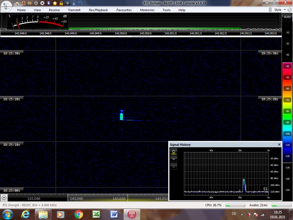

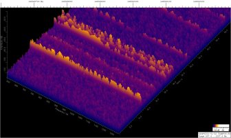

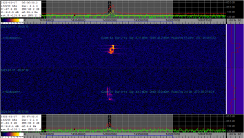

Guten Morgen.
Heute früh hatte ich viele Störungen. Gibt es bei Euch auch Störungen? Habt Ihr vielleicht Bilder davon und wie beseitigt Ihr sie?
Viele Grüße,
Wilhelm
bei mir sind derartige eher auf BRAMS und VVS anzutreffen, in letzter Zeit jedoch nicht mehr - zum Glück! Sie fehlen mir nicht ;) Solche Störungen waren bei mir, wenn vorhanden, sehr kurze Impulse <0,1s und damit konnte ich sie ganz gut in SpecLab wegscripten. Ein Meteor-Event wurde erst ab 0,15s als solches akzeptiert. Das schmiß schonmal 90% solcher Stör-Events raus.
Aber heute noch nicht nachschauen können, abends dann... ;)
MG Okke

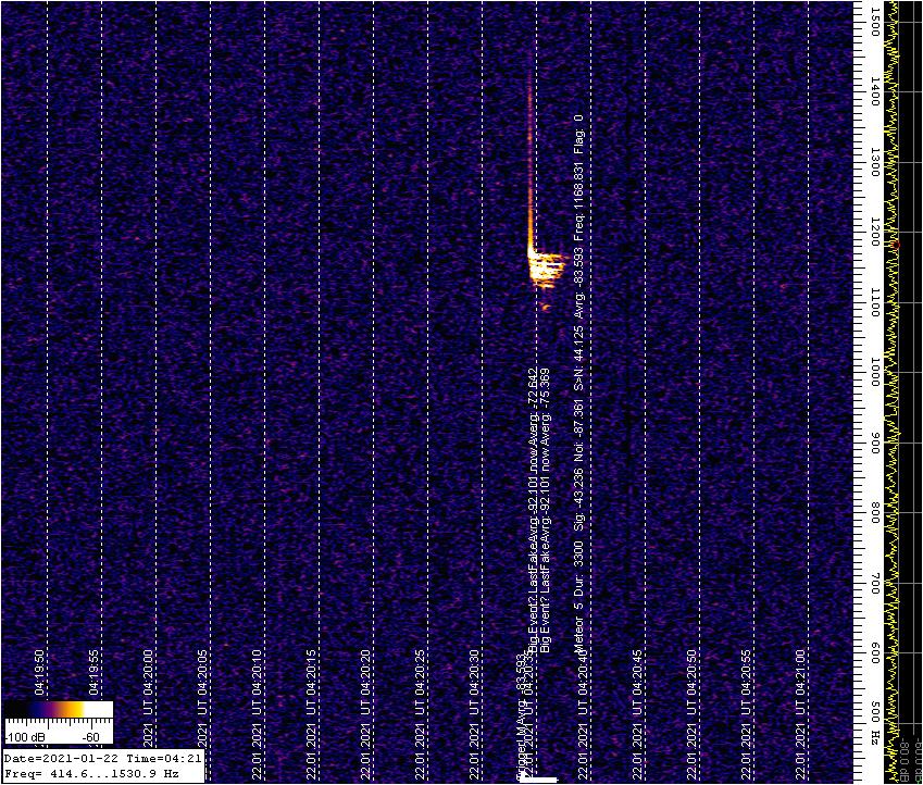

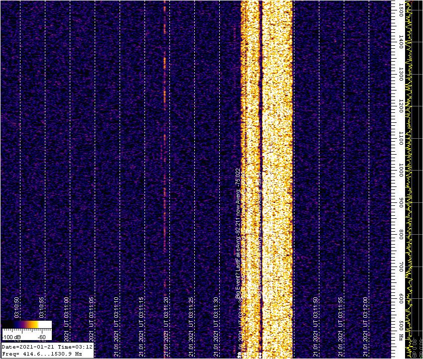

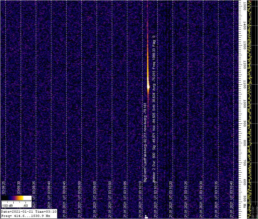

Ich hatte nur kurz mal Störungen, und einen größeren letzte Nacht:

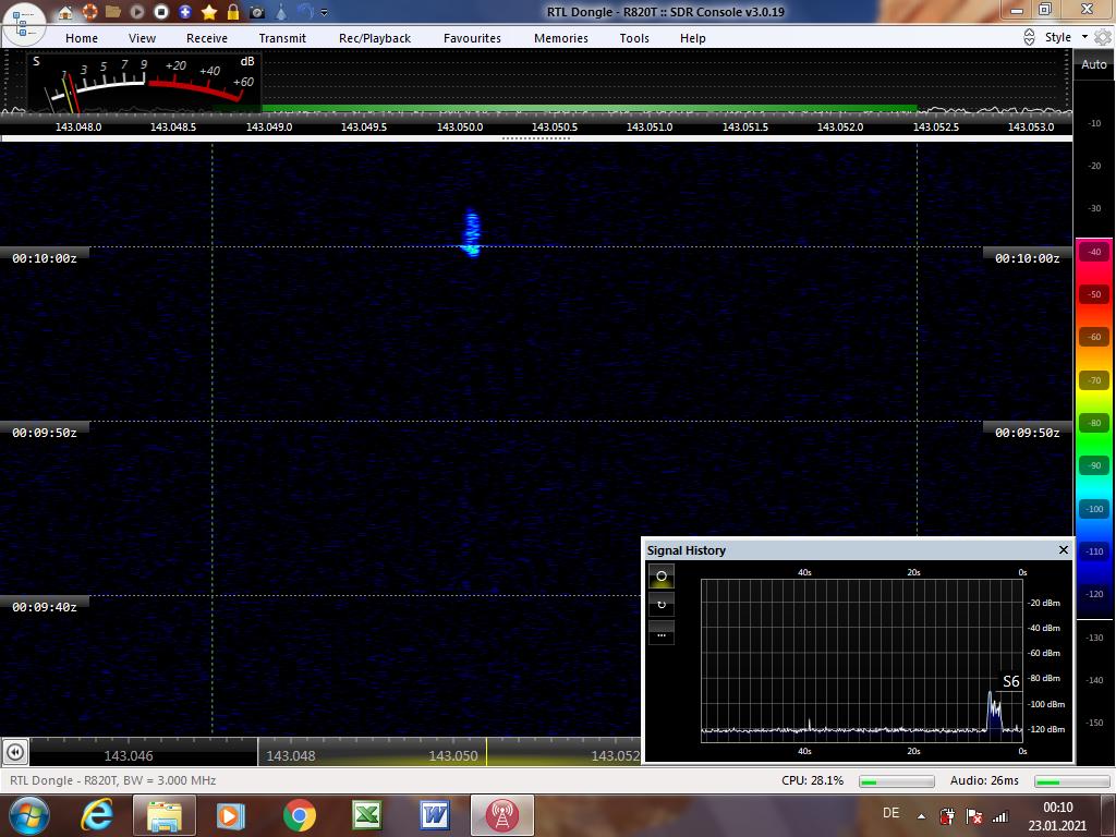

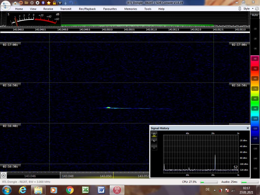

letzte Nacht wie die Nächte davor: etwas Kleinzeug, ne Schippe voller "untere Mittelklasse" und nur ne Hand voll über - 80 dB.
Ein paar sehenswerte Verdampfer waren dabei - auch wieder mal ein paar Raucher....
LG Eberhard

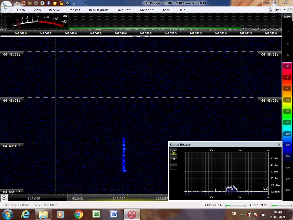

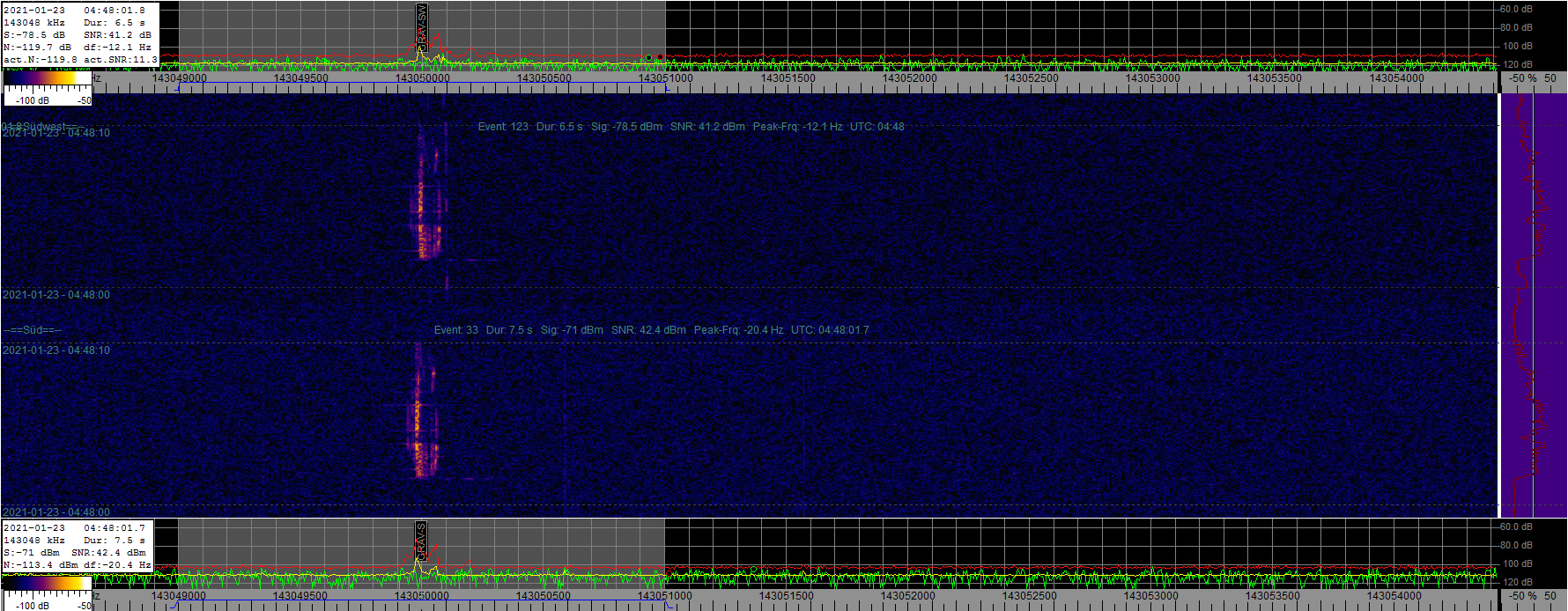

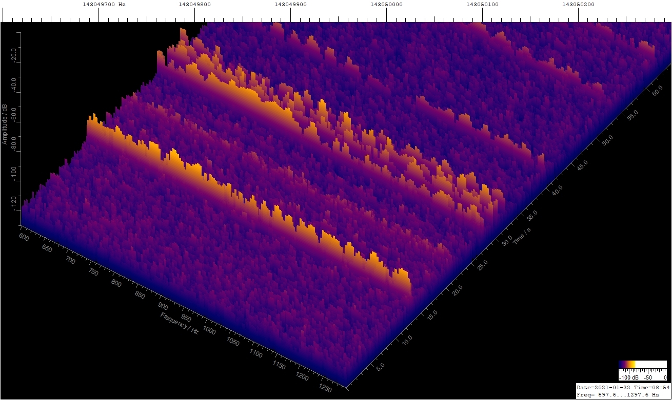

einen vorzeigbaren Raucher habsch hier auch, den gg 04:48utc:
Einige schnelle waren auch dabei und, wie von den Kollegen bereits erwähnt, etwa auf dem Niveau des Vortages.
Eure Störungen hab ich so nicht vorliegen, dafür andere, die eher das Gegenteil zeigen, also (quasi-)Blackouts, auch nicht zeitgleich.
Hingegen hatte ich auf VVS zw 8 und 9 uhr utc einiges an hartnäckigen Störquellen aufm Signal, aber das ist ja eine 3mal so große Wellenlänge, also auf den ersten Blick nicht signifikant für Graves.
MG Okke

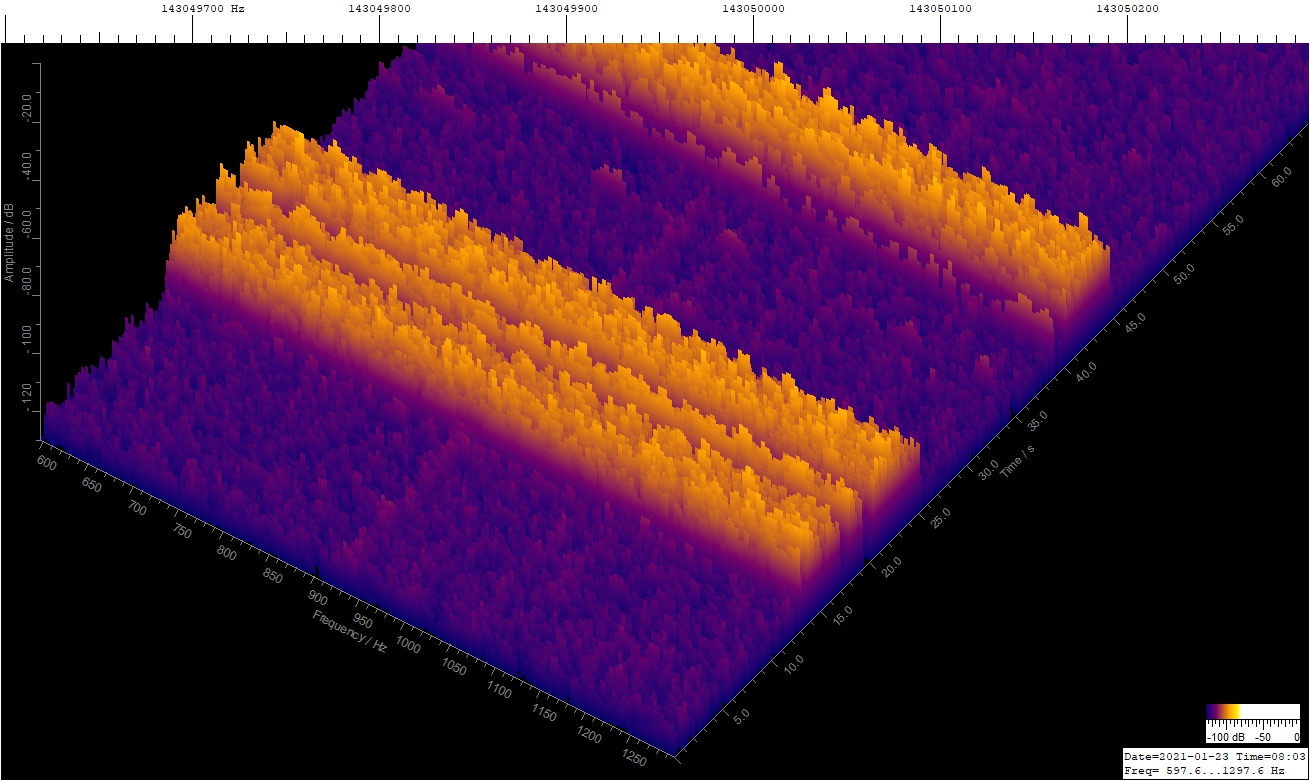

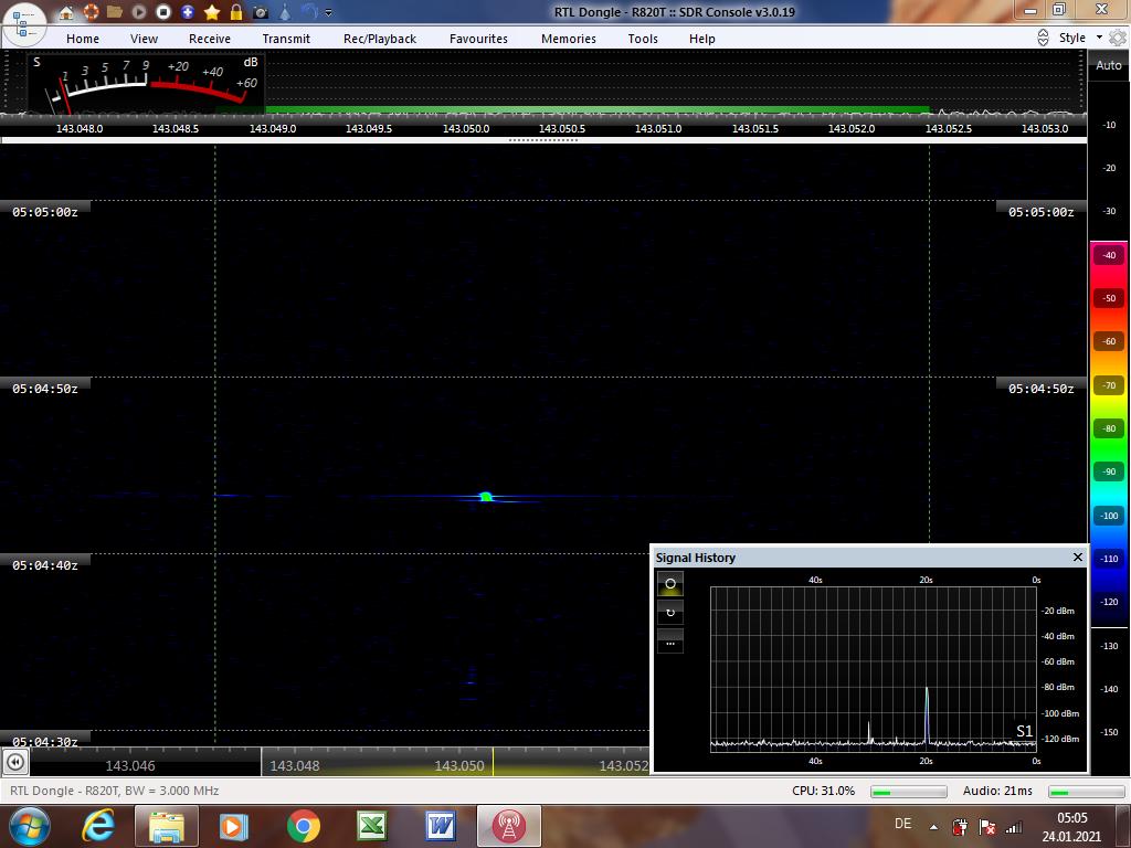

letzte Nacht war es auch recht ruhig. Viel Kleinstzeug, oft kaum zu erkennen.
Dann habe ich mal gezählt:
Von gestern Abend 18:00 bis heute Morgen 07:00 UTC gab es 68 Ereignisse zwischen -100 und -80 dB Signalstärke und nur 4 Ereignisse, welche leicht über der -80 dB-Grenze lagen.
Davon dürfte wohl kaum einer sichtbar gewesen sein.
Also: Ruhe im All........
LG Eberhard
