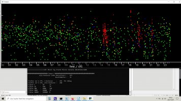

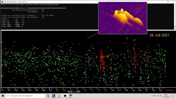

...so.....
nach mehreren Stunden Beobachtung mittels biologischer Intellenz und mit meinem, nicht gerade unüppigen techn. Equipment, möchte ich einen kurzen Bericht abgeben.
Aus Gründen des Fernmeldeanlagen- und Telekommunikationsgesetzes habe ich mich auf den Frequenzbereich ab 144.000 MHz konzentriert.
Man sieht in dem o.g. screenshot auf den Frequenzen 144.200, 144.350 und 144.600 drei "Signalstriche", welche aus dem nicht öffentlichen Bereich mit 2,4 MHz
Versatz zu kommen scheinen. Auf den o.g. AFu-Frequenzen sind KEINE Störsignale oder erhöhte Rauschpegel feststellbar, obwohl der SDR-Stick hier ein Signal anzeigt.
Evtl. kommt diese "Spiegelung" auch vom SDR-Stick.
Diese Signale auf den o.g. AFu-Frequenzen wechseln unterschiedlich. Mal ist nur eine Frequenz "belegt", mal alle drei. Die Dauer der Signale ist unterschiedlich, es ist kein regelmäßiges Muster zu erkennen.
Meteortechnisch gehts im Moment ganz schön ab....(CAMRAS-WEB-SDR (GRAVES) via Internet)
Es wurde während der ganzen Zeit kein angehobener Rauschpegel im AFu-Bereich oberhalb 144 MHz bemerkt.

Eberhard,
danke für den Test. Ich berichte dir morgen mit einer Tagesübersicht von heute.

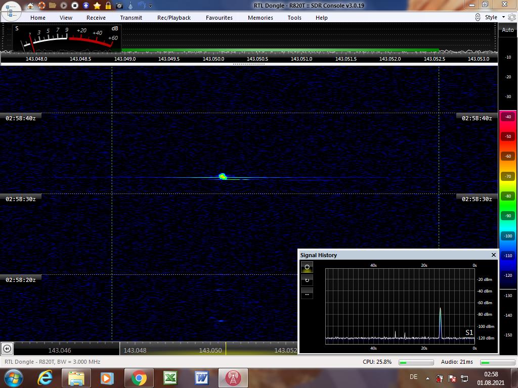

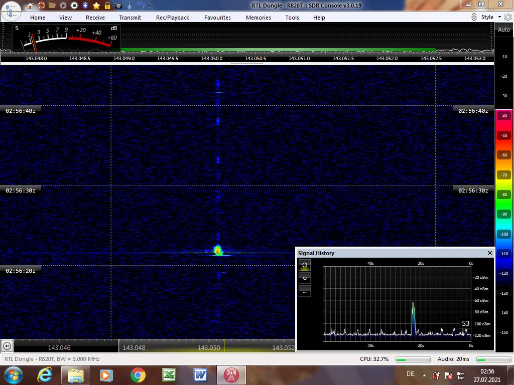

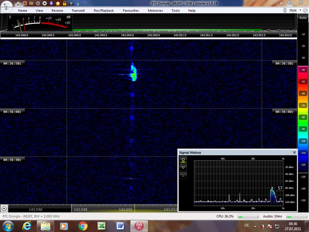

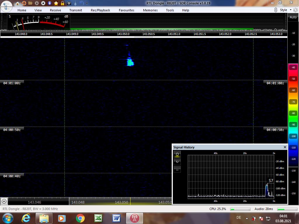

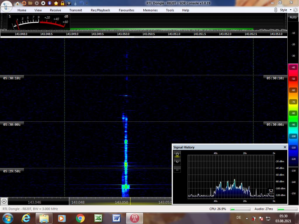

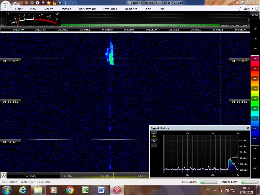

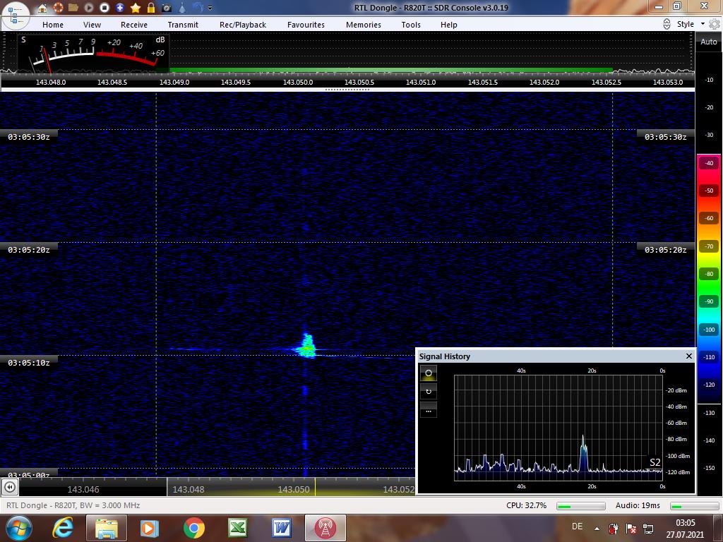

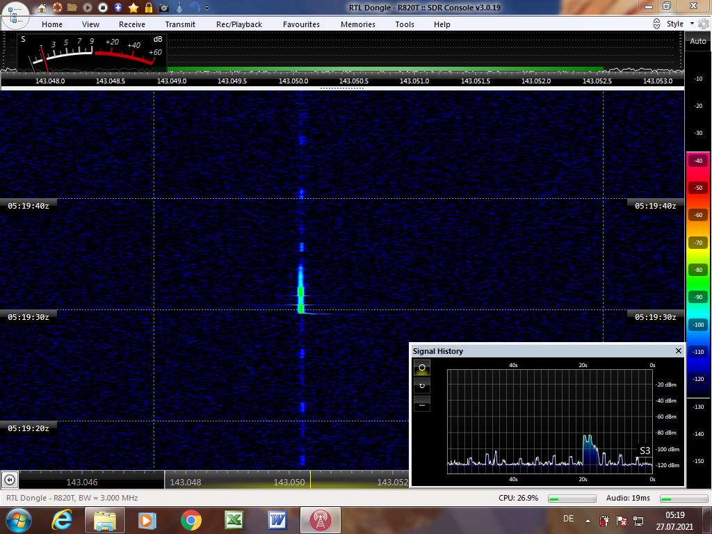

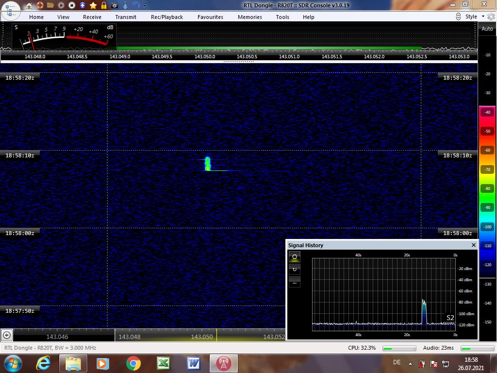

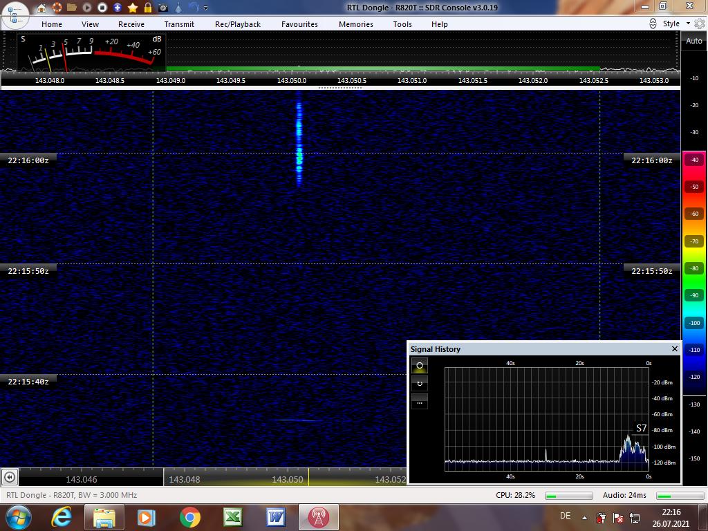

letzte Nacht mit 132 Ereignissen zw. -100 und -80 dB und vielen unter -100 dB recht munteres Verdampfen, während im Bereich -80 bis -60 dB mit nur sechs Ereignissen eher "Diätprogramm" angesagt war.
Einige schöne Verdampfer gabs, das stärkste Signal mit S 9-10 dB um 02:56 UTC.
LG Eberhard

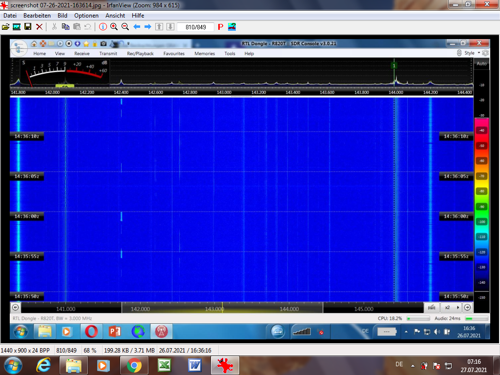

Hallo Wilhelm,
ich habe mal einen screenshot von 14:36 UTC bzw. 16:36 MESZ angehängt.
Ich kann hier keinen erhöhten Signalpegel erkennen.
Ich saß auch zu dieser Zeit am Rechner und habe auf dem 2. Läppi GRAVES mitlaufen lassen. Auch da konnte ich keinen erhöhten Rauschpegel feststellen.
Das scheint etwas "Lokales" in Deiner Nähe zu sein.
LG Eberhard
Eberhard,
vielen herzlichen Dank nochmal für deine Tests. Das sieht sehr gut aus bei dir.
Viele Grüße,
Wilhelm

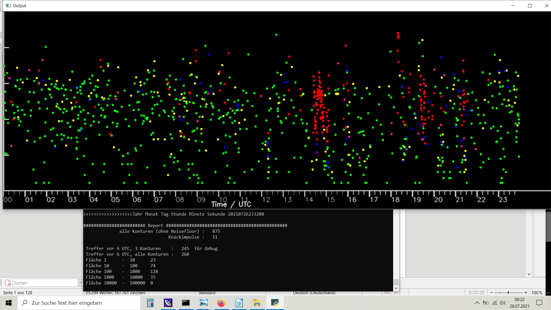

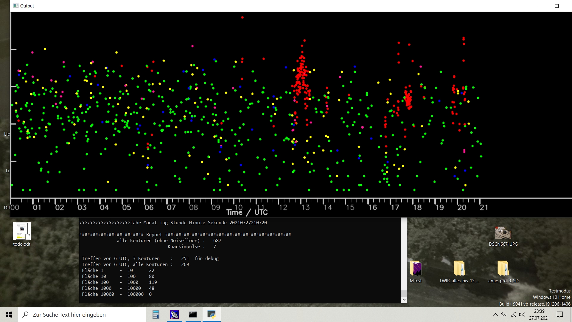

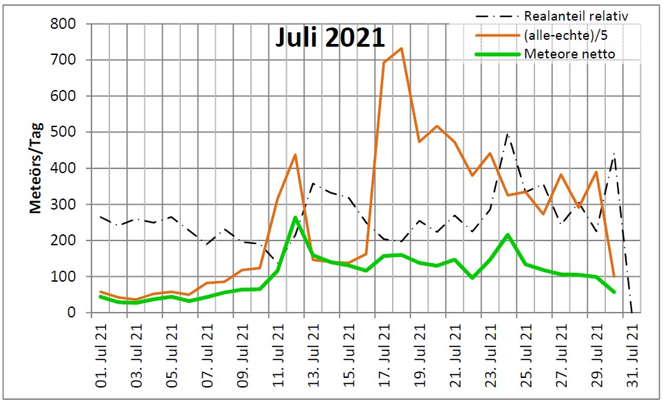

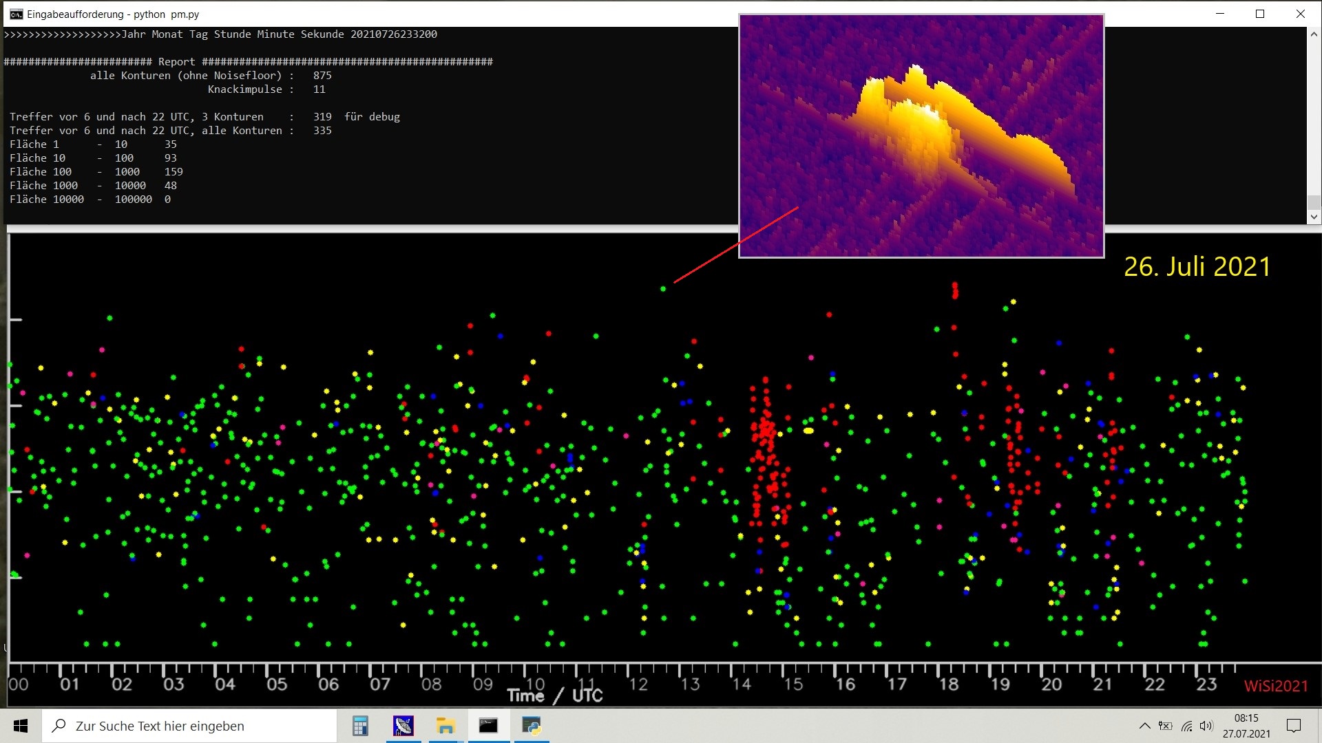

Hier ist noch eine kleine Auswertung der Daten bis 6 Uhr UTC von gesten und heute:
Man sieht eine "Wanderung" der Größen von 100-1000 zu 1000-10000.
>>>>>>>>>>>>>>>>>>>Jahr Monat Tag Stunde Minute Sekunde 20210726233200
Treffer vor 6 UTC, alle Konturen : 260
Fläche 1 -10.........................23
Fläche 10 -100....................74
Fläche 100-1000..............128
Fläche 1000 -10000..........35
Fläche 10000-100000.......0
>>>>>>>>>>>>>>>>>>>Jahr Monat Tag Stunde Minute Sekunde 20210727063539
Treffer vor 6 UTC, alle Konturen : 255
Fläche 1 -10.........................22
Fläche 100-1000..............114
Fläche 1000-10000.......... 45
Fläche 10000-100000........0

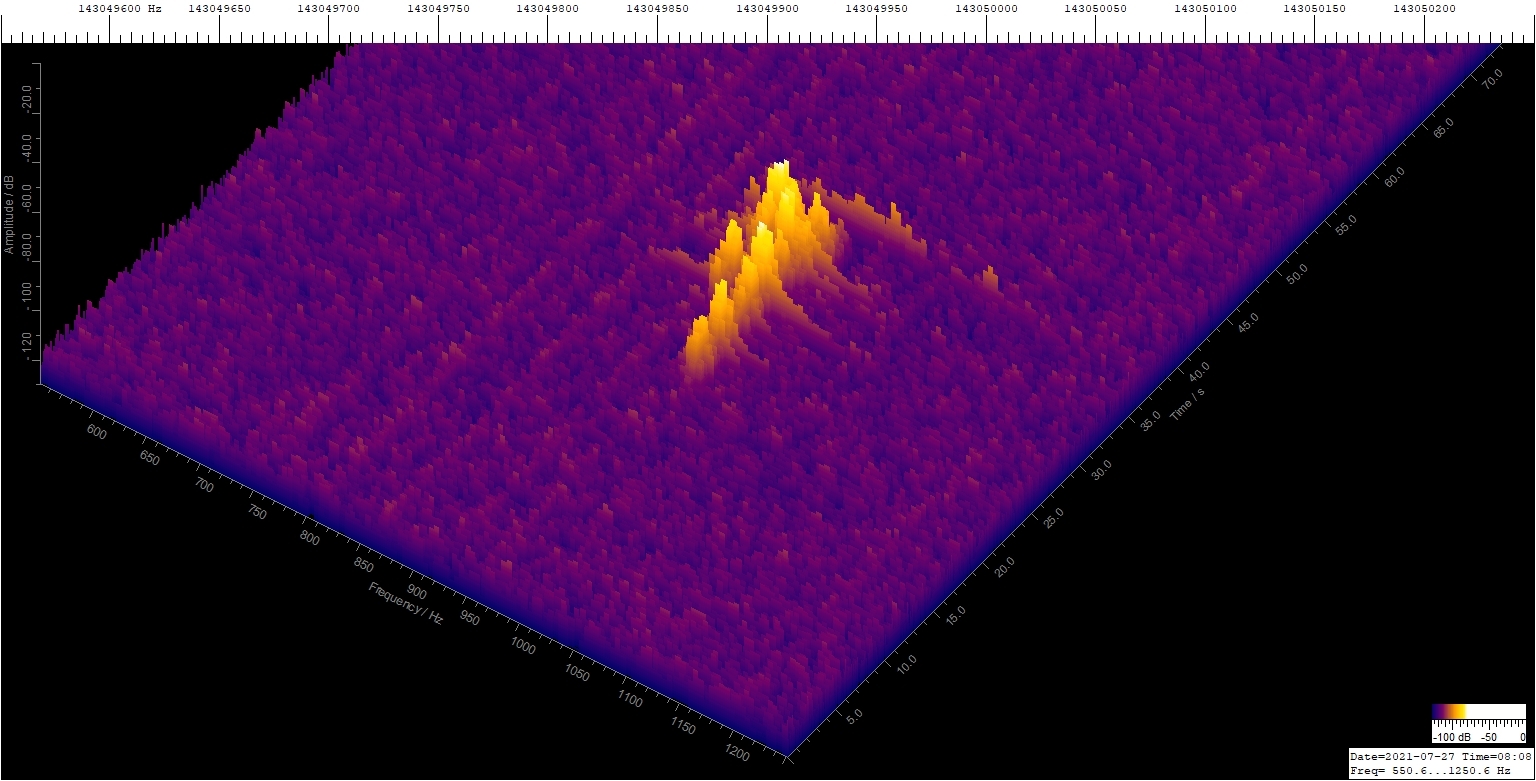

Einen Nachtrag habe ich noch.
(Heute, 27. Juli 8:08 Uhr UTC)
Viele Grüße,
Wilhelm

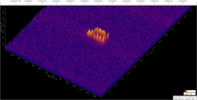

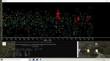

Bei den Werten hier ist mir ein Fehler passiert. Eigentlich ist das nicht so wichtig, aber da bin ich etwas pingelig.
Daher sind hier noch mal die Werte vom 26. Juli und die korrigierten Werte vom 27. Juli und im Anhang die Übersichten vom 26. und 27. Juli.
Nun höre ich auch auf damit...
Gute Nacht,
Wilhelm
2021 07 26
2021 07 27
Treffer vor 6 UTC, alle Konturen : 269
Fläche 10 -100....................80
Fläche 100-1000..............119
Fläche 1000-10000.......... 48

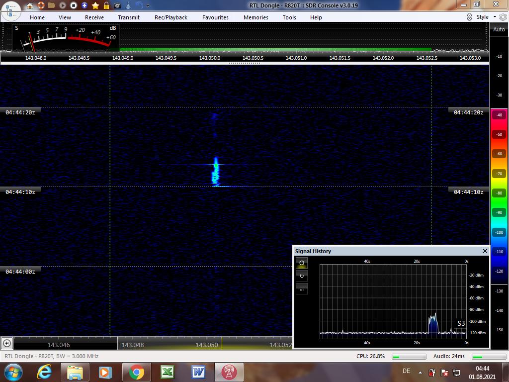

auch letzte Nacht durchaus munteres Treiben, insbes. im Kleinstbereich unter -100 dB.
115 Ereignisse zw. -100 und -80 dB und 10 zw. -80 und -60 dB.
Der stärkste Einschlag um 23:04 mit fast -60 dB. Weiterhin gabs zwei 20 sek. Raucher und zw. 04:00 und 04:10 drei kleinere Raucher. Den schönsten davon habe ich als screenshot 04:08 angehängt.

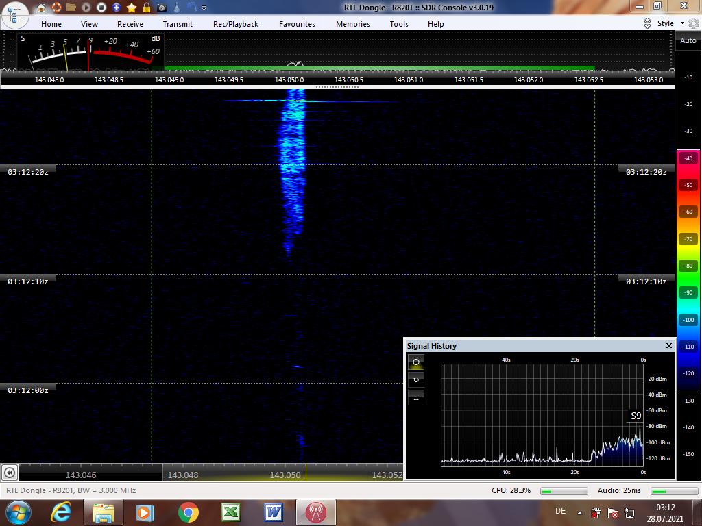

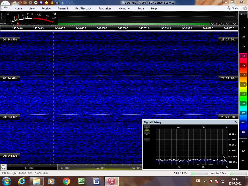

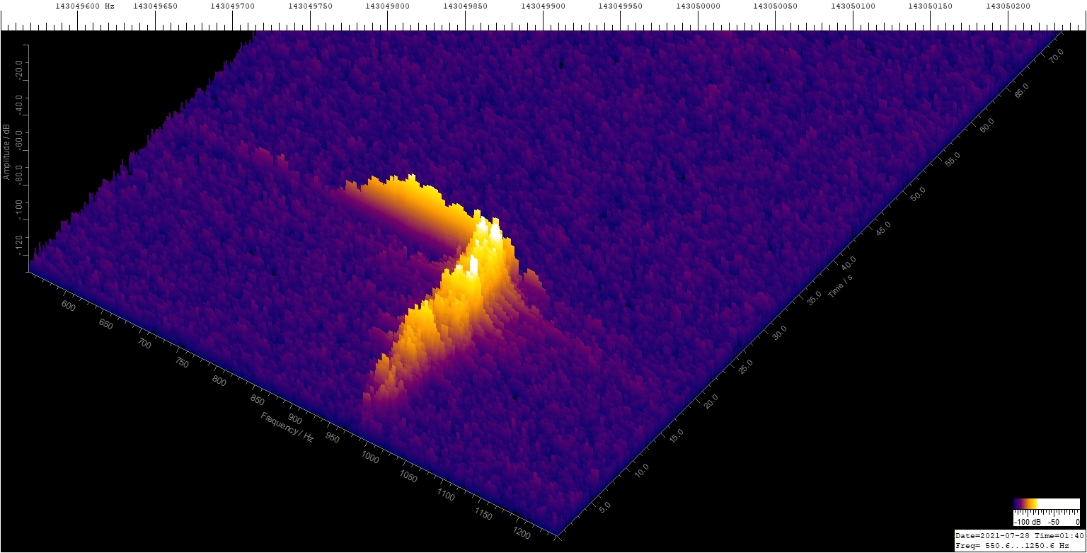

Guten Morgen,
Eberhard, gestern um 19:20 und 20:24 Uhr UTC gab es hier absolut keine Störungen, aber kurz danach, so dass es sich um verschiedene Ursachen handeln muss.
Meine schönsten Treffer waren diese Nacht um 1:40, 3:12 und 4:09 Uhr UTC. Die letzten beiden sind auch bei Eberhard zu sehen.
Viele Grüße,
Wilhelm

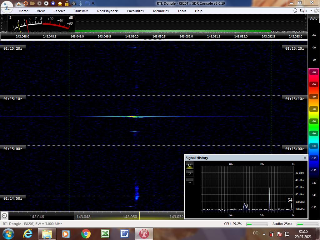

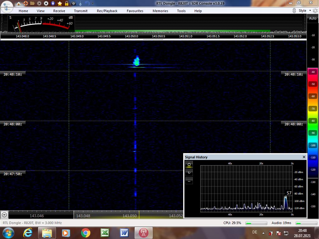

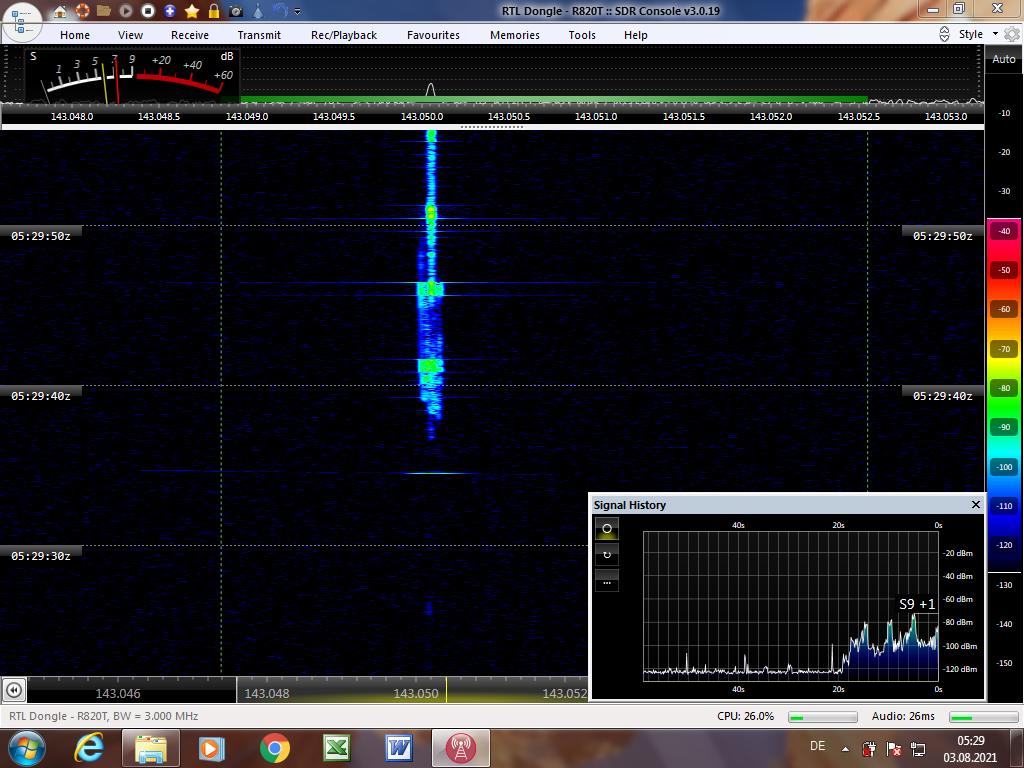

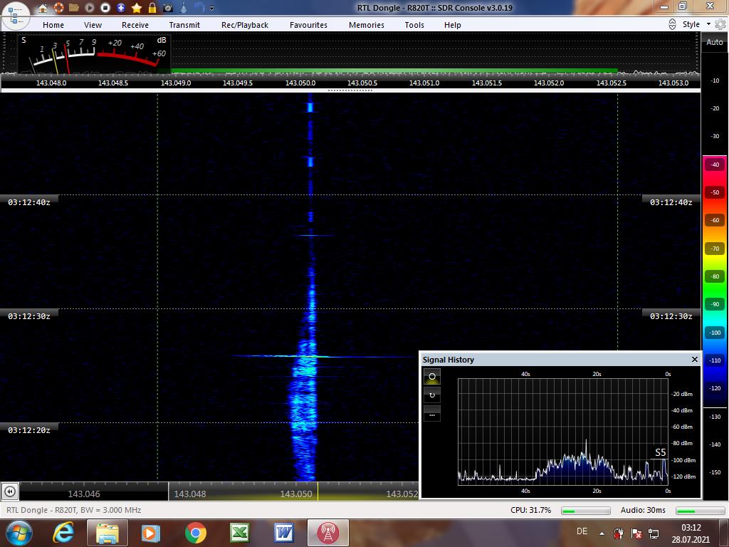

letzte Nacht bis etwa 01 UTC etwas ruhiger, danach deutliche Zunahme.
130 Ereignisse zw. -100 und -80 dB und fünf zw. -80 und -60 dB. Der stärkste Einschlag
um 01:15 mit fast -60 dB - ein Raser.
LG Eberhard

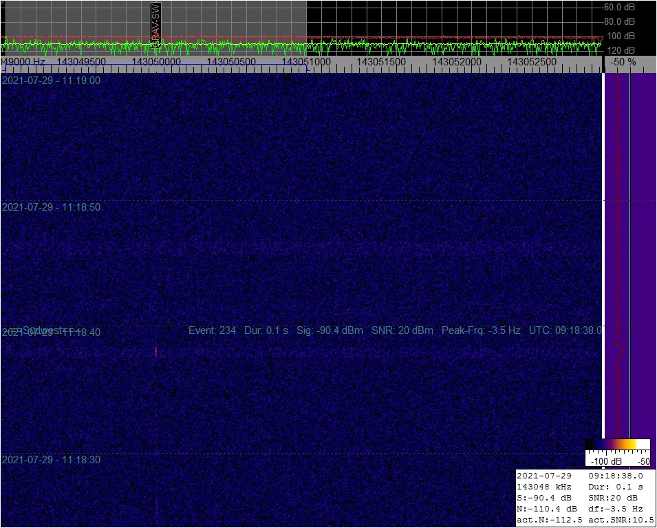

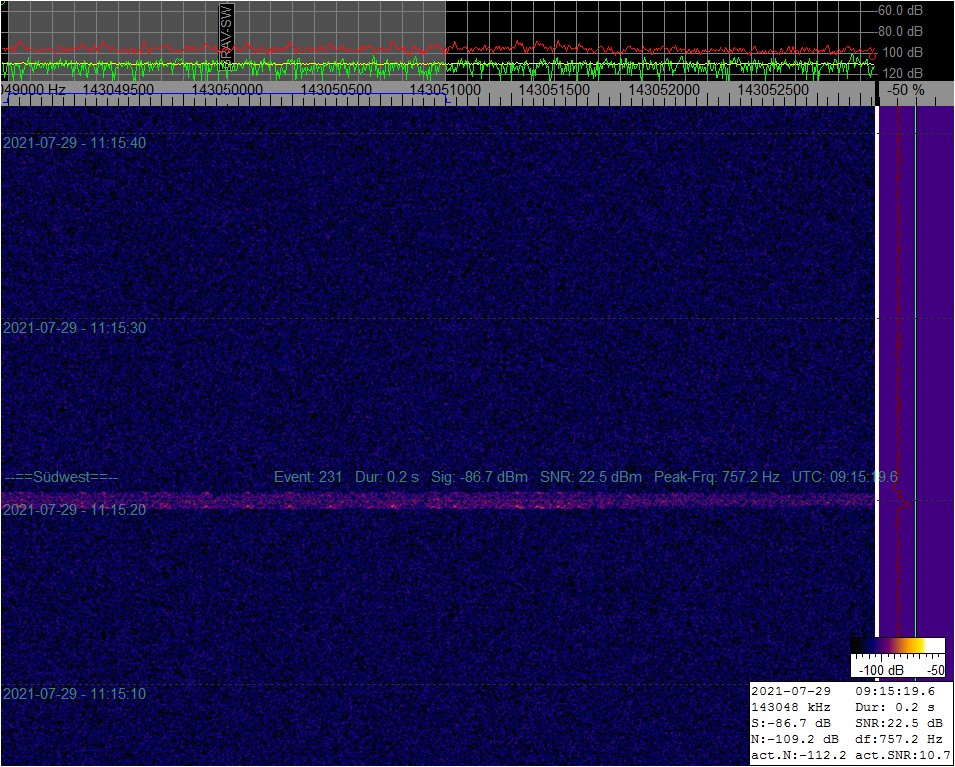

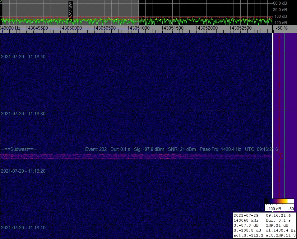

Moinmoin,

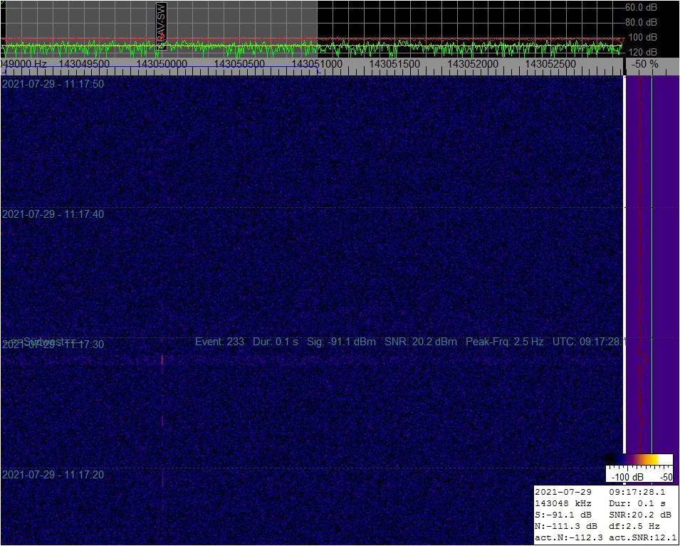

nope, zur angeg. Zeit nicht, aber ich hätte sowas hier im Angebot:
event_20210729_091541_231_SW_störung.jpgevent_20210729_091643_232_SW_störung.jpgevent_20210729_091750_233_SW_störung.jpgevent_20210729_091900_234_SW_störung.jpg
interessant finde ich die letzten beiden, da sind die Streifen genau auf nem Graves Direktecho... hmmm... :unsure:
LG Okke

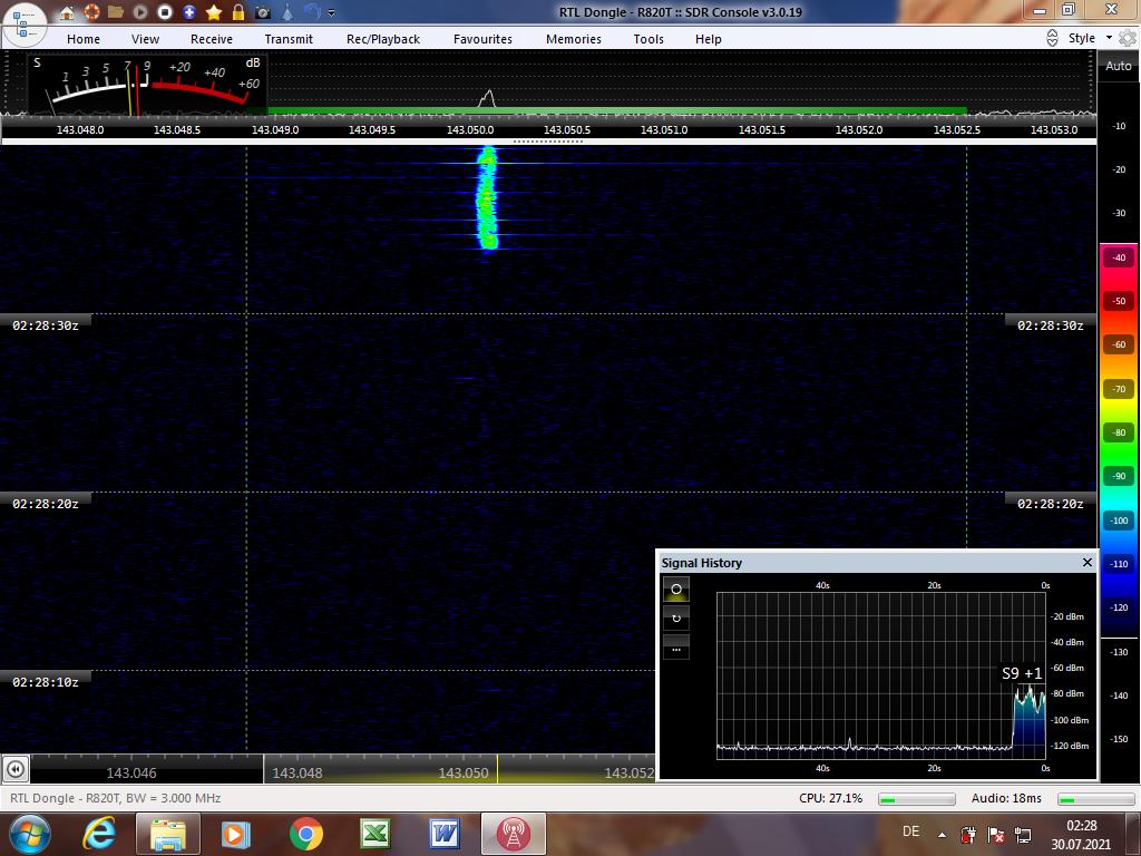

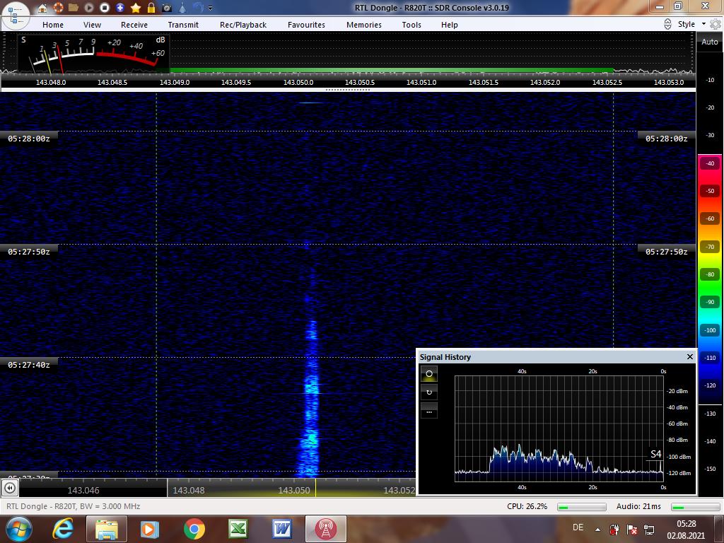

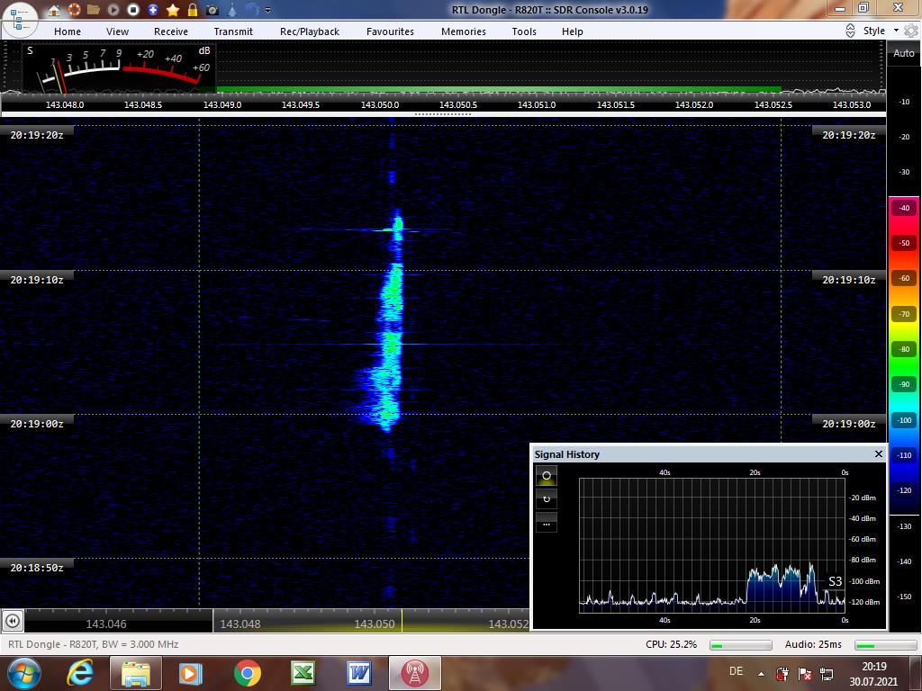

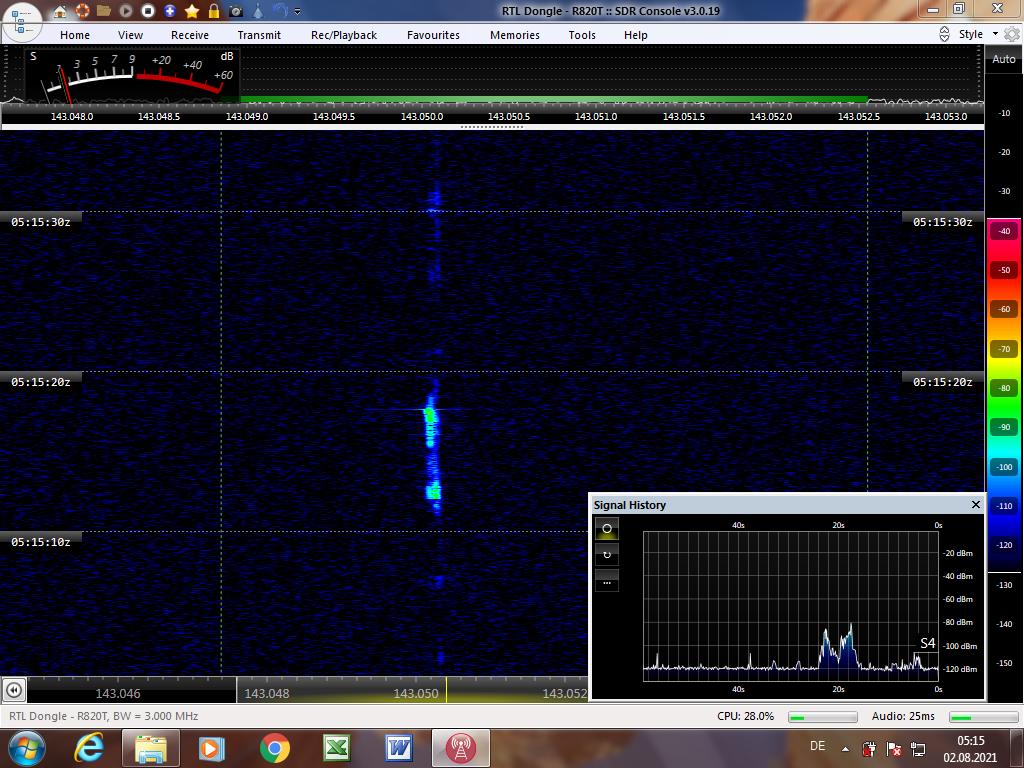

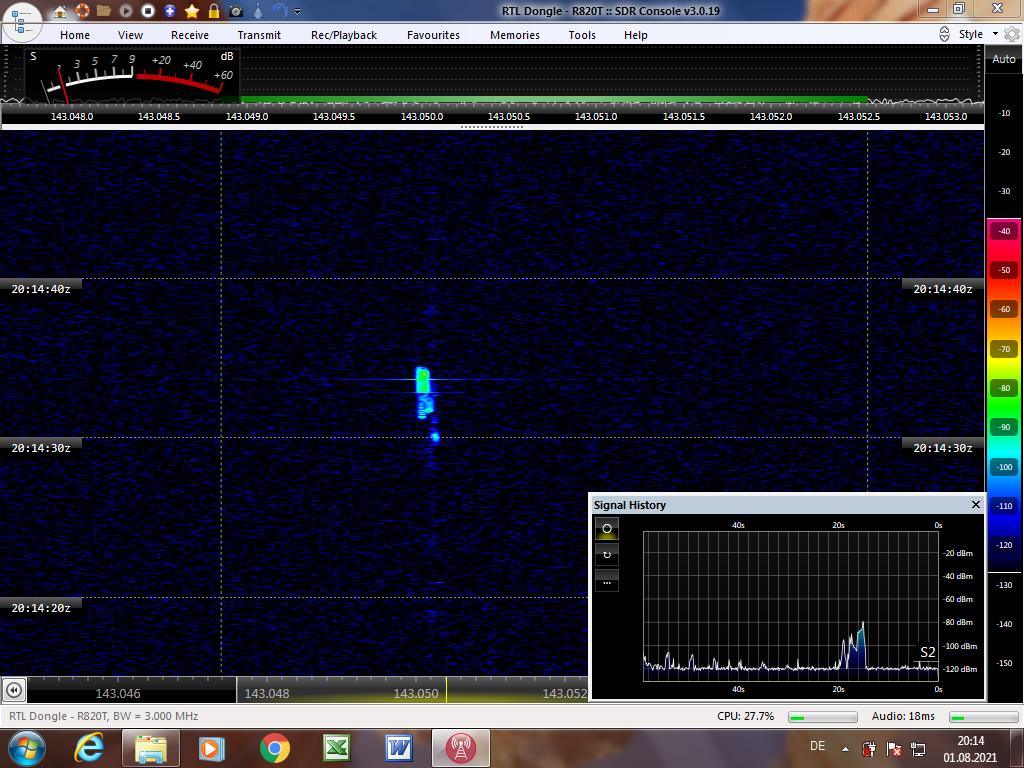

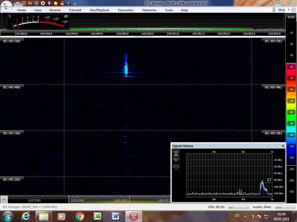

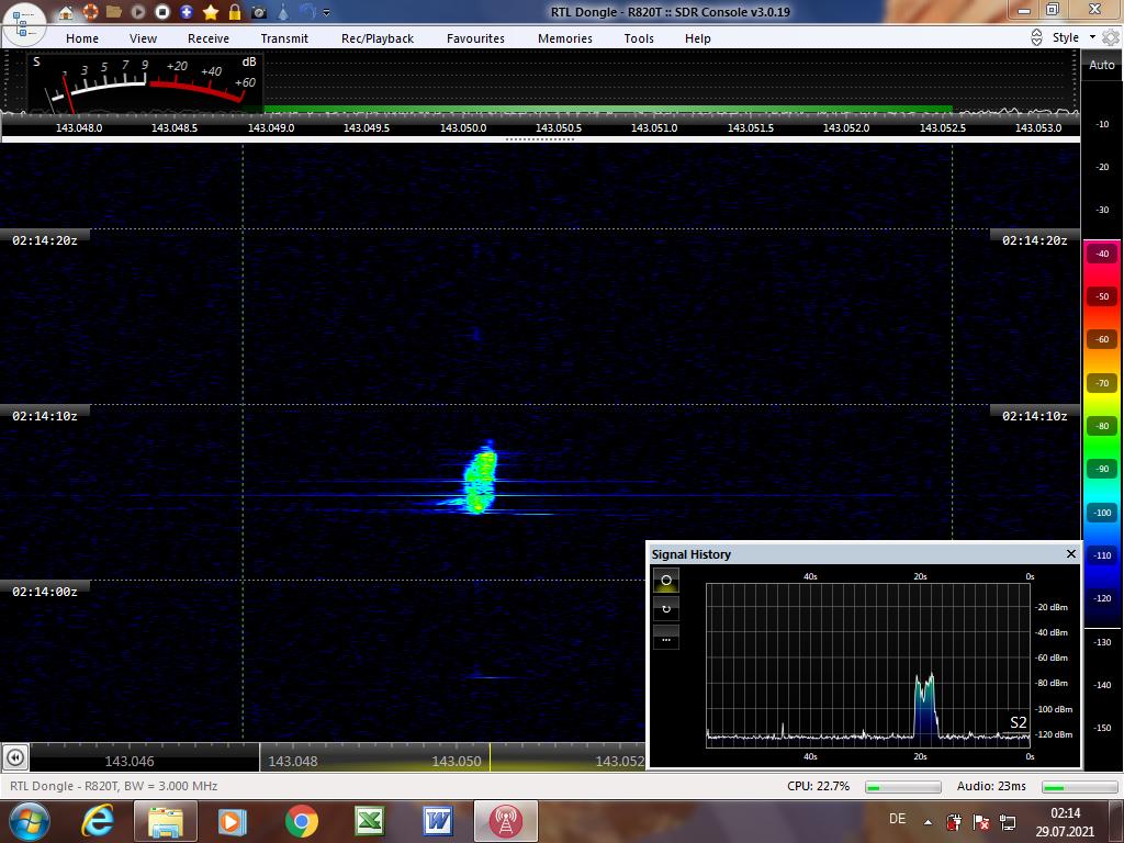

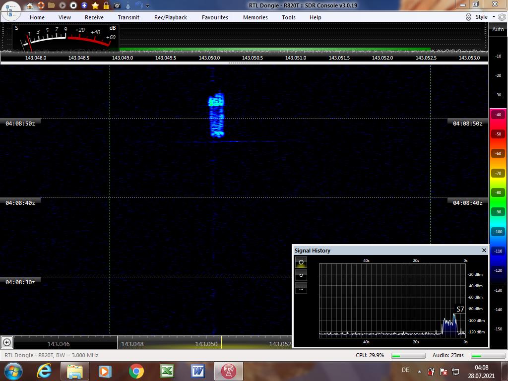

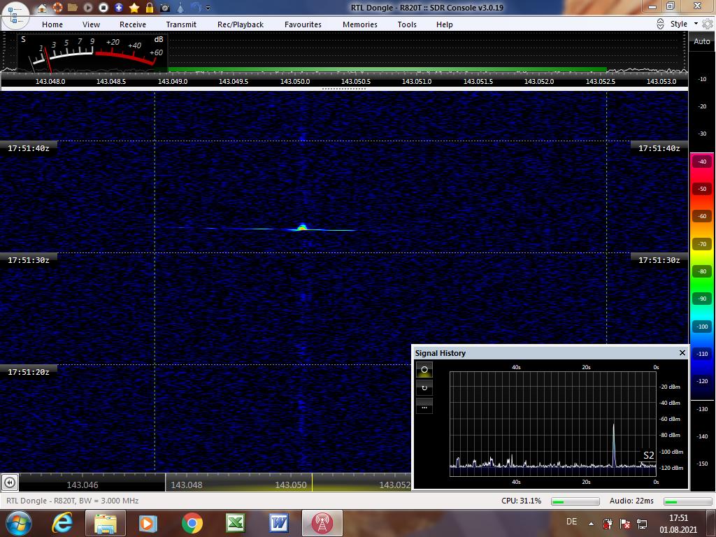

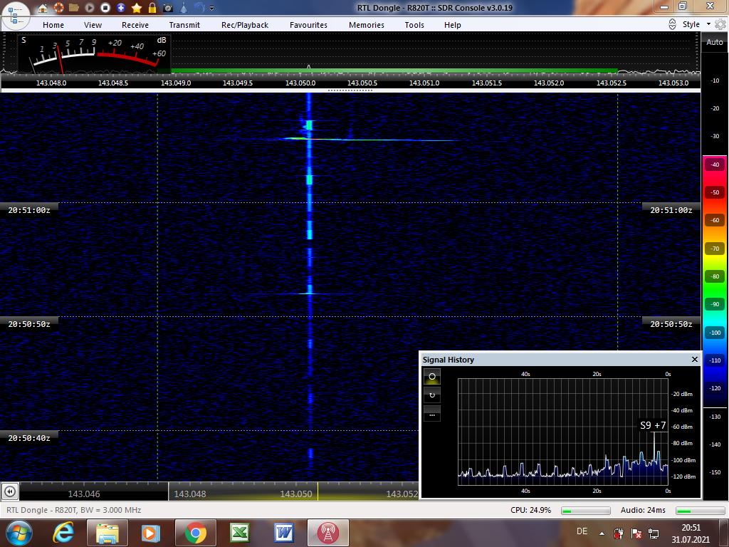

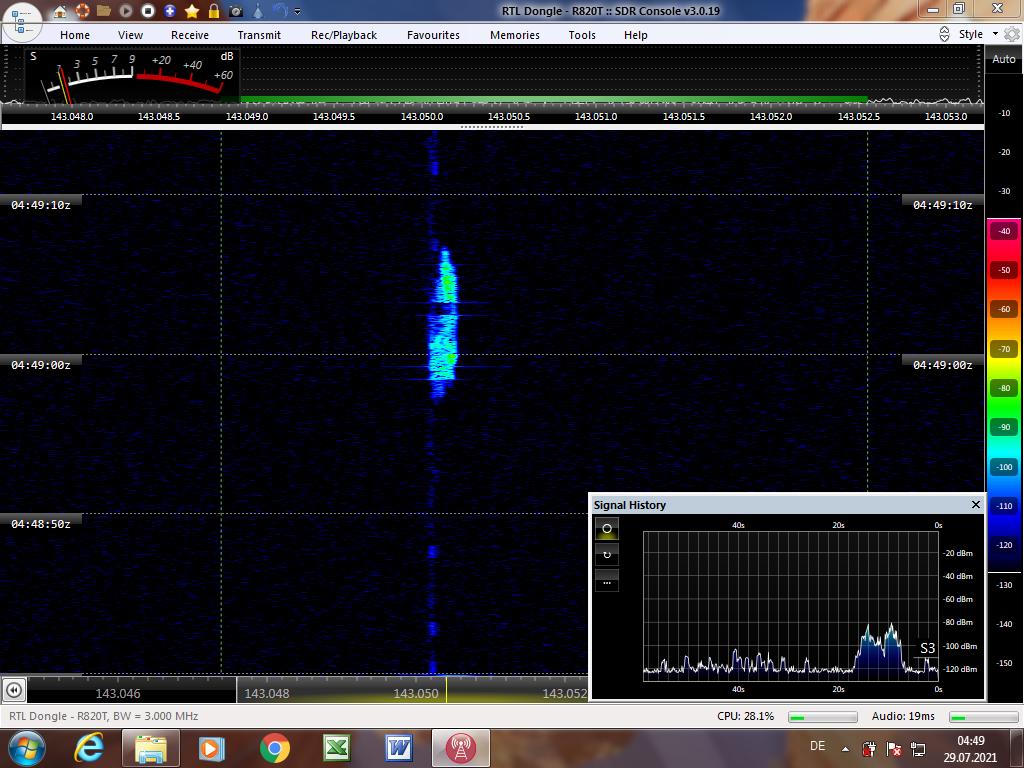

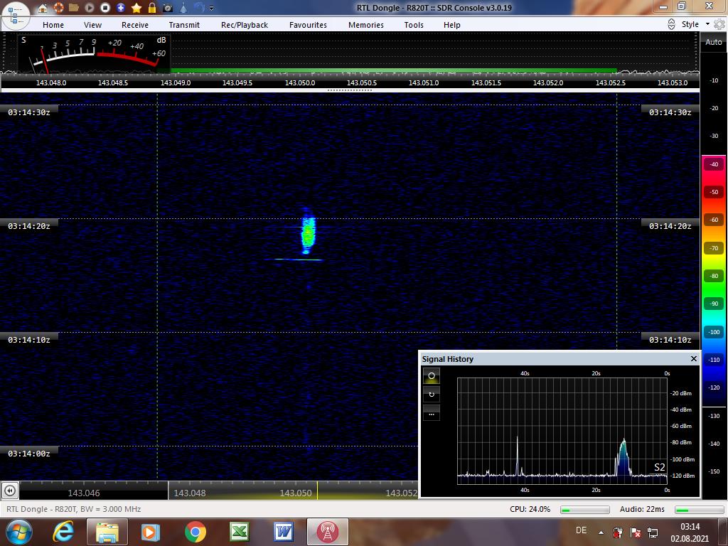

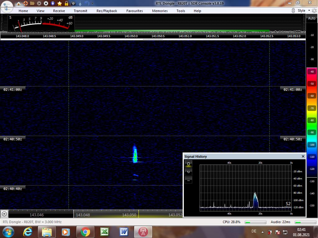

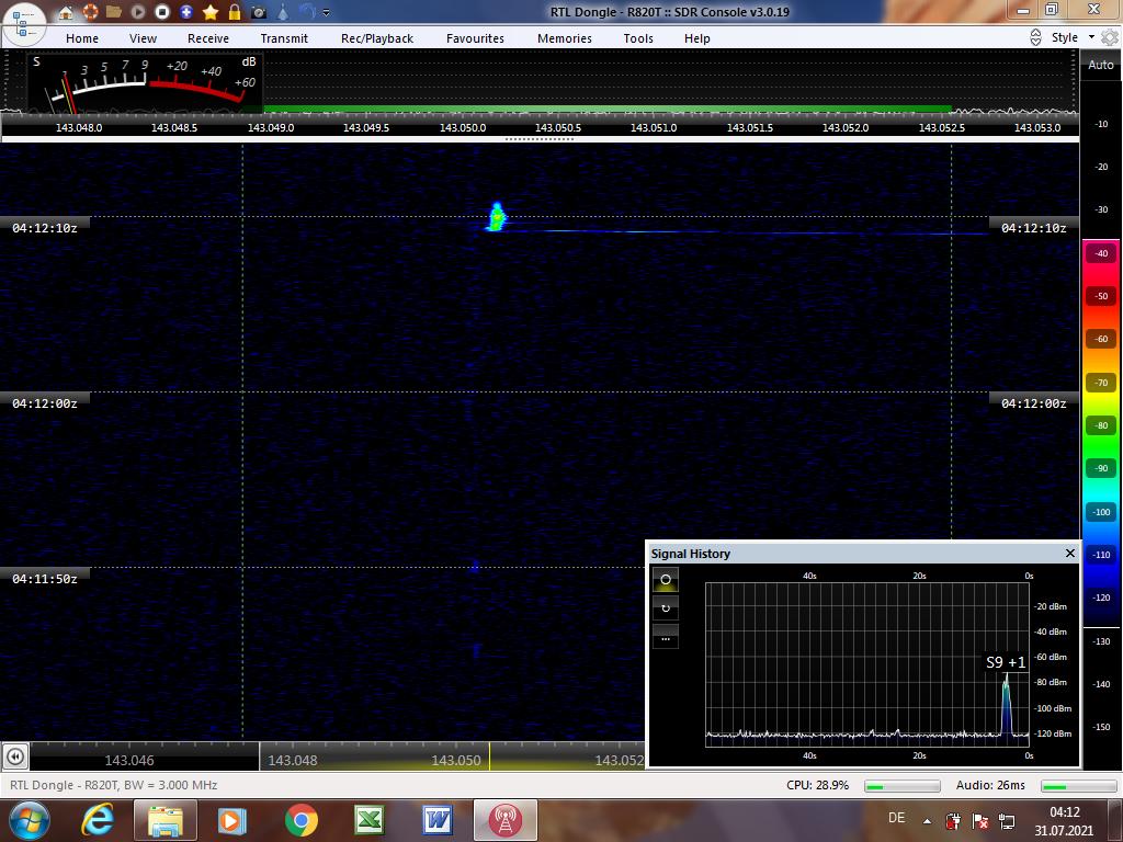

die letzten Tage hatte ich diverse, kurzzeitige "Rauschanteile" am frühen Abend. Siehe ersten screenshot.
Letzte Nacht war wieder munteres Treiben, aber nur im Klein- und Kleinstbereich.
110 Ereignisse zw. -100 und -80 dB und nur fünf zw. -80 und -60 dB.
Ein paar schöne Verdampfer gabs zu sehen, insbes. zw. 02:00 und 02:30 UTC.
LG Eberhard

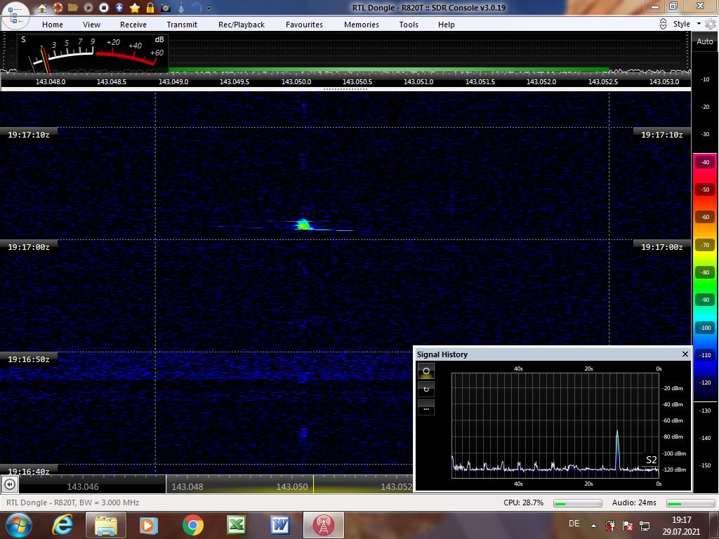

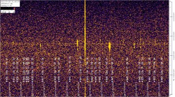

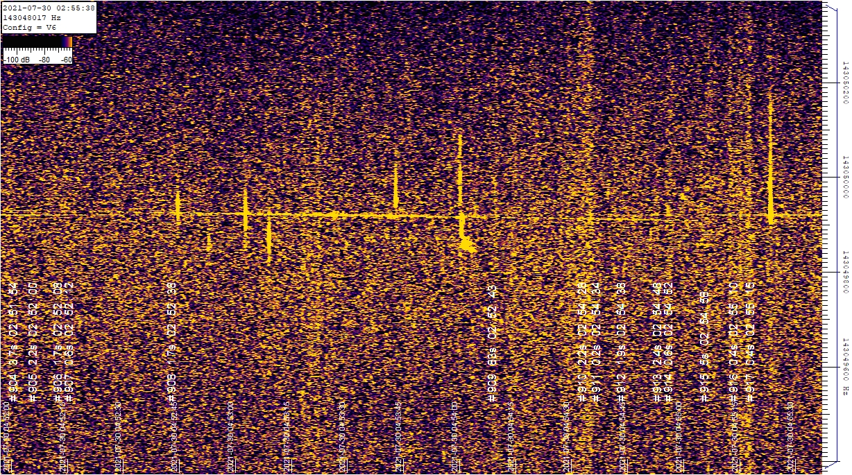

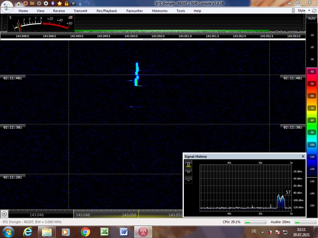

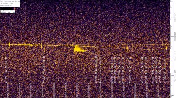

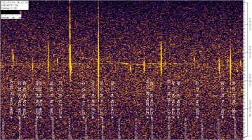

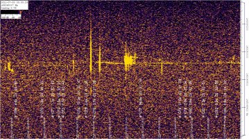

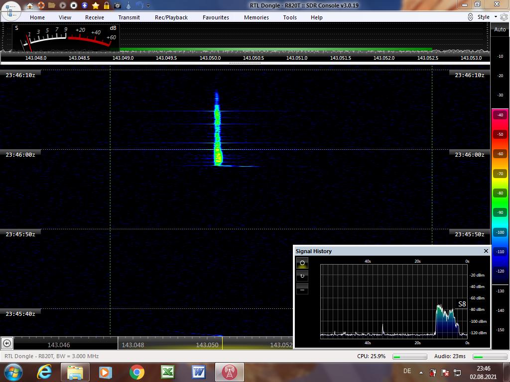

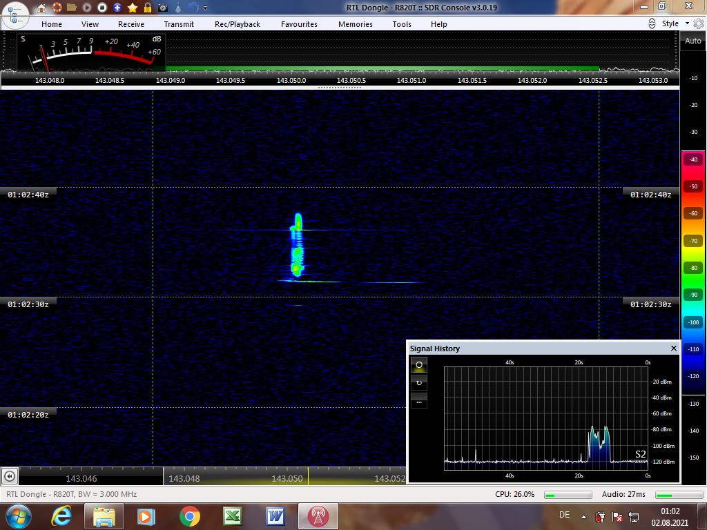

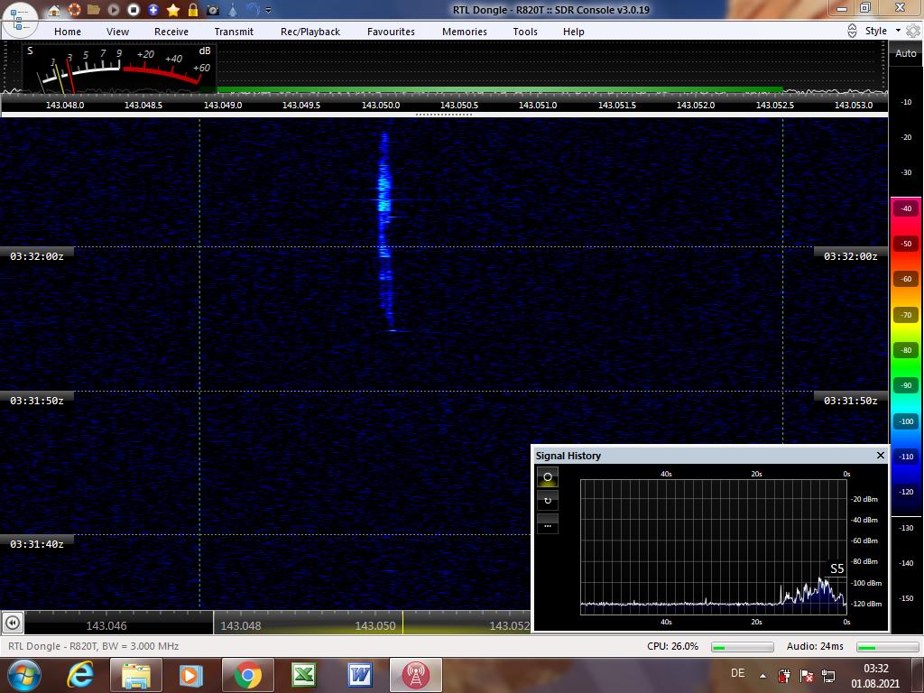

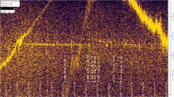

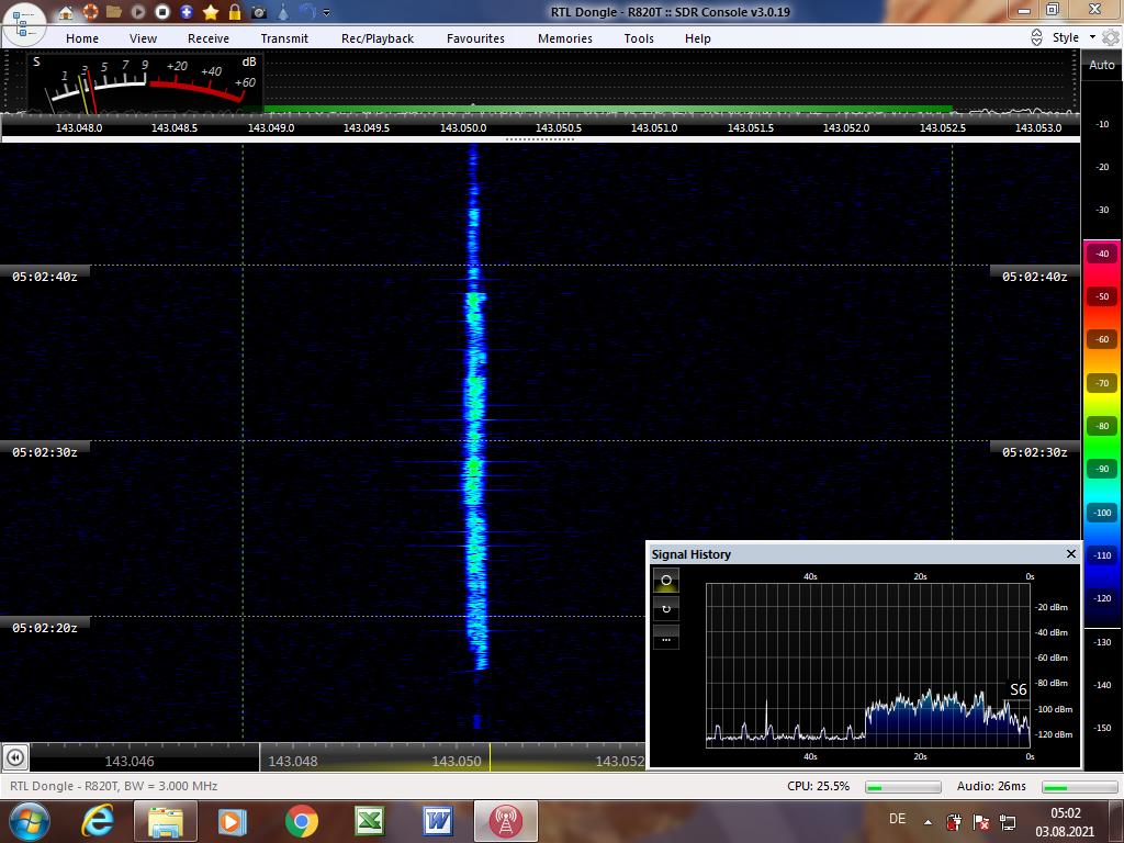

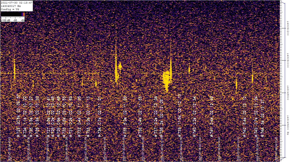

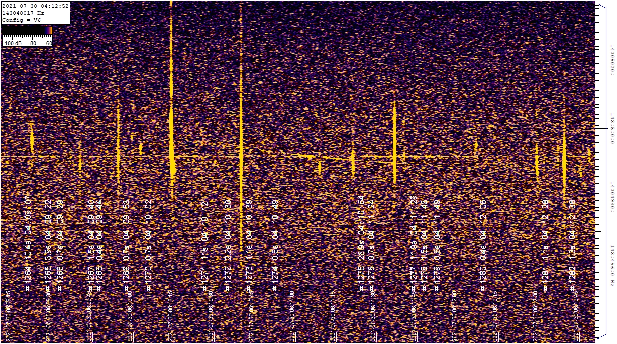

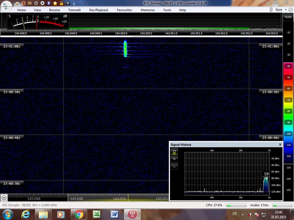

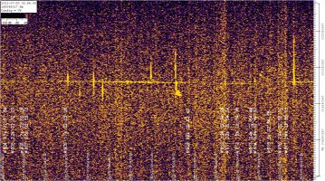

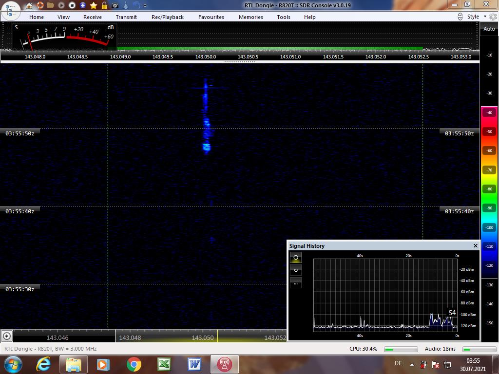

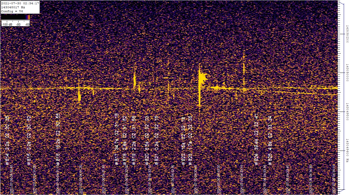

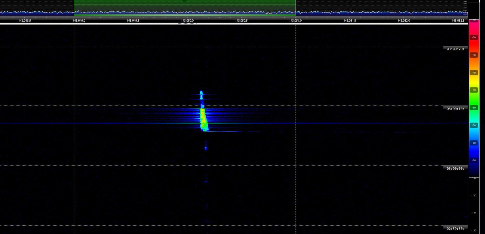

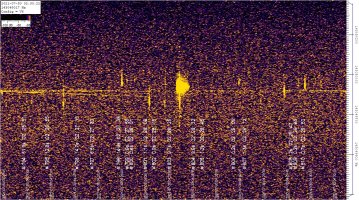

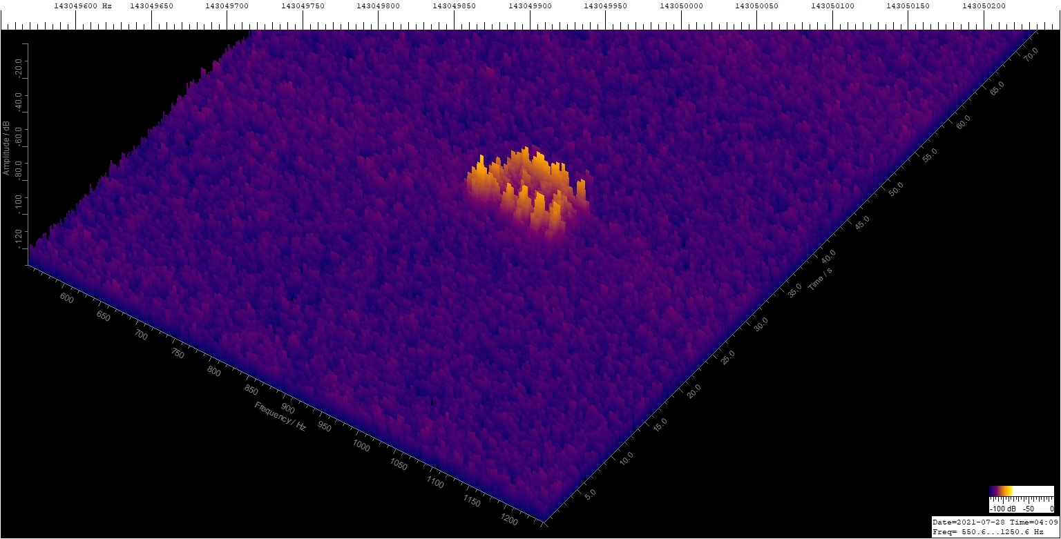

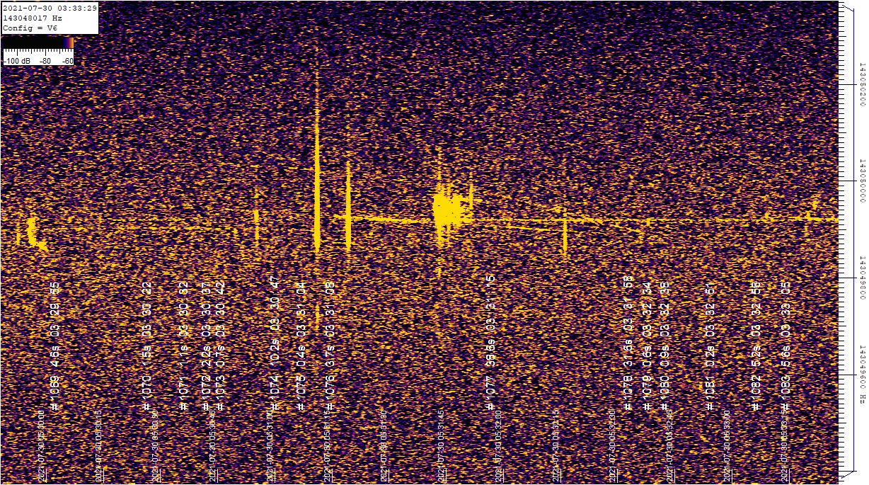

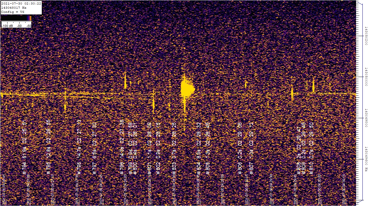

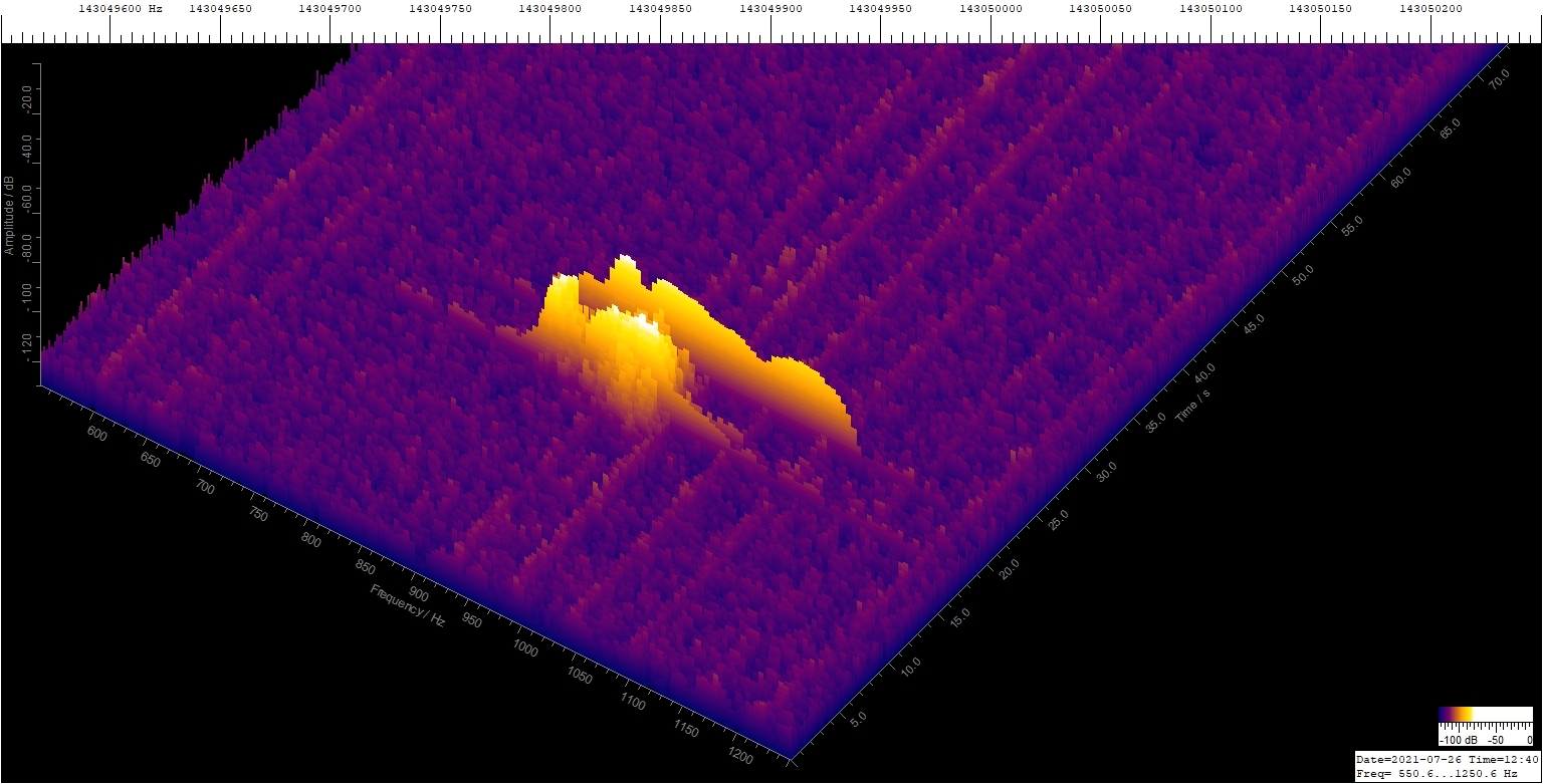

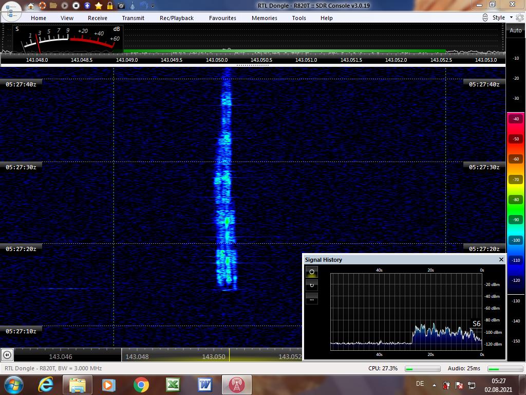

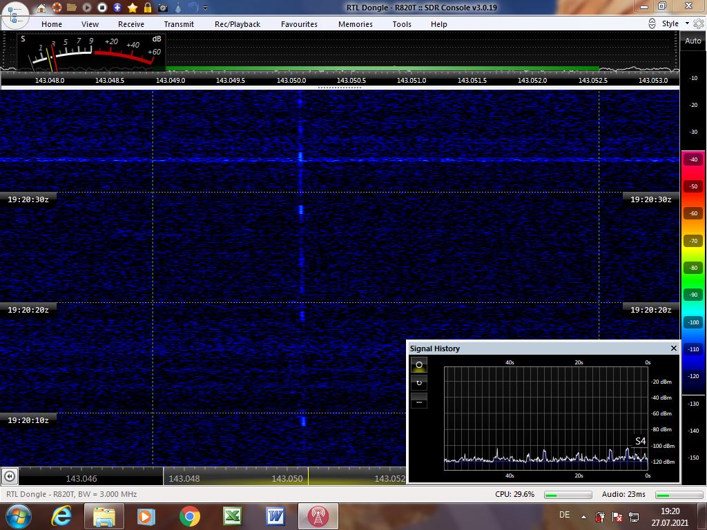

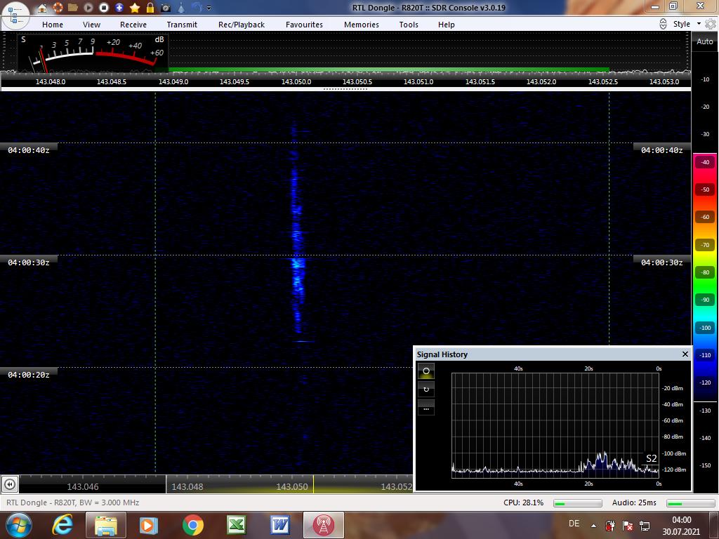

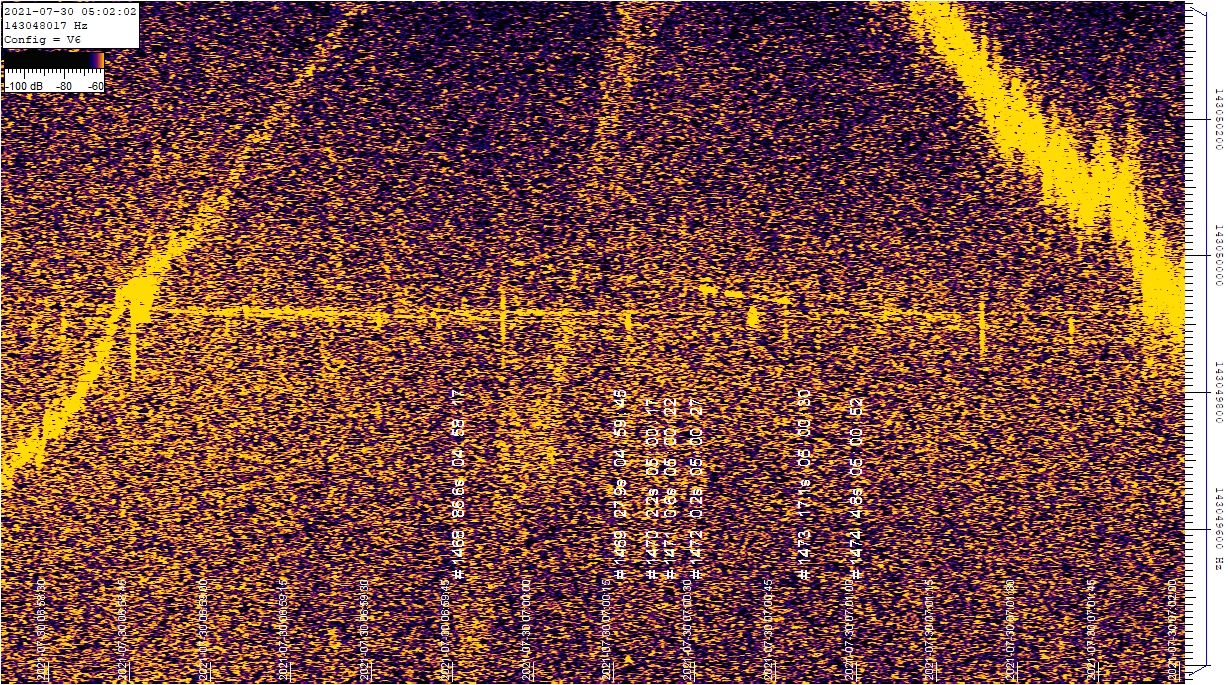

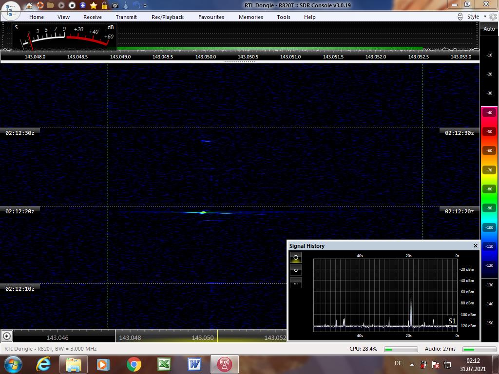

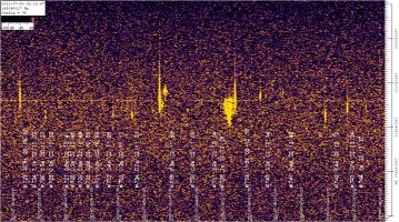

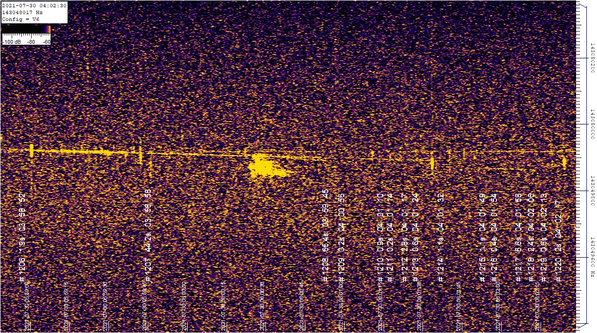

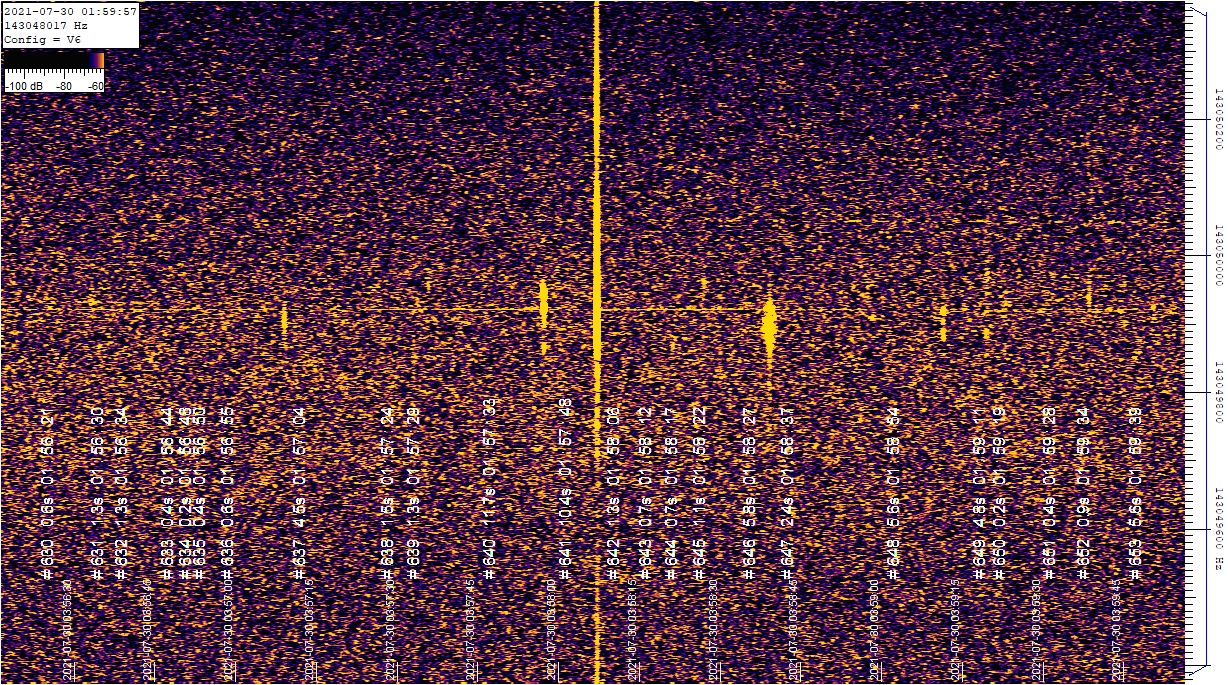

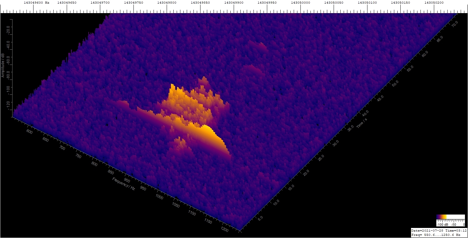

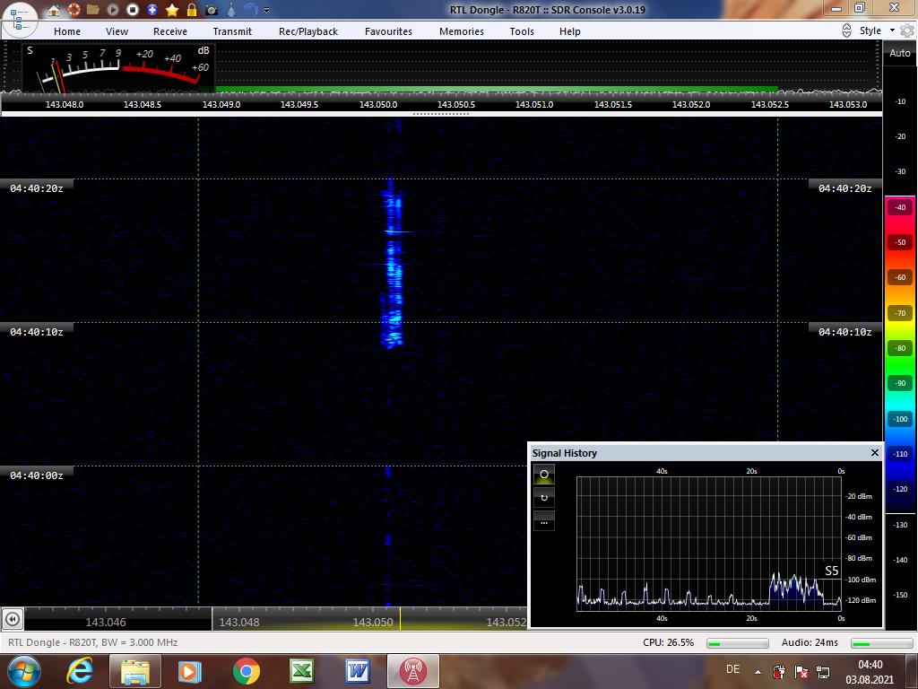

Ahoj Sammler lustiger Spektren,
echoes mit zwei unterschiedlichen Sticks war bisher enttäuschend. Spectrumlab plus FT-817 mit X-50 etwas beglückender, auch wenn ich mit den Einstellungen und der Detektion noch nicht ganz zufrieden bin.
Sehen sie hier einen Auszug aus dem Kabinett der nächtlichen Ereignisse. Begrenzt auf 8 Dateien.

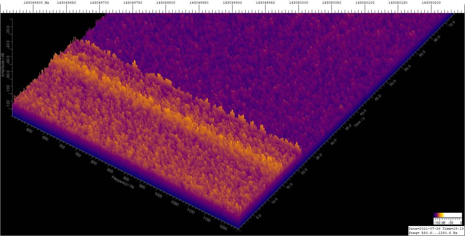

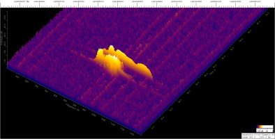

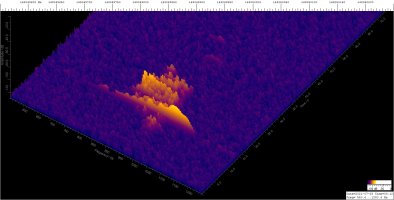

... und hier noch ein Fall mit mehr Doppler als die FFT essen kann.
Schade das ich die erzeugten Tabellen wie das Eventlog nicht anhängen kann!
Insgesamt ist es auf dieser Frequenz bei mir nahezu nie ganz ruhig, nach dem Höreindruck bisher ist - auch ohne große Meteoraktivität - häufig der Träger zu hören, mit wahrnehmbaren Umschalten. Könnte auf dem atmosphärischen Weg zu mir kommen, aber beim Blick aufs Spektrum sind es vielleicht doch Flugzeugechos, die die Frequenz nur wenig ändern. FRA ist nur paar km weg.
Falls sich noch jemand für bestimmte Zeitpunkte in der 2. Nachthälfte interessiert kann ich die vielleicht nachliefern.

Hendrik

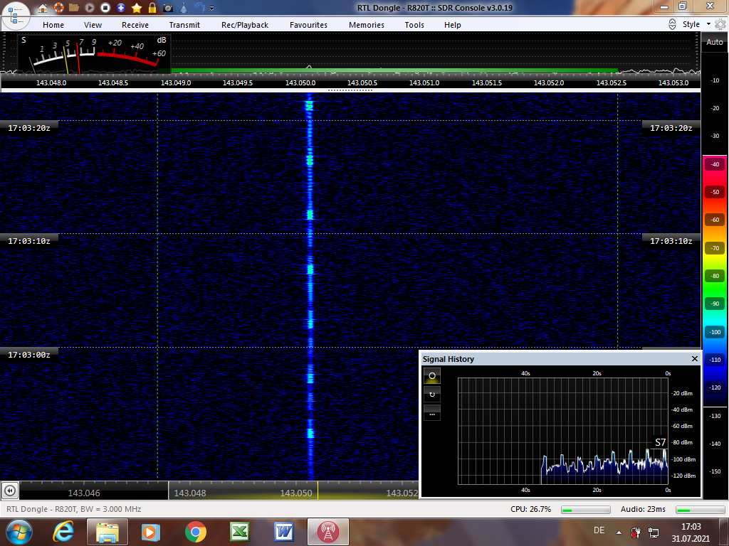

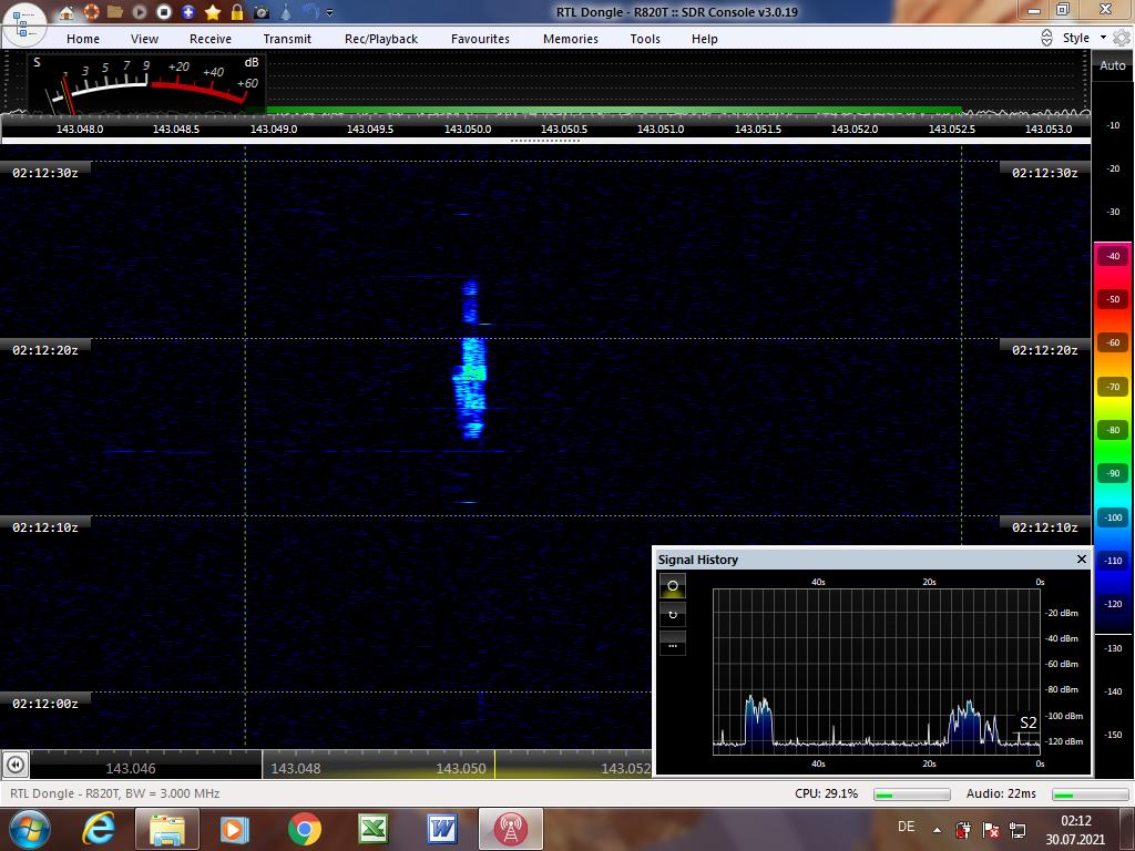

letzte Nacht 105 Ereignisse zw. -100 und -80 dB und sieben zw, -80 und -60 dB.
Ein Prachtraucher gestern Abend um 20:19, der stärkste Einschlag um 02:12 und um 02:51 mal wieder ein echter "Schneeball". Ansonsten nix, was einem die Socken ausziehen könnte.....
LG Eberhard

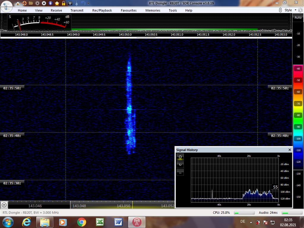

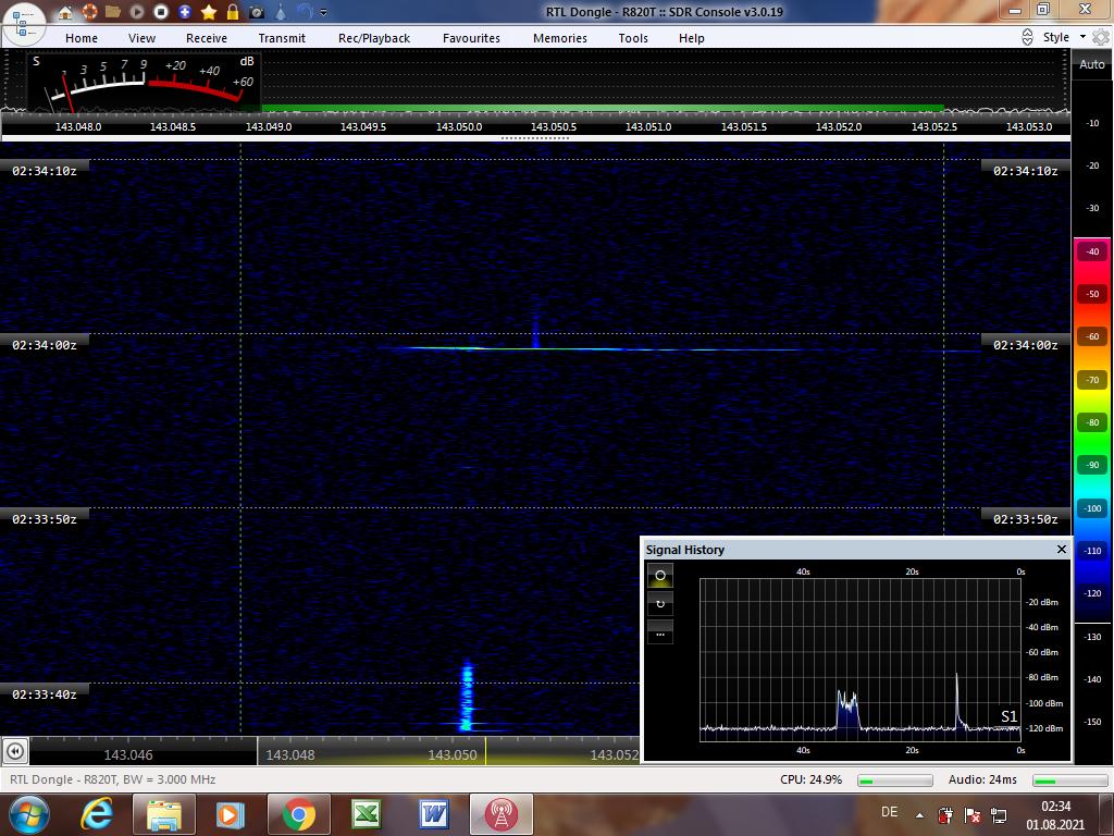

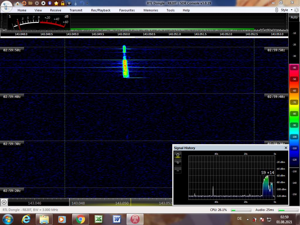

letzte Nacht teils Sparprogramm...aber zwischen 02:30 und 03:45 UTC gabs dann mal ein kleines Feuerwerk. Um 03:30 ff mehrere mittlere Raucher in kurzer Folge.
112 Ereignisse zw. -100 und -80 dB und 10 zw. -80 und -60 dB.
Stärkster "Probewurf von Perverseus" um 02:59 mit S 9+14 !! dB. Nicht übel.
LG Eberhard
letzte Nacht - wie üblich - Gedrängel beim Kleinstzeugs unter -100 dB.
113 Ereignisse zw. -100 und -80 dB und sechs zw. -80 und -60 dB.
Einige schöne Raucher und einen 30 sek. Prachtraucher vorhin um 05:27 UTC.
Siehe 2. Teil der Anhänge.
Perseus scheint sich warmzuwerfen.
LG Eberhard

...so und hier der 30 sek. Prachtraucher:

letzte Nacht war es etwas ruhiger - zumindest bei GRAVES.
83 Ereignisse zw. -100 und -80 und drei zw. -80 und -60 dB.
Ab 04:00 heute Morgen gab es einige Prachtraucher, um 04:40 einen 30 sek. Raucher.
Den stärksten Einschlag schon gestern Nacht um 23:46.
LG Eberhard
