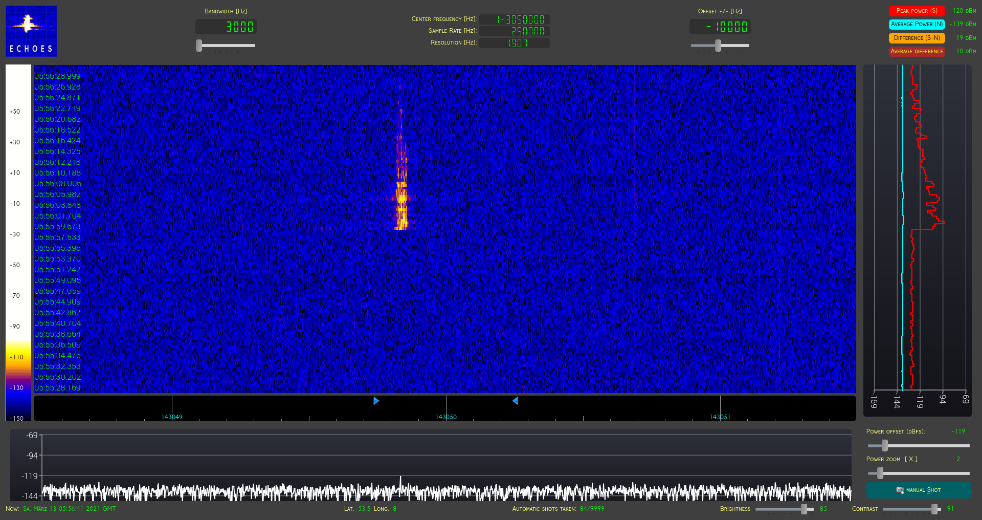

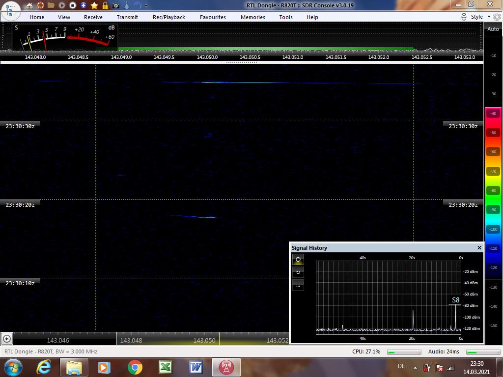

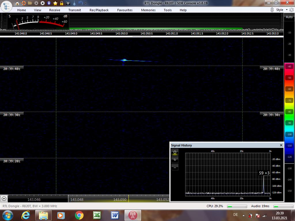

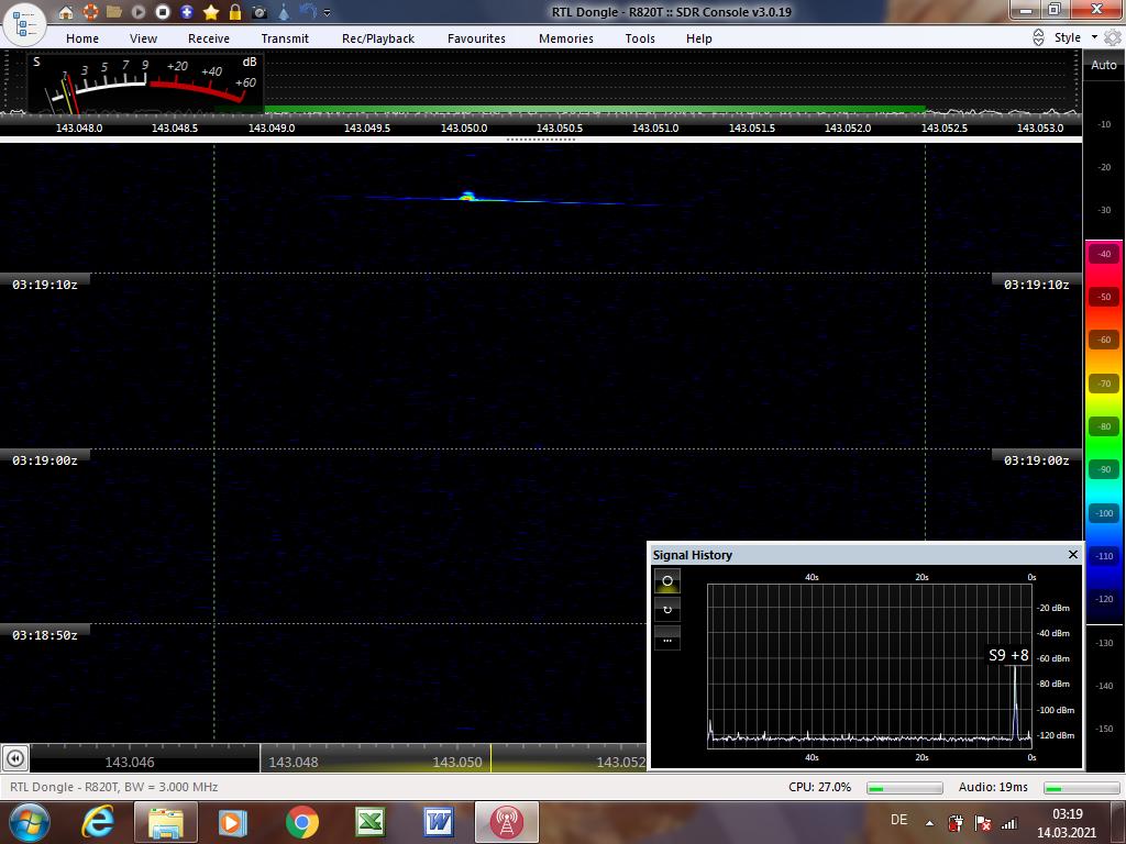

letzte Nacht 75 Ereignisse zw. -100 und -80 dB uns sechs zw. -80 und -60 dB. Der signalstärkste Verdampfer drückte sie S-Meternadel auf S 9+8 dB.
Es gab aber einige schöne Einschläge. Siehe screenshots. Einen leichten Anstieg der Ereignisse zw. 01 und 03 UTC heute Morgen. im screenshot 06:45 verdampft eine "6er Reisegruppe"...

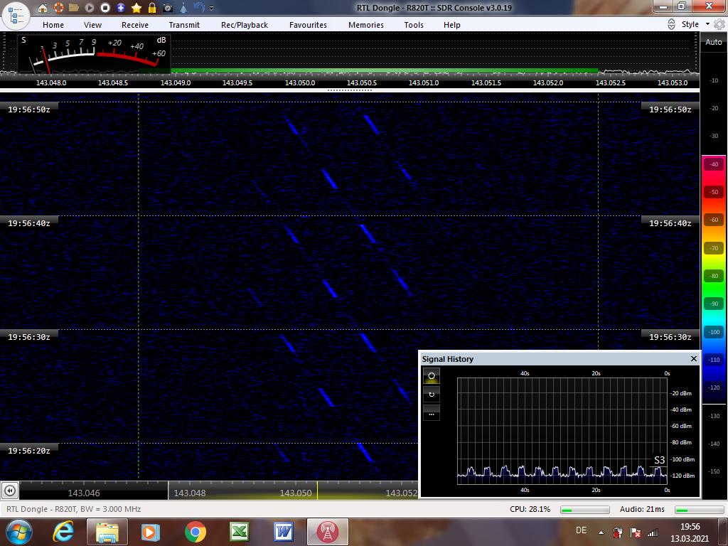

Der letzte screenshot 19:56 zeigt den Durchflug der letzten Blechbüchsenladung. Interessant hier auf dem screenshot sind die Echos im kleinen Bild "Signal History".
LG Eberhard

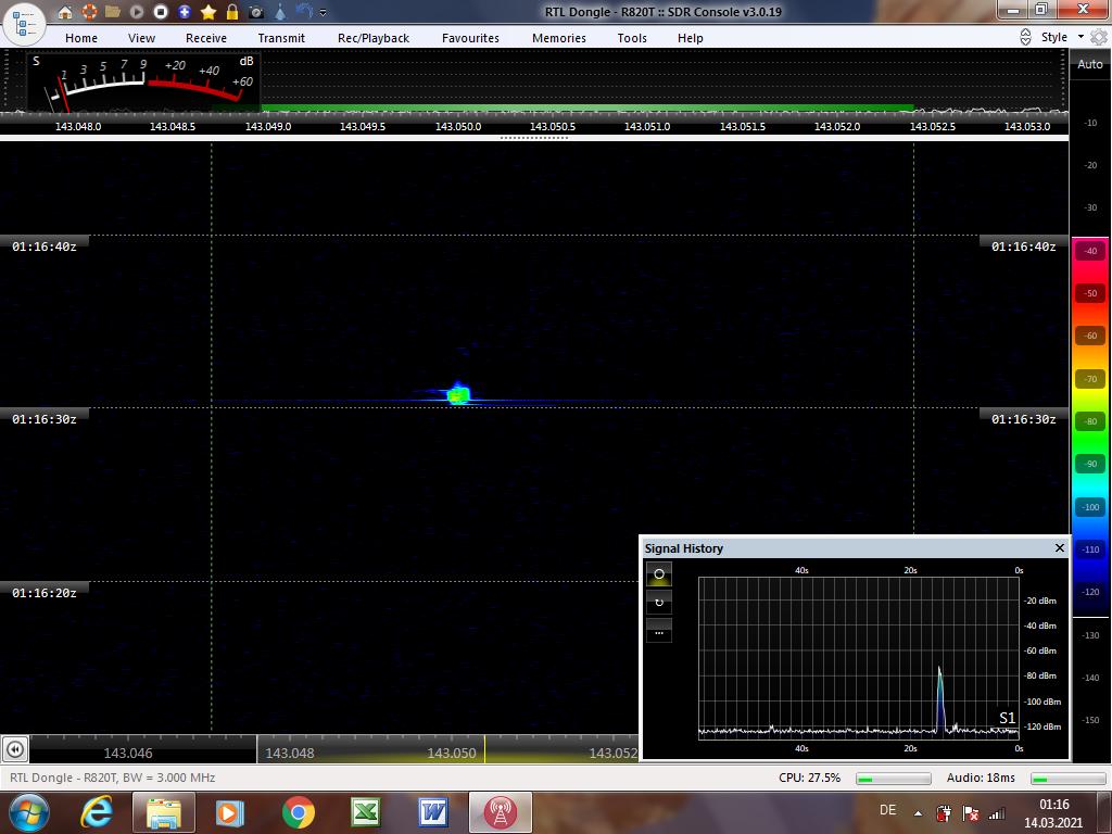

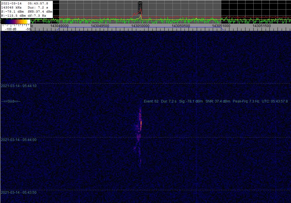

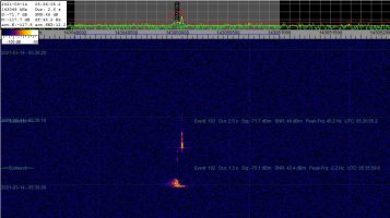

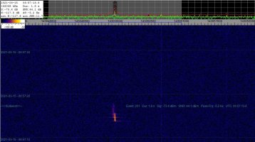

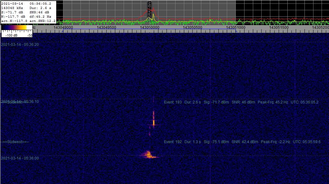

Moinmoin,
hab auch noch 2 nette Exemplare, zB den bemerkenswert aussehenden 0544er und noch einen kurz vorher, naja eher ein Doppelpack:
MG Okke

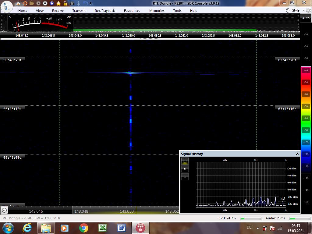

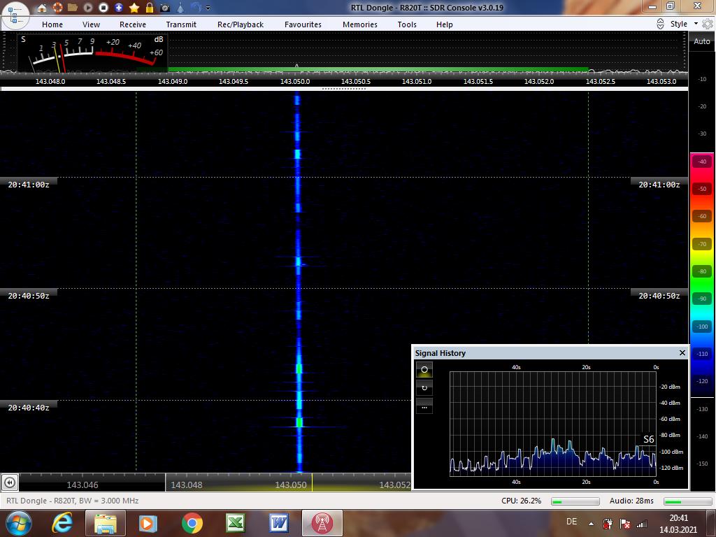

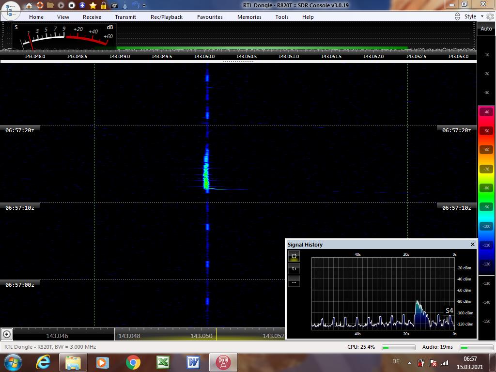

letzte Nacht bis etwa 01 UTC so gut wie nix los.
Ab 01 UTC dann stärkere Aktivitäten im Bereich -100 bis -80 dB. Gezählt habe ich letzte Nacht 80 Ereignisse zw. -100 und -80 dB und vier zw. -80 und -60 dB.
Um 06:57 heute Morgen dann einen netten Raucher.
Der letzte screenshot 20:41 zeigt mal wieder, wie stark die Echos von GRAVES bei mir ankommen: Bis fast - 80 dB !
LG Eberhard

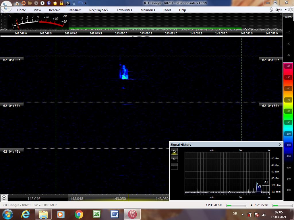

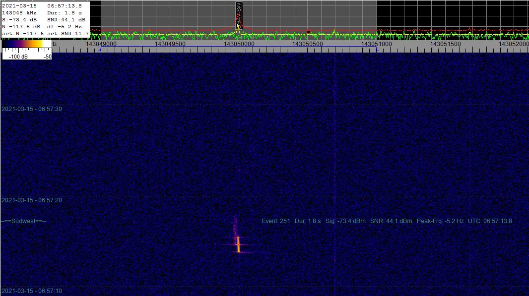

der 6:57er sieht in der Tat ulkig aus, als ob er einen Schatten würfe:
An der Südantenne sieht das Signal fast identisch aus, nur etwas schwächer.
Vorwiegend schnelles Zeug hab ich beim Blättern gesehen mit ausgeprägter "quer"-Komponente.
solche machen bei mir gut 80% der Screenshots aus, leider, und mit Signalstärken bis weit in die -70er, also nochmal deutlich lauter...
MG Okke

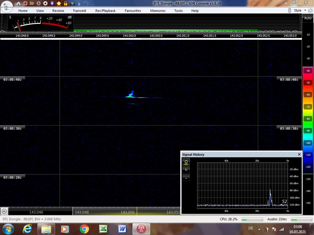

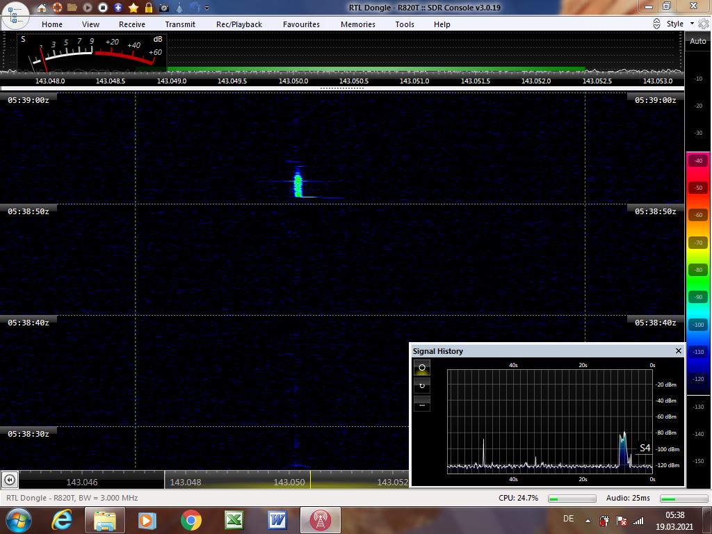

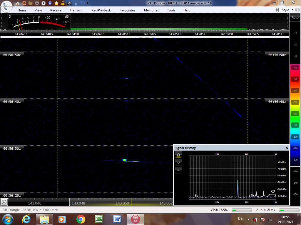

Moin zusammen,
spät dran, aber besser als gar nicht ;)
Hier noch der 05:56er vom 13.03. als Nachtrag - den ich übrigens nur auf GRAVES empfangen habe. So langsam glaube ich, dass mit der BRAMS Antenne irgendetwas nicht stimmt :unsure:

letzte Nacht war bei der "unteren Mittelklasse" ein wenig mehr los: 96 Ereignisse zw. -100 und -80 dB gezählt. Nur drei zw. -80 und -60 dB, wobei der signalstärkste Einschlag gerade mal S 9 erbrachte.
Also weiterhin "saure Gürkchen".....
LG Eberhard

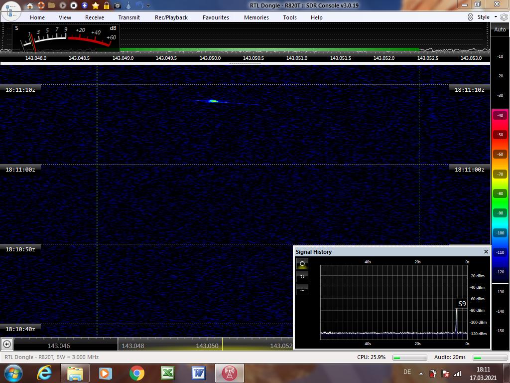

letzte Nacht 81 Ereignisse zw. -100 und -80 dB und sechs zw. -80 und -60 dB.
Alles Raser. Keine spektakulären Verdampfer. Das signalstärkste Ereignis heute Morgen um 05:10.
LG Eberhard

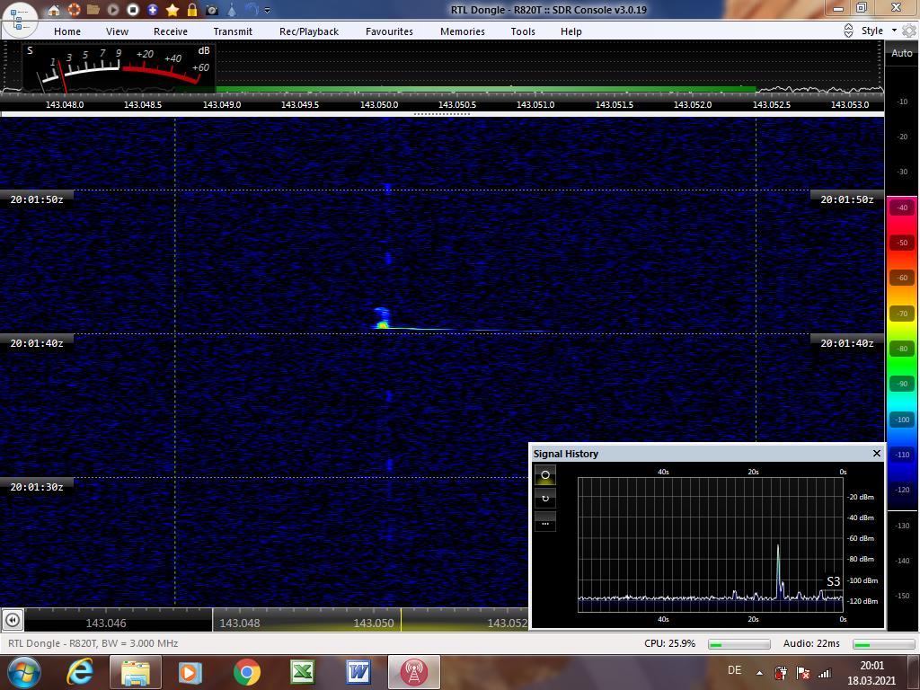

letzte Nacht etwas erhöhte Aktivität im Kleinstbereich und der unteren Mittelklasse.
Habe 100 Ereignisse zw. -100 und -80 dB aber nur vier zw. -80 und -60 dB gezählt.
Meist von der schnellen Truppe.
Um 00:56 ISS-Überflug mit Meteörs....
LG Eberhard

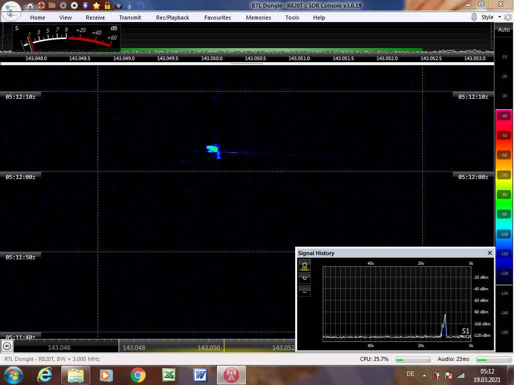

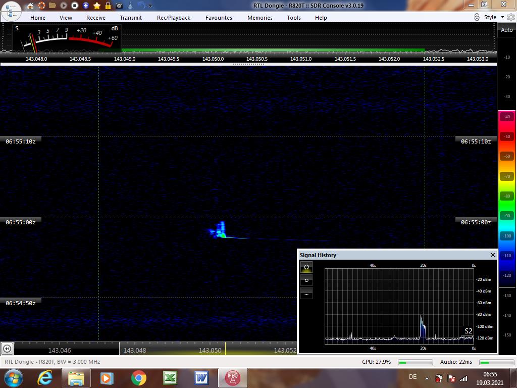

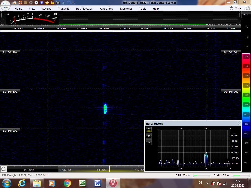

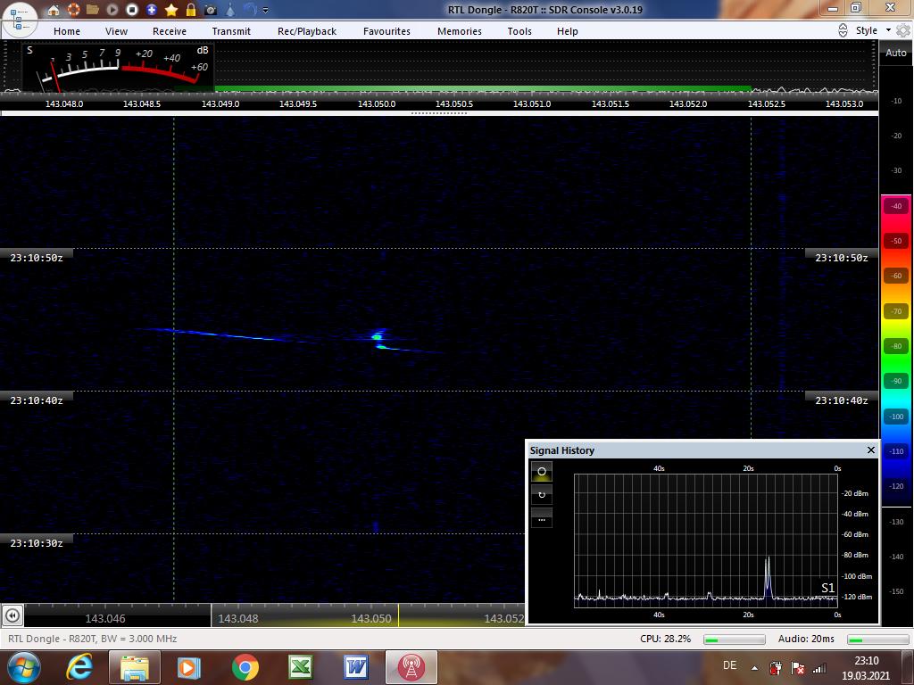

bei einer Stunde längere Aufzeichnungszeit als sonst üblich, konnte ich 81 Ereignisse zw. -100 und -80 dB und fünft zw. -80 und -60 dB. zählen. Das signalstärkste Ereignis heute Morgen um 05:39.
Um 23:10 UTC einen schönen Doppelschlag. Gefühlt waren 97 % von der schnellen Truppe.
LG Eberhard

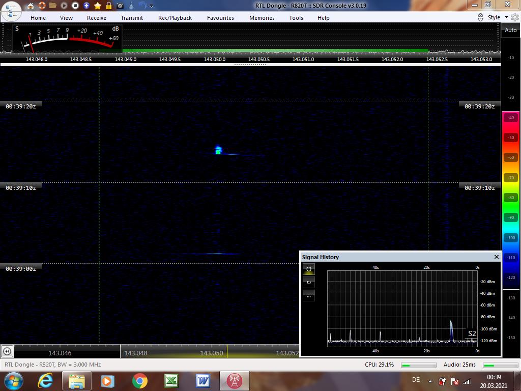

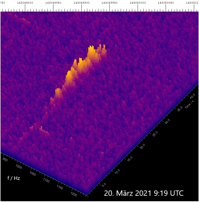

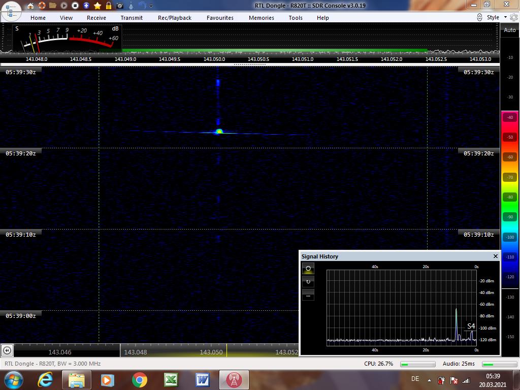

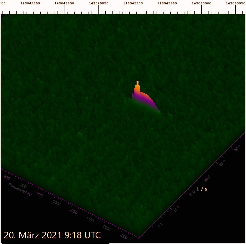

Eberhard, um 9:19 UTC kam noch ein Nachzügler.
Heute ist Frühlingsanfang. Es kommen nun auch schon vermehrt Osterhasen vorbei, s. Bild von 9:18 UTC.
Viele Grüße,
Wilhelm

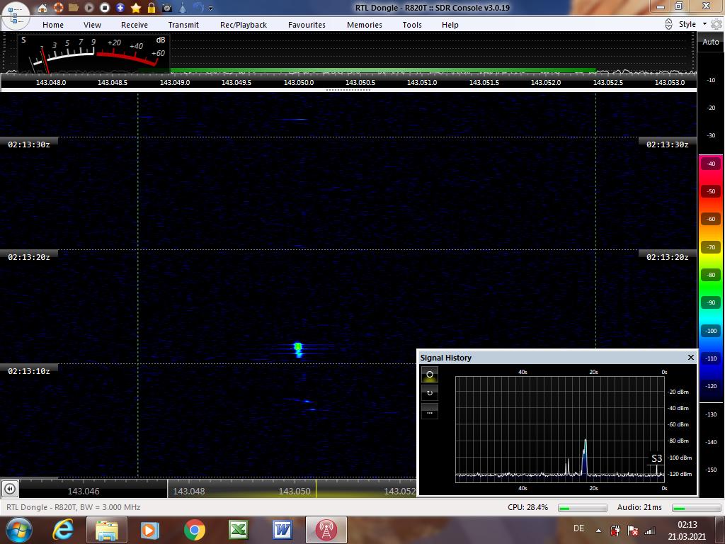

letzte Nacht war es gemütlich ohne besondere Einschläge. Zw. -100 und -80 dB habe ich 86 und zw. -80 und -60 dB sechs Ereignisse gezählt. Aber alles unspektakulär, die Raucher sind wohl jetzt alle auf Malle.... :)
LG Eberhard

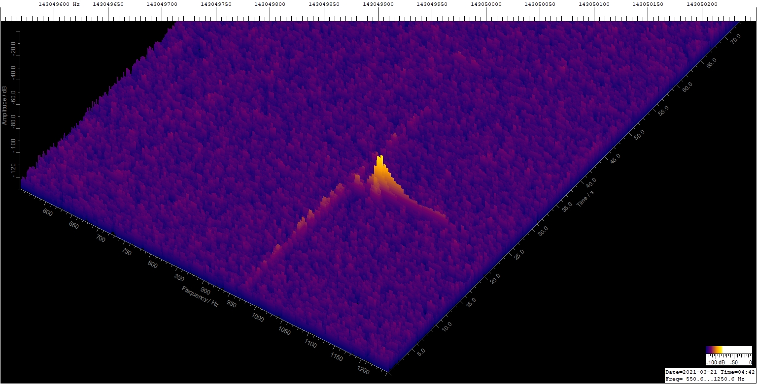

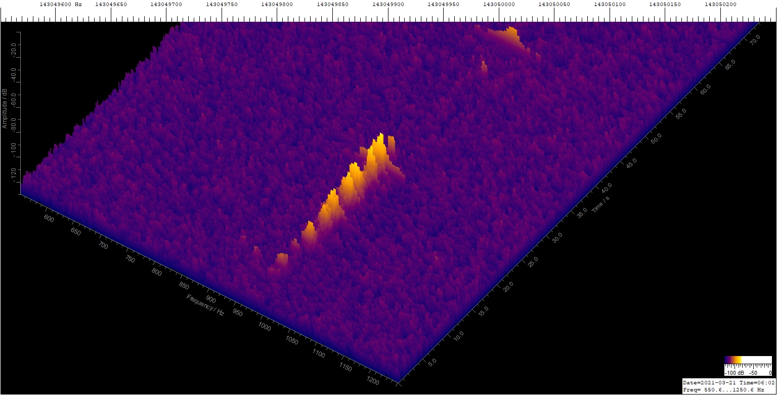

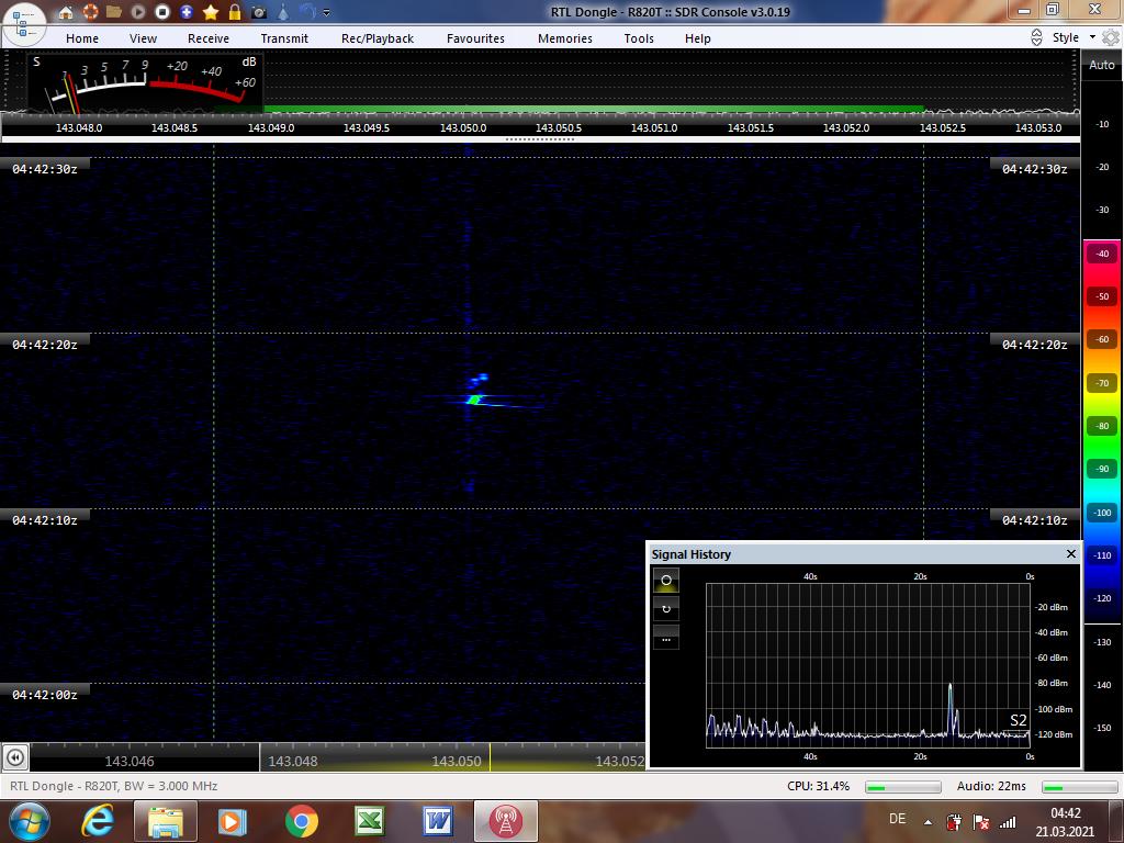

Guten Tag.
Zwei Bilder kann ich beisteuern, beide jeweils mit Raser und Raucher.
Viele Grüße,
Wilhelm

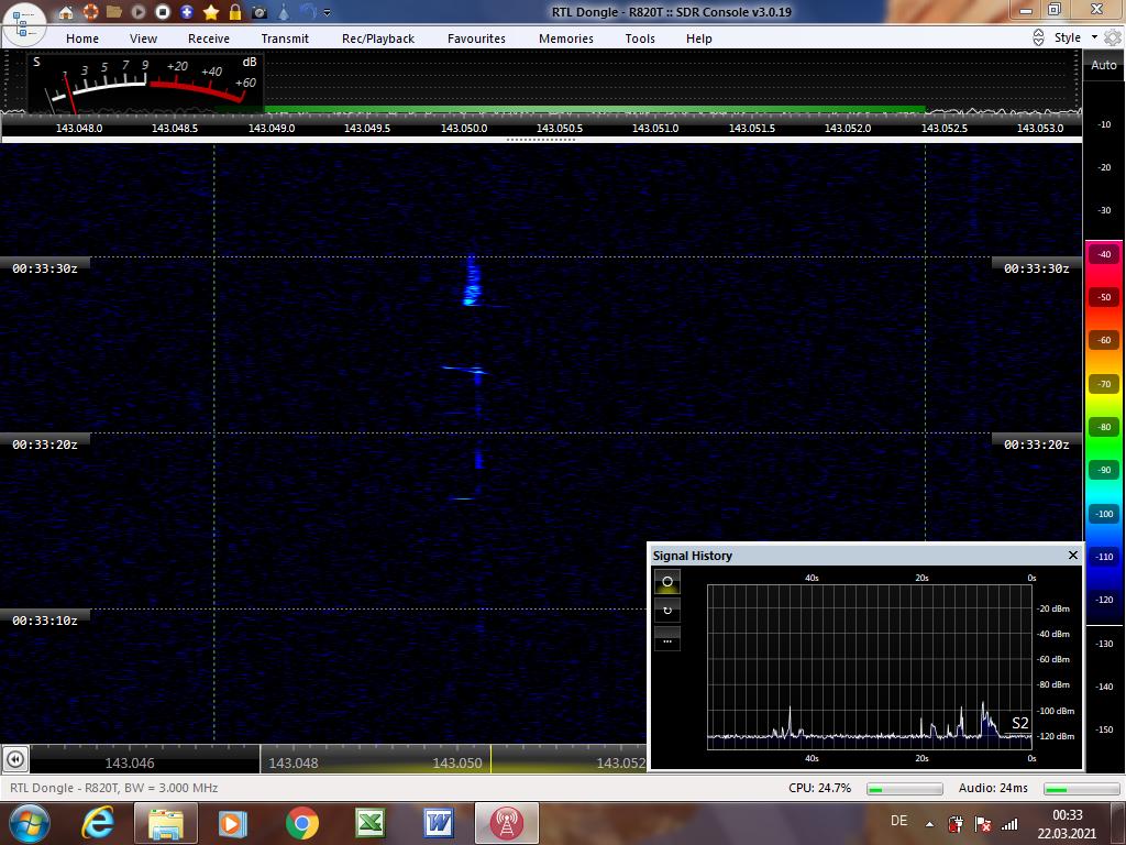

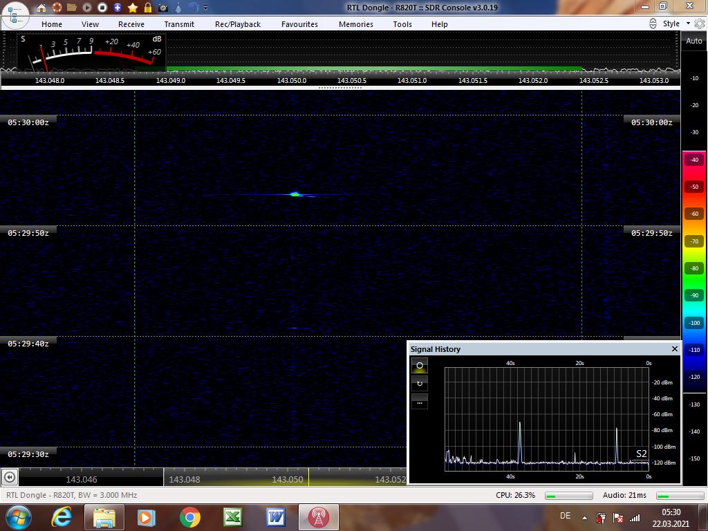

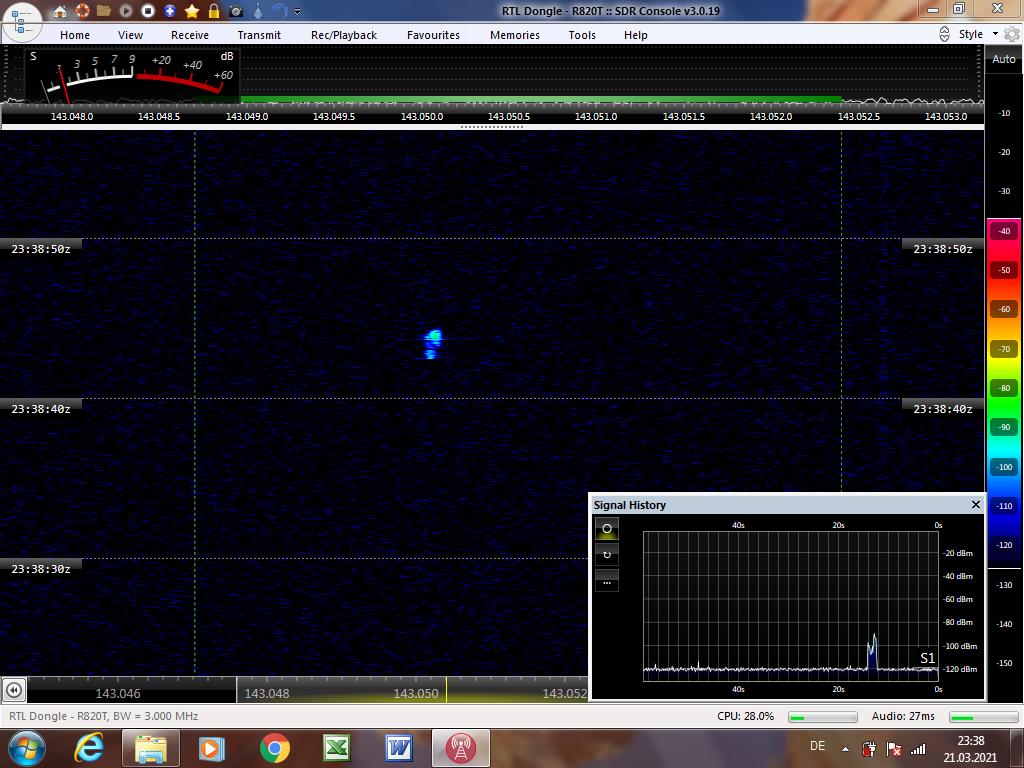

letzte Nacht habe ich 84 Ereignisse zw. -100 und -80 dB und sieben zw. -80 und -60 dB. gezählt.
Es gab aber keine besonders heftigen Einschläge. Ein kleiner Doppelschlag um 05:29 und 05:30.
LG Eberhard

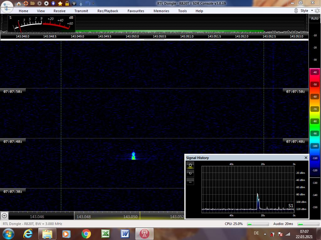

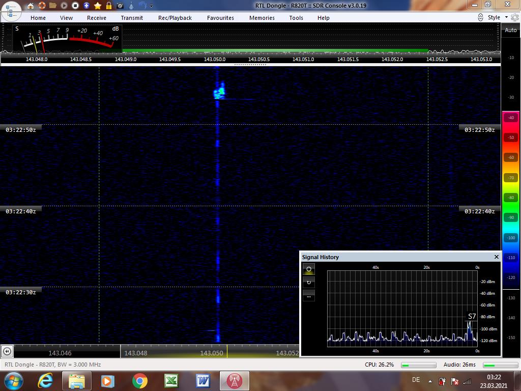

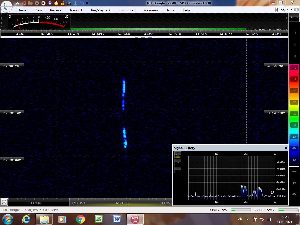

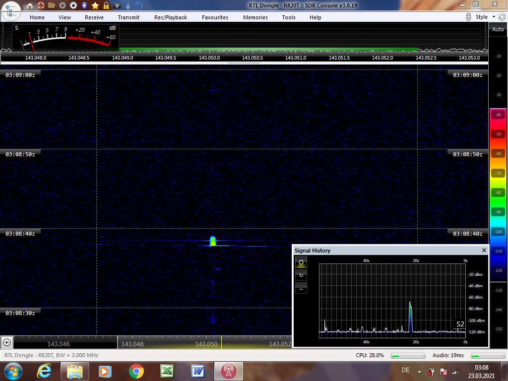

letzte Nacht war es ruhig. 71 Ereignisse zw. -100 und -80 db und nur ganze zwei zw. -80 und -60 dB.
Signalstärkster Einschlag um 03:09 mit S 9+6 dB und um 05:28 heute Morgen einen "Doppelraucher".
Das wars dann aber schon, der Rest "normaler Kram". Leichte Zunahme ab 03 UTC mit einem Peak zw. 05 und 06 UTC heute Morgen...aber nur minimal...
LG Eberhard

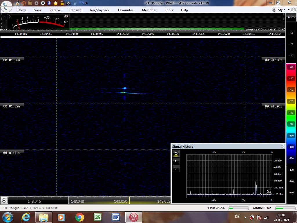

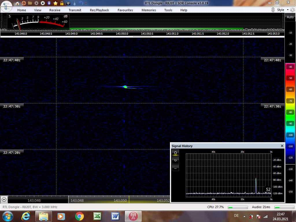

auch letzte Nacht kaum was los. Nur 62 Ereignisse zw. -100 und -80 dB und drei zw. -80 und -60 dB gezählt.
Der signalstärkste Einschlag war nur S 9+2 dB, der Rest Kleinzeuch.
LG Eberhard

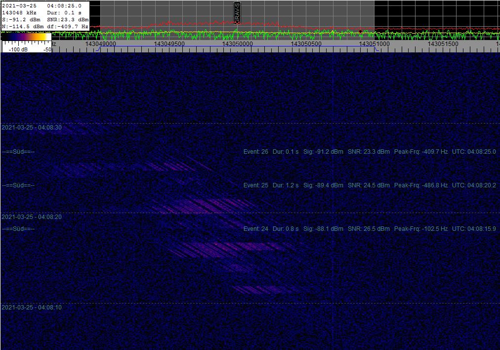

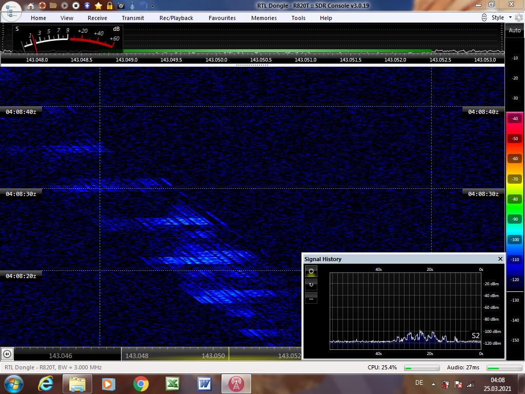

auch letzte Nacht war es mau. 75 Ereignisse zw. -100 und -80 dB und drei zw. -80 und -60 dB. Das stärkste Signal hatte nur S 9.
Um 04:08 eine neue Ladung Blechbüchsen aufm Schirm - Herr Murks feuert aus allen Rohren !
LG Eberhard

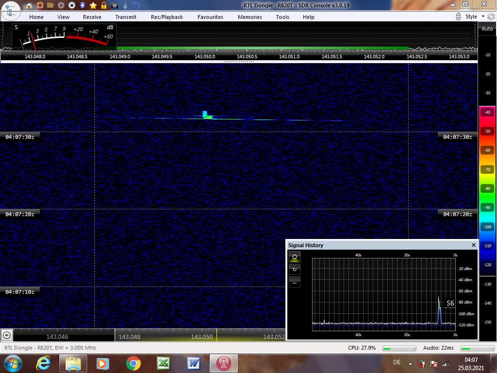

jou, los Büxos de Blecho von Spaß-Ex im Überflug auch bei mir um 4:08 utc:
...und einiges rel. schnelles Kleinzeuch. Bei den Belgiern waren hingegen einige längere Signale dabei.
MG Okke

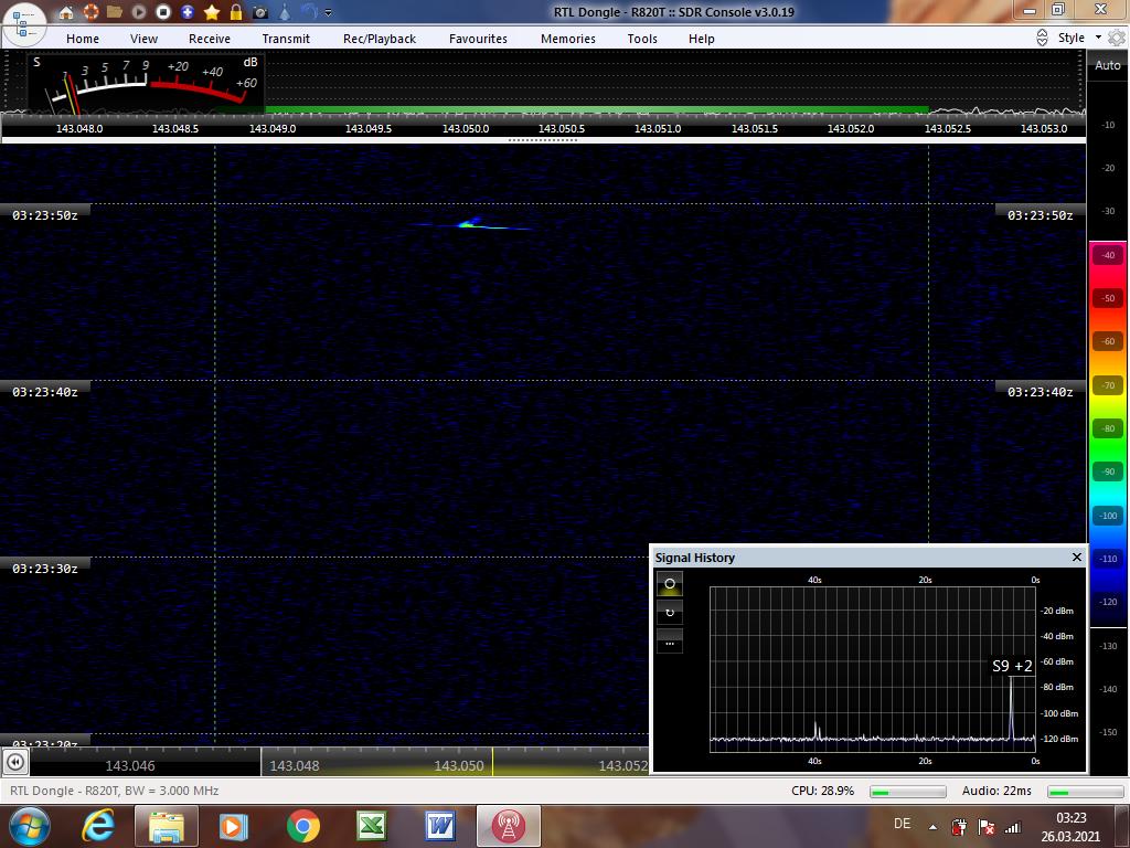

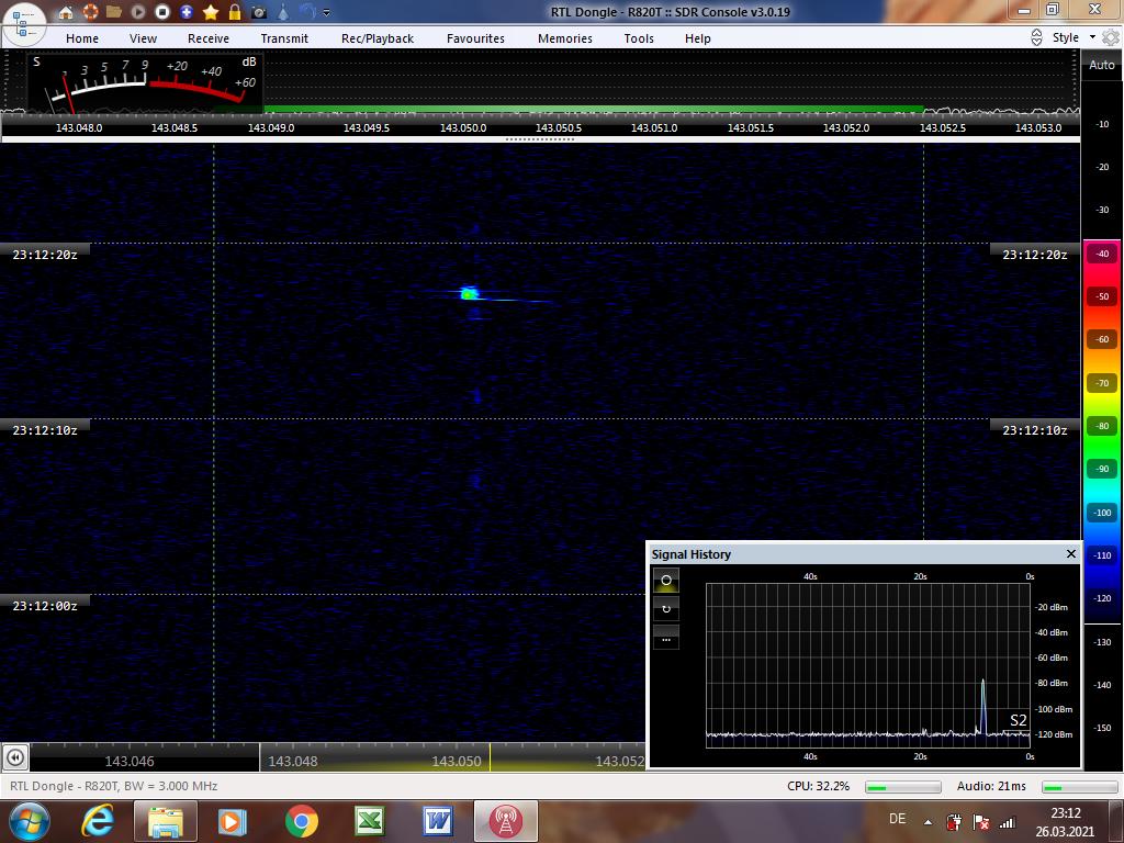

letzte Nacht ein klein wenig mehr an Ereignissen: 86 Stück zw. -100 und -80 und sechs zw. -80 und -60 dB. Ein schönder Doppelschlag um 02:12. Der signalstärkste Einschlag heute Morgen um 03:45 mit fast -60 dB.
Ansonsten kaum Spektakuläres.
LG Eberhard

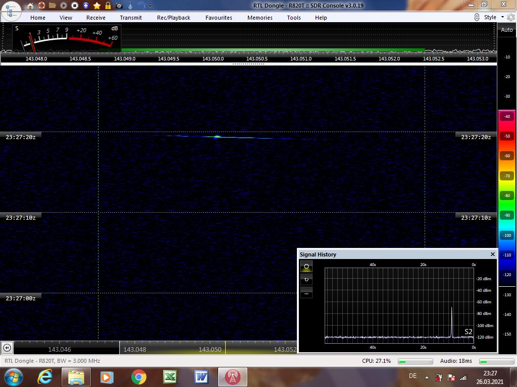

Nix Besonderes.....
LG Eberhard

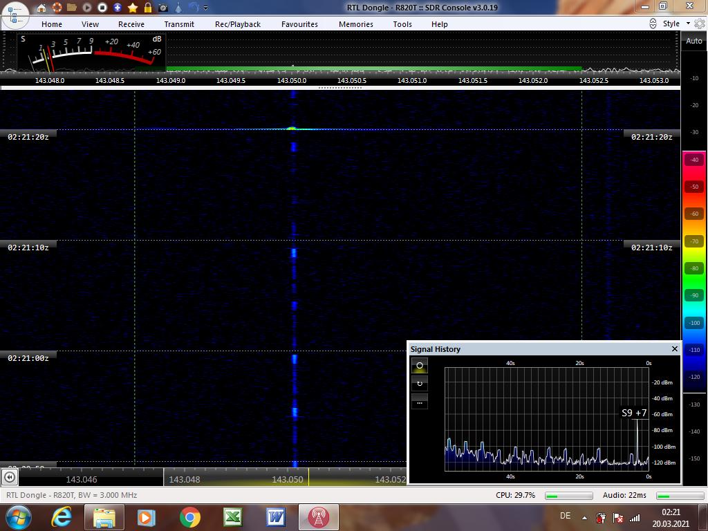

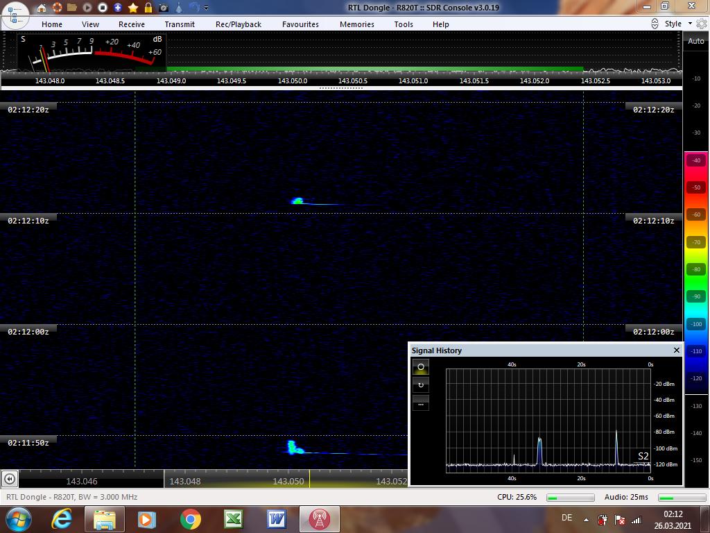

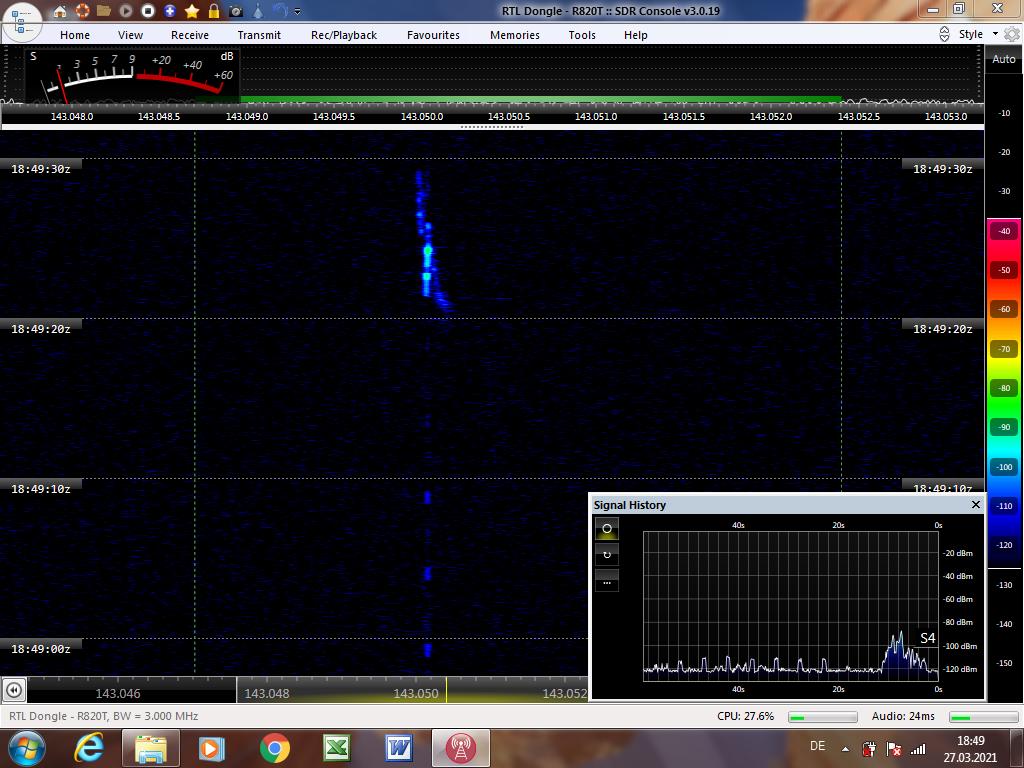

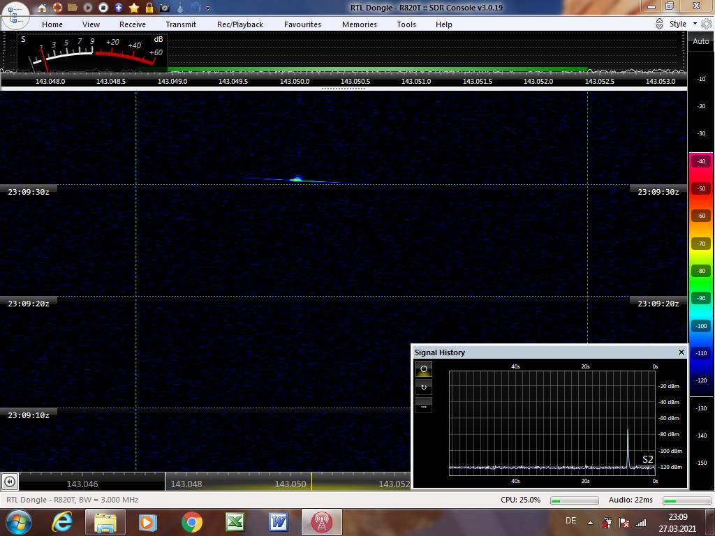

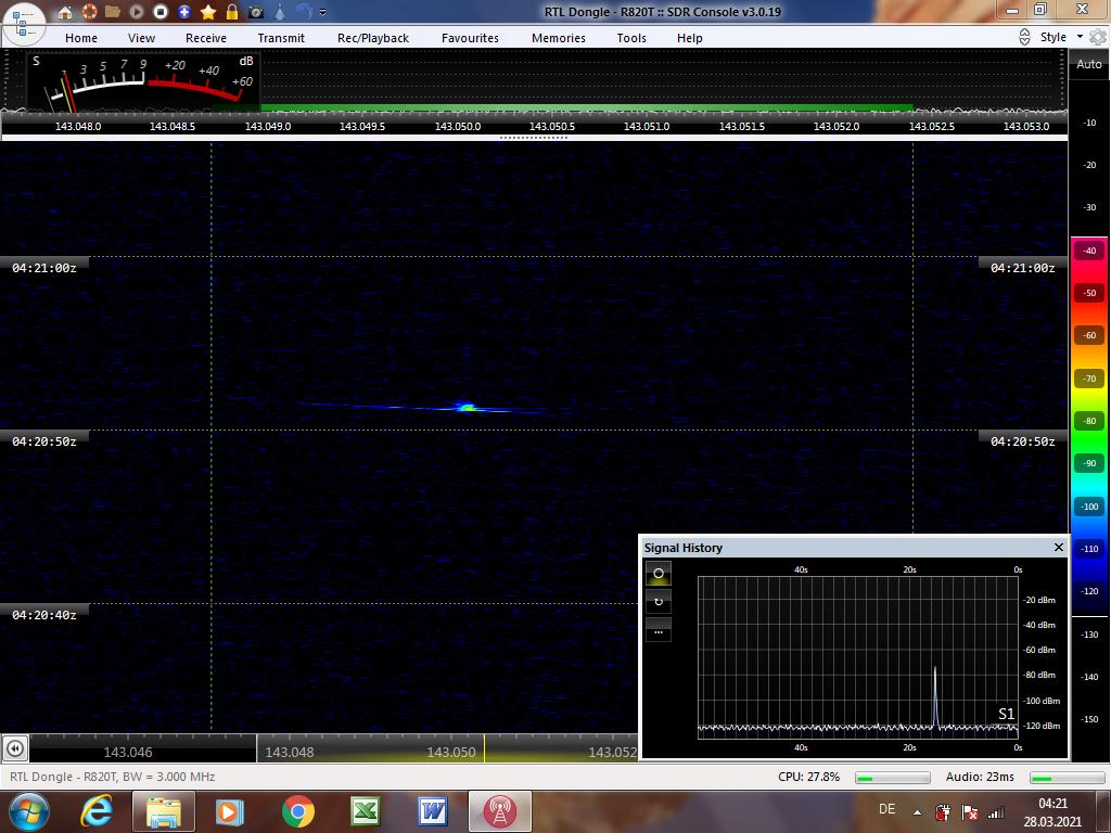

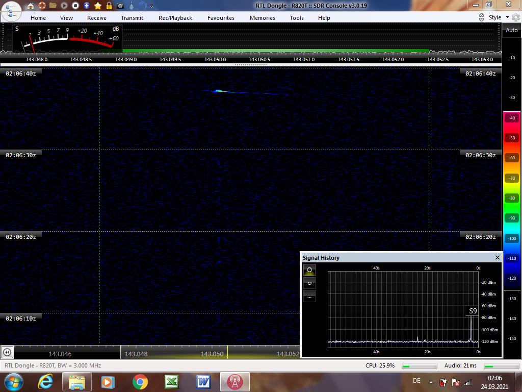

letzte Nacht gabs ein rekordverdächtiges Nichts. Nur 40 Ereignisse zw. -100 und -80 dB und fünf zw. -80 und -60 dB. Der stärkste Einschlag heute Morgen um 05:50 mir schlaffen S 9+2 dB.
LG Eberhard

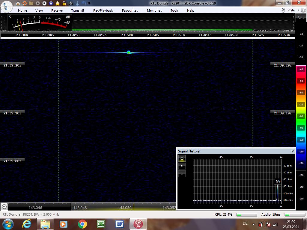

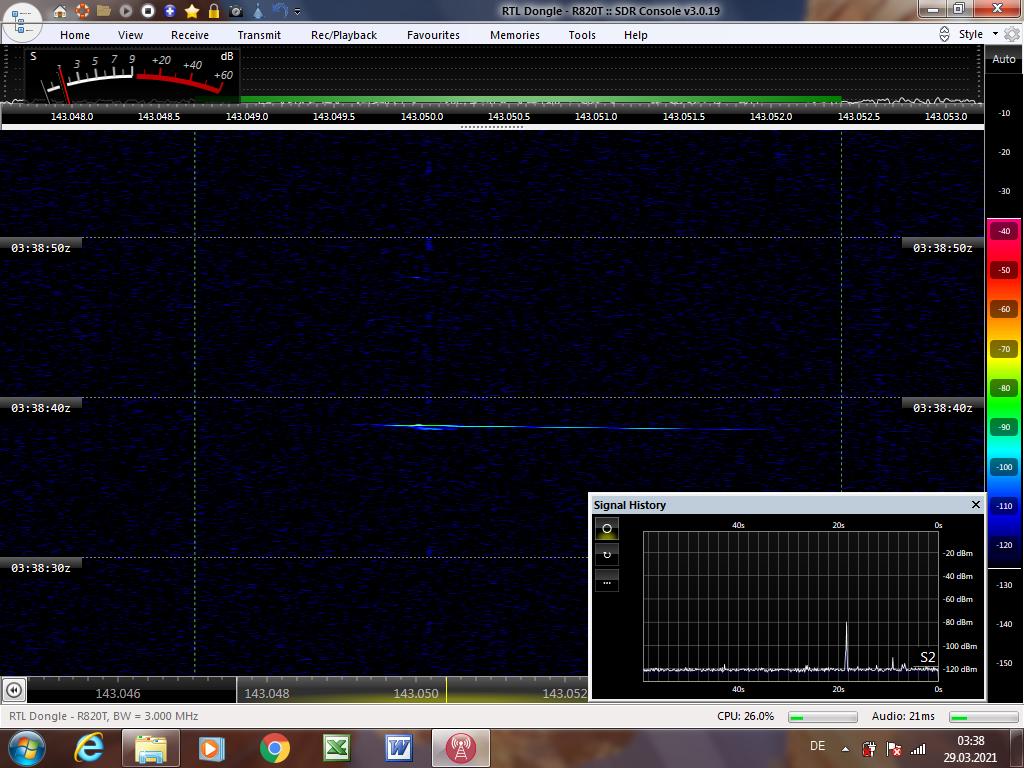

letzte Nacht 74 Ereignisse zw. -100 und -80 dB und sechs zw. -80 und -60 dB. Es gab ein paar nette Verdampfer. Heute Morgen um 04:55 dann ein etwas heftigerer Einschlag, der bis fast -60 dB "klingelte".
LG Eberhard

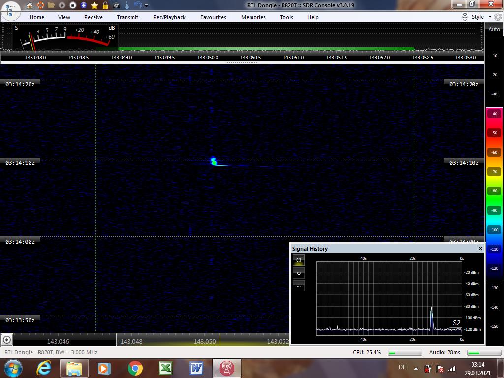

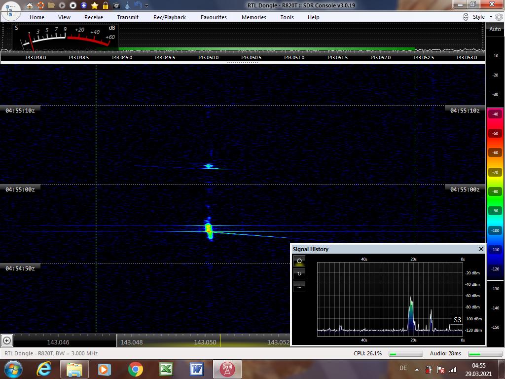

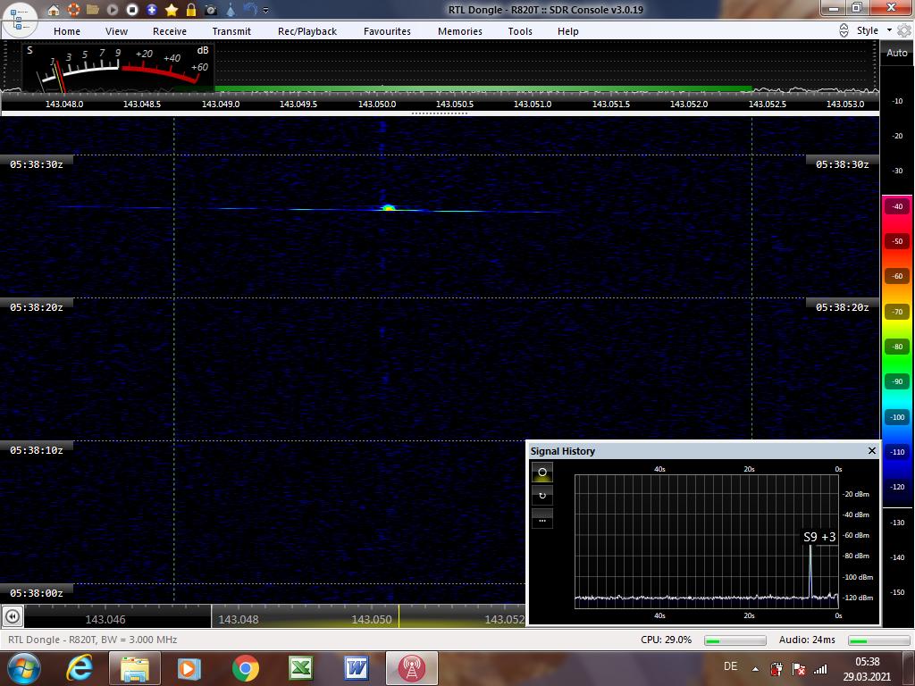

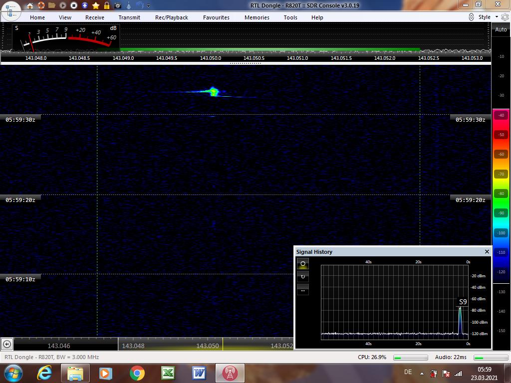

Letzte Nacht war es sehr ruhig. Nur 44 Ereignisse zw. -100 und -80 dB und nur eines zw. -80 und -60 dB. Um 05:19 heute Morgen gab es aber einen strammen Raucher.
LG Eberhard

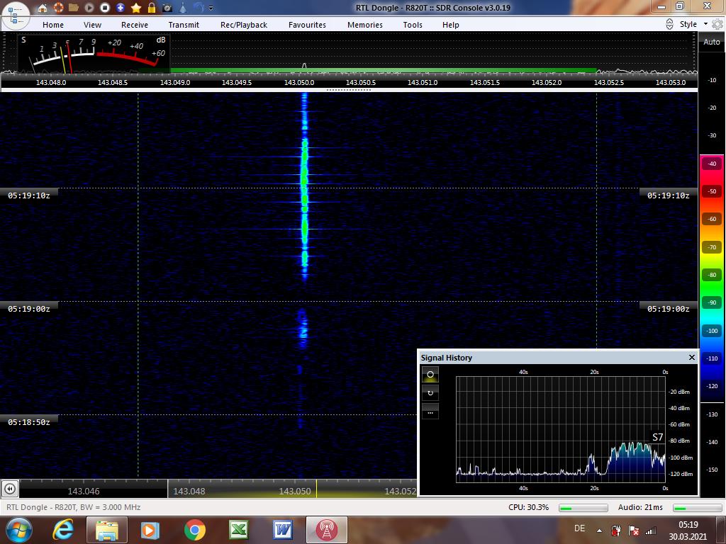

Hallo Eberhard,
ich hatte gestern auf Brams um 05:19 auch eine kapitale Bremsspur, allerdings ein paar sekunden später. Auch Camras hat ihn bemerkt, aber nur mit -85 dB (siehe Brams-Threat).
Wenn das der selbe Brocken war, wo kam er her ud wo ist er hin? Ich vermute mal, er kam von Süden und hat den östlichen Rand des Camras-Sektors nur gestreift.
Gruß Thomas
