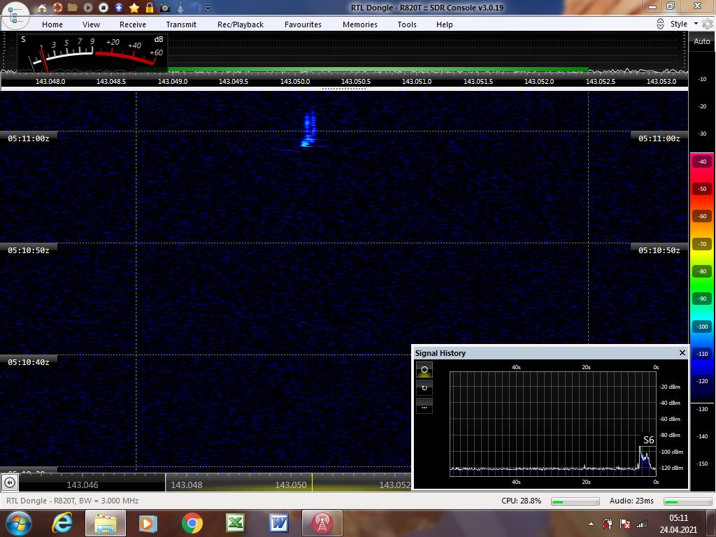

Live Beobachtungen GRAVES, 2.Teil, ab 10.01.2021

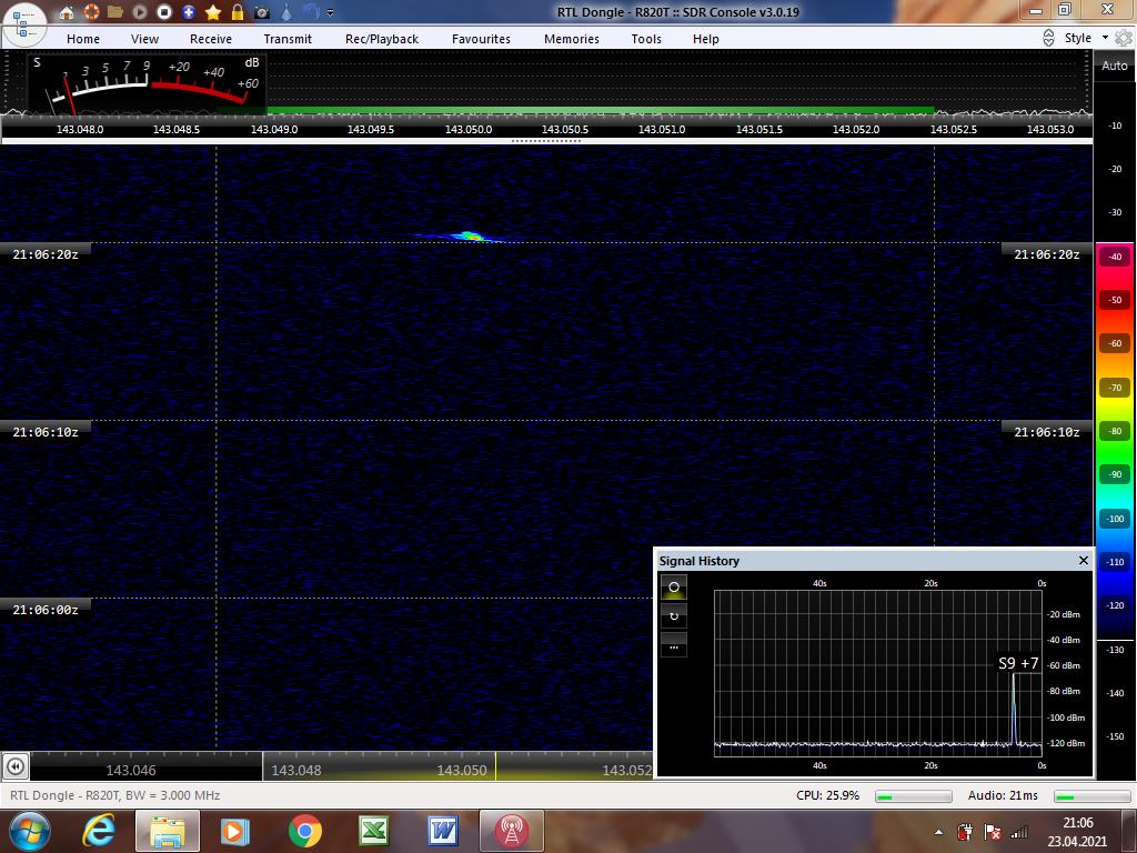

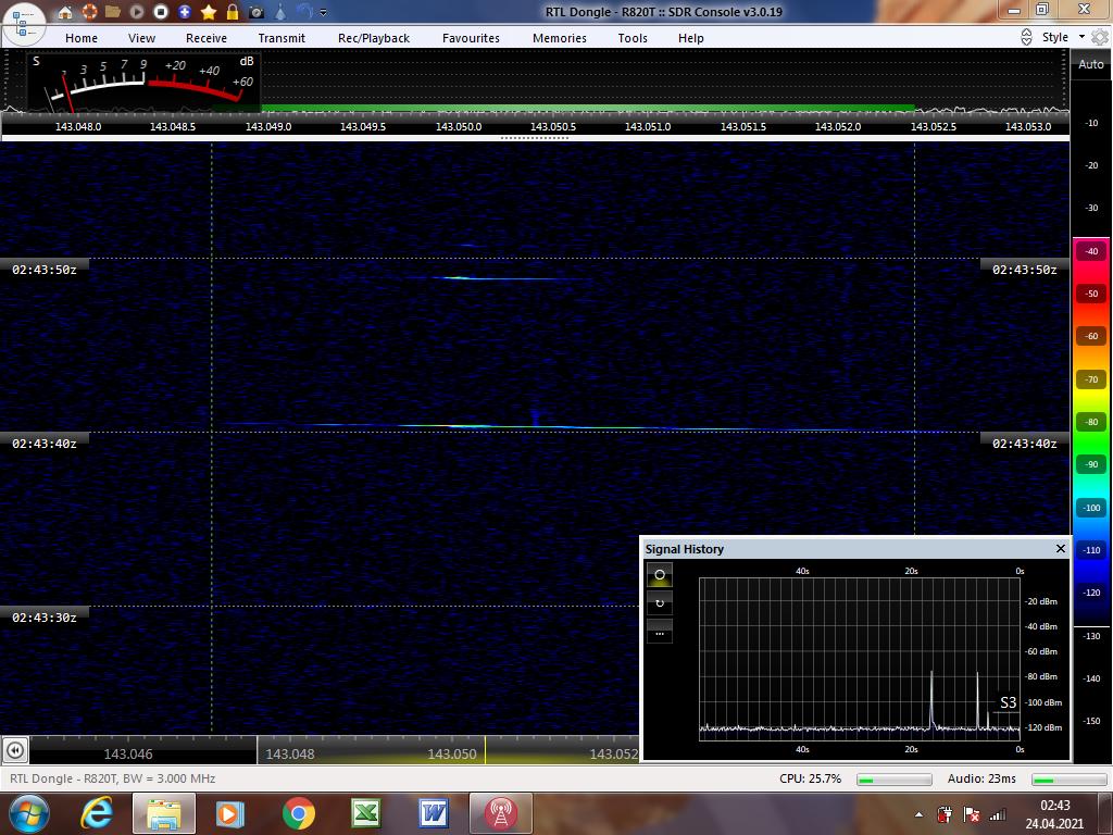

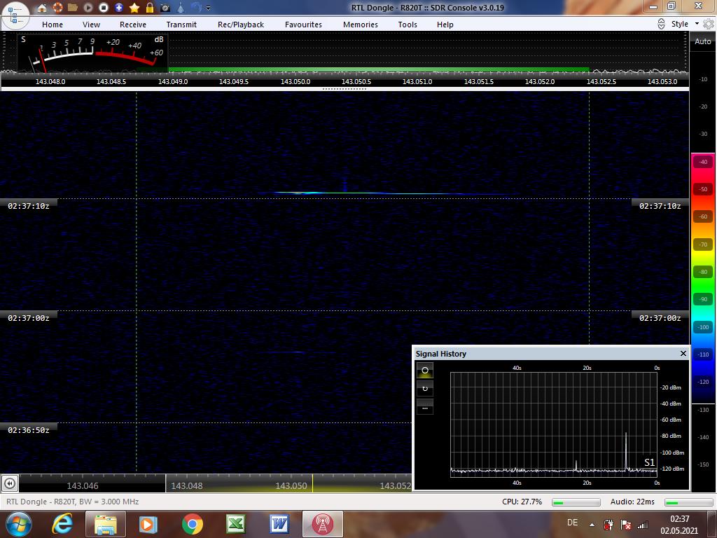

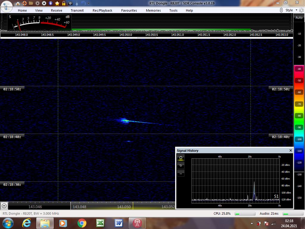

letzte Nacht war schon weniger los: 45 Ereignisse zw. -100 und -80 dB und neun zw. -80 und -60 dB. Also noch ein paar Nachzügler.
Die heftigsten Einschläge um 21:06 und um 02:43.
LG Eberhard

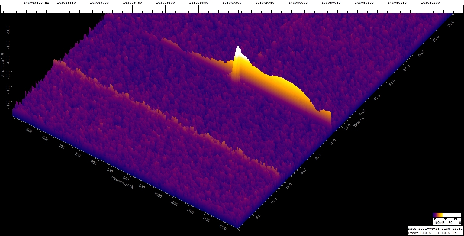

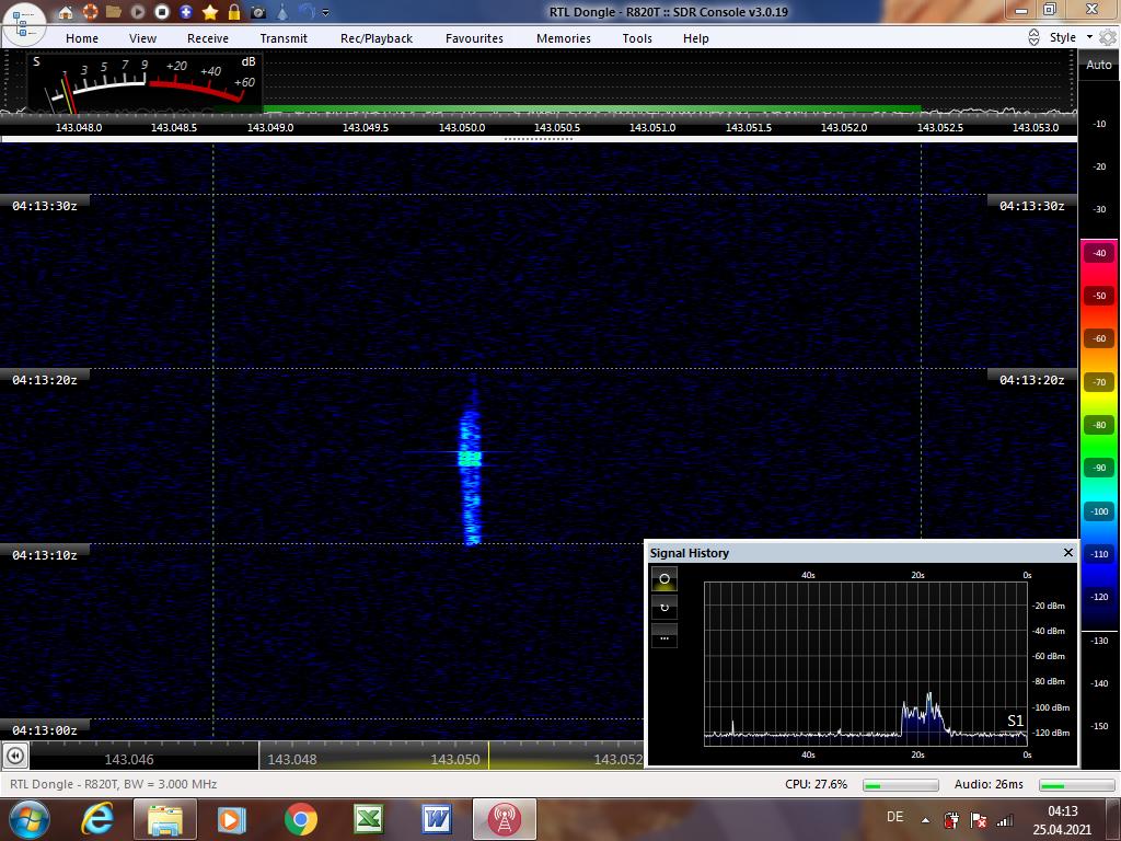

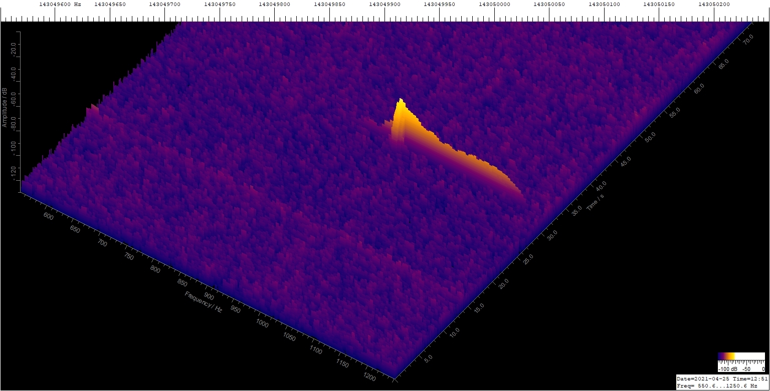

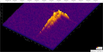

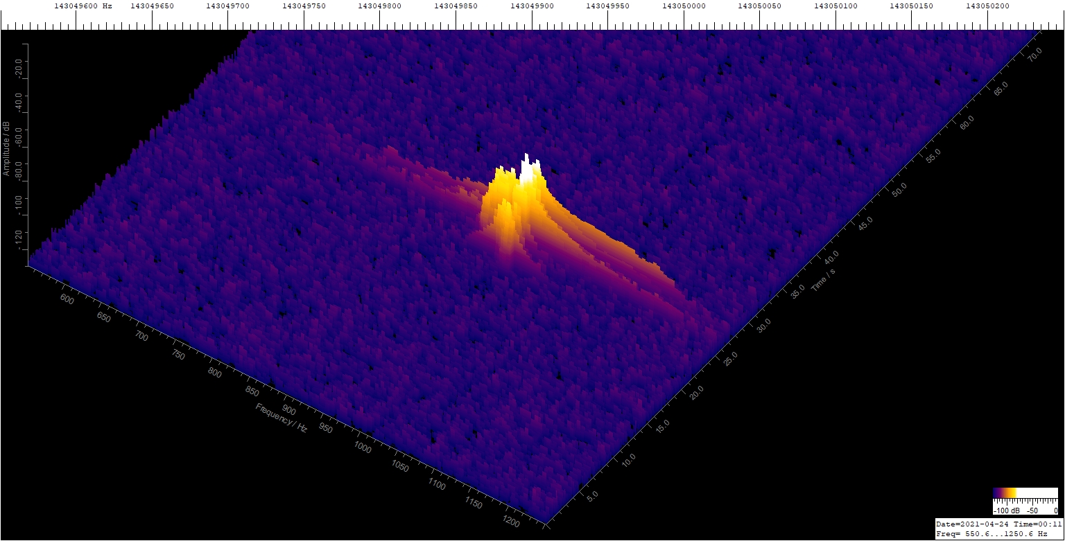

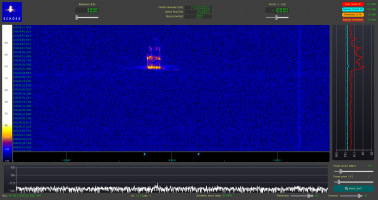

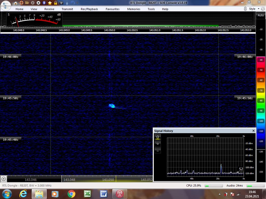

Ja, die Lyriden sind wohl im Wesentlichen durch. Ein Signal von 0:11UTC ist angehängt.
Das Ergebnis von Richard finde ich richtig klasse. Bestätigt es doch, dass man mit der GRAVES Rückkeule Meteore hier aus Norddeutschland beobachten kann.
Eberhard, es ist aber zu erwarten, dass die Echos mit einer Richtantenne, die gegen Süden gerichtet ist, nicht funktionieren muss. Eine vertikal polarisierte Groundplane oder Diskone sind dafür optimal.
Ich habe noch eine Kreuzyagi bestellt, um auch die zirkulare Polarisation zu testen. Die GRAVES Empfangsantennen sind auch zirkular polarisiert.
Ein schönes Wochenende wünsche ich,
viele Grüße,
Wilhelm

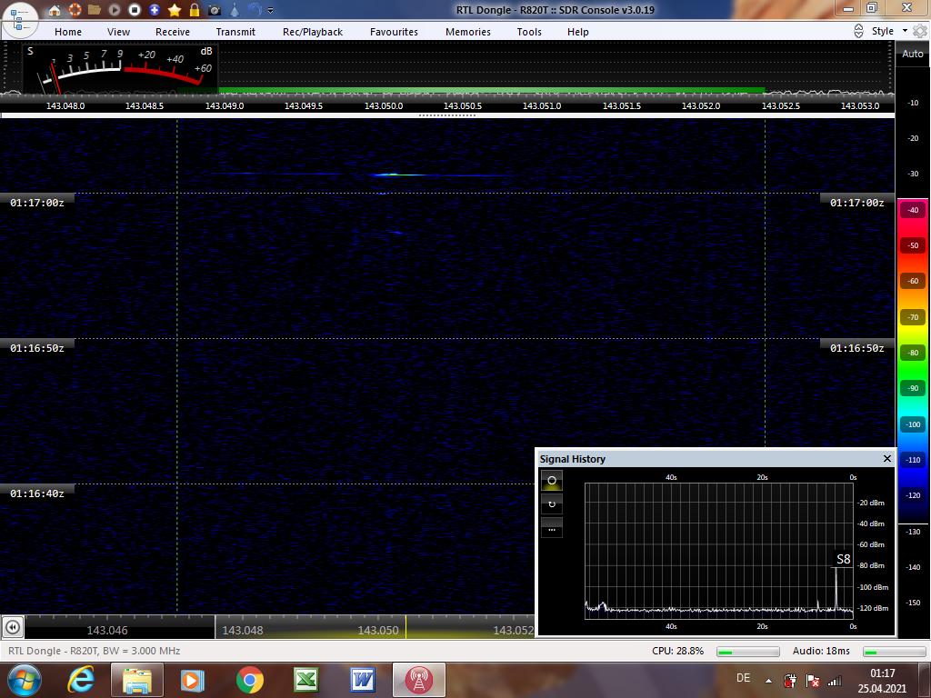

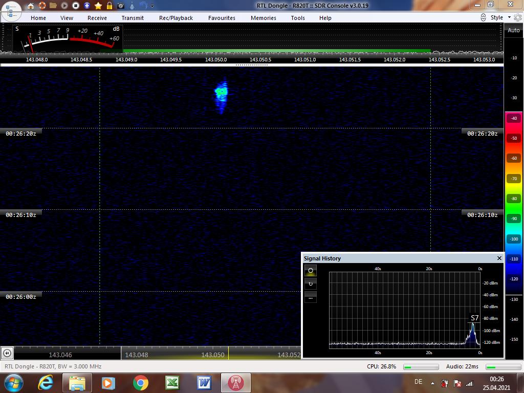

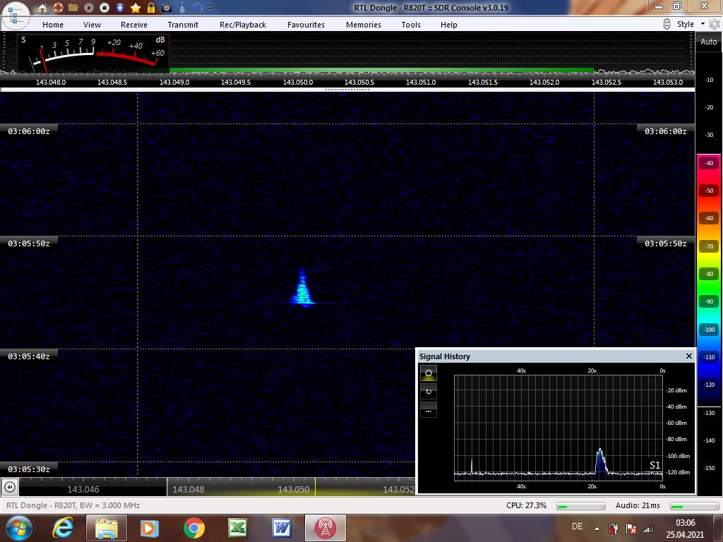

...so....wieder Ruhe im All.... Letzte Nacht 48 Ereignisse zw. -100 und -80 dB....und das wars dann...keine stärkeren Einschläge. Einige Lyriden Nachzügler waren dabei, erkennbar als Raucher....
(während des Maximums waren die meisten Meteörs "rauchig" und kaum "Raser".)
Raser = sehr kompakt, Stein o.ä. mit scharfer Strichspur, kaum vertikales Echo. Siehe letzten screenshot 01:17.
Raucher = lockeres Gemisch aus Staub und Eis, keine horizontale Strichspur, dafür lange Echos (Vertikale Signatur) "Rauch". Siehe vorletzten screenshot 04:13.
(eigene Definition)
LG Eberhard

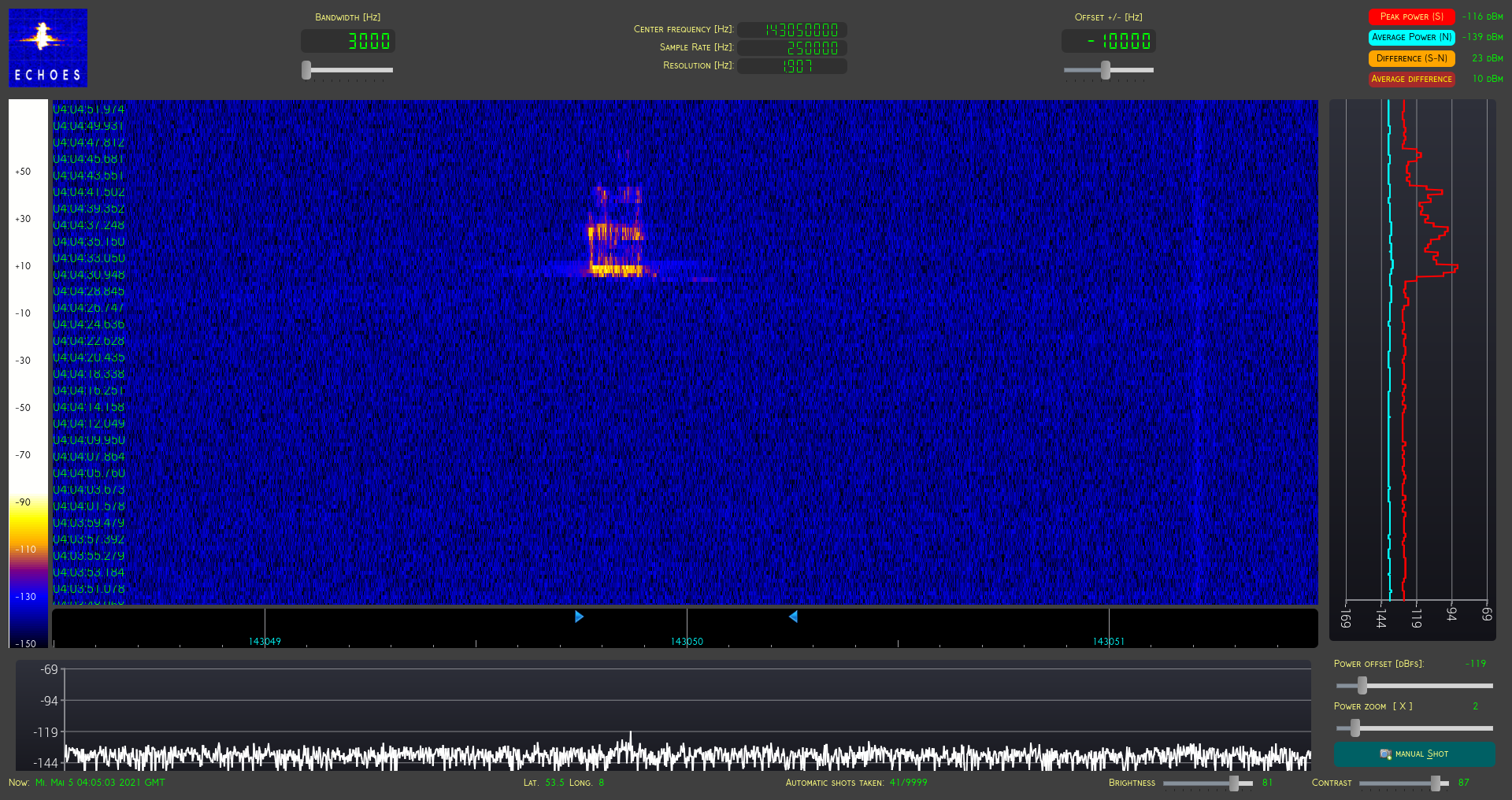

Moin an alle,
habe einen fireball erwischt.
Warum ich solche riesigen Störungen hatte (siehe Bild) ist mir ein Rätsel.
Ein Teil kommt von meiner AllSky-Kamera, das kenne ich, aber so große Störungen hatte ich noch nie. :cry:

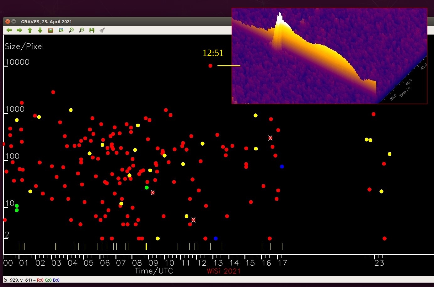

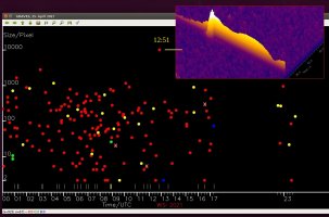

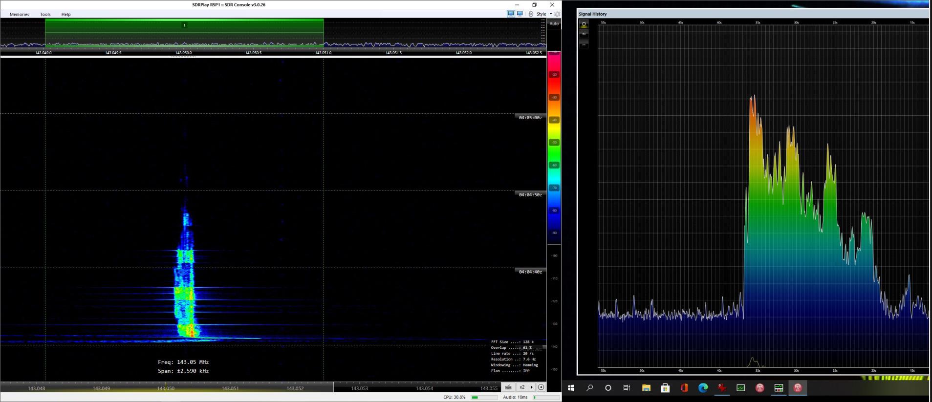

Während der Mittagsruhe ist am 25. April um 12:51 UTC ganz unverhofft ein großer Meteor heruntergekommen. Er passte nicht auf meinen Schirm und hat die bisher größte bei mir gemessene Fläche von fast 10000 Pixel. Auch auf der horizontal polarisierten Antenne, die 90° gedreht nach Holland schaute, hat er noch ein gutes Signal erzeugt.
Einen guten Wochenstart wünsche ich,
viele Grüße,
Wilhelm

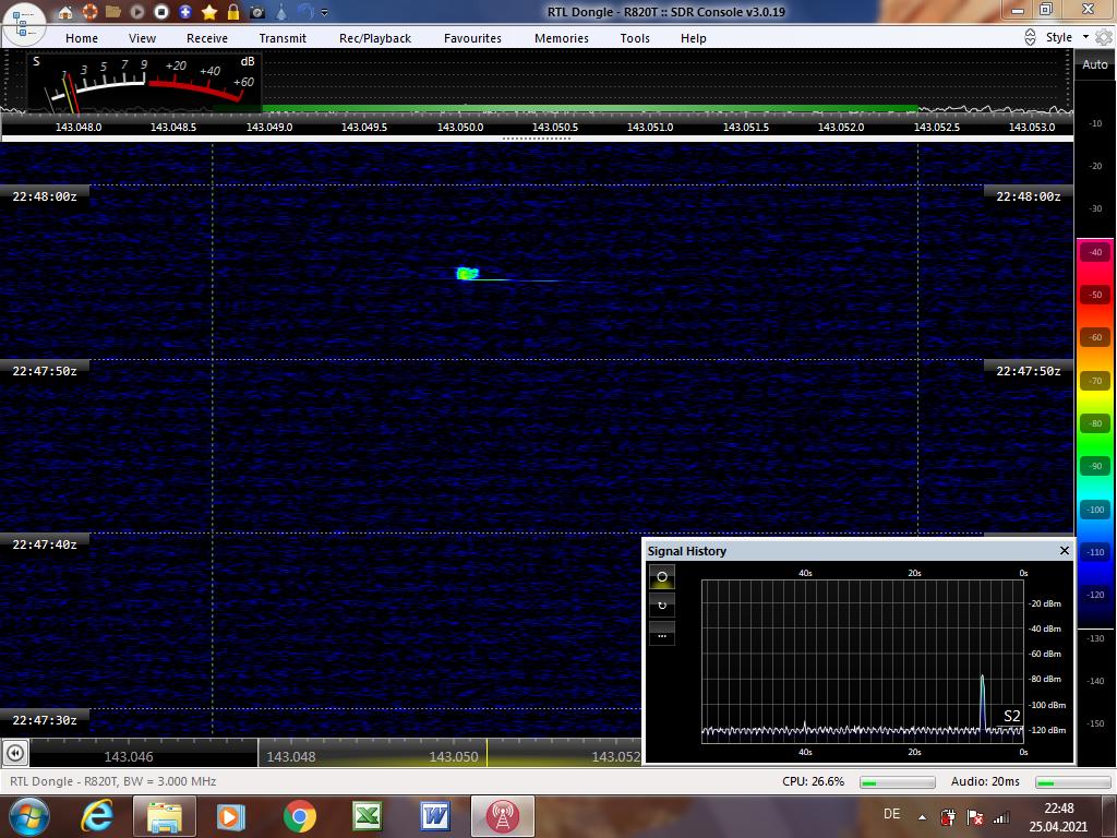

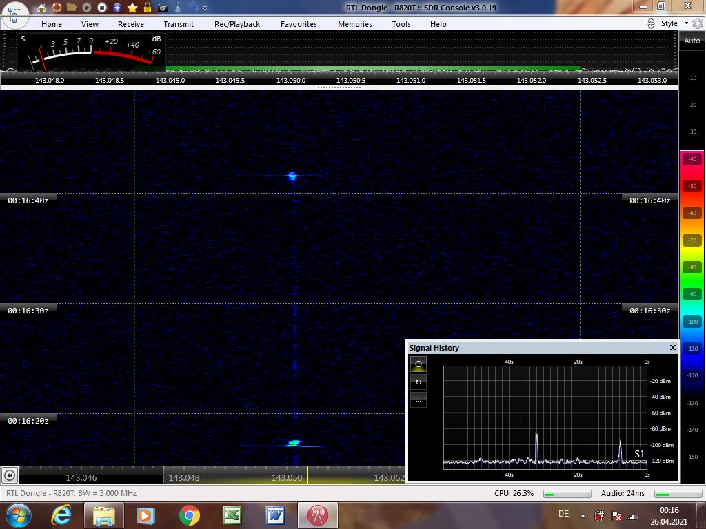

letzte Nacht gab es noch ein kleines "Schippchen" Kleinzeugs: 68 Ereignisse zw. 100 und -80 dB und zwei zw. -80 und -60 dB.
Aber nix Spektakuläres.
LG Eberhard

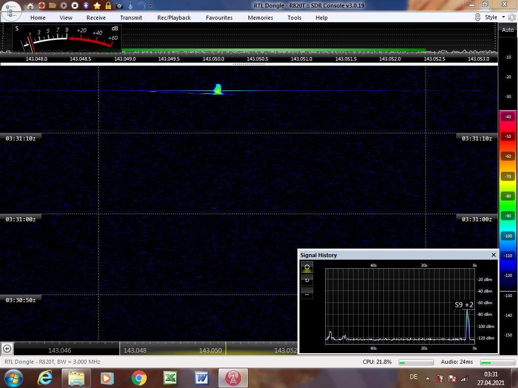

letzte Nacht 53 Ereignisse zw. -100 und -80 dB und drei zw. -80 und -60 dB.
Der stärkste Einschlag um 03:31 mit S 9+2 dB.
Nix Besonderes.
LG Eberhard

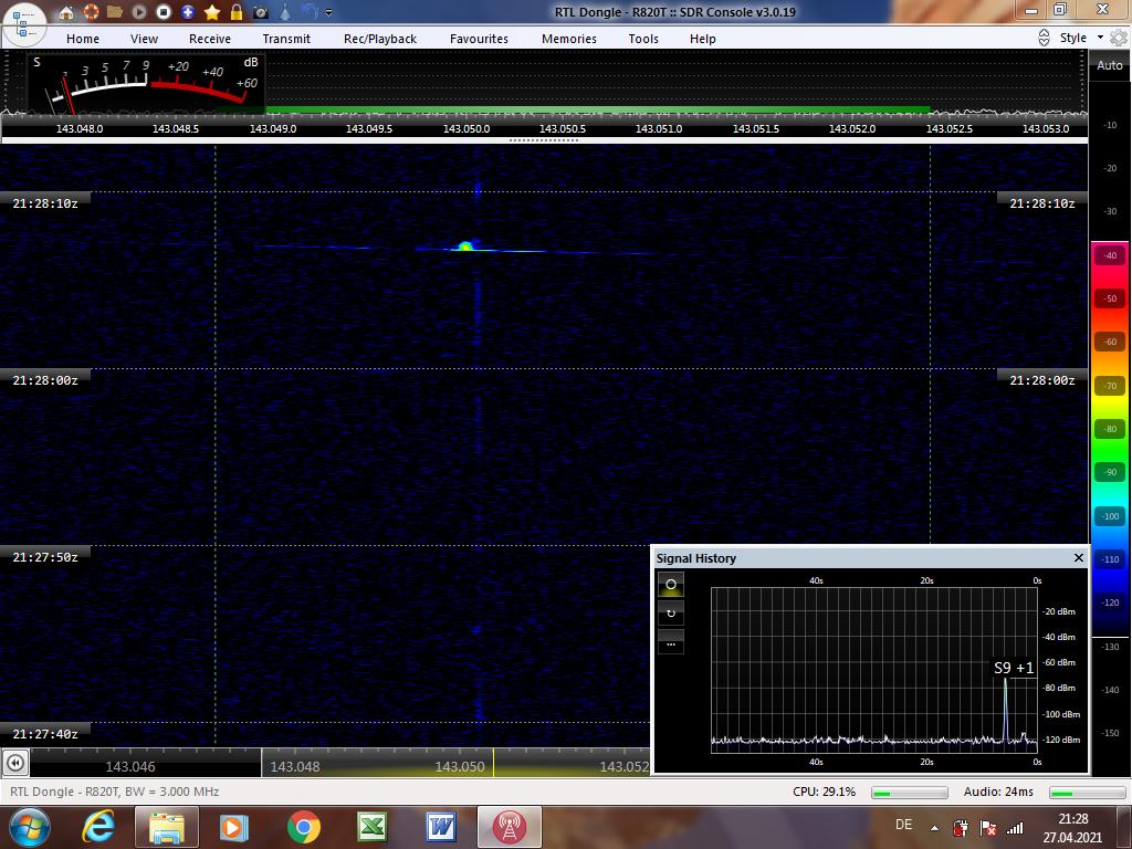

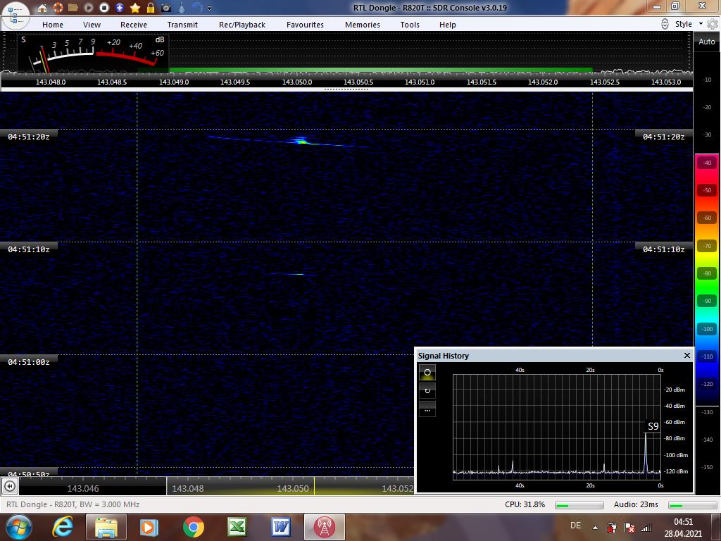

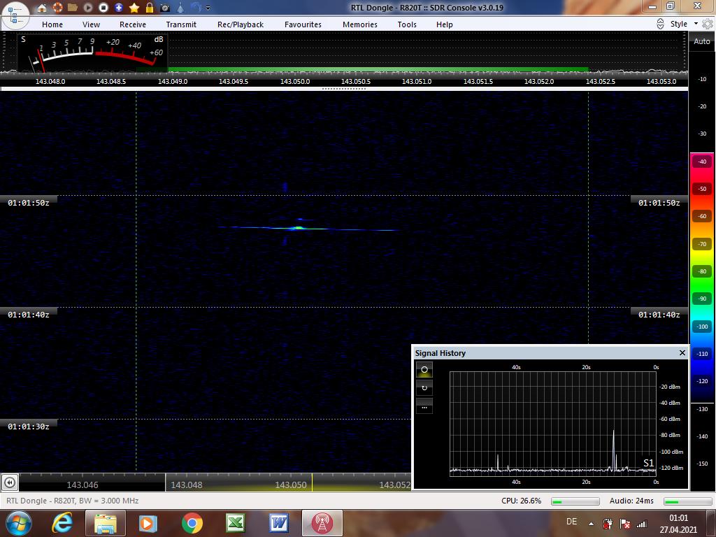

letzte Nacht war das All bis etwa Mitternacht UTC ziemlich leergefegt, danach gab es ein paar Einschläge mehr - aber alles auf niedrigem Niveau.
Zw. -100 und -80 dB habe ich 42 Ereignisse und zw. -80 und -60 dB fünf gezählt.
Der signalstärkste Verdampfer hatte gestern Abend um 21:28 "nur" S 9+1 dB.
Ein"Parade-Meteörchen" mit S 9 heute Morgen um 04:51.
LG Eberhard

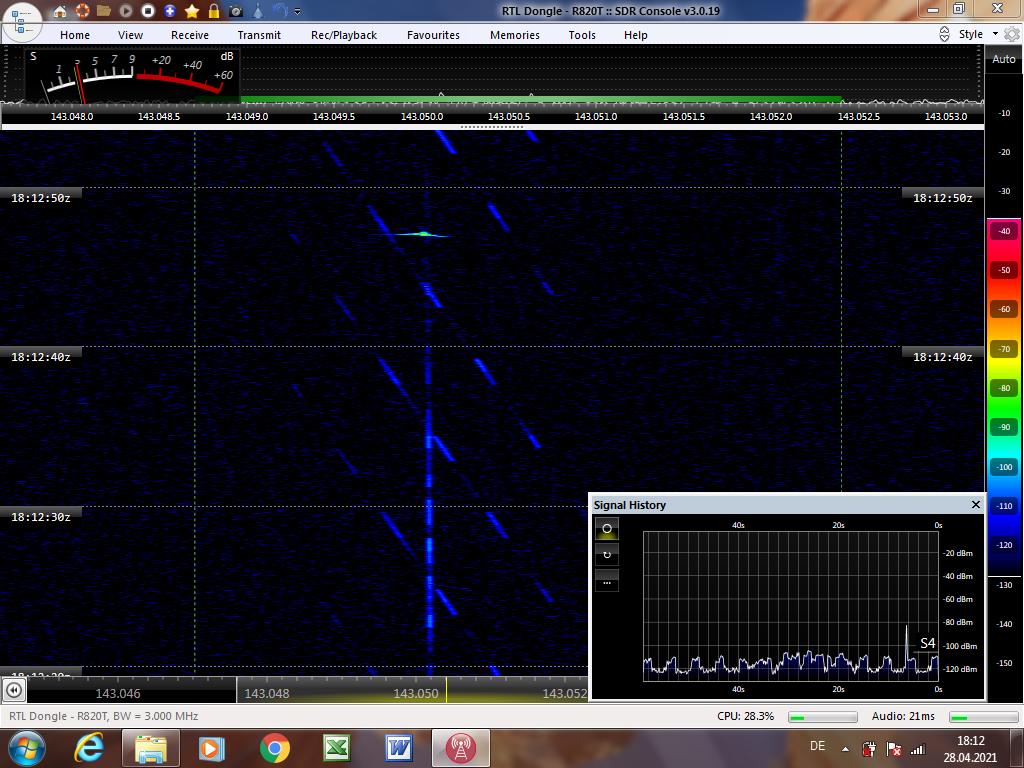

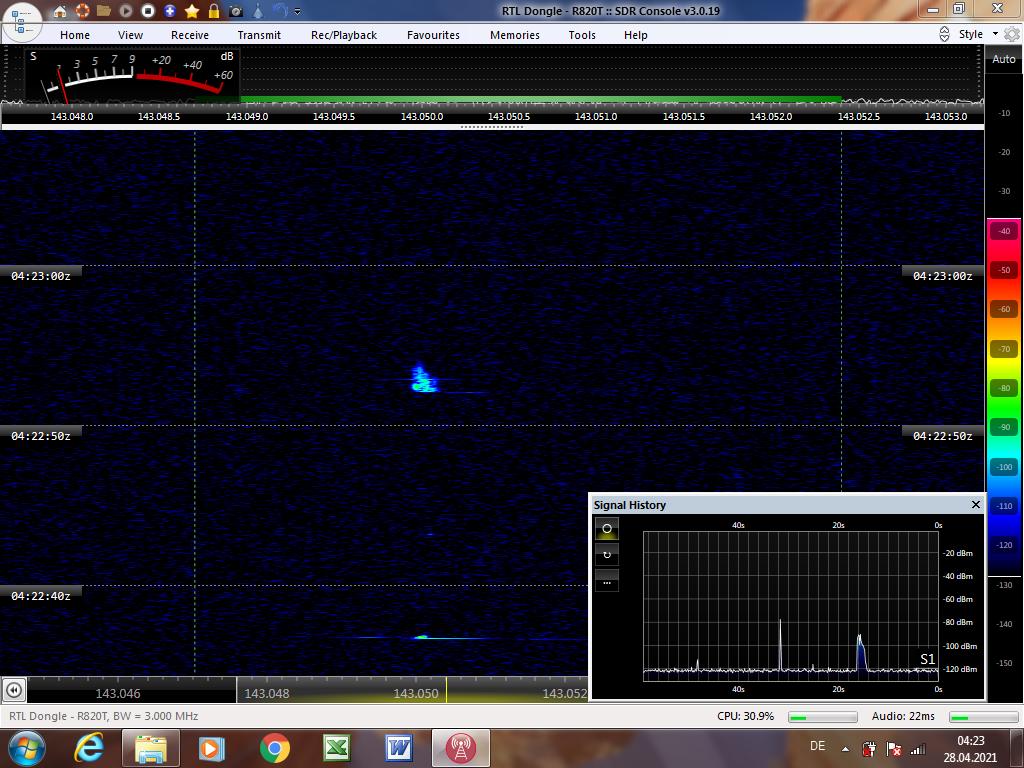

letzte Nacht bis gegen 01 UTC "Ruhe im Karton". Grundrauschen bei S 1 !
Ab 01 UTC dann einige Ereignisse mehr mit einem Peak so um 03:20 und zw. 04:10 bis 04:30.
In dieser Zeit war "Raucherparade".
Insgesamt 42 Ereignisse zw. -100 und -80 dB und zwei zw. -80 und -60 dB.
Stimmungsvolles Bild um 18:12: Blechbüchsendurchflug mit Meteörchen
LG Eberhard

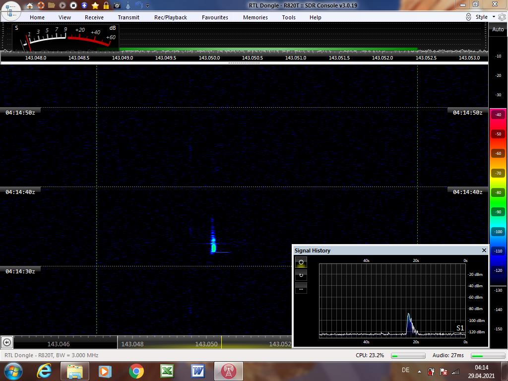

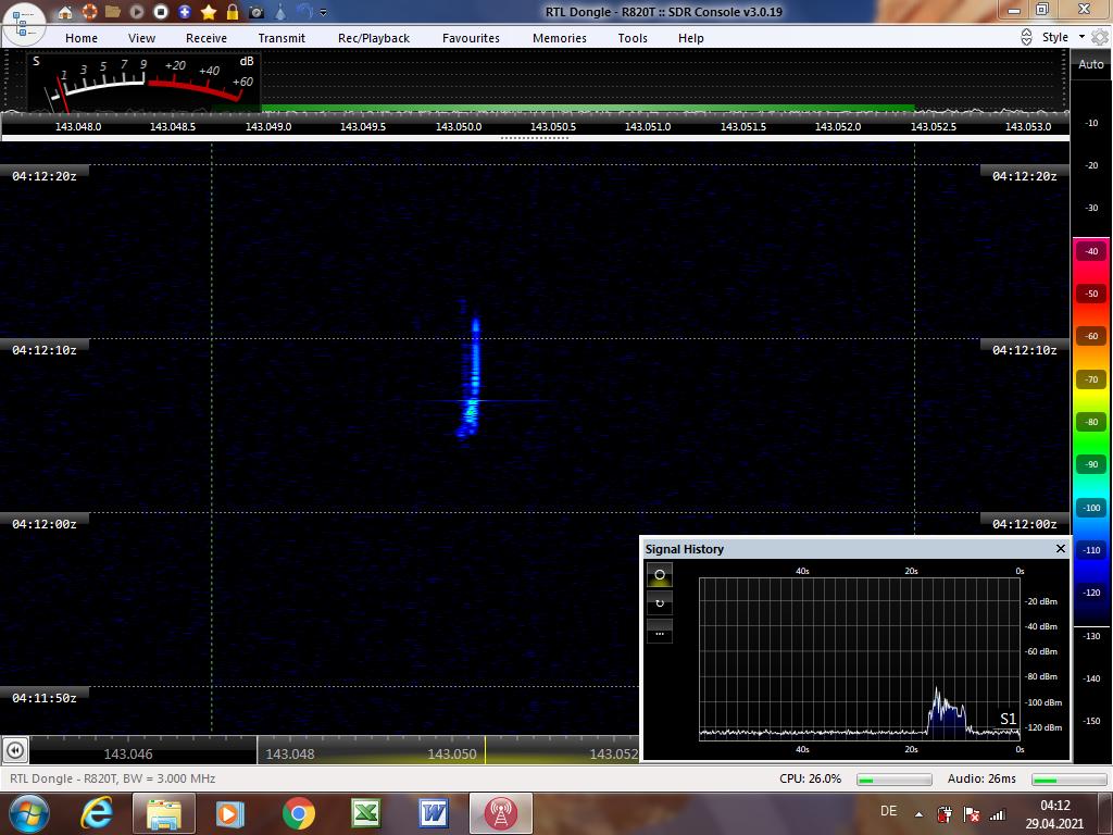

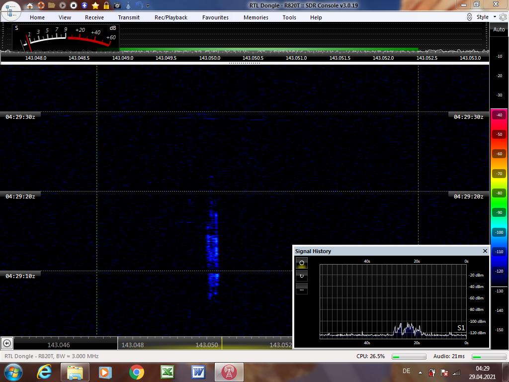

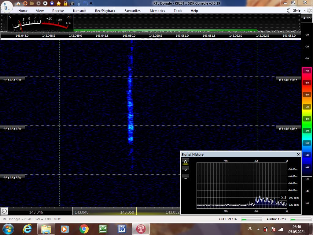

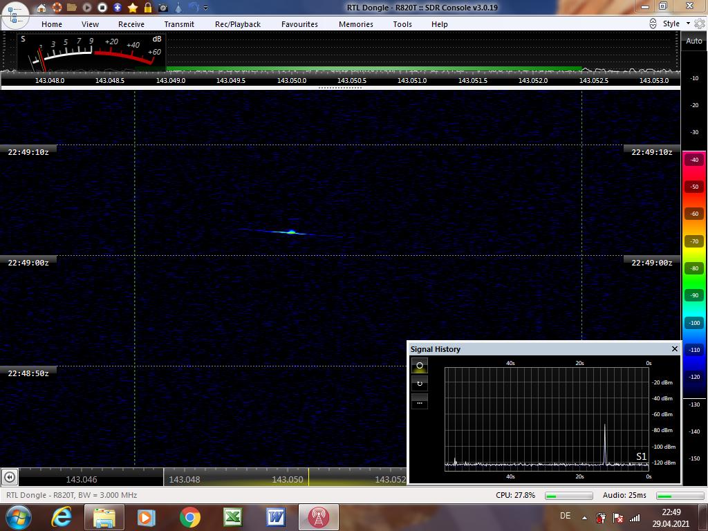

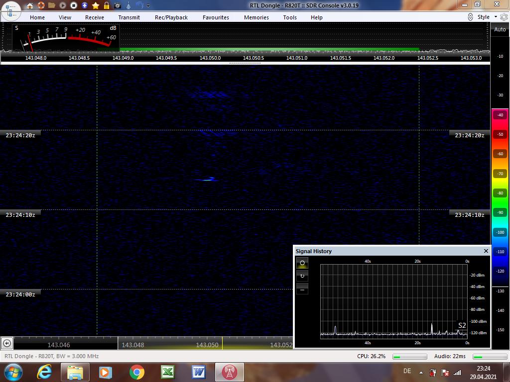

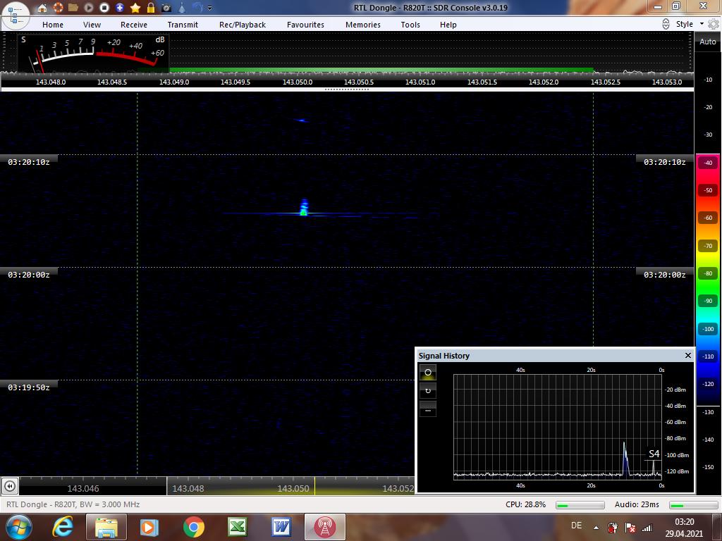

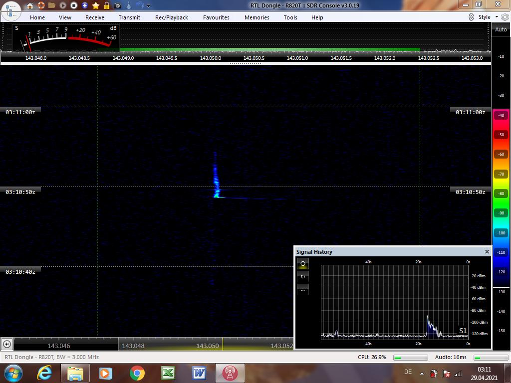

letzte Nacht sind wir so ab etwa 01 UTC wohl durch eine kleine kosmische Staubwolke geflogen.
Deutliche Zunahme der Ereignisse, insbes. im Kleinstbereich unter -100 dB.
Zwischen -100 und -80 dB habe ich 66 und zw. -80 und -60 dB sieben Ereignisse gezählt.
Drei größere Einschläge.
Die beiden letzten screenshots 23:24 und 05:38 dürften wohl die neue Blechbüchsenladung von
"One Web" zeigen....wenn ich mich nicht irre... :cool:
LG Eberhard

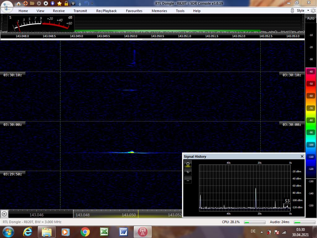

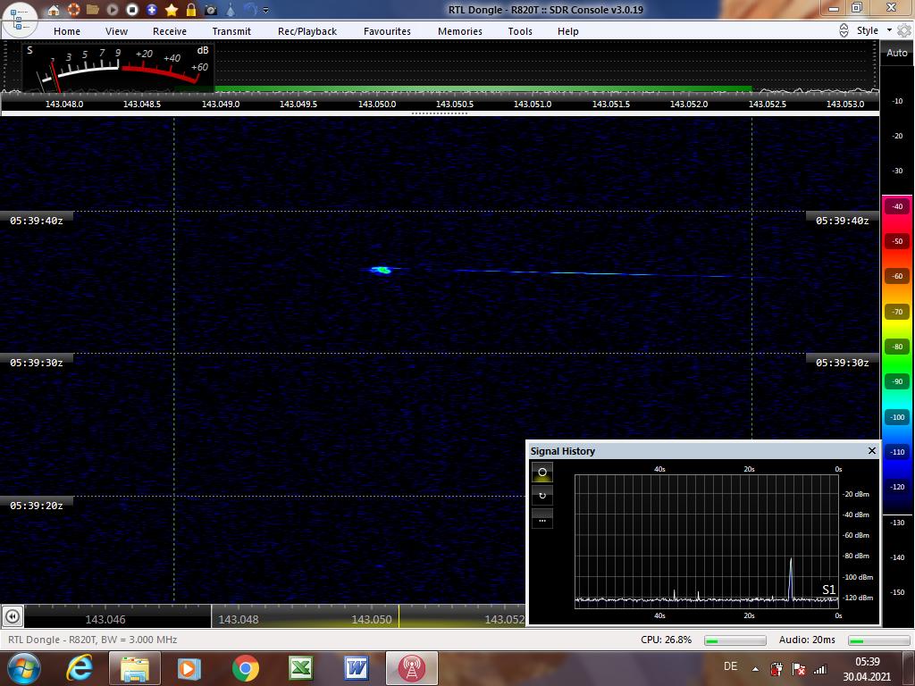

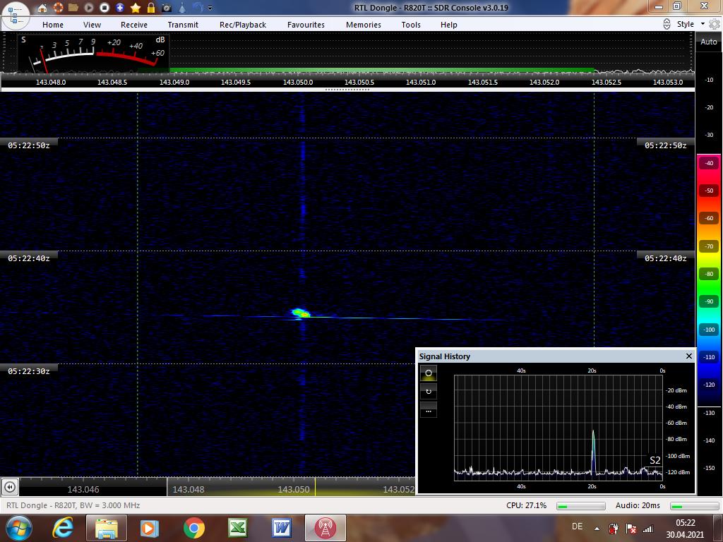

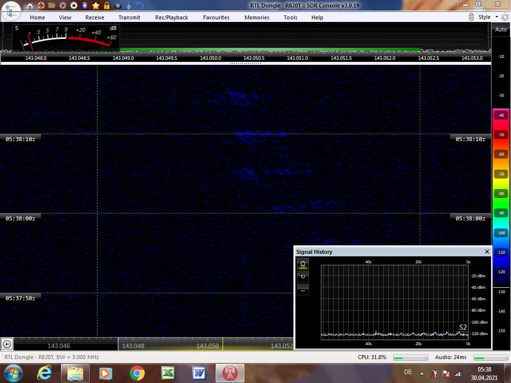

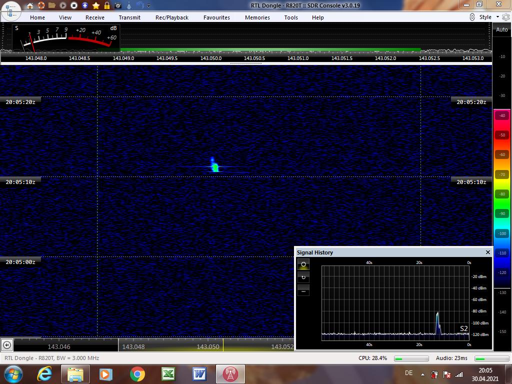

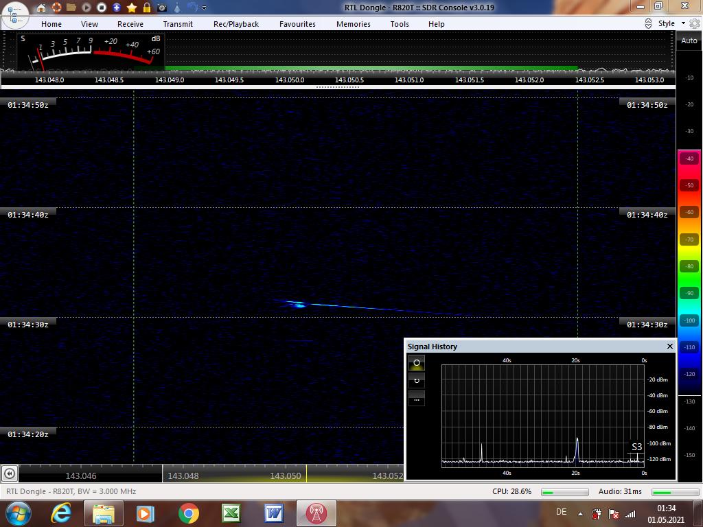

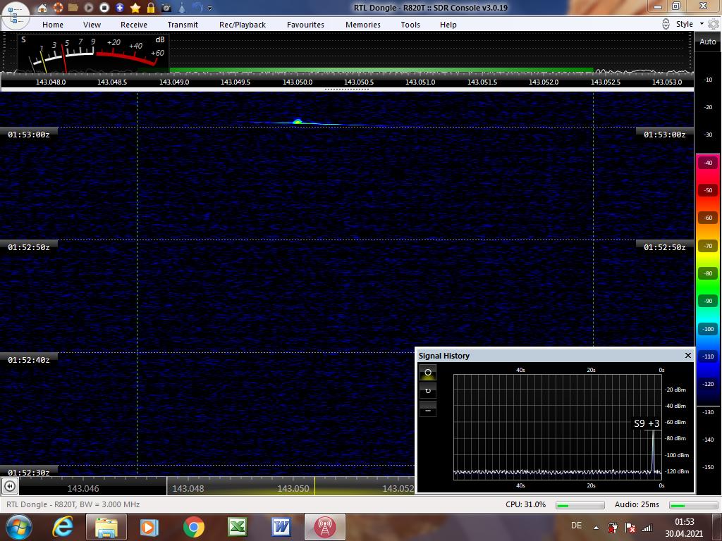

letzte Nacht etwas erhöhte Aktivität, insbes. ab 00:30 UTC - aber alles nur Kleinkram.
Stärkstes Signal hatte nur S 9. Kleiner Peak so zw. 01 und 02 UTC.
78 Ereignisse zw. -100 und -80 dB und drei zw. -80 und -60 dB.
LG Eberhard

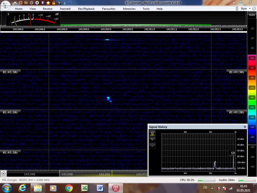

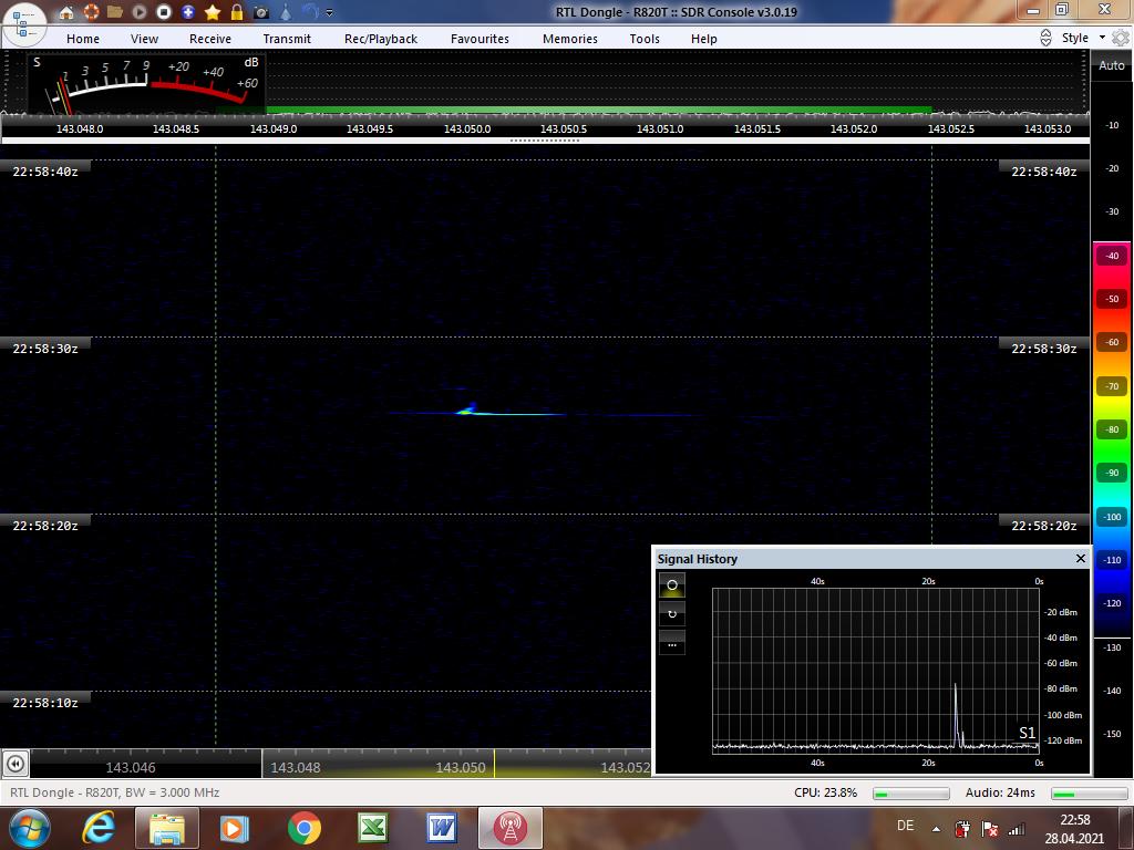

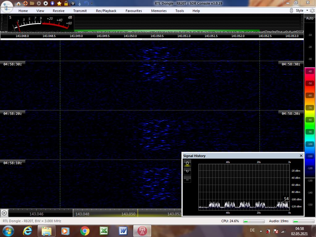

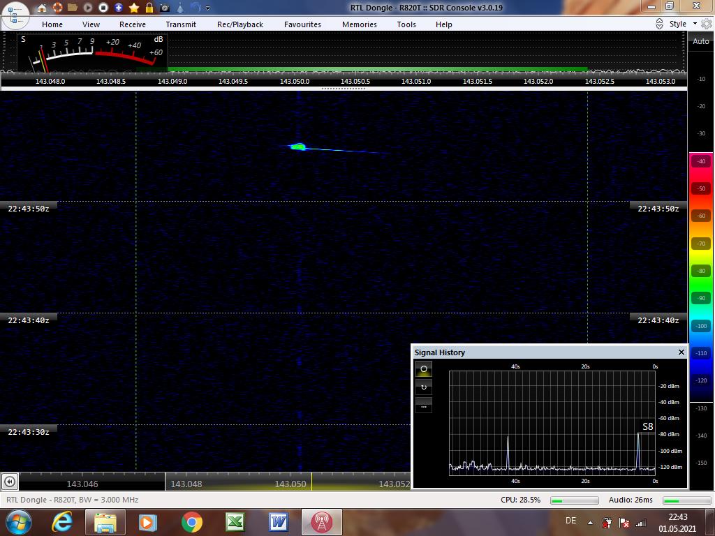

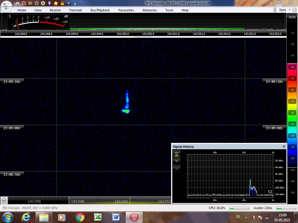

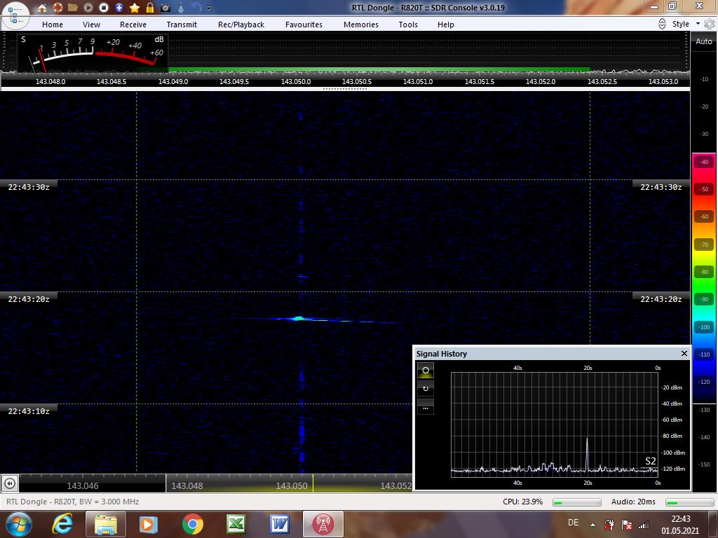

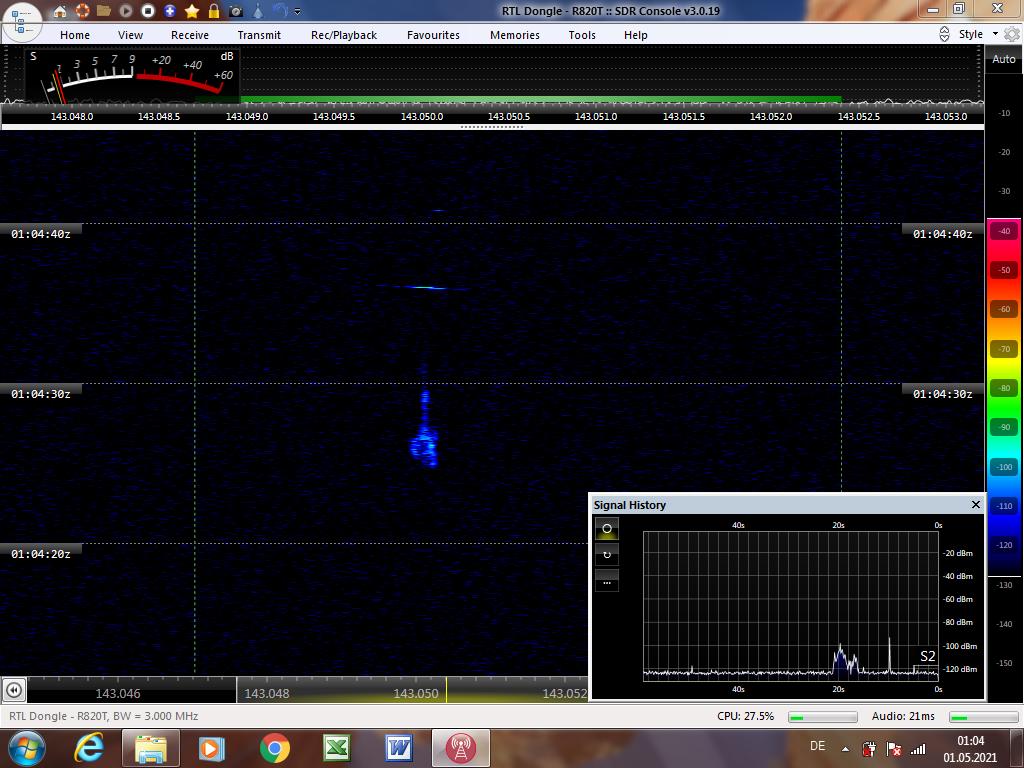

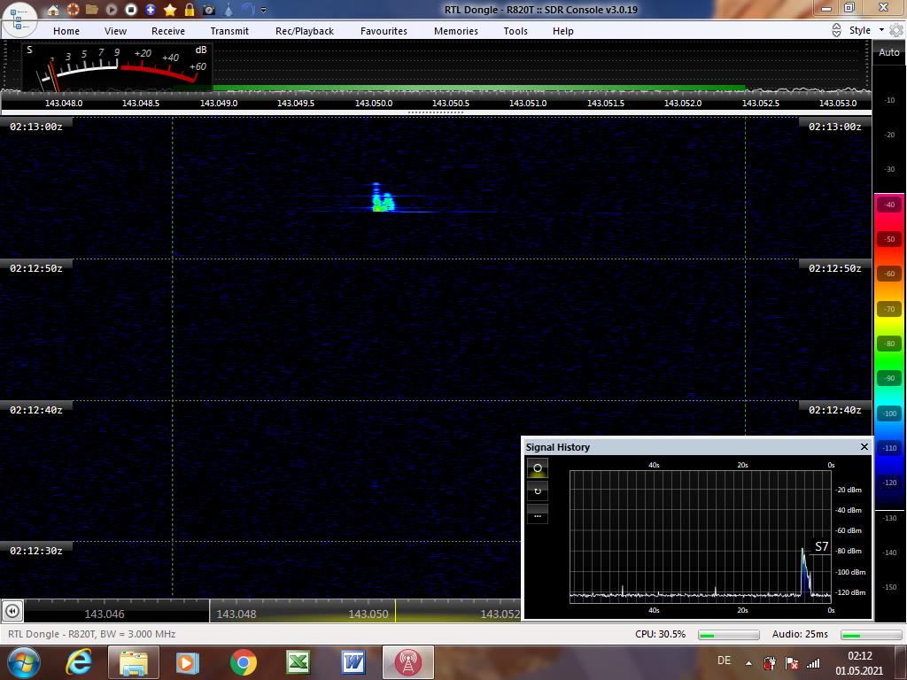

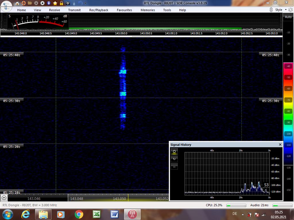

letzte Nacht 65 Ereignisse zw. -100 und -80 dB und zwei zw. -80 und -60 dB.
Beim Kleinstzeugs unter -100 dB ab 03 UTC "gefühlt" eine deutliche Zunahme.
Einen Doppelschlag um 22:43 und einen Prachtraucher um 05:25.
Seltsam verzerrte Signale um 04:58, siehe letzten screenshot.
LG Eberhard

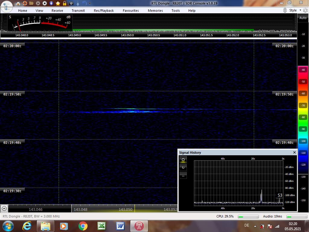

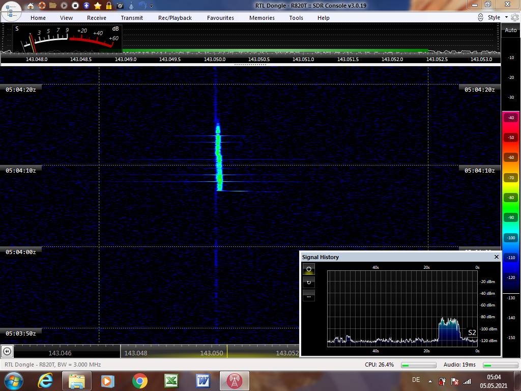

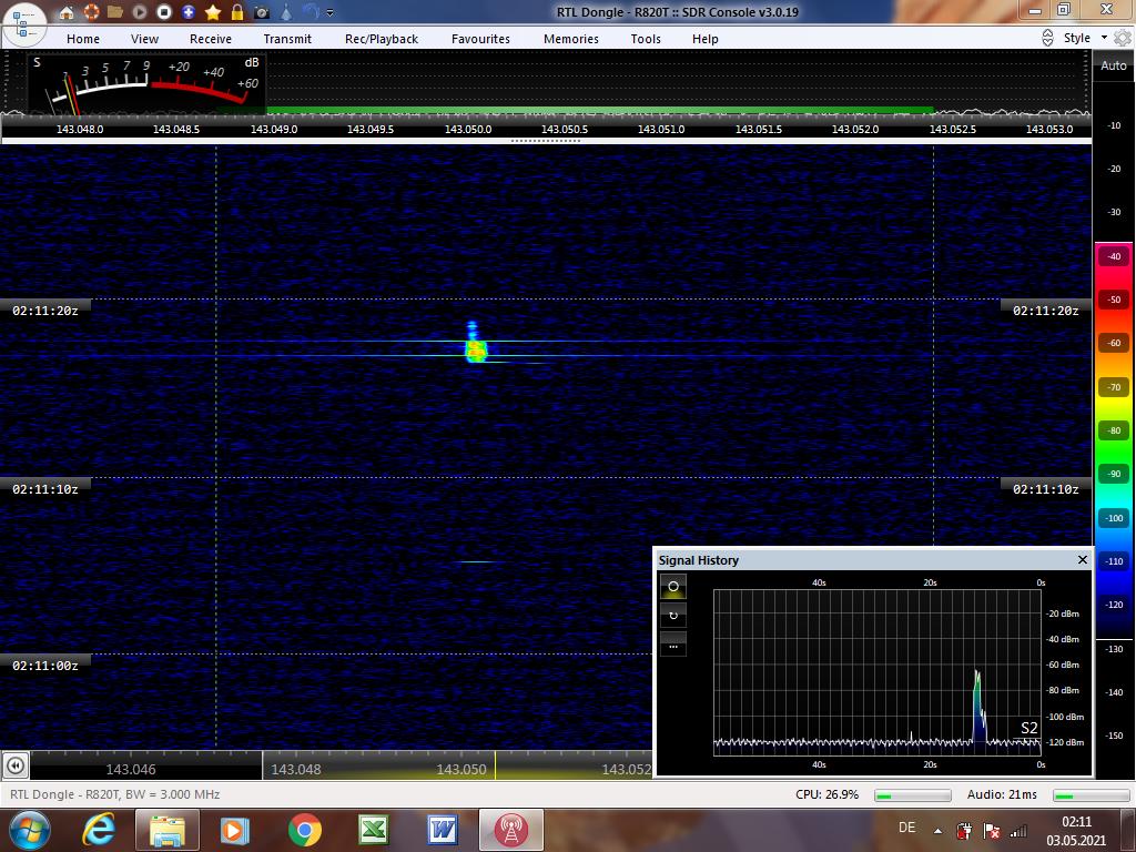

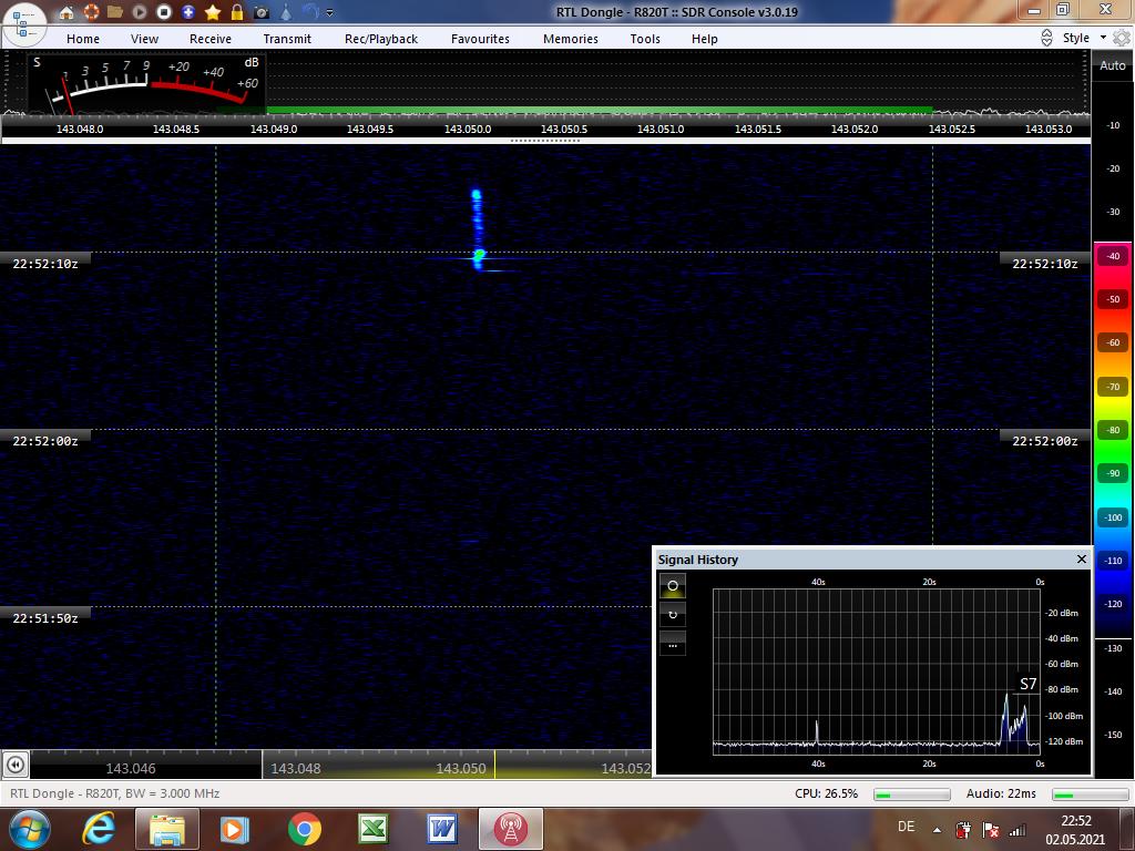

letzte Nacht gesteigerte Aktivität - aber nur im Klein- und Kleinstbereich.
75 Ereignisse zw. -100 und -80 dB und drei zw. -80 und -60 dB.
Der stärkste Einschlag mit fast -60 dB um 02:11 und ein längerer Raucher heute Morgen um 05:50.
Ansonsten nur "Sand- und Staubkörner".
LG Eberhard

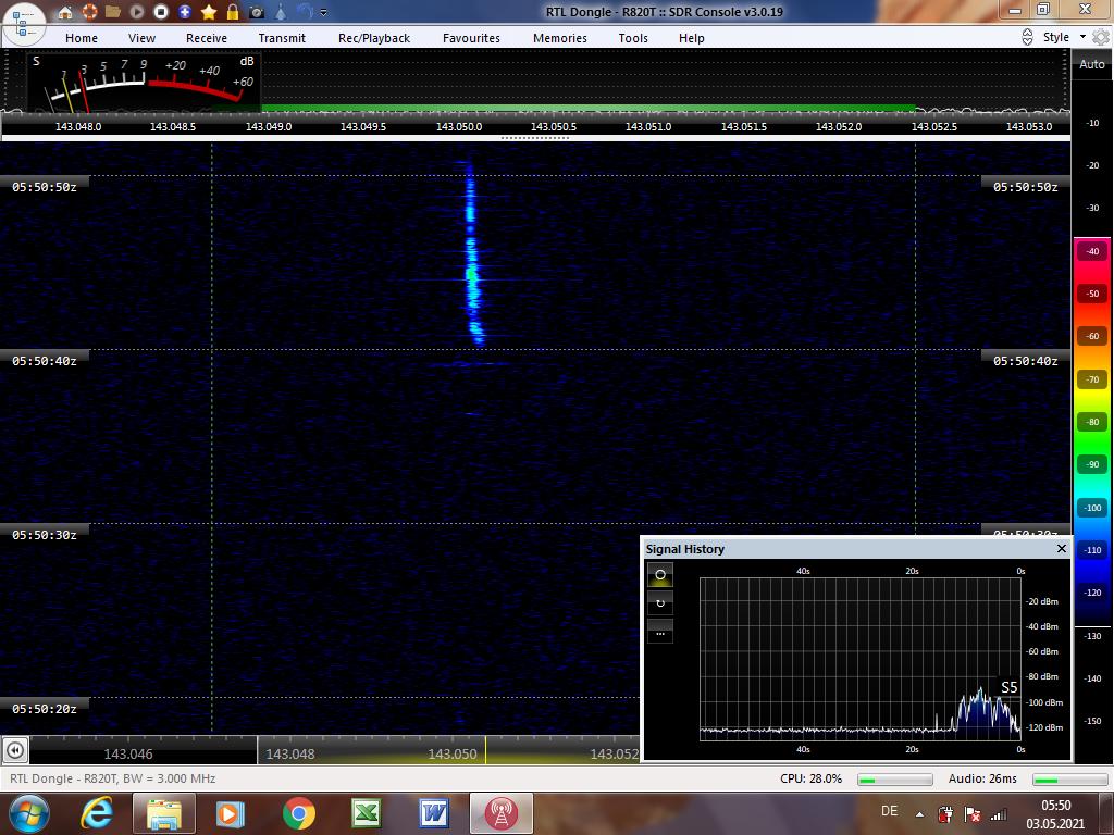

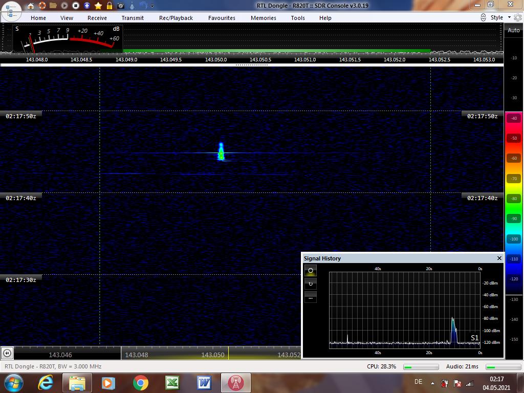

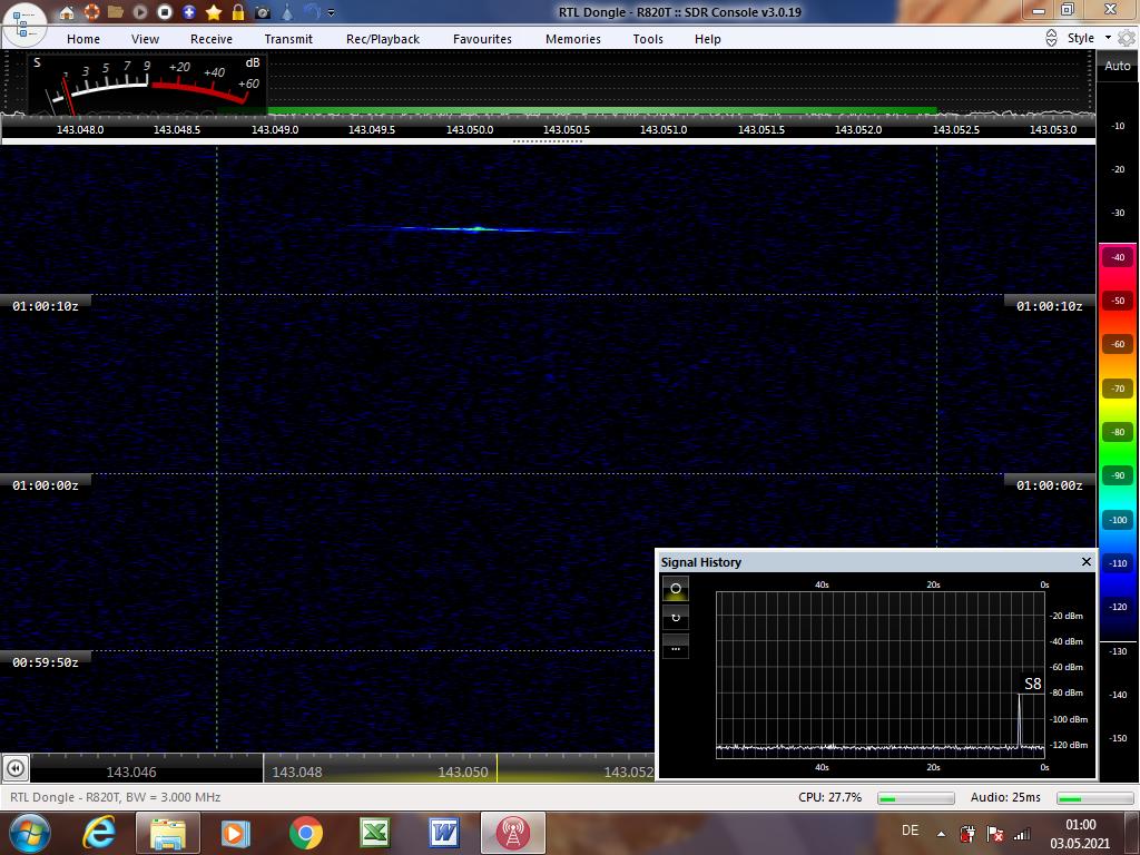

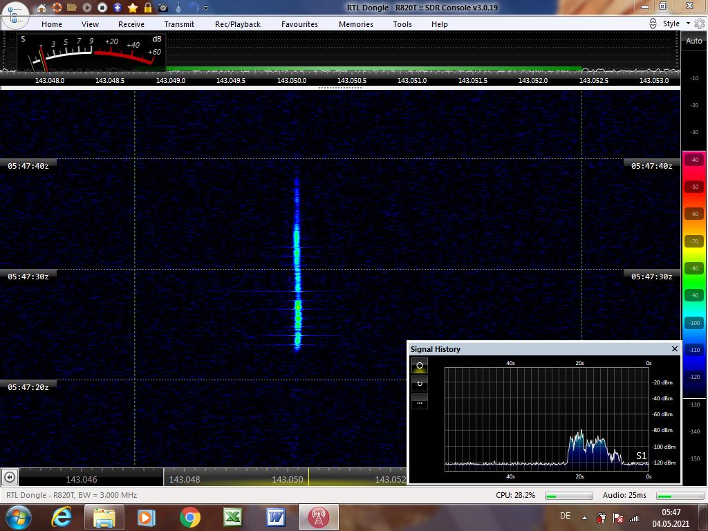

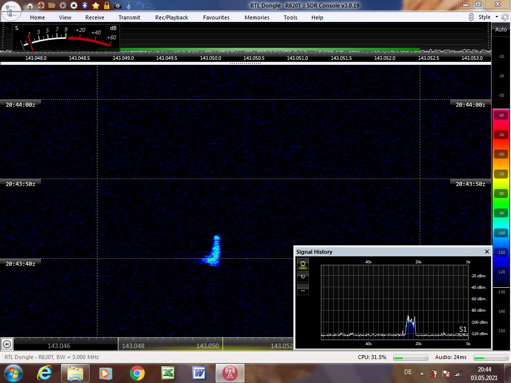

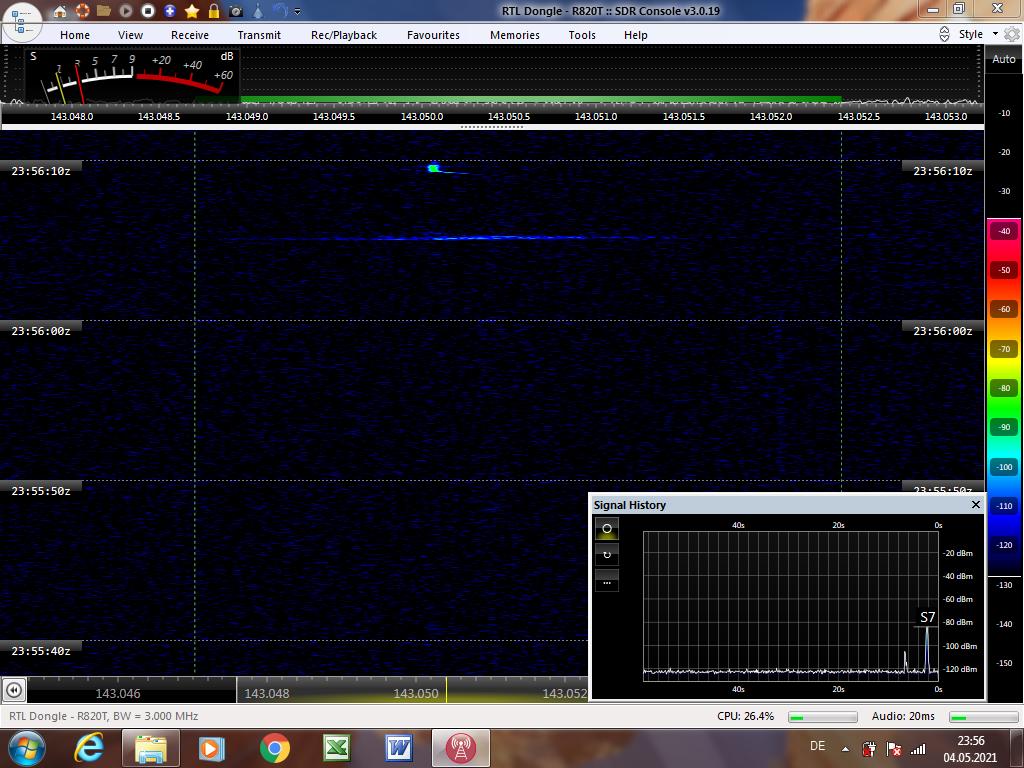

letzte Nacht mit 63 Ereignissen zw. -100 und -80 dB und fünf zw. -80 und -60 dB nicht unbedingt eine Steigerung....es gab aber einige wenige schöne Verdampfer und Raucher. Der Rest war mal wieder Kleinkram. Den heftigsten Knall gabs um 21:48 gestern Abend.
LG Eberhard
PS: Die Auswertung der kommenden Nacht kann ich morgen früh erst so gegen 11 Uhr MESZ einstellen.

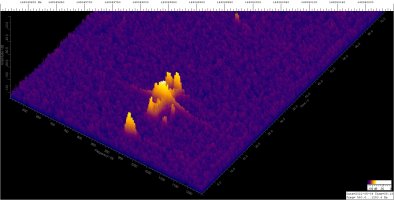

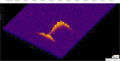

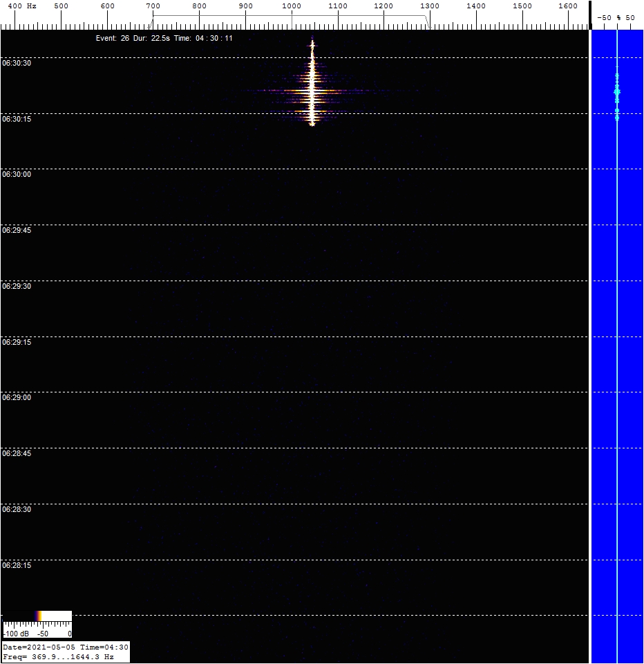

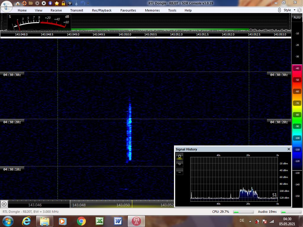

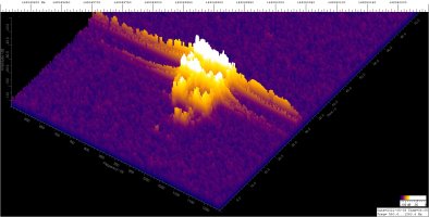

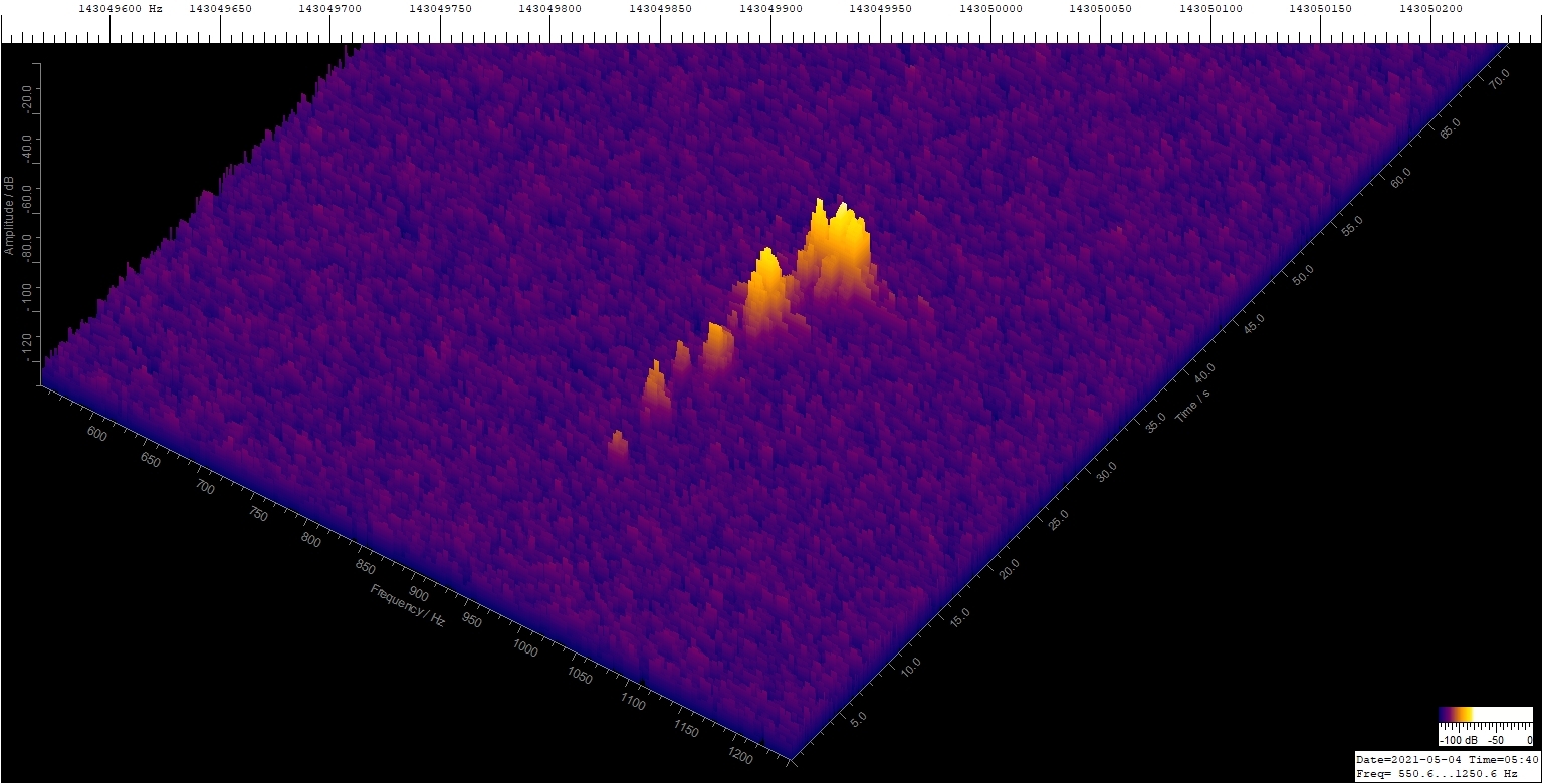

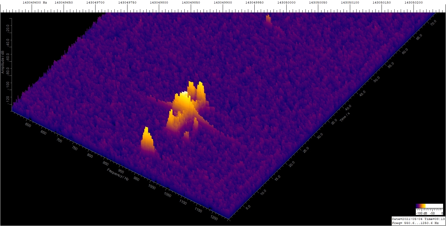

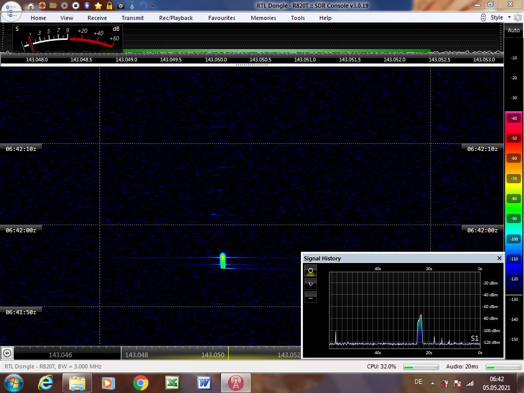

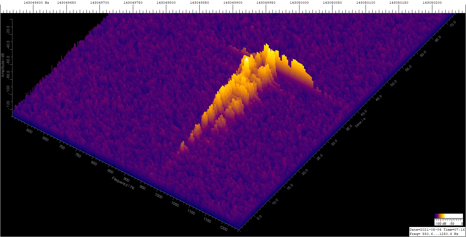

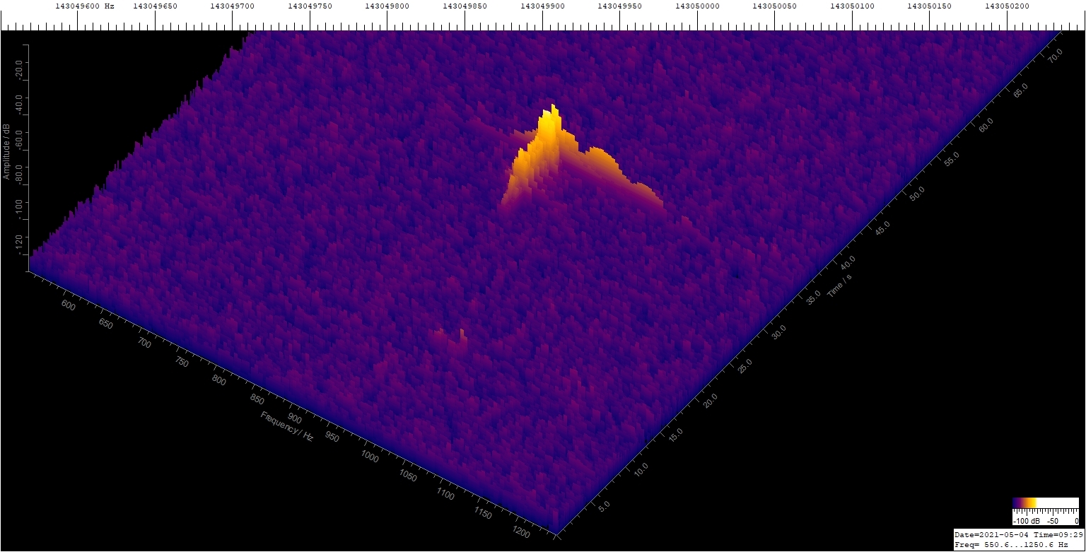

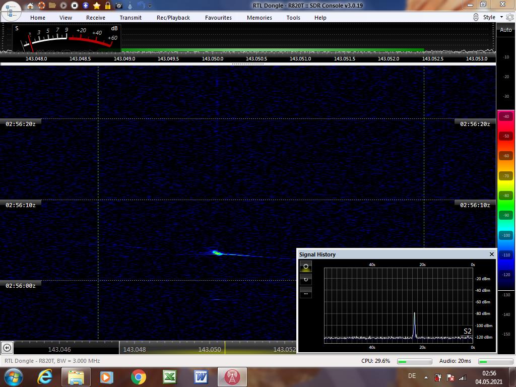

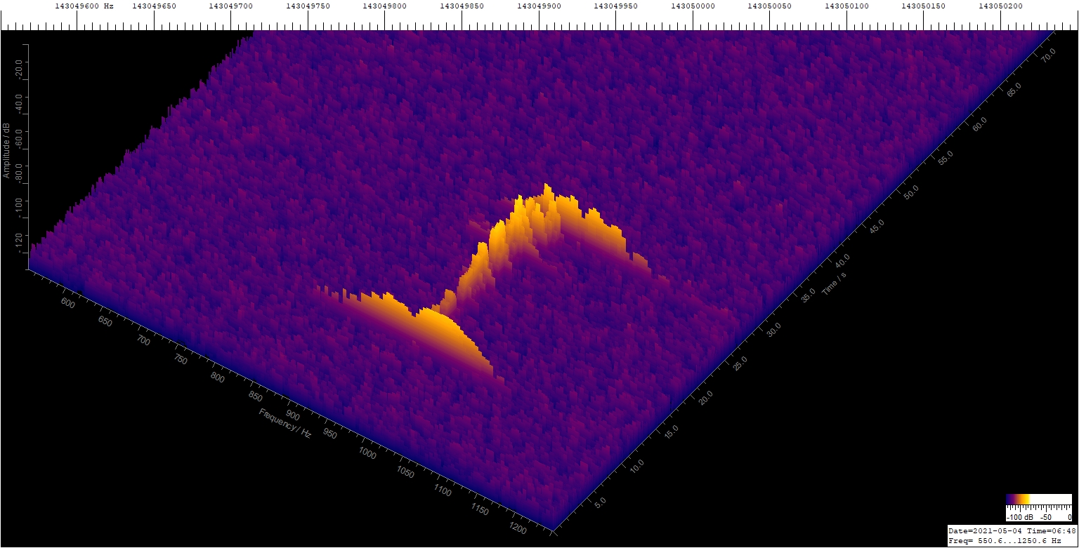

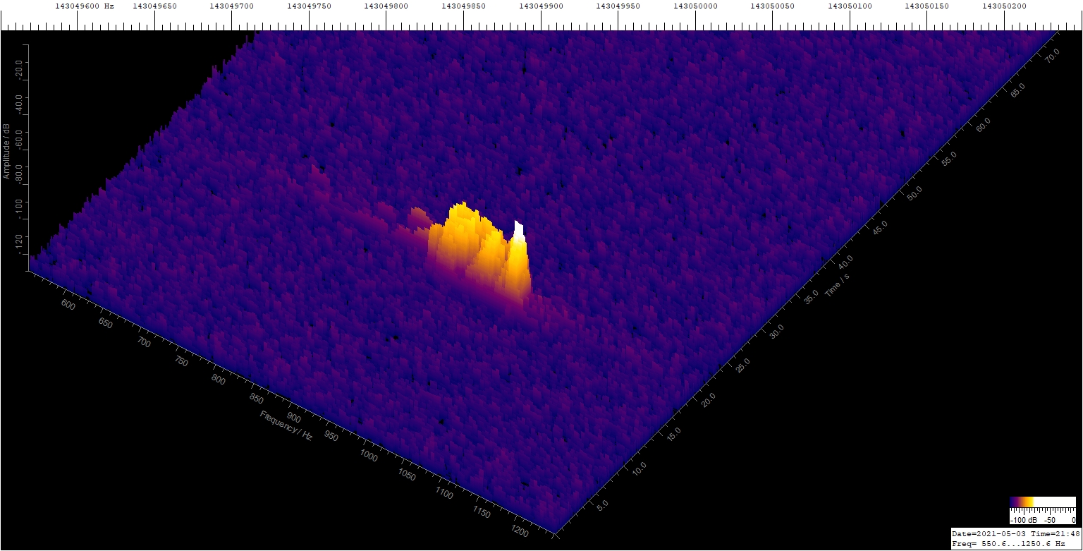

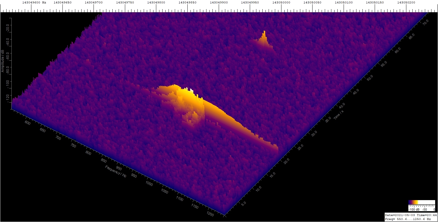

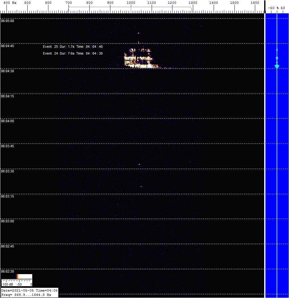

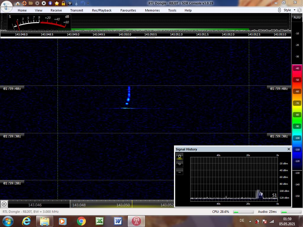

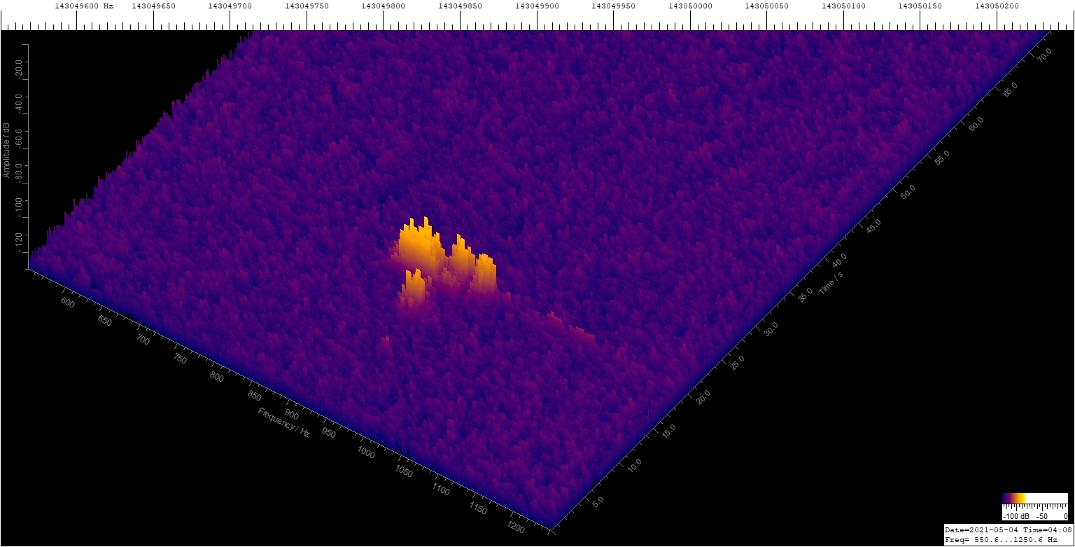

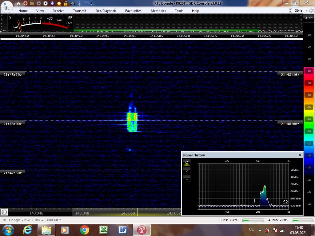

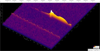

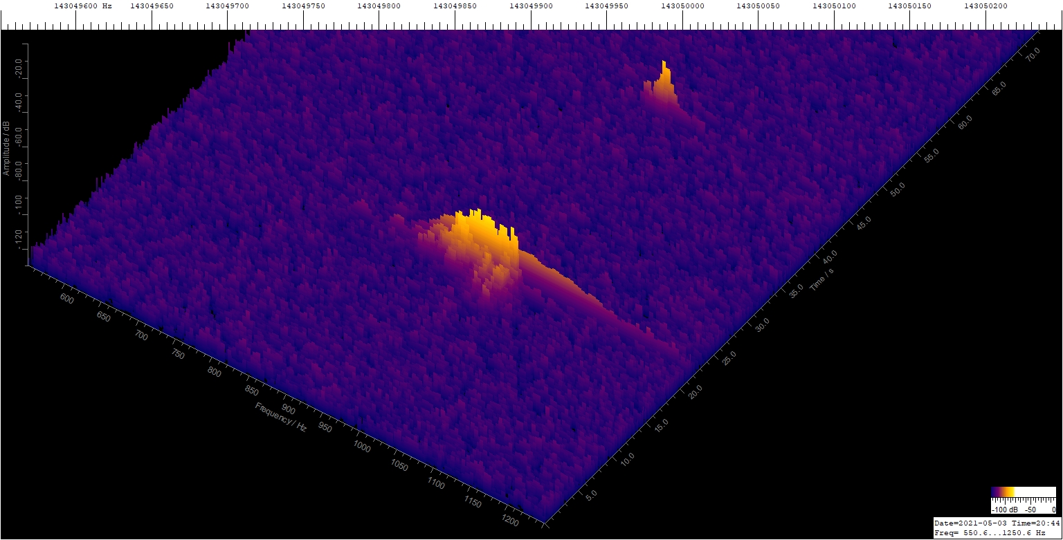

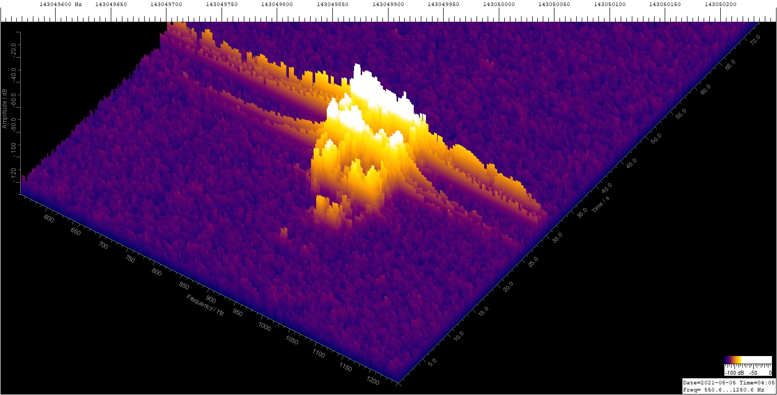

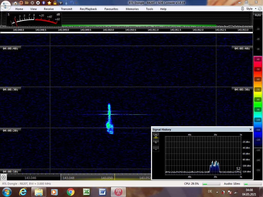

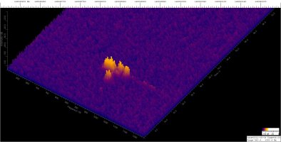

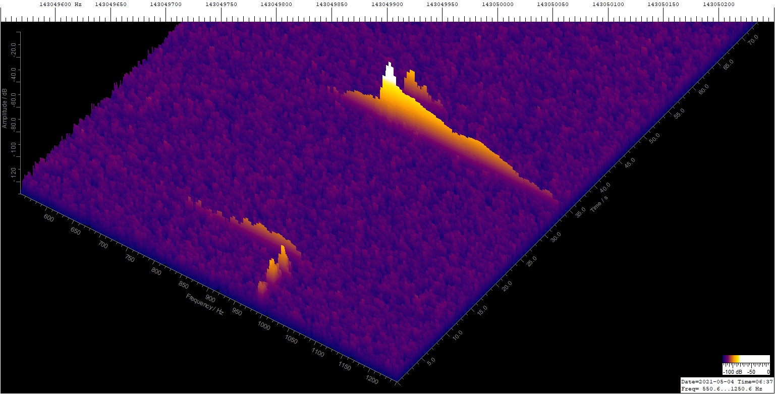

Eberhard, deinen Meteor von 21:48UTC gestern Abend habe ich auch. Es sind noch ein paar weitere sehr schöne dabei. Um 6:48 halten zwei Raser einen Raucher in Schach...
Der Log läuft noch.
Viele Grüße,
Wilhelm

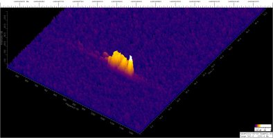

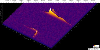

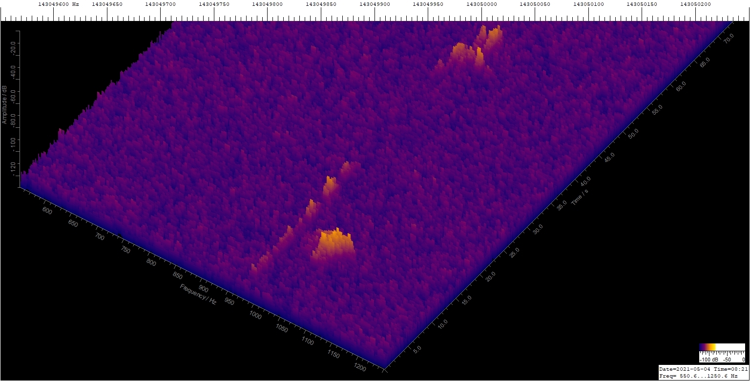

Hier sind noch weitere Spektrogramme und der Log-Plot vom 3. & 4. Mai. Die Signale im vorherigen Post stammen von der Richtantenne. Hier sind auch ein paar von der Rundstrahlantenne dabei.

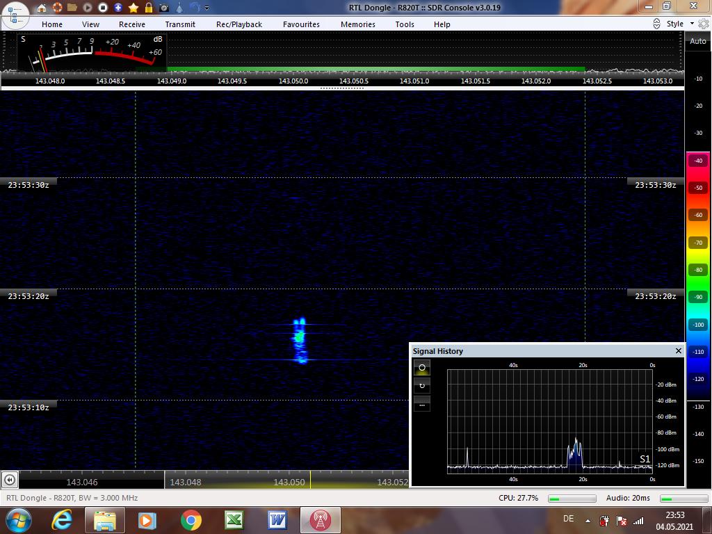

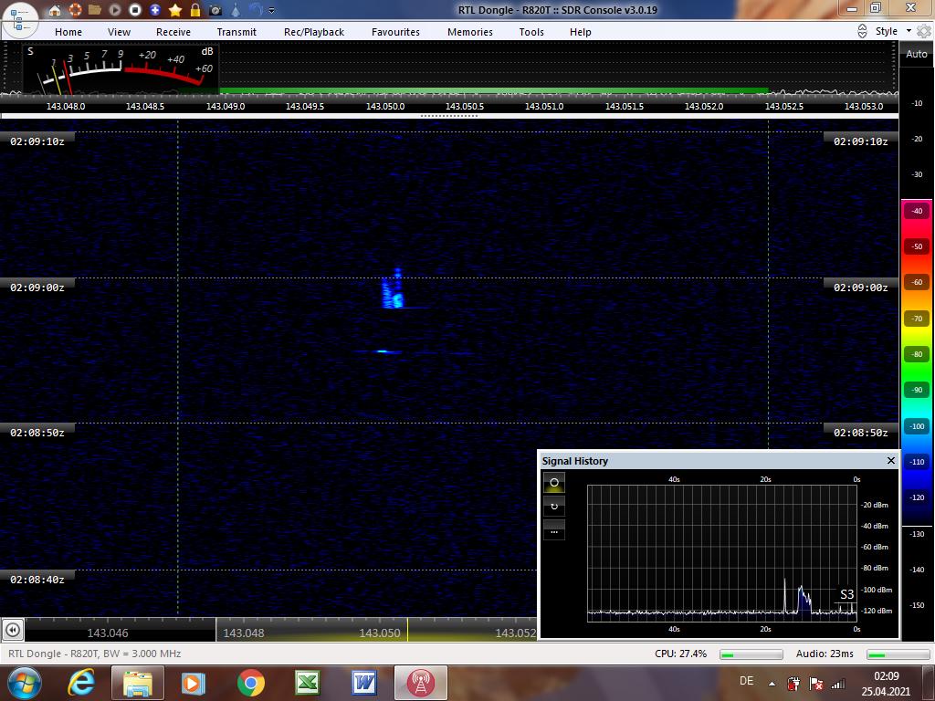

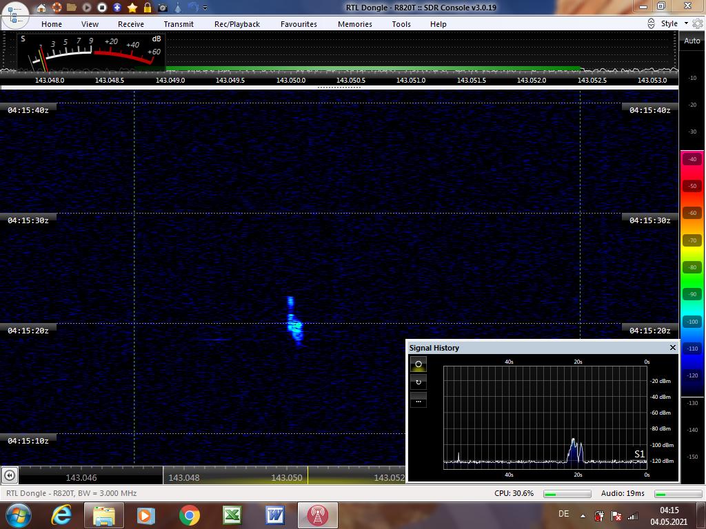

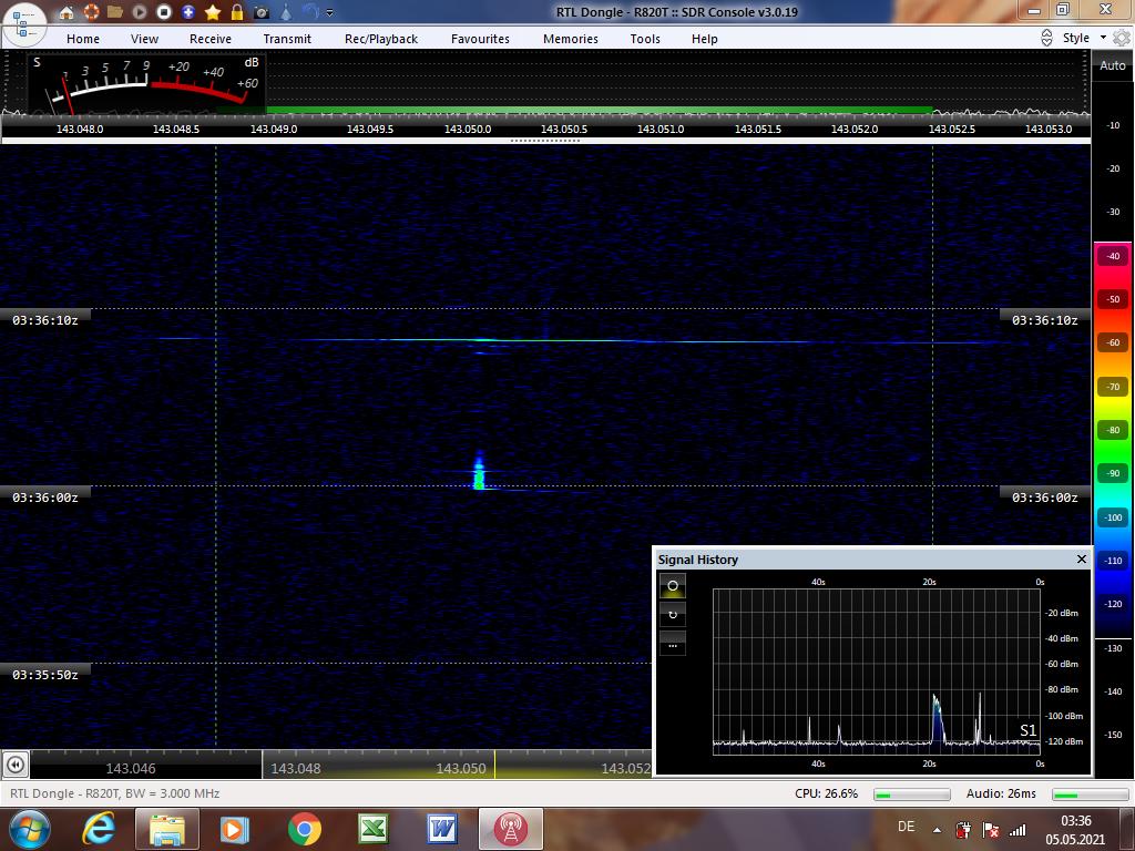

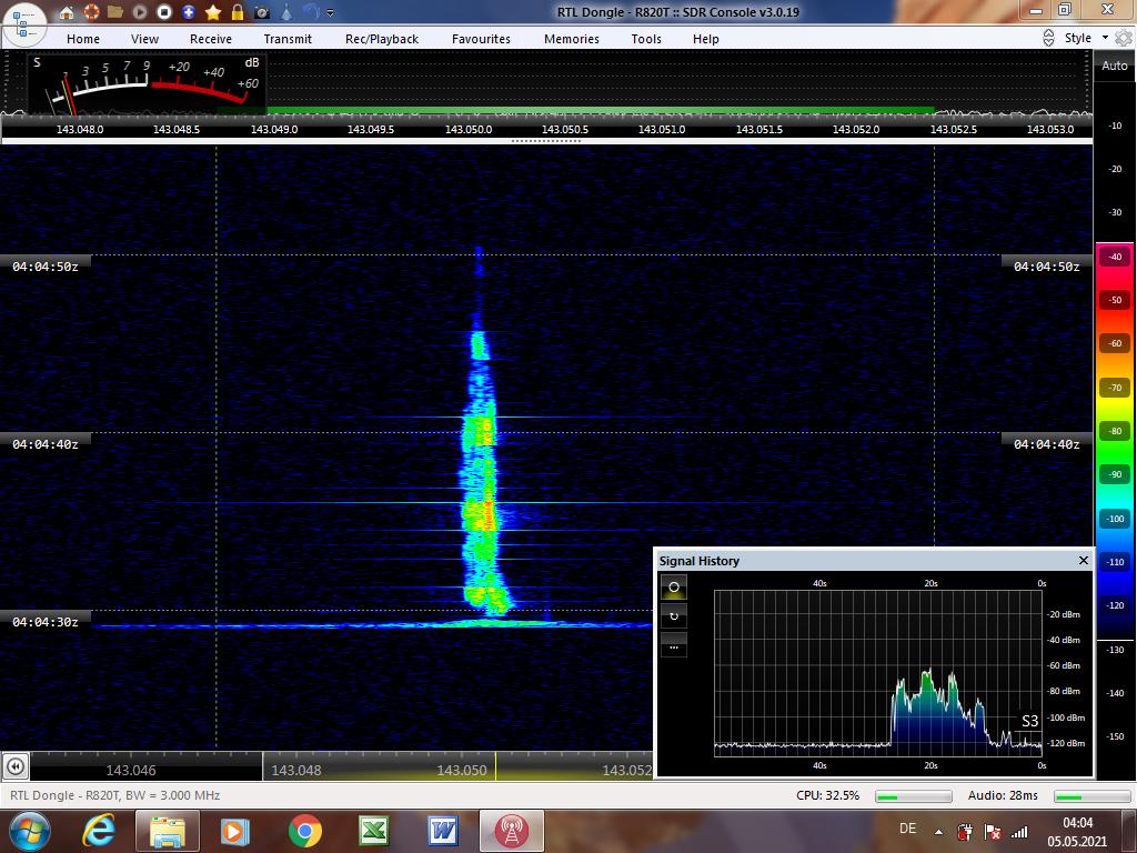

..so...letzte Nacht lief meine Aufzeichnung von 17:00 UTC bis heute Morgen etwa 07:00 UTC.
Zahlenmäßig war es nicht so prickelnd: 69 Ereignisse zw. -100 und -80 dB und drei zw. -80 und -60 dB.
Viel Kleinstkram unter -100 dB. Leichte Steigerung gefühlt so ab etwa 02:00 UTC, davor eher recht ruhig.
Der dickste Kracher der Nacht um 04:04 UTC hatte nur S 9 + 3 dB.
Aber es gab bei der "unteren Mittelklasse" einige schöne Verdampfer. Auswahl siehe screenshots.
LG Eberhard
Teil 2 der letzten Nacht
Guten Morgen,
der Kracher von 4:05UTC ist wohl das kräftigste Signal, dass ich bisher hatte. Der Log auf der Rundstrahlantenne läuft noch. Vielleicht ist das Signal dort nicht so übersteuert.
Viele Grüße,
Wilhelm
das waren meine highlights.
Tach allerseits,
da "hamma abba" jetzt eine Sammlung der Darstellungen unterschiedlicher Programme des ein und selben Ereignisses.
Schick !
Da kann nun jeder, der in die Materie einsteigen will, sich ein Bild von der Sache machen.
LG Eberhard

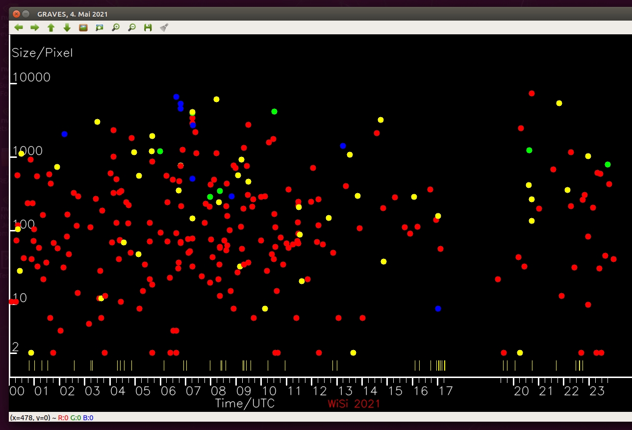

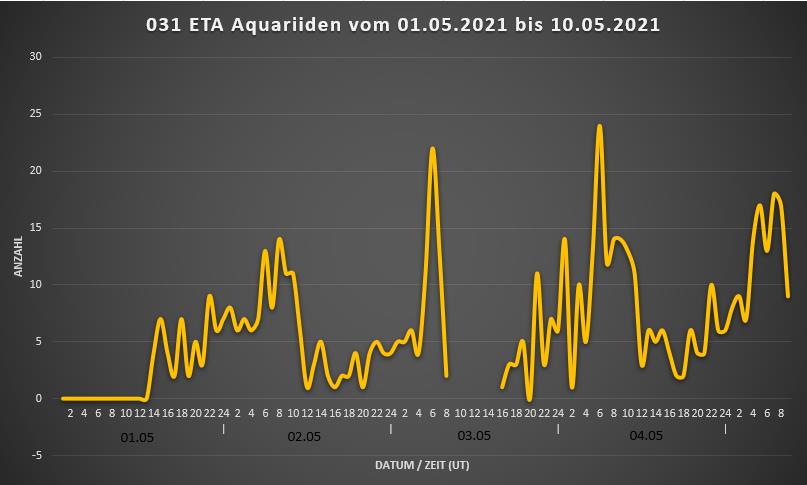

Wie sieht es bei Euch so aus mit den ETA Aquariiden? Ich habe zwar morgens jeweils Maximas aber so richtig überzeugend ist das noch nicht.
Am 3.5. fehlen mir ein paar Daten (Da hat sich der PC abgeschaltet)
ich finde das sieht schon überzeugend aus.
Bitte beachte, der Radiant ist nur von etwa 1:30 bis 12:30 UT über dem Horizont, Kulmination etwa 7:00, etwa 7 Uhr sind auch Deine Maxima, und sie steigen von Tag zu Tag an.
Sinn macht es jetzt:
1. sporadischen Hintergrund anziehen
2. Radianthöhe korrigieren
und schauen, was dann passiert
aus den Streuungen der werte von , sagen wir mal 16-24 Uhr kann man auch abschätzen, wie groß die Genauigkeit der Beobachtung ist, also +/- 8 ist das schon, darüber muß das eta-Aquariden-Signal schon kommen.
Btw
unter
hat Eberhart schon mal vor langer langer Zeit einen Faden eröffnet, um die Ergebnisse der größeren Ströme nicht in den täglichen Wasserstandsmeldungen untergehen zu lassen.
Aber nach so langer Zeit erinnert sich da keiner mehr dran, sinnvoll wäre es schon, mindestens Ergebnisse dort zu posten.
Ulrich
